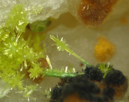

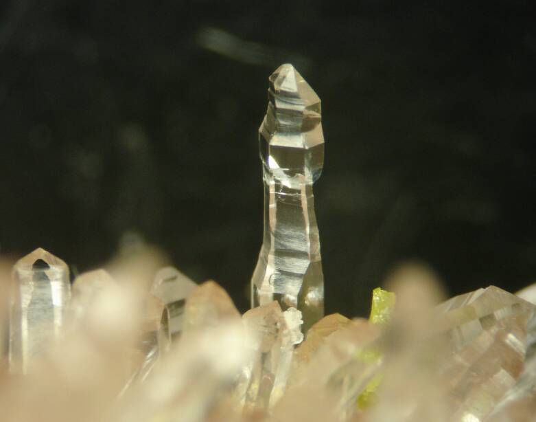

Voici du Chénelette dans le Rhône et un sceptre haute joaillerie de pyro de l'Argnetolle (collection JL58) (champ inférieur à 3mm). On fait dans toutes les dimensions sur ce poste.
Pyroman :surpris:
Je continu un peu tout seul...

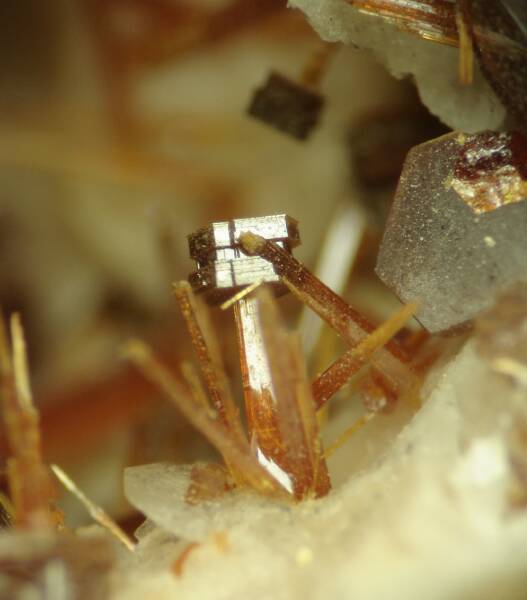

Plus original, sceptre de vanadinite de Mibladen. (surimposition d'une variété pseudoacciculaire avec à la fin le faciès en tablette plus classique).
La photo est bien entendu de moi mais l'échantillon est à un copain. :clown:
En tout cas je trouve ça top comme échantillon (hauteur de l'image environ 4mm)
Pyroman

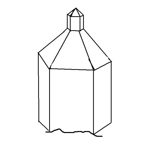

dernier schéma ajouté sur géowiki
"Pseudo-sceptre : tout cristal qui extérieurement à la forme d'un sceptre, mais dont on peut déterminer qu'il ne possède pas les caractéristiques d'un sceptre (par exemple : absence de deuxième génération, ou : orientation et axes différents)."

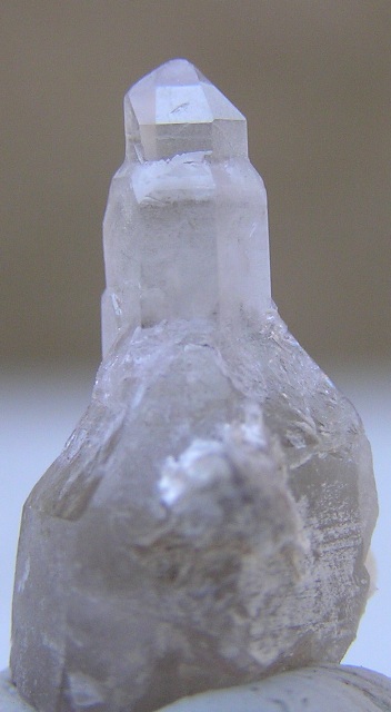

Pour ce qui est de la page GeoWiki, je trouve que le sceptre vrai n'est pas représentatif (capuchon pas très visible, pas assez détaché du cristal porteur) mais magnifique et je ne comprend pas le schéma du sceptre à sommet trapus, rien ne vaut une bonne photo :baillon::grand sourire:;)

En fait, c'est très simple : un cristal de quartz " classique ", c'est une combinaison d'un prisme et de deux romboèdres (que je qualifierais de normaux ; ceux là, tout le monde les connais…).
Il se trouve qu'en certains endroits, tel le secteur d'Orpierre, les quartz ne se contentent pas des ces rhomboèdres " normaux ", ils montrent des rhomboèdres différents ! Soit plus aigüs, soit plus obtus ; ce qui donne des sommets plus élancés ou davantage trapus selon le cas ! On peut même rencontrer une face mal définie mais assimilable à " c " ( = 0001)…
Et certains cristaux, combinent allègrement plusieurs de ces divers rhomboèdres !

orleans je trouve le shema très clair concernant le pseudo sceptre.
C'est un peu gonflant à force de voir des pseudo ceci des pseudo macles,alors que c'est pourtant logique et facile à voir!
