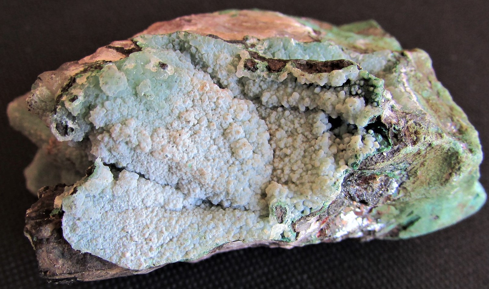

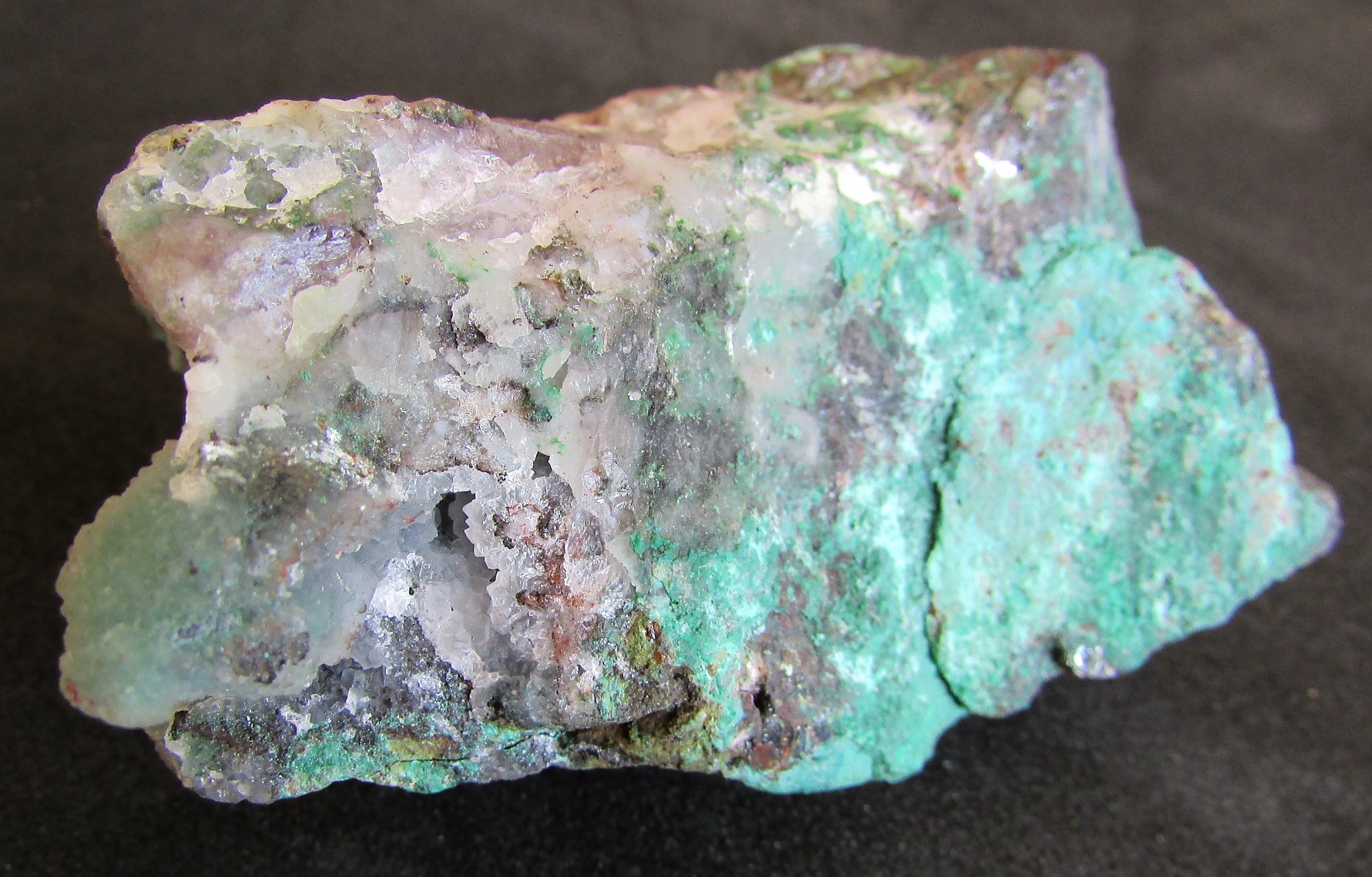

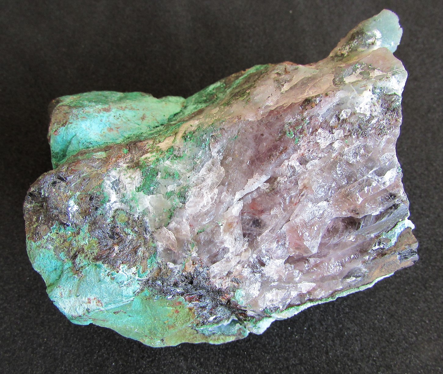

Très belles photos et beau caillou. Une idée de la provenance?
Il y a plusieurs minéraux, et un tas de possibilités. D'autant que les minéraux sont sous forme massive ou en encroûtement sans forme cristalline discernable, ce qui n'aide pas.
Pour dégrossir:
- Identification assurée pour la galène?

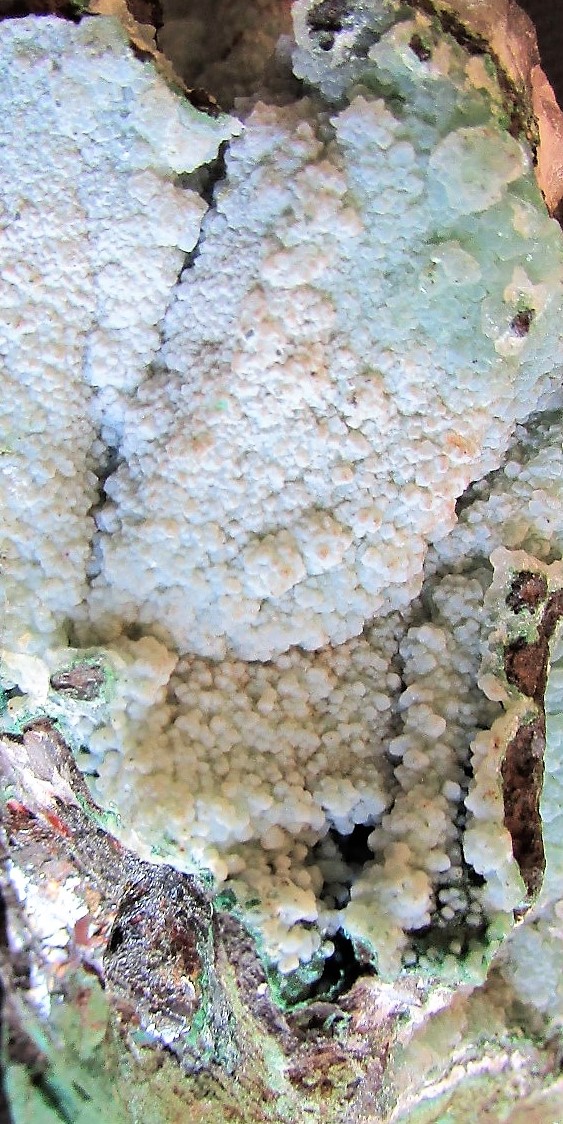

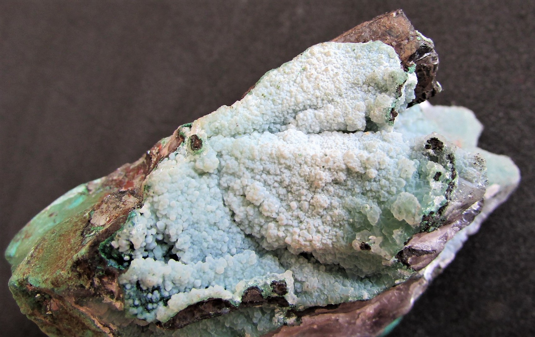

- Encroûtement pustuleux bleu pastel à blanchâtre des deux premières photos: réaction à l'acide? raye le verre, raye la calcite, raye l'ongle?

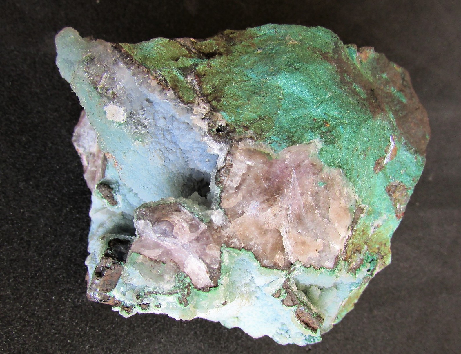

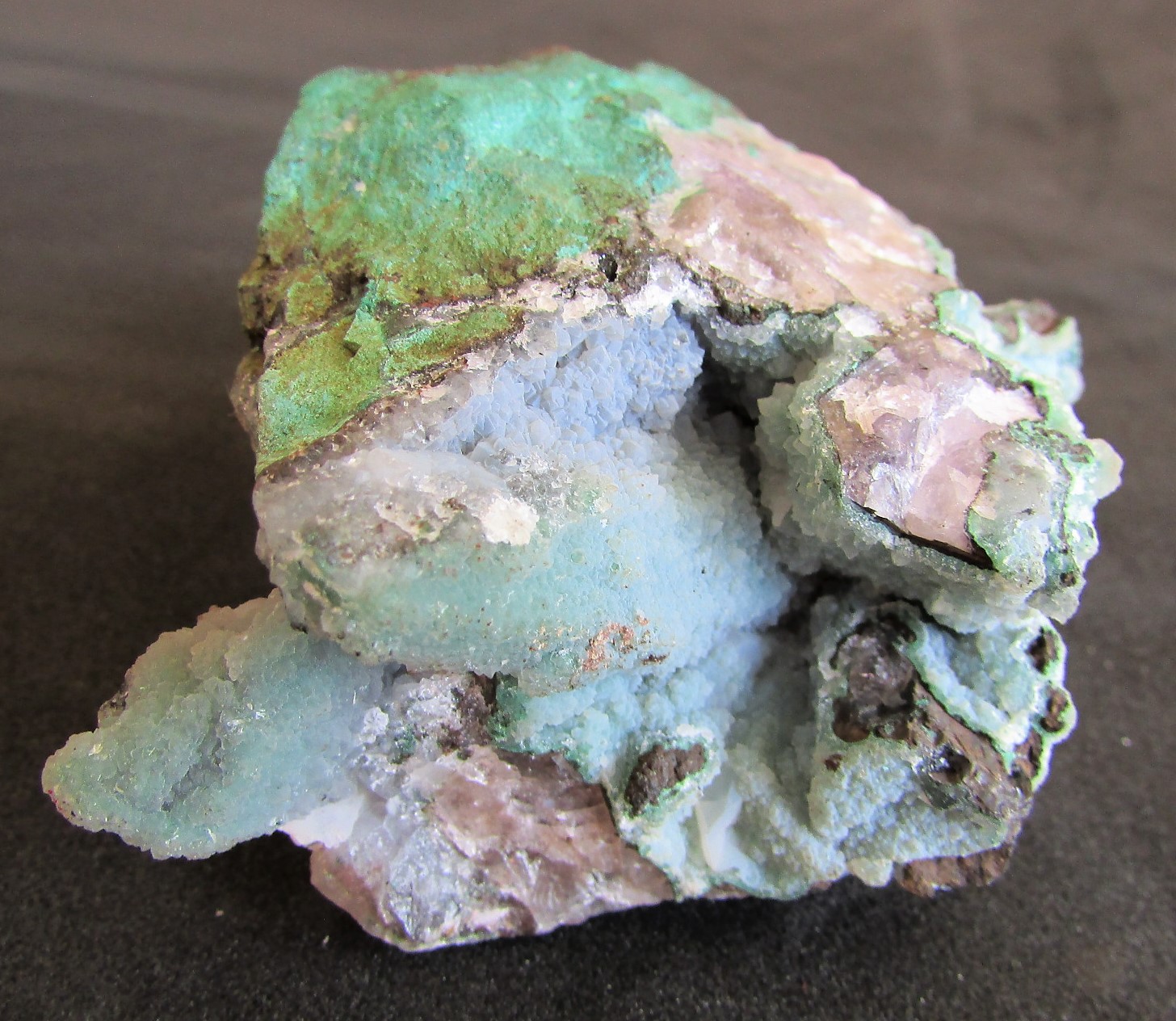

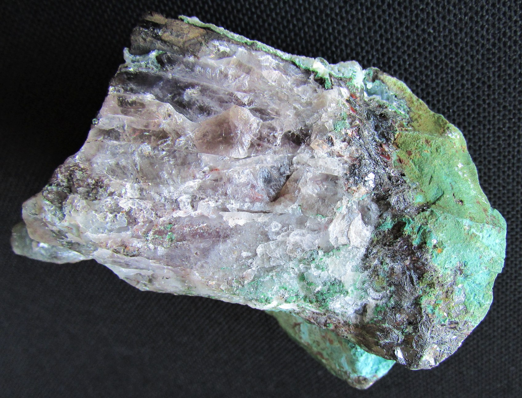

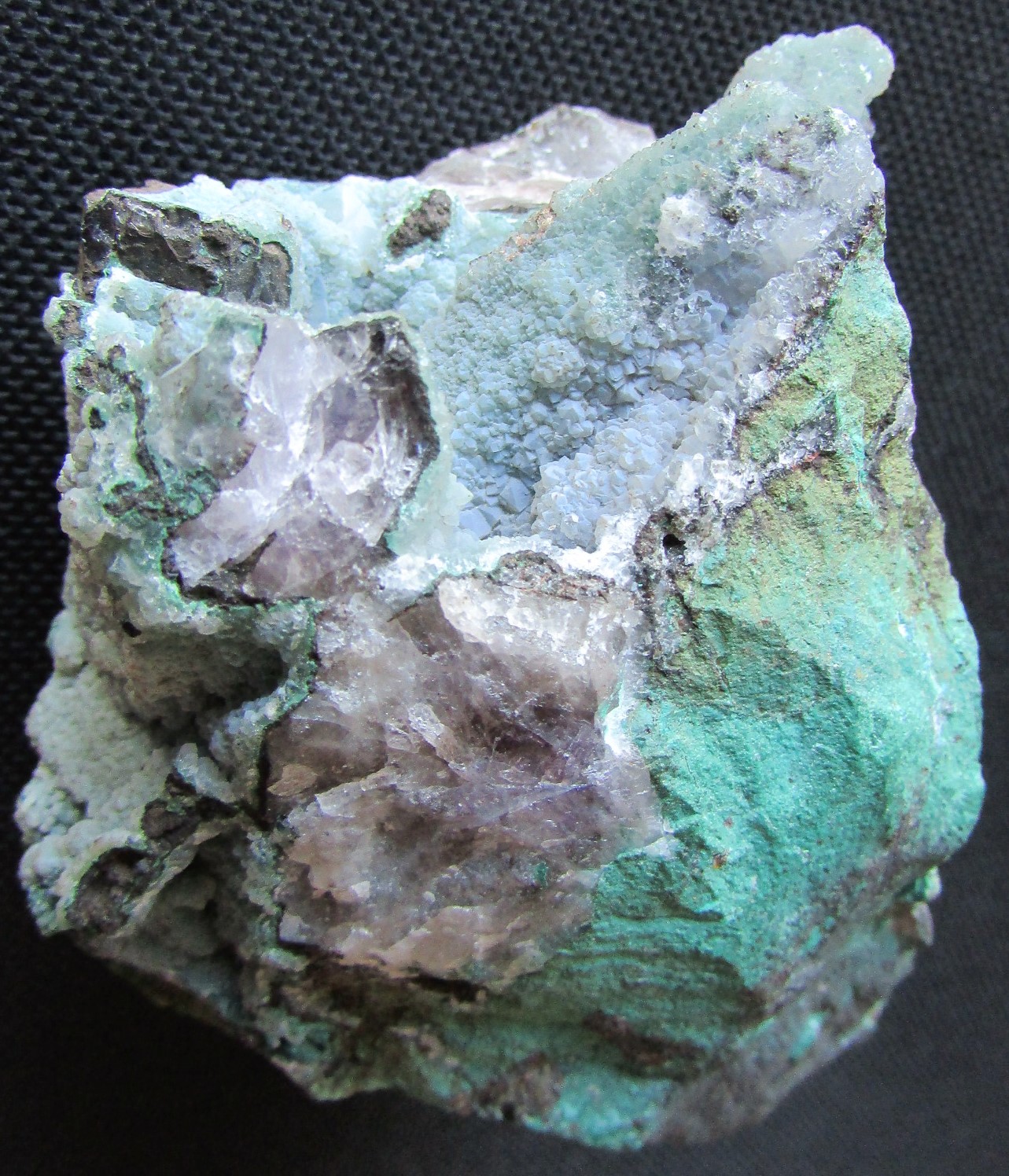

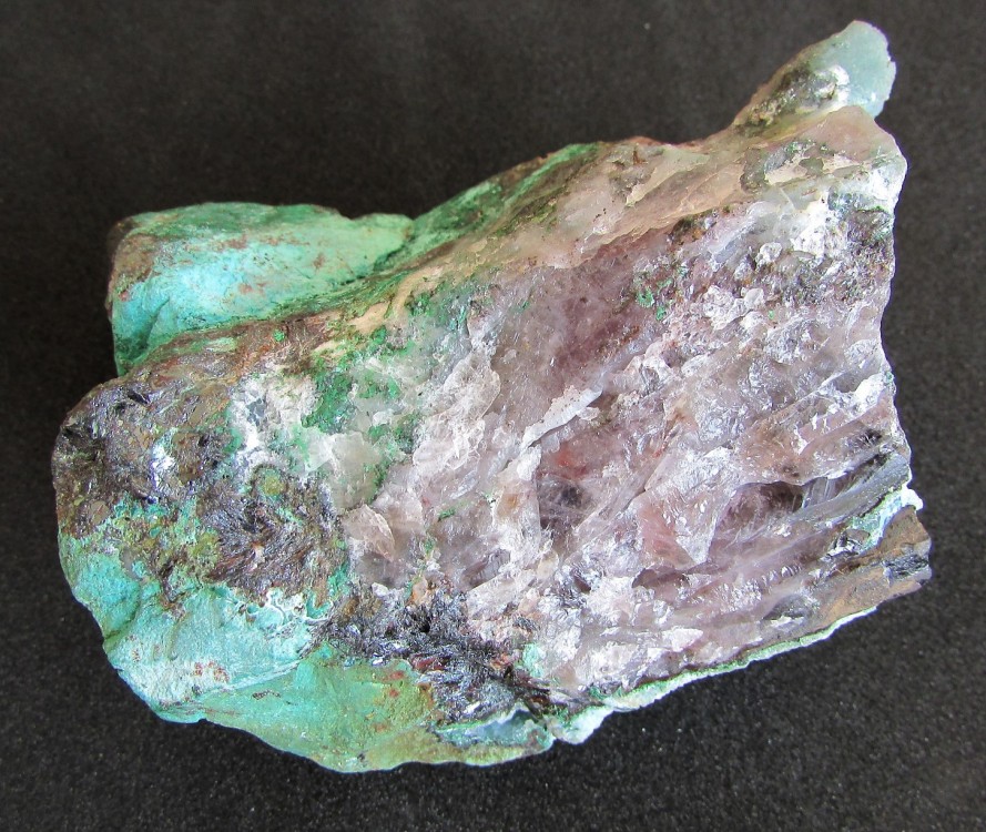

- Minéral rosé visible sur les photos 3 et 4 (sur la photo 3, il semble remplir une cavité cubique): mêmes questions. Si l'on pouvait pour ce minéral éliminer le quartz, ou au contraire l'identifier formellement, cela permettrait d'avancer. Si ce n'est pas du quartz, l'éclat vitreux légèrement résineux évoque la cérusite, la smithsonite ou la barytine. L'absence de clivage pousse à éliminer les deux derniers.
Pour l'encroutement pustuleux bleu pastel ,  aucune réaction réelle à l'acide ( sauf  infime décoloration tendant vers le jaune fluo )

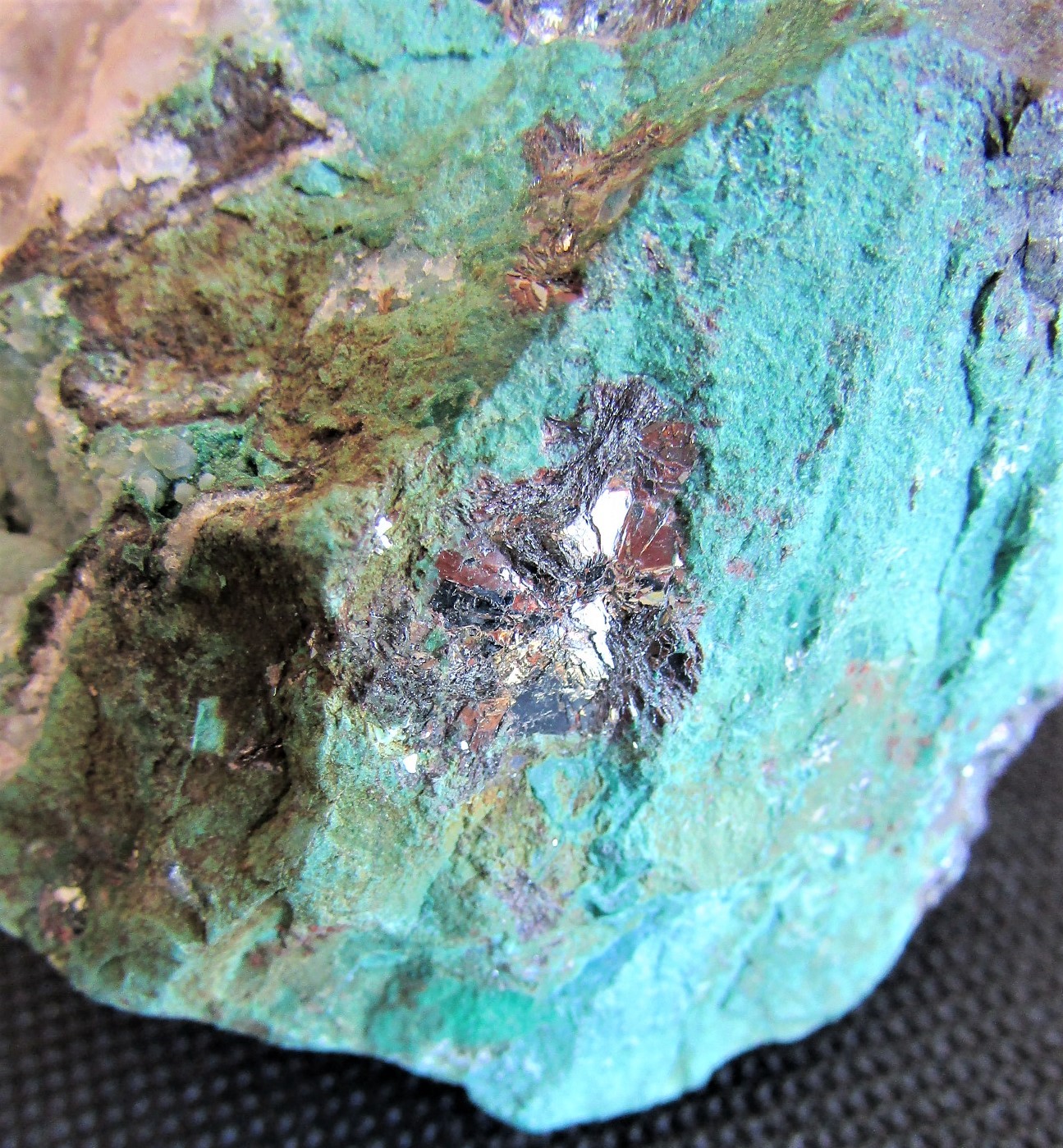

Pour l'identification de la galène ( dernière photo jointe )  , je m'en réfère au visuel ( apparence ferreuse de couleur argentée très brillante avec reflets colorés )
Test de dureté , l'encroutement raye le verre , l'ongle ( je n'ai pas de calcite )

Sur les archives que j'ai en annexe , est indiqué provenace Mexique ( turquoise ) ... mais ça n'a rien rien à voir avec de la turquoise .
Merci .

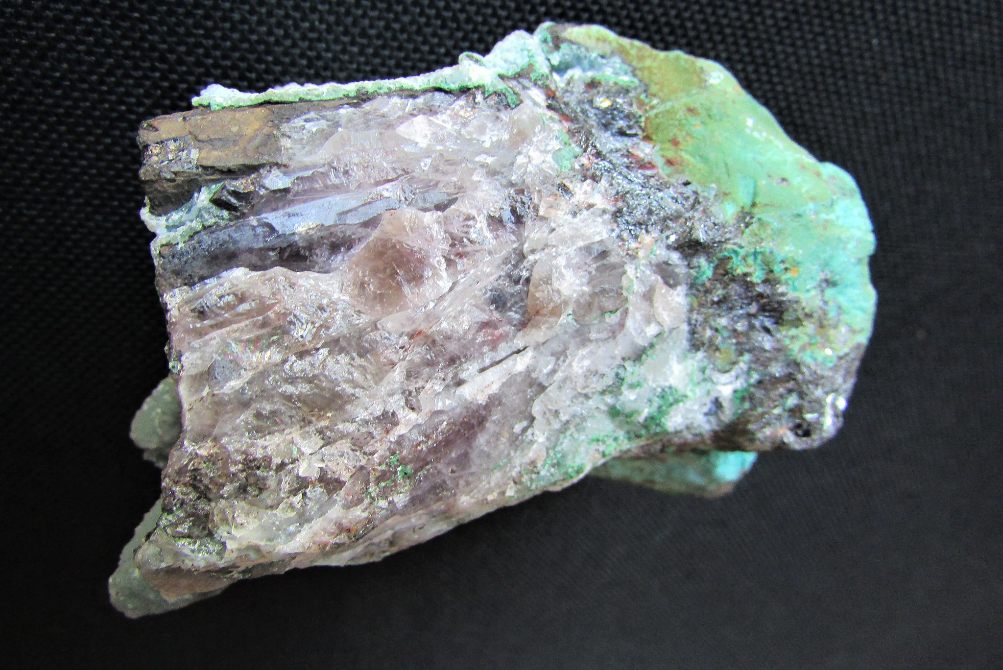

Avec les nouvelles photos, j'ai vraiment l'impression que le minéral rose est du Quartz (on distingue des sections hexagonales sur certaines photos). A vérifier cependant. S'il raye le verre et ne réagit pas à l'acide, l'encroûtement blanc plus ou moins bleuté ou vert pâle pourrait également être du quartz et de la calcédoine.
Pour la supposée Galène, j'ai de gros doutes: avec les reflets rouges et la structure en lamelles, cela pourrait aussi bien être de l'Hématite. La couleur de la trace (en frottant le minéral sur une porcelaine non émaillée) devrait permettre de trancher: trait brun rouge pour l'hématite, gris de plomb pour la galène.

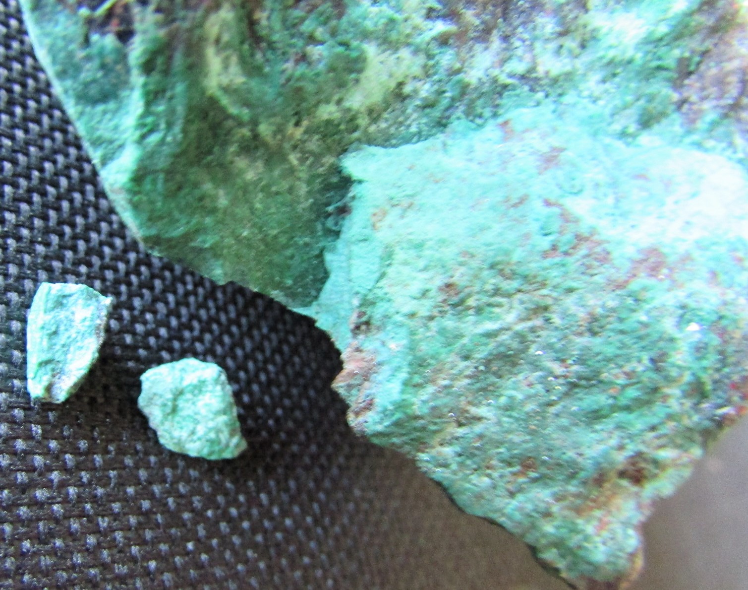

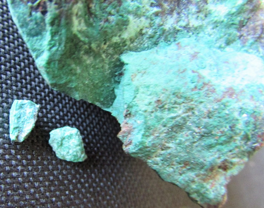

Reste la masse vert-bleu non cristallisée: des idées sur la dureté? Est-ce épais ou seulement un enduit superficiel sur autre chose?
PS: Si un minéral raye le verre, c'est inutile de le tester sur la calcite ou l'ongle qui sont moins durs que le verre : on sait qu'il va les rayer également. En revanche il peut être utile de le tester sur un minéral plus dur que le verre (comme du quartz), pour essayer d'encadrer la dureté dans une fourchette. Dureté verre ordinaire (échelle de Mohs): #5,5. Dureté calcite: 3. Dureté ongle: #2,5. Dureté quartz: 7. Dureté galène: 2,5. Dureté hématite: 5-6.
Le minéral rose clair raye le verre et aucune réaction à l'acide .
Test pour la soi disant galène , ... trace sur porcelaine non émaillée ... trait brun rouge .

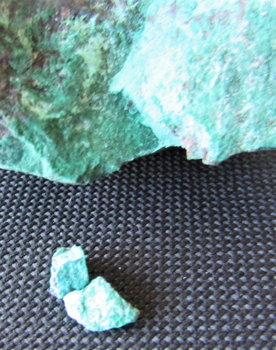

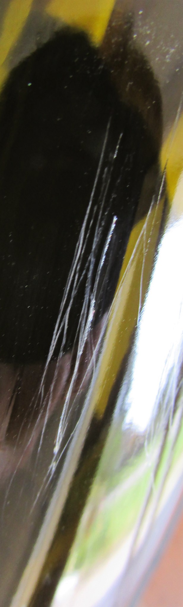

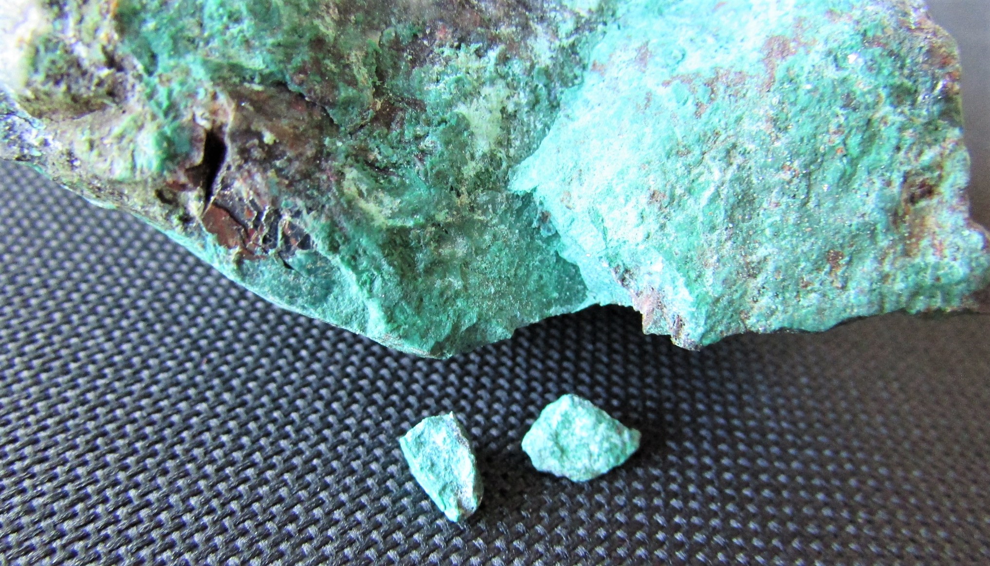

Quant aux parties vertes non cristallisées , ... rayent le verre , ( à priori ne rayent pas le quartz , après 2 essais peu probants ) . Test à l'acide , le coton de tige devient jaune intense .
Merci .

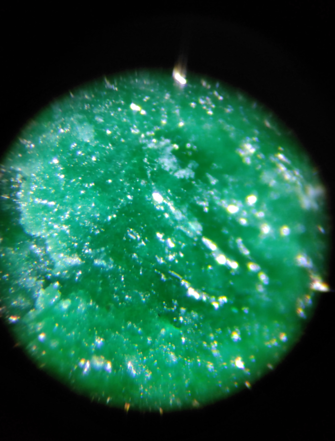

Oubliez de préciser pour les parties vertes non cristallisées , ... ça ne semble pas superficiel ( j'ai cassé volontairement une petite partie , ... il en résulte des petits morceaux entièrement composés du même minerai ) .
Voir photos ci'après .

Donc minéral rosé: vraisemblablement quartz. Minéral gris-noir à éclat métallique en masse lamellaire: hématite. Encroûtement dans les bleus et verts pastels: vraisemblablement quartz et calcédoine.
Pour le vert je sèche.  La turquoise a une dureté 5-6, donc peut rayer le verre. L'association quartz-hématite-turquoise me semble incongrue. Mais sur le forum il y a des professionnels qui connaissent bien la gîtologie des minéraux et leurs associations; donc il n'y a qu'à attendre.
Rectificatif: l'association turquoise-hématite-quartz existe. Par exemple Tico-Tico mine/ Brésil, Thier des Carrières/ Belgique, Cochise/ Arizona, et Iron Monarch/ Australie. Merci au Mindat! Là j'ai atteint ma limite. Attendons les autres.
J'ai consulté le FISCHESSER (Données des principales espèces minérales). Pour la Turquoise il y a ces  indications (entre autres):
- "Masses concrétionnées d'apparence amorphe mais se révélant cryptocristallines sous le microscope"
- "La couleur s'altère par traitement aux acides, à l'ammoniac, ou par exposition à l'air sec".
Cela tend à confirmer l'hypothèse Turquoise.
ok .
Dans quel cas , quel pourrait être ce minerai de couleur verte ?
Ce minerai vert réagit au test de l'acide , coton de tige devenant jaune intense .

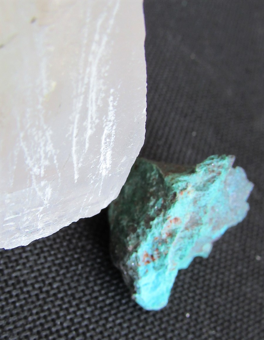

Quant au test de dureté ; il raye le verre et je viens de le tester sur calcite blanc , il raye franchement le calcite .

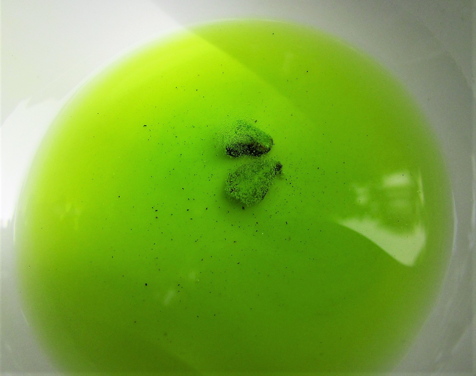

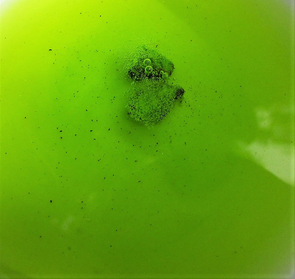

Tu peux nous en mettre à tremper un petit morceau dans le HCl quelques heures pour voir le résultat ?
il y a 30 minutes, Léo.deboissy a dit :
Oui , je le fais de suite et d'ici trois 3/4 heures  je vous apporte le résultat avec photo à l'appui .
Merci .

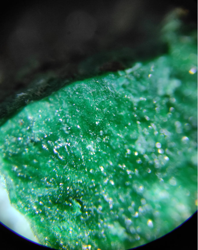

Résultat en deux minutes .
Je reviens dans 3 heures .
Ha oui, il y a une ébullition quand même, ça indiquerait carbonate.
Il y a 20 heures, Léo.deboissy a dit :
C'est sûr ? parce que trouver un carbonate qui à une dureté >5,5 ça va être compliqué. Sinon c'est peut être un mélange d'un carbonate et d'un minéral plus dur, qui, normalement ne ce dissoudra pas dans le HCl, à voir quand tu sortira les morceaux du HCl, si ça fait une structure pleine de petits trous c'est peut être ça.
il y a 51 minutes, Léo.deboissy a dit :
Raye le vert et calcite
En fait le test de la calcite est inutile car elle est moins dure que le verre, et donc si ton caillou raye le verre il rayera forcément la calcite.;)
