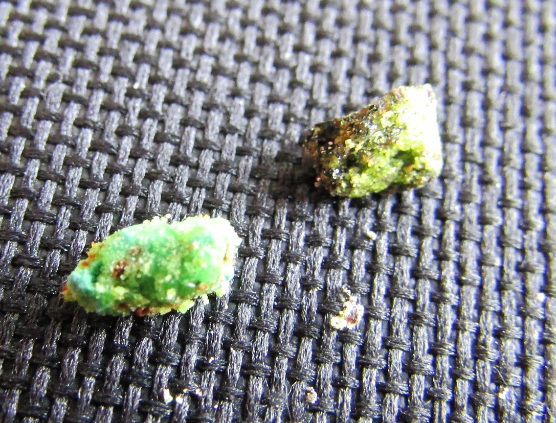

Il existe de nombreuses espèces minérales dont la couleur peut être compatible avec celles de votre échantillon (du bleu turquoise au vert bleu et même au vert jaunâtre). La bonne nouvelle, c'est que maintenant vous avez deux informations qui vont permettre de réduire drastiquement la liste des suspects:
- raye le verre
- soluble dans l'acide chlorhydrique, à froid, pas très rapidement, avec changement de couleur.
Au fait quelle est la couleur de la trace: blanc ou vert pâle?
La trace sur porcelaine non émaillée. Mais en fait laissez tomber: je crois que cela n'apportera rien de sensationnel; c'était juste histoire de "cocher la case". Les tests essentiels sont faits.

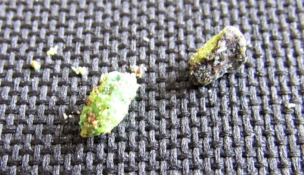

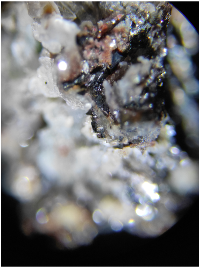

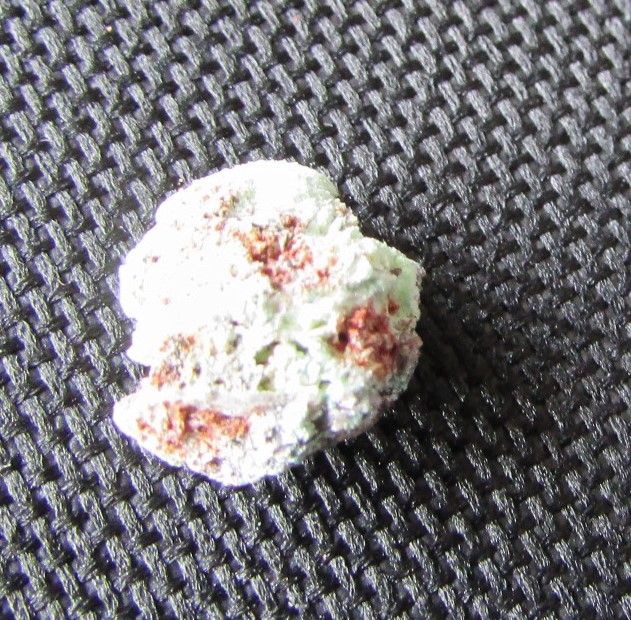

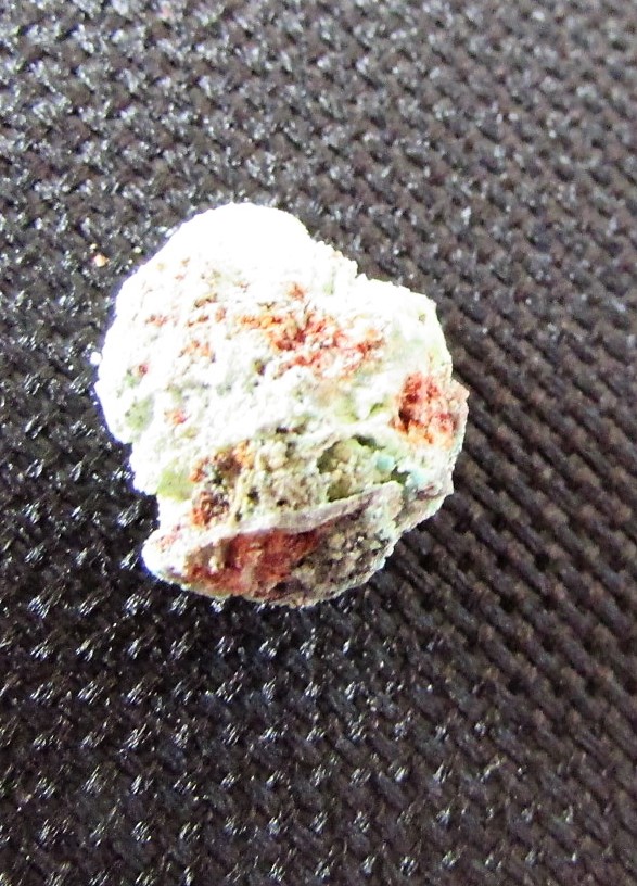

Mais résumons:
- couleur: bleu turquoise à vert bleu à vert jaunâtre; change de couleur au contact de l'acide,
- aspect crayeux (au microscope: microcristallin avec éclat vitreux semble-t-il),
- raye le verre, faiblement et difficilement,
- se dissout dans HCl à froid, pas très rapidement.
J'ai un atlas où les minéraux sont classés par couleur de la trace: j'ai passé en revue tous les minéraux dont la trace est blanche, verte ou bleue. Le seul qui corresponde est la Turquoise (ou un autre phosphate apparenté à la Turquoise).
Autre possibilité: un mélange d'un minéral plus tendre (ne rayant pas le verre) avec un autre minéral plus dur rayant le verre (silice par exemple).
les parties vertes rayent le verre et laissent une trace verte sur de la porcelaine émaillée .
oui rayent faiblement & difficilement le verre , reconfirmé par de nouveaux essais
... sur de la porcelaine NON émaillée ( correction ) .
Merci But .
De rien ça me distrait, c'est comme un jeu de devinettes. Mais là je suis au max de mes possibilités. Heureusement, il y a beaucoup de monde sur le forum, et il y aura d'autres avis.

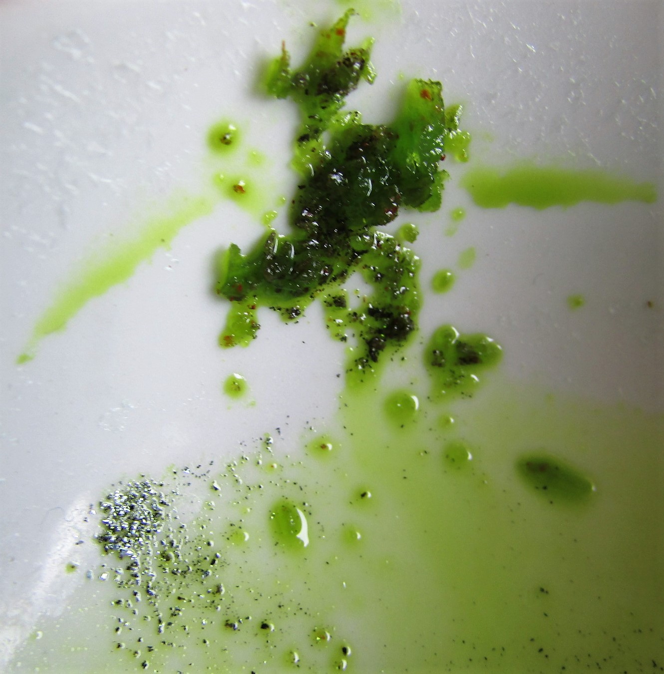

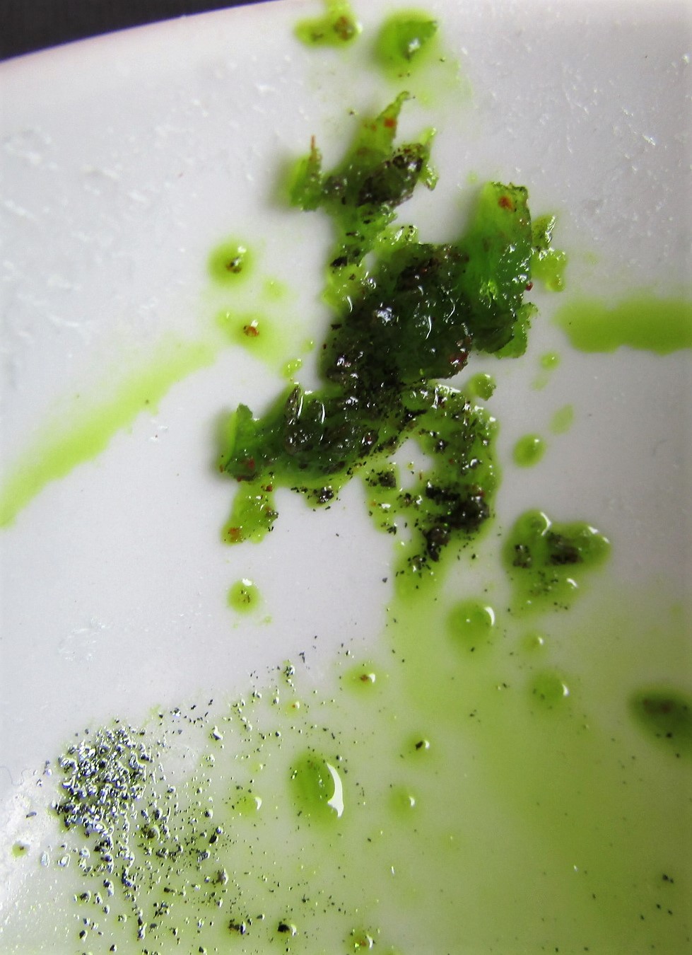

Pour le vert je pense à de malachite associée à de la silice et un élément métallique, tu as toujours ton acide où tu as fait tremper tes cailloux verts ? Si oui ce serait cool d'y mettre une goutte de soude et de nous mettre en photo le précipité formé.
Bonsoir Amede ,
Je n'ai pas de soude ?
J'irais donc en acheter Lundi si cela est possible .
Dans quel cas , je suivrais tes consignes et je t'apporterais le résultat du précipité formé .
Cdt .
Quant à l'acide , il m'en reste une quasi bouteille pleine .

En furetant sur Mindat, trouvé une photo qui ressemble de façon troublante à l'échantillon considéré ici.
Référence: MINDAT/ TURQUOISE/ Search Photos of Turquoise/ Country: UK/ Dernière photo de la page 2 (sur trois pages)/ Bunny mine-Stenalees-Treverbyn-Cornwall.
D'ailleurs, sur les 43 photos figurant dans ces trois pages, il y en a plusieurs autres qui lui ressemblent.
La Turquoise de cette localité est de la variété "Rashleighite", avec un peu de fer qui la rend un peu plus verte ou vert-jaunâtre que bleue. Cette appellation est discréditée de nos jours: on considère que c'est un intermédiaire entre la Chalcosidérite et la Turquoise.
D'accord, il n'y a pas d'Hématite ni de Calcédoine sur l'échantillon de cette photo; mais l'Hématite est citée parmi les minéraux présents dans le district minier de Treverbyn, ainsi que l'Opale (var. Hydrophane et CT). En outre ils signalent aussi la Wolframite qui a un trait brun-rouge elle aussi (il y a une intéressante photo avec Turquoise, Wolframite et Quartz rosé). Sur certaines photos ils disent qu'il y a des micro-cristaux de Cassitérite inclus dans la Turquoise.
Au cas où... ce serait  prudent d'arrêter de martyriser cet échantillon, parce que les mines du Cornwall sont fermées depuis des lustres, et lui n'aura pas droit à la résurrection. Si cela venait du Cornwall ce serait une rareté.
Mais je m'emballe sûrement de façon précipitée. Première question à se poser: cette collection pourrait-elle être un peu ancienne (par exemple mi-vingtième siècle)?
