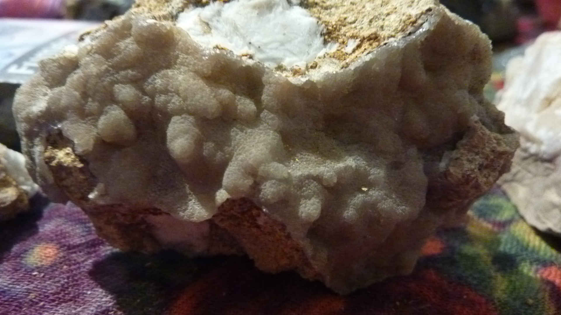

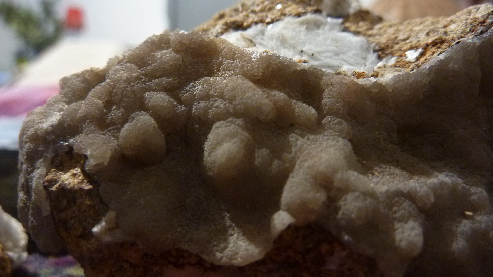

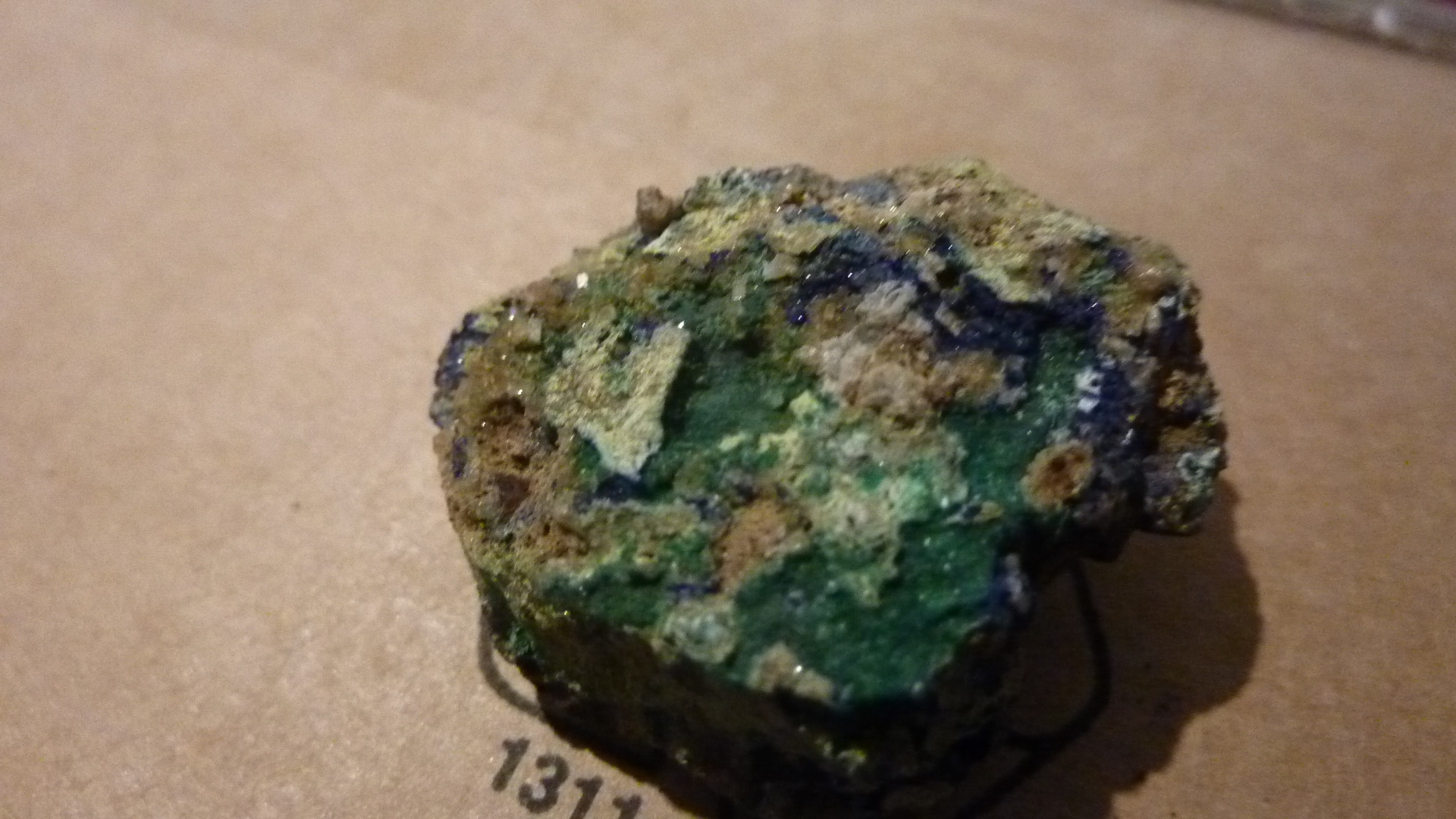

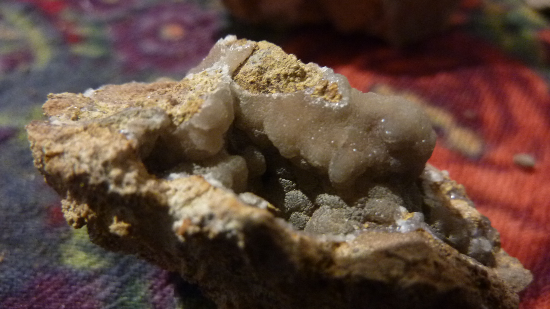

pourriez vous m-aider a identifier ces échantillons ??? trouvés à la sanguinede Merci
1 effervescence à hcl
P1120021.thumb.JPG.34aea9c850089fc8a9346419d71ce289.JPGP1120022.thumb.JPG.e9aa114b5a8f00edac44ae8d7b26bba4.JPGP1120023.thumb.JPG.7ec03a9cb0b1297bf7b35da9b2cbf265.JPG
2 effervescence à hcl mais je saurais dire si les petits cristaux translucide réagissent ??? trop petits pour comprendre mais je pense que non
P1120025.thumb.JPG.0f594753a74d6b2246ec4a486895afa3.JPGP1120027.thumb.JPG.74fa6d9c1cae1230e47dca0758e6d8b7.JPG
3 pas de réaction  hcl l'ongle l 'abime légèrement
P1120031.thumb.JPG.952cbb715951e962f1b814dbd728fdb0.JPGP1120032.thumb.JPG.614833e7f674d9f02e7936d48e16c550.JPGP1120035.thumb.JPG.27527a7daf1c766f999851d80432f76f.JPGP1120036.thumb.JPG.9e81017341b96398027f6bb10d9e1a55.JPG
4 pas de réaction a hcl
P1120037.thumb.JPG.c28612538d939e105ad92450bd1eb6ff.JPGP1120038.thumb.JPG.4a05b64c040d9e57d4a7a60bd85a820e.JPGP1120039.thumb.JPG.bf480439f6cf38827ca28100d028c821.JPG

1 et 2 tu ne peux pas faire de test HCL comme ça, tu ne peux pas savoir ce qui réagit ... il faut faire un prélèvement et sous la bino un test HCl et ce pour chaque minéral qu'on voit, sinon ça ne rime à rien.
Après dans les bleus à la Sanguinède dans ces teintes là il y a la linarite (bien plus fréquente du fait de la présence important de plomb) puis l'azurite plus rare
Et dans les verts la malachite assez fréquente puis tirant vers le bleu la rosasite
Mais rien n'est identifiable sur les photos
3 c'est de la smithsonite
4 de la sphalérite
En passant, il n'y a jamais eu la moindre trace de fluorite aux Malines ;)

j'ai fait un test avec un coton tige pour ciblé les minéraux je ne pensais pas que cela ne rimé a rien , désolé
merci pour la 3 et 4 je découvre de nouveaux minéraux pour moi
j'essayerais tout de même de faire de meilleur photo demain à la lumière du jour et appareil sur un pied

Je n'ai pas été très honnête avec le premier , mais c'est parce que je suis totalement perdu.....sur une autre pièce presque identique @Michel de Champignym'a confirmé bournonite oxydé et altéré ...j'ai posté celle ci tout en sachant que c'était la même chose mais j'avais besoin de comprendre ...je m'explique : les couleurs sont dû à l'oxydation donc en aucun cas il y aurait de l'azurite et de la malachite sur cette pièce ? ..la 2 eme aussi est du même type bournonite et aussi  bindhemite (le jaune) ..Auriez vous une idée des petit cristaux translucide sur la 2eme pièce ?
 On ne voit pas bien mais il s'agit peut-être de cérusite. Soyons clair: je ne sais pas exactement où tu as trouvé ces échantillons sur l'immensité de l'ancienne concession des Malines, néanmoins sur le gîte des Cèdres (sur la commune de Montdardier) il y a une ancienne carrière à ciel ouvert au sommet du gisement dans laquelle on peut observer un filon de bournonite oxydé en place avec tout le cortège des minéraux que tu présentes. La cérusite en cristaux bien exprimés s' y rencontrent également avec cette couleur crème.
Bien sur que si, simplement dans un milieu riche en plomb la linarite se forme préférentiellement à l'azurite. Comme la formation de la malachite se produit dans des conditions différentes elle n'a pas de soucis pour exister ici ...
Impossible à dire, la photo est trop mauvaise ... baryte, cerusite, ... les candidats sont nombreux

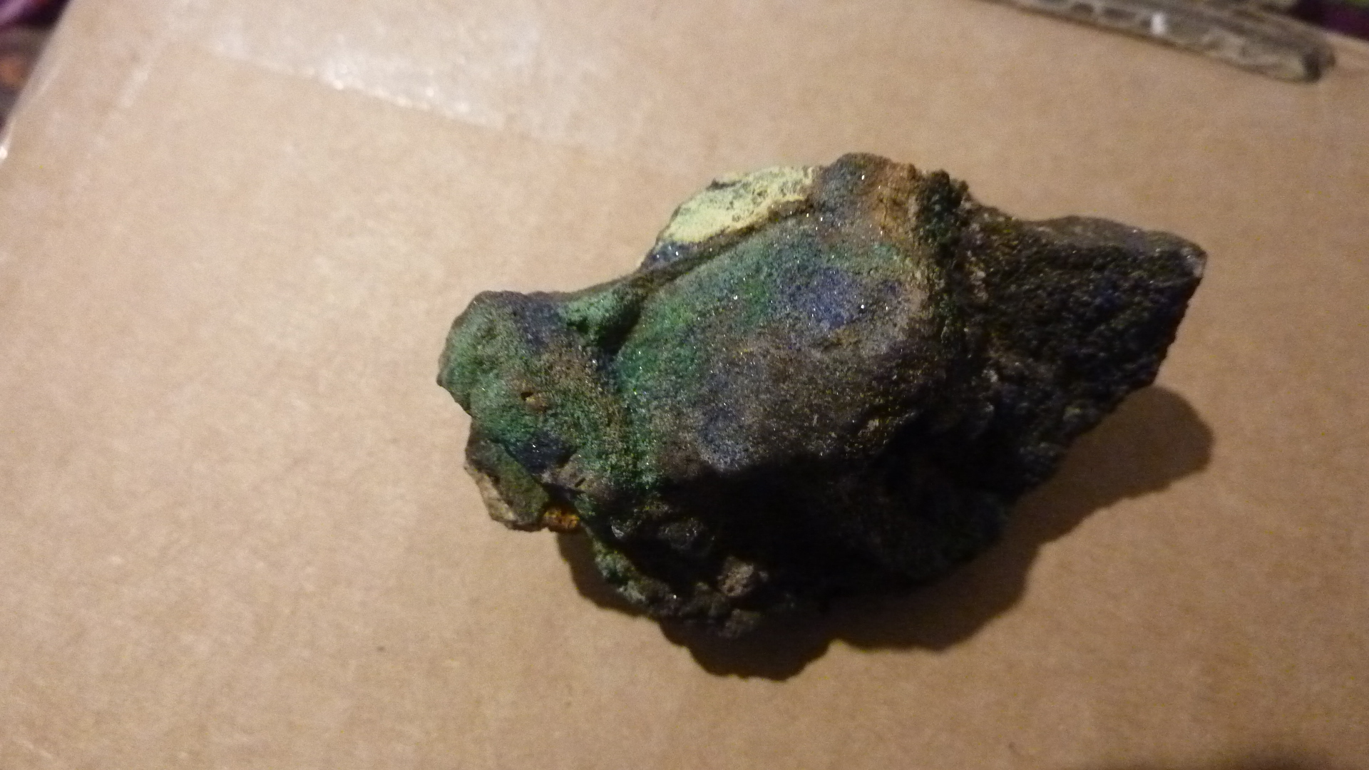

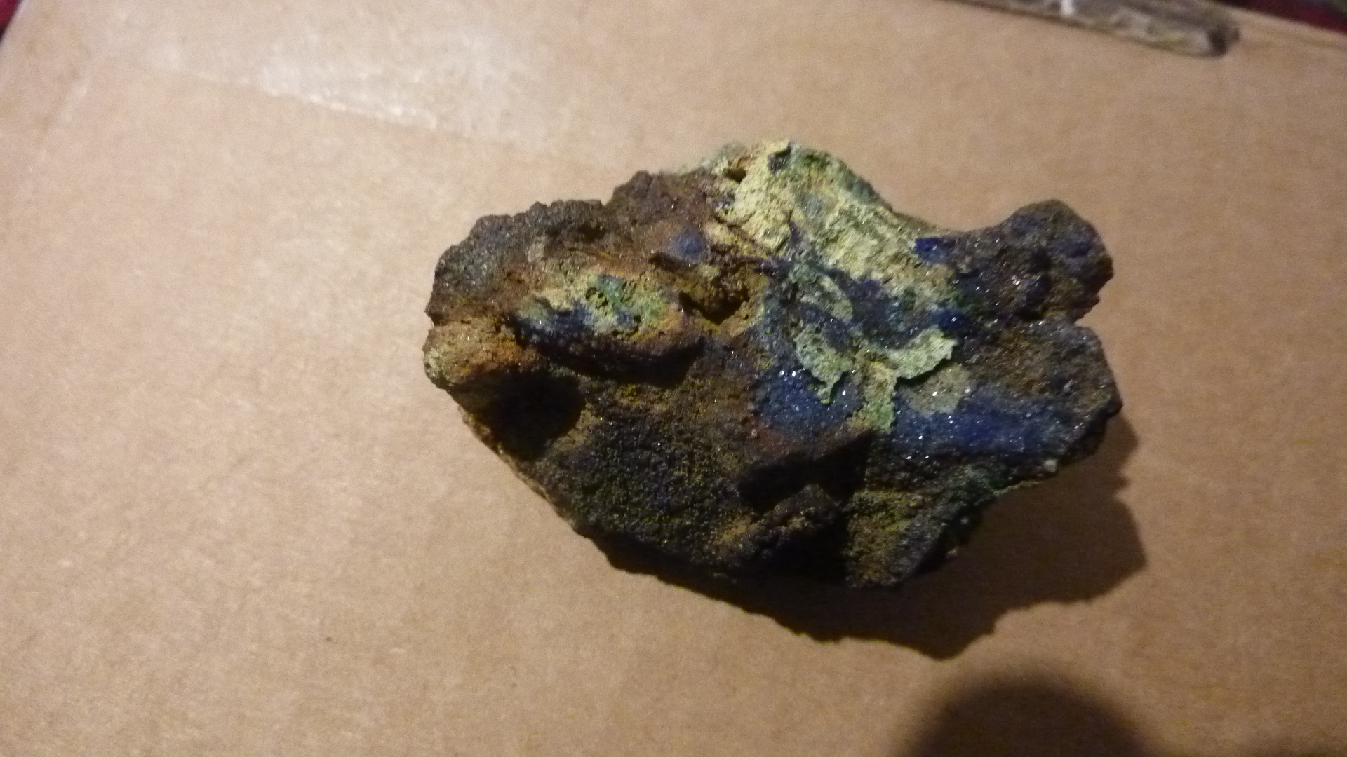

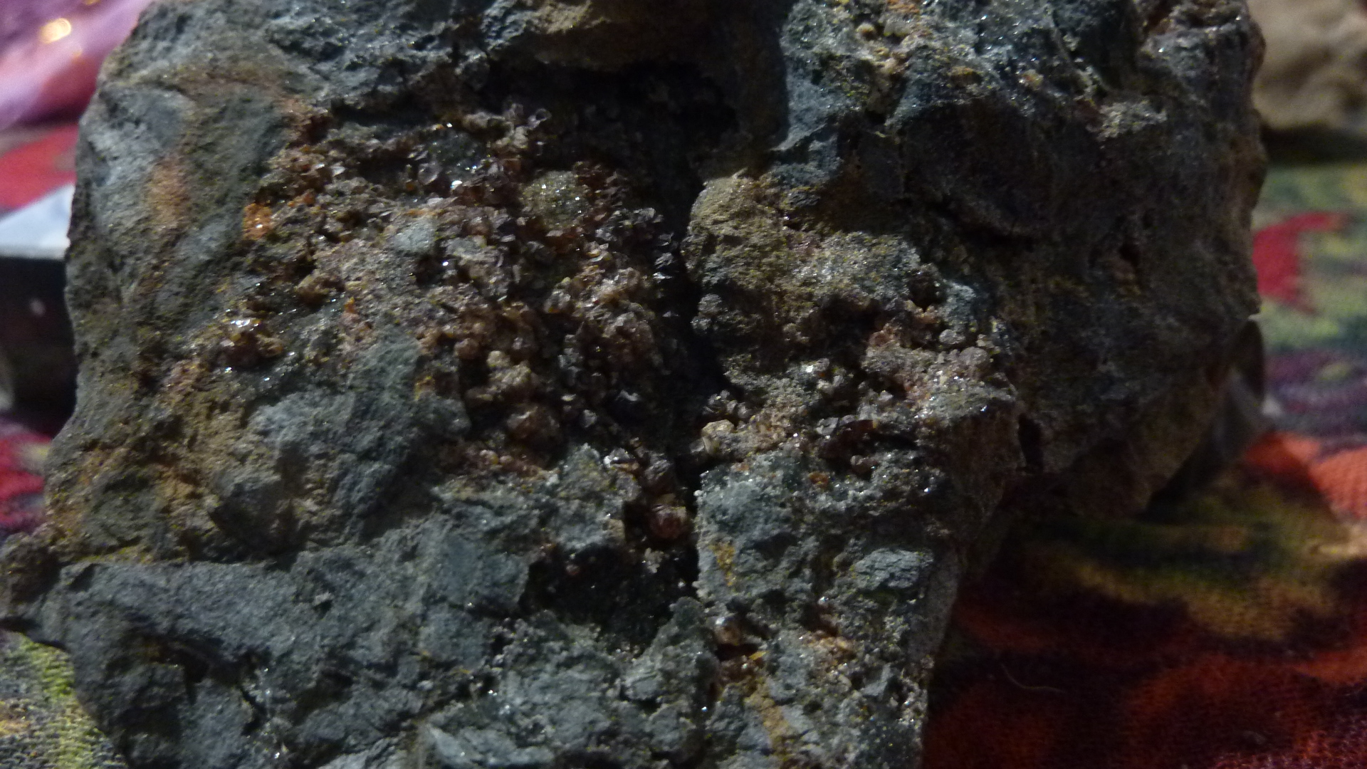

20210518_160854.thumb.jpg.180f2926d98ed7111fc77bb4dcdd3e92.jpg20210518_160807.thumb.jpg.b2a57591ec28d43f48218d565a1643ad.jpg20210518_160758.thumb.jpg.0cee1dbbb1812ccb87be7d3744a8e927.jpg

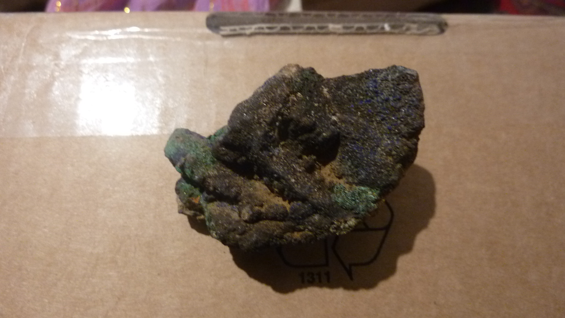

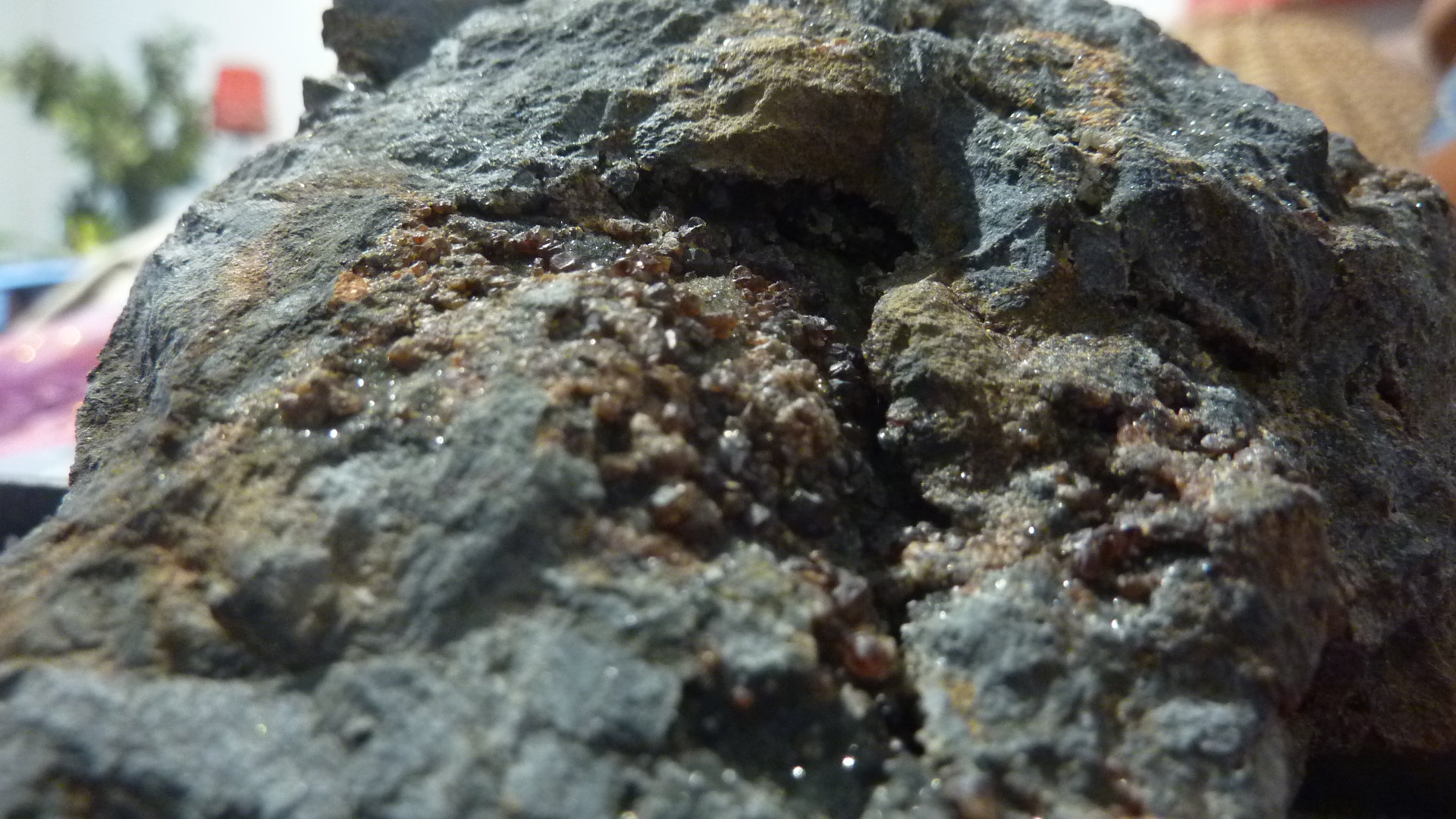

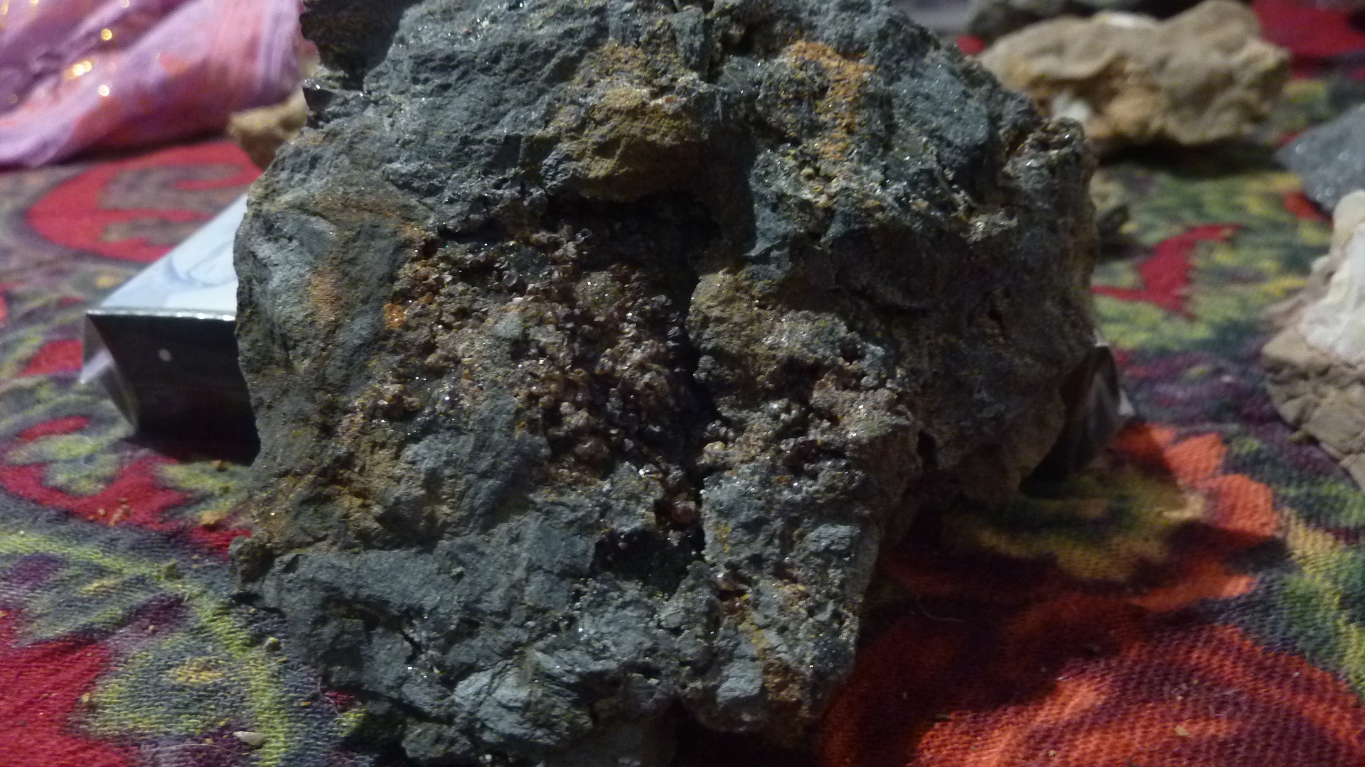

Hello, besoin d'aide pour quelques pièces trouvées aux cèdres.
La 1 je pense blende avec oxydation de fer?
Mais la 2 et la 3, je sèche complétement, ca il y a des reflets type hydrocarbure par temps de pluie (vert, bleu, mauve...), en fonction de l'exposition.
La temps gris et pas de flash, donc pas trop exposé.
La 2 c'est dans la masse, et la 3 en cristaux cubiques millimétriques
J'ai posté ici pour les cèdres, mais je n'ai pas trouvé de post particulier (et comme pas non plus sanguinède....).
Merci d'avance!
Et comme pour le post de @KCM sur la sanguinede, il faut vraiment que je trouve ces bleus minéraux aux couleurs bleus somptueuse.
@Stef4412 Merci pour les précisions ultra-rapide!
2- Je vais essayer de voir comment nettoyer cette bournonite pour faire ressortir les couleurs! (et voir un peu quelle est la composition de ce minéral)
3- Mince j'avais évoqué pyrite mais sur le topic sanguinèdes...En effet, il y a un peu de quartz avec. Je n'ose pas y mettre quelques coups de burin pour la dégrossir, car la pièce est assez grosse pour une petite pyrite
