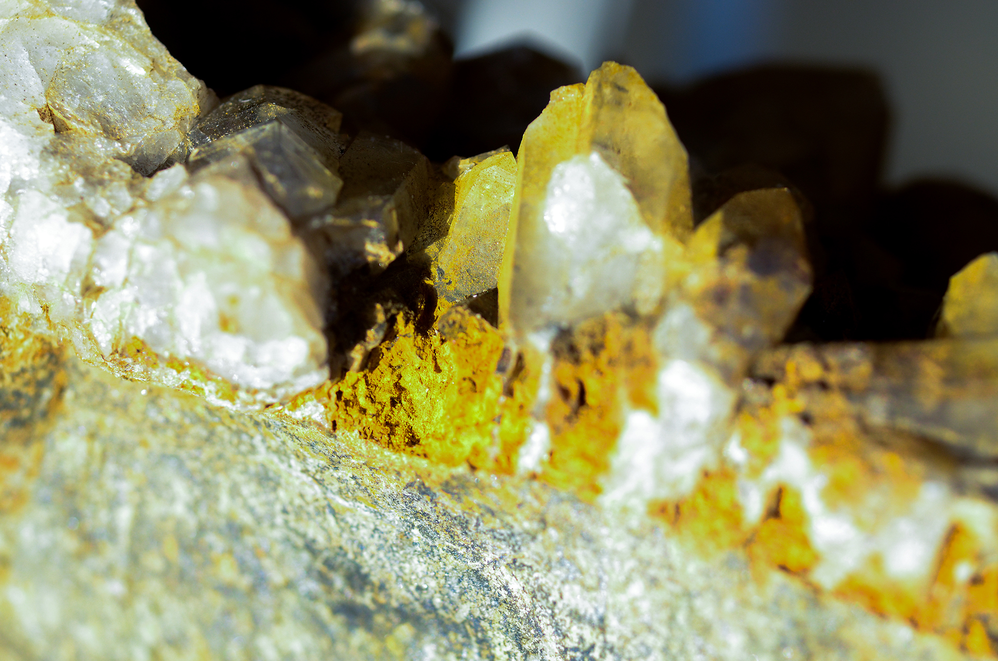

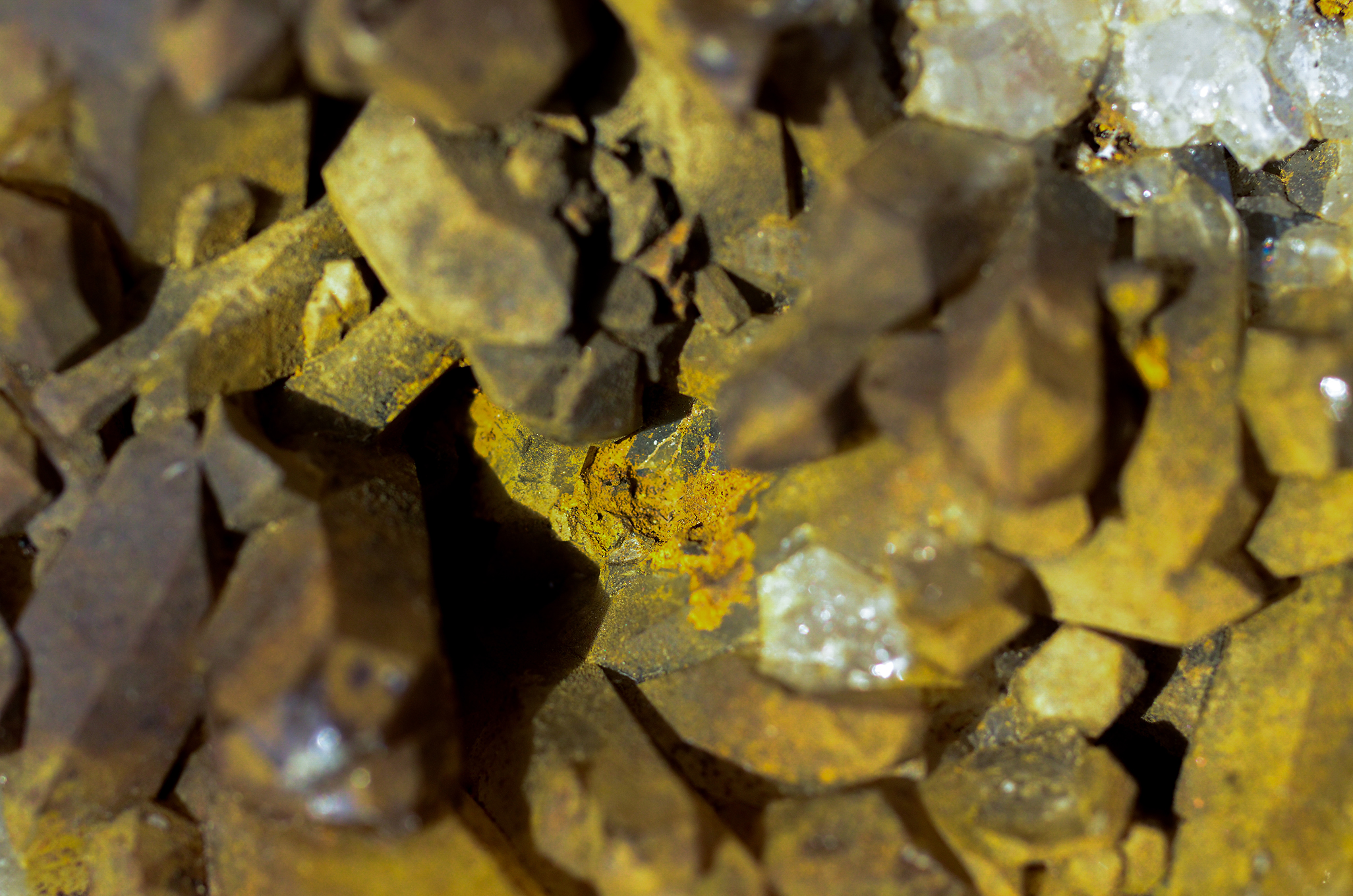

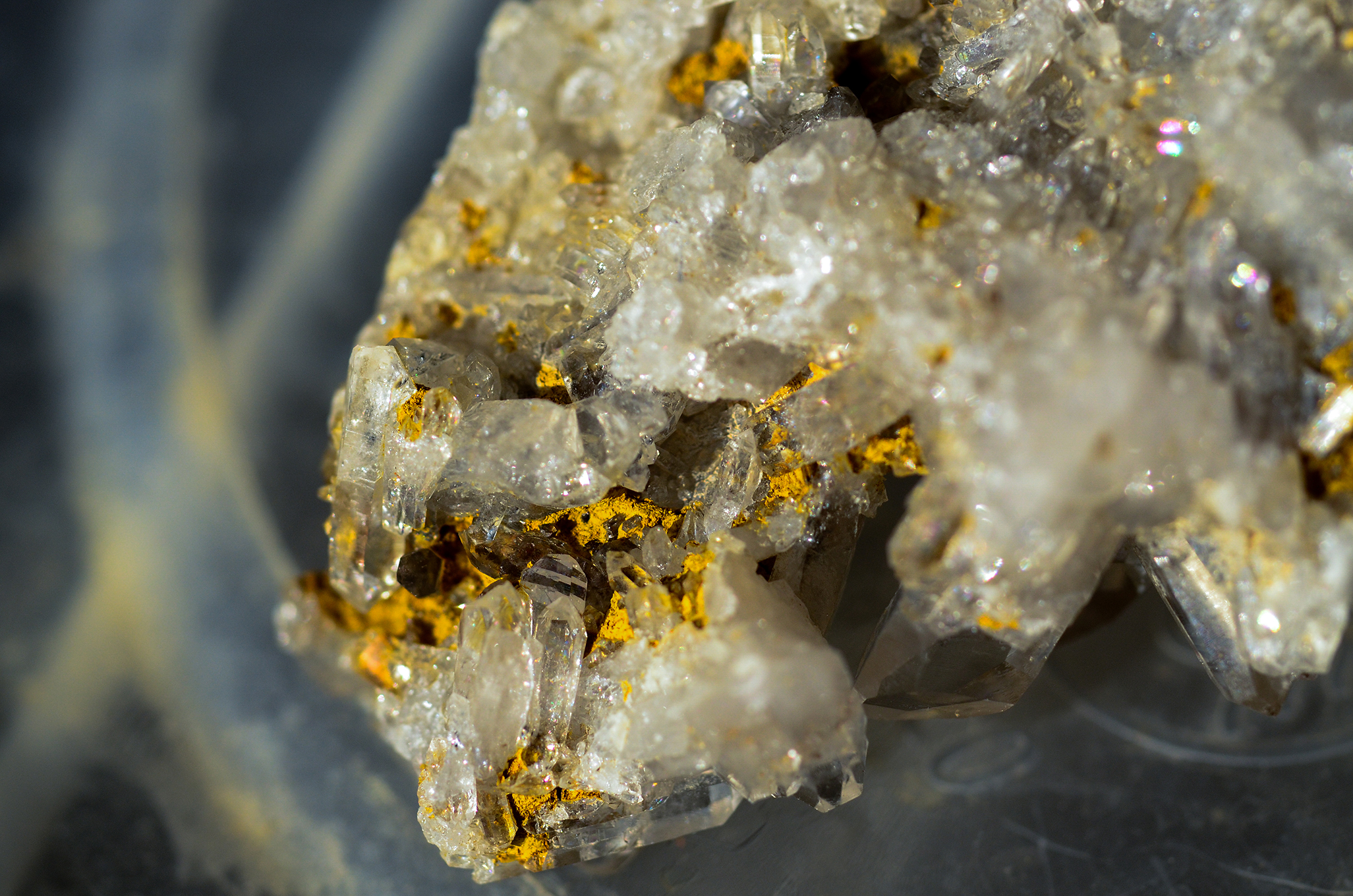

Je continu mon interrogatoire et m'excuse par avance pour les doublons que je peu faire avec mes questions qui on déjà été postées... mais j'ai passé des heures sur ce forum et j'avoue que je craque de ne pas avoir de réponse concrète sur mes cailloux.
Donc, après passage au dithionite (sauf photo 1 et 2), sur cailloux du Macif de la Grande rousse, j'ai encore des encroutement orage, est se de la limonite?

 Je reste très surpris qu'il reste ces dépots terreux jaune pétard après un bain de dithionite et que certains cristaux montrent encore des encroutements sombres.
Quelles sont les espèces présentes sur ton échantillon ? Il n'y a que du quartz et des dépots d'oxydes de fer ? Ces jaunes pétard évoque des secondaires d'antimoine (stibiconite) ou d'uranium...
Limonite et "oxydes de fer" sont la même chose, comprendre des dépots d'espèces indéterminés (goethite le plus souvent parfois en mélange avec l'hématite, la lépidocrocite, du manganèse etc.)  sous forme de croute, plus ou moins caverneuse, parfois terreux, de couleur allant du noir au jaune orangé en passant par toute la gamme des marrons et des ocres.
Comment procèdes-tu avec ton traitement au dithionite ?
Il y a quelque chose qui ne colle pas...
Le dithionite (la méthode) est particulièrement indiquée pour les fluorites mais pas pour les pyrites, qui noircissent (formation de sulfures de fer noirs).
Comme le conseille très bien montroc81, l'alternative est l'acide phosphorique qui n'attaque pas non plus la fluorite.

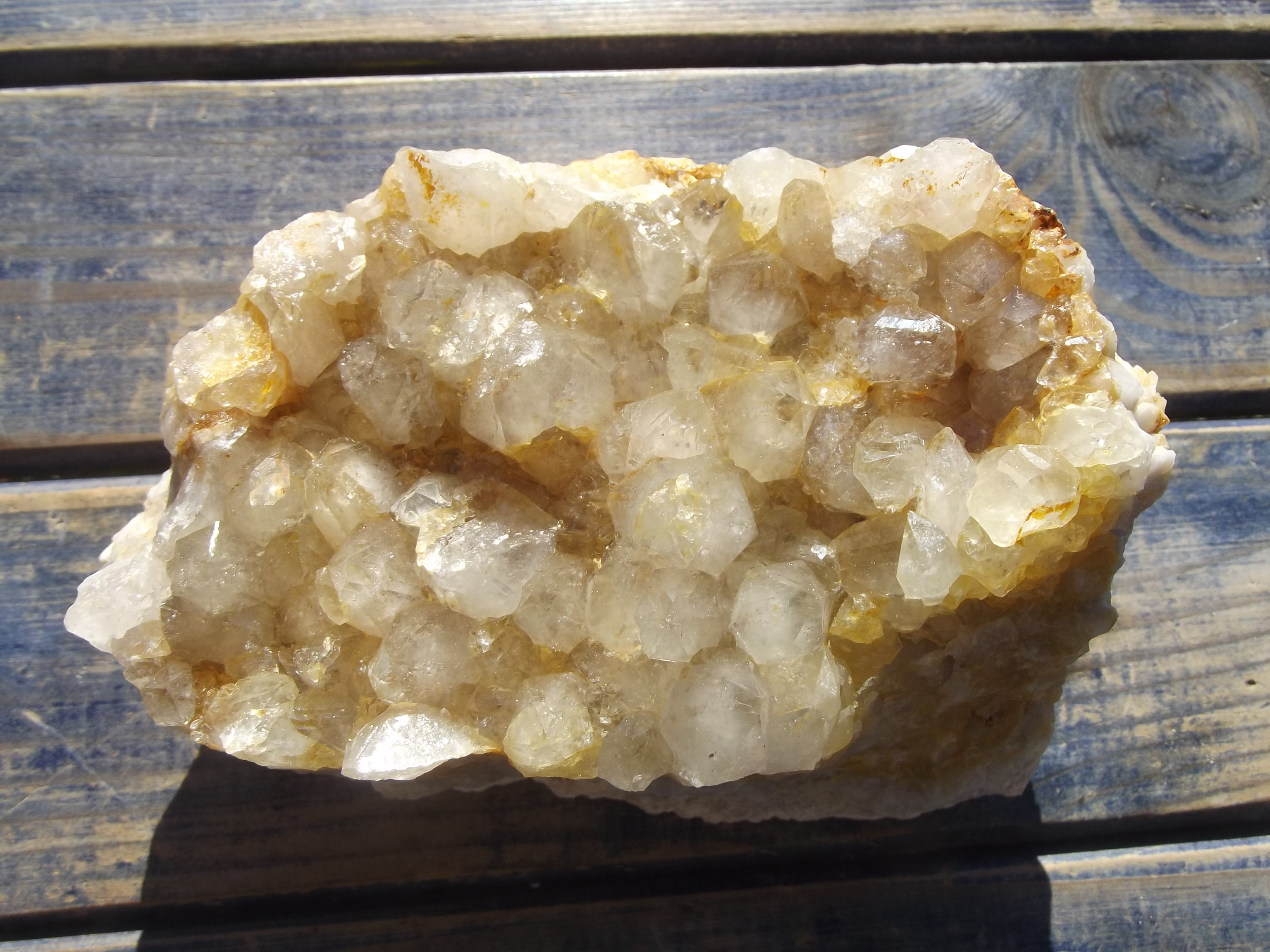

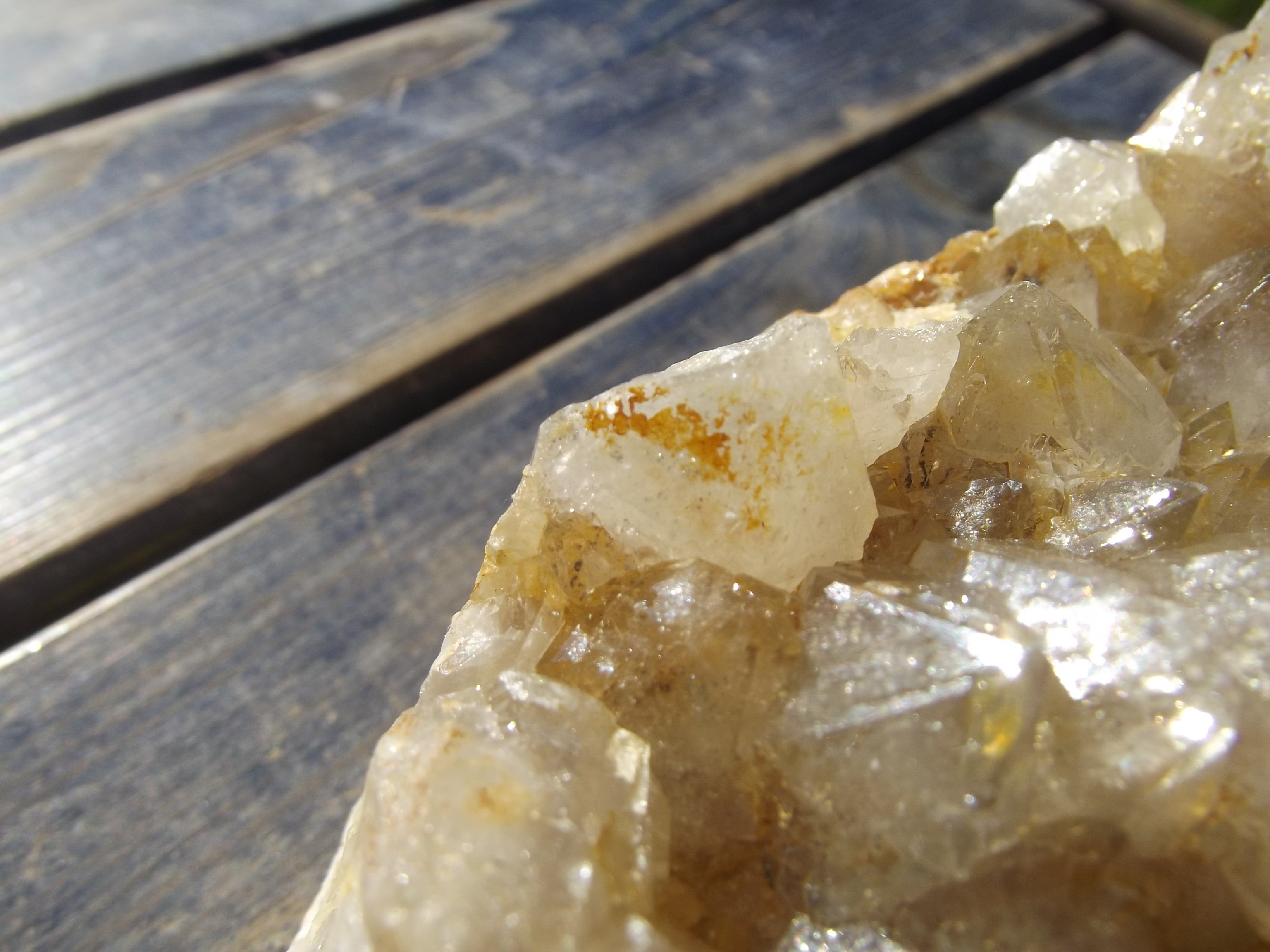

Concernant les trois dernières photos, ce sont des quartz des Rousses? Avec le dépôt de limonite que tu désires éliminer?
Oui, les trois dernières photos sont quartz des Rousses avec ce que je pense être de la limonite mais je n'en ai pas la moindre idée en gros.

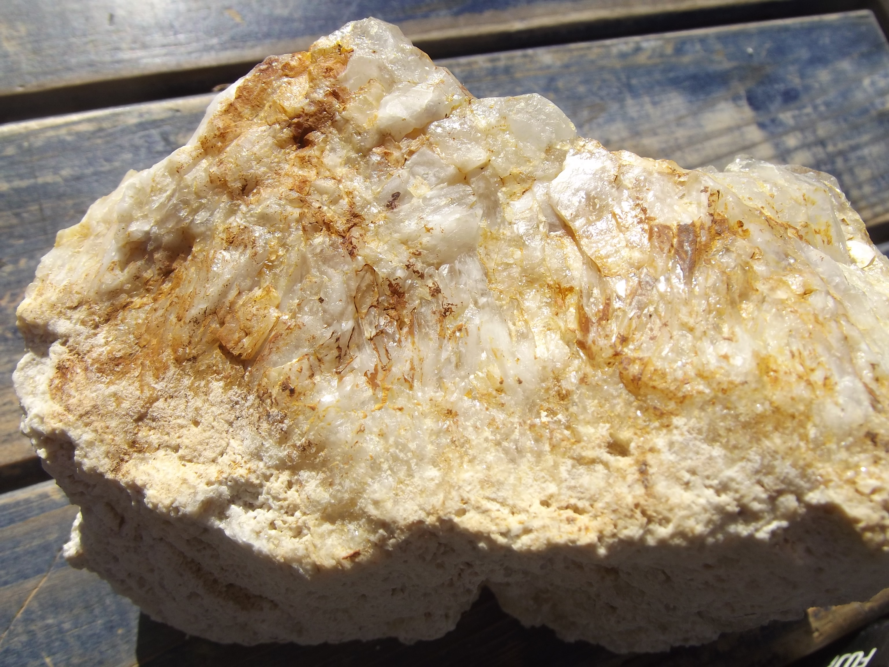

Yes, les deux première photos un un caillou qui n'est pas passer au dithio.
La dernière photos oui, et comme je dis avant, que du quartz et ce dépôt jaune...
Je laisse tremper mes échantillons entre 2/3 jours dans un bain ou je mets la solution tampon puis le dithi. La température n'est pas constante car le bac reste dehors...
Si tes pièces sont constituées uniquement avec des quartz, comme ces trois dernières photos, le mieux pour éliminer cette limonite, c'est une immersion de 24h mini, suivant la quantité à enlever et ensuite dès qu'il n'y a plus rien, un séjour dans l'eau en remplaçant celle-ci tous les jours pour éliminer l'acide.
Le dithio est trop coûteux pour cette opération et n'est pas efficace, celui-ci, il faut l'employer pour de légères oxydations de surface mais pas pour des encroûtements.
