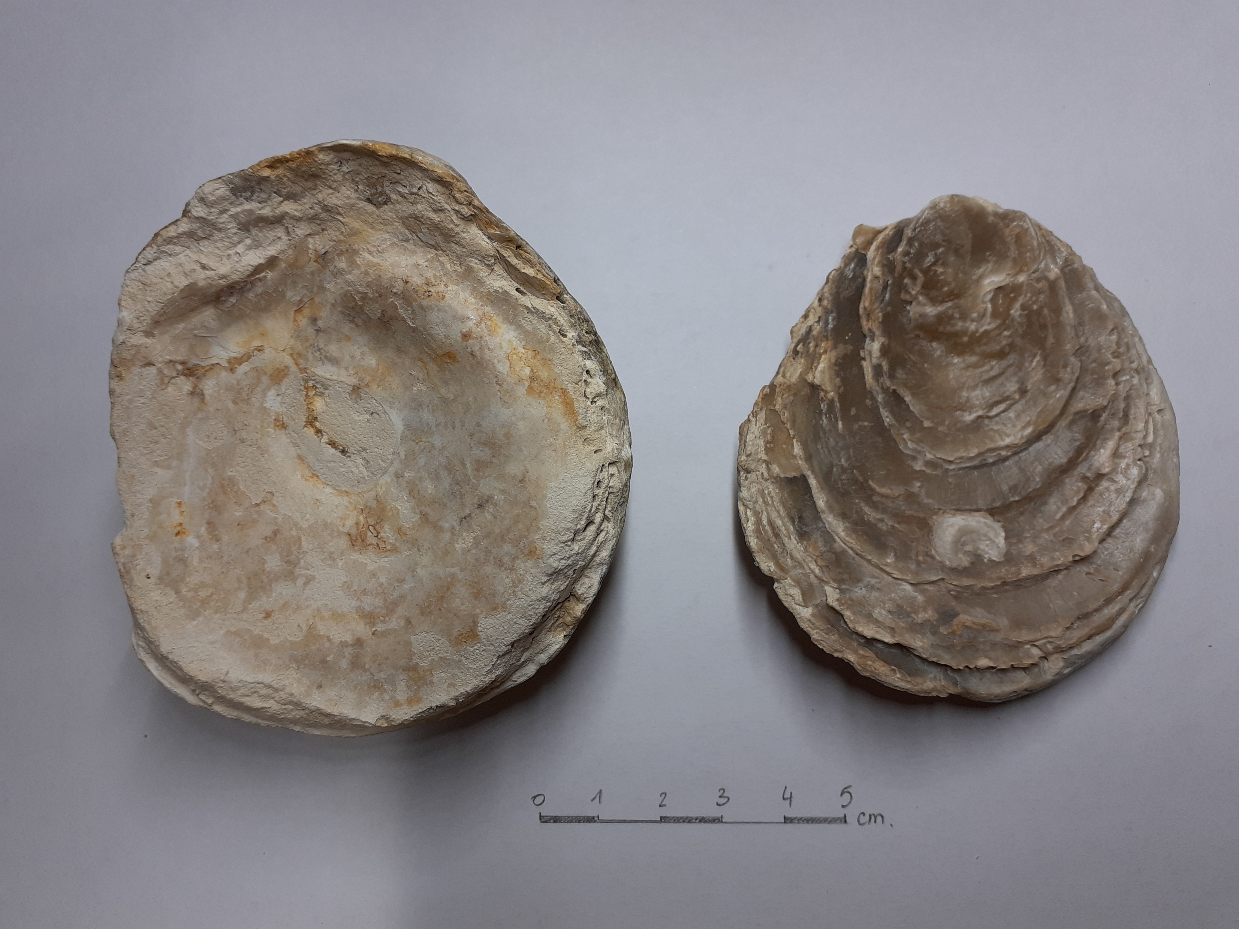

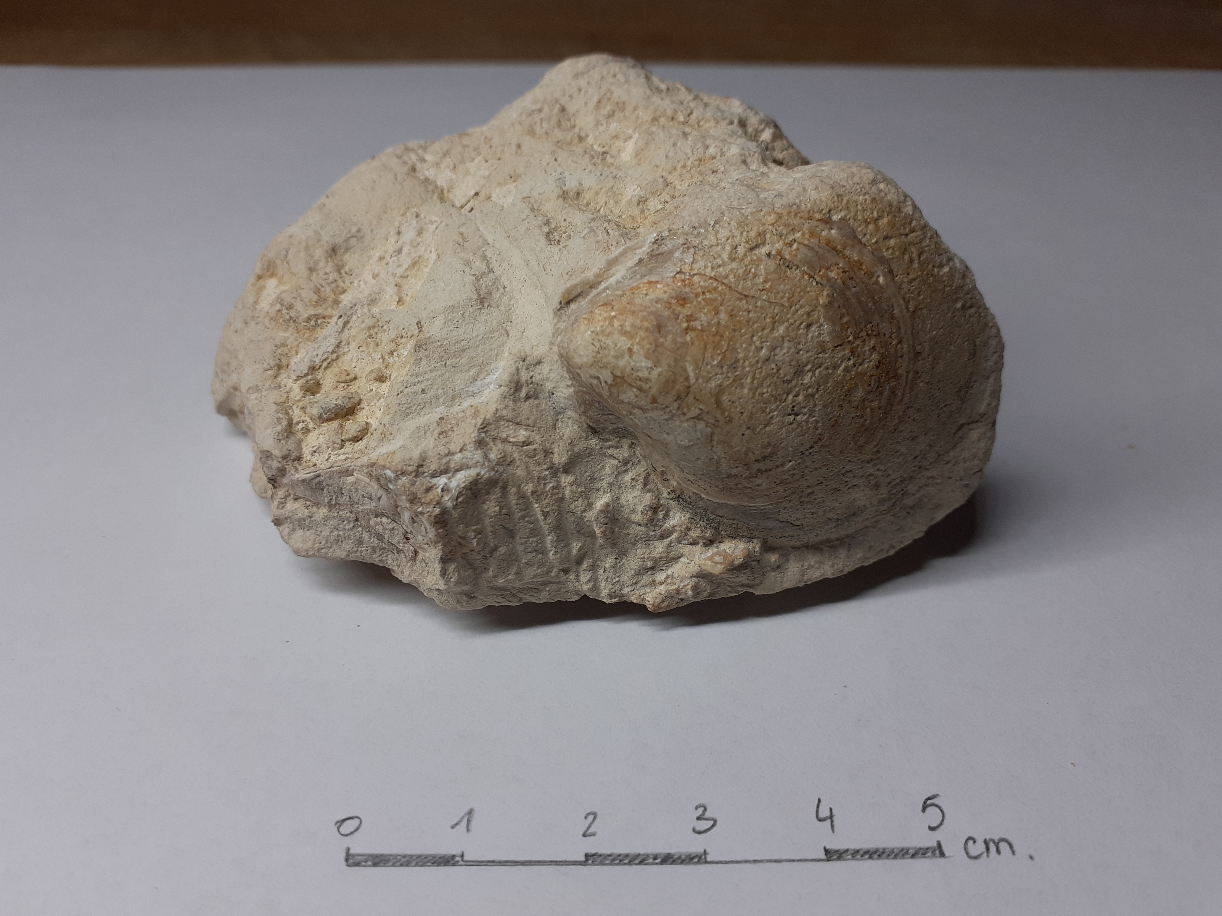

Je commence par les bivalves :

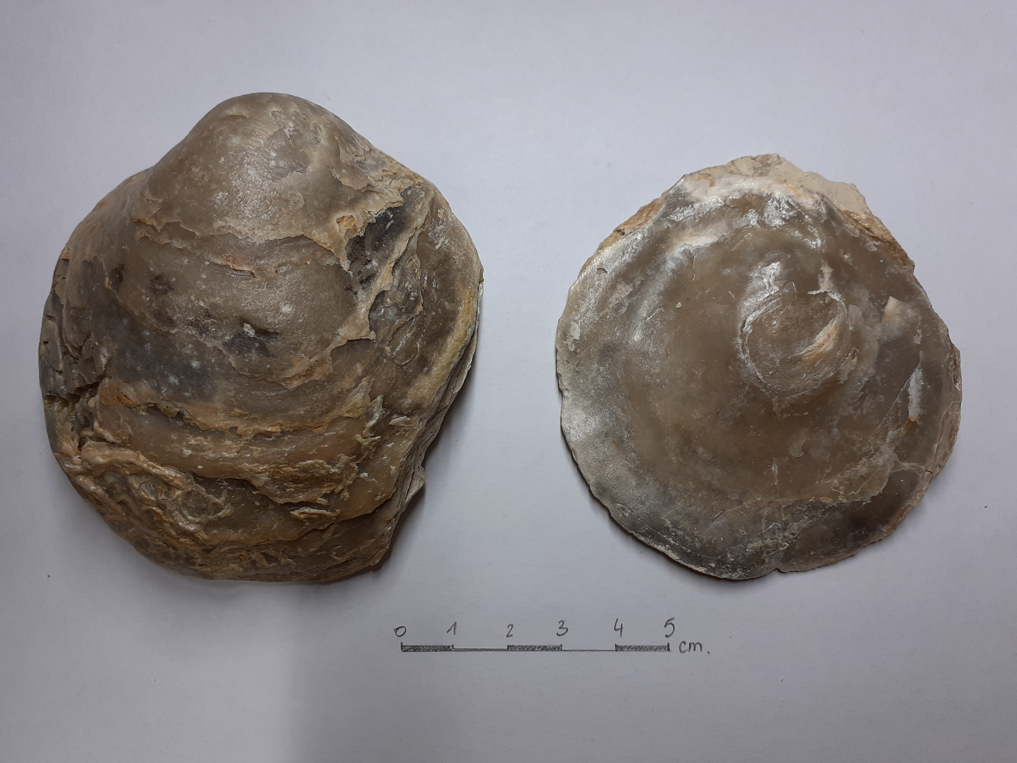

Une huitre avec ses deux valves et la marque du muscle dans le sédiment qui a remplit la coquille :

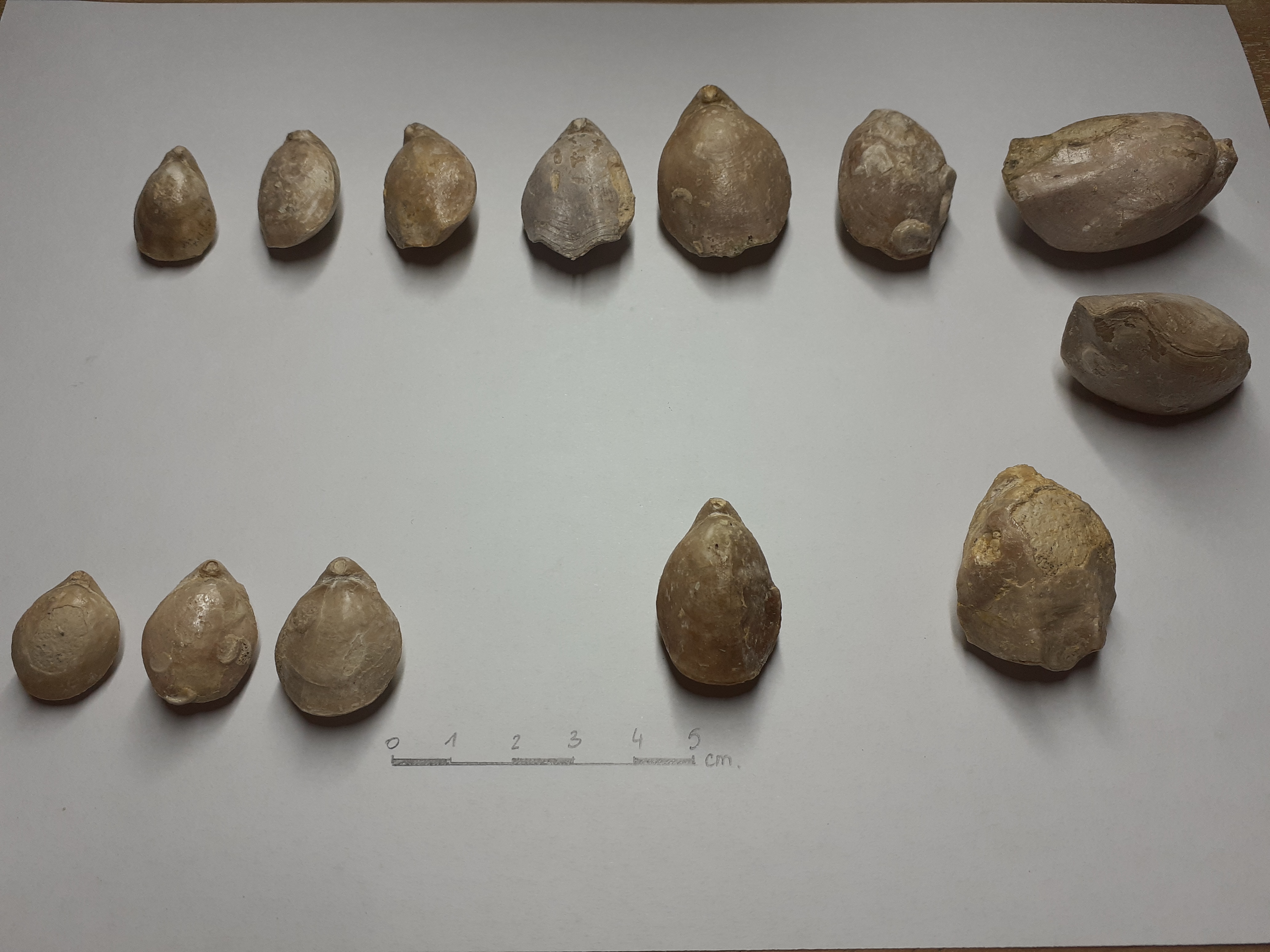

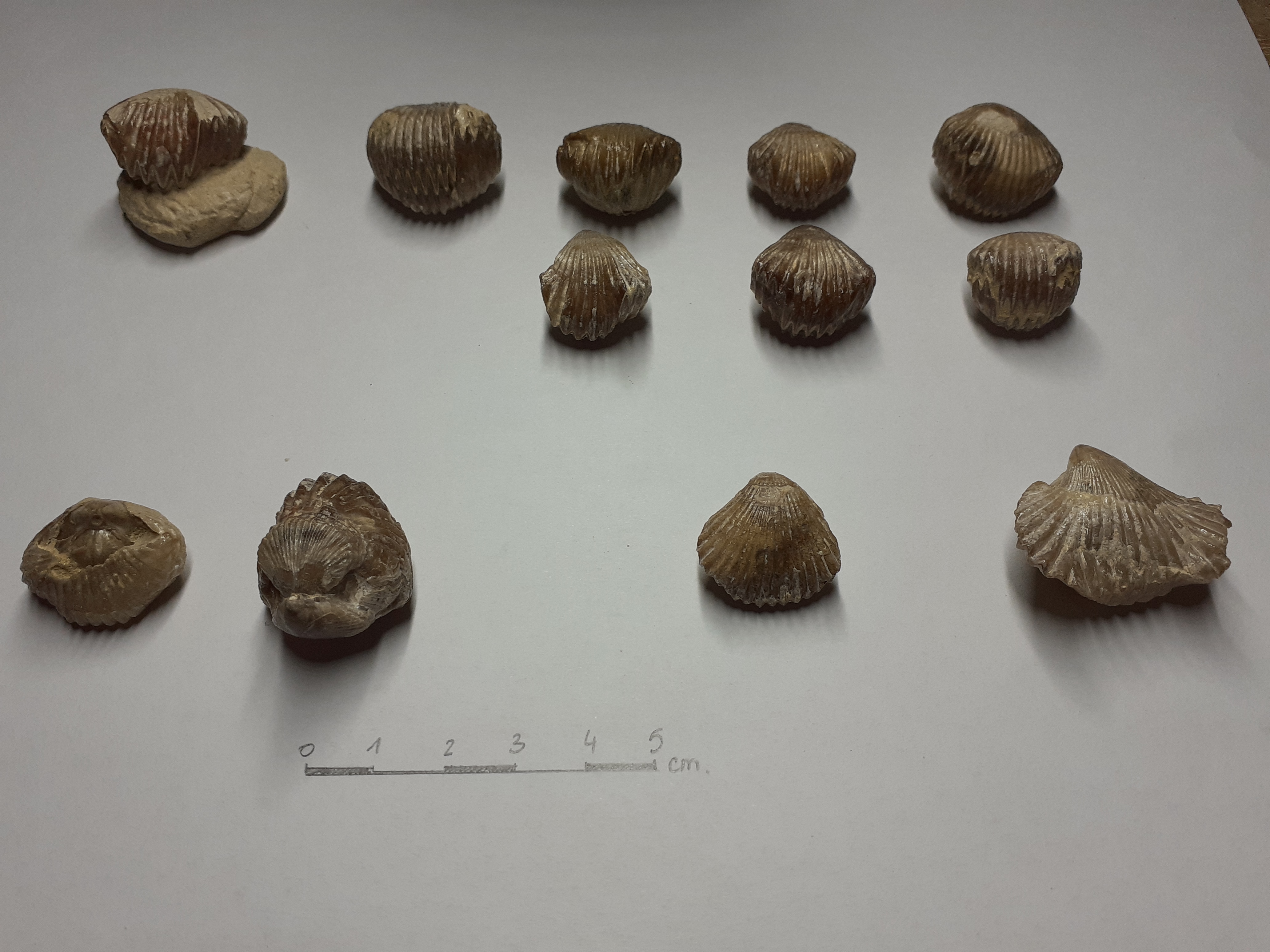

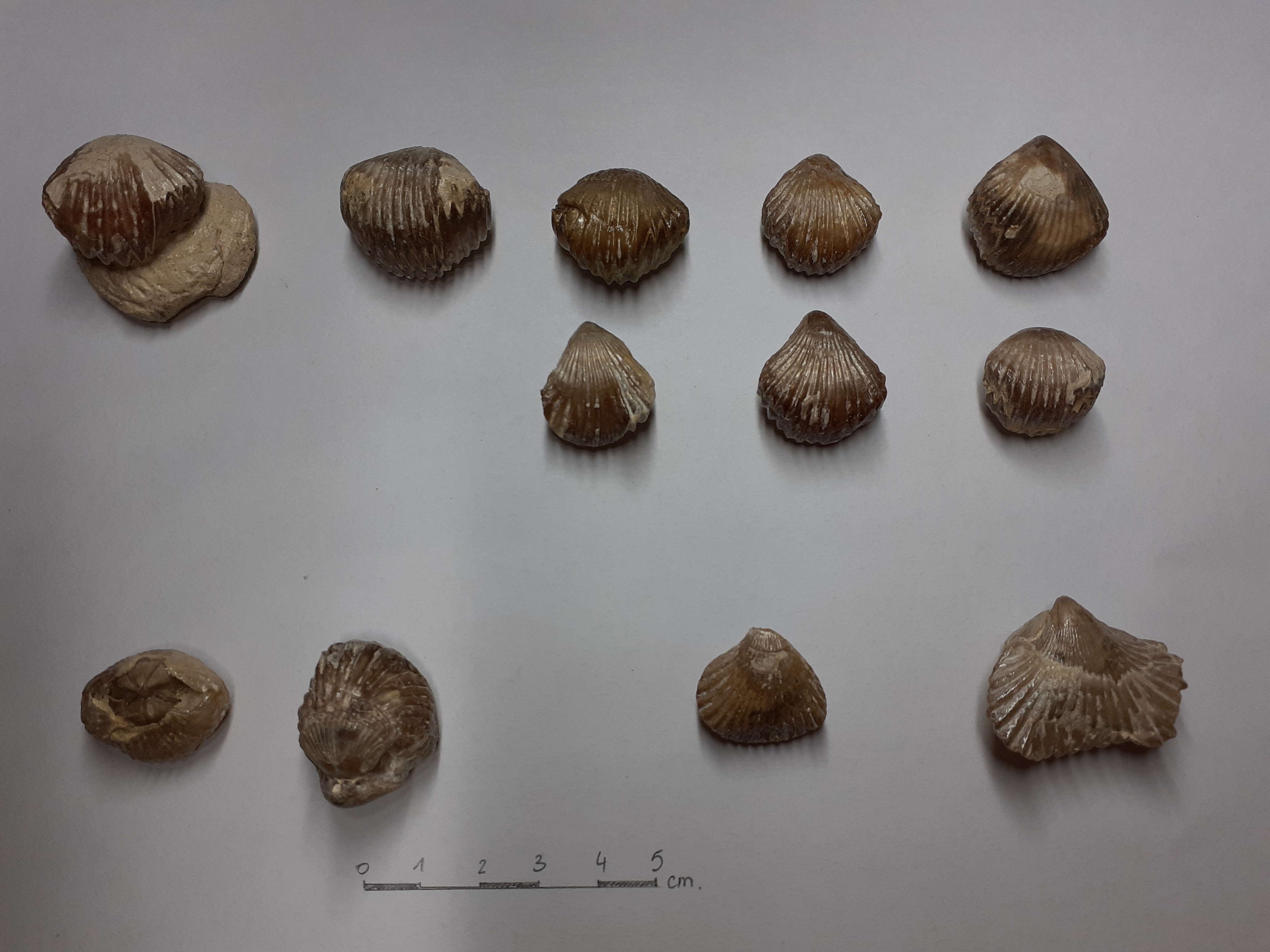

D'autres espèces de brachiopodes :
En bas à gauche, un dont on devine l'intérieur, l'autre avec une croissance irrégulière ?
Je ne connais pas les critères pouvant différencier les espèces, j'ai groupé par ressemblance...
Autres espèces, plusieurs probablement

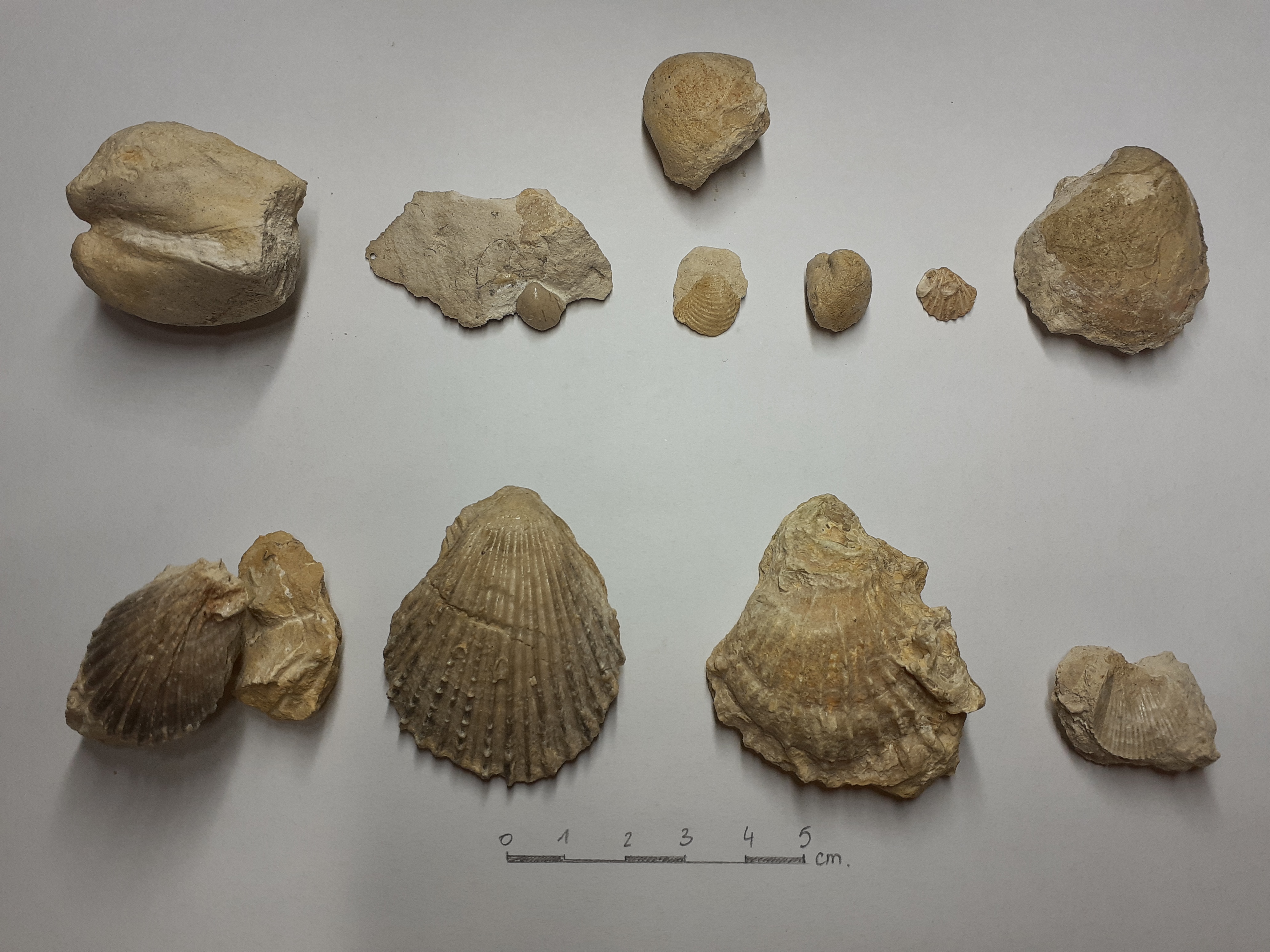

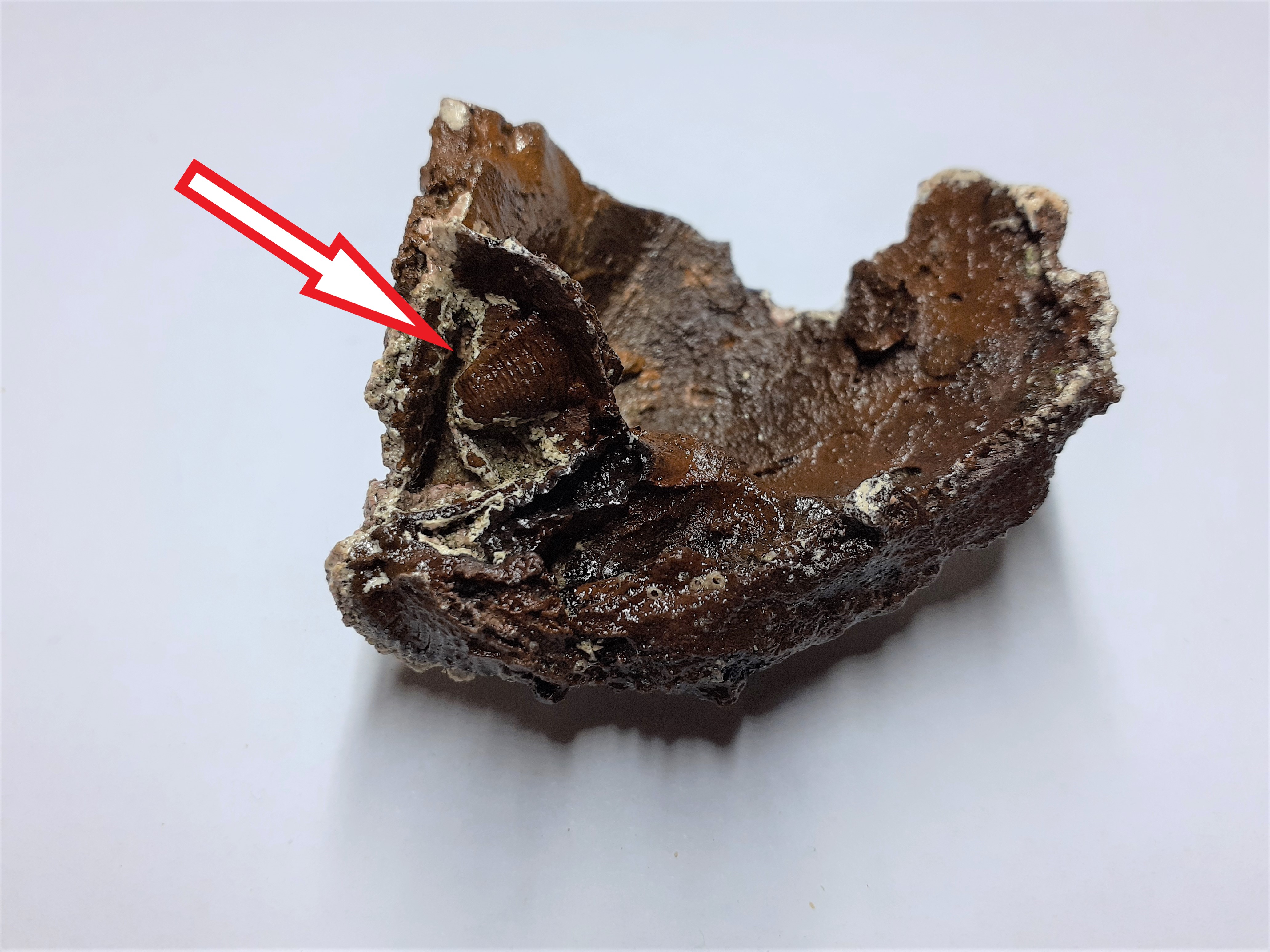

Quelques Trigonia, dont une moulée par un nodule de fer (?) avec de beaux détails. Est ce un second petit fossile qui se retrouve moulé à l'intérieur ?
Aucune idée pour les 3 pièces en bas à droite, bifides, je n'ai rien trouvé de semblable dans "fossiles de france"...
Ps : l'oursin a été trouvé dans un grave calcaire d'un chemin, rescapé du concassage. Age et provenance inconnus !

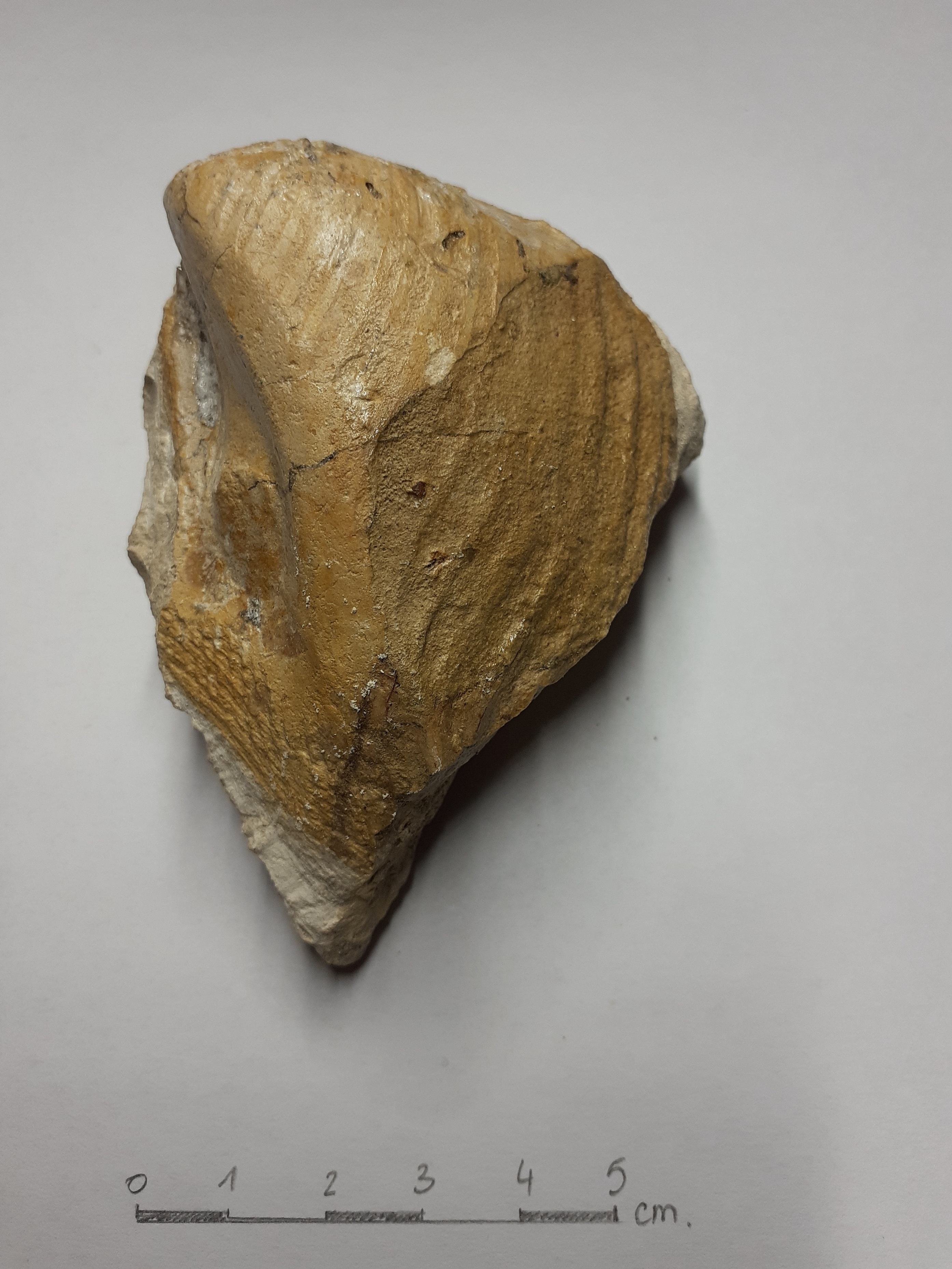

Quelques grosses mémères !!

Brachiopodes (je ne suis pas sur pour le morceau en haut à droite)
En haut au milieu: Rastelum, les Térébratules avec deux petites pointes: digonella moeschi, les gros bivalves en forme de coeur: Pholadomya

Je viens de regarder Rastellum, c'est un lamelibranche, je l'avais imaginé chez les brachiopodes. Drôle de bebête. Beaucoup moins courant que les brachiopodes comme fossile, pour ce que j'en ai vu sur le terrain. Celui ci a une excroissance, je vais regarder si cela est caractéristique d'un espèce.
Merci pour tes infos :super:
En regardant le genre à l'instant je vois que l'exemplaire en haut à droite à l'air d'être R. carinatum et sur la première photo en bas à gauche R. diluvianum. Faut vraiment que je mette de l'ordre !

Le genre Rastellum est bien connu dans le Crétacé. Sauf à ce qu'il s'agisse d'éléments exotiques amenés par la mer, le genre Lopha (ex Alectryonia) serait plus compatible avec le reste de la récolte.
Pour les brachios, voici les espèces les plus fréquemment citées dans les calcaires à Térébratules:
- Habrobrochus subsella (les + grosses avec une commissure frontale bien plissée). Cette espèce a été balladée à travers 7 ou 8 noms de genre. J'ai repris celui qui semble le + récent.
- Zeillerina humeralis
- Septaliphoria corallina (anciennement Rh. inconstans) pour les Rhynchonelles et qui serait possiblement une variété de S. pinguis
Les trigonies sont des Trigonia papillata et ce que tu pensais être un fosssile dans un fossile, est en fait la charnière de ce bivalve.
Dans la série des "grosses mémères", la 2° photo représente probablement une Pholadomya protei. La 4° est une autre espèce de Pholadomya.

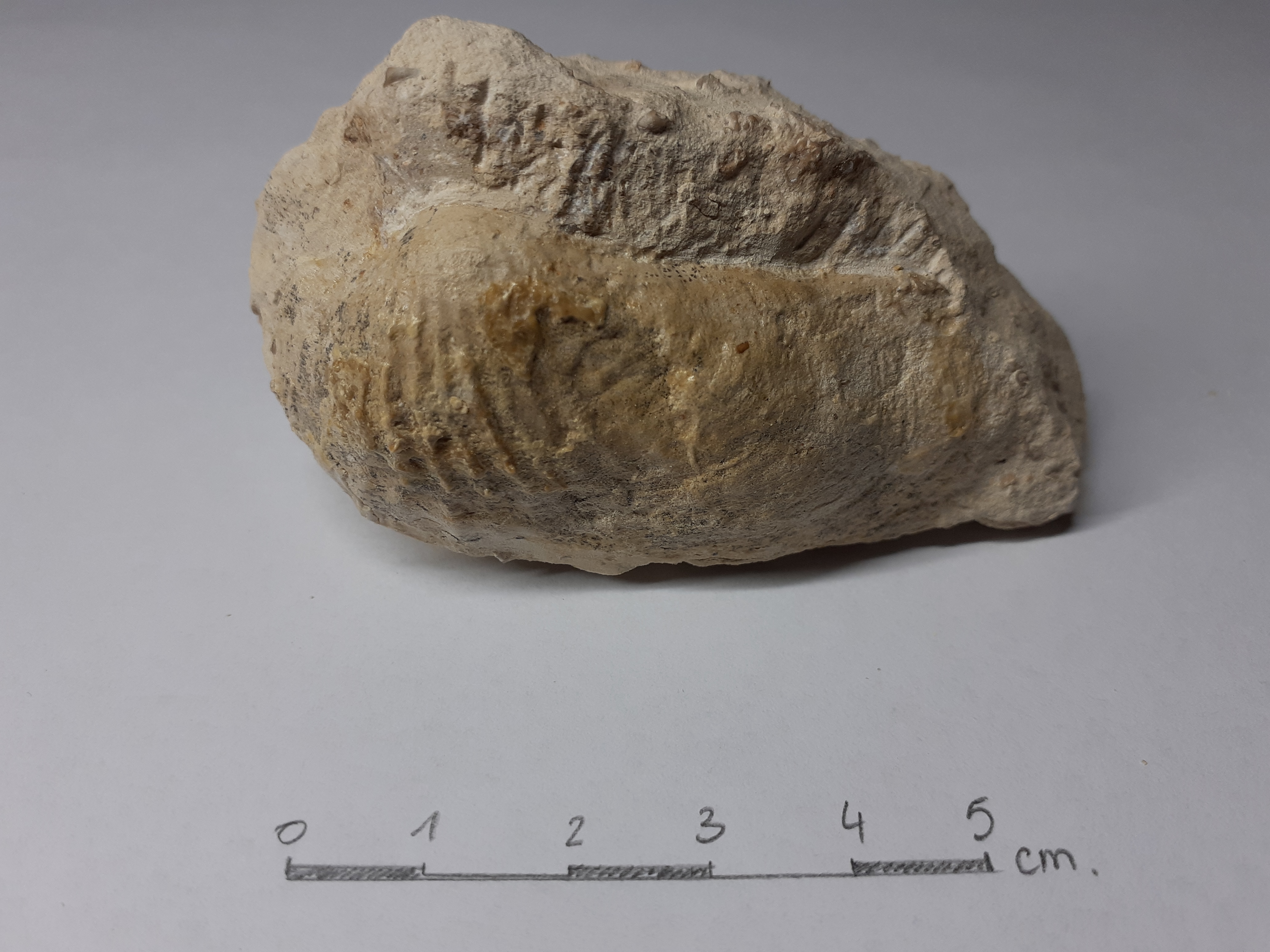

J'ai de plus trouvé ce qui semble être un Euapsidoceras sur l'estran, qui dans la notice de BRGM semble également est marqueur de l'oxfordien ? (cf post Ammonites, en pose de dégagement car compliqué avec ses tubercules, j'y reviendrais un peu plus tard).
[Edit : bin en fait peu être pas, Philemon pense à Aspidoceras caletanum du Kimméridgien]

Pour ton ammonite, tu devrais te concentrer sur les espèces citées dans les "données nouvelles" de la carte géol car les arguments en faveur de l'Oxfordien tant structuraux que paléontologiques vont bien dans ce sens.
