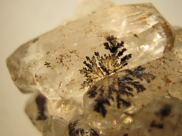

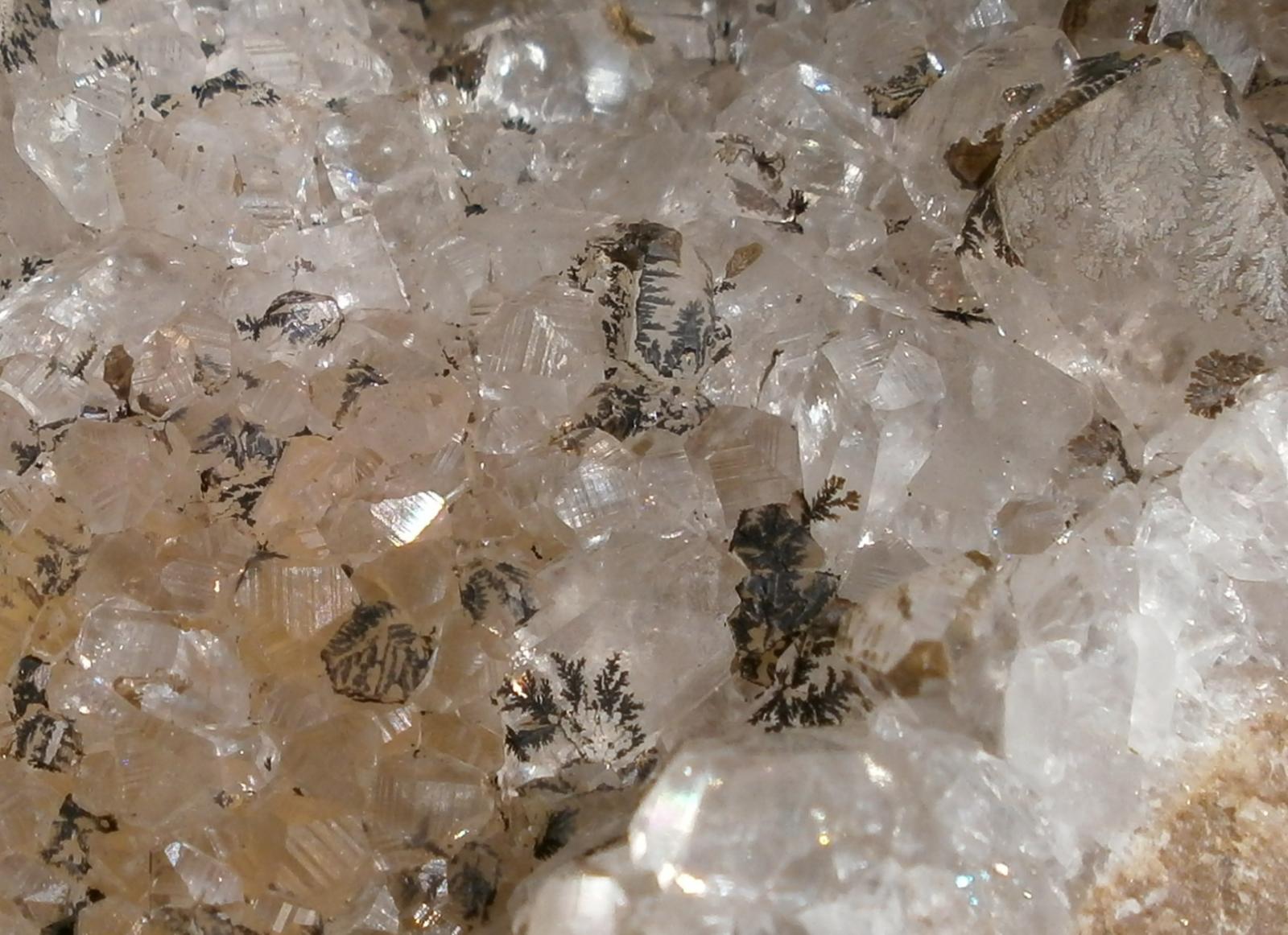

Voici un fragment de fleurs de manganése , la plupart sont en inclusions dans les cristaux de calcite .

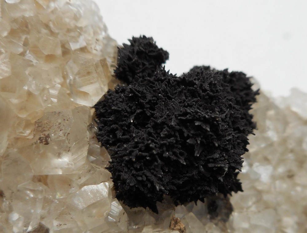

La ranciéite se forme dans les géodes sous forme de petits amas noir , ou métalique brillant , c'est un hydroxcide de manganése si je me plante pas . A juillan 65 de beaux amas ont étaient trouvés , en voici un .

Je me posais donc la question au sujet d'un minéral que je n'apercevais pas sur la photo ... Je comprends mieux. D'ailleurs la localité n'est pas sur mindat il me semble ...

Je ne peux m'empêcher de rebondir sur la réponse de rutile65 à propos de la présence de ranciéite sur le site de juillan. Il ne s'agit pas toujours de ranciéite, minéral assez proche d'autres oxydes de manganèse. Il faudrait pour en être sûr faire des analyses systématiques sur les échantillons extraits. La ranciéite possède en règle général un aspect cuivré en surface ce qui la distingue en visuel des autres oxydes de manganèse. Donc prudence sur le dernier bouquet présenté qui s'apparente plus à un oxyde de type pyrolusite, minéral constituant probablement les dendrites incluses dans la calcite du même site... En tous cas jolies découvertes !!!
... j'approuve pleinement !
