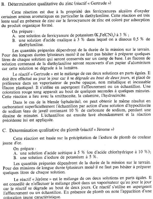

Oui, il y a meme des blendes grises et des blanches, et c'est là une des difficultés du prospecteur minier. Heureusement qu'en prospection, on utilise aussi un réactif, le Gertrude, qu'on asperge avec une pissette sur le rocher. Si la trace liquide vire au rouge, c'est que le rocher (en surface) titre au moins 0,1 % Zn (10 000 ppm ou g/t).

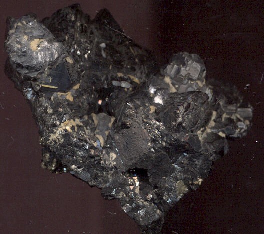

Je vous joins une photo (que j'ai faite grace à l'ami Alain, qui se reconnaitra, car il m'a cédé le specimen: rhodocrosite, calcite, galene et marmatite dans une stalactite de 5 cm de diamètre. La plus belle pièce de ma collec.
Dans cette blende, une scientifique croate vient de tailler (non pas des croupières mais) des lames minces où elle a réchauffé (sous microscope à infra rouge) les bulles de liquide hydrothermal qui s'y trouvaient, jusqu'à disparition des bulles de gaz (miscibilité) emprisonnées d'origine : la (ré)homogeneisation a été obtenue à la température de 300 °C au fond de la mine à +75 m au dessus du niveau de la mer, et à 250 °C à 300 m au dessus (ce qui leur a permis d'établir un "gradient" négatif: le jus hydrothermal était plus chaud en bas qu'en haut ce qui est normal.

quelle est la composition chimique de cette "gertrude" ? si pratique...
André, as tu vu de tres tres tres belles Trepca (blende ou autres) à Jouy en Josas? J'ai manqué cette bourse. Sois franc, meme si ça fait mal. merci.
Le gertrude, c'est un mélange de (Ah)...
Cocher la bonne case parmi les 6 suites possibles:
x- je viens d'etre assassiné, j'emporterai mon secret dans la tombe
x- il faut que je descende à la cave chercher un bouquin où c'est expliqué
x- non, chérie, ce n'est pas la recette de ton crumble qu'il me demande
x - gaspe, j'avais oublié que c'est un secret de fabrication de la boite
x - combien tu payes?
x - je te le dirai sur ton site perso, pour ne pas le faire savoir aux autres :grand sourire:
La bonne case à cocher, parmi les 6 suites possibles, c'etait bien sur,:
Eh ben , désolé, je ne l'ai pas retrouvé (pas étonnant, ma doc, quoique bien classée dans des boites à archives, ressemble à ce qu'est sans doute la tienne)
La recette est dans le Manuel du Prospecteur Minier de Jean Luc CHAUSSIER, coll. Manuel et Methodes, BRGM, vers 1982. Je la chercherai au bureau. Comme un sujet GALENE vient de démarrer, ce sera l'occasion de parler du JEROME, grace auquel les traces de plomb virent au jaune canari.

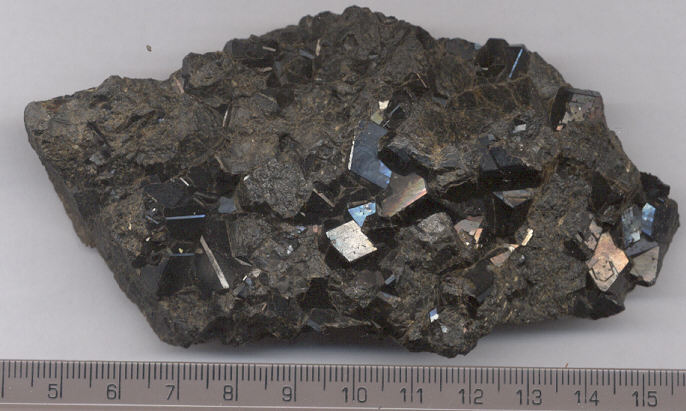

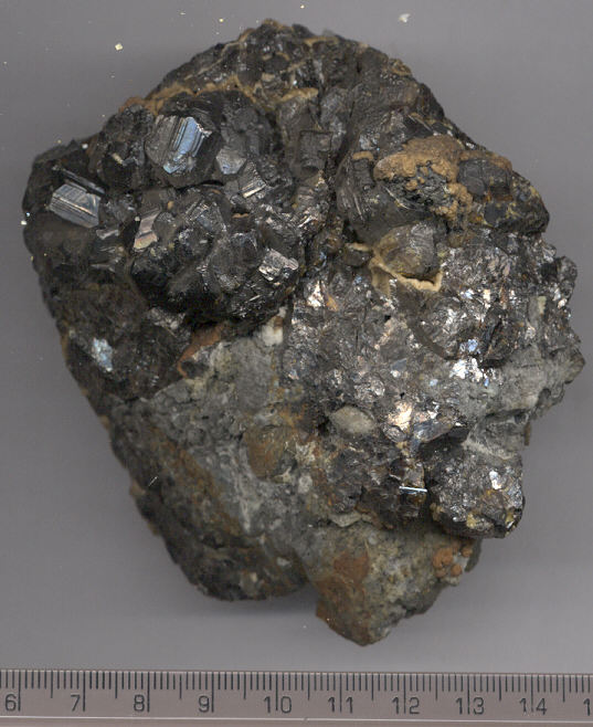

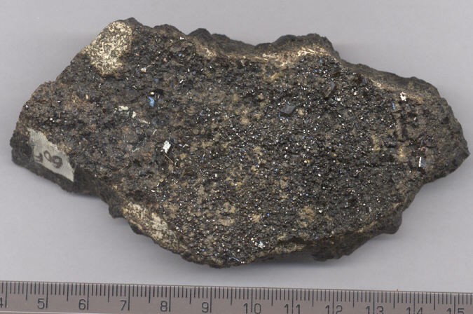

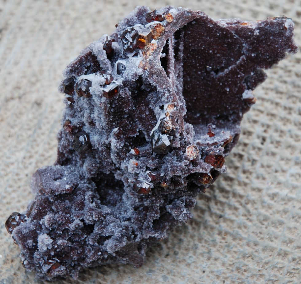

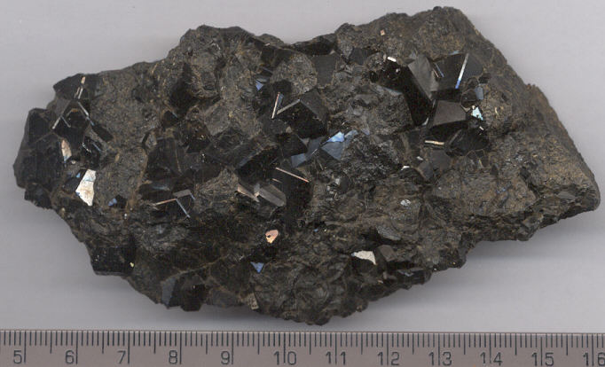

Comme le post d'Evelyne se tasse un peu, je relance avec une de mes photos (cristaux microscopiques??) de blende de NOILHAC SAINT SALVY, =le filon dans son jus, pur fruit pur sucre, comme vous auriez pu le voir en 1982.
