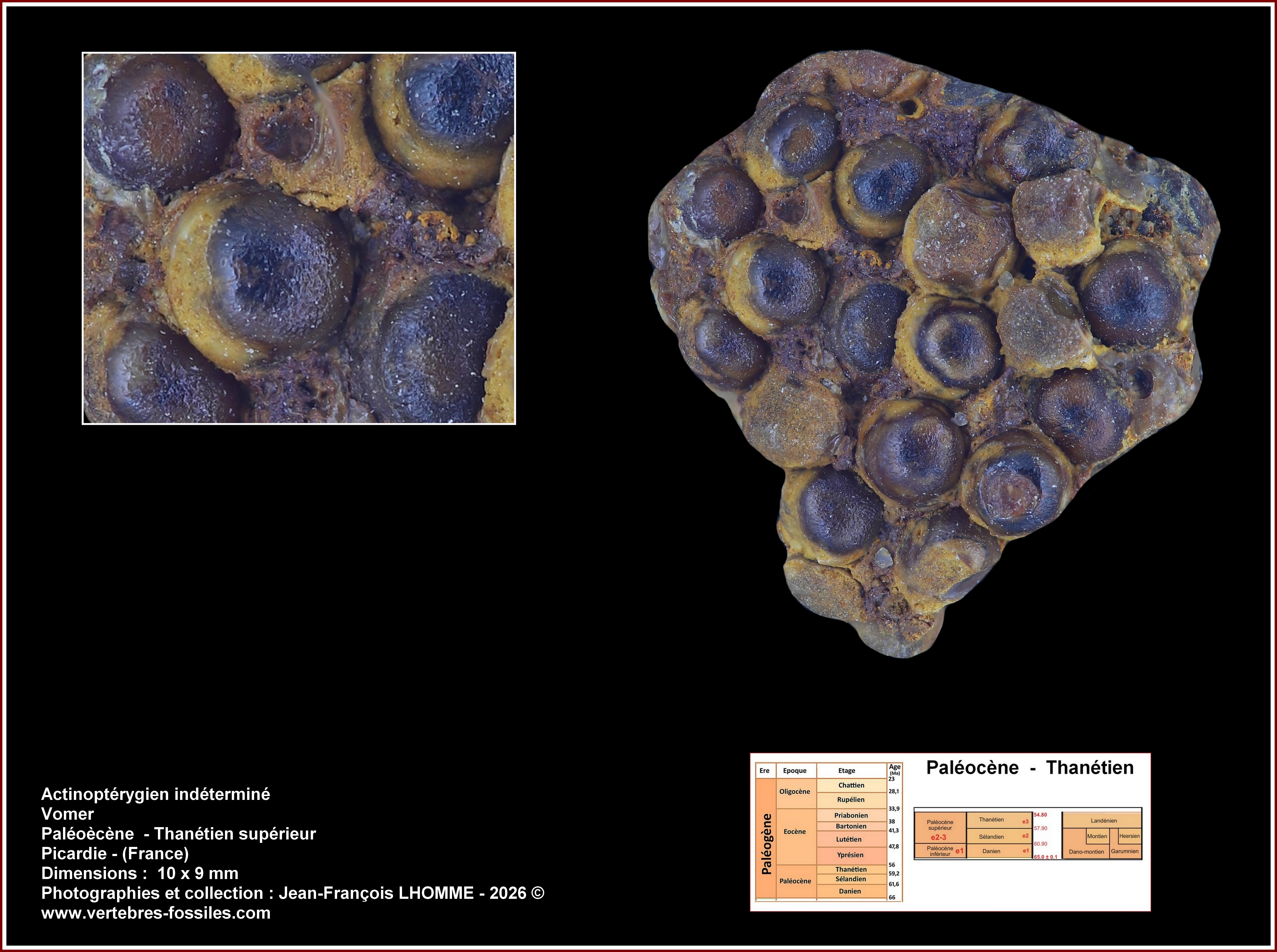

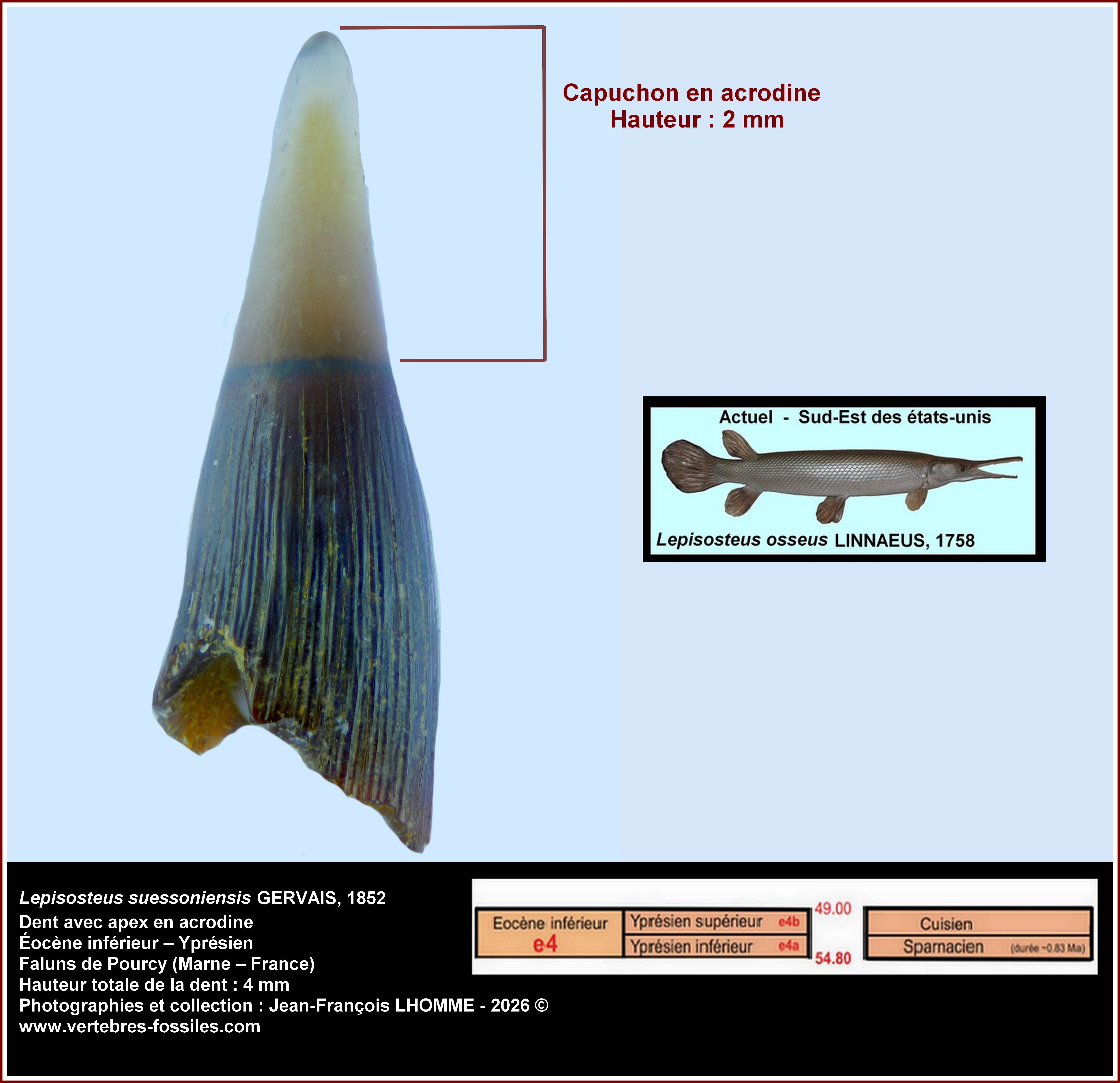

Toujours dans le registre des poissons osseux du Paléogène du Bassin parisien, voici une autre dent que je n'avais encore que peu rencontré dans ce niveau de taille, plus habitué à en voir dans les 3 a 4 mm, pour ces séries sédimentaires.

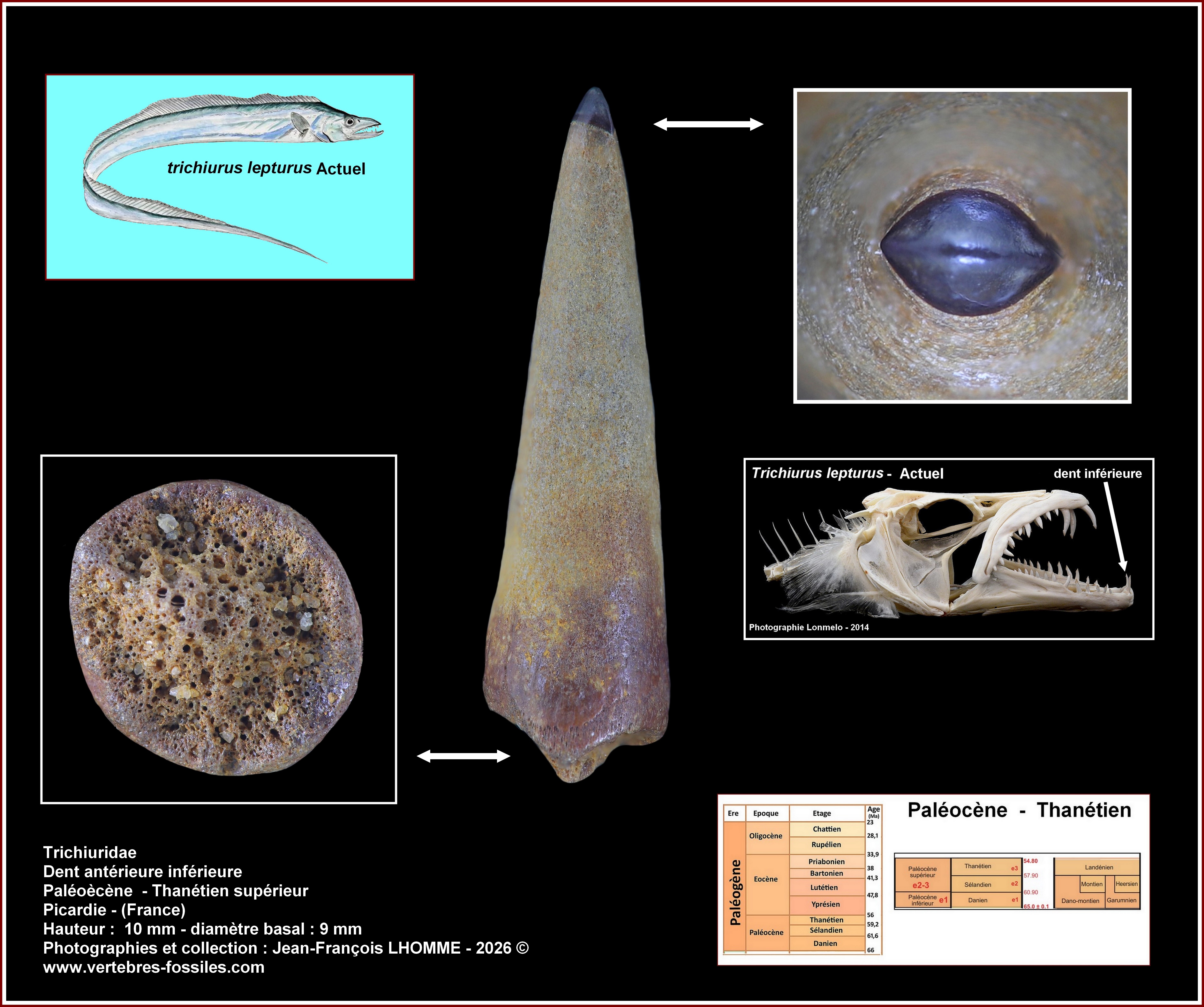

Un groupe qui survit de nos jours, sous le nom de Poisson sabre, la famille des Trichiuridae
C'est un cas typique d'un poisson actinoptérygiens avec son capuchon en acrodine, qui est un caractère dérivé pour ce groupe de poisson

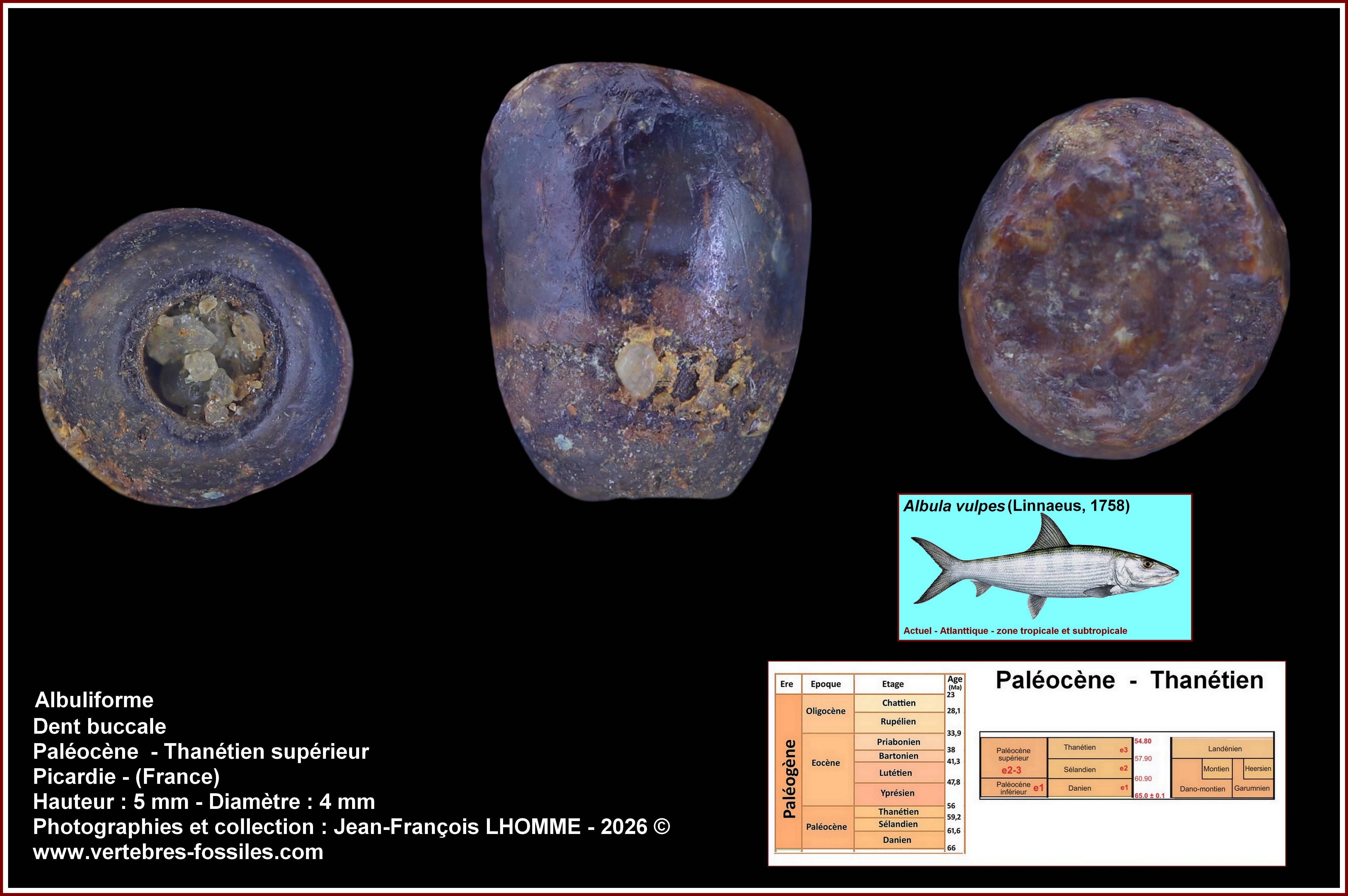

Une autre dent du Thanétien assez fréquente, mais rarement bien complète et non usée, (régime alimentaire basé sur le broyage de mollusques et crustacés, aussi appelé durophage), d'où l'usure assez fréquente de beaucoup de dents, sans compter les phénomènes de remaniements et de conditions de dépôts..

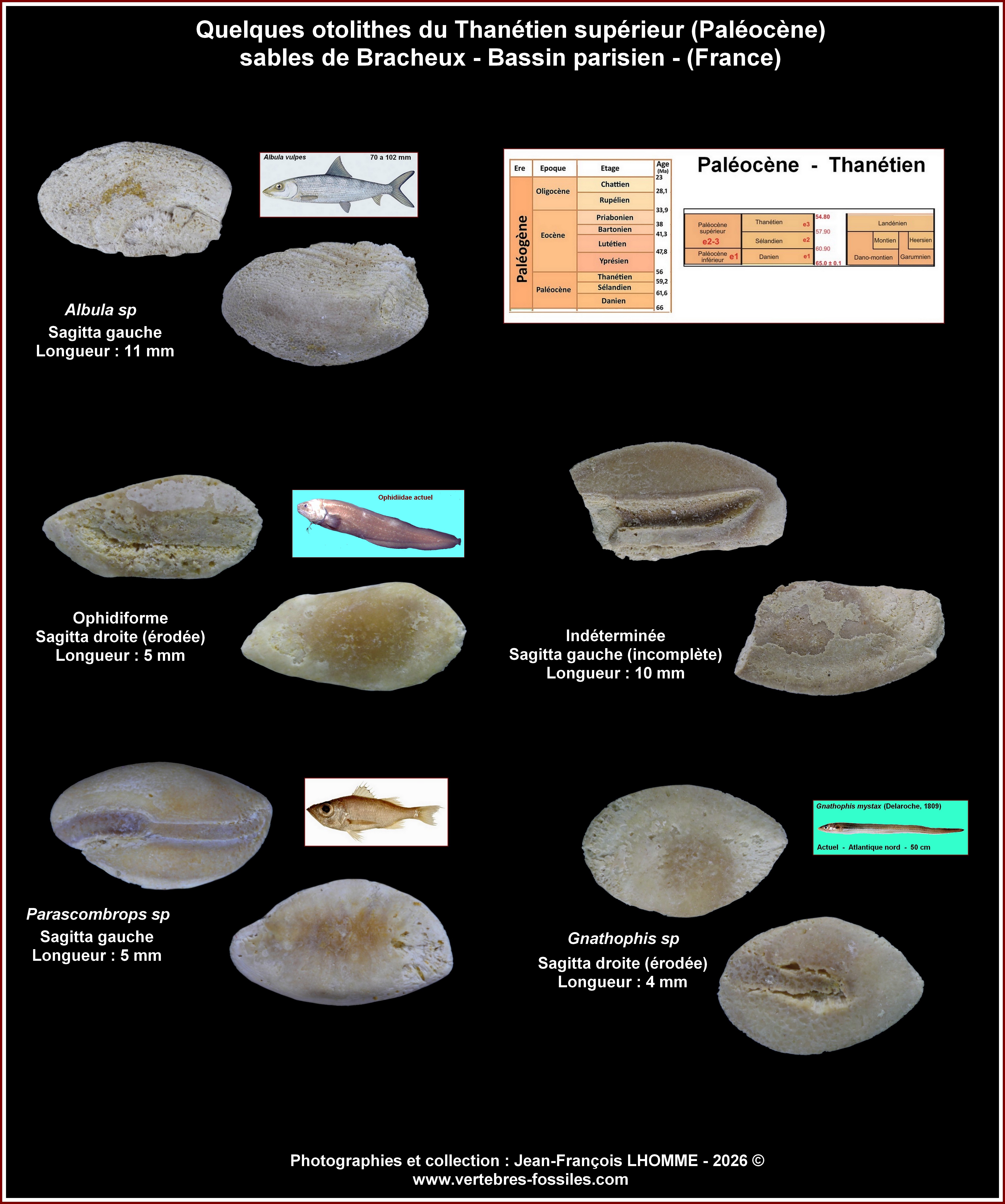

Bonsoir
Toutes ces otolithes (Sagitta) proviennent d'un site unique, au total je n'ai trouvé qu'une petite dizaine d'otolithe, et malgré tout j'ai pu identifier un nombre d'espèces assez conséquent par rapport au volume d'otolithes découvertes, cela reste déjà un exploit, au vue de la quantité du matériel disponible dans ces niveaux, la majorité des sites du Thanétien que j'ai pu fouiller, ne m'ayant jamais livré une seule otolithe.

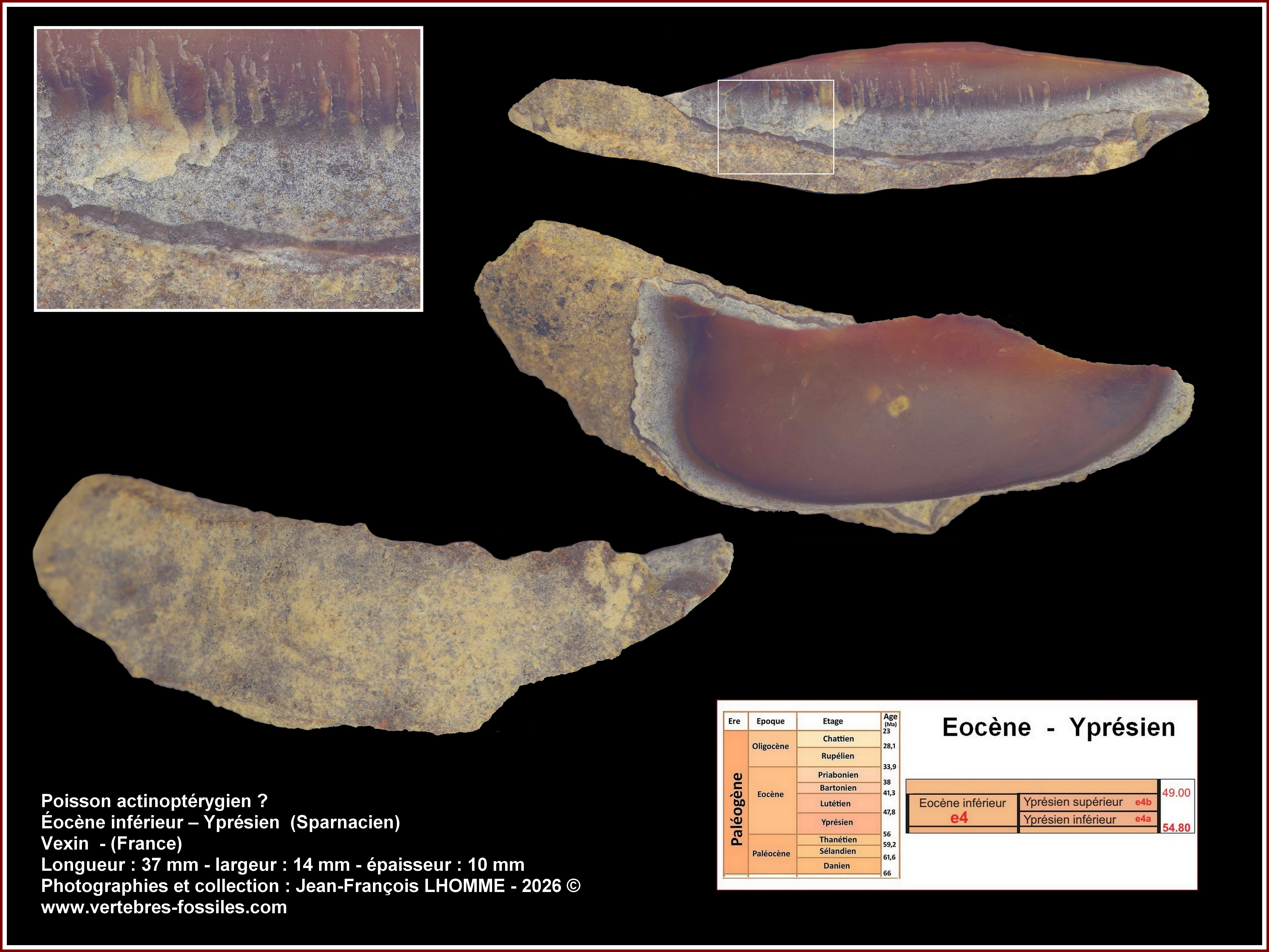

Un spécimen trouvé dans un niveau sparnacien (argiles) qui me laisse perplexe, je pense qu'il s'agit d'une dent usée d'un poisson osseux, mais lequel ?
Il me semble avoir déjà vu cela sur le forum, mais je ne souviens pas ou exactement
Il y a 20 heures, elasmo a dit :
La cassure est bizarre pour une dent ? J ai déjà vu sa sur un fossile ?
il y a une heure, elasmo a dit :
Non ce n'est pas cela, j'aurais bien aimé, les os mandibulaires et maxillaire de tortue sont très différents
c est quand même de l émail ?

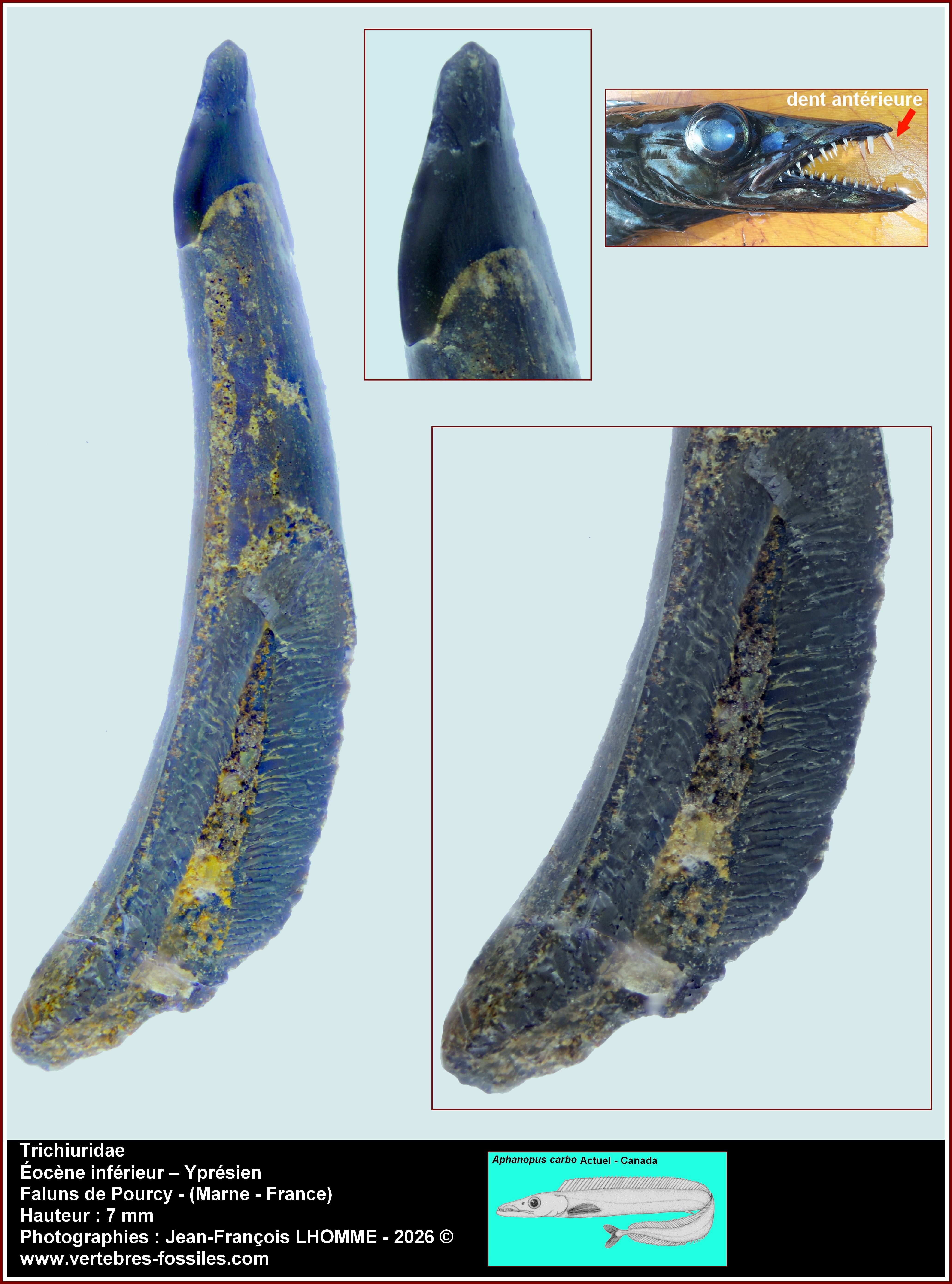

Dernière découverte en date une dent de Cybium sur le site de Pourcy, seuls deux ou trois spécimens complets dont celui ci qui est le plus photogénique, montrant les caractères du Cybium

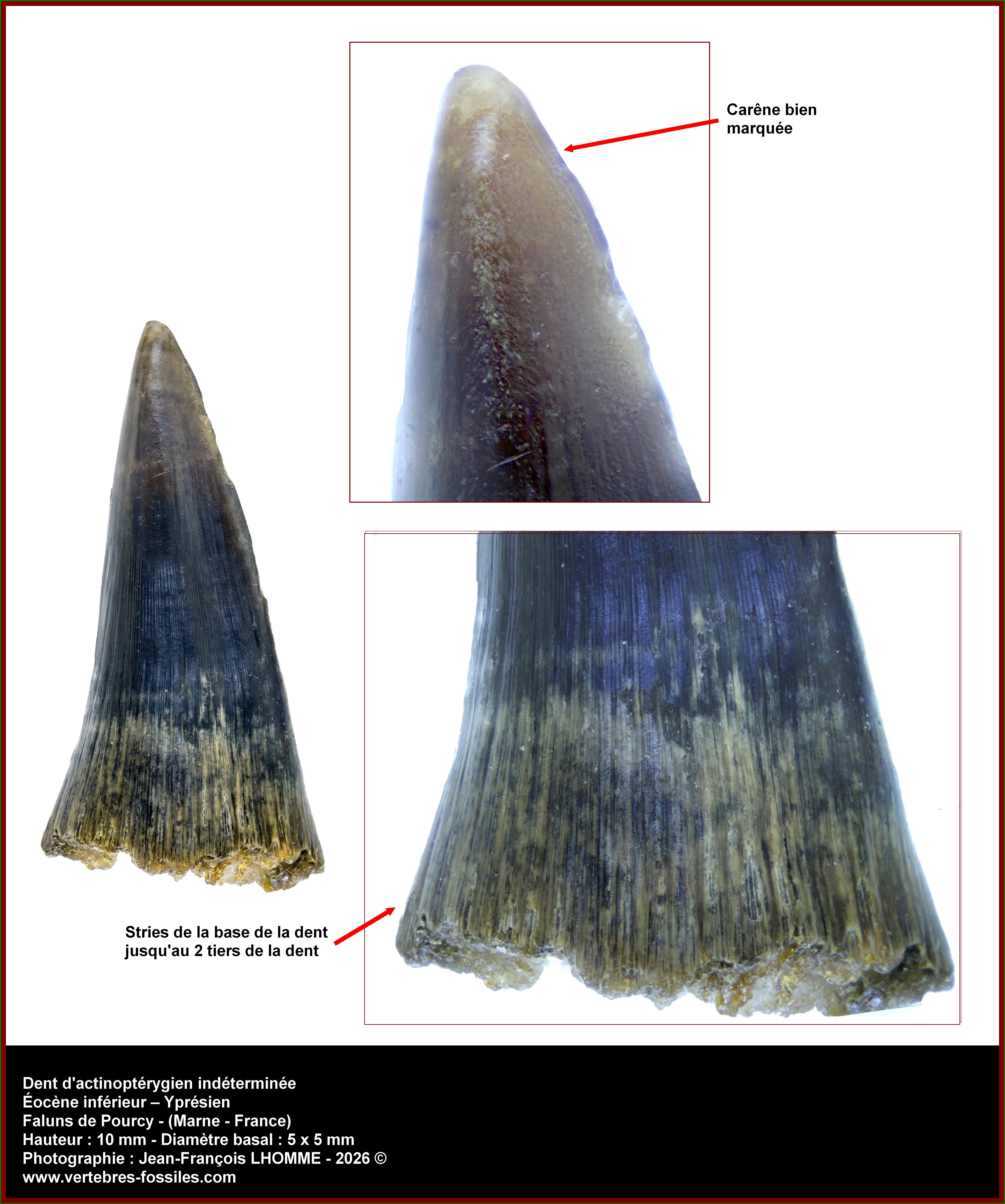

Une nouvelle dent qui reste à identifier, j'écarte sans aucune hésitation le genre Lepisosteus qui est uniquement constitué d'une pointe en acrodine, alors que ce spécimen à une carène bien marquée sur le coté.
La planche est en haute résolution pour mieux permettre une future identification
Un poisson carnassier de toute évidence, mais lequel ?

Nouvelle dent qui bien qu'ayant des traits morphologiques avec les Lépisostées n'en est pas, absence de stries bien visible sur la dent, comme sur les autres spécimens que l'on trouve dans le même site.
