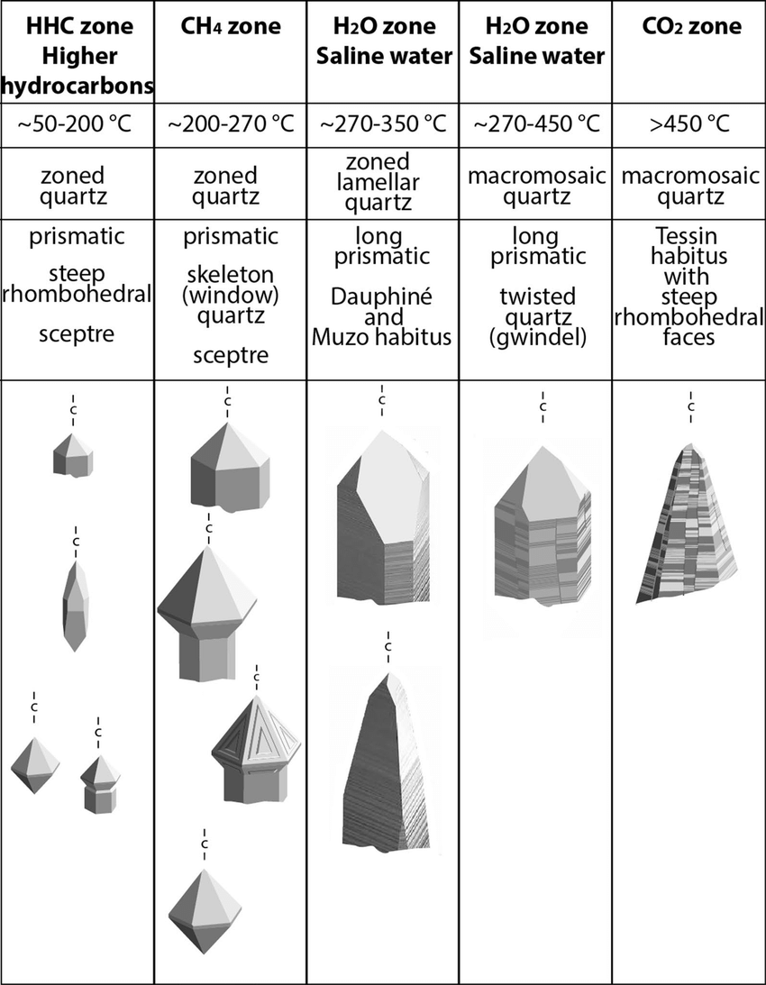

L'habitus Tessin semble caractérisé par forte pression + forte proportion de CO2 (au moins pour les quartz alpins). ça doit être dans le Rickart et repris dans
http://www.quartzpage.de/crs_habits.html
"Quartz with a Tessin habit seems to have formed at high temperatures (around 500°C) in fluids that are rich in carbon dioxide, CO2. Often Tessin habit crystals show a macromosaic crystal structure that is indicative of slow growth. Tessin habit crystals may also show a lamellar structure, then often with a more trigonal habit."
Ils ne se trouvent dans les Alpes que dans le Massif du Gothard (pas dans massif Aar et Mt Blanc) dans la zone où les pressions ont été les plus fortes

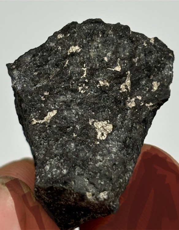

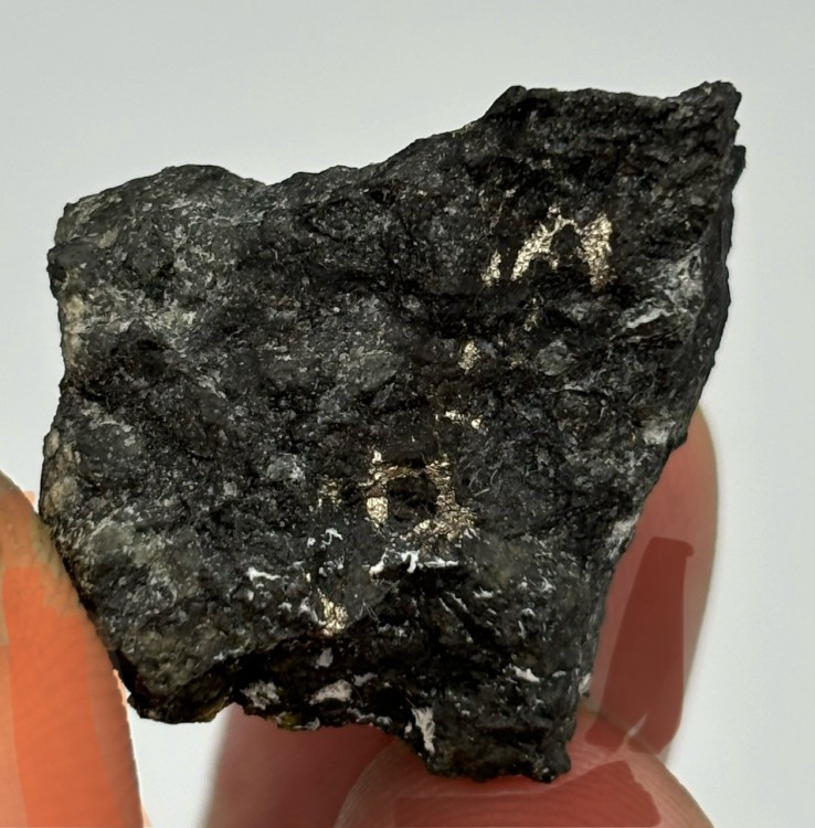

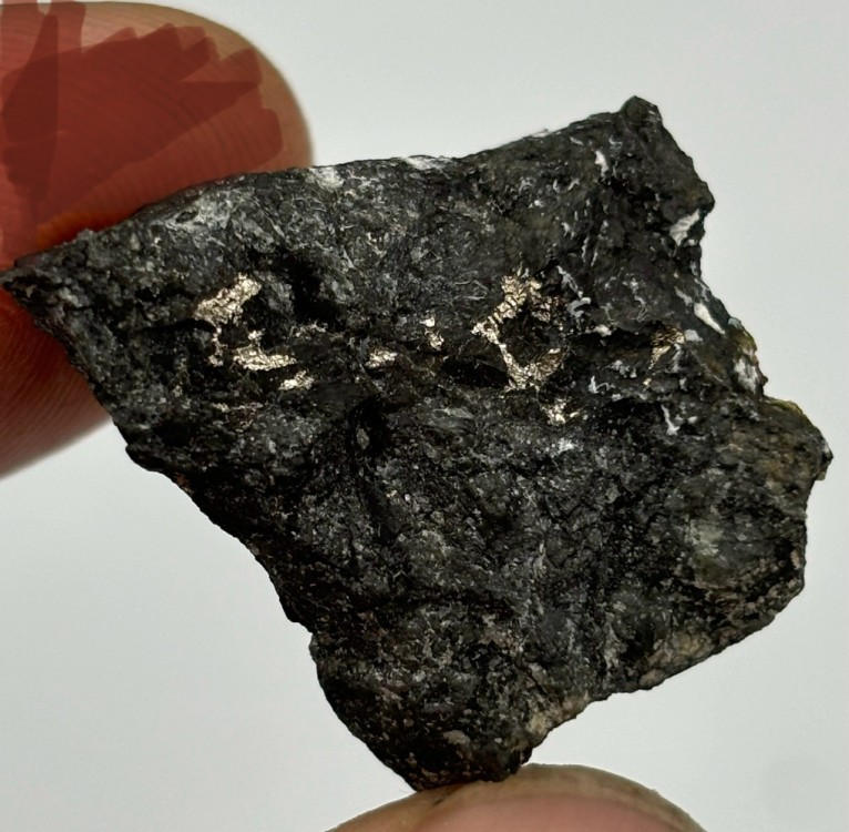

Bon, là on va faire de le "technique" (comprendre : le genre de truc qui ne sera apprécié que par des minéralos pointus) :
Pentlandite (le truc vaguement argenté), heazlewoodite (trace dans masse noirâtre) et awaruite (microscopique) dans magnétite (masse noire) du Tessin (Vallée de Boschetto, Centovalli) https://www.mindat.org/loc-134065.html
Ce sont de très rares minéraux de Nickel, soit en sulfure soit en mélange avec Fer. Une étonnante occurrence pour de l'alpin.
greg la veine
Ça c'est pour moi !!!! paragenèse assez classique pour des occurrences à Ni.

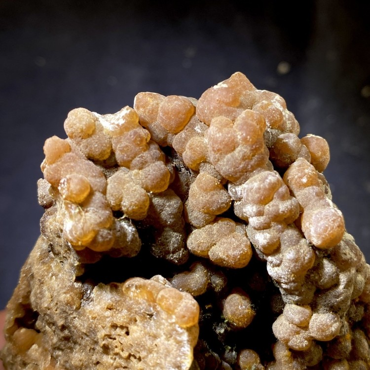

Je n'ai pas d'argument pour ni contre, mais comment sait-on que c'est de l'aragonite plutôt que de la calcite ?
En jugeant uniquement sur l'aspect visuel, j'aurais tendance à dire que l'aragonite est majoritaire, aspect typique. En revanche, les boules translucides orangées présentées plus haut comme aragonite semblent clairement être de la calcite.
Il y a 1 heure, Dieu a dit :
Ça laisse entendre que vous avez bossé dessus avec les moyens adéquats.

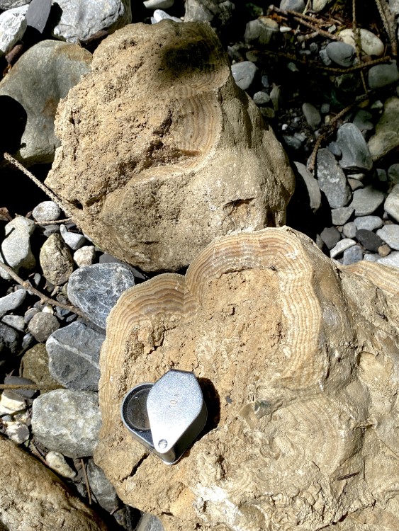

Mais quand je regarde la doc sur stromatolites, oncolites et laminations algaires de tout poil, je ne vois pas de systématique du type de carbonate qui forme ces microbialites, si ce n'est, parfois, lorsque l'environnement est très riche en organiques et que c'est de la dolomie. Et je me demande si, comme pour les carbonates marins en général, il n'y a pas des périodes de l'histoire géologique qui sont plutôt a calcite et des périodes a aragonite. Bref, si vous avez une doc dessus, je suis preneur.
En effet on peut débattre sur le sujet. Sur les divers échantillons récoltés, la structure en coupe me fait davantage penser à de l'aragonite. (grenat66 : CaCO3, seul le système cristallin diffère, rhomboédrique pour la calcite et orthorhombique pour l'aragonite)
il y a 45 minutes, AMEDE a dit :
Ton "nodule d'aragonite" pourrait être karstique ?
À n’en pas douter ! Et rien de stromatolithique

pour les habitus de quartz,
il faut différencier les quartz de plusieurs centimètres et les quartz millimétriques qui peuvent avoir des formes plus complexes, mais si leur croissance avait continuée on observerait sans doute des prismes simples,
le tableau des habitus correspond à des observations dans les alpes,
mais il ne tient pas compte d'autres gisements où tous les habitus de 200 à plus de 450°c se retrouvent sur une même pièce
