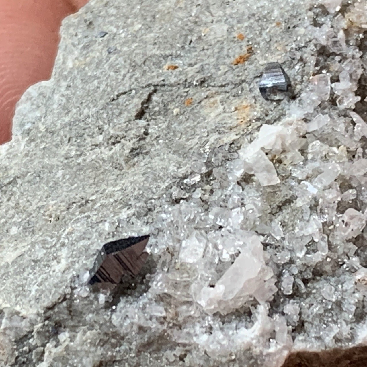

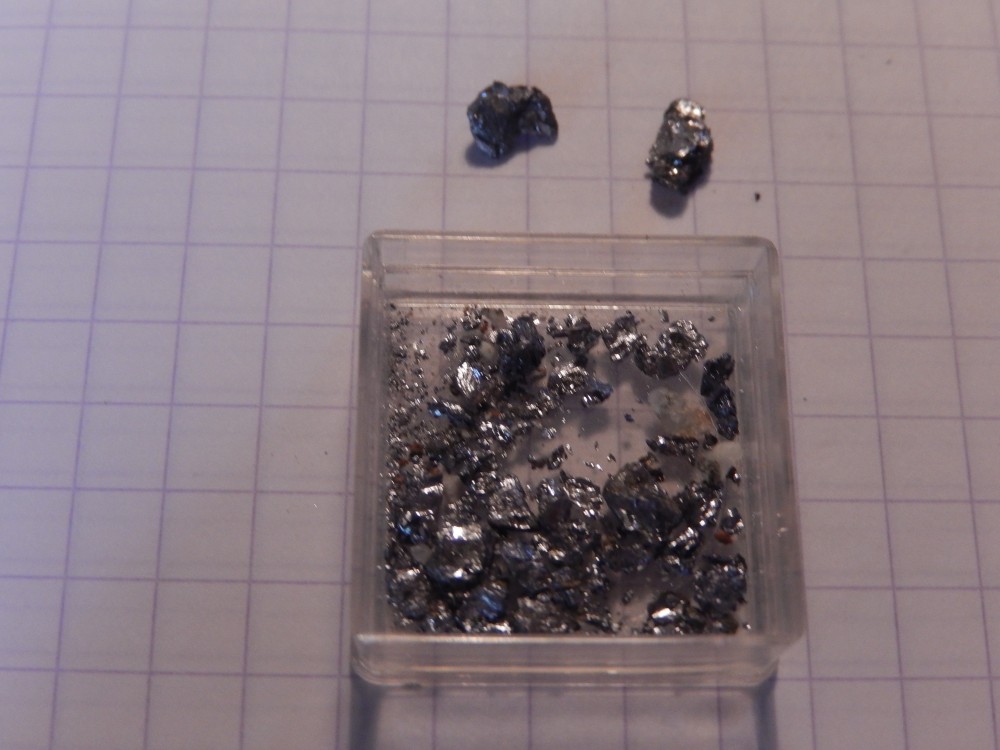

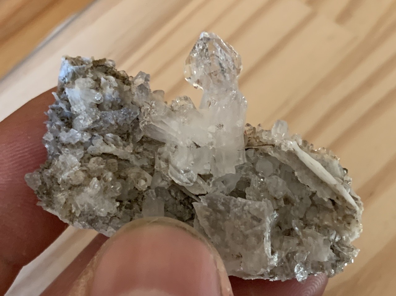

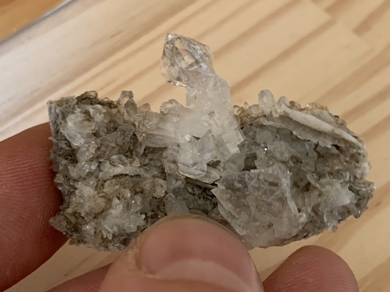

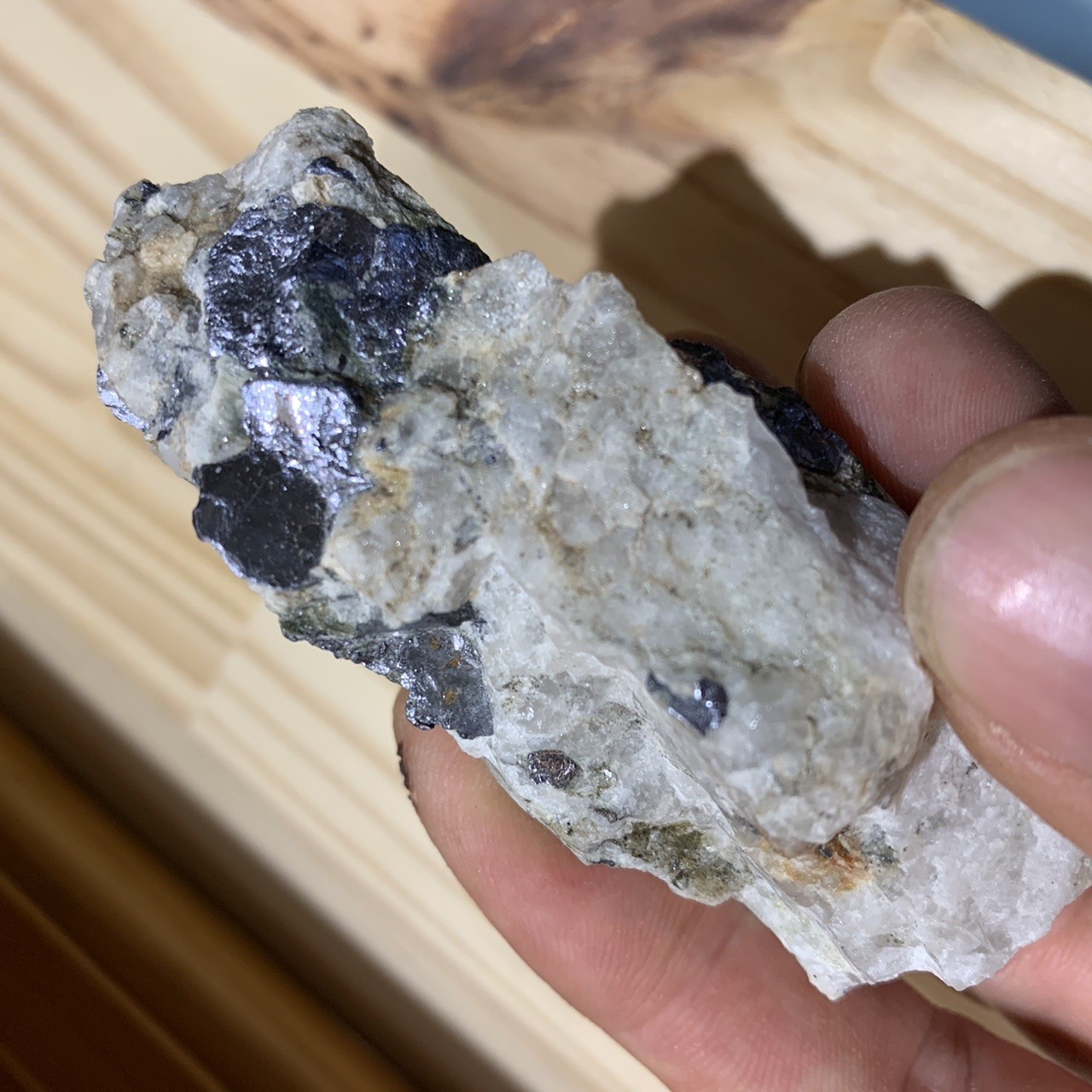

Probable molybdénite. Eté 1972. Camping de Lavachey, près de Courmayeur. VAL D'AOSTE.

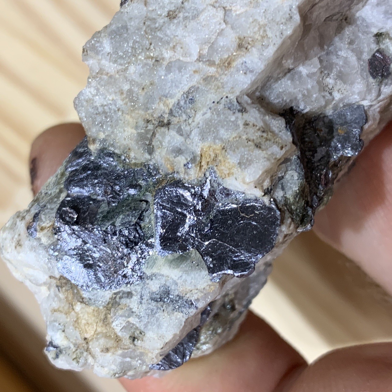

Nous faisions le tour du Mont-Blanc, pour nous remettre du baccalauréat. Nuit au camping de Lavachey, entre les étapes du col de la Seigne et du col Ferret. Le matin, le soleil veut bien se montrer, pour la première fois depuis le départ des Houches. Je vois de petits cristaux métalliques briller dans un très gros bloc d'une espèce de granite. Pas de marteau et encore moins de burin: nous étions chargés comme des mulets, et beaucoup moins costauds. J'ai donc dégagé quelques cristaux à la pointe de l'Opinel, à la va-vite parce que le col Ferret nous attendait, et qu'il fallait lever le camp. En les dégageant, j'ai constaté que c'était mou et ductile comme du plomb ou de l'étain. Et que c'était très dense. Mais c'est seulement de retour à la maison que j'ai pensé que cela pouvait être de la molybdénite. Ceci dit je n'ai pas d'identification formelle. Compte tenu du mode d'extraction très délicat, on ne voit bien sûr pas de forme hexagonale. De toute manière je ne sais même pas s'ils étaient idiomorphes dans le "granite" (je n'ai pas fait attention sur le coup).
Les carreaux du papier donnent l'échelle (5mm). J'ai sorti les deux plus gros fragments (je n'ose pas parler de cristaux!).

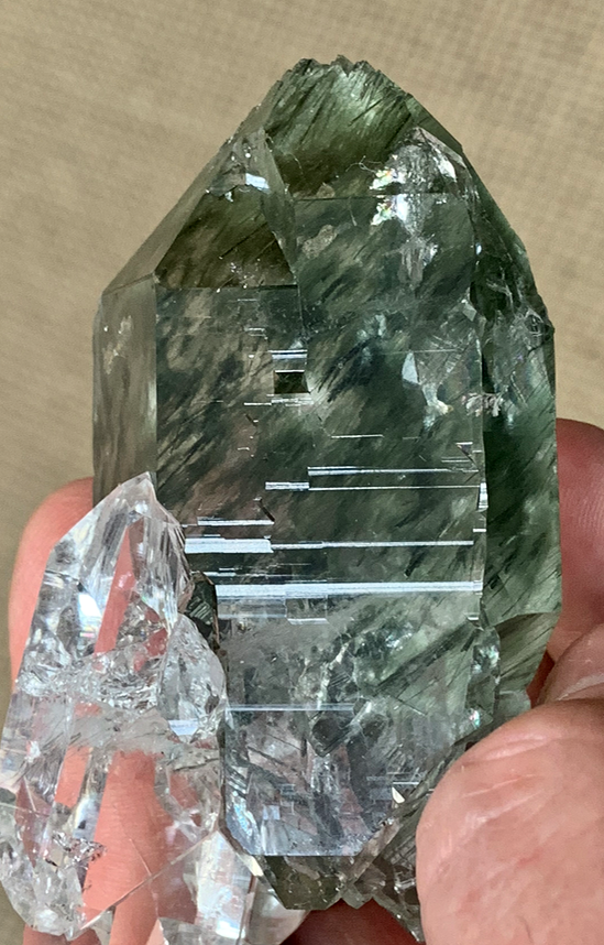

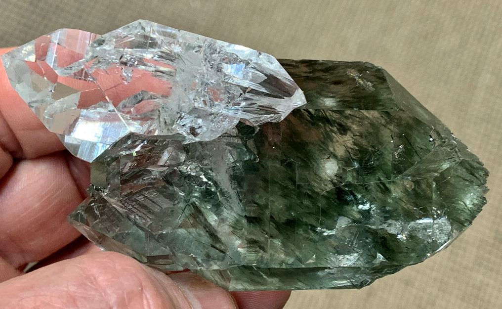

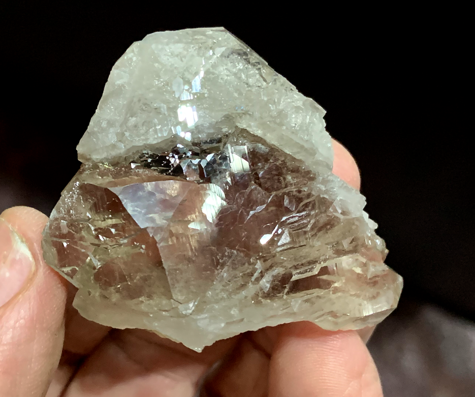

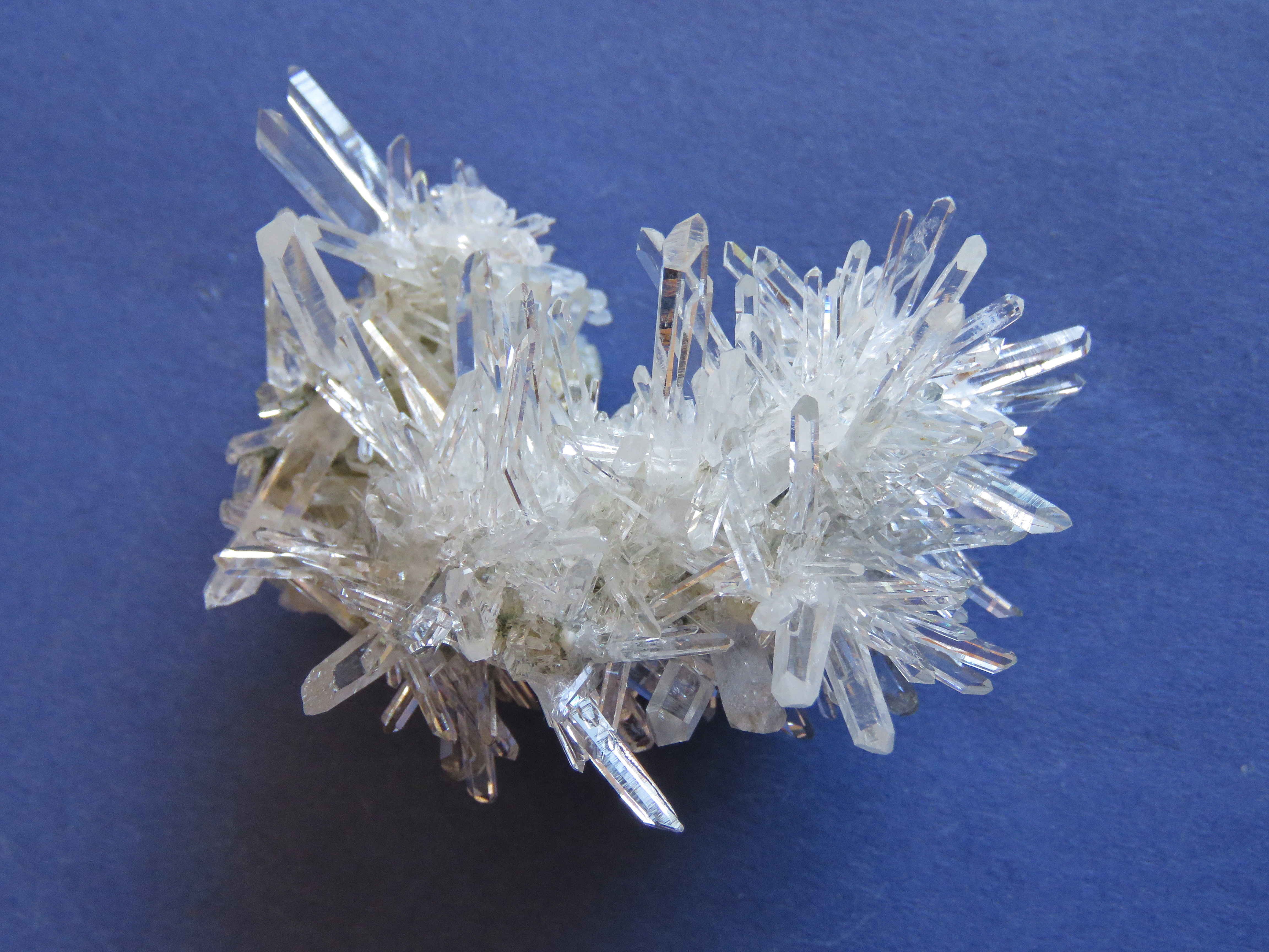

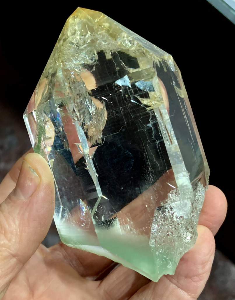

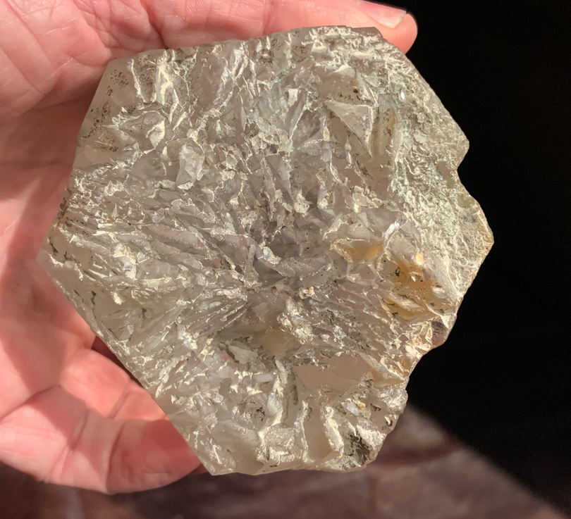

Quartz macro-mosaïque, biterminé et à âme, 'cristal de roche' et fantôme ; Ferro-Actinolite 'poil de marmotte' [80mm]
Sub-flottant ; il a "poussé" sur un lit de Ferro-Actinolite et il s'est "détaché" tout seul…
Col Infranchissable, ruize de Miage, Mont-Blanc du Val Veni.

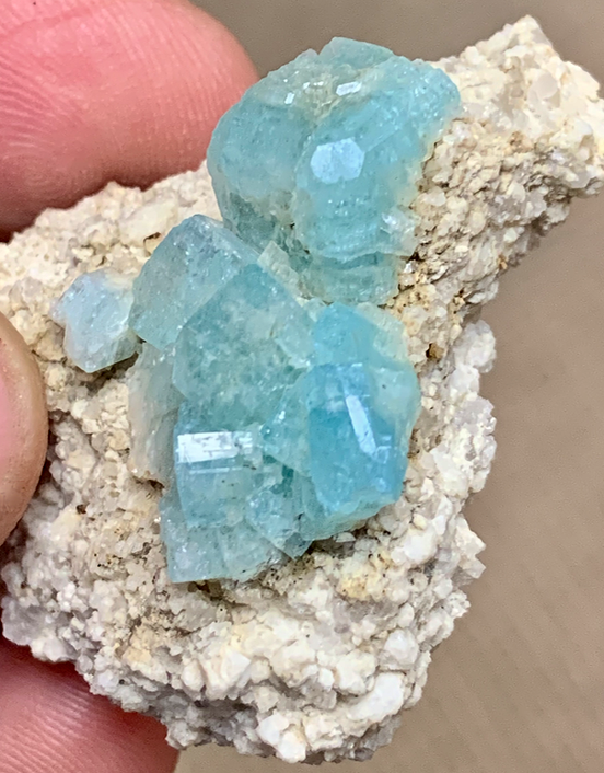

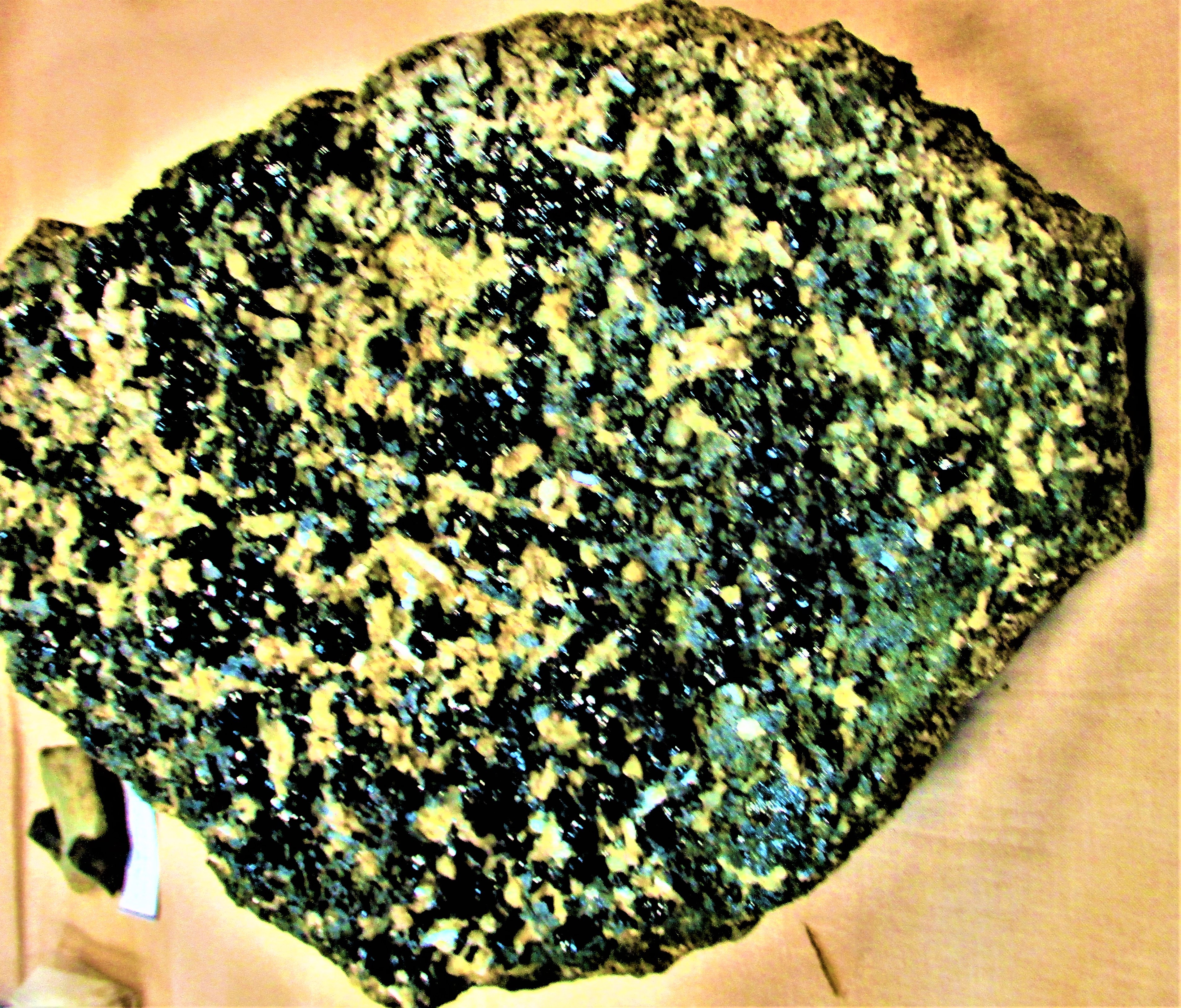

Chabasie cuprifère en rhomboèdres bleus [80mm]
Refuge Gonnella, massif du Mont-Blanc.
Peut-être une nouvelle espèce ?
Réponse Lionel-R Analyse chimique et DRX devrait permettre d'y voir plus clair à se sujet.
Des cristaux de 20 microns suffisent pour la DRX sur monocristal et cela donne des informations solides sur les environnements locaux.
Je serai curieux d'en savoir plus sur cet échantillon, c'est vraiment le genre de chose que je trouve absolument palpitante en minéralogie !!!
Le minéral est toujours à l'étude en Italie dans ce qui passe pour le seul labo efficace pour ce type de matériel ( ca va vite mais c'est long…)

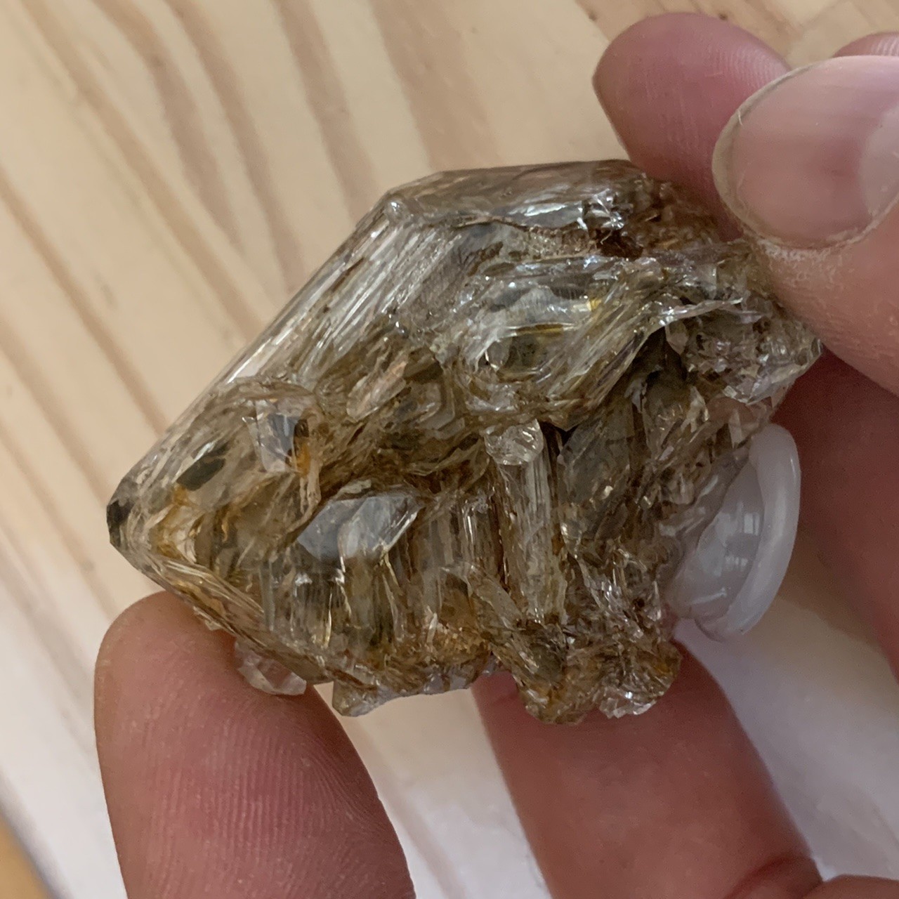

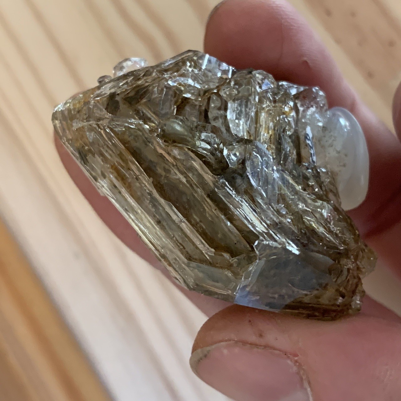

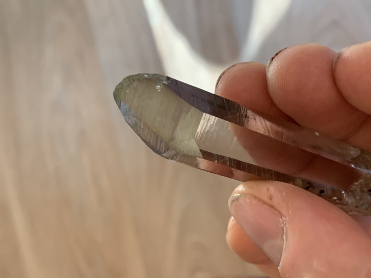

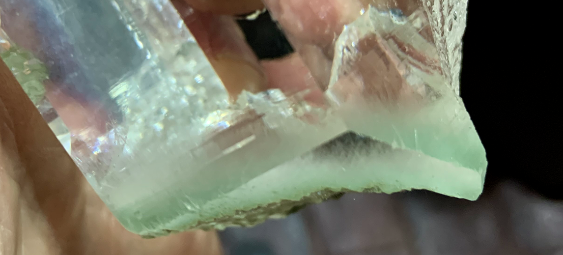

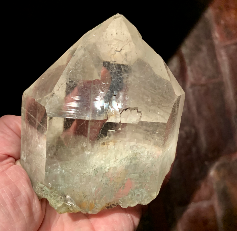

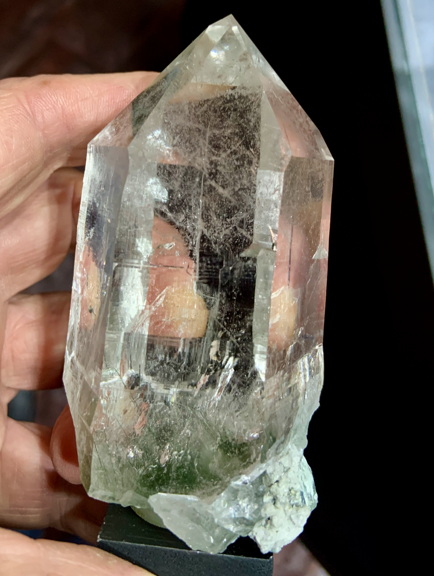

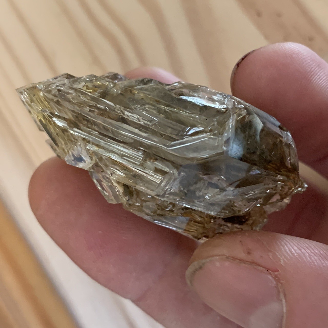

Quartz, cristal prismatique macro-mosaïque, discrètement fumé - et donc un peu citrin -, avec un joli 'jardin' de chlorite et une base avec une belle cicatrice.
Bas du glacier de Trient [avant l'ablation récente], massif du Mont-Blanc, VS.
Découverte Roger May en 1971, un de ses premiers 'jolis' cailloux de cristallier ?

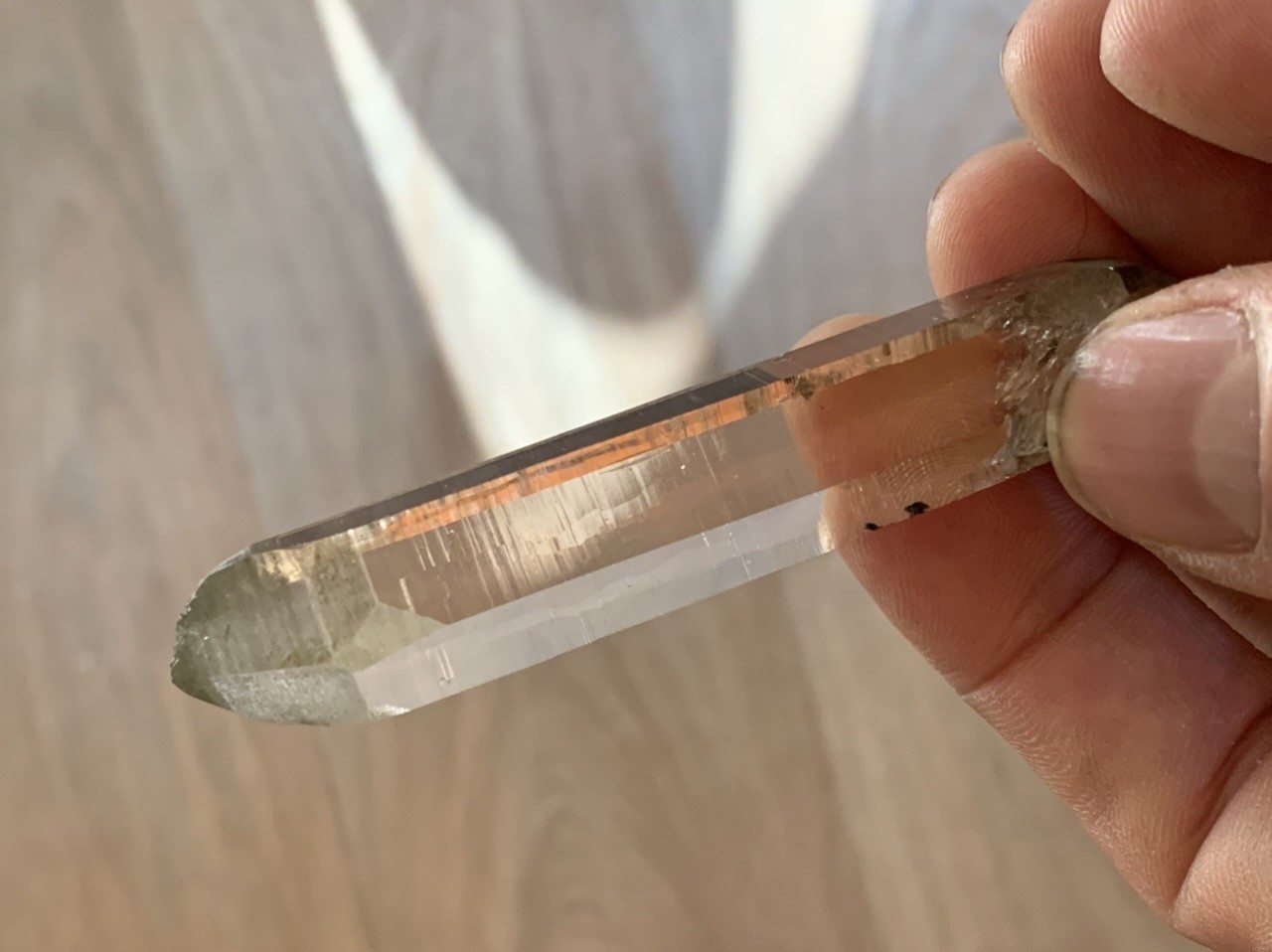

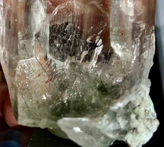

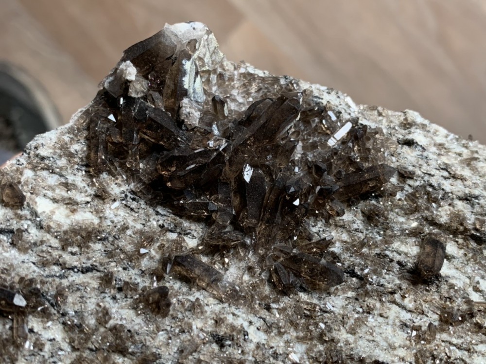

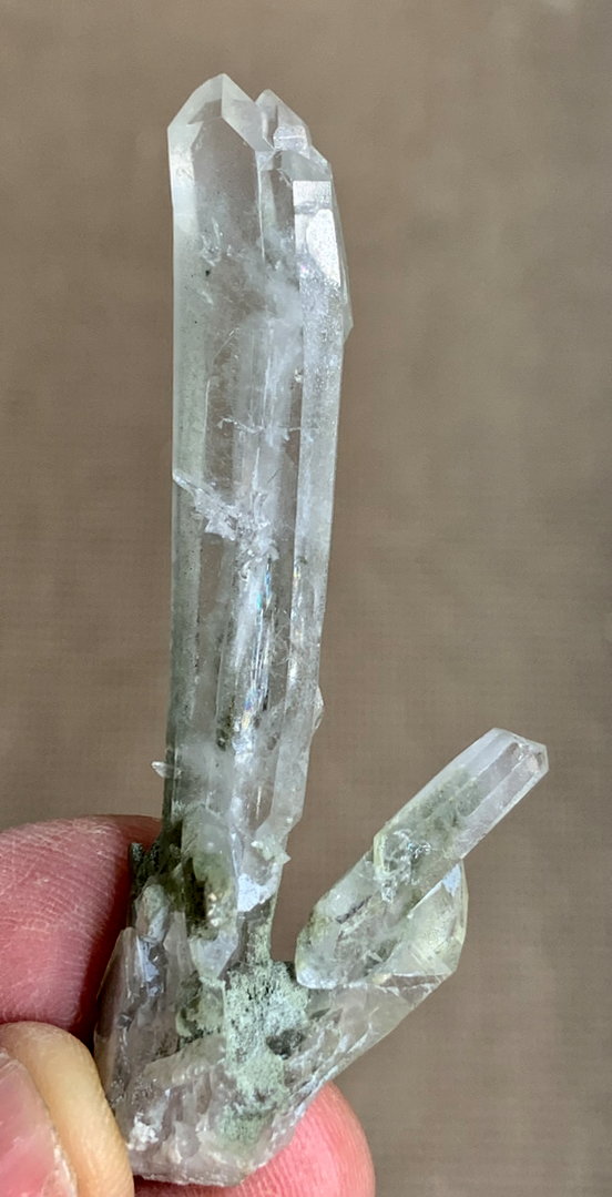

Quartz, cristal prismatique macro-mosaïque, cristal de roche, avec un 'jardin' de Ferro-…… vert noir en cristaux aciculaires centimétriques rigides [100mm]
Spécimen détaché.
Bas du col Infranchissable, Ruize de Miage, Val Veni, AO.
Découverte Davide Caresio vers 2013, la fissure a été découverte par son père.

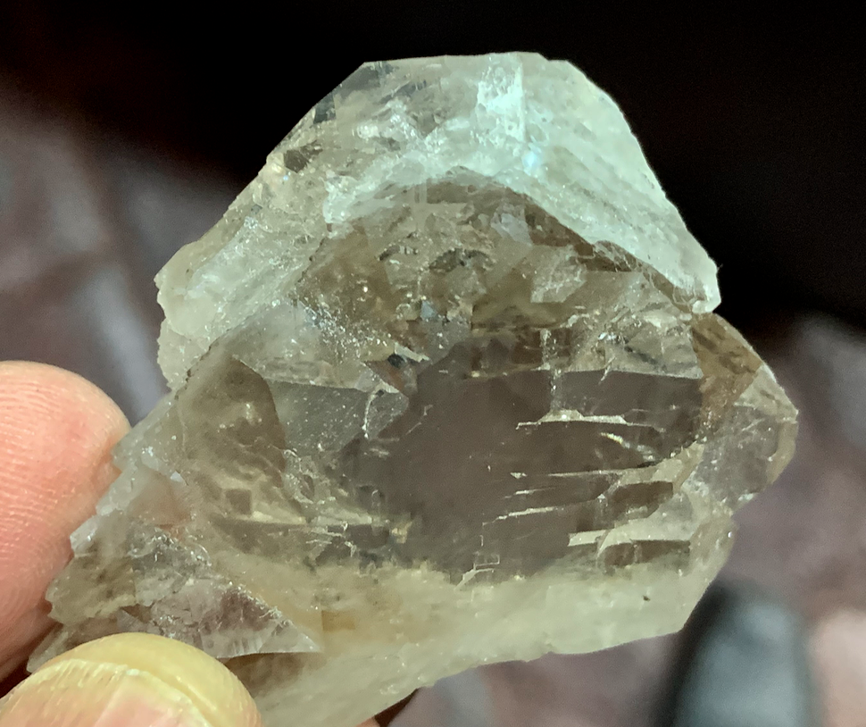

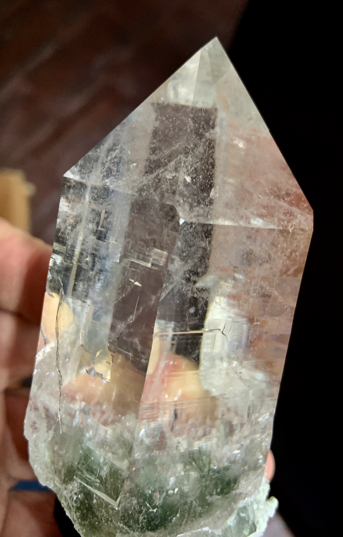

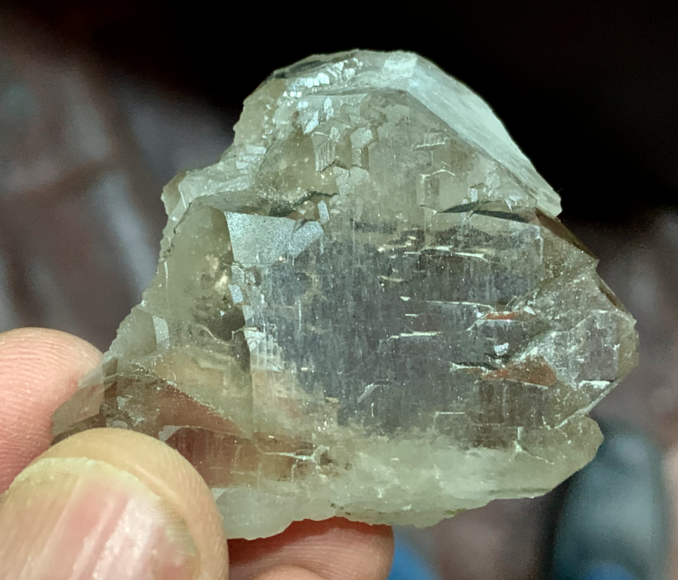

Quartz, cristal prismatique macro-mosaïque, cristal de roche, avec un 'jardin' de Ferro-Actinolite verte, presque céladon, en cristaux aciculaires très fins et 'flexibles'  ; film de limonite  [100mm]
Spécimen détaché.
Refuge Gonella, Aiguille Grises, Mont Blanc, Val Veni, AO.
Découverte Roberto Ferronato vers 2010.
