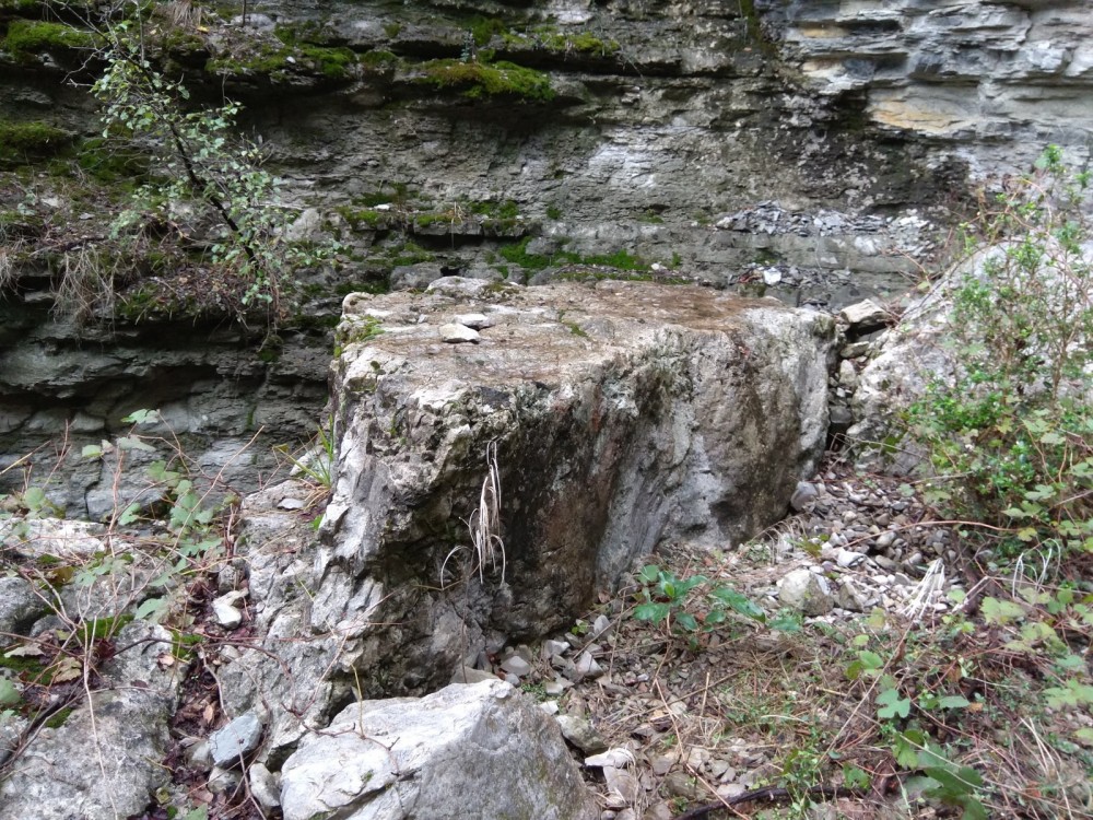

Je vous joins l'image du rocher (image 1) sur lequel j'avais posé le drone. Je me demande (en tant que novice) quel roche peut ainsi être magnétique au point de perturber le compas. J'imagine que c'est en présence de fer.

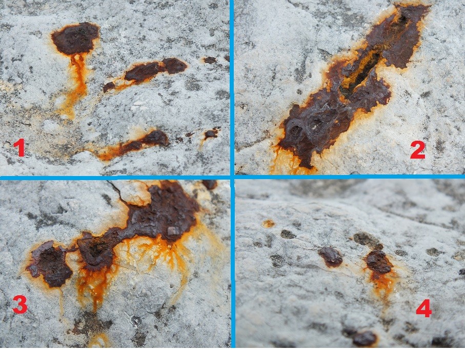

Un peu plus bas (en suivant le lit d'une rivière) j'ai remarqué cette tâche sur un autre rocher (image 2).  Au premier coup d’œil on dirait de la rouille ? quelqu'un pourrait m'expliquer ce phénomène ? (un point de rouille sur une roche en pleine nature, loin de toute activité humaine)

Du fer natif dans le calcaire c'est tout à fait possible; la preuve sur ces photos que j'ai fait il y a quelques années.
C'est plutôt joli non?
Remarquez sur la photo 3 un petit cube (magnétite?).
Y a-t-il suffisamment de fer natif dans ce bloc pour perturber le compas du drone? Faudrait-il qu'il dégage du magnétisme?

Pour info je suis donc en plein milieu d'un ravin, sur le lit à sec d'un ruisseau qui a creusé une "belle" reculée karstique dans le massif; le terme "belle" provient du géologue du BRGM :-) Ici il y a d'énorme blocs qui sont tombés des falaises donc j'imagine qu'il y a d'important "mélanges" de roches. Si certains sont intéressés j'ai ici quelques photos :

Si je ne me trompe pas le fer natif est très rare, sur vos photos ce serait plutôt un minerai de fer vu la taille ?
Le fer natif est-il rare? Peut-être bien! Pour ma part c'est la seule fois que j'en ai vu dans le calcaire alors oui c'est rare... De mémoire la taille sur la photo 2 est d'environ 8cm, et la taille des échantillons de la photo 4 est de plus ou moins 8mm. Pour la 3 environ 6cm et la1 je ne sais plus.
Cela ressemblait bien à du fer natif, mais pour autant je ne suis pas un grand spécialiste. J'ai quand même peine à croire qu'un minerai ferreux rouille de cette façon avec cette si jolie couleur.
la rouille est une oxydation du fer et un minerai de fer peut donc par l'effet de conditions atmosphérique s'oxydé et donner ces traces, le fer natif sur terre est extrêmement rare, pour moi minerai de fer oxydé plus probable que fer natif.
à plus …...……….
la rouille est très commune sur nombreux minerais de fer selon le degré d'oxydation ! on parle d'ailleurs d'oxydes de fer !  sur la photo (avec le petit cube) : pyrite très oxydée ! la magnétite c'est octaédrique)

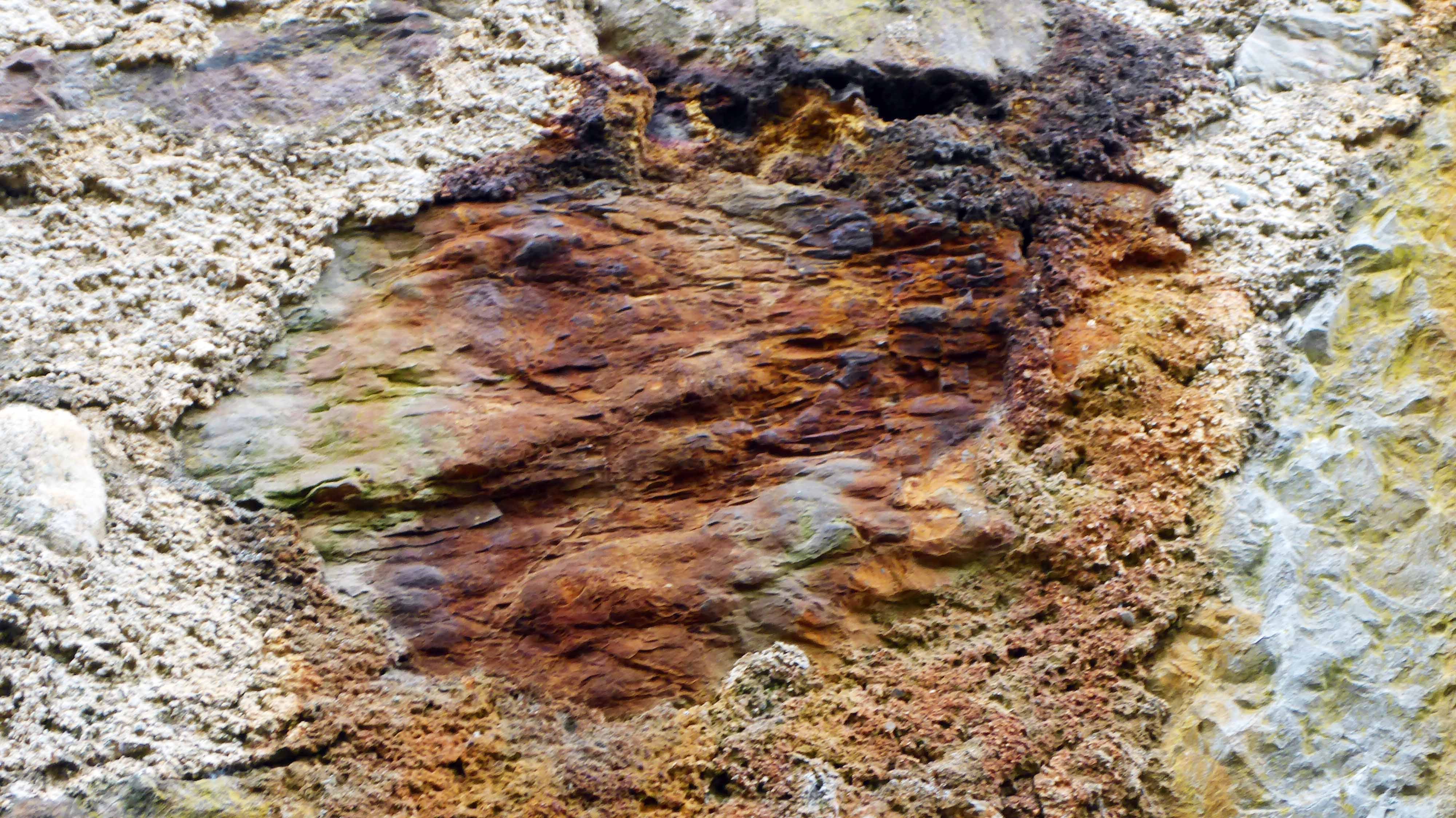

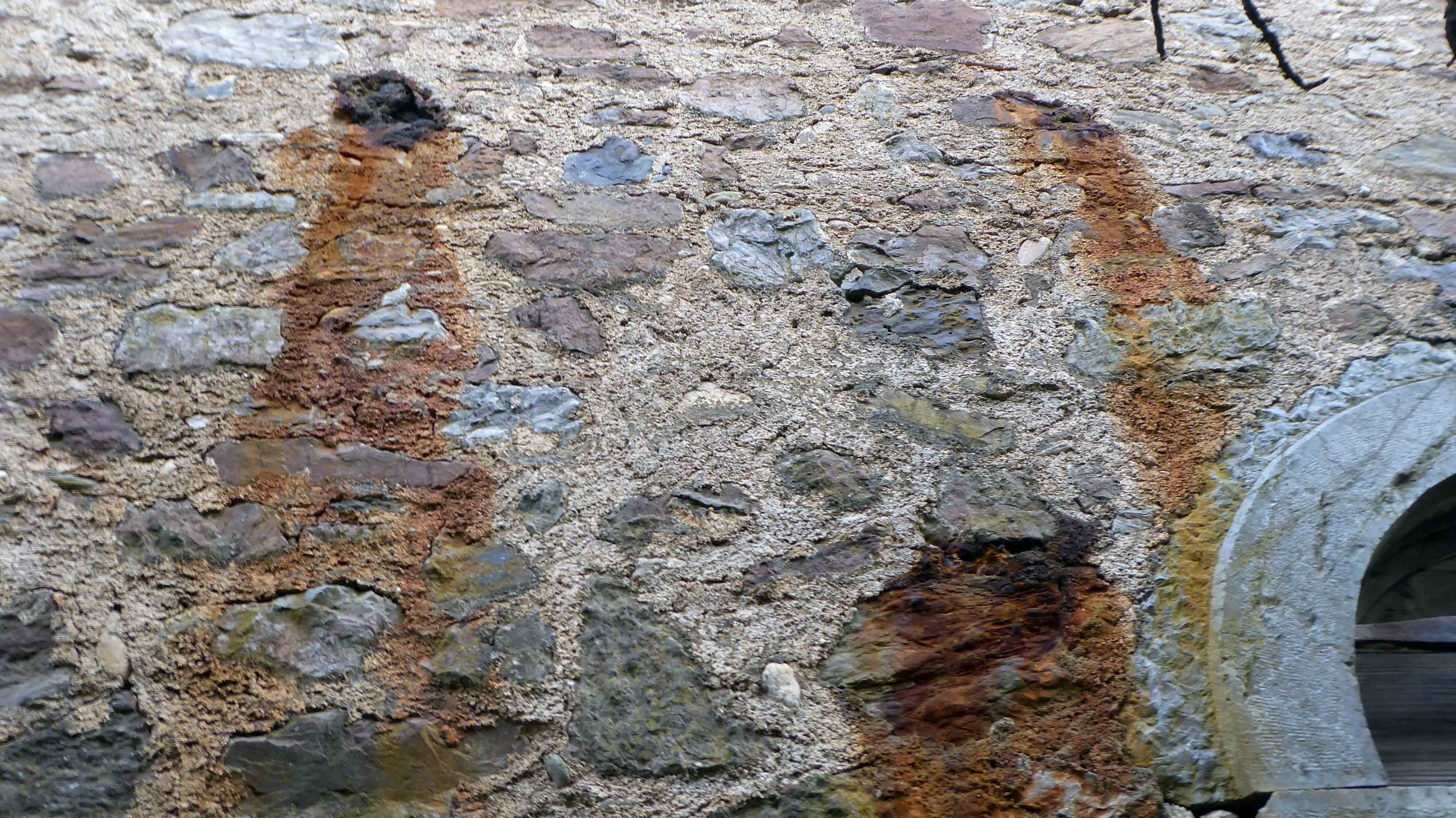

S'écoulant des blocs - riches en oxydes ou sulfures de fer - incorporés dans la construction , la rouille (oxydes-hydroxydes de fer) bave sur les murs. (Roquebrun)

Un géologue spécialiste du karst vient de me confirmer que la présence de pyrite était courante ("pyrite pouvant provenir de la matière organique présente lors de la formation des calcaires", m'a t'il répondu). Me reste donc a retourner là bas avec une boussole pour vérifier cette histoire de magnétisme.

Oui, la pyrite peut se rencontrer dans les calcaires, et par réaction avec l'atmosphère (et des bactéries sulfo-oxydantes) donne de l'acide sulfurique qui corrode le calcaire et provoque des coulures de rouille.
La pyrite n'est pas magnétique (sauf si on la chauffe...), par contre la pyrrhotite oui.
