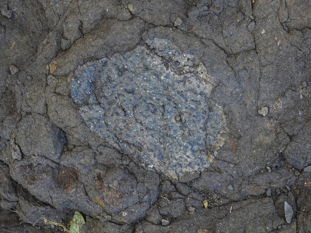

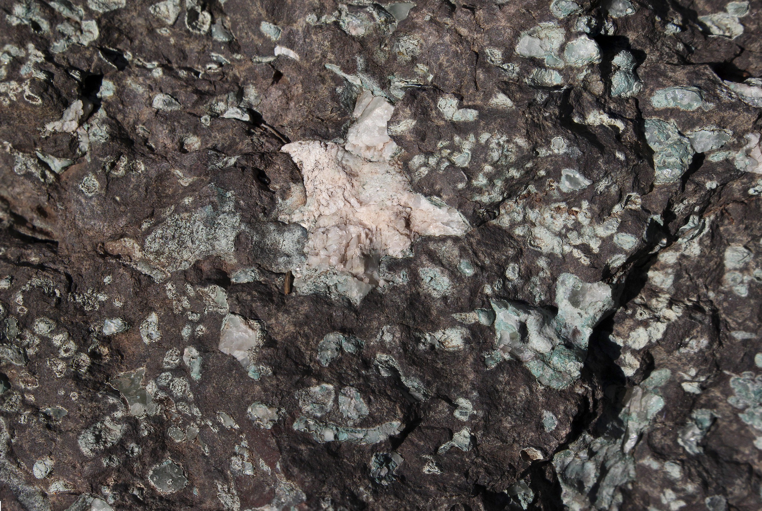

J'avais déjà montré sur un autre fil les basaltes que l'on trouve sur les rives Nord, et Ouest, en suivant la piste qui fait le tour du Lac.
295579925_Affbasaltecopie.thumb.jpg.f7bd99eb382109fb0bbb17eaa6c897e2.jpg685376129_BasaltevacuolesCalciteetchloritecopie.thumb.jpg.d1545f69c6873dfd6b99bd717a26d4db.jpg
Des basaltes avec bulles de calcites et chlorites.

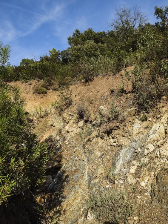

Au niveau du déversoir du lac, on a une zone faillée et au sein des gneiss, des cipolins.
544313206_DSCN1734avellancipolincopie.thumb.jpg.818c8f777e1f7755b7ce26e81008bde9.jpg644261454_DSCN1735avellancipolincopie.thumb.jpg.85622e9a5404bdf2b019f4a0dad986e1.jpg
Les cipolins dans les gneiss

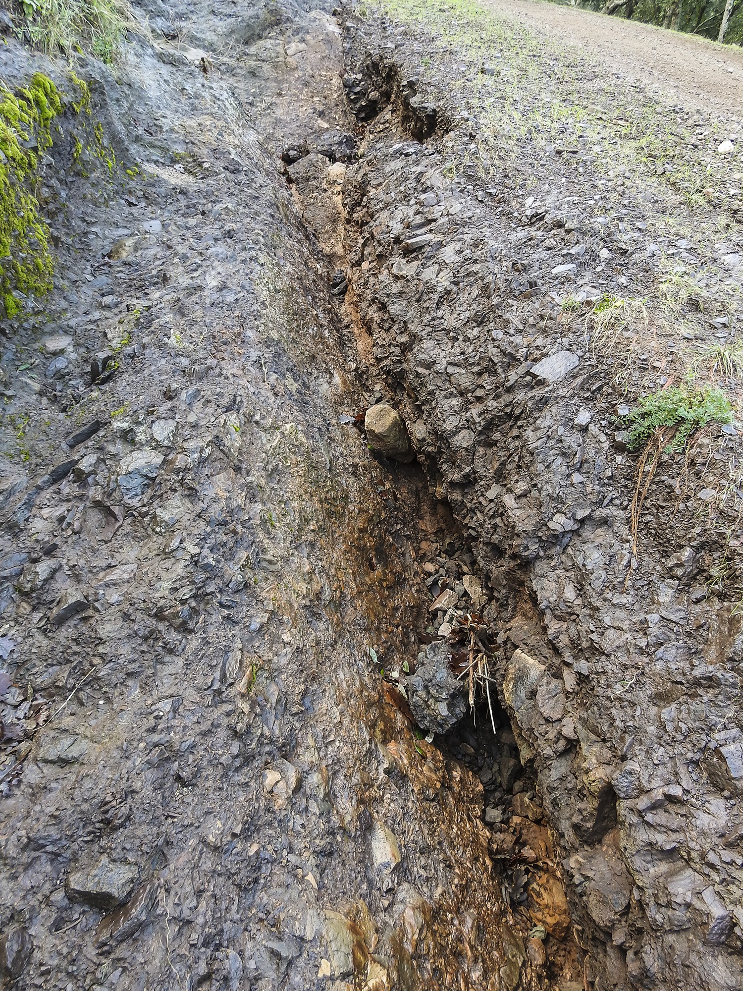

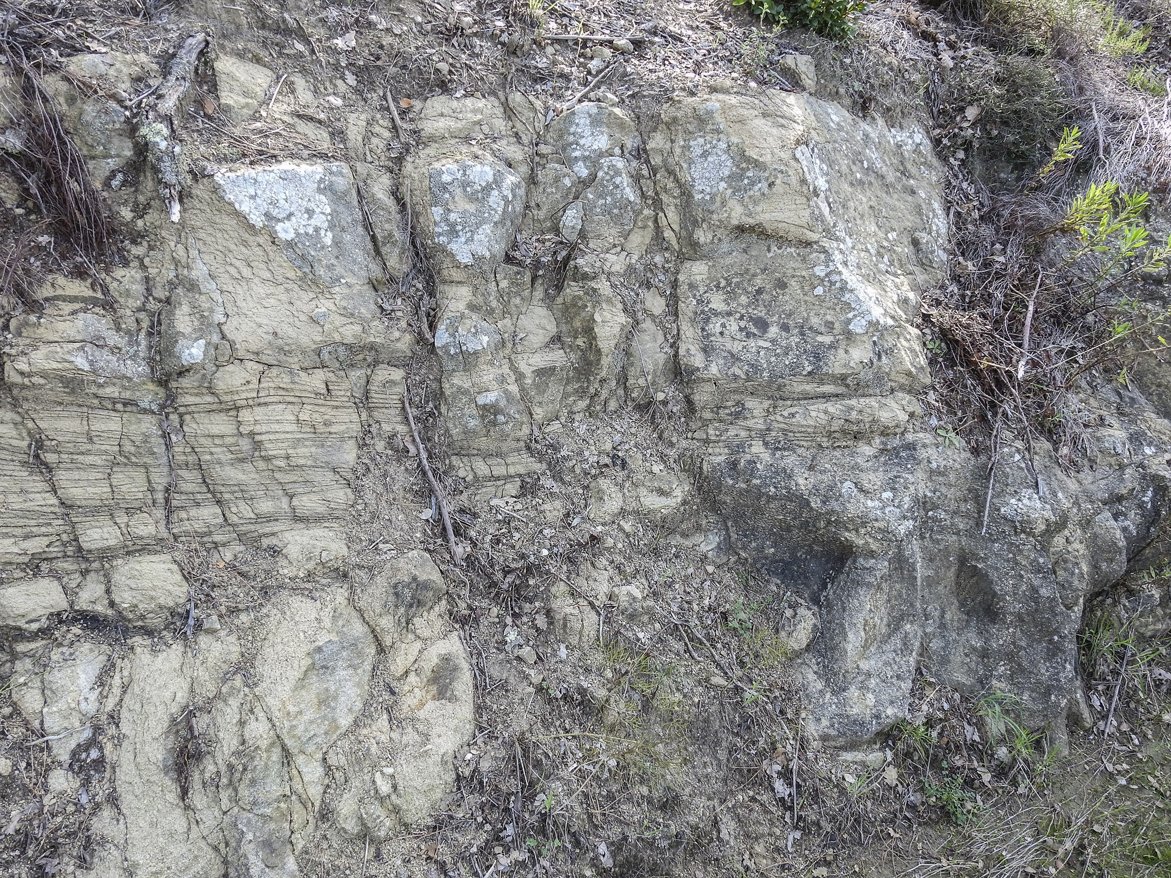

La piste qui monte, recoupe le gneiss, les basaltes, des formations volcano-sédimentaire du permien, encore le gneiss et des formations sédimentaires du carbonifère.
1644789914_DSCN1709avellanhouillerstraticopie.thumb.jpg.2336240de5ff28431a56c455749a151b.jpg1344311514_DSCN1710avellanstraticopie.thumb.jpg.5c4ddae1c008a8821e81a7638537ba35.jpg
On notera les stratifications obliques, sans oublier que l'affleurement, un talus de piste pris en photo, donne une vision en 2D, les pendages pouvant dans certains niveaux être pentés vers l'observateur ou l'inverse. Bref, ne jamais oublier la vision 3D des objets.

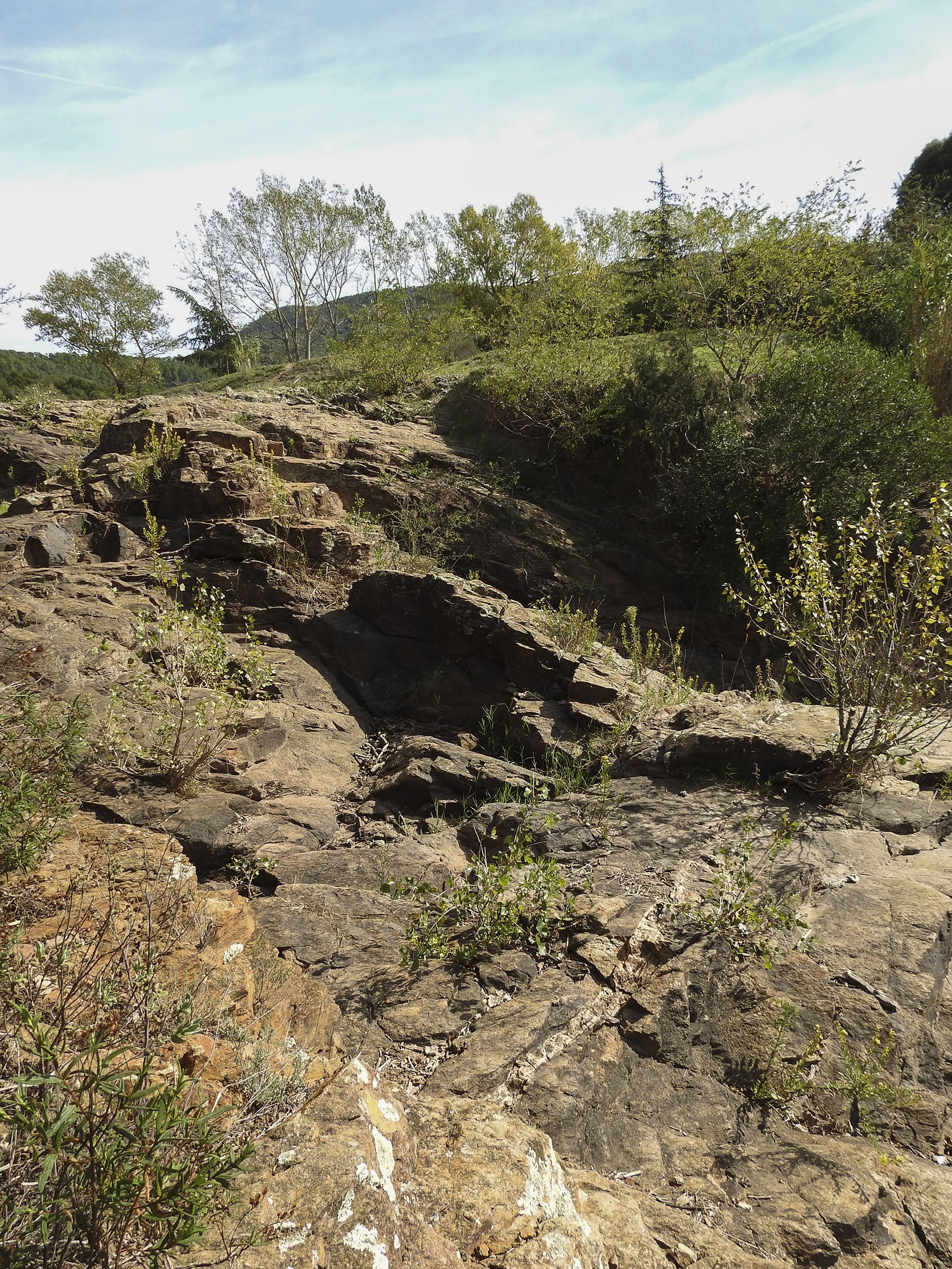

Par le jeu de failles la piste recoupe plusieurs fois les gneiss et le carbonifère.
Ici, on se rapproche d'un contact avec un filon basique. Le Carbonifère est faillé avec quelques fractures minéralisées.

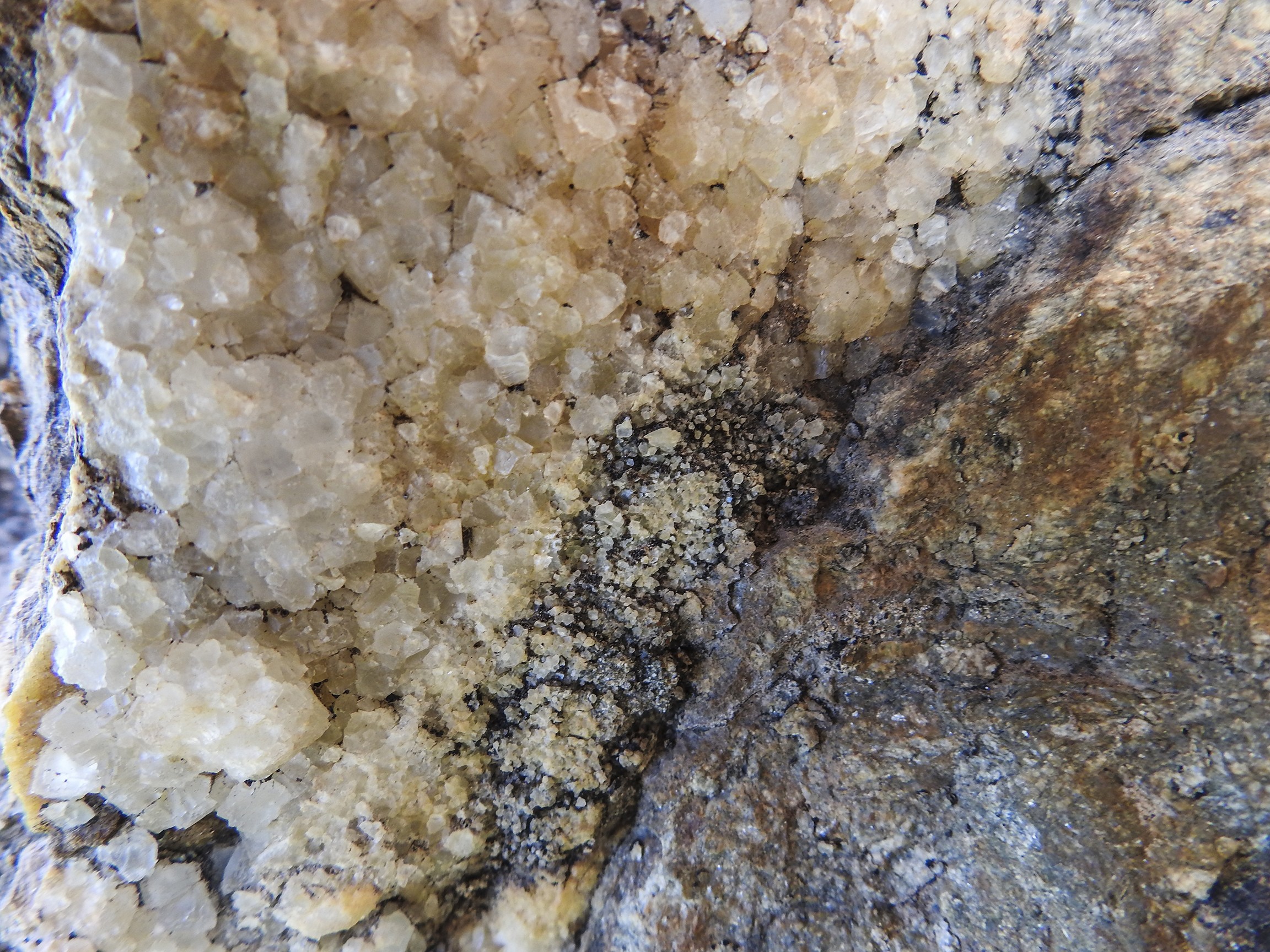

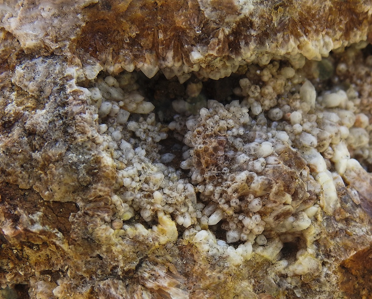

379341627_DSCN1692avellanquartzbloccopie.thumb.jpg.7d3aca808762c28e032879d5c848f8ab.jpg
Du quartz, translucide incolore ou presque à l'intérieur et blanc à l’extérieur.  Peut-être cela porte un nom, je l'ignore. Si des spécialistes des quartz passent par là.

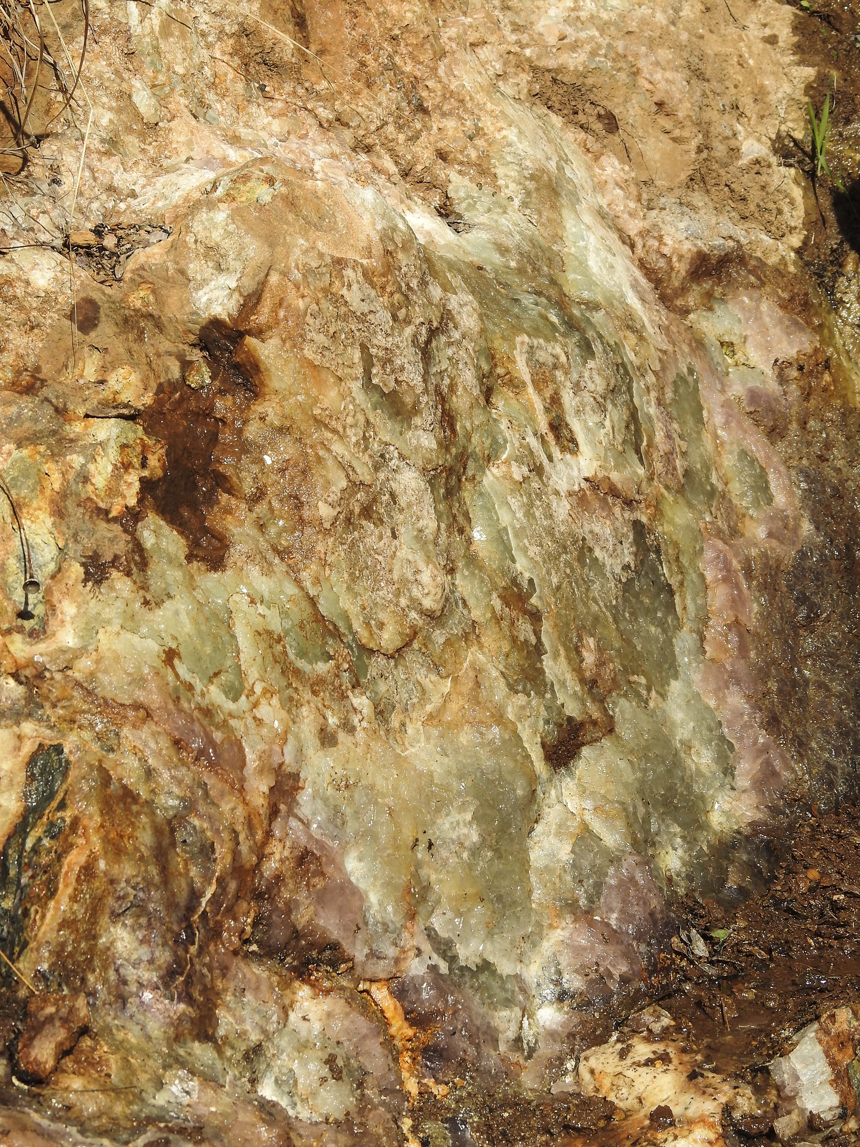

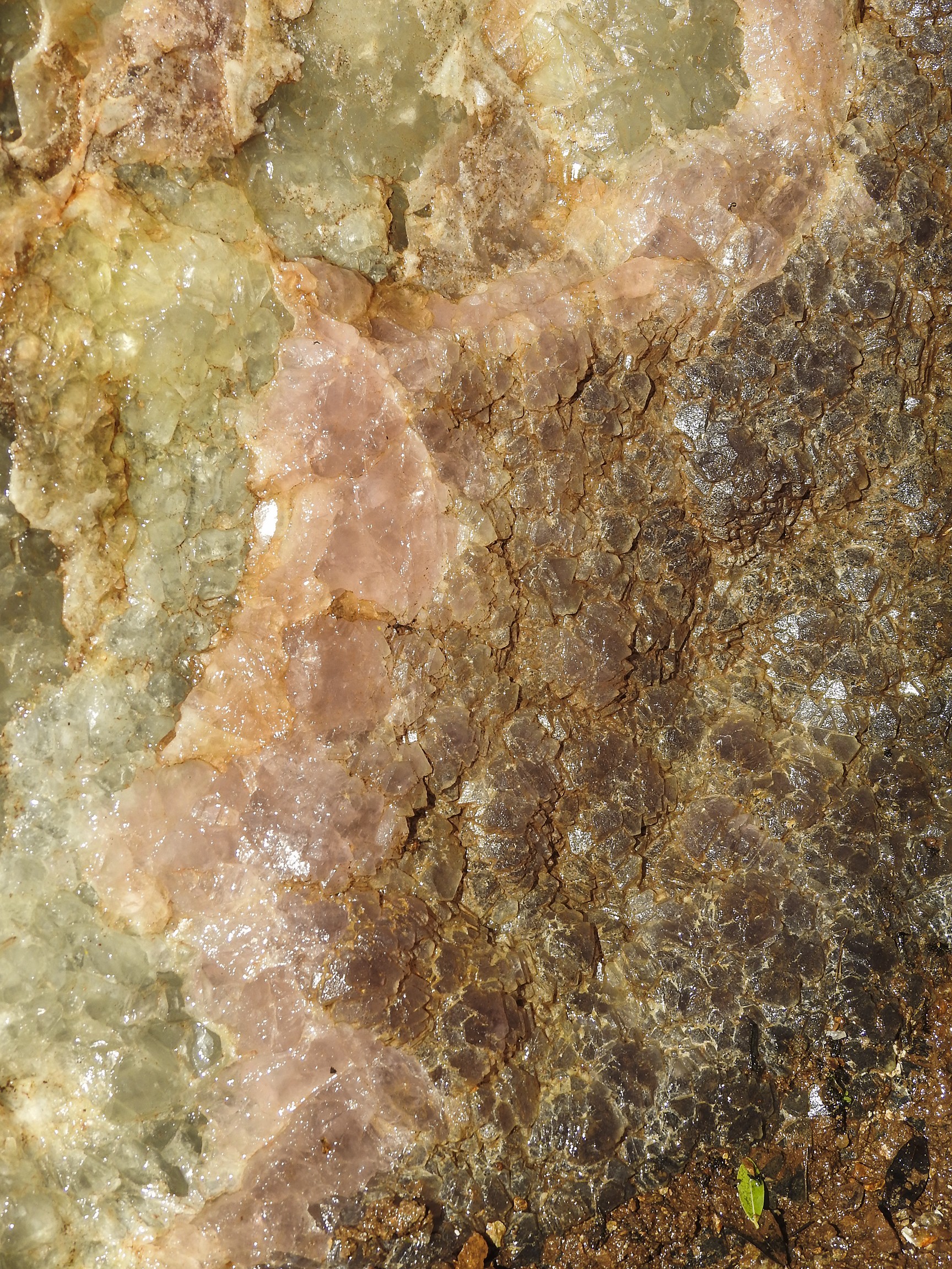

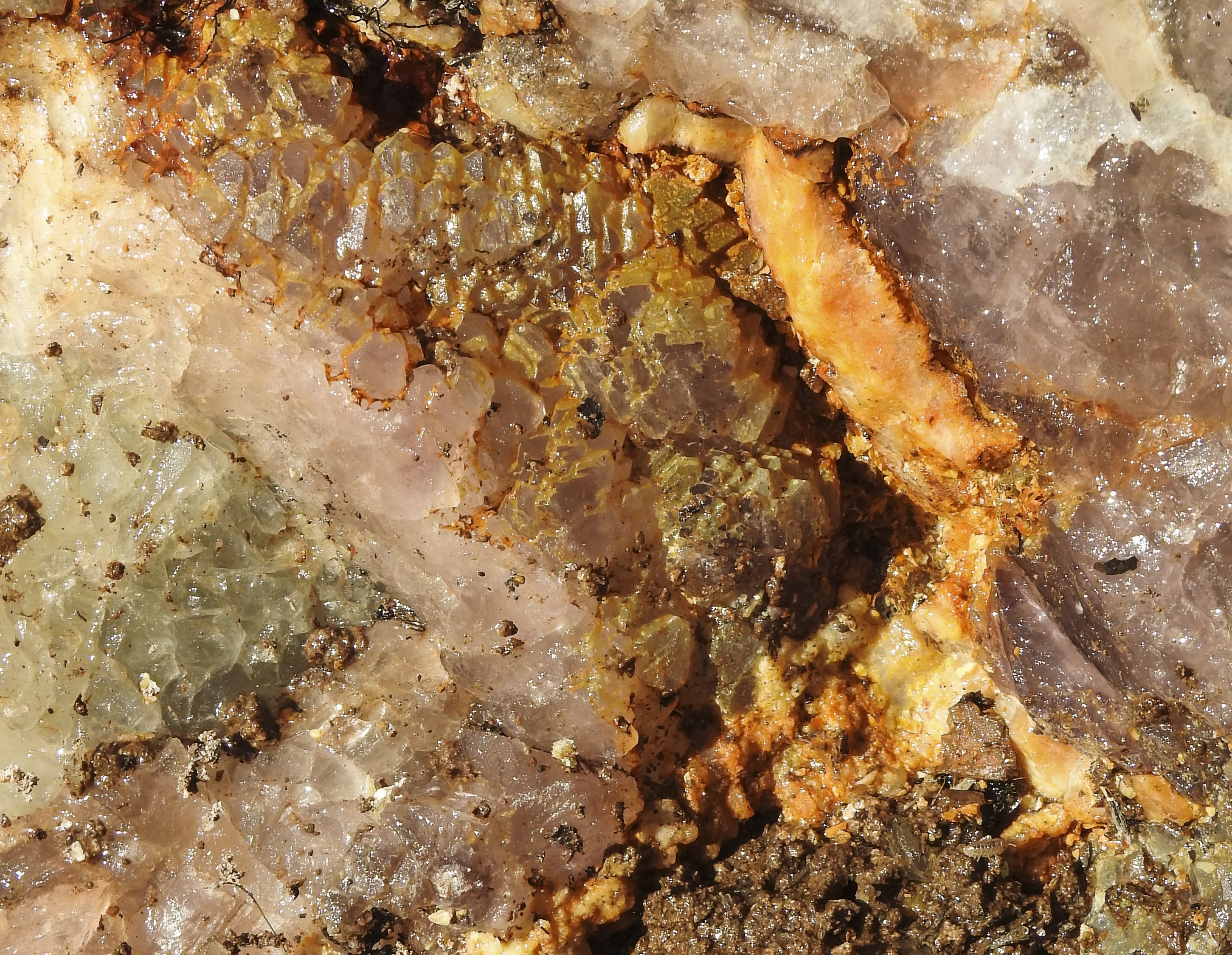

Dans le gneiss, on remarque la présence de fractures minéralisées, avec du quartz et..
626267917_DSCN1680avellanmineralisatiofluoquartzN60-70SEcopie.thumb.jpg.c2dc614323875be25e9e87fa779fb763.jpg
247878917_DSCN1681copiecopie.thumb.jpg.9e4f7f6250335b412482431a583f1b35.jpg1737936484_DSCN1684avellanmineralisatiofluoquartzN60-70SEcopie.thumb.jpg.5054e4d7c475377079132dfc121b8f4d.jpg
De la fluorine.

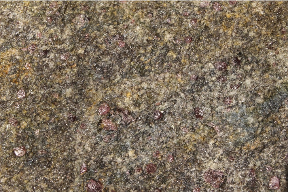

Enfin, en remontant la piste vers la N7, immédiatement après le Lac, des gneiss. En y regardant de près, il y a des petits grenats, pour le plaisir des yeux
15594532_DSCN1662avellangneissgrenatcopie.thumb.jpg.23a131f05dc150ff41e159d9273f3526.jpg

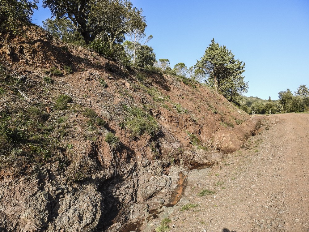

En haut de la piste, les gneiss, et en descendant, des zones terreuses, les amphibolites avec des filons blancs de pegmatite.
Au sein des ces amphibolites foliées, on remarque des zones moins foliées, voir pas foliées du tout.

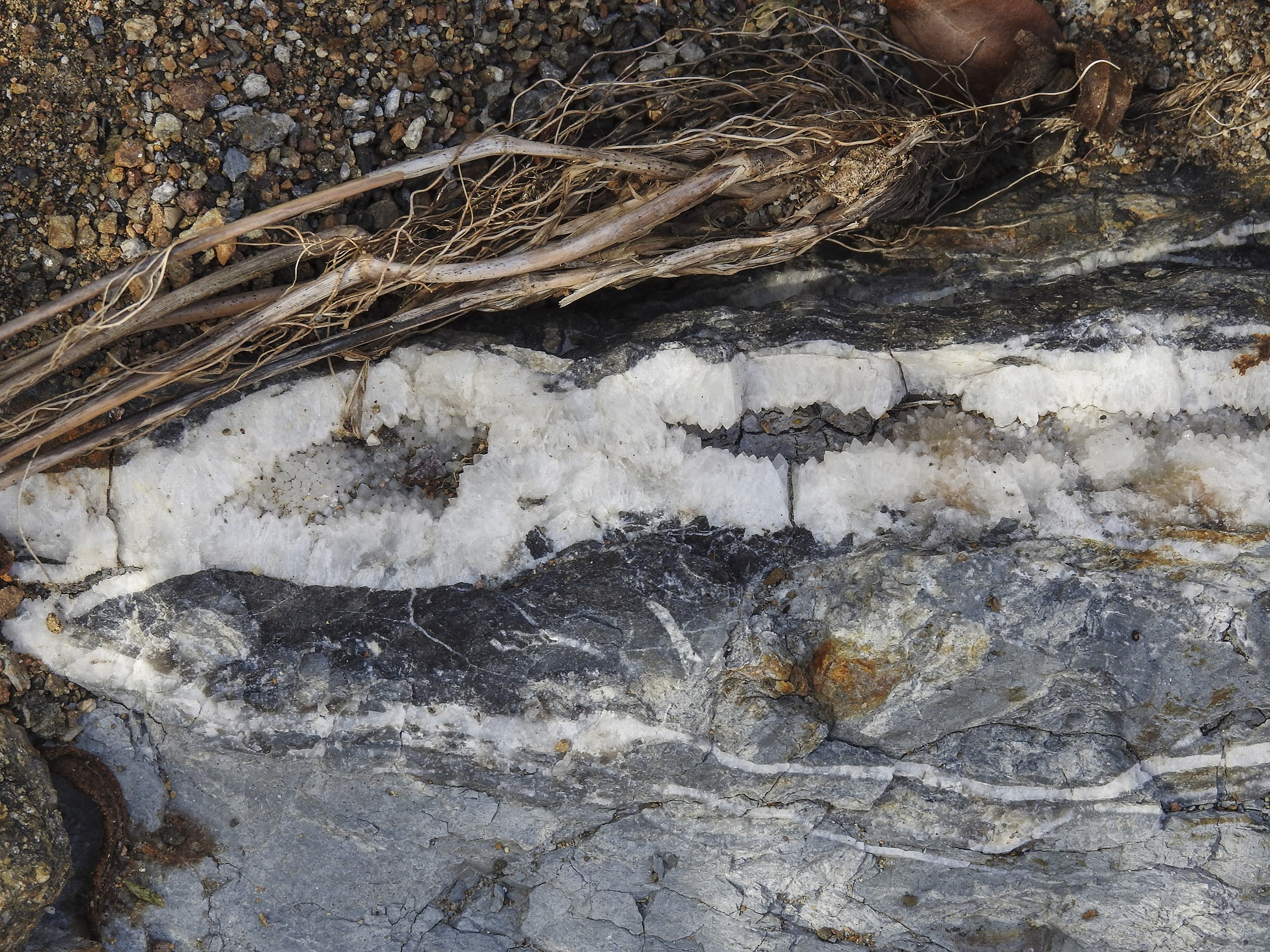

Les gneiss, en amont au bord de la piste.

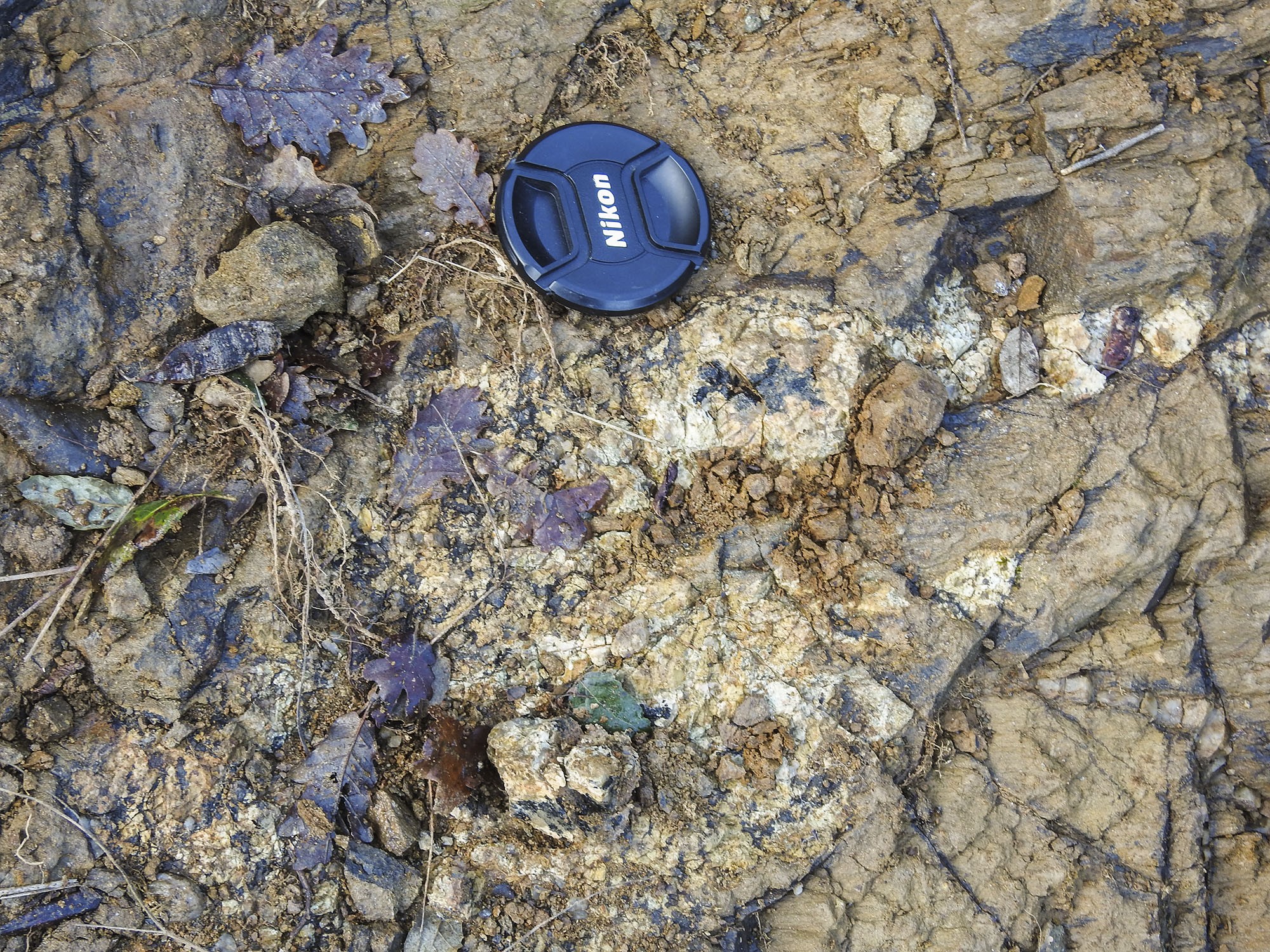

Les gneiss altérés, et les filons de pegmatite saillant
Un bouchon d'objectif à coté d'un filon de pegmatite, avec un peu de tourmaline.
Le filon de pegmatite est dans la foliation.

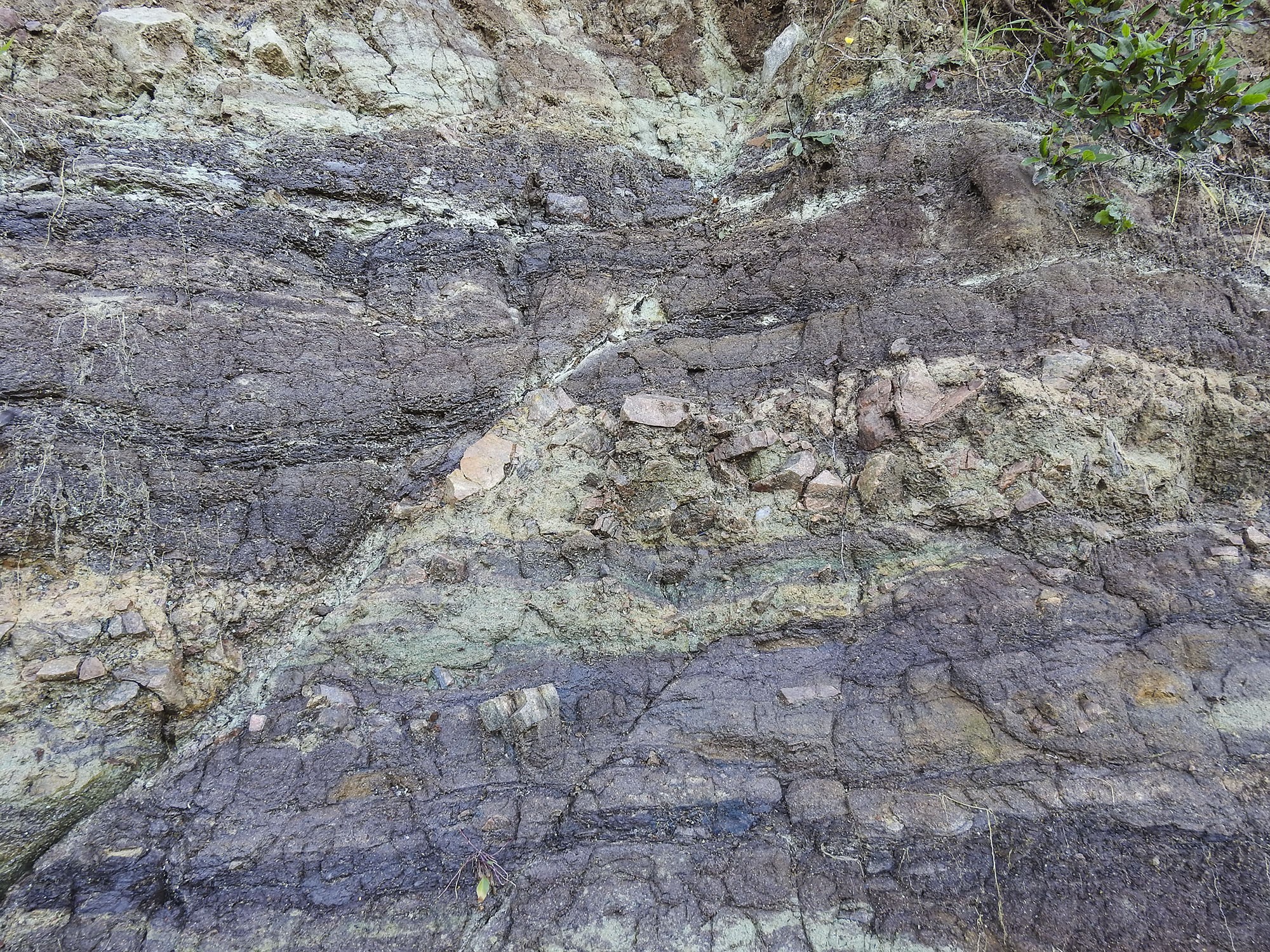

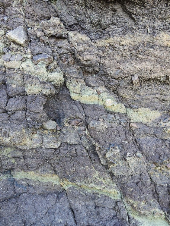

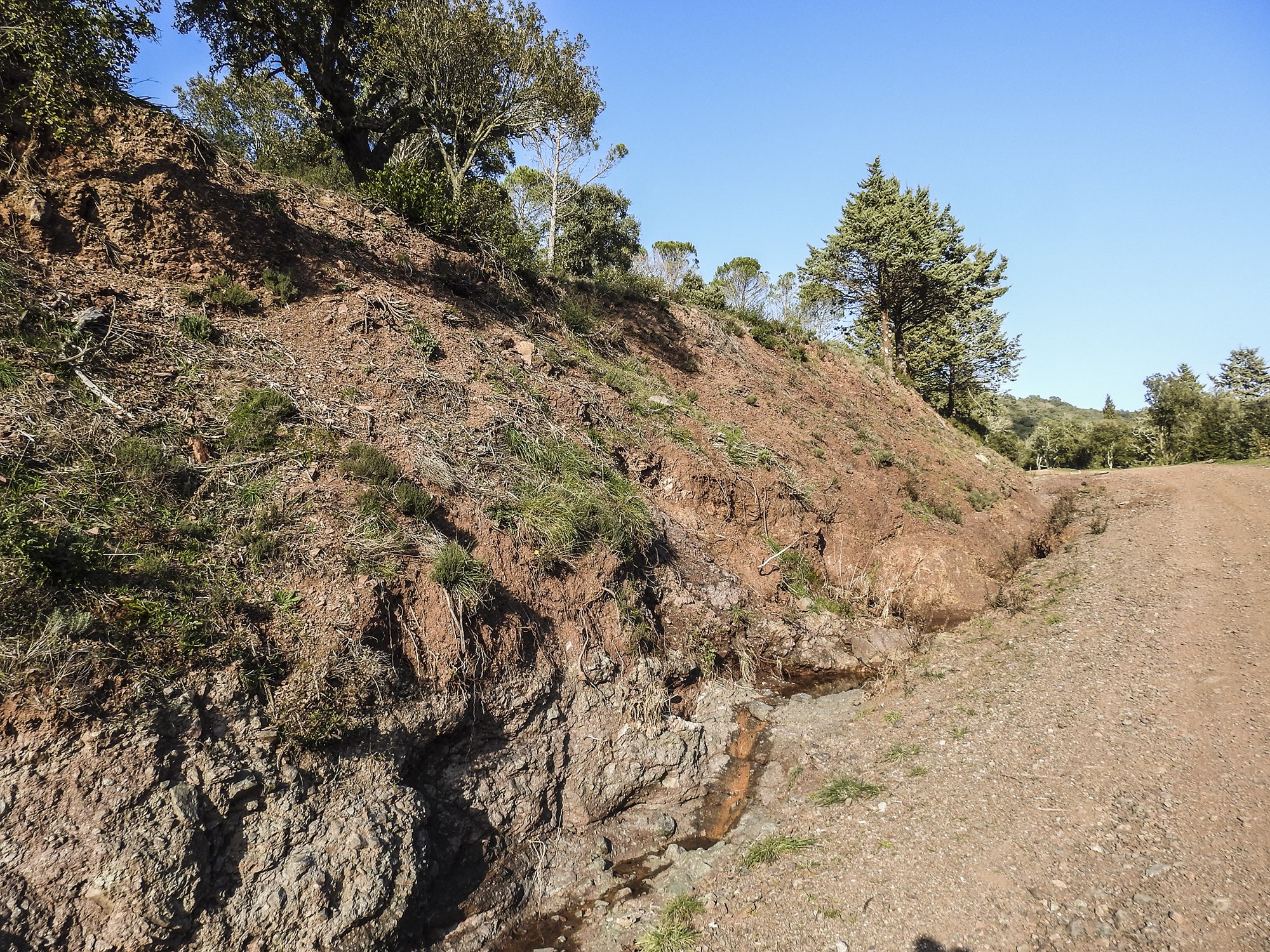

Ensuite on entre dans les basaltes, ici des brèches, de couleur rouge en altération.
De plus près cela ressemble à ça :
Une joli brèche!
Des niveaux à bulles!
Des fentes de calcites qui recoupent tout.

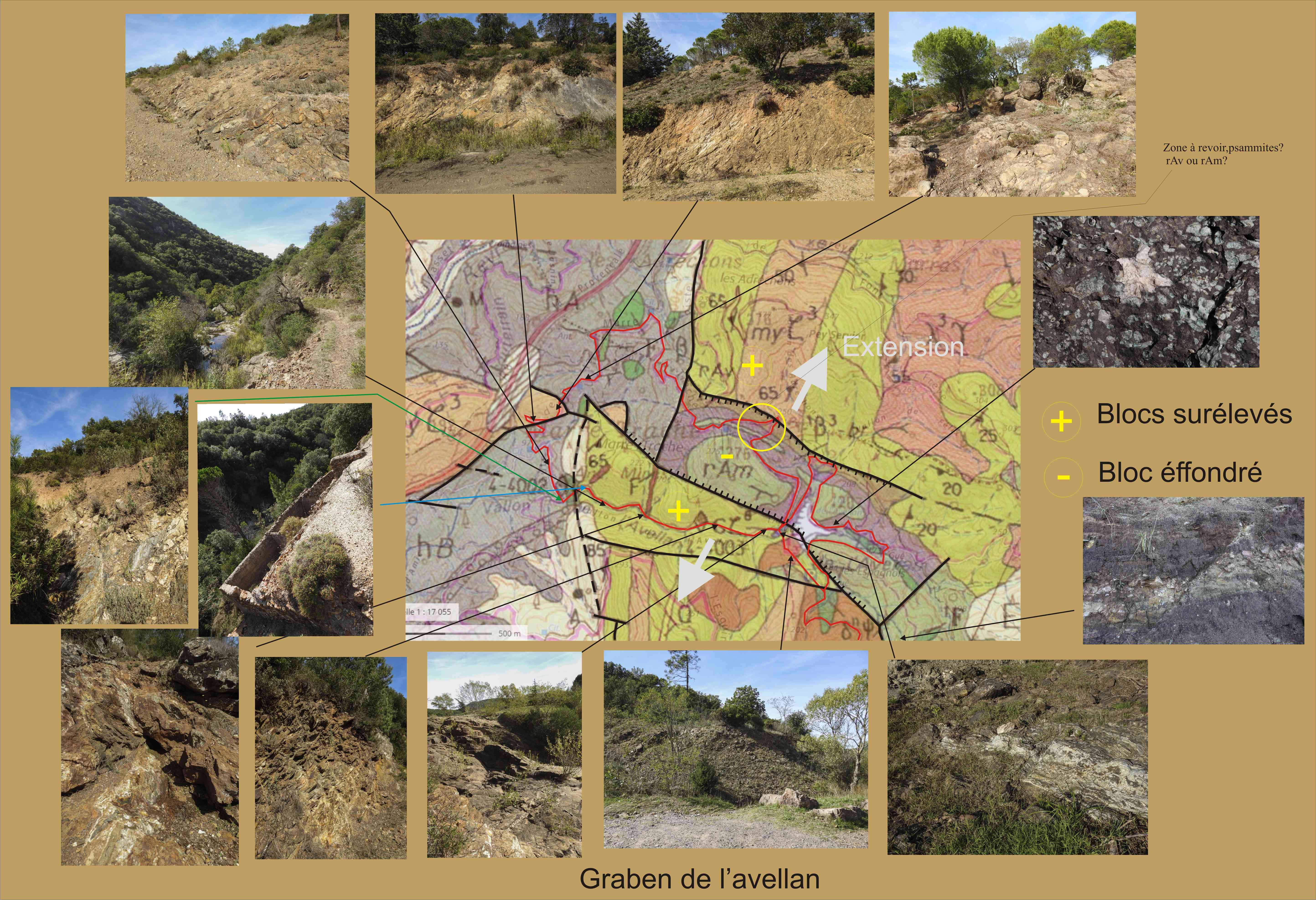

Les photos sur la carte géologique:

Dans la contemplation :
553172247_DSCN1662avellangneissgrenatcopie.thumb.jpg.4a7cf565701e12bcad581cbca2c2a053.jpg
les gneiss à grenats.

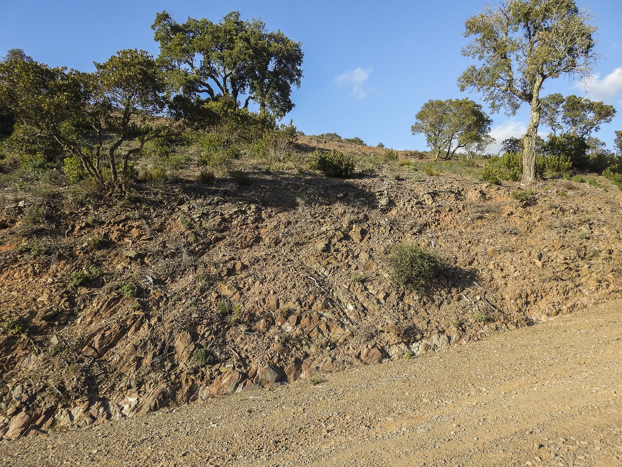

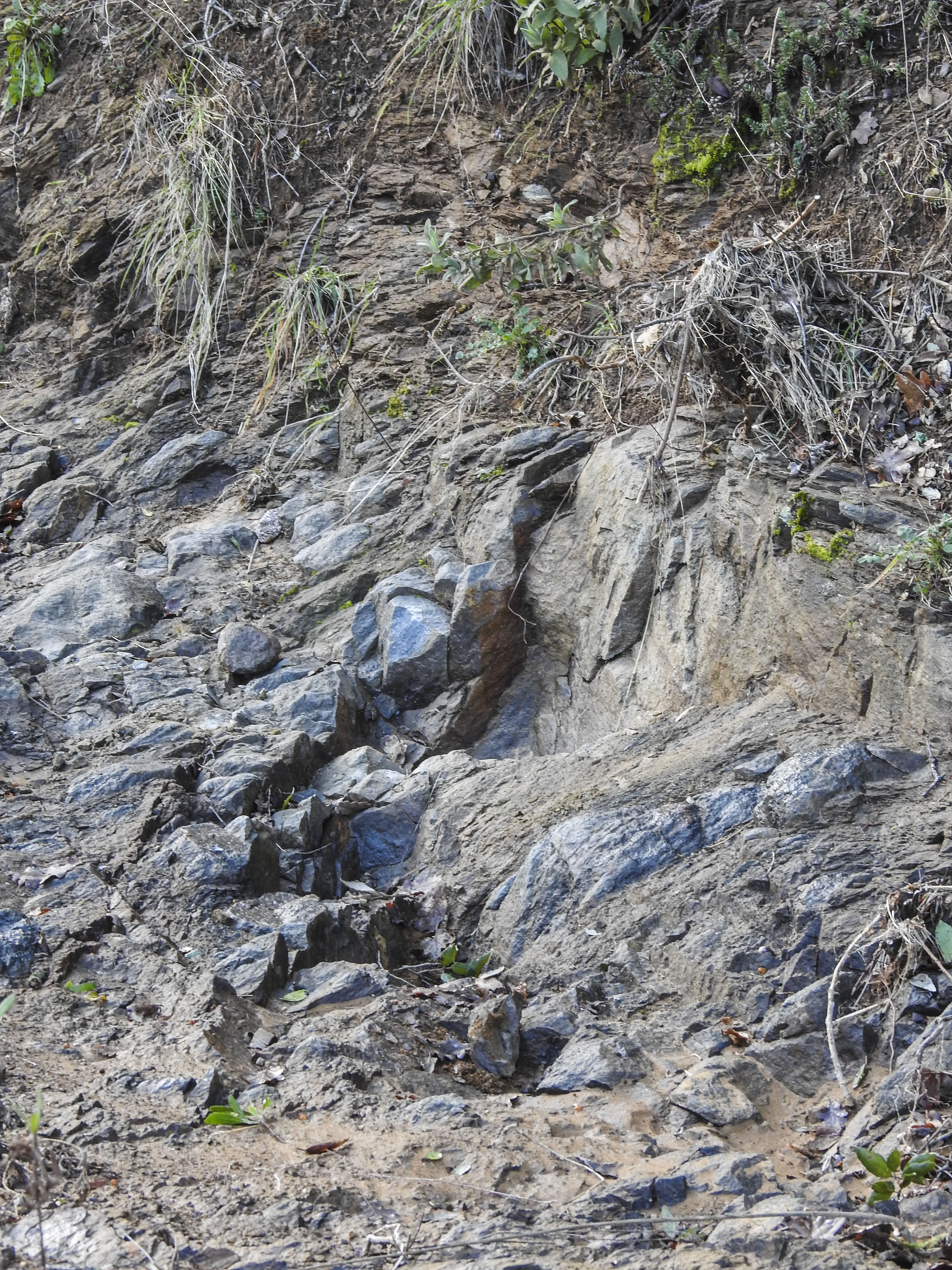

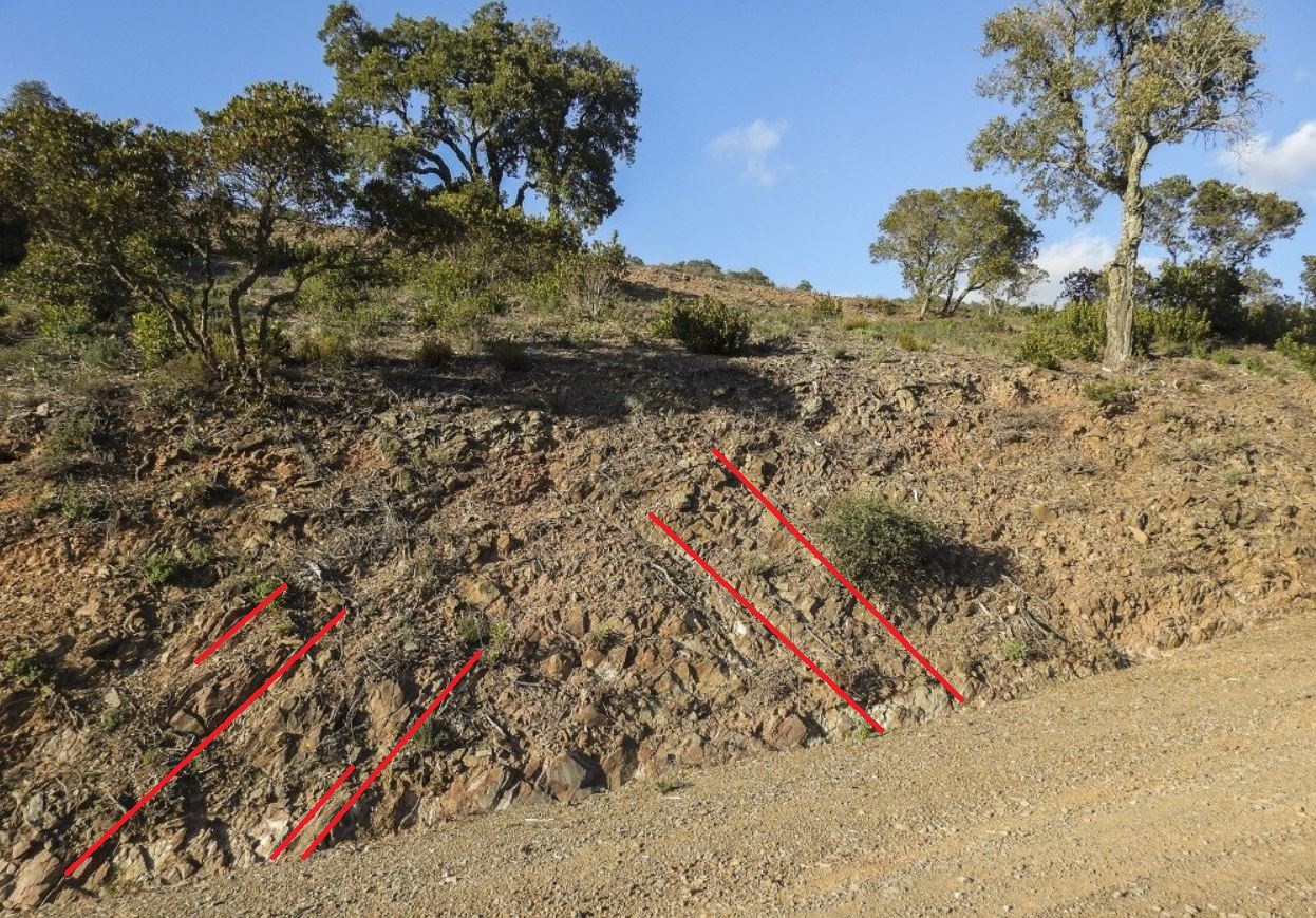

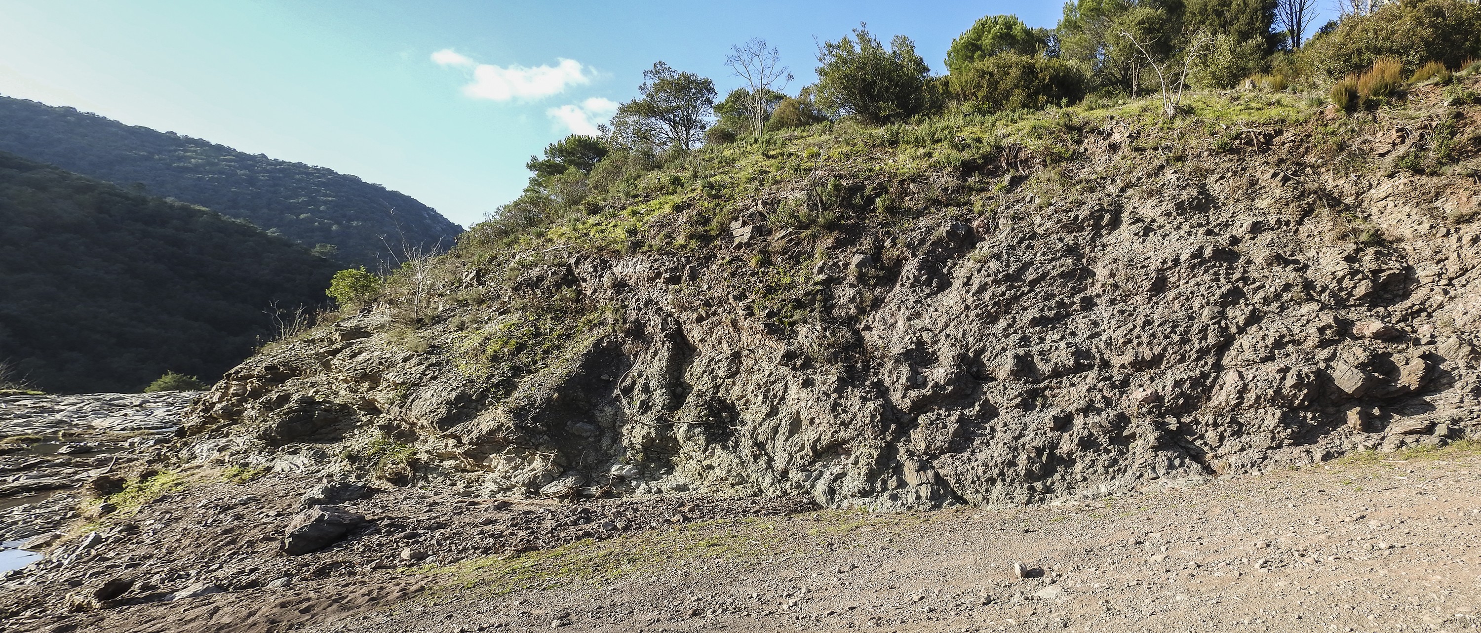

Dans la reflexion, indiqué comme basalte sur la carte géologique :

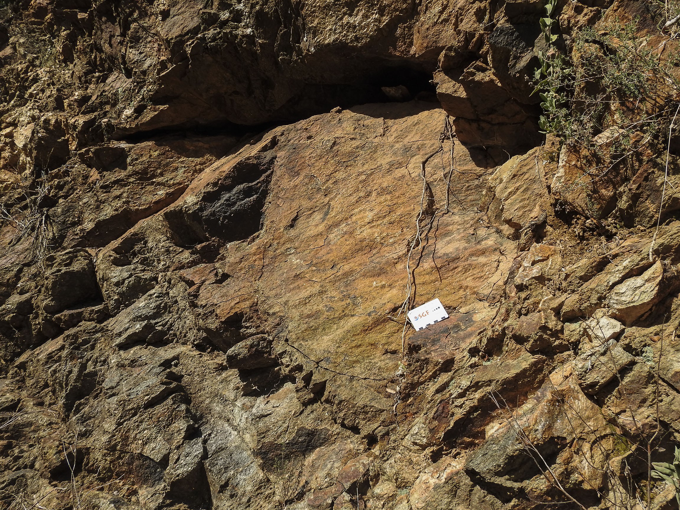

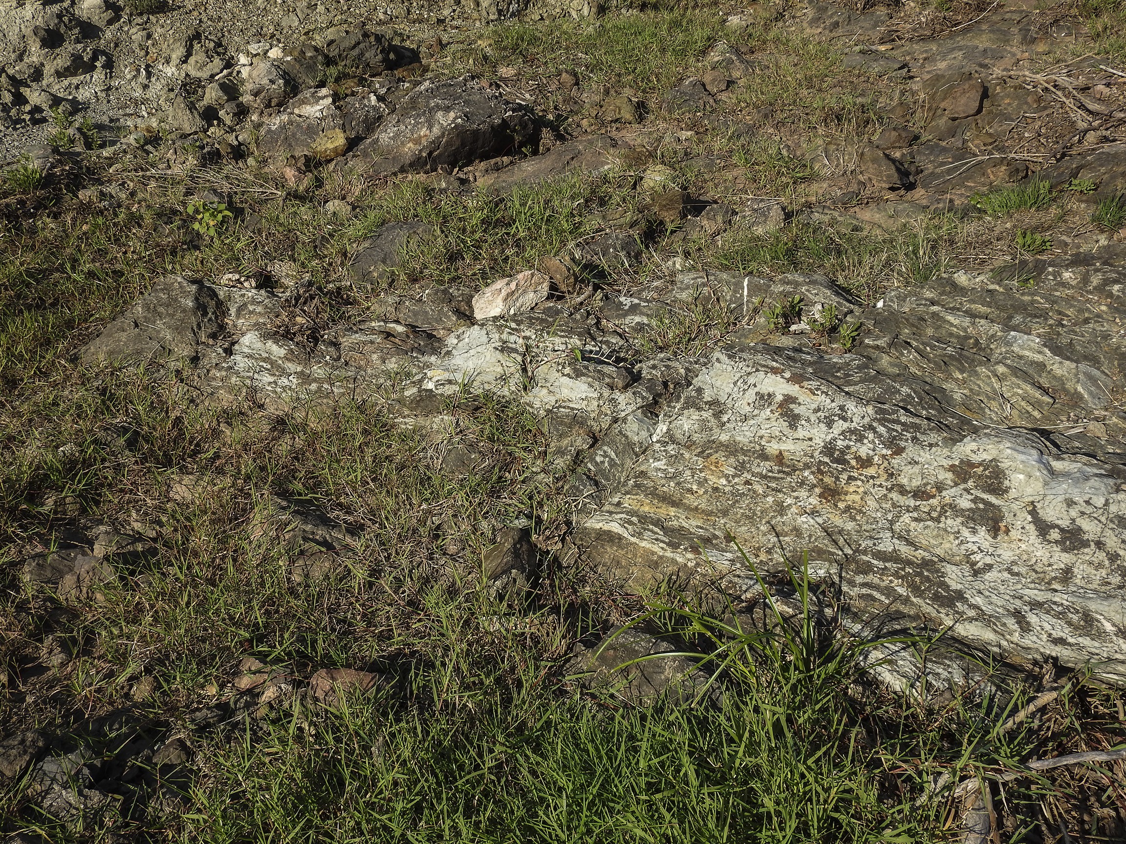

L'affleurement, avec à priori une foliation N30.
Sur la carte, on est dans les basaltes 1beta3 br. ...?

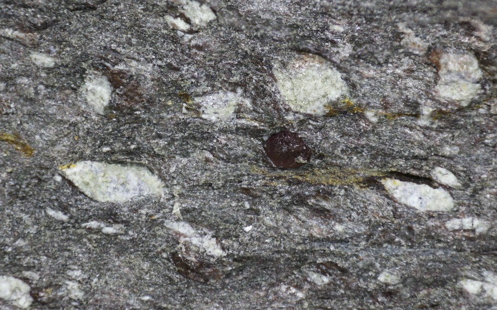

N'y a t 'il pas unefoliation de  direction N30? On y croit voir des faciés bulleux. En fait, pas de bulles, mais une altération des feldspaths
Des feldlpaths en amande, svisibles à l'oeil nu, et une roche litée.
Un basalte? dans le bouquin "guides géologique régionaux, Alpes Maritimes, maures Esterel,  R. Campredon et M. Boucarut" Proposent une carte plus détaillée du secteur. Et cet affleurement est décrit comme : "Filon d'alimentation de B1"
Donc cette roche c'est un basalte issue d'un filon d'alimentation! Que dire de l'orientation de sa schistosité/foliation?

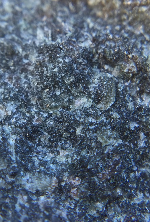

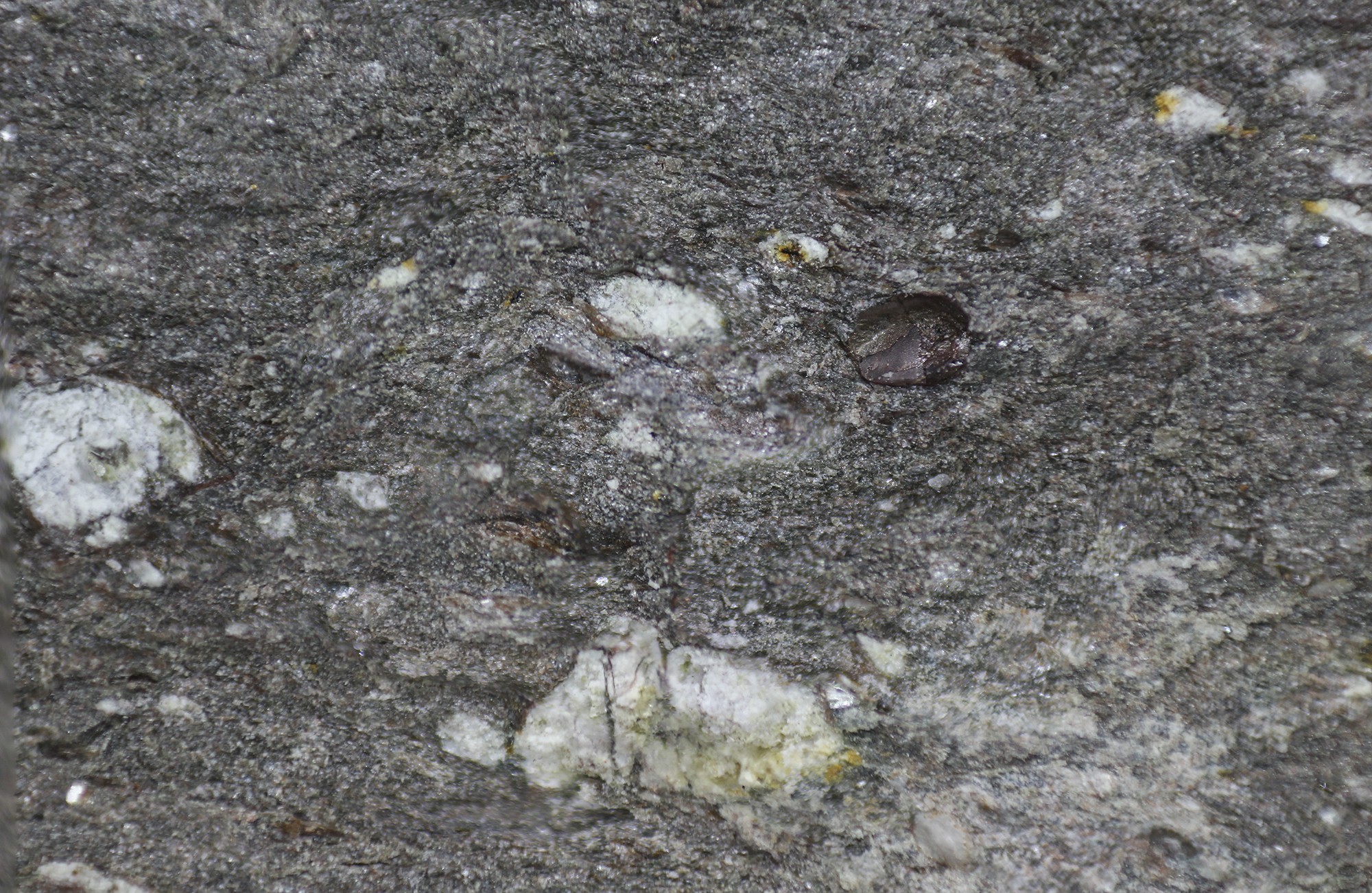

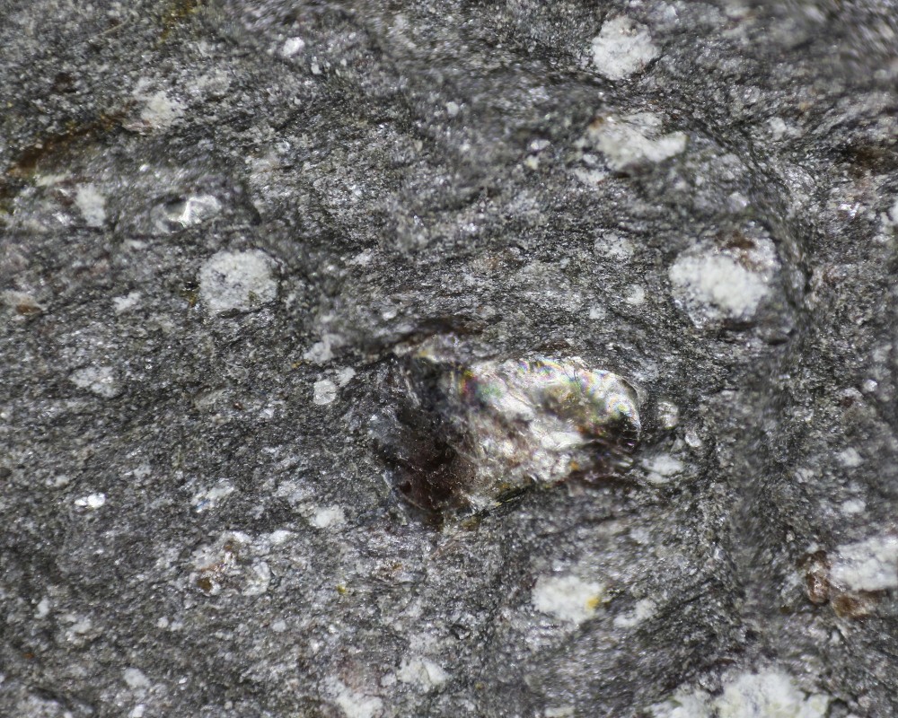

Examinons cette roche en détail, à l'oeil nu, avec une loupe sans plus!
Ici, pas très net un cristal de mica. j'aurai tendance à dire muscovite. Mais il est quand même brun, une biotite?
Ici, un autre cristal?
ça ressemble à du grenat, non?
Que faut il en penser?
Je remets sur la carte :
Bonsoir JF.
Je trouve que ton "basalte à bulles" répond fort bien à cette description:
C'est celle des "gneiss plagiocasiques ". Notice feuille Fréjus p. 24
Tu te serais trompé de chemin?
Invité jean francois06
Ben, non, et c'est ca qui me surprend. par contre je ne ferais pas un gneiss de cette roche, je ne vois pas de quartz!
De loin, la roche à l'air schistosée/foliée. Sur un échantillon en main, il y a toujours une schistosité. On voit sur les échantillons les feldspaths en amande. A priori, en me persuandant du basalte, j'ai pensé à une schistosité liée à la faille, mais pourquoi N30?  .
Et au niveau du positionnement, comme j'ai été perturbé par cet affleurement, j' ai utilisé le Gps de mon tel, plus le gps de mon appareil photo, et idem, au même endroit. je remarque que sur le guide géologique on me parle de "filons d'alimentation", ce qui n'a pas été retenu dans la carte géologique.
Alors, je me suis dit je suis dans le socle, pb carto, mais en remontant la piste, j'ai des formations volcanosédimentaire!, ça colle pas avec la carto, mais pas du tout.  J'ai utilisé ma boussole, en me disant que je ne savais pas où été le Nord. Je me suis dis qu'elle ne fonctionnait pas! Pb de calibration? Non. Je suis bien là où je suis sensé être. donc ce qui est y cartographié en basalte Br, ici n'est pas des basaltes Br comme vu plus bas. Est-ce du socle? Est-ce plus difficile à interpréter, une carte géologique étant une interprétation...
@jjnom Comment appellerai tu cette roche?
Comme dirait quelqu'un qu'on a bien connu: faut faire une lame!
Maintenant, à la première vue de près de la roche, je me suis dit pourquoi il parle de basalte?
Tu as vu un pyroxène? une olivine? une amphibole? une texture microlitique?
Concernant les gneiss à plagioclases, la notice indique quartz en lamelles. Ce qui doit les rendre moins facilement repérables.
Et foliation fruste!
Tu n'as pas l'impression qu'on devine un micopli dans ta photo d'échantillon, côté gauche?
Pour moi, dans le contexte local, je ne vois pas ce que ça pourrait être à part du métamorphique et donc du socle.

Les niveaux avec bulles de chlorite et calcite
Un autre exemple.

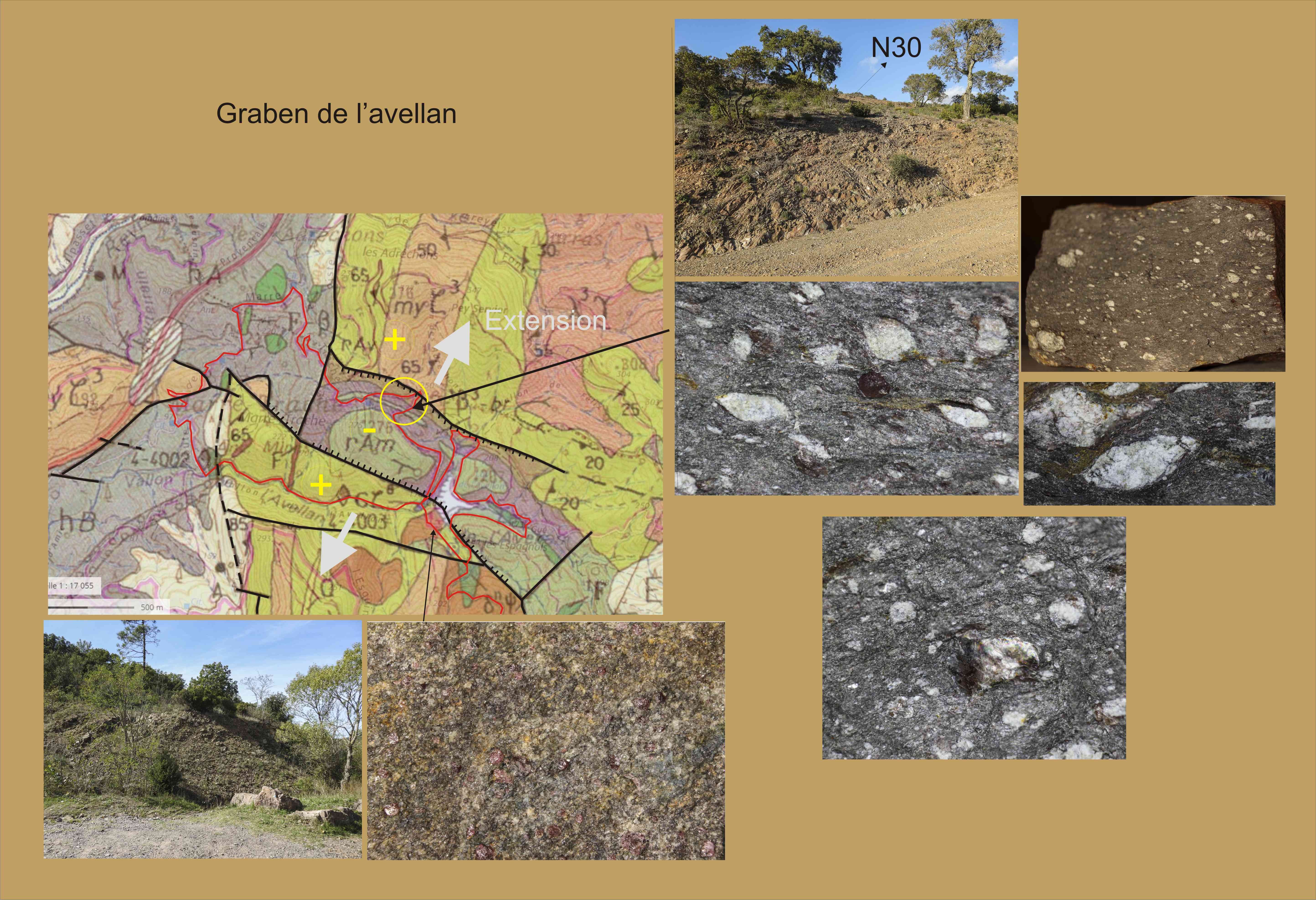

Bon, j'ai revu le coin, il y a des choses qui bougent et des choses qui continuent de m'interpeller. La roche, précédente était bien dans les gneiss qui ont des faciès très variable.
Voici une première proposition :
Il y a des basaltes qui disparaissent et les formations de l'Avellan et d'Ambon qui peuvent se succéder sans basaltes entre les deux.
"Pour le moment impossible d'envoyer une image."
Voici l'image. La faille est un peu plus au sud, et j'ai pas reporté les formations superficielles. Et j'ai peut être confondu des formations superficielles avec la formation d'Ambon sur les basaltes.
