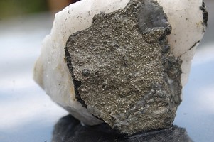

pyrite mais pas que !! souvent un mix de pyrite marcasite arsénopyrite ....................très instable !! jettes les maintenant ou dans quelques temps quand ça ne ressemblera plus à rien !! (sur des caisses seules une poignée tient quelques mois voir plus)
+1, ont m'en avait donné de Plumelin et elles n'ont pas tenu plus de 6 mois. ;)

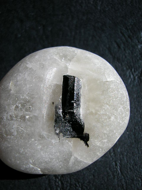

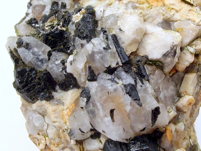

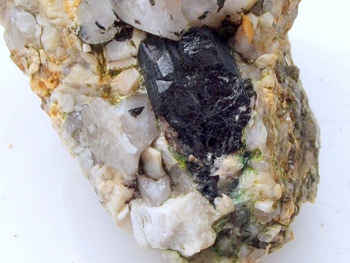

1)SCHORL 1,5 cm dans galet de Quartz roulé (La Turballe)
2)ALBITE gemme jaunâtre 1,5 mm sur terminaison de SCHORL 4 mm dans galet de Quartz blanc (La Turballe)

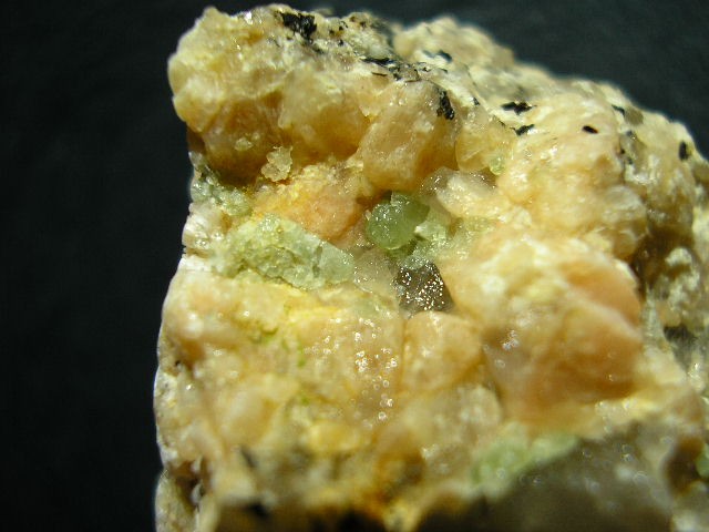

3)APATITE verte 5 mm dans ORTHOSE du Croisic. Elles peuvent être bien cristallisées et même gemme mais alors de petite taille. Parfois dans le Schorl.

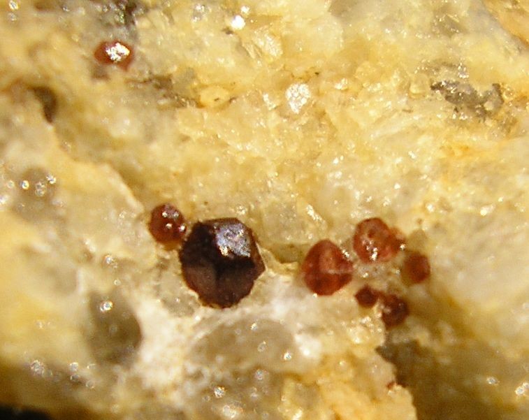

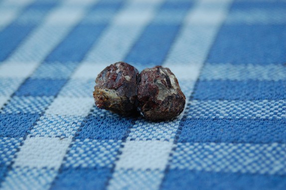

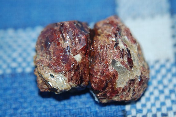

4)GRENAT rouge-rose à orange gemme 2 mm avec des Albites blanches massives 1 cm (Batz sur mer)

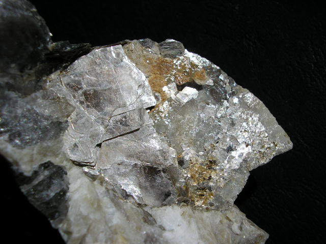

7)MUSCOVITE (6 cm mais incomplet) (Batz sur mer)

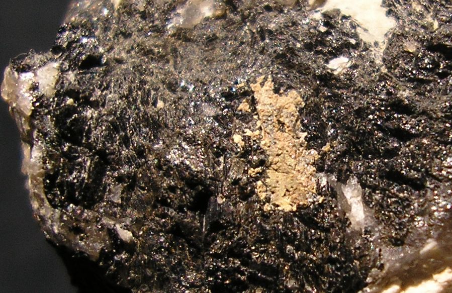

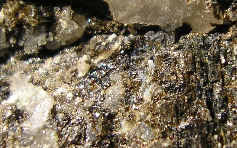

8)masse brun clair mal cristallisée (3 mm) avec quelques petits cœurs bleu-gris dans Schorl massif (Croisic). La présence de nombreuses APATITE devrait favoriser la présence d'autres phosphates (PHOSPHOSIDERITE + TRIPHYLITE ? )

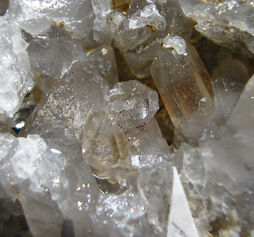

9)Sphérules brun très clair à marron (0,1 à 0,2 mm) + aiguille blanche dans un cristal de Quartz (env. 1,2mm) (Batz sur mer). Pourraient également être des phosphates.

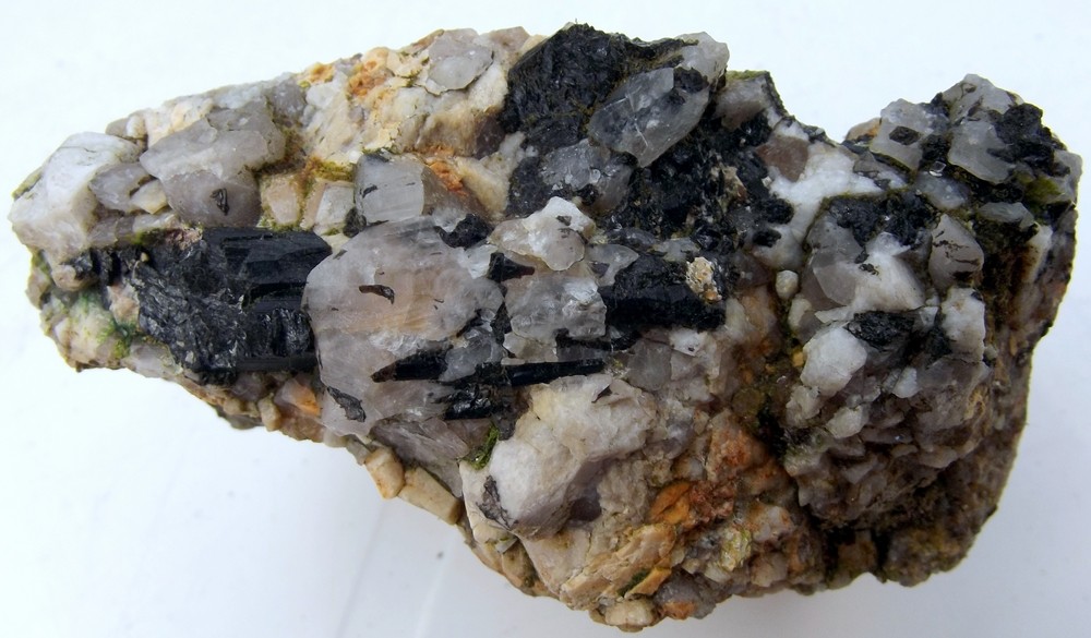

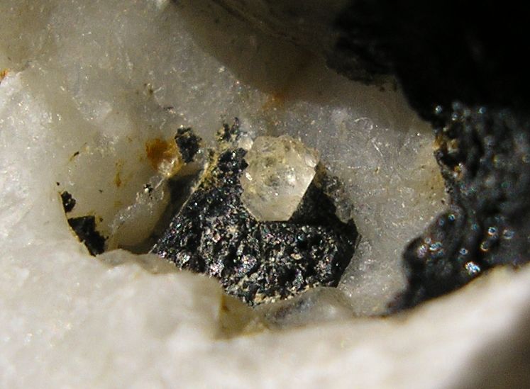

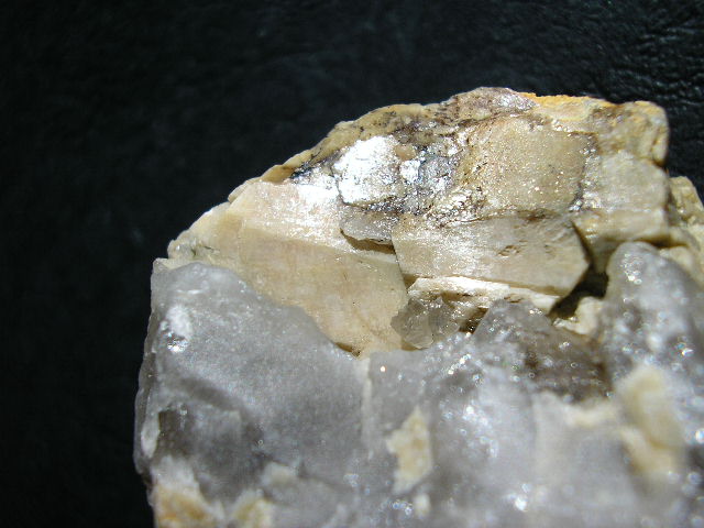

il y a environ 30 ans j'ai rencontré un jeune collectionneur dans le magasin de minéraux du centre de Montpellier.
Il essayait de vendre quelques APATITES de Tréguennec à la commerçante.
Je lui en ai acheté 2.
Par la suite, avec la binoculaire, j'ai constaté que sur l'Apatite il y avait des cristaux incolores en gerbes (1 à 2 mm) et que 2 ou 3 formaient des macles plats à trois cristaux (angles de 120 °).
Plus tard je découvris qu'il s'agissait en fait de BERTRANDITE !
Je vais essayer de prendre une photo mais en attendant, revoyez vos échantillons .
Evidemment l'analyse permet une détermination à 100 % mais dans ce cas la cristallographie
ne laisse quasiment aucun doute, notamment avec ce macle à 3 cristaux typique de la Bertrandite
(comme sur la photo n° 5 page 9 chez mindat) ainsi que les études qui ont relevé une très forte teneur
en Béryllium de ce gisement (2400 tonnes, il me semble).

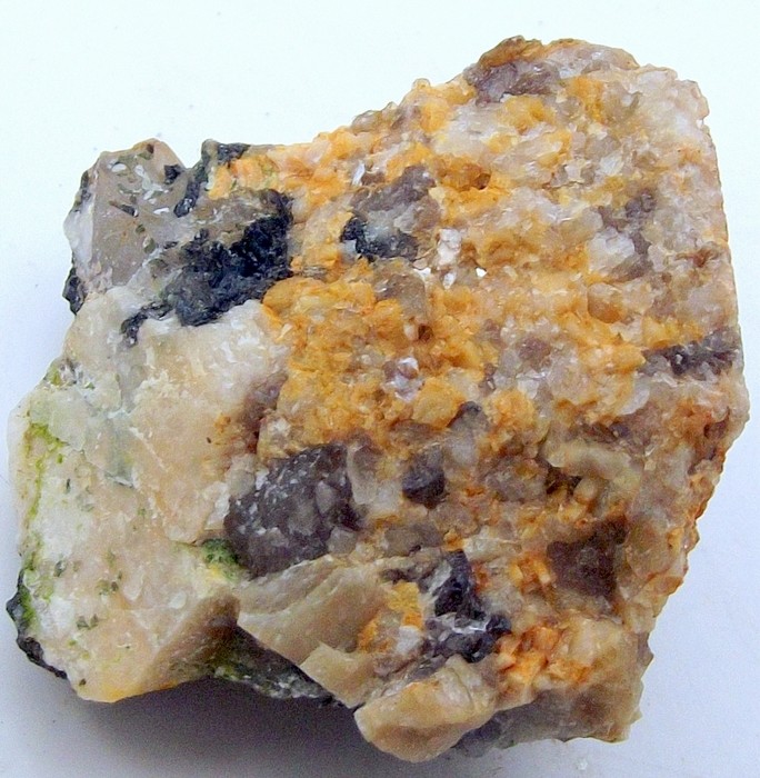

Cet échantillon est typique des pegmatites de la presqu'île Guérandaise.
:merci: Benj.
On en voit régulièrement de ces associations, c'est sur. Le seul souci c'est de pouvoir les récupérer sans mettre en vrac le mur, lol!
