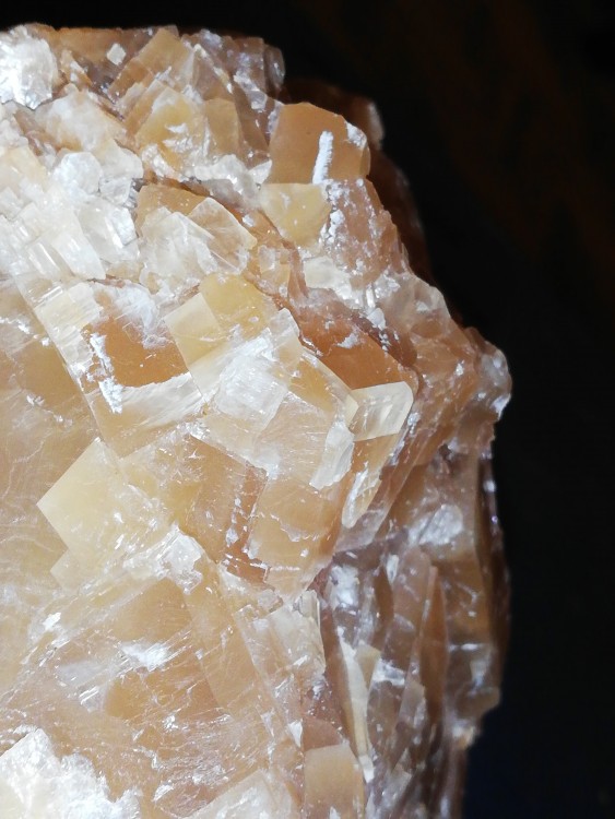

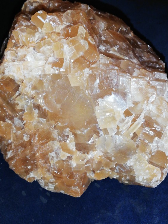

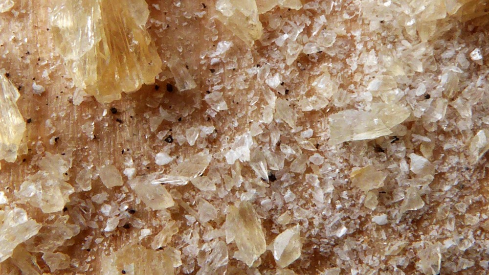

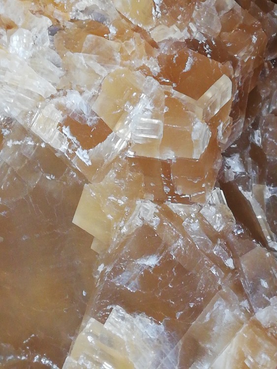

Azurite70 Posté(e) 6 mai 2019 Signaler Posté(e) 6 mai 2019 Bonsoir à toutes et à tous, Je souhaiterais vous demander un nouvel éclairage de ma lanterne. Je suis en possession de cette grosse pièce sur laquelle je bute un peu. Est-ce de la calcite ou de l'aragonite ? Densité TRÈS approximative (Matos à la c..) environ 2,7 2,8 Ne raye pas le verre Ne se raye pas à l'ongle Trace incolore Réaction hcl positive (effervescence ++) Laisse facilement des petits morceaux lorsqu'on la manipule. Alors carbonate mais lequel... D'avance un grand merci à vous pour votre aide. Cordialement Laurent Citer
Kayou Posté(e) 6 mai 2019 Signaler Posté(e) 6 mai 2019 Bonsoir Bien tous ces tests et observations... mais il faut aller au bout des choses: des clivages ? quel système de cristallisation ? Voit-on des rhomboèdres ? et si oui que peut-on en conclure ? Citer
Azurite70 Posté(e) 6 mai 2019 Auteur Signaler Posté(e) 6 mai 2019 Merci Master Kayou, La cristallisation figure fortement des rhomboèdres effectivement. Je vais donc en conclure, en espérant ne pas me planter, que nous avons affaire à de la calcite. Bien cordialement, Laurent Citer
Pablo87 Posté(e) 6 mai 2019 Signaler Posté(e) 6 mai 2019 Hola Laurent je pense que tu as vu juste Citer

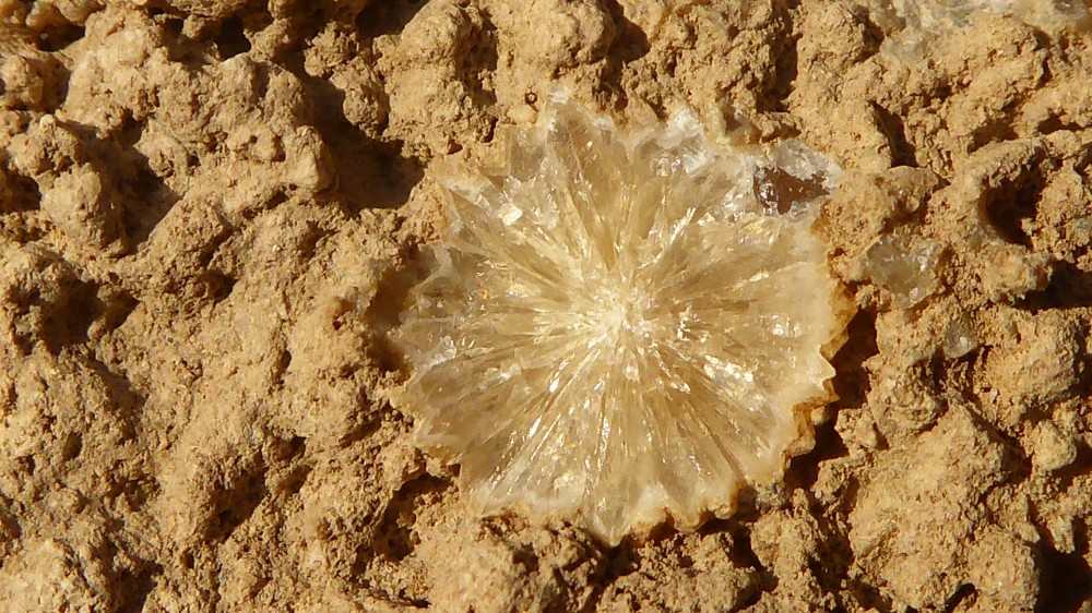

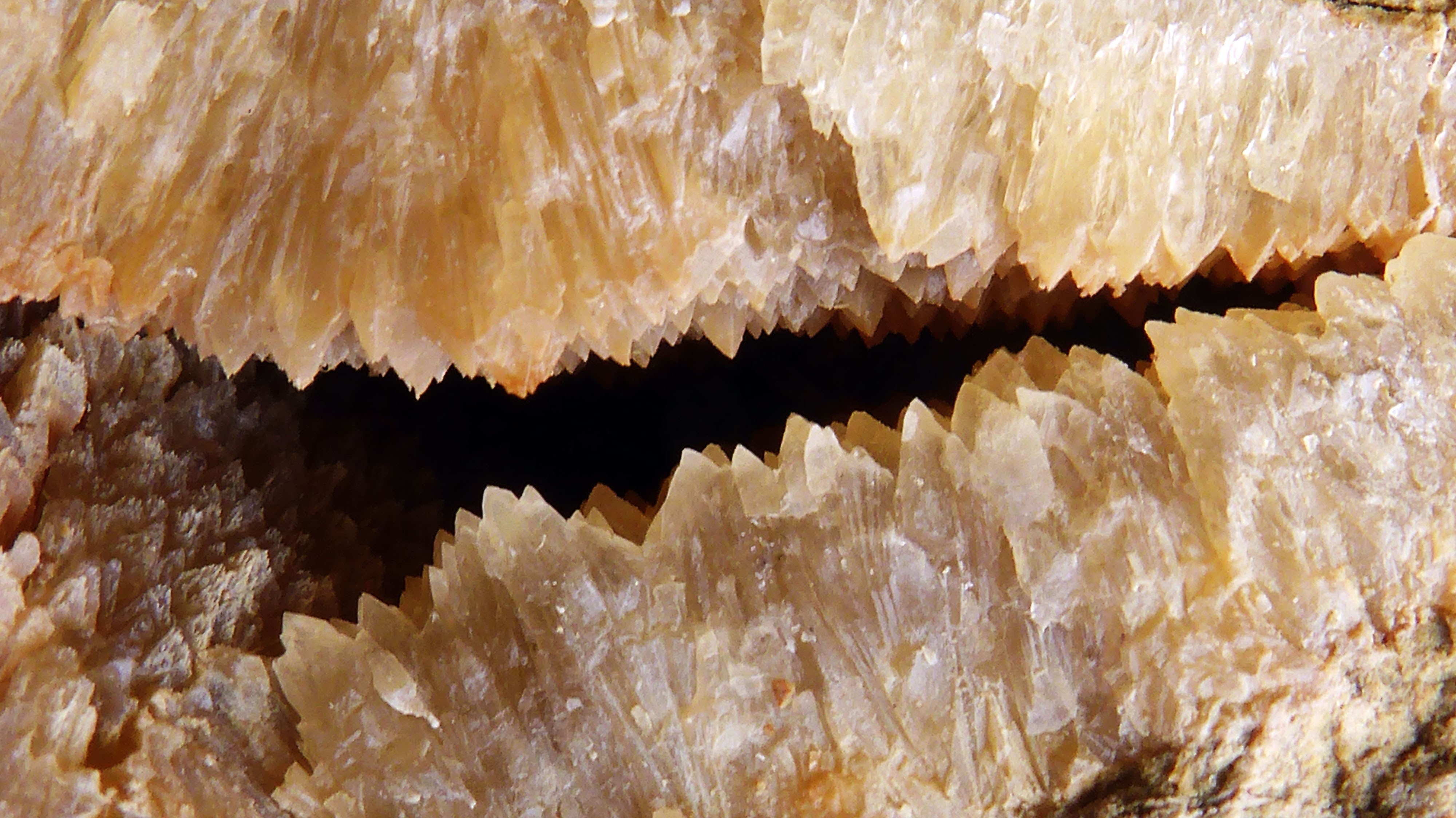

Kayou Posté(e) 1 mars 2020 Signaler Posté(e) 1 mars 2020 Calcite ou aragonite ? Les brisures ne montrent pas des rhomboèdres ... donc plutôt aragonite. Citer
Invité jean francois06 Posté(e) 2 mars 2020 Signaler Posté(e) 2 mars 2020 Superbes photos! Perso, je mets tout en calcite sauf si... Citer
Kayou Posté(e) 2 mars 2020 Signaler Posté(e) 2 mars 2020 Ma première idée était aussi calcite, mais les brisures ne donnent pas de petits rhomboèdres (photo dans un post plus haut) ... donc pas calcite. Citer
1frangin Posté(e) 3 mars 2020 Signaler Posté(e) 3 mars 2020 perso je vois ça en calcite claude ... mais bon c'est toi qui as la pièce ! Citer
Michel de Champigny Posté(e) 3 mars 2020 Signaler Posté(e) 3 mars 2020 Dans les concrétions karstiques quelles sont les conditions qui permettent d'avoir parfois de l'aragonite et parfois de la calcite ? Dans beaucoup de cas, les 2 se côtoient, je pense par exemple, si mes souvenir sont bons, à la grotte de Clamouse avec son fameux tunnel à aragonite blanche, mais je crois qu'il y a aussi de la calcite. Est-ce que l'effervescence de l'aragonite aux acides est la même que celle de la calcite ? En d'autre terme, est-il possible de les distinguer en utilisant un acide faible (ou un fort très dilué) qui fera mousser la calcite mais pas l'aragonite ? (pas le temps pour le moment de chercher sur le net, alors je fais appel aux experts du forum ! ) Citer
Kayou Posté(e) 3 mars 2020 Signaler Posté(e) 3 mars 2020 Sujet déjà débattu sur le forum...mais ça date un peu, et certains n'étaient pas encore nés...sur le fofo ! https://www.geoforum.fr/topic/25686-l-aragonite-comment-se-forme-t-elle/#comments On en parle ici aussi... https://planet-terre.ens-lyon.fr/image-de-la-semaine/Img510-2015-11-02.xml Et pour la détermination calcite/aragonite, il me semble que l'observation des brisures devrait être ...déterminante . Citer

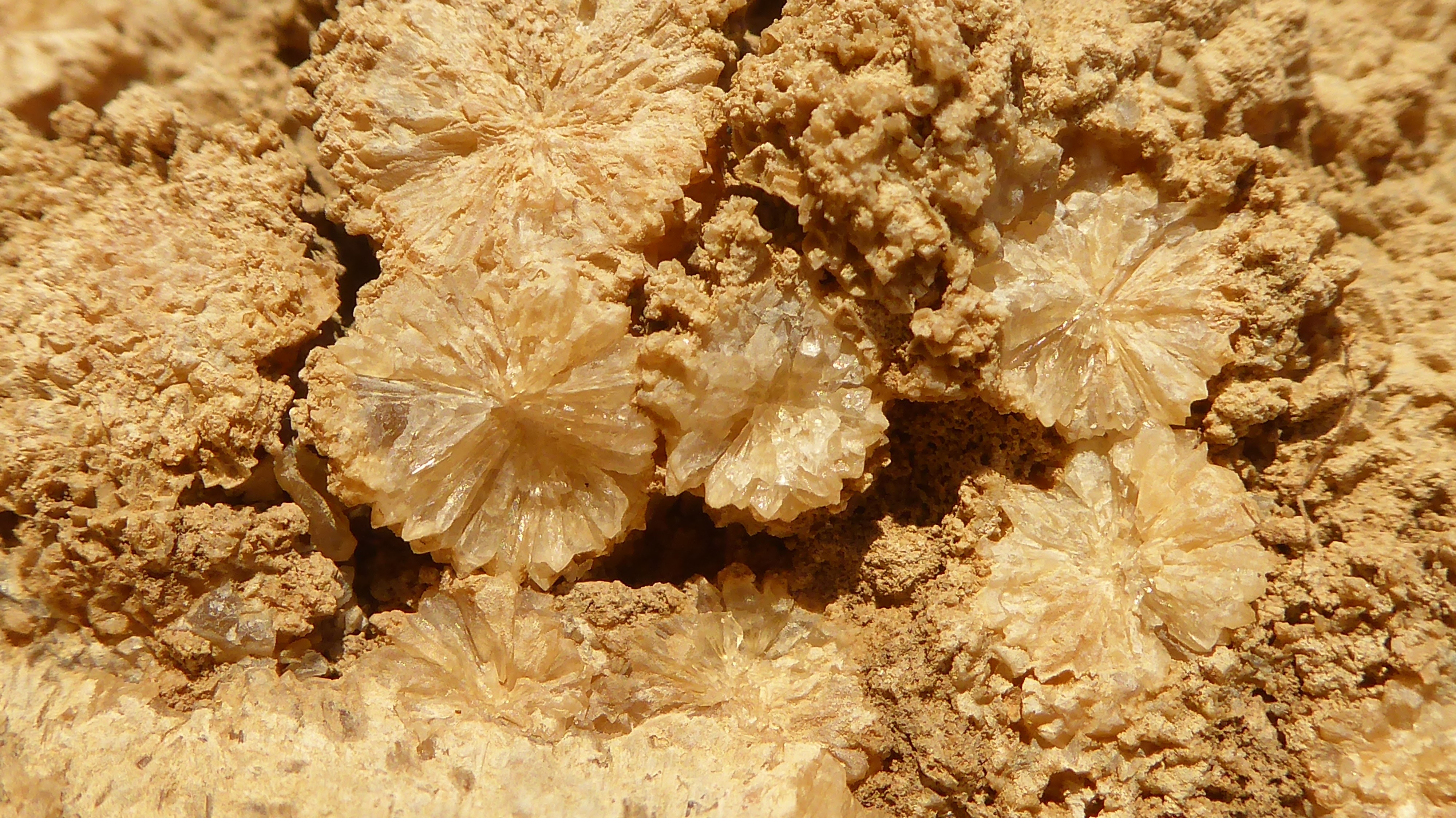

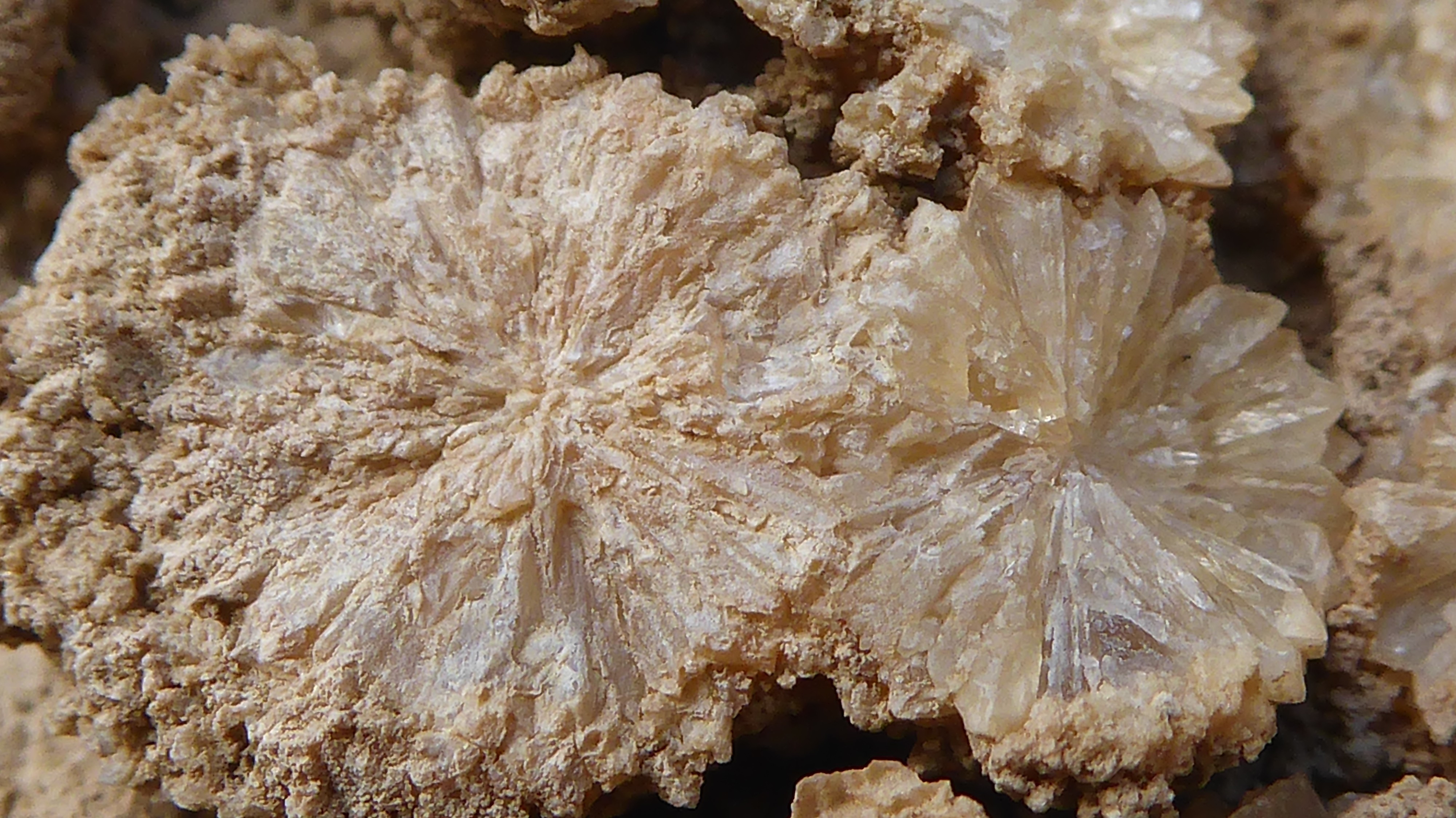

1frangin Posté(e) 3 mars 2020 Signaler Posté(e) 3 mars 2020 je pose ça ici (calcite de challans (85) échantillon de damon ) on a du mal à avoir les clivages en rhomboèdres et pourtant analysé et reconnu comme calcite mais longtemps considéré à tord comme aragonite .... Citer
Kayou Posté(e) 3 mars 2020 Signaler Posté(e) 3 mars 2020 Salut Laurent As-tu brisé un bout ? La calcite, sous toutes ses formes, doit donner des rhomboèdres nets, lorsque l'on en brise un morceau. Citer
jojo38 Posté(e) 3 mars 2020 Signaler Posté(e) 3 mars 2020 Bonjour, Si je peux intervenir, je pense que la machoire proposée par kayou plus haut pourrait bien présenter des terminaisons en rhomboèdres obtus à vérifier et sur la photo de 1 frangin, il y a une indication bien visible sur la petite (cassure, clivage) brillante, j'ai représenté par deux couleurs, en rouge angle à 60° et jaune 120°. Qu'en dites-vous? n'hésitez pas à agrandir l'image. Citer
1frangin Posté(e) 3 mars 2020 Signaler Posté(e) 3 mars 2020 il y a 33 minutes, Kayou a dit : Salut Laurent As-tu brisé un bout ? La calcite, sous toutes ses formes, doit donner des rhomboèdres nets, lorsque l'on en brise un morceau. justement celle ci (et les autres gisements qui ont une formation identique) ça n'est pas si net que ça ... mais bon pour challans l'analyse à parler donc plus de doutes ! j'avais une discussion sur un groupe fb de minéalogistes belges où justement ils maintiennent que cette forme qu'ils trouvent en belgique serait de l'aragonite mais personne n'a fait une étude pour savoir ... Citer
Kayou Posté(e) 3 mars 2020 Signaler Posté(e) 3 mars 2020 https://www.futura-sciences.com/sciences/dossiers/chimie-cristallographie-chimie-calcite-586/page/3/ Calcite/Aragonite = même formule chimique,... alors que peut donner une analyse ? Systèmes de cristallisation différents, densités différentes... Citer
1frangin Posté(e) 3 mars 2020 Signaler Posté(e) 3 mars 2020 Il y a 2 heures, Kayou a dit : https://www.futura-sciences.com/sciences/dossiers/chimie-cristallographie-chimie-calcite-586/page/3/ Calcite/Aragonite = même formule chimique,... alors que peut donner une analyse ? Systèmes de cristallisation différents, densités différentes... oui claude la cristalo ! Citer
