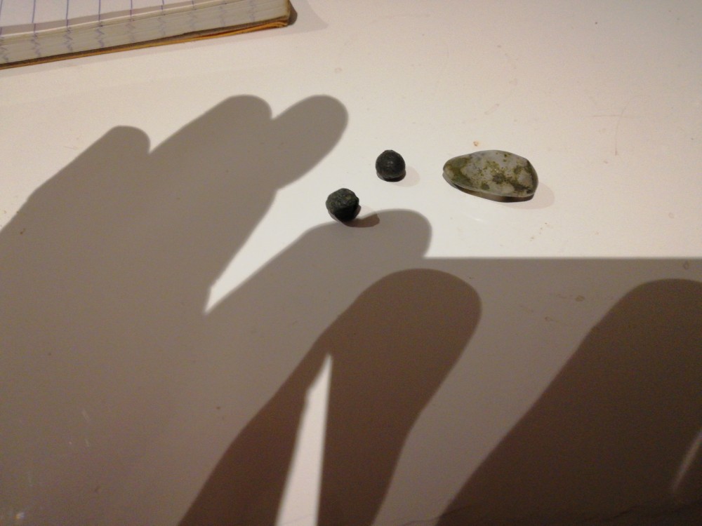

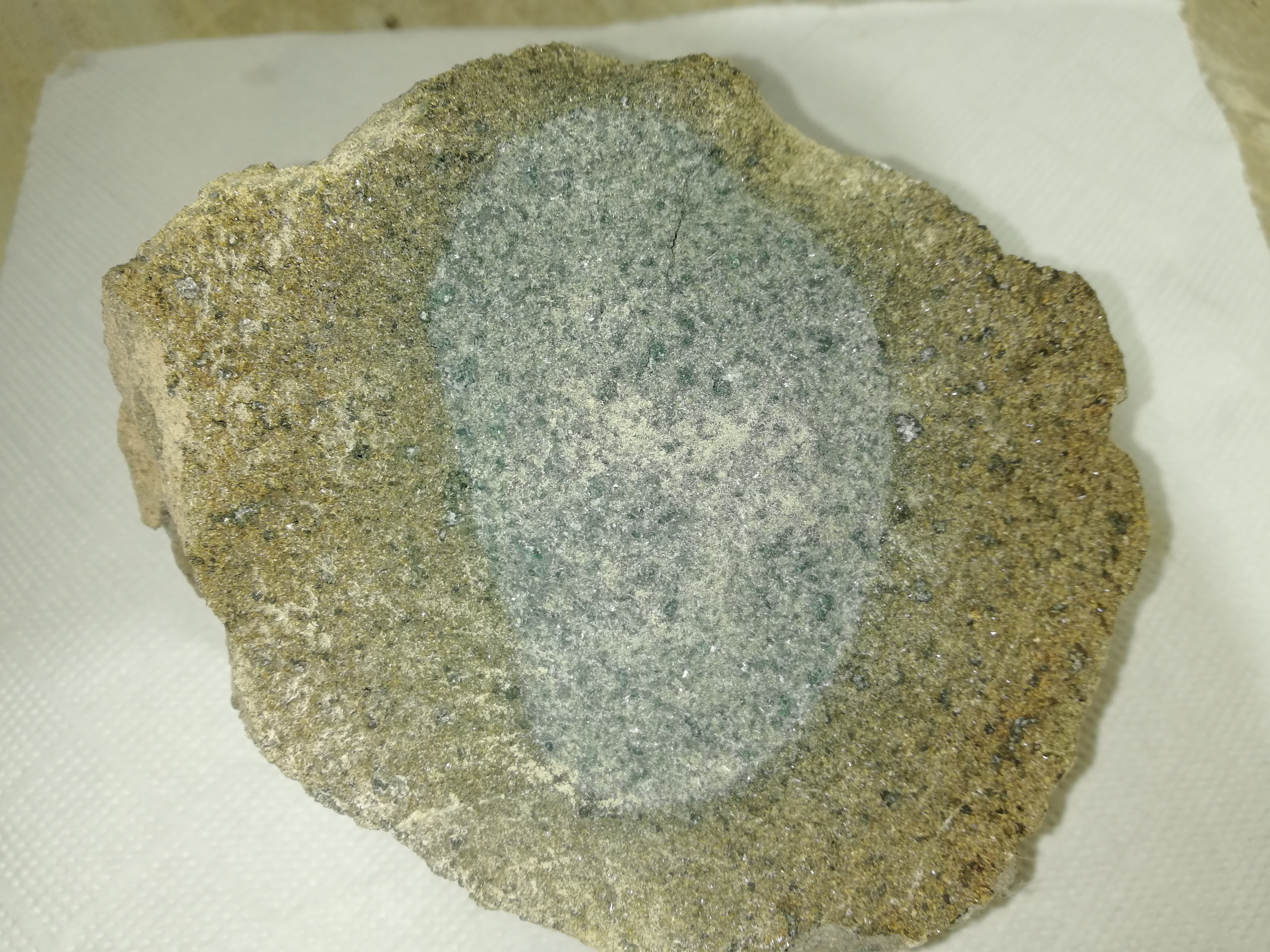

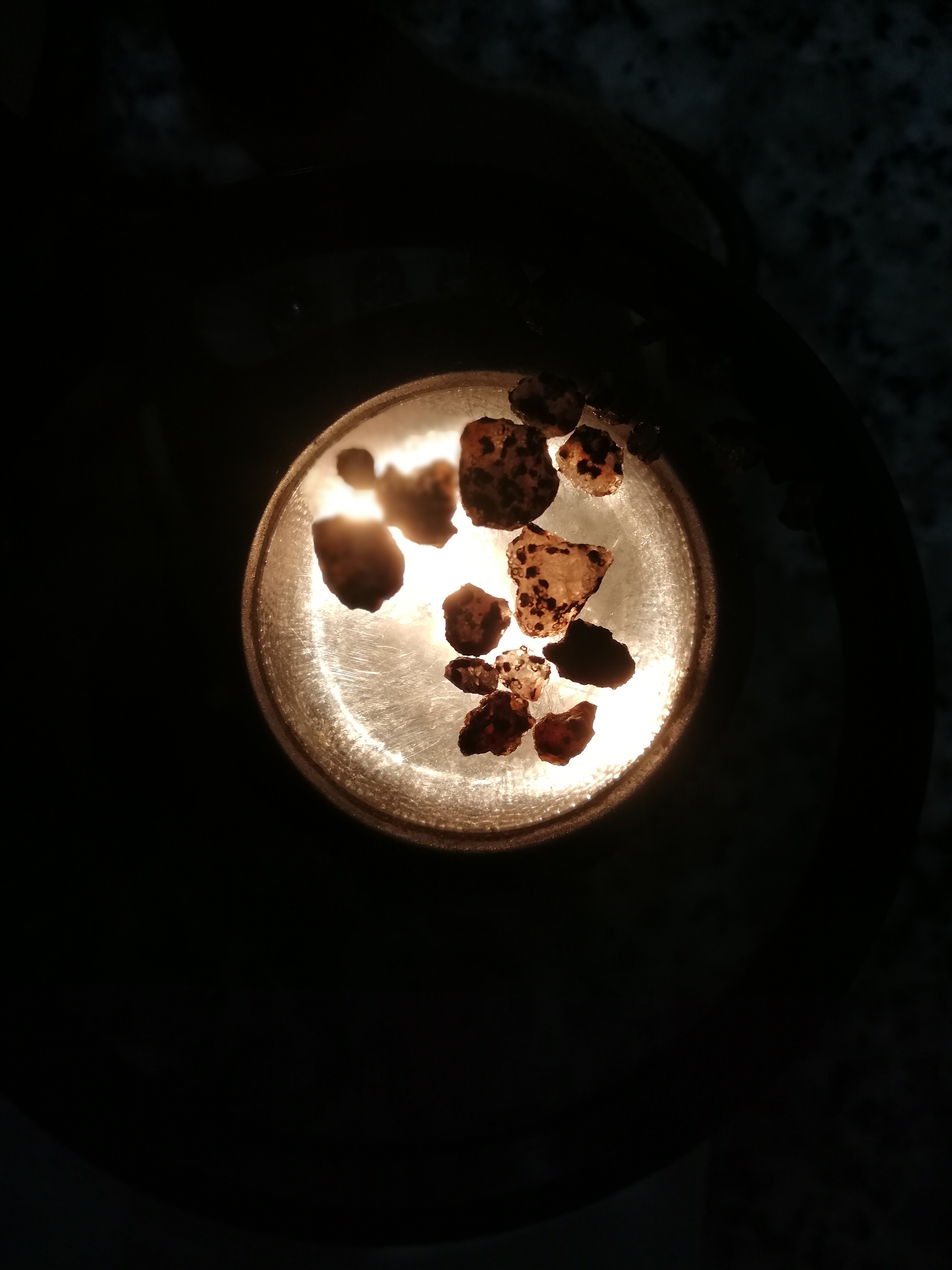

Bonjour tout le monde, dans le but de crée un bâtiment, J ai entrepris la démolition d un gros cailloux du genre aglomerat avec des strates. Il s avére que dessous il y avais un gros aglomerat noir remplis de stats plutôt marron voir vert. Dedant, J y trouve des cailloux, verts genre peridotites. Il y a aussi des noirs minée par des petits blancs ou même incrusté de peridotites. Les roches noires sont plutôt costo et se laissent pas facilement faire par mon defonceur. Dans les pierres vertes, J y trouve des cristaux, rond ou presque, majoritairement vert mais parfois orange ou blanches. Elles peuvent être opaque, avec une peau fine verte mais blanches transparentes dedans. À proximité, dans cette roche magmatique, je trouve de cristaux de petite taille, le record est à 4,75ct.ils sont, jaune, orange et incolore. Ils sont plutôt rond ou plat, mais pas autan que les billes que je trouve dans la peridotite. J en suis à plus de 1000 ct découvert en tout(en comptant les opaques). Je joint des photos, si vous avez une idée, je vous en serais reconnaissant. Merci d avanceIMG_20190219_101137.thumb.jpg.3fe8223701c23e6024291245c60870b6.jpg

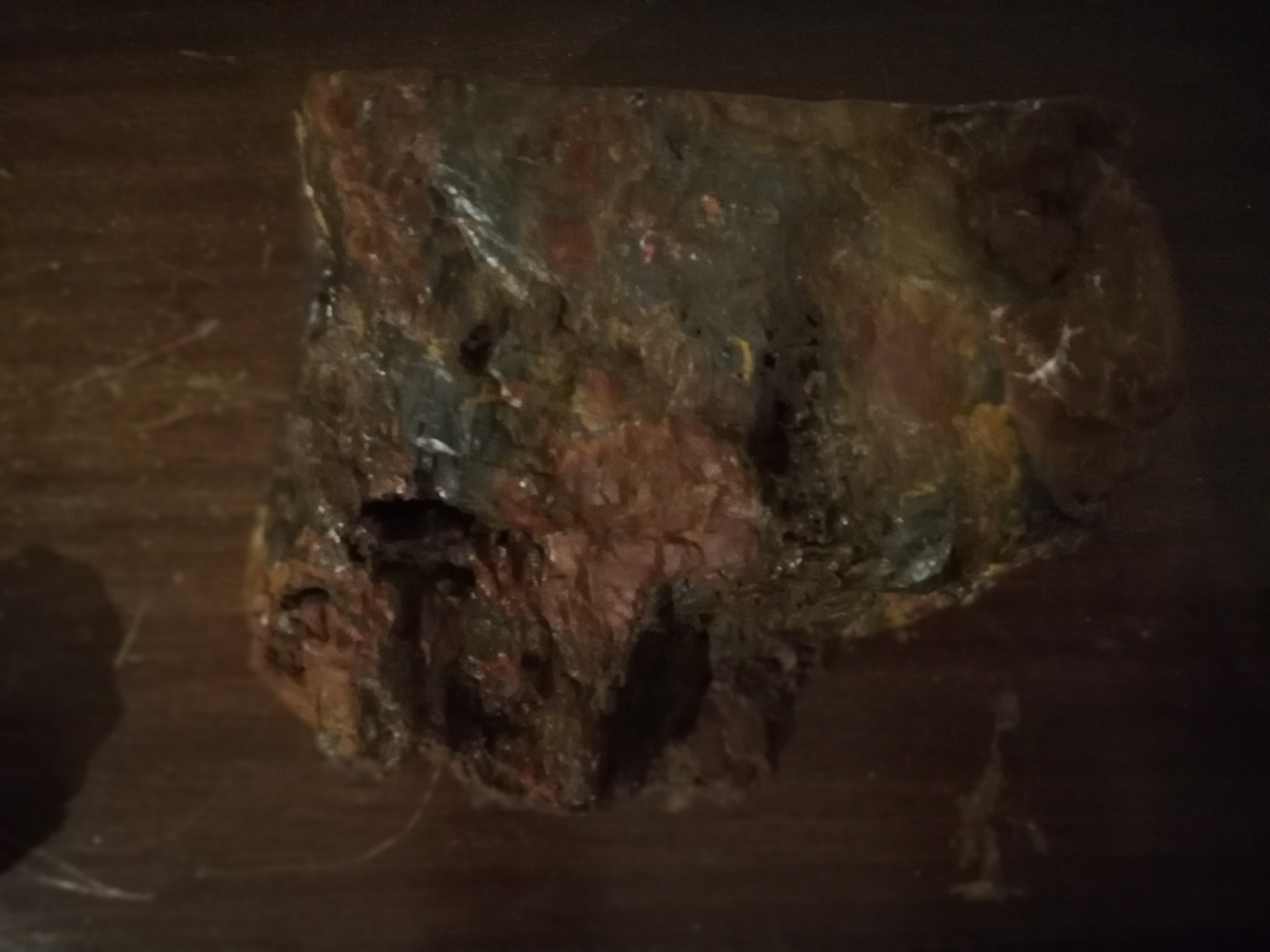

Surement des basaltes avec cavités (bulles de formes diverses) contenant des zéolithes et de la calcédoine (agate, cornaline etc) sous forme de dragées, boules etc.
Dernière photo peut être olivine également mais peut etre que certaines zéolithes ont cette teinte verdatre... :lire2:

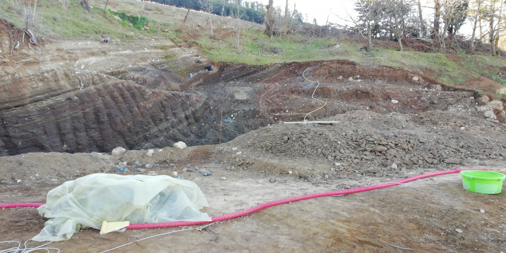

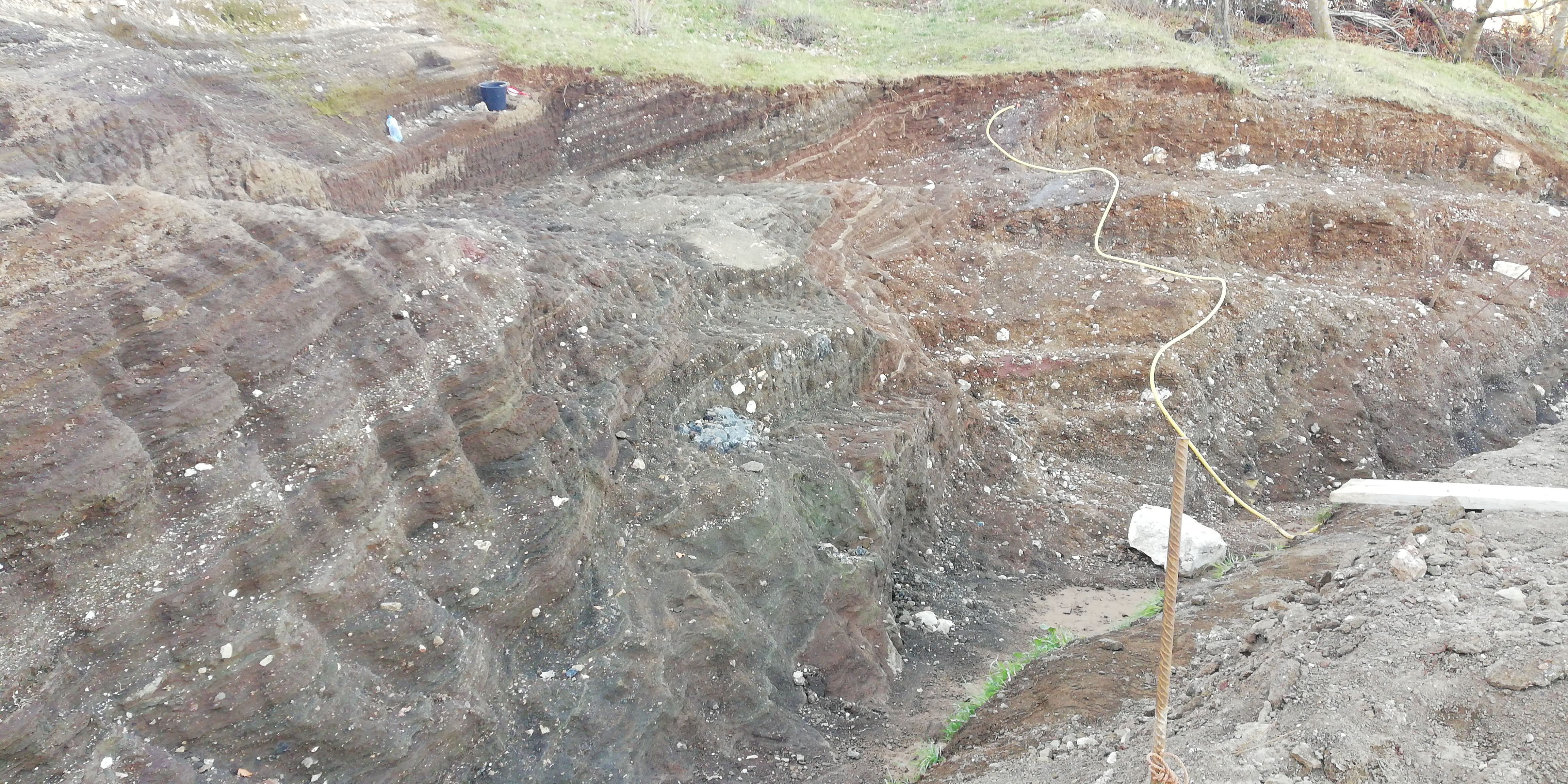

Merci de l info. Pense tu que en creusant, avec la profondeur la nature des cristaux puissent changer? Aussi, y a t il un moyen facile de différencier la peridotite à cette coquine de zeolithes ? Peuvent elles se trouver ensemble dans mon pluton ? Je pose cette question car toutes mes pierres verte sont différentes, avec ou sans cristaux, rondes ou plutôt rectangulaires, plutôt fragiles pour certaines ou costo et lourdes et j oublie certaine caractéristiques. Je poste quelques photos du lieux de la découverte plus des pierre noires miné de trucs. Encors merci et à bientôt

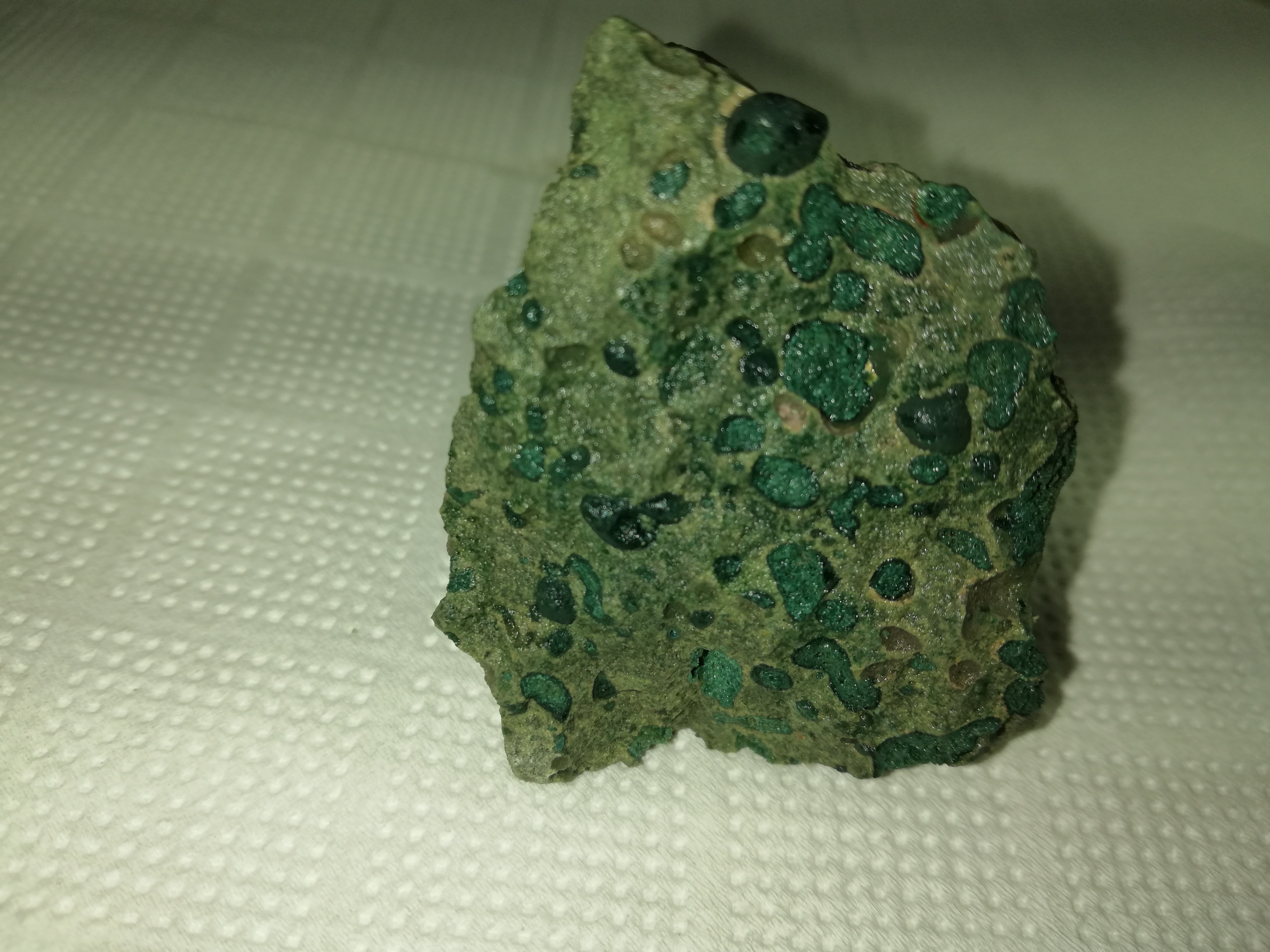

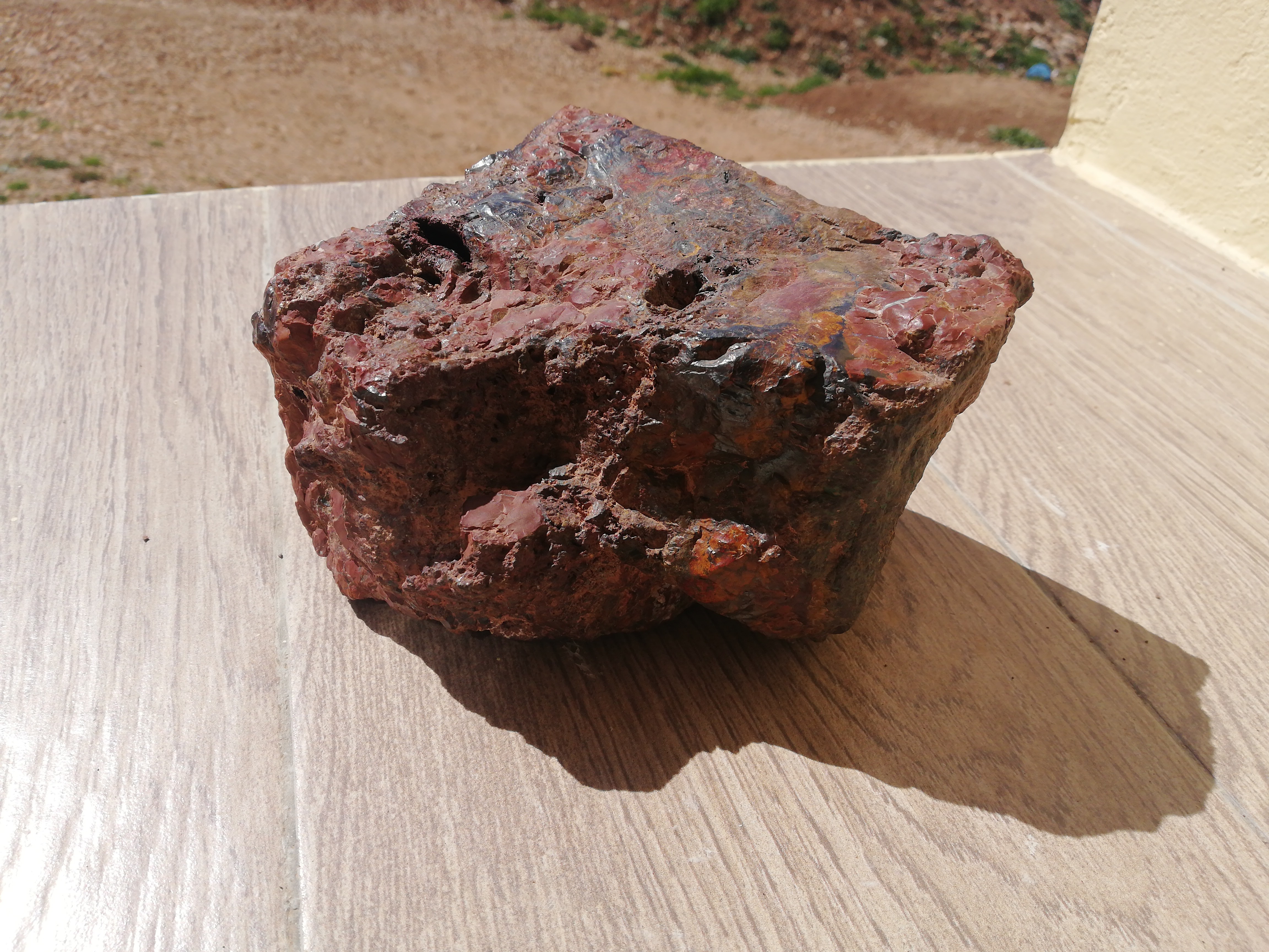

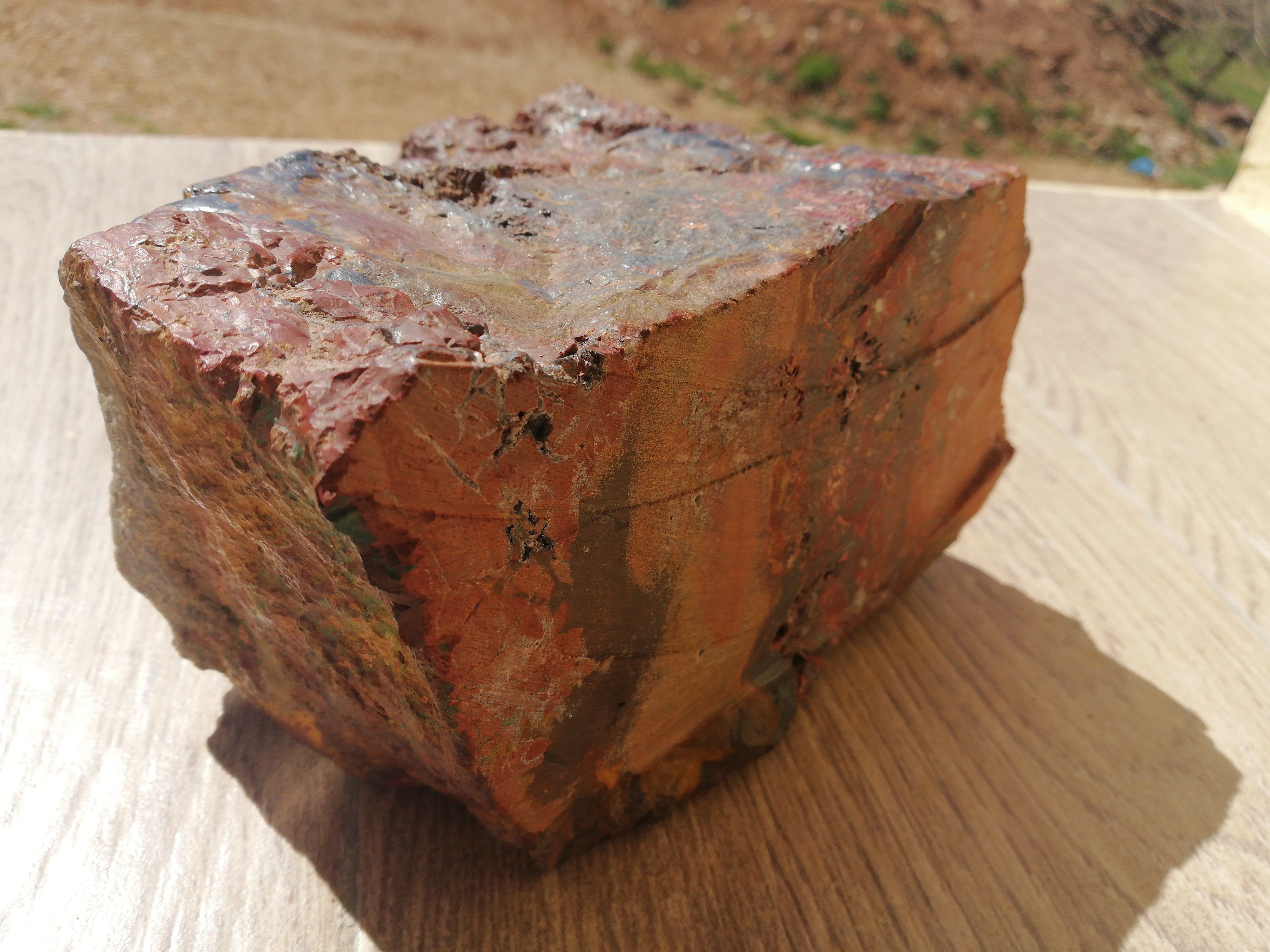

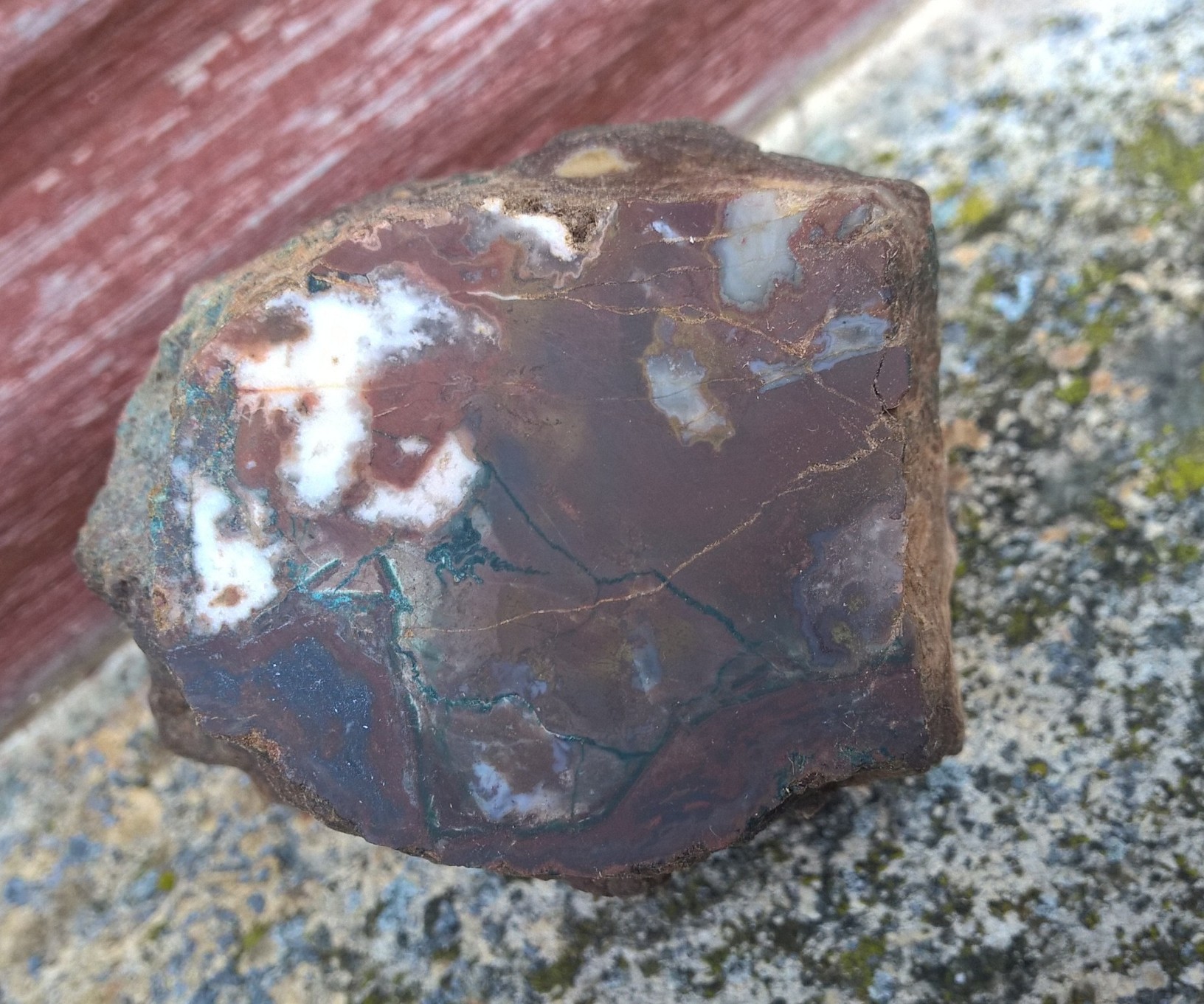

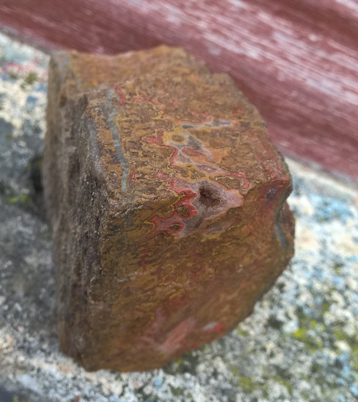

Donc c'est bien du volcanisme, par contre ça ressemble à des dépots liés à des explosions avec pleins de trucs différents dedans et pas trop de pouzzolanes visibles, au moins un bon bout de basalte à trucs blancs. Pour le moment rien qui me fasse penser vraiment à des péridotites, sauf la photo 4 et encore, pour la 5, ça a plus une tête de roche à vacuoles remplies de trucs verdâtres comme on en voit dans les basaltes à zéolites et autres trucs comme ça (céladonite).

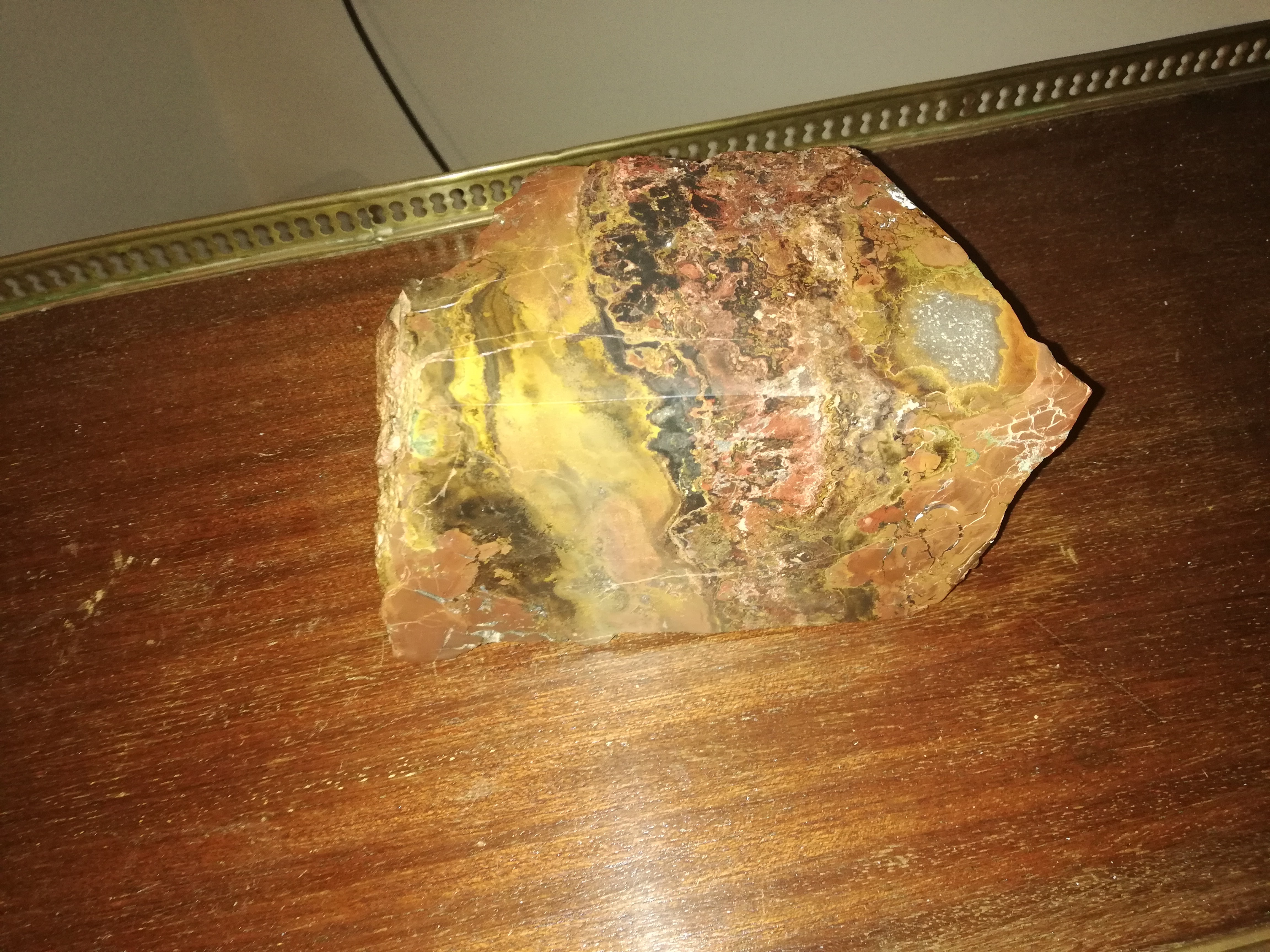

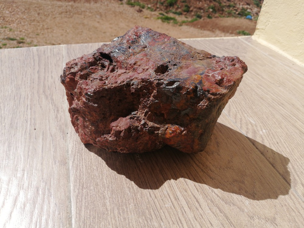

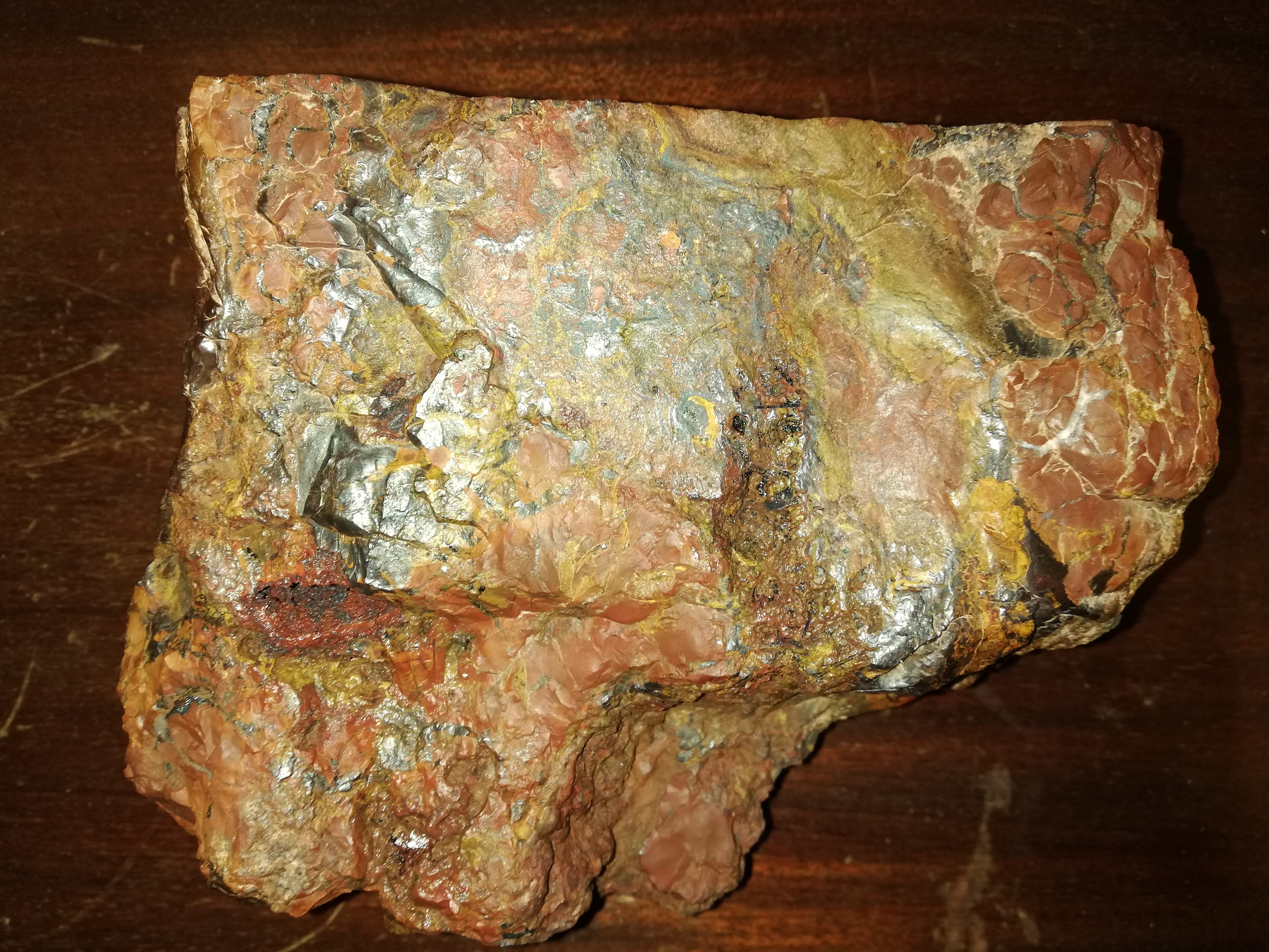

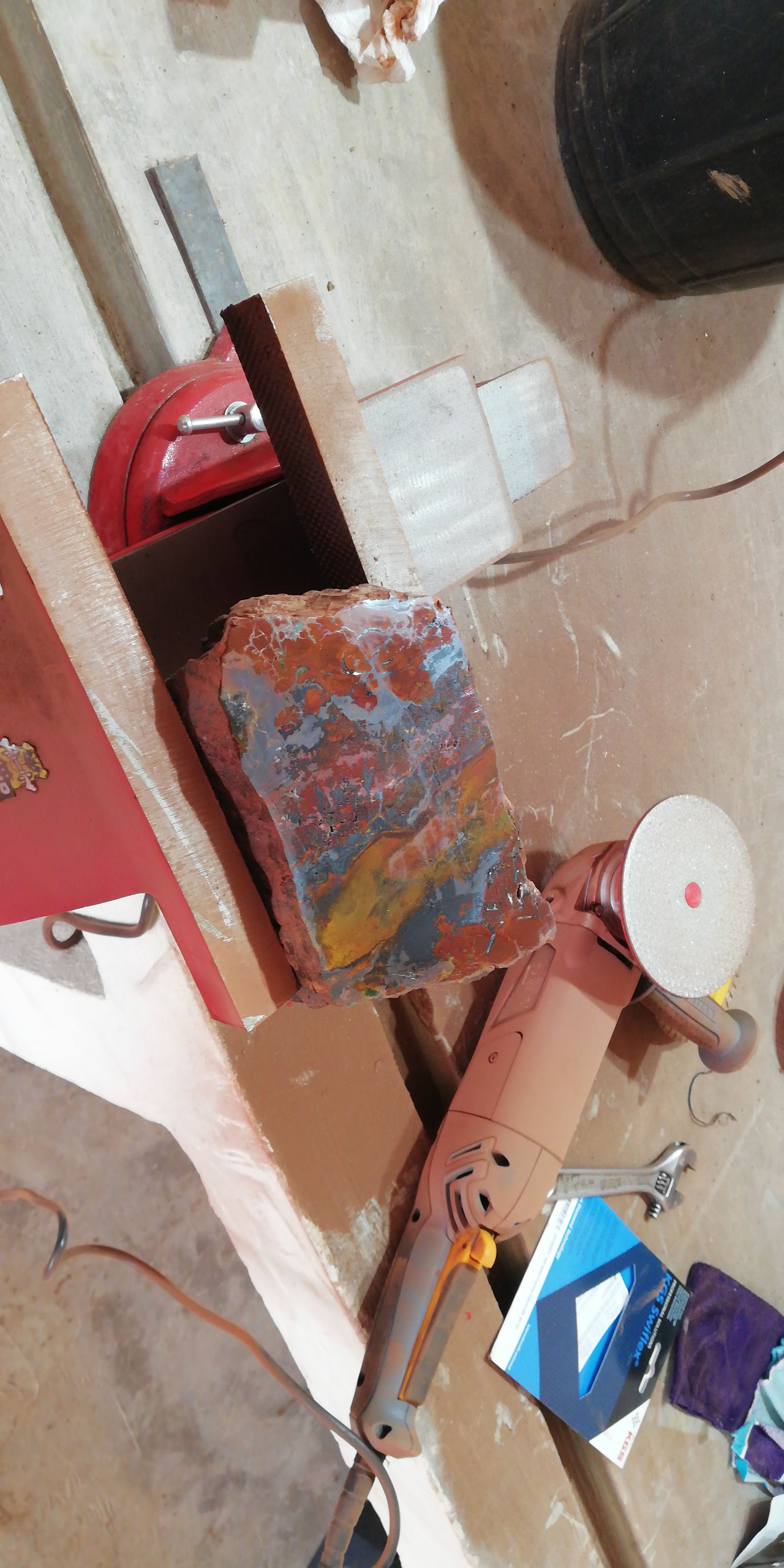

Bjr Serge, oui plein de trucs. Je trouve aussi des hématites et jaspe. Il y a aussi de veines d argile de plusieurs couleurs, verte pomme, grise et rouge. Je poste une photo d une pierre que J ai trouvé au début de mon entreprise de démolition. Pièce de 5,5kg qui ressemble à de l hématite mais pas comme les autre. Je l ai couper et poli sur 2 faces
A préciser aussi, que la pouzzolane qu il y a au dessus du pluton, se trouvent en grande quantité, est a quelques centaines de mètres tout en haut du mont dominant dans une foret de cèdres. Elle est rougeâtre, légère. quelques rochers de la même nature sont a quelques mètres au dessus du lieu de mes travaux.
Merci Laurent, c est un grand mystère pour moi celle là. Je trouve nul part équivalent où ressemblant. Seule ressemblances, c est hématite sauf que c elle ci est rouge avec un peau différente, plutôt lisse. Dsl, je peu pas mieux en photo.
Je trouve pas non plu d équivalent en agate couture brut avec Google image.
A priori, c'est un jaspe plutôt sympa (agate ça correspond plus à une calcédoine avec des couches), le rouge peut être du à des particules d'hématites. Est-ce que tu peux me donner la zone exacte que je vois s'il y a des informations sur la géologie ?

En fait, un pluton c'est un massif de roche magmatique, souvent un massif de granite, ce que tu as sur les photos, c'est des couches de projections probablement volcaniques, peut être remaniées (là il faudrait être sur place pour le dire, peut être avec plus de photos des couches elles-meme)
Je suis sur le bassin basaltique d Azrou, à quelques centaines de metres d un site appelé Ras elma(la tête de l eau), à 1540 m. le volcan à quelques kilomètre s appel "michlifen" il culmine à environ 2000m.

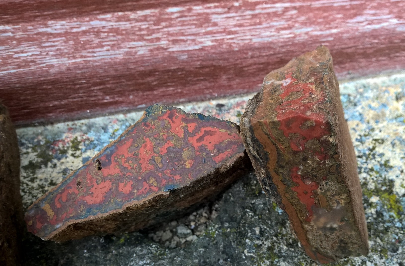

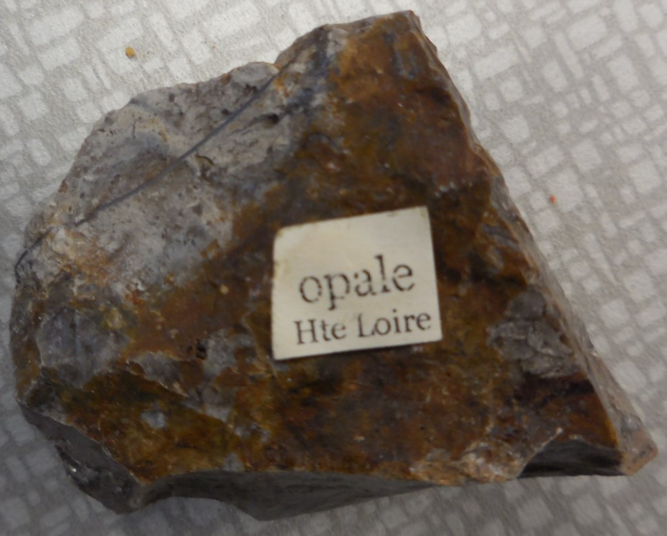

Je reviens sur l'agate couture, j' ai acheté quelques blocs l'an dernier á Sainte Marie, certains présentent en effet des fines couches de calcédoine, et d'autres  s'apparentent plus á des jaspes dans les tons ocre- brun- rouge.
Il n'y a pas beaucoup d'info sur la  géologie de ces roches mais  elles proviennent du volcanisme la "couture" serait une sorte de joint entre des couches de  magma.

Je suis étonné, J ai jamais vus de l opale comme ça
Je suis étonné, J ai jamais vus de l opale comme ça. Je comprend pas, J arrive plus à faire parvenir de photos. Sa dit "erreur 200" et après "échec de l envoi. Pourtant, ça fonctionne bien avec vous.
