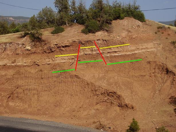

rives_3 Posté(e) 20 août 2007 Signaler Posté(e) 20 août 2007 Je vous propose un sujet didactique... que chacun nous fasse part de ses prises de vues pour montrer de manière la plus claire des fugures d'école que l'on voit en géologie, en géomorphologie... bref, ce qui vous plait de partager... Et pour commencer un graben dans dépots de pente au Maroc vers Ouirgane... Eric Citer

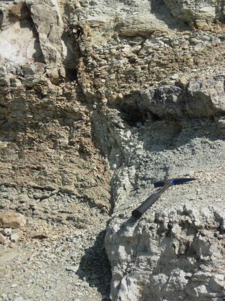

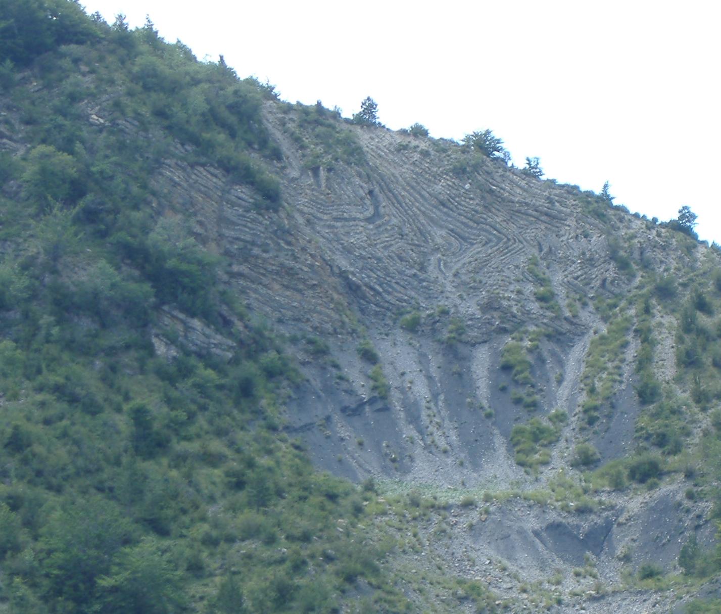

crioceras Posté(e) 20 août 2007 Signaler Posté(e) 20 août 2007 Microplis dans calcaires (Drôme) Citer

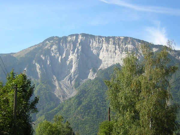

rives_3 Posté(e) 20 août 2007 Auteur Signaler Posté(e) 20 août 2007 Tu lis le paysage comment sur cette photo ? :coucou!: J'ai eu l'occasion de visiter La Gardette, avant et après fermeture par la DRIRE... Il y a effectivement un contact brutal entre le sédimentaire à droite et les amphibolites et roches ignées à gauche... C'est la partie gauche de l'éboulis qui sert de repère pour délimiter les deux. Eric Citer

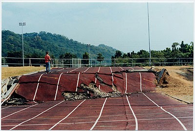

Desman Posté(e) 20 août 2007 Signaler Posté(e) 20 août 2007 Une photo impressionante que j'avais vu dans la presse il y a quelques temps deja, apres un seisme a Taiwan: Une faille inverse donc, avec remontee du compartiment en arriere-plan (sur lequel le bonhomme marche). Ce qui me frappe c'est que la surface du compartiment superieur est reste bien horizontale. Ca montre bien le mecanisme d'un seisme: enorme deformation au niveau de la faille, peu ou pas de deformation dans les compartiments. Citer
Invité Rémi BORNET Posté(e) 21 août 2007 Signaler Posté(e) 21 août 2007 Sympa la photo !!! Mais j'aurai plutôt pensé à une faille normale... avec le bloc sur lequel marche le bonhomme qui est resté en place (barrière et projecteur non démolis), tant dis que le bloc de l'avant plan est descendu... Ce n'est pas forcément très évident de dire cela a partir d'une simple photo mais bon lol :coucou!: @+ Citer

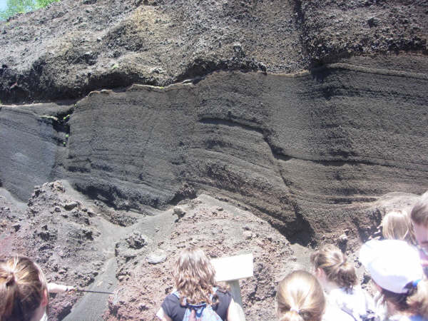

Hauru Posté(e) 21 août 2007 Signaler Posté(e) 21 août 2007 Pour ma part ce sera une belle petite faille normale observée dans les couches de scories du Lemptégy (63). Elle correspond à l'effondrement du cône volcanique. De plus en haut de la photo, on voit même l'érosion qui a ramené au même niveau les deux compartiments avant le depôt d'une nouvelle couche de scories. Pour les férus de volcanisme, la visite de ce volcan est vraiment très intéressante du fait que c'est devenu une carrière. On a ainsi accès au "coeur" du volcan. Citer

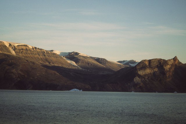

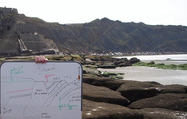

1GM Posté(e) 21 août 2007 Signaler Posté(e) 21 août 2007 Superbe avec la Strati sur tableau blanc. Je ne pourrais pas faire de même avec la photo ci dessous, mais on vois bien l'action glacière sur et autour des différentes strates. ( cote Nord Est du Groenland, a priori vue vers le sud-sud ouest, depuis le bateau sur l'Antartics Sund, de Johnstrups Bjerg ) Citer
Mehdi MIMOUNE Posté(e) 21 août 2007 Signaler Posté(e) 21 août 2007 Pour ma part ce sera une belle petite faille normale observée dans les couches de scories du Lemptégy (63).Elle correspond à l'effondrement du cône volcanique. De plus en haut de la photo, on voit même l'érosion qui a ramené au même niveau les deux compartiments avant le depôt d'une nouvelle couche de scories. Pour les férus de volcanisme, la visite de ce volcan est vraiment très intéressante du fait que c'est devenu une carrière. On a ainsi accès au "coeur" du volcan J'ai tout de suite reconnu l'endroit rien qu'avec la photo !!! C'est vraiment un très beau parc que je recommande à tous !!!!!! Citer
Invité Rémi BORNET Posté(e) 21 août 2007 Signaler Posté(e) 21 août 2007 Pour ma part ce sera une belle petite faille normale observée dans les couches de scories du Lemptégy (63).Elle correspond à l'effondrement du cône volcanique. De plus en haut de la photo, on voit même l'érosion qui a ramené au même niveau les deux compartiments avant le depôt d'une nouvelle couche de scories. Pour les férus de volcanisme, la visite de ce volcan est vraiment très intéressante du fait que c'est devenu une carrière. On a ainsi accès au "coeur" du volcan. Ce sont les dépôts volcaniques du puy des Gouttes qui sont affectés par ce jeu de faille, dépôt daté de 30 000 ans, dessous on observe les scories de Lemptégy 1... Ce jeu de faille a été formée par les séismes qui ont effectivevement produits l'effondrement du cône de Lemptégy 1, séismes engendrés par la naissance de Lemptégy 2 dont on aperçoit les dépôts tout en haut de la photo... Et un petit peu plus à droite et bien il y a des sismites également formé par ces tremblements de terre... (alors on n'en parle pas souvent avec le grand public parce que c'est plus technique lol) Une photo, non ? @+ Citer
Desman Posté(e) 22 août 2007 Signaler Posté(e) 22 août 2007 Sympa la photo !!! Mais j'aurai plutôt pensé à une faille normale... avec le bloc sur lequel marche le bonhomme qui est resté en place (barrière et projecteur non démolis), tant dis que le bloc de l'avant plan est descendu... Ce n'est pas forcément très évident de dire cela a partir d'une simple photo mais bon lol En y reflechissant, c'est vrai que c'est pas forcement evident. Ce qui me fait dire que c'est une faille inverse, c'est que en regardant la photo on a l'impression que la piste a ete raccourcie (la partie oblique de la piste etait a l'horizontale avant, donc la piste etait plus longue). Hors raccourcissement = compression = faille inverse. Citer
Mehdi MIMOUNE Posté(e) 22 août 2007 Signaler Posté(e) 22 août 2007 Ce sont les dépôts volcaniques du puy des Gouttes qui sont affectés par ce jeu de faille, dépôt daté de 30 000 ans, dessous on observe les scories de Lemptégy 1... Ce jeu de faille a été formée par les séismes qui ont effectivevement produits l'effondrement du cône de Lemptégy 1, séismes engendrés par la naissance de Lemptégy 2 dont on aperçoit les dépôts tout en haut de la photo... Et un petit peu plus à droite et bien il y a des sismites également formé par ces tremblements de terre... (alors on n'en parle pas souvent avec le grand public parce que c'est plus technique lol) Une photo, non ?@+ On reconnait bien là le guide du Lamptégy Superbe avec la Strati sur tableau blanc. Cette photo date de notre (unique) sortie géologique à la Fac de Lens dans le massif du Boulonnais, et c'est O. Wilfart qui tient le fameux tableau blanc, le fameux prof de la fac de Lens. Citer
1GM Posté(e) 22 août 2007 Signaler Posté(e) 22 août 2007 On reconnait bien là le guide du Lamptégy Quand j'y suis passé j'ai pas eu droit a Rémi comme guide... Et j'ai pas osé demander si je pouvais aller taper sur les dykes de Lemptegy II qui brillaient au soleil... je suis sur qu'il y avait quelque chose d'intéressant a ramasser la bas... Citer

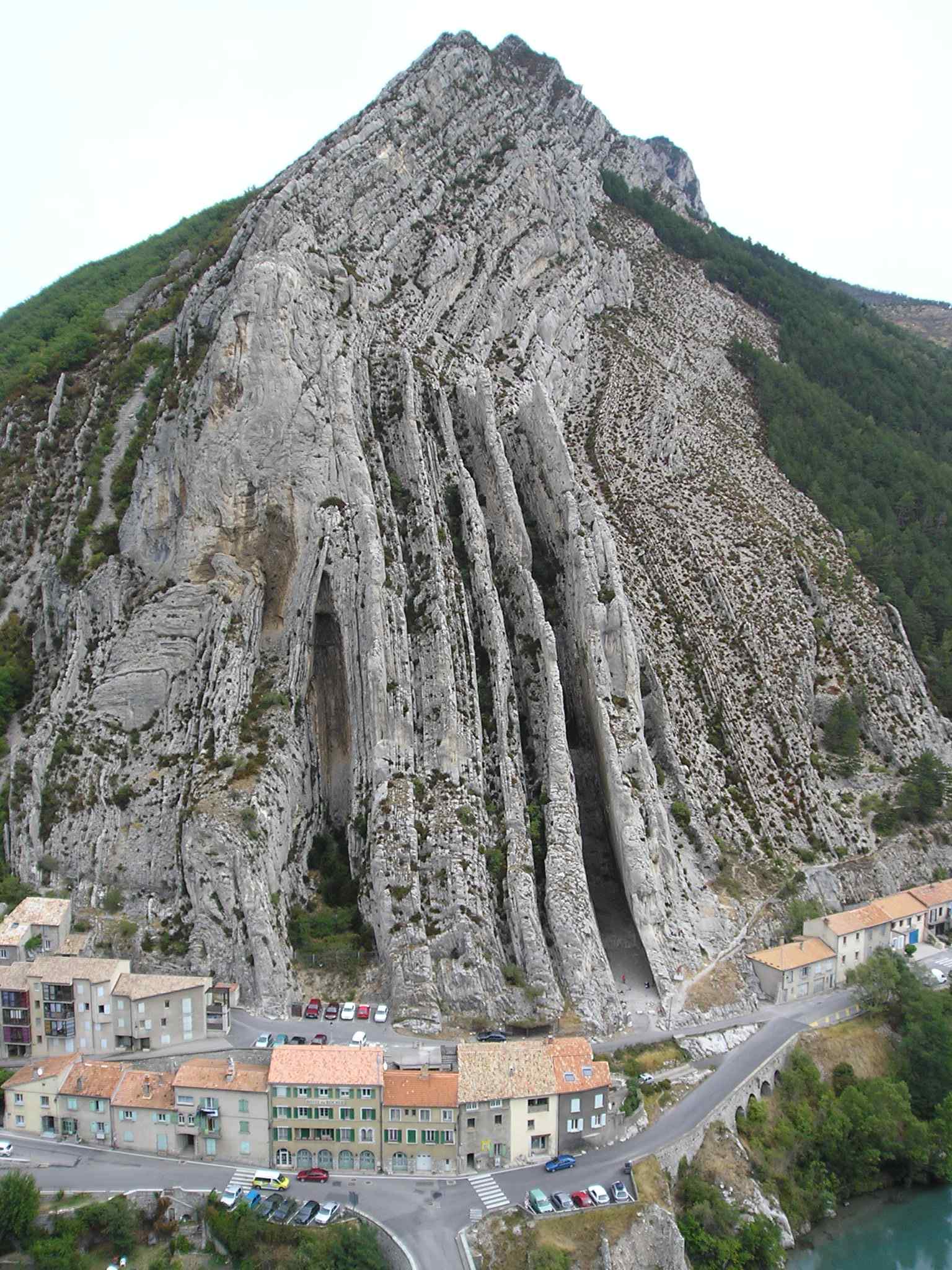

quartz89 Posté(e) 29 août 2007 Signaler Posté(e) 29 août 2007 Une belle illustration pour ce sujet, Sisteron 04 Citer

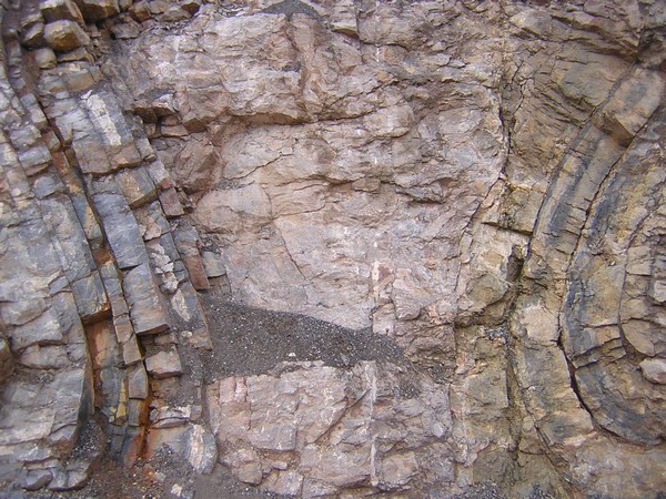

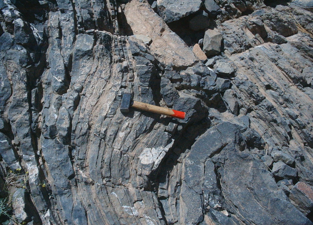

orthopyrox Posté(e) 29 août 2007 Signaler Posté(e) 29 août 2007 un kink_Band dans des schistes paléozoïques _Région d'Imin tanoute _ Maroc Citer

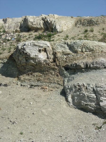

le_scalaire Posté(e) 23 septembre 2007 Signaler Posté(e) 23 septembre 2007 voici une faille normale (d'un mini graben) observée dans la carrière de gandaillat près de clermont ferrand Citer
rives_3 Posté(e) 23 septembre 2007 Auteur Signaler Posté(e) 23 septembre 2007 Pas mal la photo, Le scalaire... cependant je me demande si dans la partie supérieure, les dépots ne seraient pas venu sur une surface d'applanissement suite au jeu normal de la faille... le côté gauche s'étant éffondré au préalable... A droite et à gauche, la partie supérieure semble homogène...l ithologiquement. As-tu une photo plus large de champs ? Eric Citer
Invité Rémi BORNET Posté(e) 23 septembre 2007 Signaler Posté(e) 23 septembre 2007 :coucou!: Avec sans doute plein d'asphalte et de lussatite !!! On voit aussi un marteau de géol qui n'a pas bien été étrenné !!! :coucou!: @+ Citer
le_scalaire Posté(e) 23 septembre 2007 Signaler Posté(e) 23 septembre 2007 oui j'ai celle ci mais malheureusement je n'en ai pas du graben entier ... heu par contre je suis tout nouveau en géol, j'aimerais en faire mon métier mais pour le moment je ne suis pas très très renseigné alors je comprend pas tout ... tout ce que vous dites ^^ et j'ai aussi ces failles ci dans des dépauts volcaniques au mont lemptégie +++ scal Citer

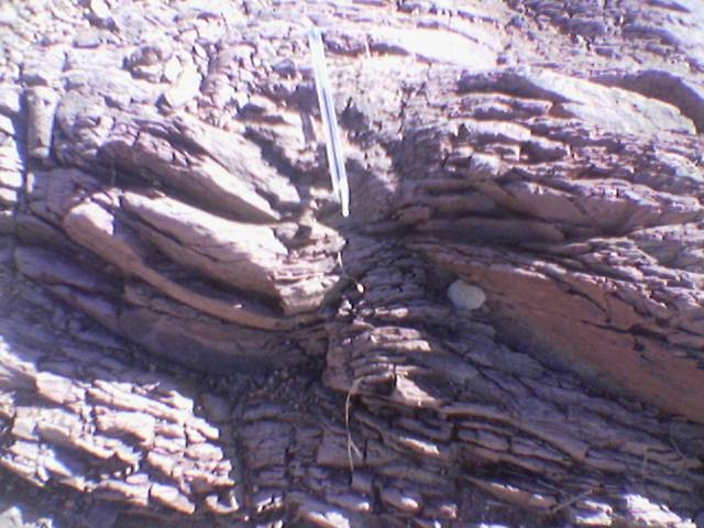

usf Posté(e) 23 septembre 2007 Signaler Posté(e) 23 septembre 2007 un slump dans les calcaires jurassique de la région de Rich au niveau d'Errachidia au Haut Atlas Marocain. Citer
