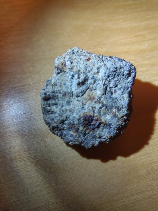

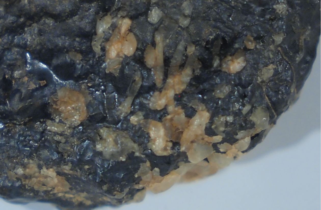

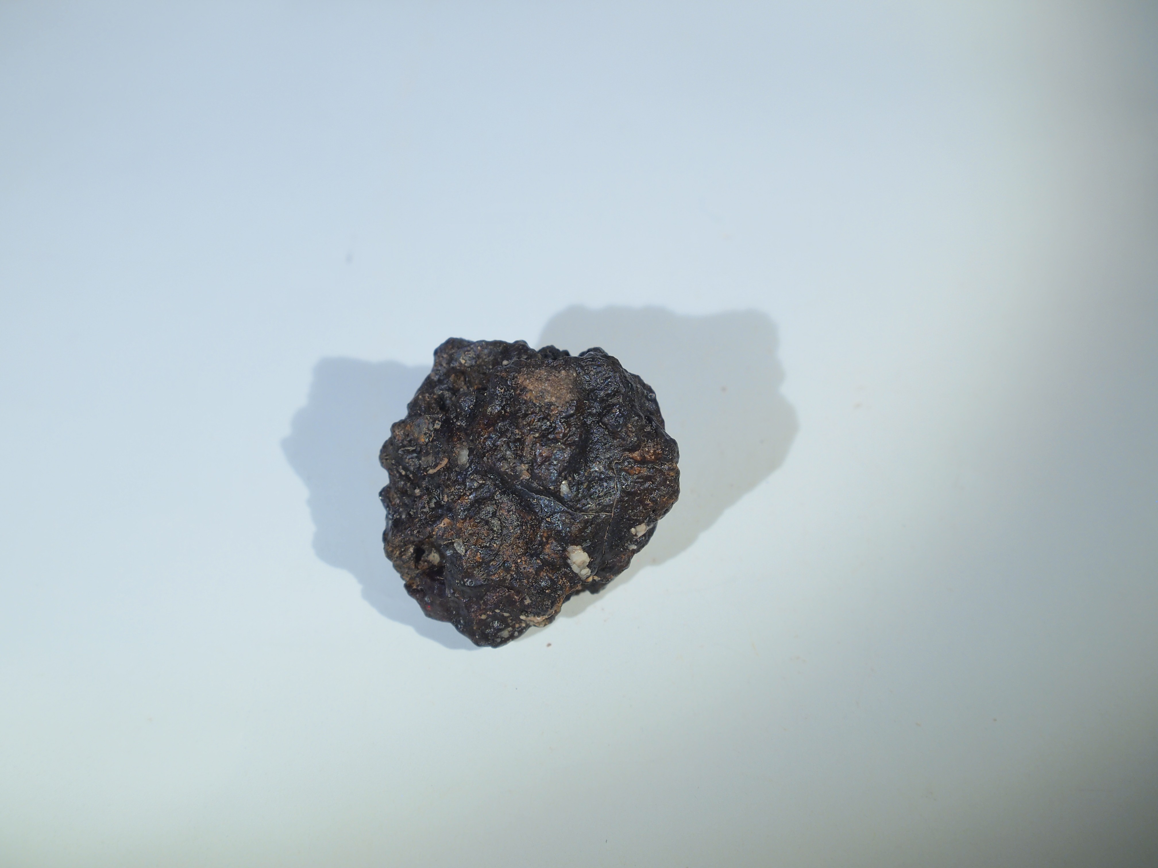

j'ai pu acheter cette météorite ce week end lors du convention à un passionné (non exposant) .
je n'arrive pas a déterminer son type (chondrite L ou Eucrite) ?
Elle ne retient pas l'aimant et sa densité est de 3,2g/cm3
Merci
Bonsoir,
Les chondrites ordinaires sont magnétiques : DONC PAS L !
Et effectivement on dirai des grains ferreux oxydés : donc pas EUCRITE non plus.
Vous êtes sur c'est pas magnétique : sinon C'est quoi ???
Vous avez acheté une pierre "Météoritique" sans connaitre sa provenance géographique ?
Au plaisir,
Il semble en effet, d'après les photos, que ce soit une chondrite ordinaire.
Il faudrait créer une surface polie pour déterminer le % de métal. A première vue cela semble correspondre à un type H avec des chondres bien définis, donc type H4 ou H5.
L'oxydation des métaux semble aussi importante:  W3/W4
Mais évidemment deux simples photos (pas très nettes...) ne permettent pas d'en être sûr.

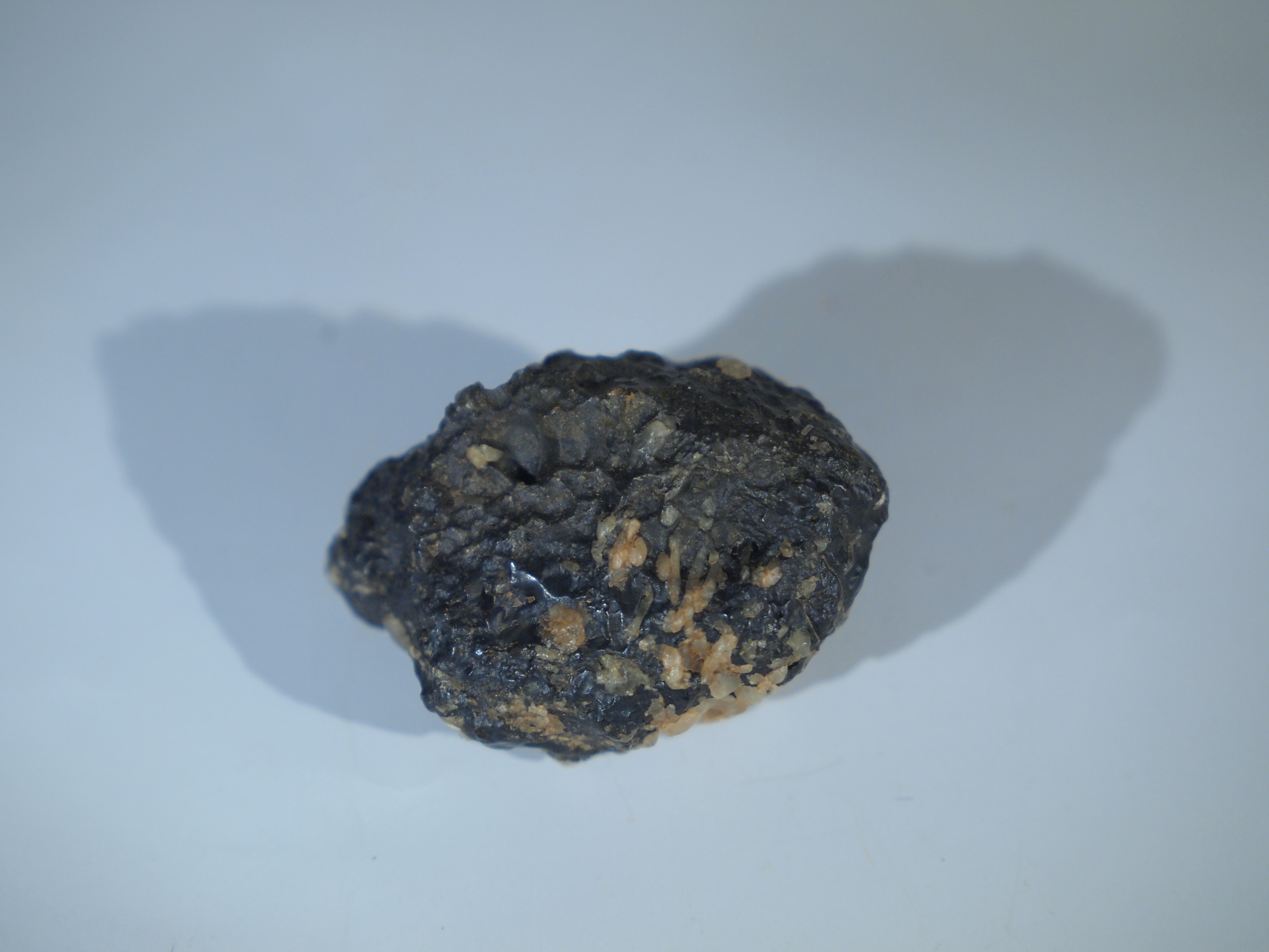

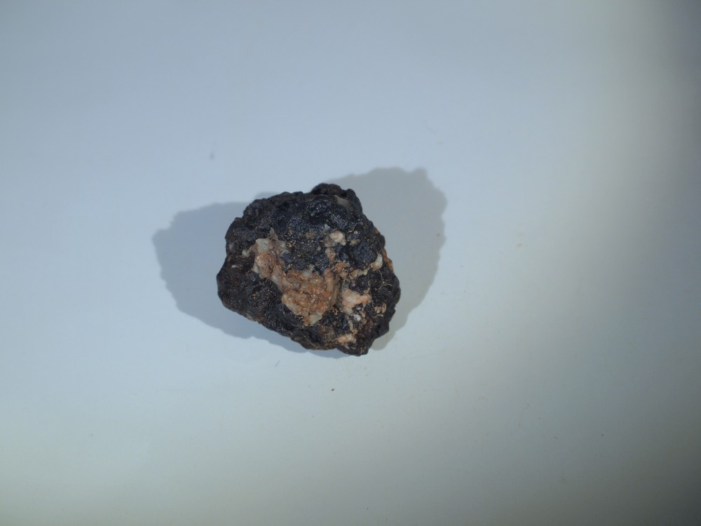

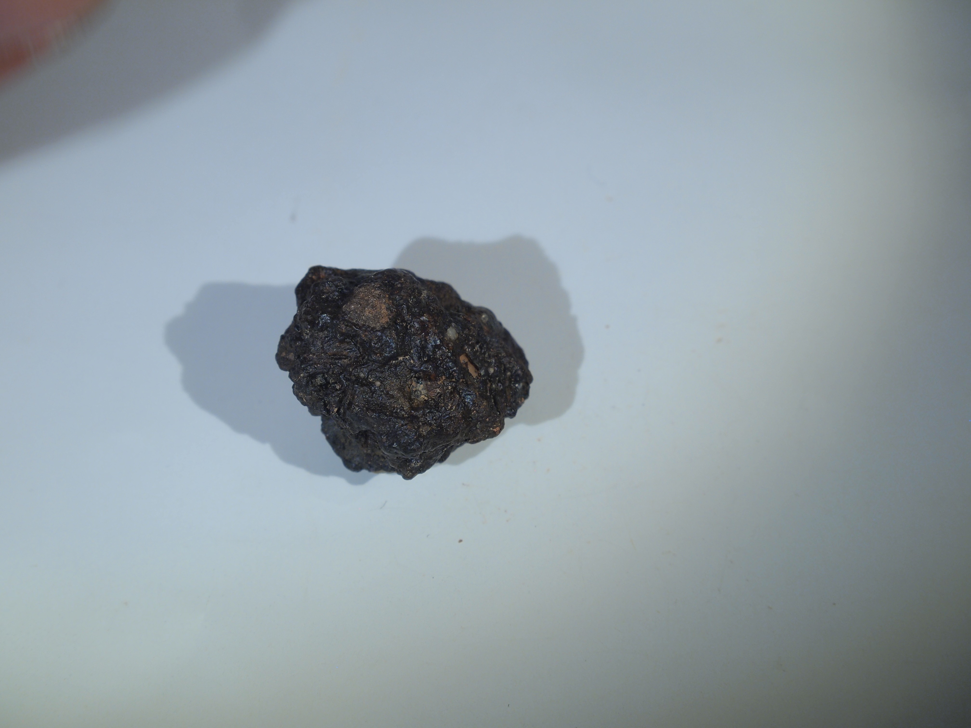

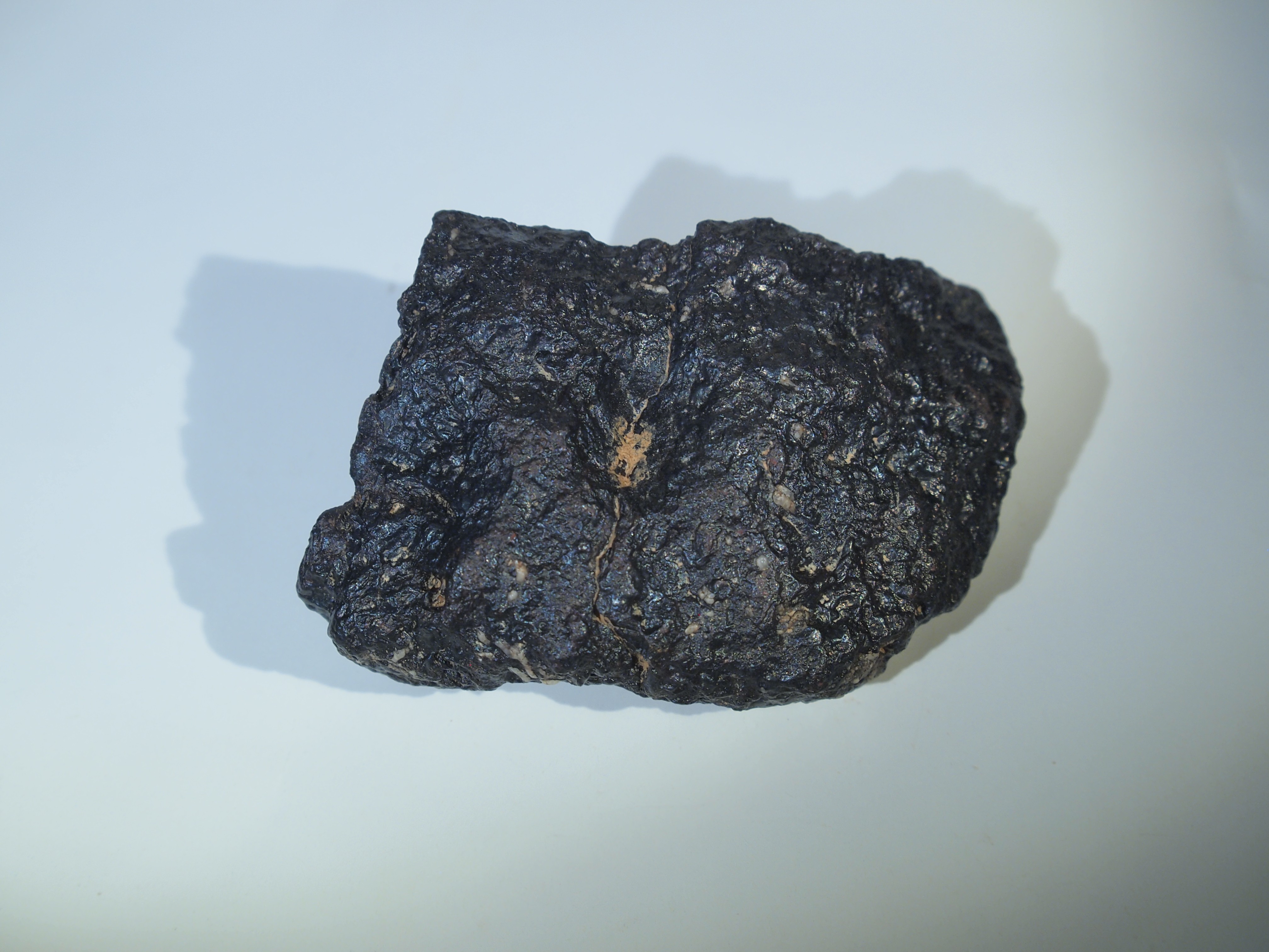

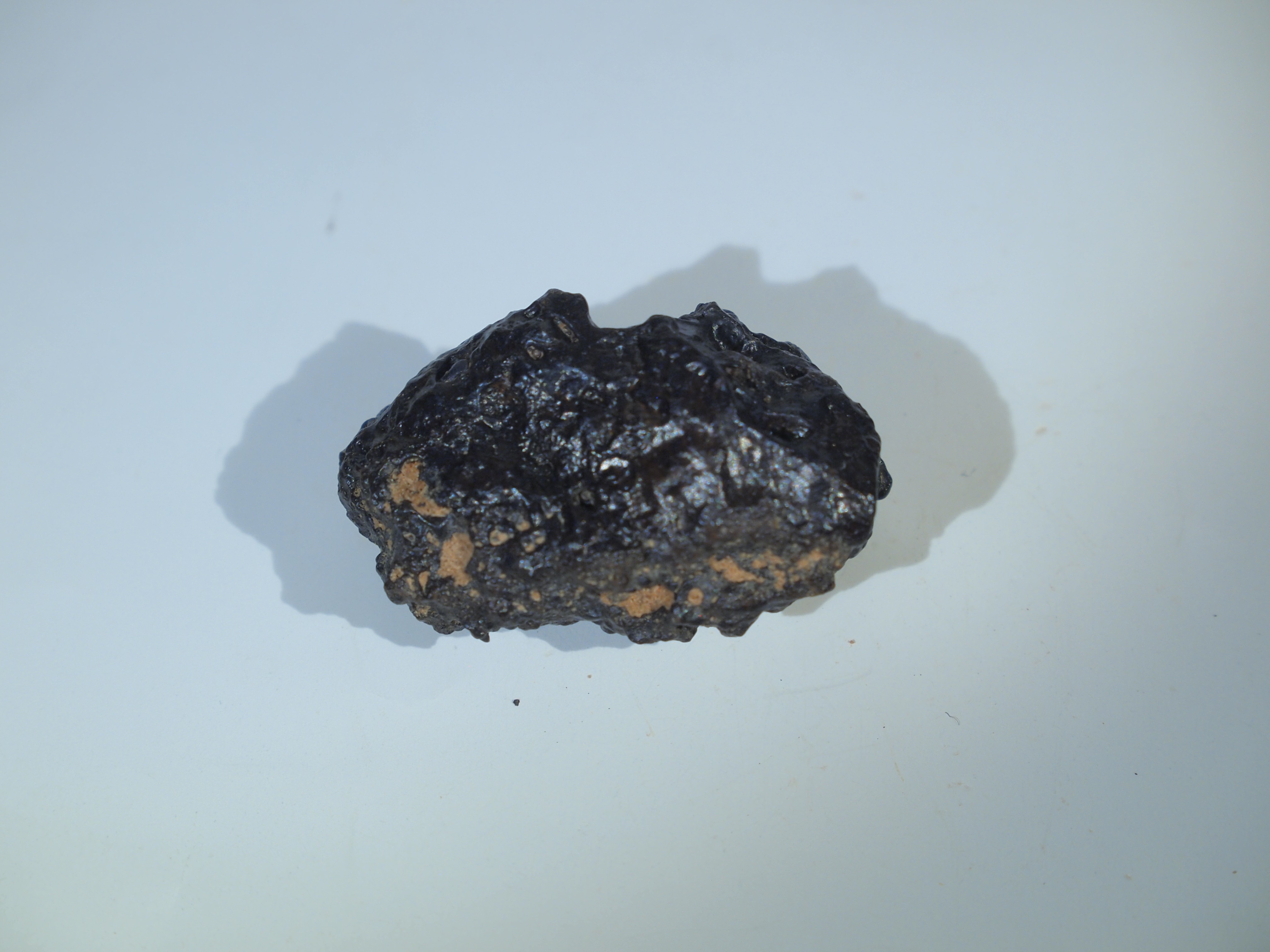

Je me suis rendu sur le point d'impact de la meteorite Tazzarine et j'ai ramassé ce genre de cailloux.
Serait ce de la Tektite ?

Tektite ?
http://planet-terre.ens-lyon.fr/image-de-la-semaine/Img449-2014-02-03.xml:"Les tectites sont faites d'une matière inhabituelle (un verre) et ont des formes étranges ; on les trouve mélangées à des sables, graviers ou autres roches banales. Il n'en fallait pas plus pour que les habitants des champs de tectites attribuent à ces roches une origine "surnaturelle" et des pouvoirs magiques. Ce qui était compréhensible pour les temps anciens existe encore dans la France du XXIème siècle. Il suffit de taper tectite dans un moteur de recherche sur internet, et on s'aperçoit que la majorité des articles proposés parlent de lithothérapie, d'ésotérisme et autres superstitions. L'école est gratuite et obligatoire en France depuis 1882. Depuis 130 ans, les enseignants que nous sommes ont, entre autres, pour tâche de montrer aux jeunes Français ce que sont la raison, l'esprit critique et la rigueur intellectuelle. S'il y a tant de marchands et d'officines qui profitent de la crédulité publique, c'est que « ça marche » pour un nombre non négligeable de Français ! Cela atteste de l'échec (au moins partiel) de l'Éducation Nationale dans l'apprentissage de l'esprit critique et de la raison à la totalité des jeunes Français."
Quels sont les critères qui permettent de dire que c'est une météorite?
Pour la photo la plus nette et après zoom:
On voit des chondres? OUI? NON?
On voit des parties métalliques? OUI? NON?
Ces trucs couleurs crème, à éclat gras, certains anguleux. C'est quoi? Dureté?

Ci joint la fiche de la meteorite tombée à l'endroit où je me suis rendu, vu l'aspect de ce que j'ai trouvé ca ne ressemble pas à une meteorite et encore moins à une eucrite.
De la tektite est peut être un abus de langage de ma part est ce le résultat d'un impact ? P2090766.thumb.JPG.e75c8238bac71ea6f5f95d2146c86733.JPGP2090767.thumb.JPG.47edc952bb9f37be58bd0efe30a02030.JPGP2090768.thumb.JPG.895c59d44ca7019980fb5d5b6366b0ae.JPG
