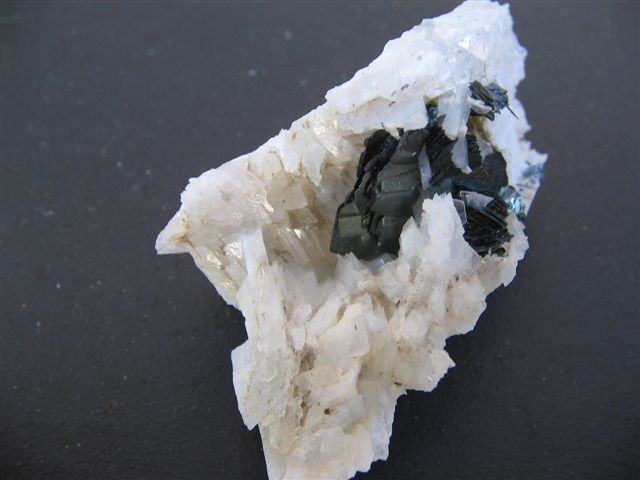

un ami me soumet la pièce ci-dessous pour expertise. La question concerne les cristaux noirs : ilménite ou hématite? :siffler:
la région (glacier de Fiesch, en haut valais) recelle les deux. Merci pour vos avis éclairés. Avez-vous un moyen facile de distinguer les deux?
avec la couleur de la trace c'est plus parlant!!
pour dahut : en enlevant un petit morceau avec une epingle dans un coin qui se voit pas, et en l'écrasant sur la porcelaine tu auras une idée de la couleur de trace..
oui c'est la meilleure solution, le test sera incontestable.....

merci à tous pour vos commentaires. Je vais en Suisse demain et je vais pouvoir ausculter la pièce...

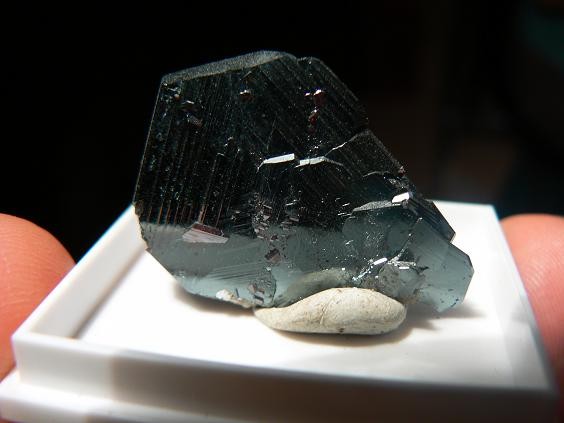

Concernant les épitaxies de rutile, je ne connais que celle sur hématite. Dans les alpes, on a un très bon exemple avec les célèbres hématites de Cavradi (échantillon ci-dessous). La photo n'est pas terrible mais on devine quelques petits batons de rutile rouges.

faire la diffrénce entre les deux peut etre difficile donc je me disais qu'une erreur sur les epitaxies pouvait être faite...une simple théorie s'e basant sur la présence de titane
