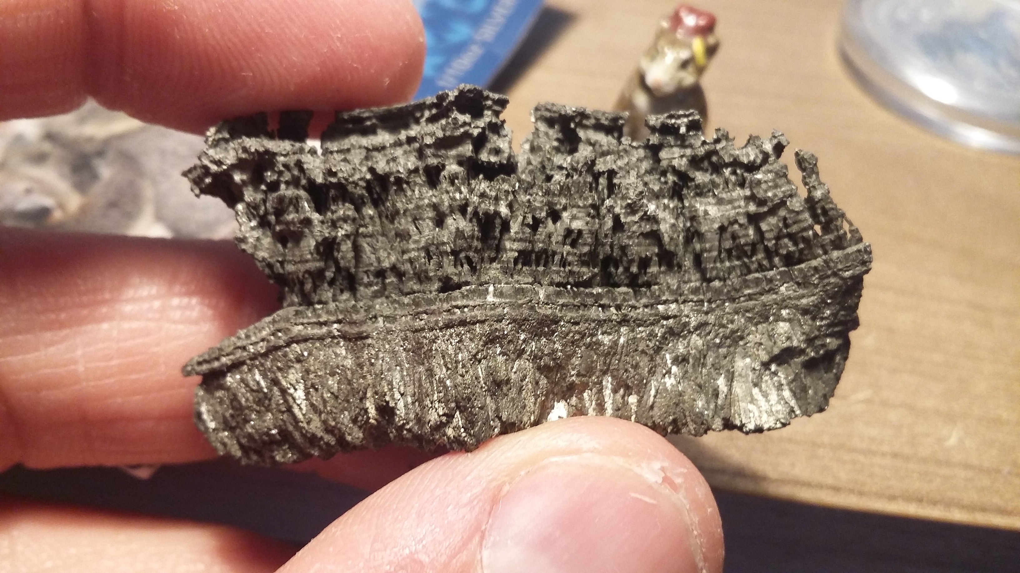

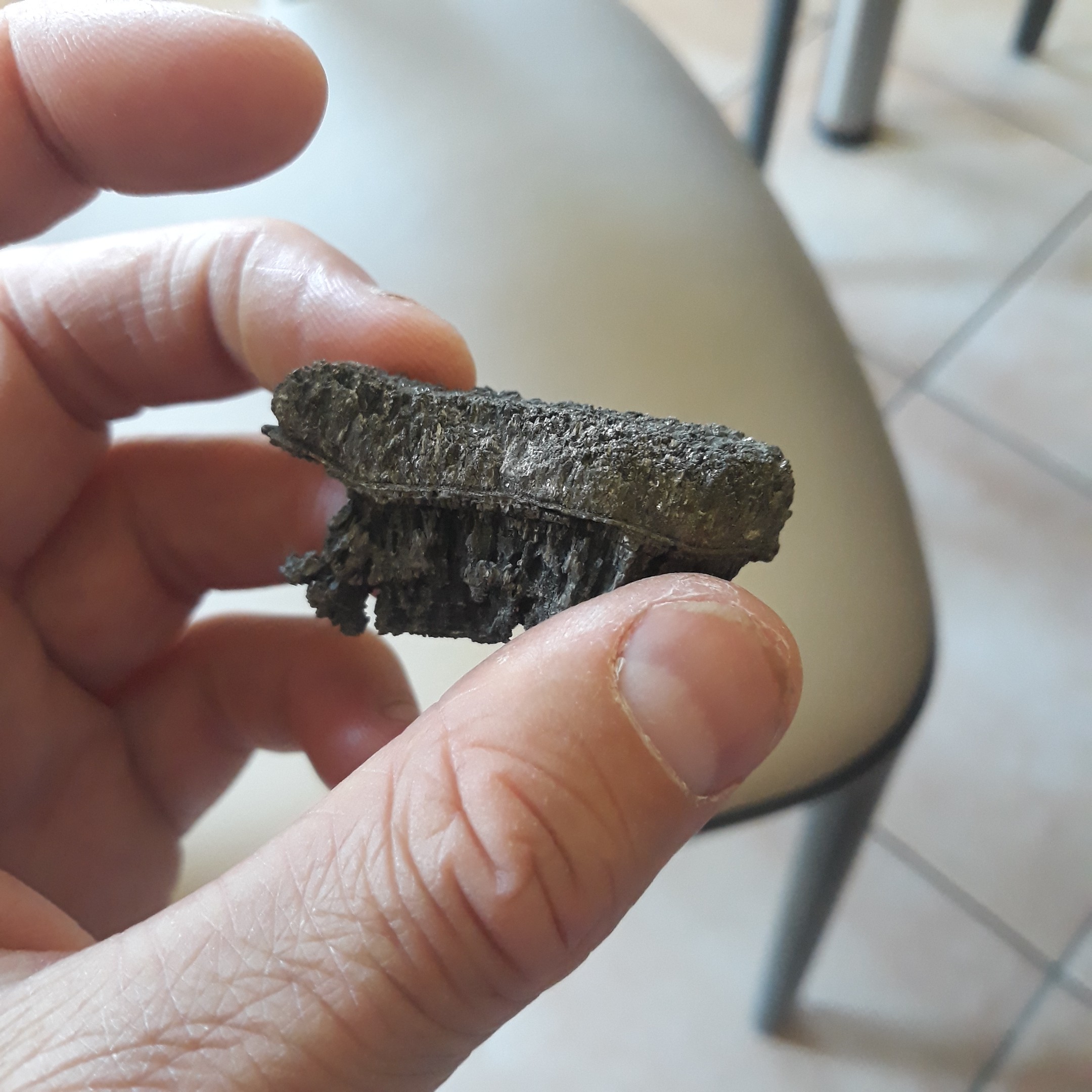

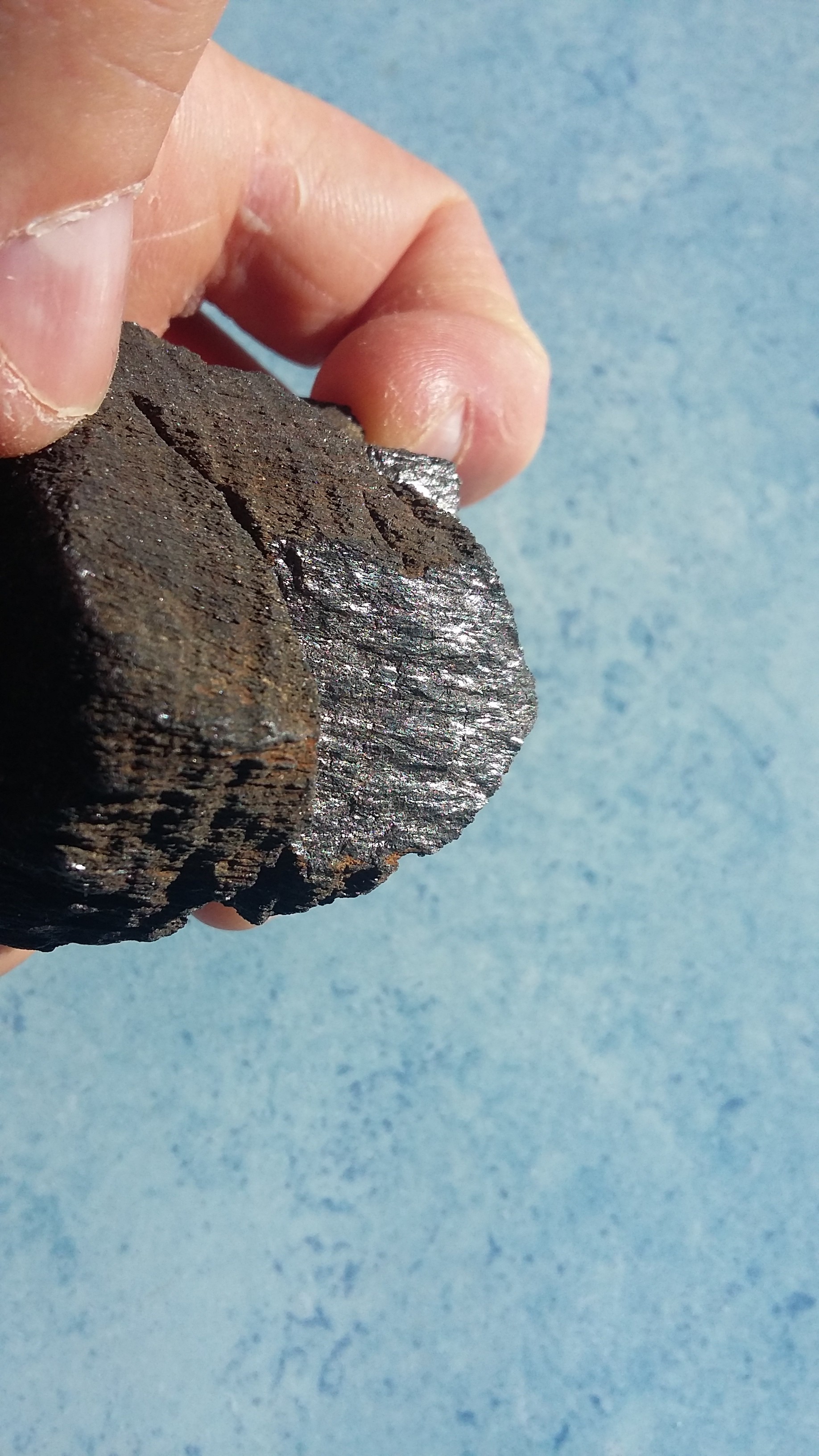

Celui-ci assez étrange aurait été trouvé vers Bruz (Ille-et-Vilaine). Il n'est pas magnétique mais relativement dense. Ce minéral non magnétique. Il raye une pièce de monnaie en cuivre mais pas le verre. La couche du bas est grise avec une légère jaunâtre mais pas plus visible sur cassure fraîche. Pas si sûre que cela soit de la pyrite sauf si arsénopyrite?
La couche du haut est d'une couleur d'argent qui ternit vers le noir mais qui laisse transparaître une couleur blanche argentée à la lumière. La cristallisation est pour le moins étrange en plus de ressembler à de la lave solidifiée. La trace est noire.

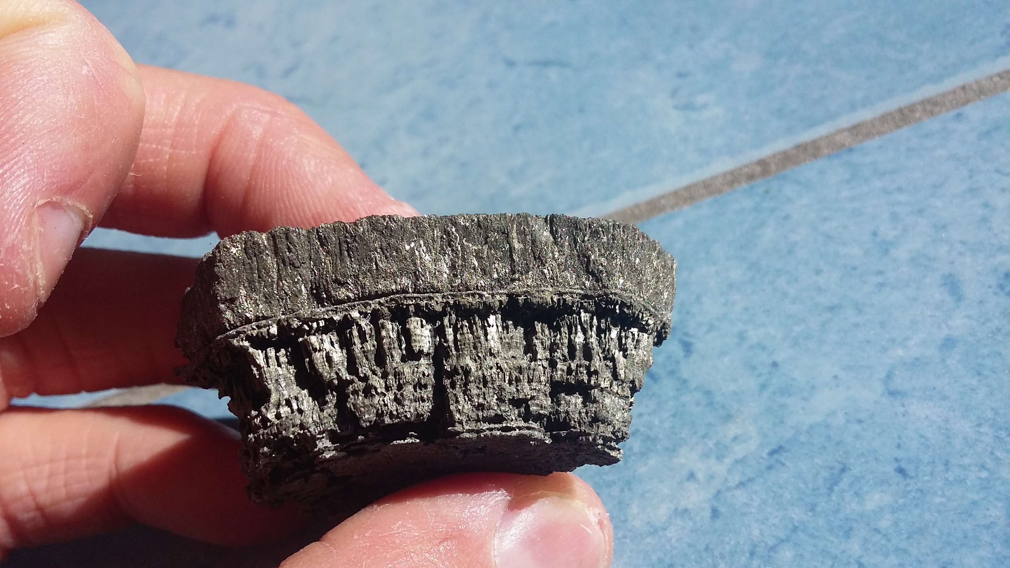

Une autre espèce de minéral que je n'ai pas réussi à identifier, qui raye aussi le cuivre mais qui a une trace marron foncé (mais non rougeâtre) et non magnétique même en très fines paillettes et qui est grise et cristallisé de cette manière (à moitié en rayures orientées dans  une direction). Sa densité est de 4,3 environ et sa couleur est grise métallique et de même localité (à proximité de Pont-Péant)

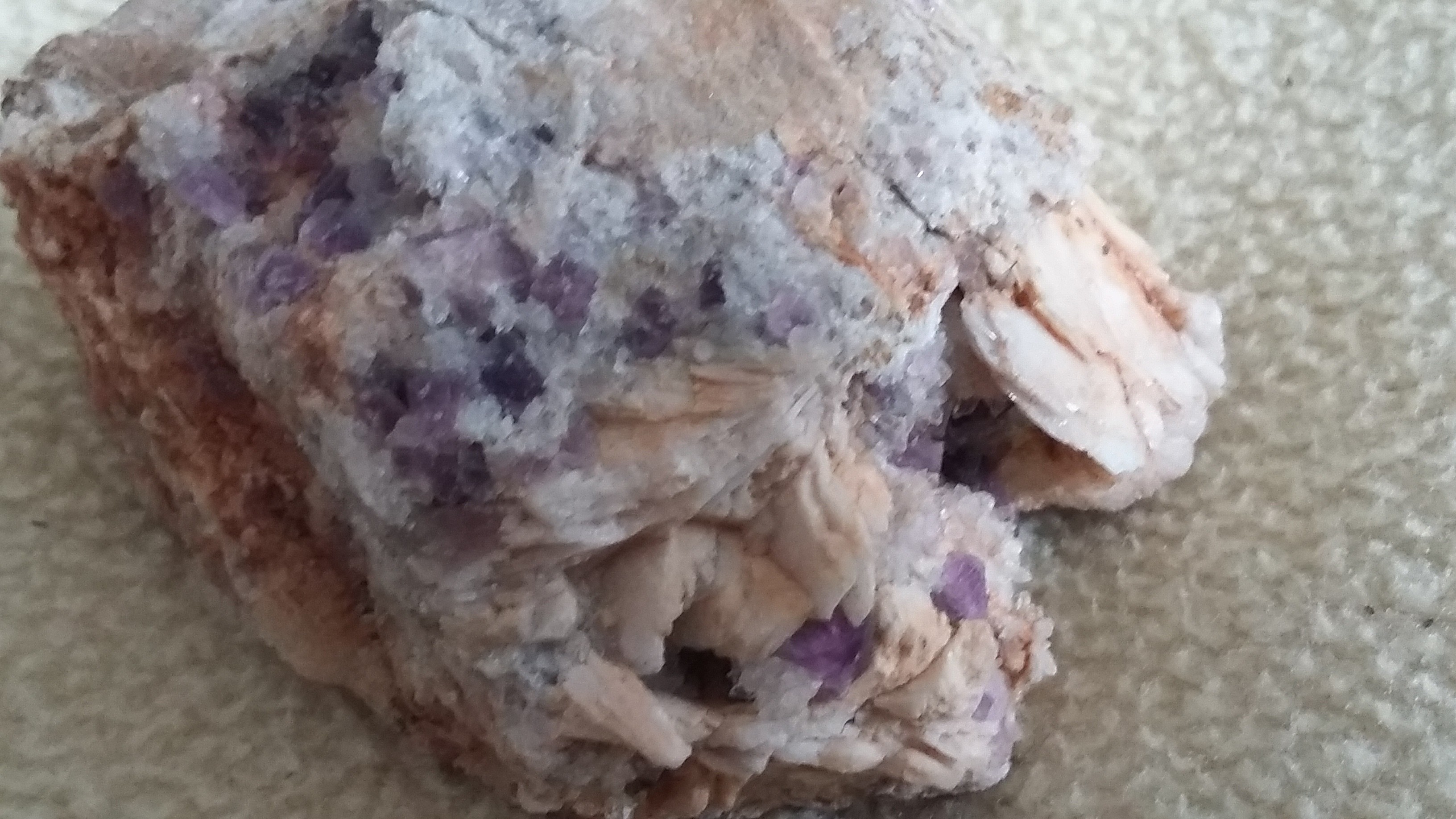

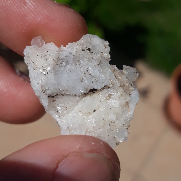

Enfin un minéral qui semble être de l'améthyste (mais sous forme de cube qui sont incolore à violet selon l'endroit de chaque cristaux cubique) et qui vient de Bretagne mais je n'ai pas pu en savoir plus (la femme du collectionneur n'en savait pas plus) et j'ai oublié de demandé les coordonnées du monsieur.

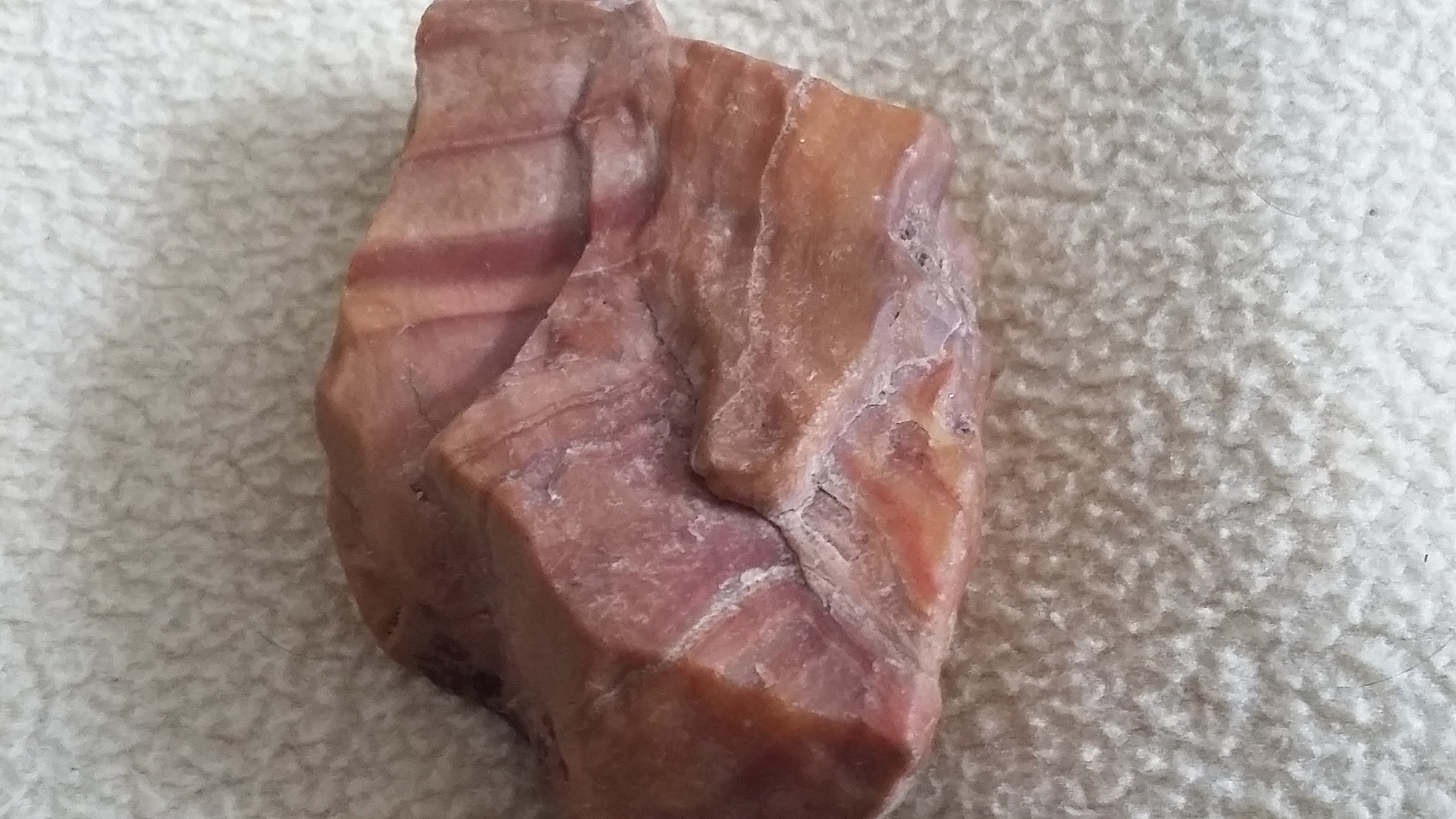

Enfin une pierre venant de l'île au Moine que j'ai trouvé et somme tout : surprenant : on dirait de la calcédoine ou de l'agate,  (apparemment trop dure pour être du marbre et pas la bonne structure).20180816_130752.thumb.jpg.4c5d0509a9004049a59baf612e91193c.jpg

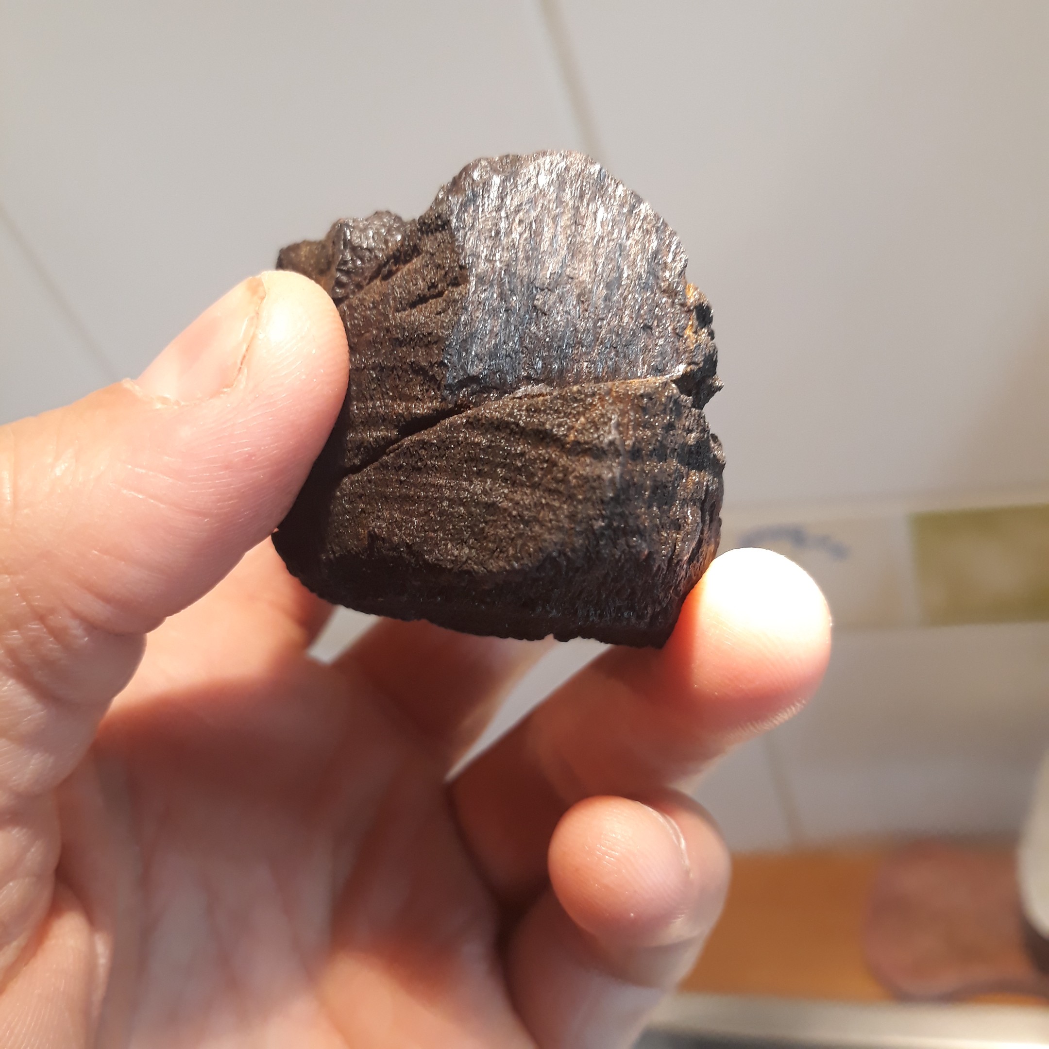

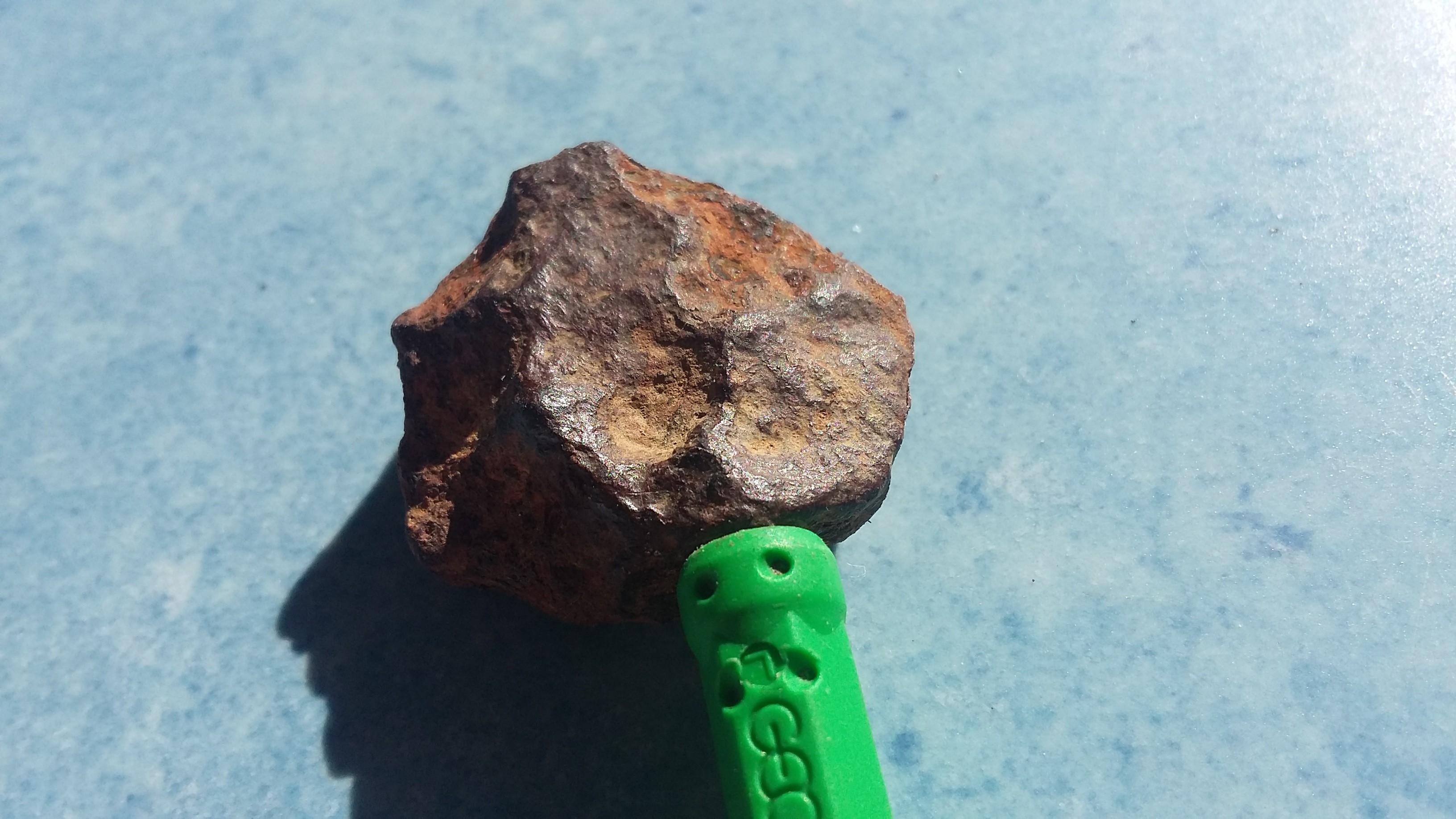

Et dernièrement vers Saint-Lunaire, une pierre qui est magnétique et qui paraît être de l'hématite ou de la magnétique. 20180810_181247.thumb.jpg.4867b8460841ad84a258e4e0b4b55b14.jpg
Pierre lourde au trait brun orange-rougeâtre clair. Densité estimé autour de 6 à 8 (en comparaison de la galène ou du Coltan que j'ai (fer natif ou combiné à un autre métal plus dense en oxyde/sulfure?.

La première je sais pas trop, peut-être Marcasite abimée ou un truc artificiel comme Carbure de Silicium.
Fluorite sur Baryte, possible Espagne pour celle avec les cubes violets.
Agate sûrement pour la suivante.
Et la dernière le plus probable est que ce soit une scorie.

Marcassite possible...mais à la lumière blanche du soleil, je jaune ne ressort pas sauf peut-être quelques traces d'irisations jaunes mais sinon c'est bien gris. Non pas du carbure de silicium car il ne raye pas le vert. Vraiment étrange...peut-être un ou des minéraux que l'on ne trouve pas vraiment dans les livres de vulgarisation... j'ai pensé à de l'arsenic natif ou de l'arsénopyrite ou de l'antimoine natif...
oui en examinant de plus près cela doit être ça! C'est bien de la fluorite vula cristallisation, la dureté et les couleurs. Baryte sans doute aussi vu la forme en crète de ooq...
Oui Agate c'est bien ce que je pensais.
Possible car je ne vois pas qu'elle minerai de fer pourrait être aussi dense. Je ne pense pas à de l'hématite...
Posted
Il y a 4 heures, Géomac a dit :
Avec une densité pareille pourquoi ne serait-ce pas du fer tout simplement?

Si tu as des doutes pyrite arsénopyrite pour le premier, l'odeur devrait être discriminante. Si tu gratte un peu, la pyrite a une odeur souffrée, l'arséno a une odeur qui rappelle l'ail.
Les cubes violets, ça rappelle bien de la fluorite quand même (dommage d'avoir quasiment toutes les clés d'identification et de dire que c'est de l'améthiste...)
Pour le dernier, je me demandais : ça veut dire quoi "densité estimée [...] en comparaison de la galène et du coltan". Tu sors un chiffre au pif en comparant 2 cailloux, ou tu as mesuré cette densité ?

L'odeur semble être (sans vouloir casser le minéral) légèrement d'ail pour le minerai bi-couche (notamment la parti supérieur). La couleur jaunâtre est uniquement présent à certains petits endroits sinon non. Il semble que cela soit un léger dépôt de blende...
La partie inférieur sous forme à la fois cristalline et de lave m'est inconnu.
La troisième photo reste pour moi un mystère quant à la nature du minéral surtout que un site (qu'il faudra que je retrouve le lien). Apparemment cela serait un minerai pas si commun car ne correspondait pas aux minerais commun (http://www.groupes.polymtl.ca/glq1100/mineraux/identification.html#metallique).
Faudra que je trouve une lumière noire pour espérer voir aussi la fluorescence de cette pierre (fluorite, éventuellement baryte si aussi fluorescente...).
Pour la dernière pierre, j'ai estimé la densité en comparant avec une galène et une columbite de taille voisine.
C'était plus facile que de la déterminer de manière peu fiable. Pour les pierres plus grosses, c'est plus facile avec le matériel que j'ai et il y a moins d'incertitude.
Suspendre au fil la pierre peut être fait dans l'eau mais c'est plus dure de faire ça que de faire avec la méthode du volume d'eau déplacé. J'ai cassé une pierre voisine (même aspect visuel) et je n'ai vu que des couleurs rouilles à noir de fer (à l'intérieur) sans voir de fer métallique.
Peut être FeO (wurstite) ou Fe3O4 (magnétite) en plus de Fe2O3 en surface ou de l'ocre.

les premières sont des coches de spalérite oxydées typique de ponpéant !!  la second fluo/baryte espagne (pas breton du tout !!) et la troisième agate probable ... la dernière minerai de fer  hématite oxydée !!! (et densité estimée c'est n'importe quoi ! soit on fait le test complet et on donne un chiffre précis soit on ne dit rien car là c'est n'importe quoi ... )

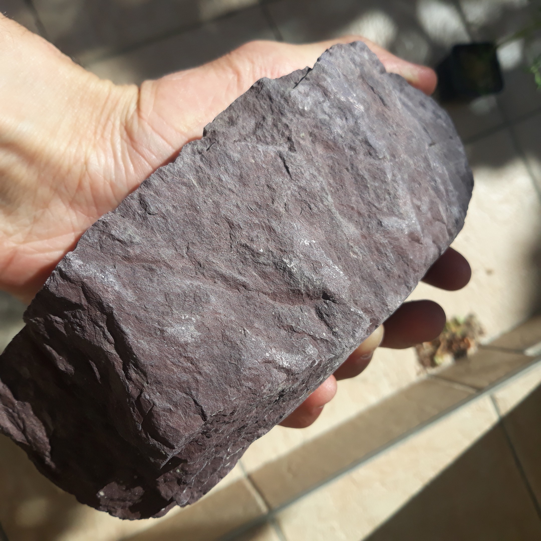

Petit échantillon  de schistes rouge (gris violacée) venant de Bruz. (Couleur moins visible sur la photo).

le tout premier échantillon de Bruz colore en jaune sans effervescence HCl.
La troisième photo d'un autre mineral trouvé aussi vers Bruz n'a aucune réaction à HCl.
Cetait celui la

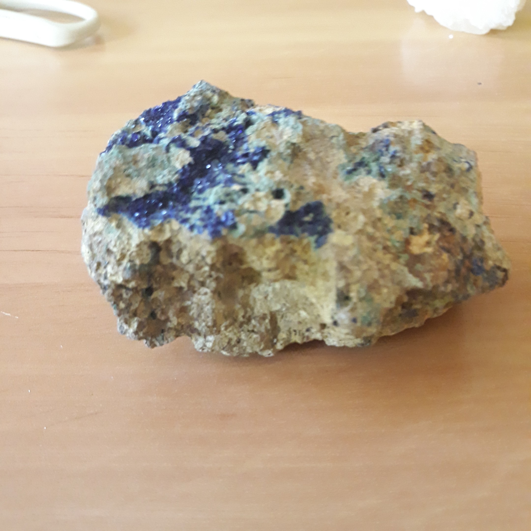

La pierre lourde magnétique fait 4g dans l'eau contre 28-29g à sec ce qui laisse supposer une densité proche du fer et que ça pourrait être un ancien rivet par exemple (en tout cas un objet artificiel). Le fer natif étant trop rare, on peut l'écarter. En prenant cette fois-ci une vraie bouteille HCl et (non du canard WC en contenant) j'ai testé ma pierre bleue (j'hésitais entre linarite et azurite) et malheureusement c'est de l'azurite (car effervescence). C'était logique car plus commun étant donné que la composition est plus simple et sans plomb (statistiquement la probabilité d'occurrence simultanée du plomb et du cuivre à des proportions quasi stoechiométrique est bien faible même s'ils peuvent se retrouver plus facilement qu'un simple calcul statistique l'estimerait car les conditions géologiques dans lesquels ils se retrouvent ne sont pas si éloignés que cela.
Pour le mineral bleu c'était celui-ci.

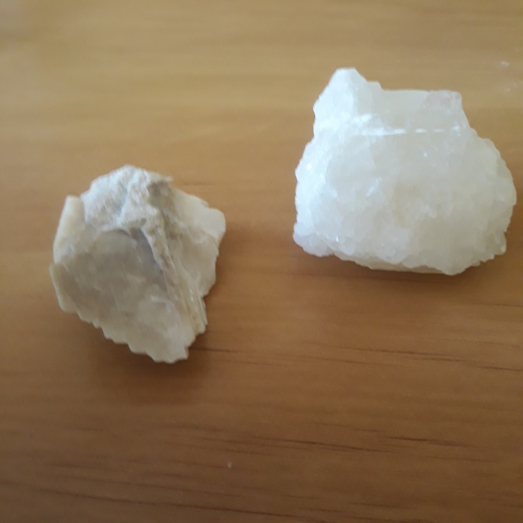

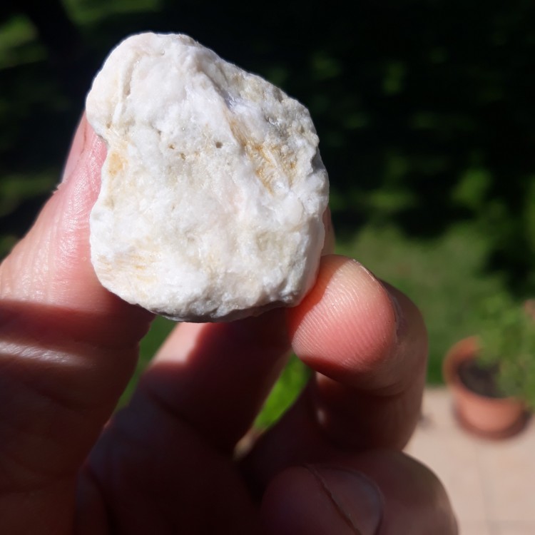

Sur l'image ci-dessous jusqu'à présent je croyais que la pierre de gauche était du quartzite mais la cassure au marteau a donné un clivage proche en forme de calcite optique. Cela est confirmé par HCl (effervescence). La pierre de droite n'est pas du gypse mais de la calcite aussi (on devine les plans de clivage).

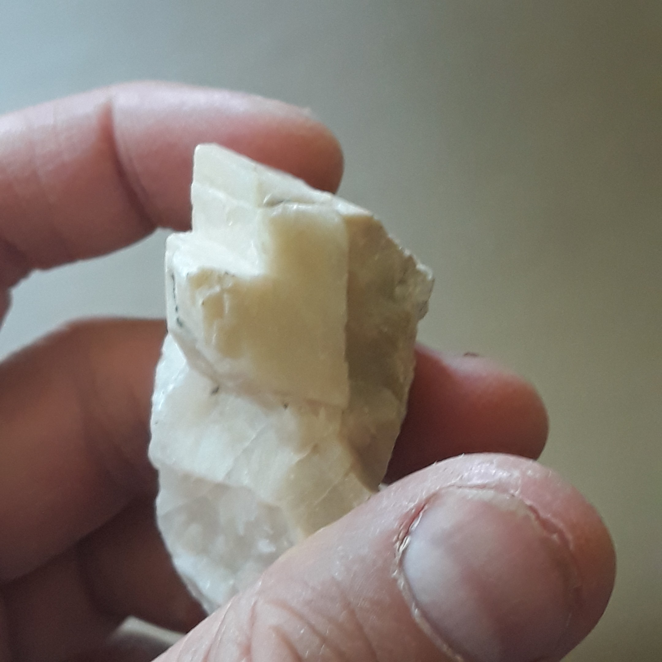

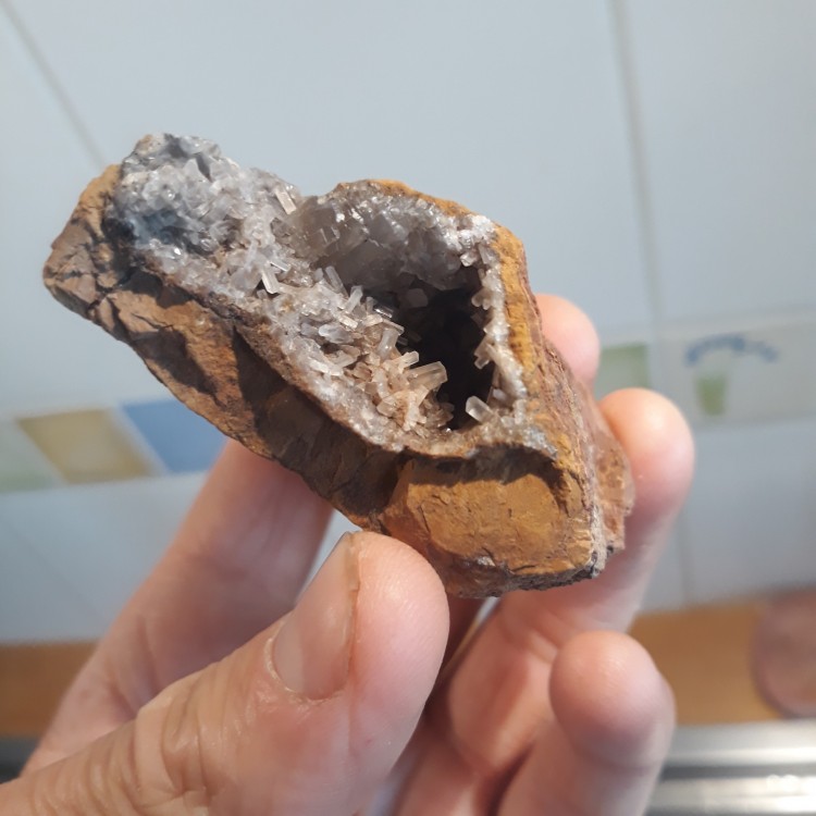

L'échantillon ci-dessous est effervescent (du moins sur la gangue) : très grande surprise (ni quartz, ni baryte, ni gypse comme j'étais quasi certain).
