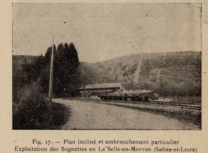

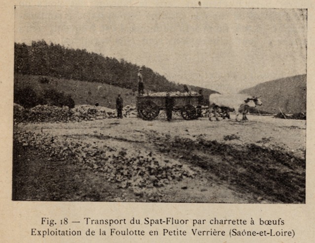

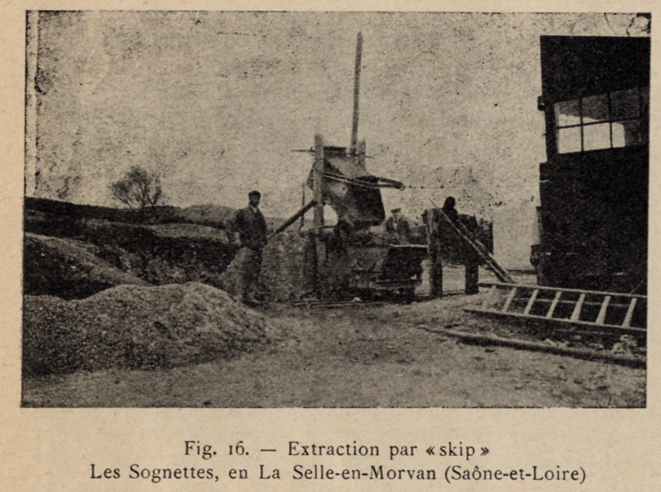

voici illustrations anciennes, tirées de la revues "mines et carrières", plus précisément, il s'agit d'un tirage à part d'extraits de cette revue, je n'ai pas la date précise d'impression, aux alentours de 1930. c'est un texte (et je suppose les photos aussi) de A. Chermette
L'embranchement 13 d'ou partaient des wagons régulièrement surchargés en spath ( + 20 % )voir les
compte rendus de l'exploitation du chemin de fer de Autun à Chateau Chinon
Exploitations Colon et Boulu
Photos très difficiles a corriger un tant soit peu . Elles ont le mérite d'exister
Merci à A Chermette qui n'a pas fait que ramasser des cailloux
CM
quelle était la profondeur de ces puits ? étaient ils équipés de chevalements, les hommes descendaient ils avec des échelles ? le plan incliné était il équipé de rails ?
Bonjour,pour les puits de 18 mètres à 75 mètres selon les filons,quasiment tous noyés aujourd'hui.Seulement le filon René à été équipé d'un chevalement.
Descente des hommes sur certains filons ou certaines parties seulement de ceux ci en échelles à la vieille époque.
Il y a pleins de choses dans RM Morvan...
