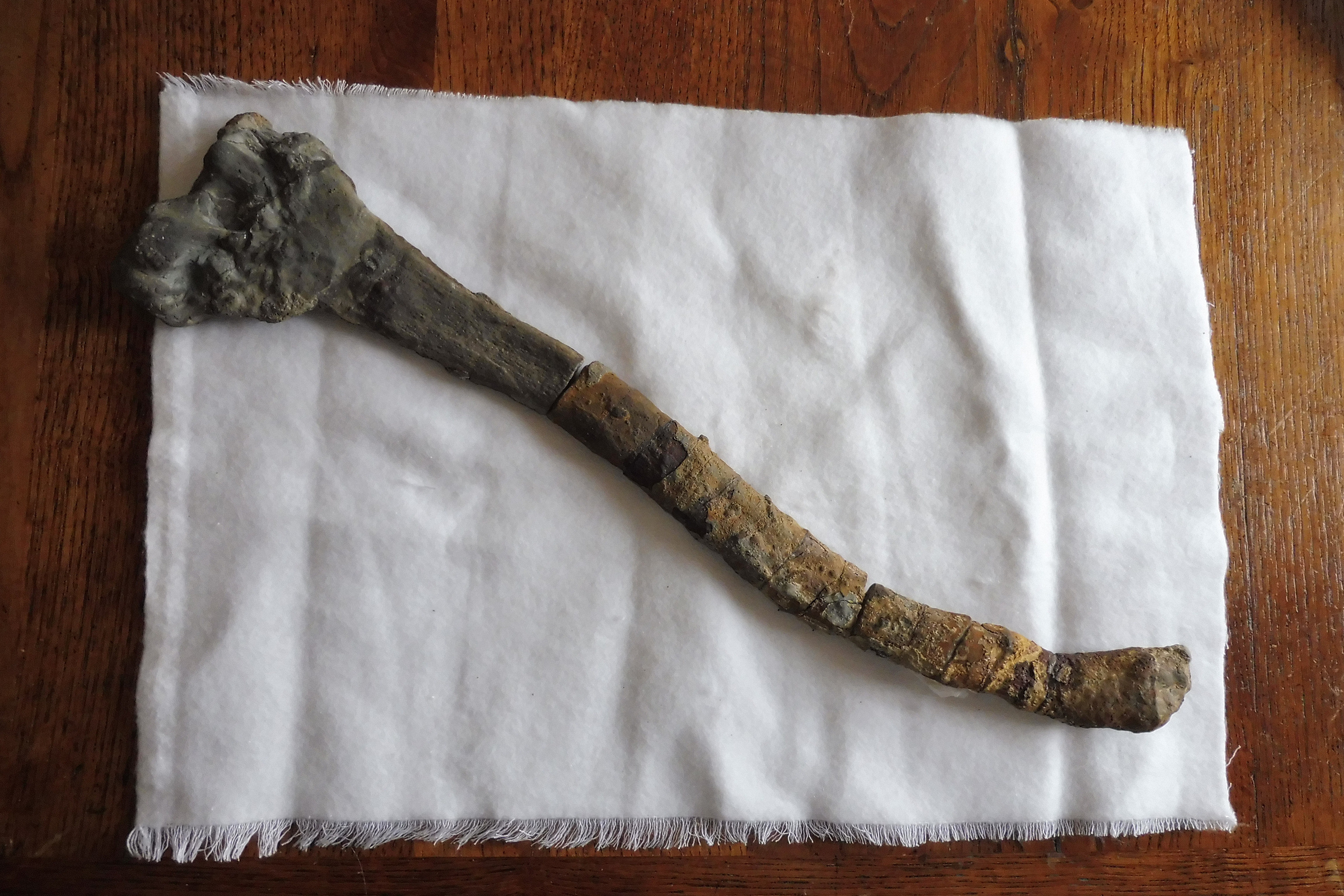

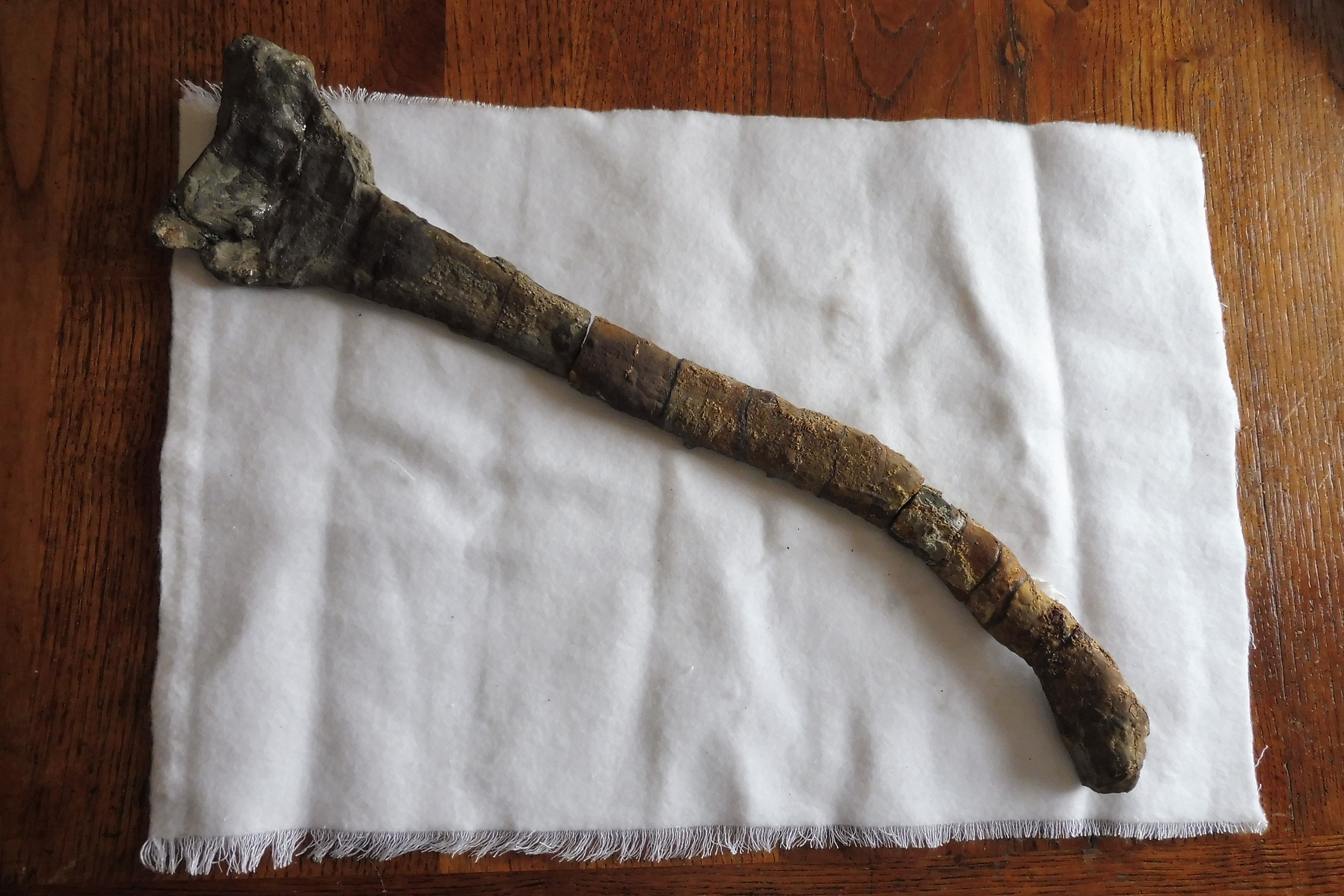

Bonjour à tous, je vous présente une pièce découverte en 2008 dans le Domérien supérieur, une douzaine de mètres en dessous du premier banc calcaire du Toarcien ( z. à pleuroceras spinatum) .

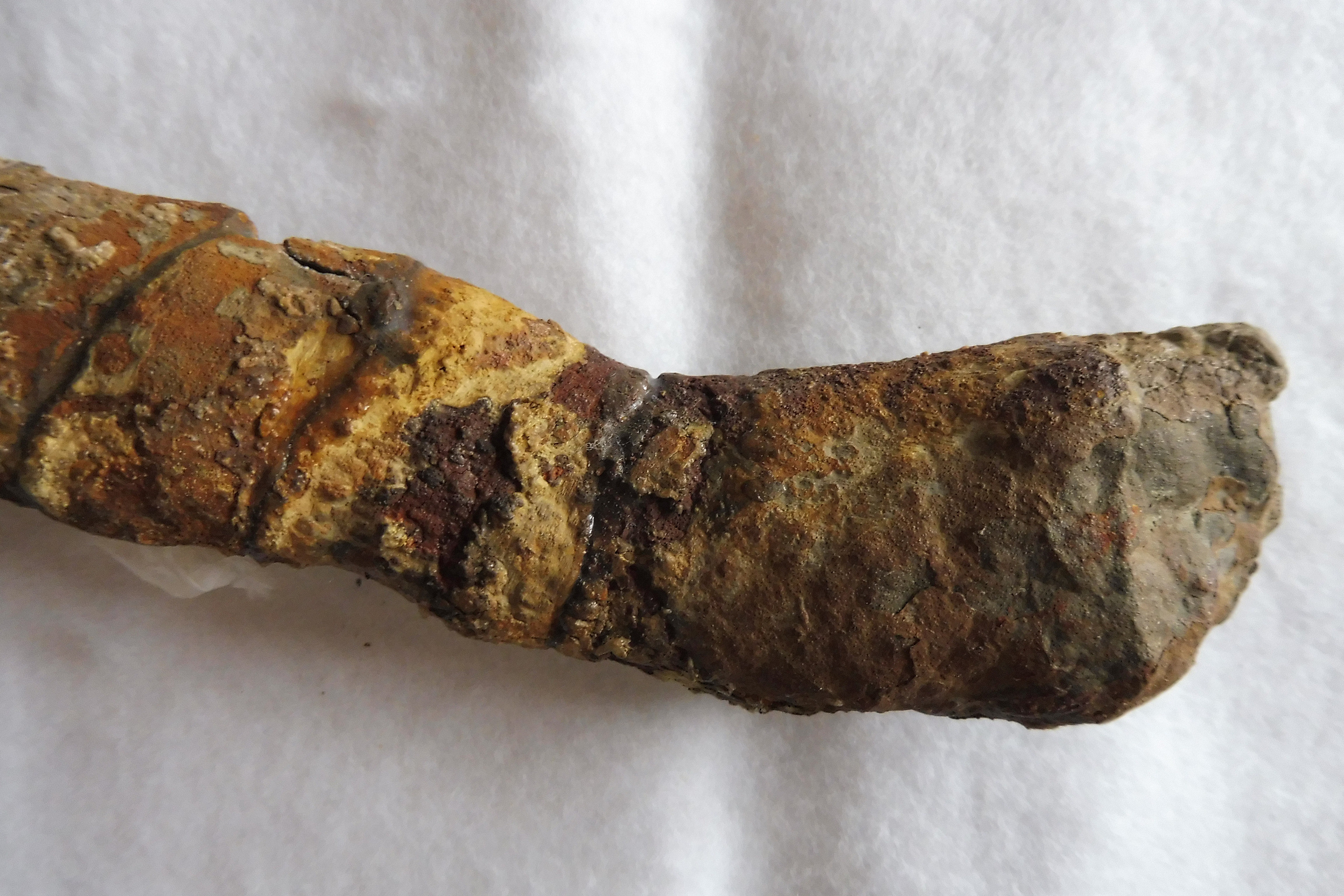

En procédant par élimination (pas un vestige de végétal, ni un terrier fossilisé), et examen de la surface non corrodée à la binoculaire, il ne me reste que la matière osseuse pour expliquer cet objet. Il mesure 42 cm de longueur, et 2,8 cm de largeur (relevée au milieu de la partie allongée). Il est très fortement imprégné de pyrite. La zone corrodée se trouvait à l'affleurement en paroi de talus. La partie élargie est encore exempte de corrosion, car elle se trouvait dans la marne compacte. Par comparaison avec les vertèbres d'ichthyosaures trouvées à l'occasion dans les marnes toarciennes,  la nature osseuse de cet objet est de loin la plus probable: ils sont toujours plus ou moins imprégnés de pyrite, et se corrodent rapidement à l'affleurement et en subsurface. Toutefois, c'est le seul objet de ce type que j'aie jamais trouvé dans le Domérien, et dans le Toarcien aussi d'ailleurs.
Je n'ai encore jamais montré cet objet à quiconque avant aujourd'hui. Je le soumets donc à vos avis très éclairés. S'il s'avère être un vestige intéressant, il faudrait avant toute étude mener une action d'urgence (type moulage) à cause de la pyrite qui continue envers et contre tout son oeuvre de destruction.
Une visite au musée d'Espéraza m'a permis de voir des os qui pourraient être comparables: les humérus des ptérosaures. Mais celui-ci, s'il s'avère que c'en est un, est particulièrement allongé J'ai le livre "Pterosaurs" de Mark P.Witton ( Princeton Press): j'y ai vu, par exemple, le squelette du genre Caviramus (un Campilognathoïde) qui possède un humérus très allongé... Mais petit problème: ce genre est triassique (Norien- Rhétien). Les proportions de l'humérus de Dorygnathus (genre toarcien) ne concordent pas... En plus la taille de mon objet est toujours bien trop grande... J'élimine aussi une côte ou un fémur de reptile marin ou terrestre, toujours à cause des formes et des proportions, mais j'admets bien volontiers que je peux me tromper, d'autant que cet objet a manifestement subi une bonne compression de la part des sédiments. Je vous remercie pour vos lumières !

Bonjour Elasmo, oui, c'est d'autant plus méritoire de sa part qu'il se trouve en plein bouclage d'exposition ! Sa réaction au vu de mes photos: "Ma première idée a été de penser à un ischion ou un pubis de petit théropode type coelophysis, mais vu l'environnement de dépôt c'est très conjecturel."

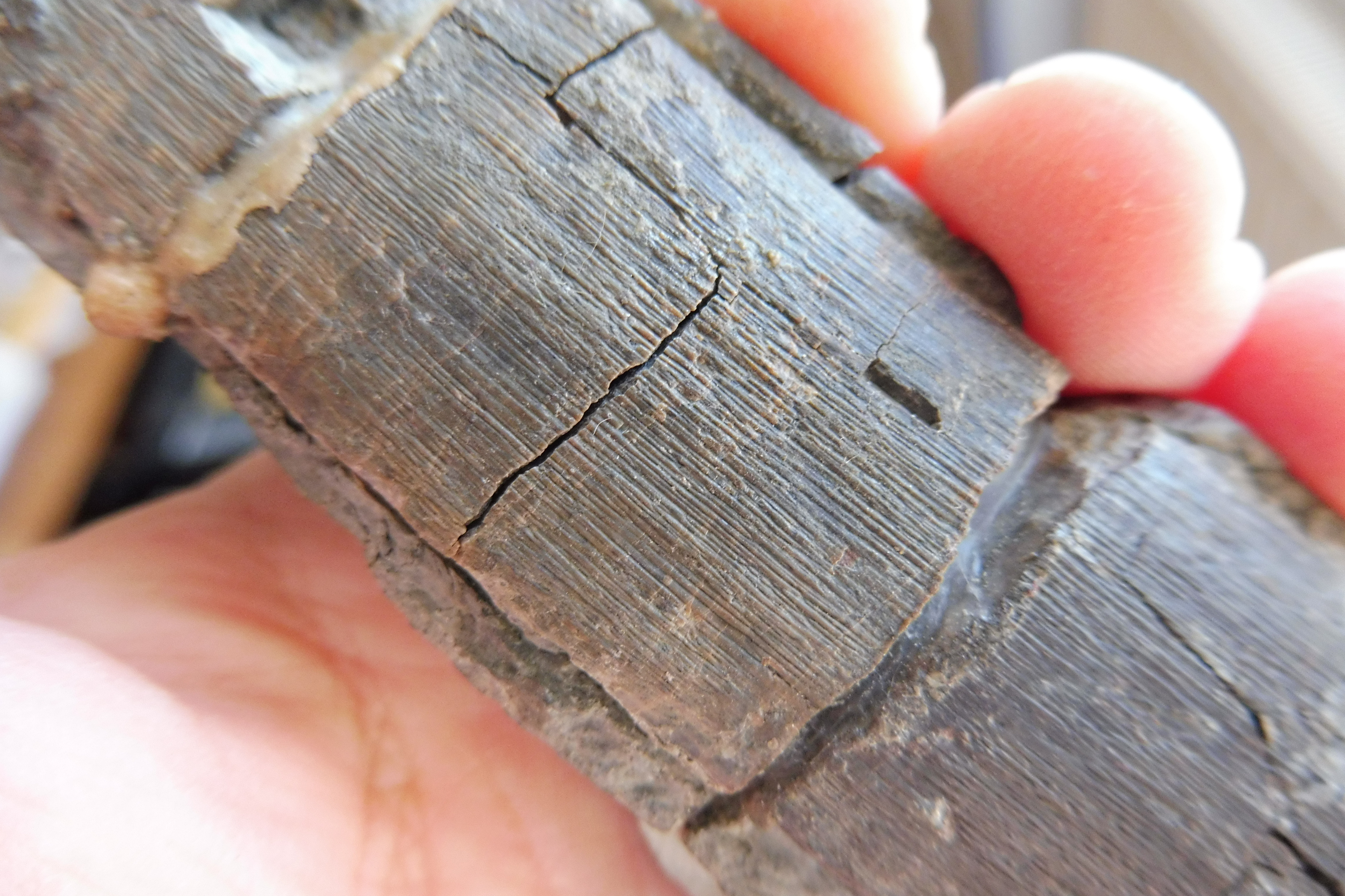

Dommage qu'on ne voie pas la structure interne typique de l'os - ça permettrait d'évacuer le Planolites à coup sûr
C'est LA première question que je me suis posée, moi aussi, lors de la découverte ! Le spécimen reposait à l"horizontale dans la couche marneuse. La dimension serait véritablement énorme pour un terrier dans le Domérien, sans parler de la forme globale, la fine striation, et l'hétérogénéité de l'intérieur de la partie longue (aspect en 2 zones concentriques). Ensuite, l'examen à la bino achève d'exclure un Planolites. La structure de surface, fibrilleuse, et la comparaison avec de la matière osseuse fortement pyritisée, comme on en trouve au-dessus dans le Toarcien, penche nettement en faveur de l'os plutôt que du bois (qui serait carbonisé comme les autres occurrences de bois fossile sur ce site).

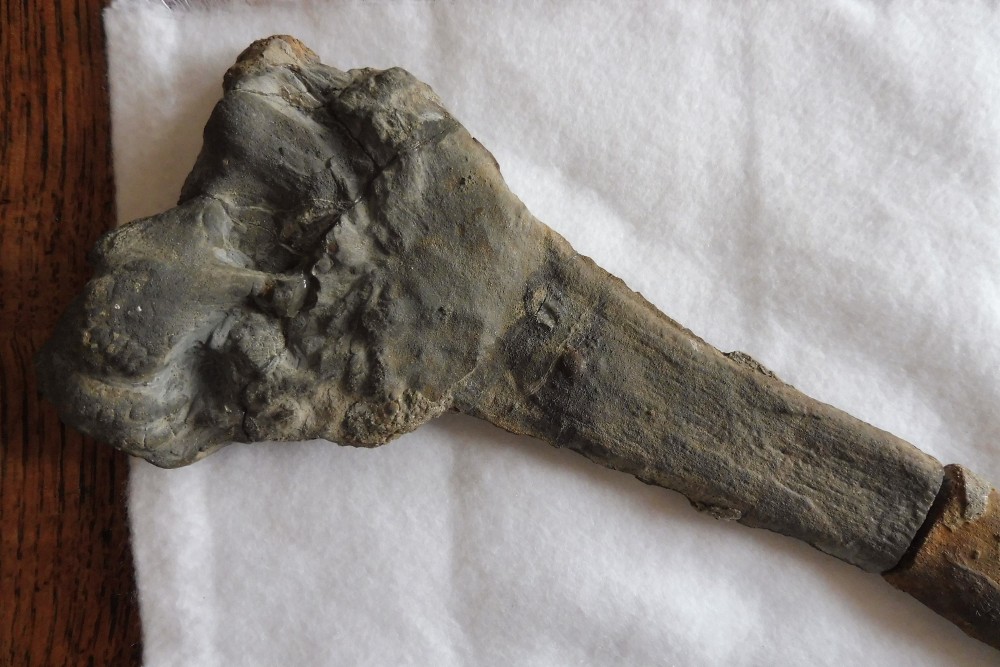

Il a subi une forte compression, avec des cassures fossilisées. Comme il est trop fragile pour être entièrement réassemblé, j'ai pris en photo la tranche la plus fraîche de la partie allongée, ainsi que d'un petit morceau détaché de la partie élargie (que je trouve bien "parlant"), et enfin un zoom sur cette dernière.

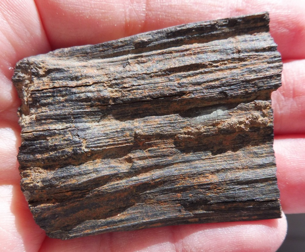

                                 2/ un bois flotté domérien (peu pyritisé par rapport à l'ordinaire): il montre l'aspect continu et non "en bouquet" des fibres du bois. Longueur 47mm, largeur 34mm.
                                 3/ un bois flotté domérien, aspect d'un noeud du bois.
