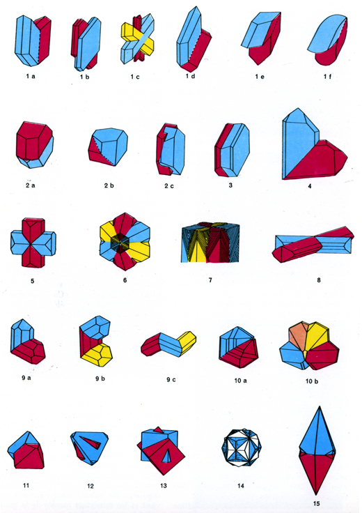

Macle : ce n'est pas n'importe quelle association de cristaux qui s'interpénètrent:
Association de cristaux de même espèce selon des lois géométriques précises liées aux éléments de symétrie de l'espèce considérée.
Elle peut être simple ou multiple (macles polysynthétiques des plagioclases) ; elle peut se réaliser par accolement suivant une face ou par interpénétration de cristaux (macle de Carlsbad de l'orthose par exemple). Les macles dites mécaniques ont une signification différente ; elles sont dues à des déformations (voir à Mécanique).

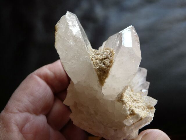

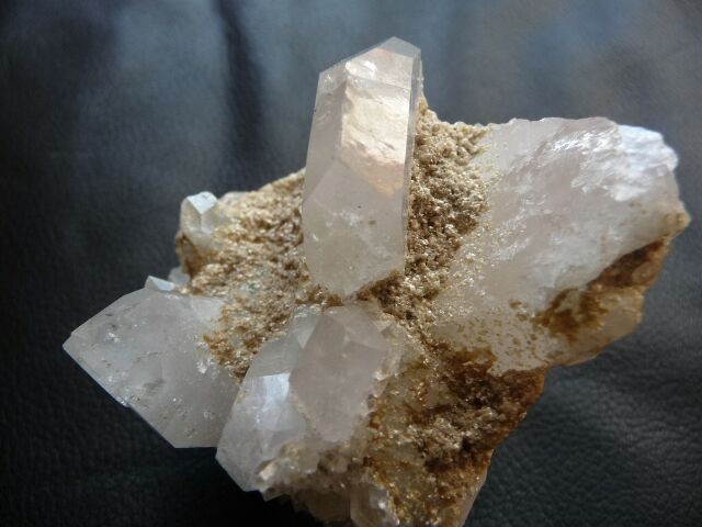

OUI c'est Alpin et c'est en Oisan ou Oisean, je ne sais jamais comment ça s'écrit. :clin-oeil:
Elle mesure 18 mm

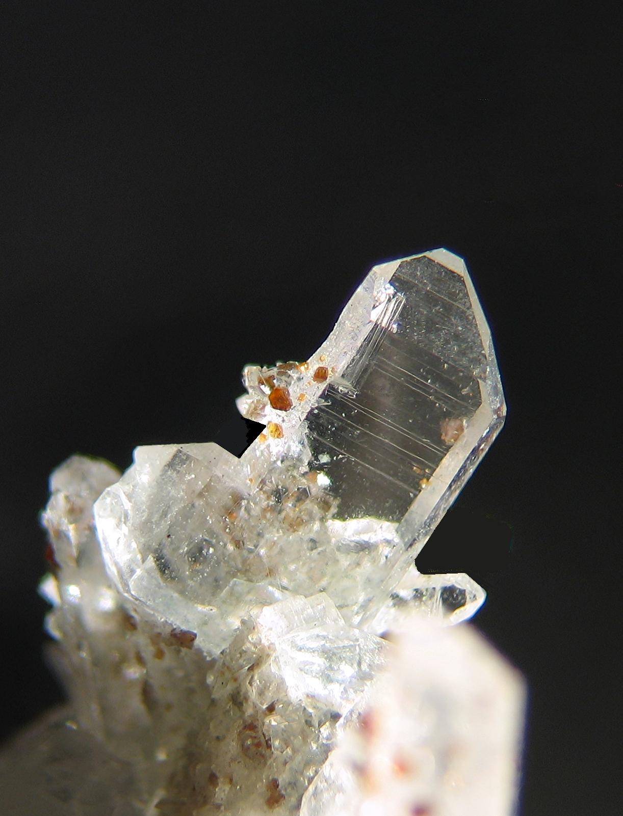

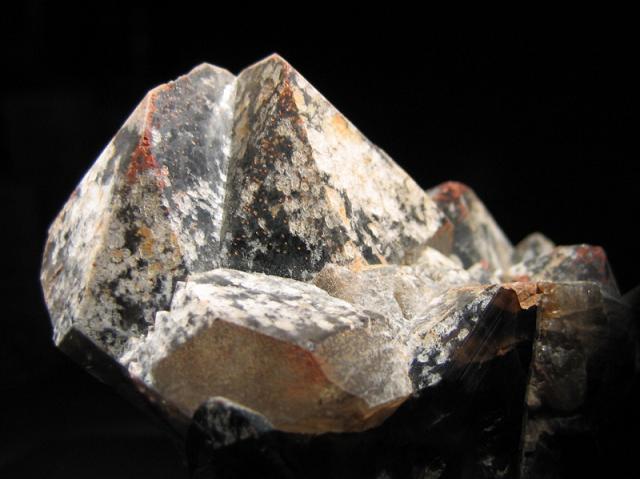

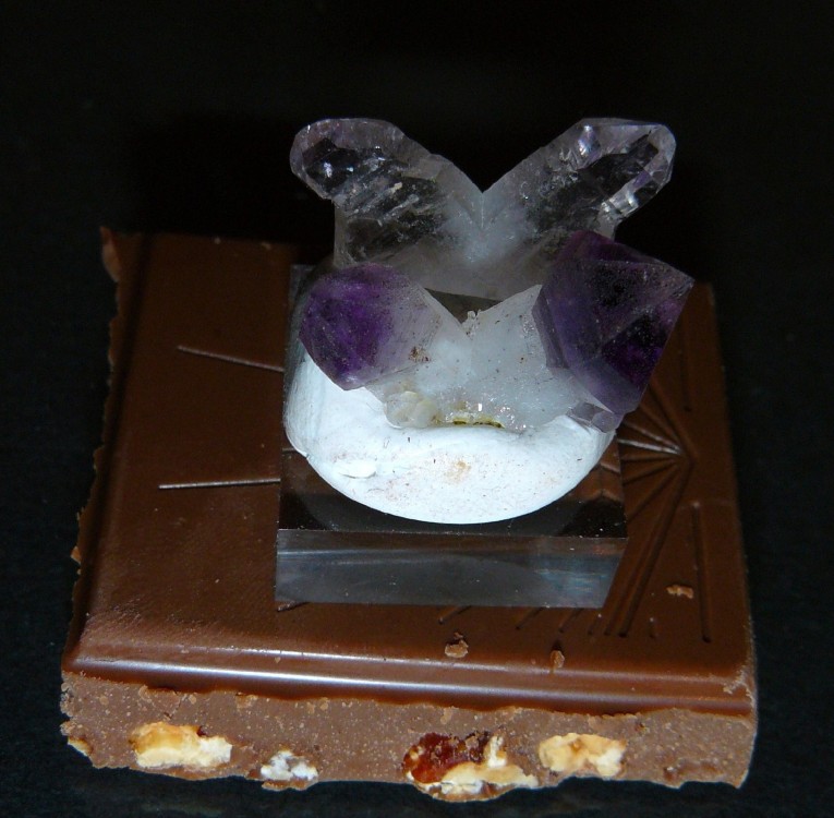

A mon tour, un quartz du Val Bedretto avec anatase. C'est du micro, rien a voir avec ce qui fût déjà présenté. Mais de la Gardette ou du Japon?

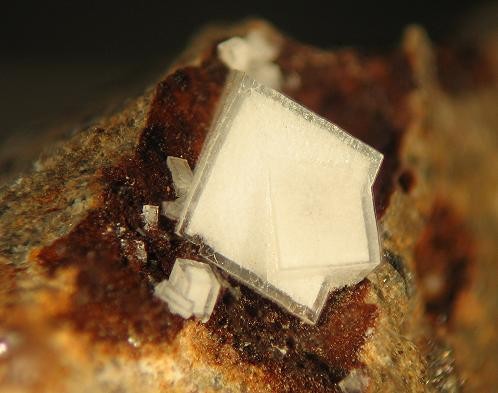

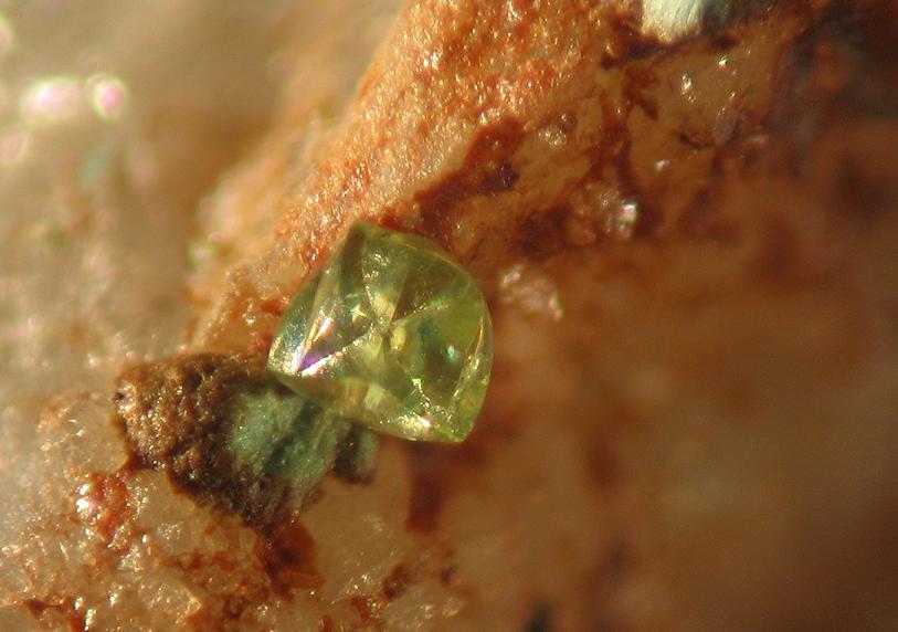

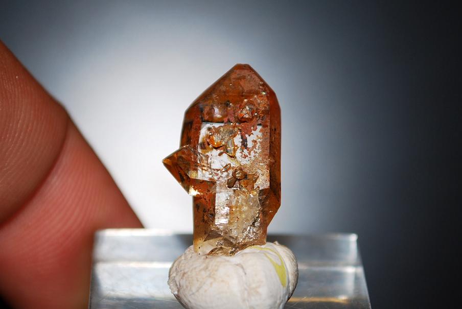

Une macle d'eulytite (ça c'est du nouveau pour ce sujet), cristal 0.5mm.
Désolé un peu difficile à photographier, il reste un peu de flou.
