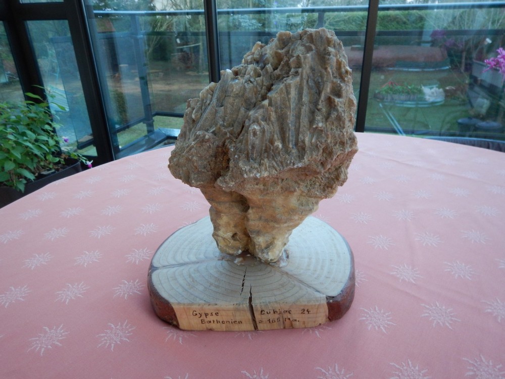

J'ai présenté mon bloc suivant la photo, c'est à dire le grès en bas, mais dans la réalité je me demande si ce n'était pas le gypse qui était sous le grès qui lui aurait subit l'érosion éolienne
Qu'en pensez vous ?

Je me suis mal exprimé, j'identifie bien le grès en dessous sur la photo et le gypse au dessus, la question que je me pose est si en fait dans sa formation , le grès ne s'est pas formé (sable déposé) au dessus du gypse.
Il s'agit en fait d'un bloc ramassé près d'une carrière (non accessible). Je n'ai donc pas pu voir les fronts de taille ni les strates.

Dans une alternance grès/gypse/grès/gypse/grès/gypse... (répéter 5 ou 50 ou 500 fois, à l'envi), ça n'a que peu de sens de se demander si le gypse est au-dessus ou au-dessous du grès : suivant la façon dont les choses se cassent (ou sont cassées par la main de l'homme) on aura l'un ou l'autre, ou l'un et l'autre (p.ex. gypse "en sandwich" entre deux grès, ou grès "en sandwich" entre deux gypses).
Par contre, il peut être judicieux de se demander quelle était la polarité de l'objet qu'on a échantillonné (= où était le haut, où était le bas, durant sa formation).
Et ça, ce n'est pas tant en baroudant le long des plages du monde que l'on pourra le savoir, que déjà en regardant de près l'échantillon en question.

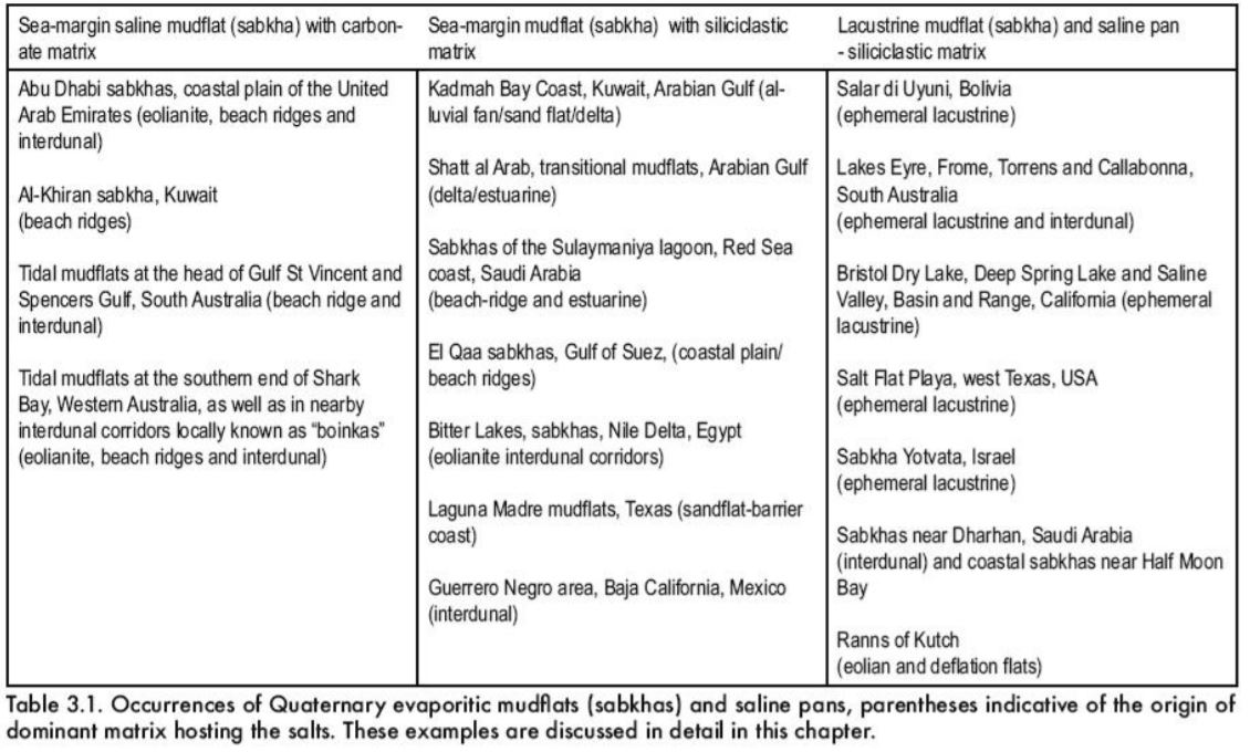

Je mets à nouveau le tableau des géologues prospecteurs :

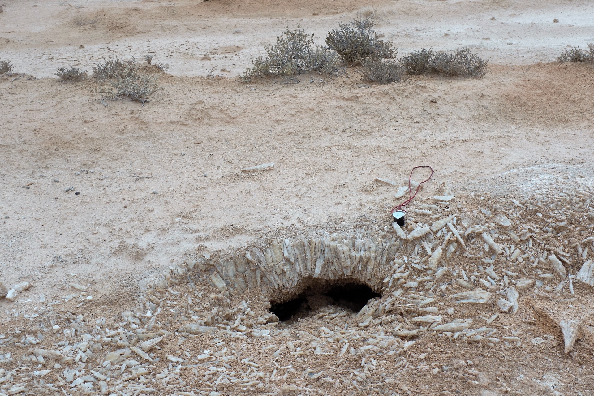

Et - pour le plaisir des yeux - un habitus classique mais néanmoins sympathique du gypse au sein de dépôts siliciclastiques... ici dans une sabkha :
Avec à la clé, pour un oeil attentif, quelques bons moyens de reconnaître la polarité de ce genre d'objets géologiques...
« Oeil attentif » :si on regarde les petites cavités de l’échantillon de Cayron dans ce qu’il présume être du « grès »
est ce que ce ne serait pas plutôt des vugs de dissolution microkarstiques?, ce qui placerait l’échantillon « volant » :
- soit proche de la surface (mais comment expliquer la stabilité de gypse ou de l’anhydrite
- soit à l’éponte d’une fracture ouverte avec un mode de dissolution à préciser
- soit une surface d’émersion sub-horizontale anté-sebkha
la goutte de vinaigre ! Encore et toujours la bonne idée ...
