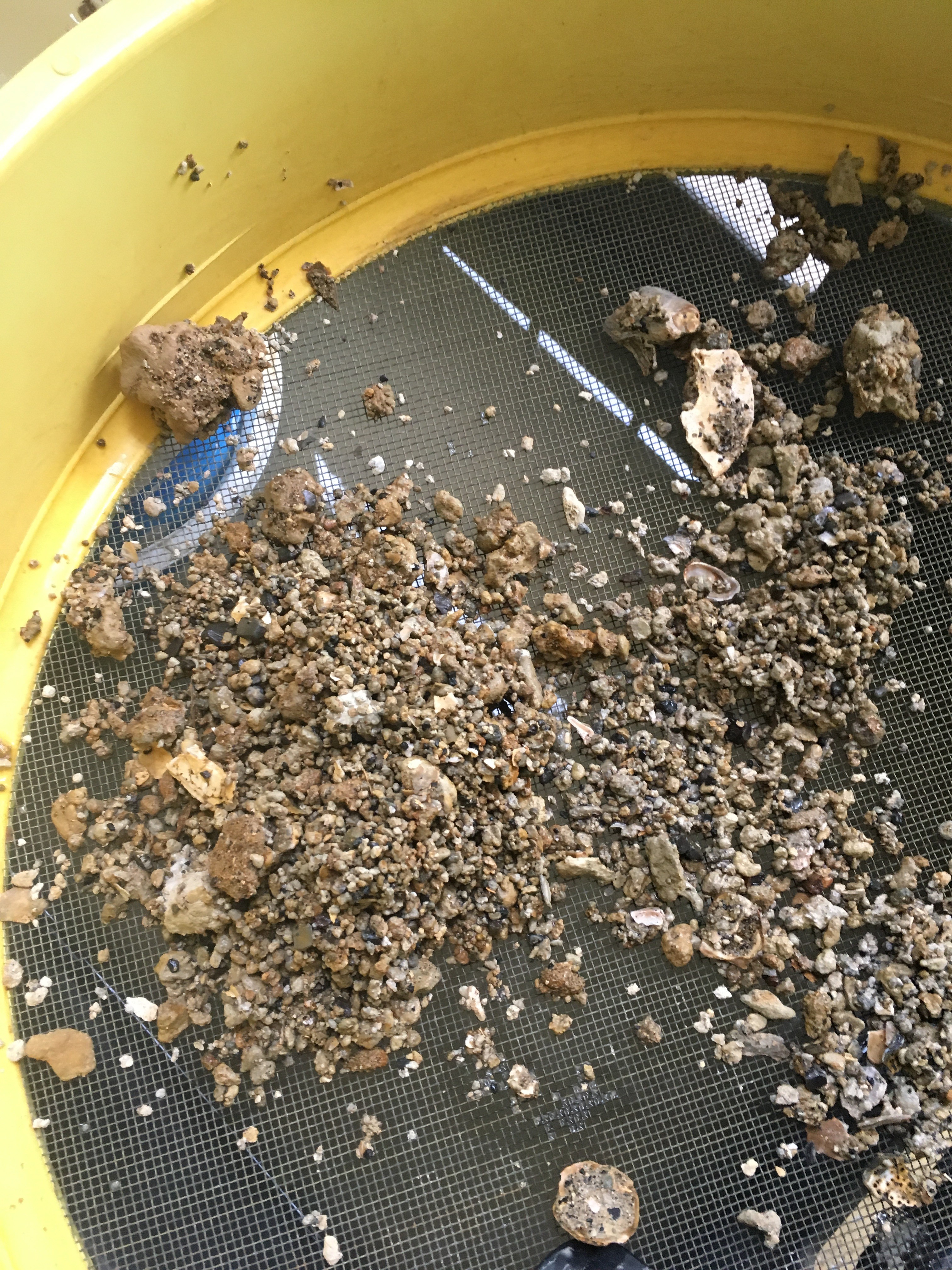

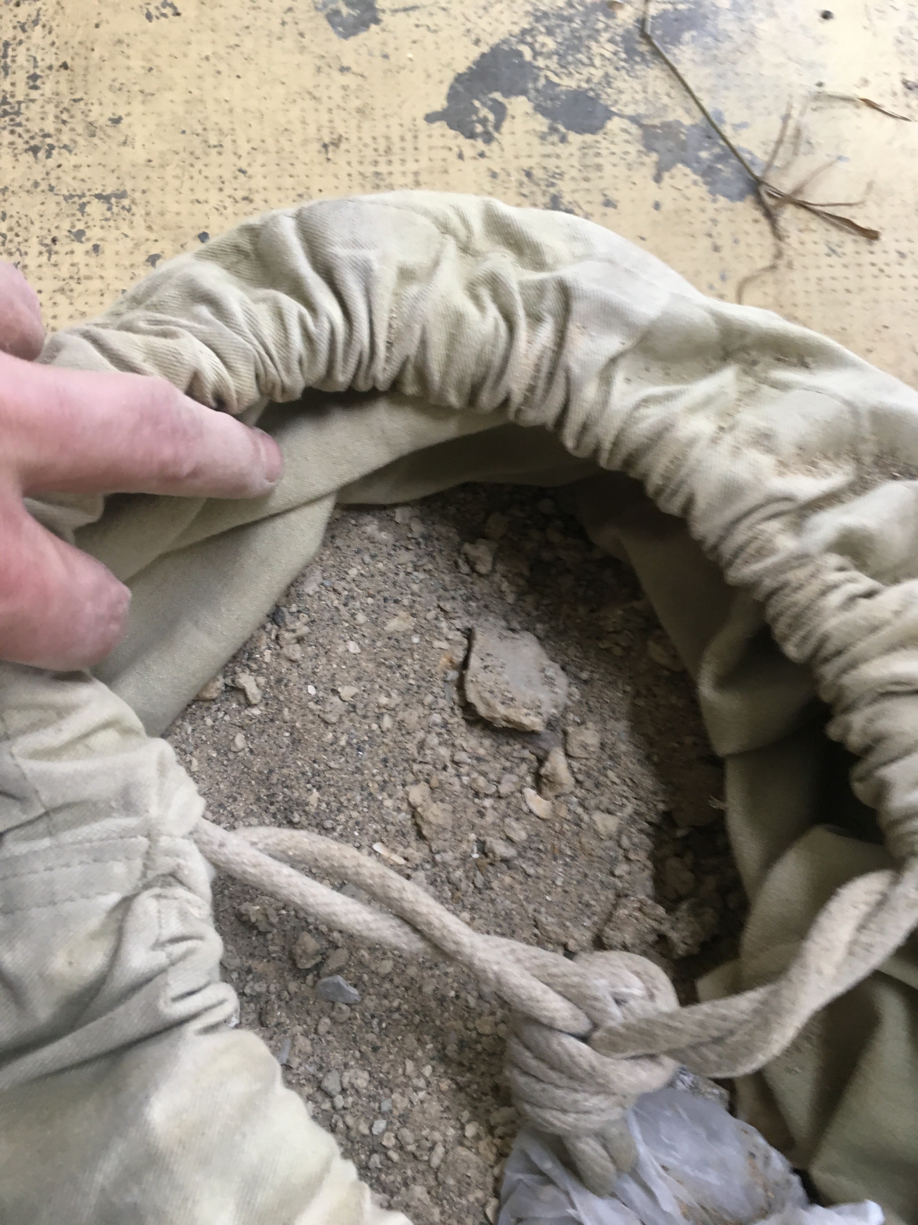

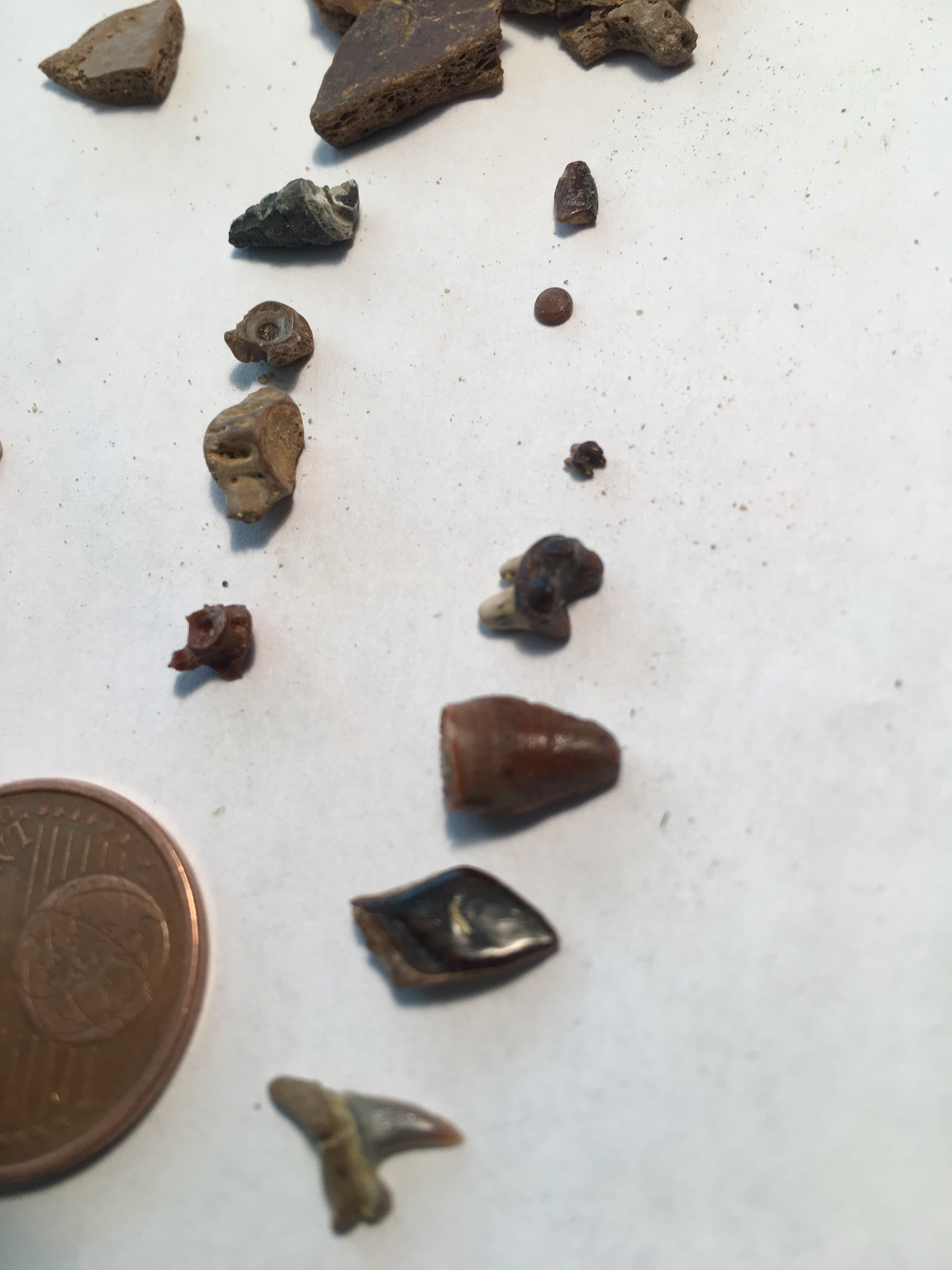

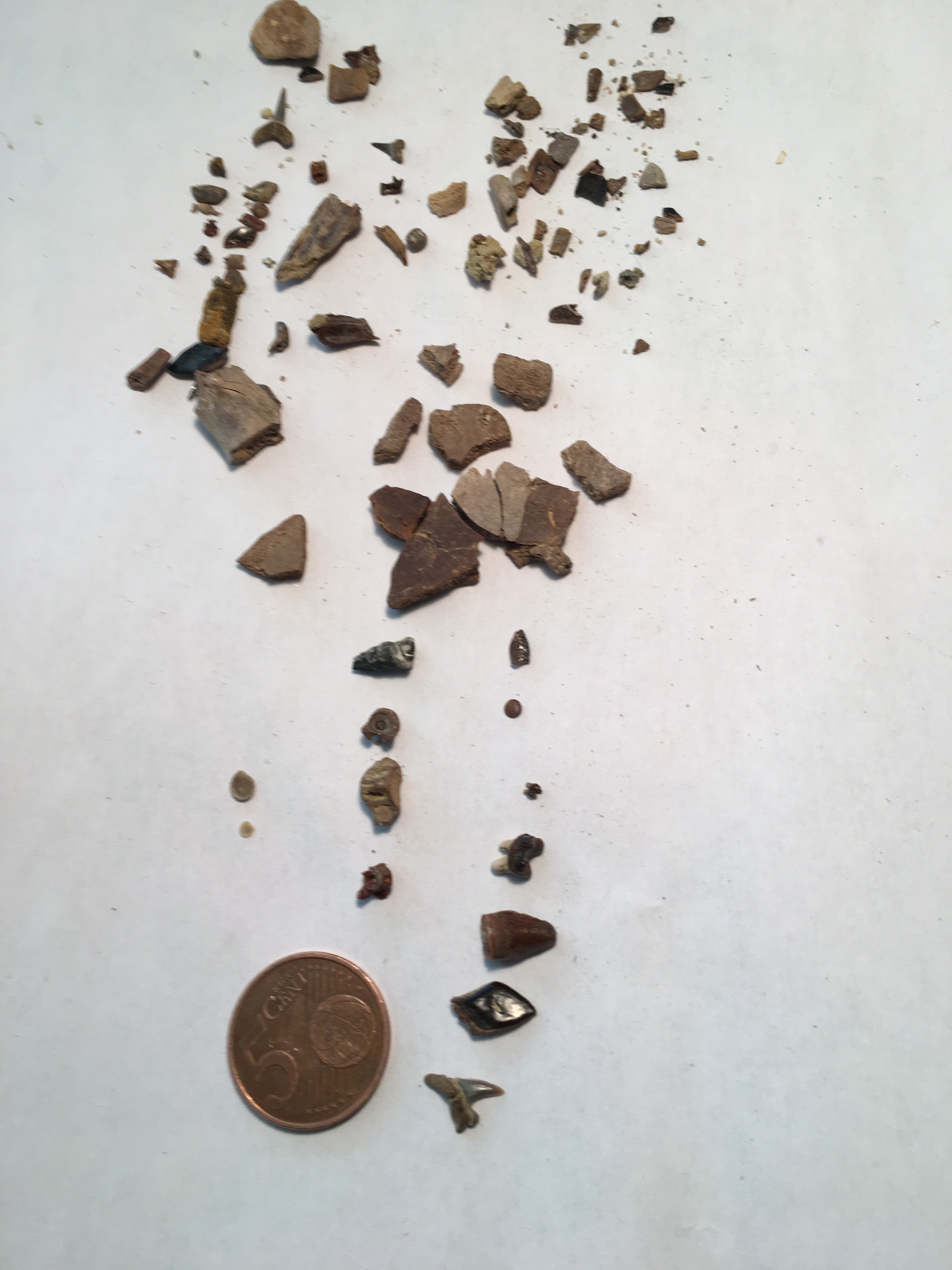

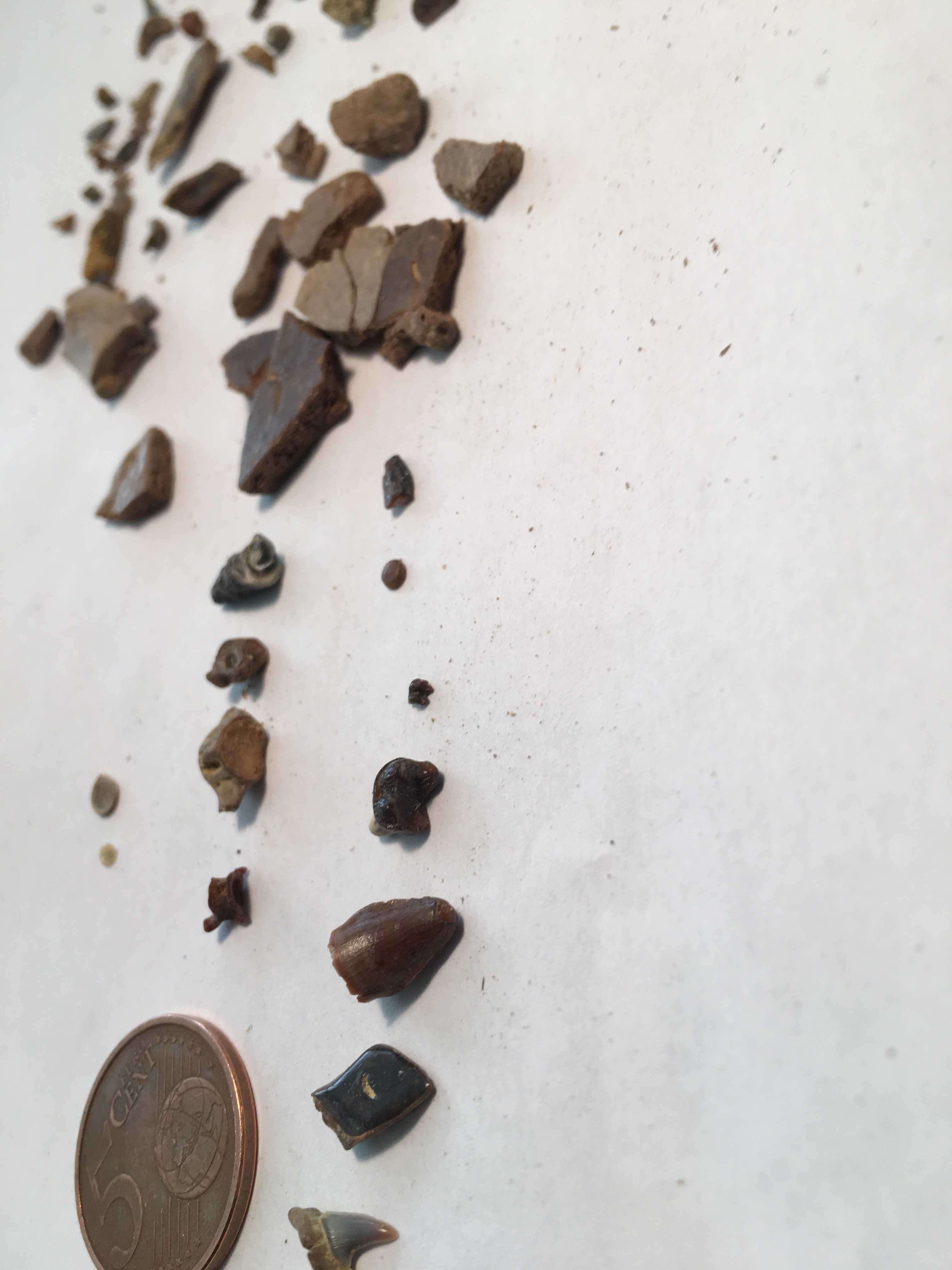

Je continue ma liste dans l'ordre des trouvailles:
-Opercules de Neritidae.
-Poisson.
-Tortue ind.

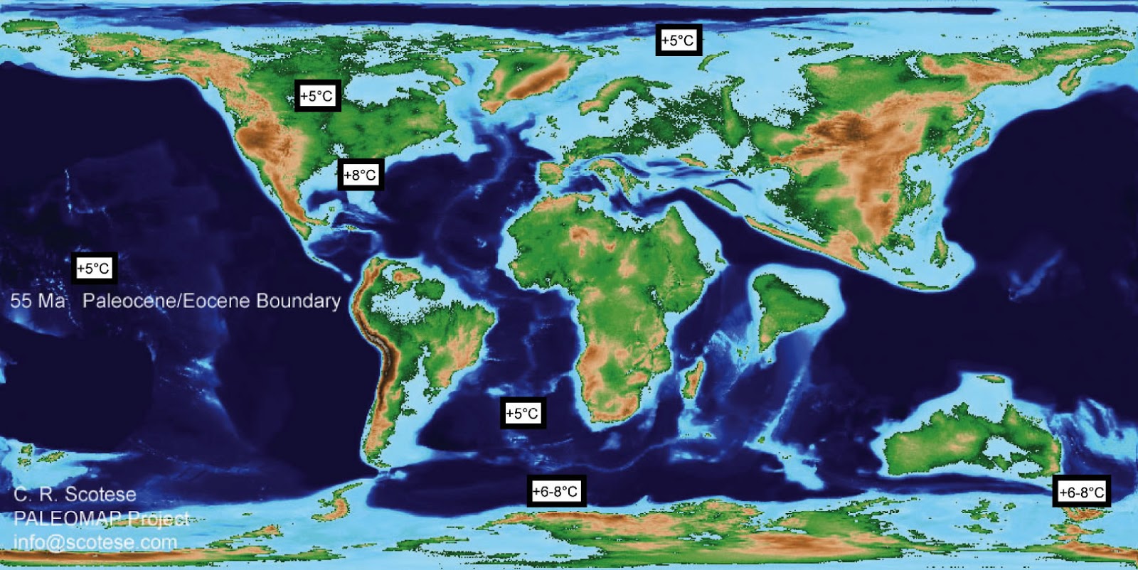

Une petite carte, malheureusement, la résolution sur l'Europe de l'Ouest n'est pas aussi fine que je pourrais le souhaité:desole:
 On peut imaginer des lacs alimenté par un système fluviatile en bordure du littoral comme cela existe actuellement dans les Landes.

Pas les collectionneurs de macro, 99% dès dents de mammif sont entre les fraction0,8/2Mm.
Hello Gaël
Si tu as besoin d'effectuer du tri à la binoculaire de ces fractions je peux t'aider, j'en ai déjà fait pour le projet d'étude du site de St Nicolas de Port et pour d'autres sites personnel du BP, Thanétien, Yprésien et Bartonien
