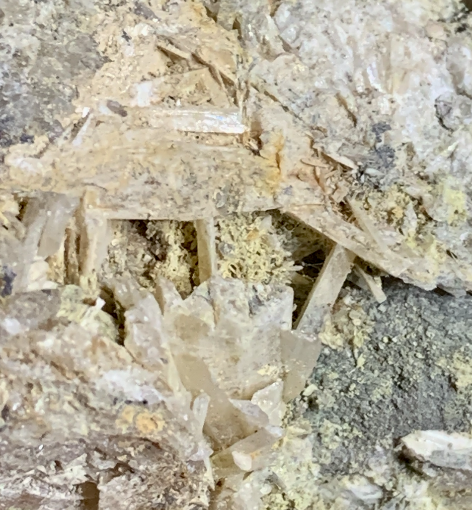

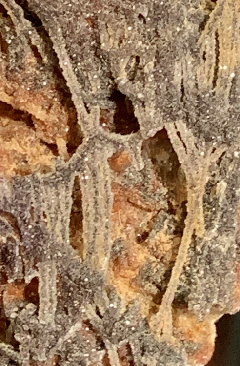

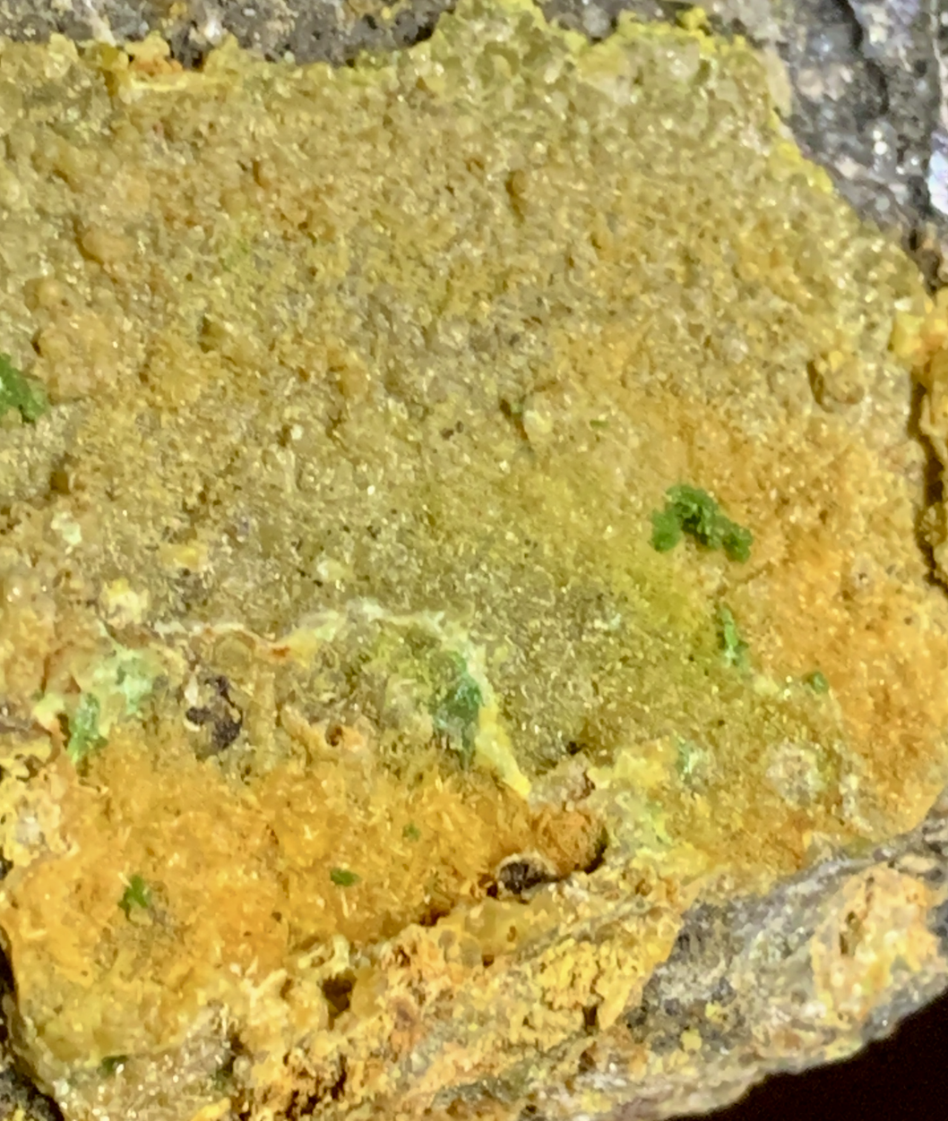

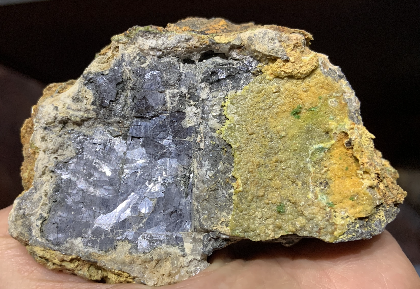

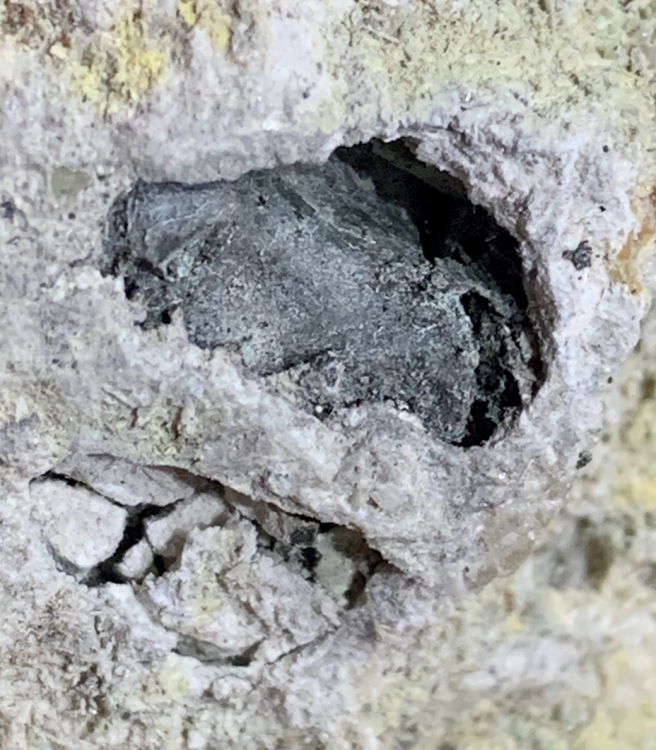

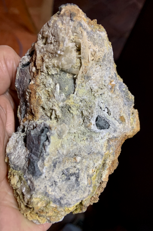

'patate' de Galène avec Quartz ; une face est incrustée de Pyromorphite jaune à verte ; sur l'autre face, incrustation de Cérusite et cristaux en lattes d'Anglésite ; les cristaux aciculaires sont inconnus ; nodule de Galène corrodée avec des traces de Plattnérite ; le minéral blanc dans la box de galène dissoute n'est pas connu : Cérusite ?  [110mm]

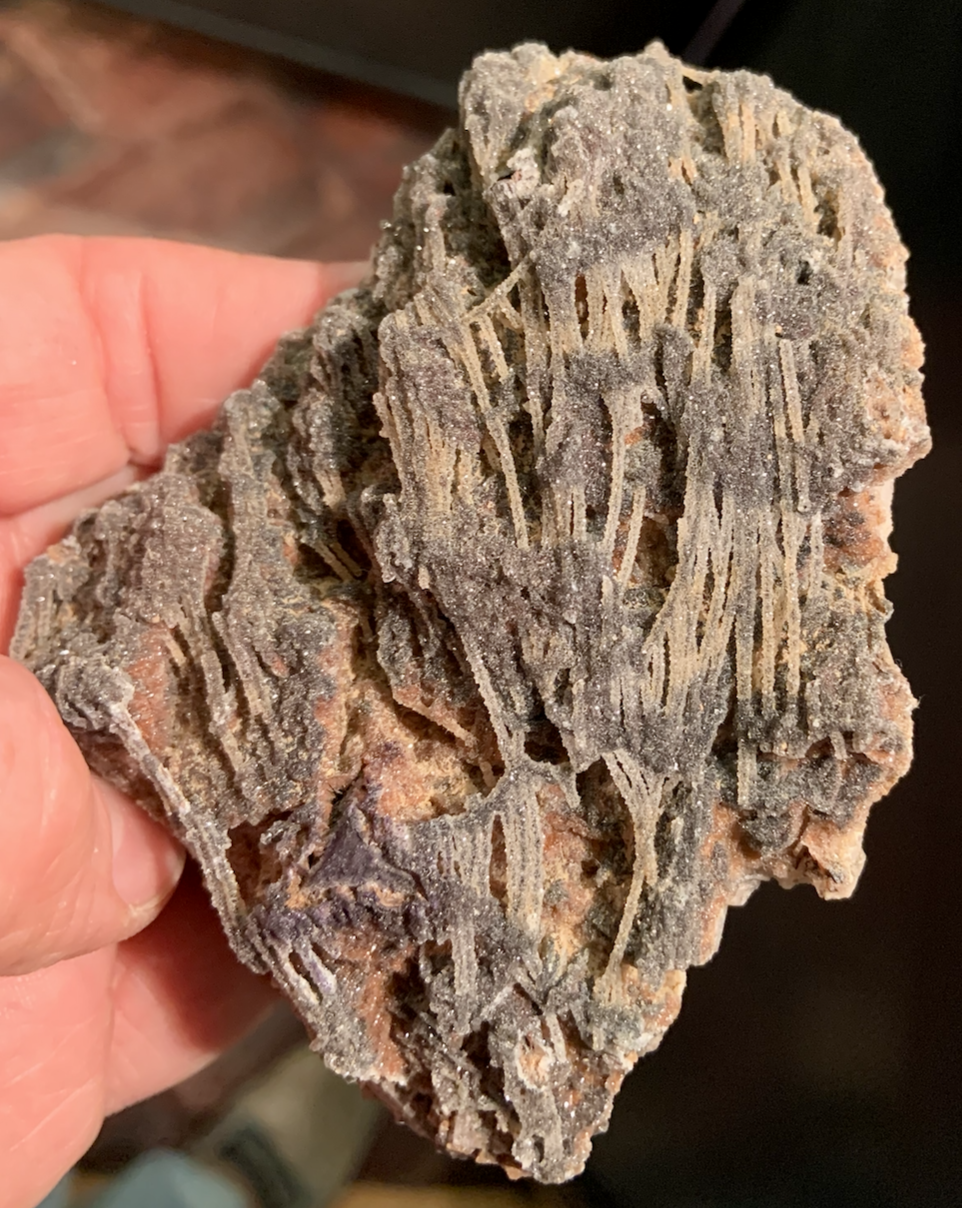

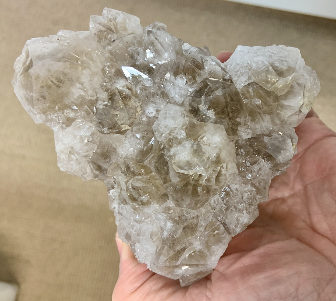

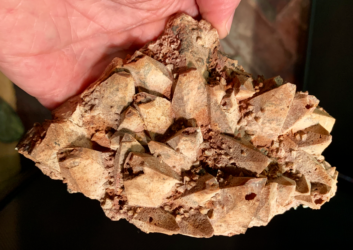

Quartz calcédonieux en pseudomorphoses de la calcite scalénoèdrique  [140mm]
La teinte rougeâtre est 'dans la masse', on peut imaginer qu'il s'agissait d'une calcite ferrifère, si commune à L'Argentolle ?
Ce ne sont pas les perimorphoses de calcite de voltenne (sauguettes) trouvées il y a quelques années ?
Il y a 3 heures, otto lidenbrock a dit :
Bonne question … je sèche.
Je n'en ai pas en collection mais une poche de ce type de scalénoèdre a été trouvée il y a quelques années au sauguettes, et cette pièce ressemble bcp. Ils sont vides et n'ont gardé que la périphérie en silice.  Quelques plaques de 20 cm au moins ont été sorties
Il y a 3 heures, pyroman a dit :
Bonjour, j'ai trouvé le même type d'échantillon mais non rouge à la carrière de la Boula...Je peux faire une photo à la demande.
Pyroman
Tu parles des calcite ?
La calcite scalénoèdrique est bien présente à argentolle que ce soit en cristaux ou ou perimorphose de quartz. Cependant celle qu'a postée oto est très ressemblante à une trouvaille assez récente sur voltenne. Il doit y voir des photos sur le groupe morvan.

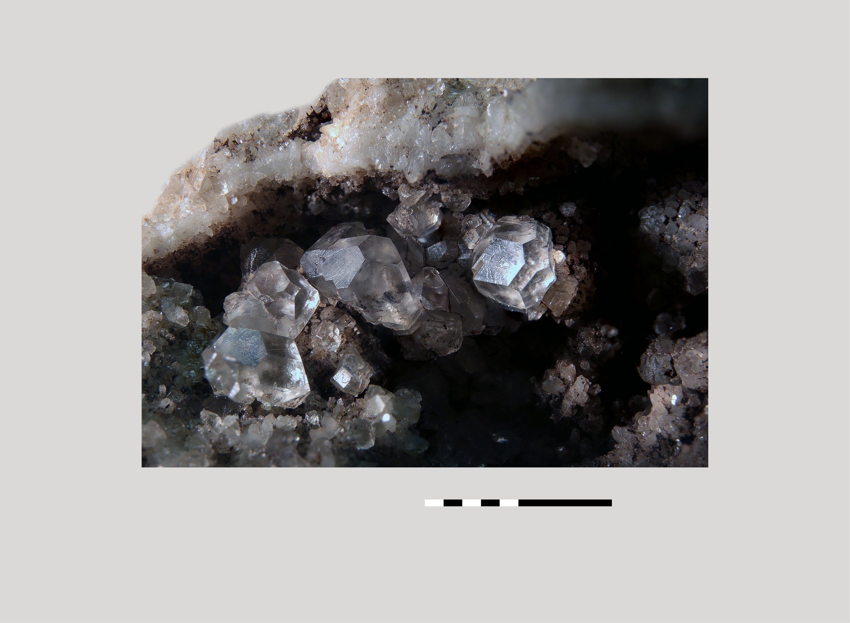

Le 21/11/2021 à 10:36, Catabase a dit :
Cérusite prismatique, Argentolle 2021.
Fluorine, plutôt ?

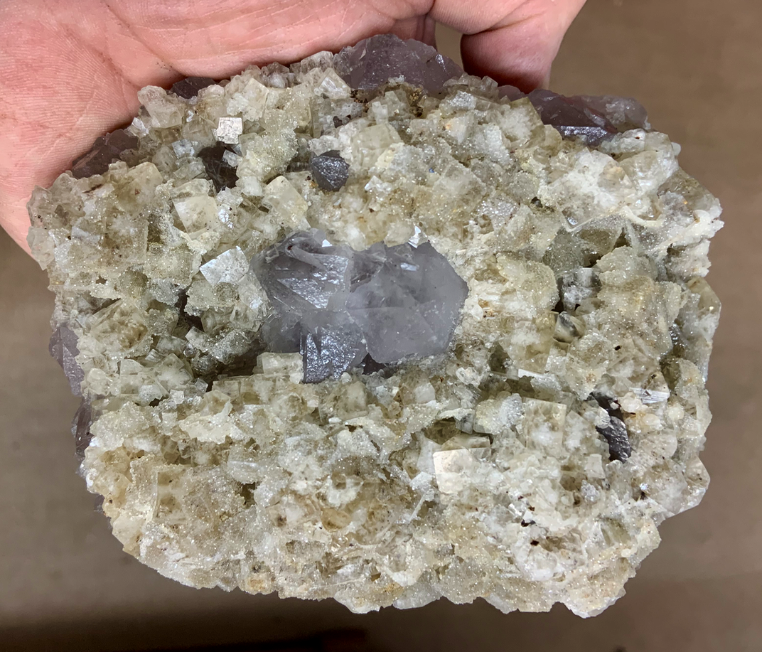

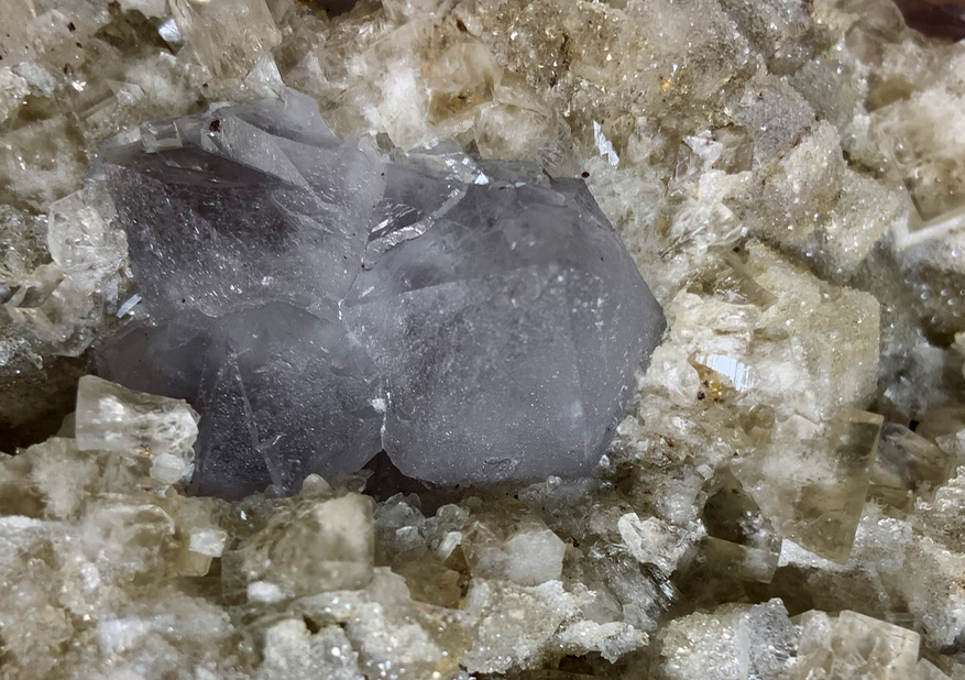

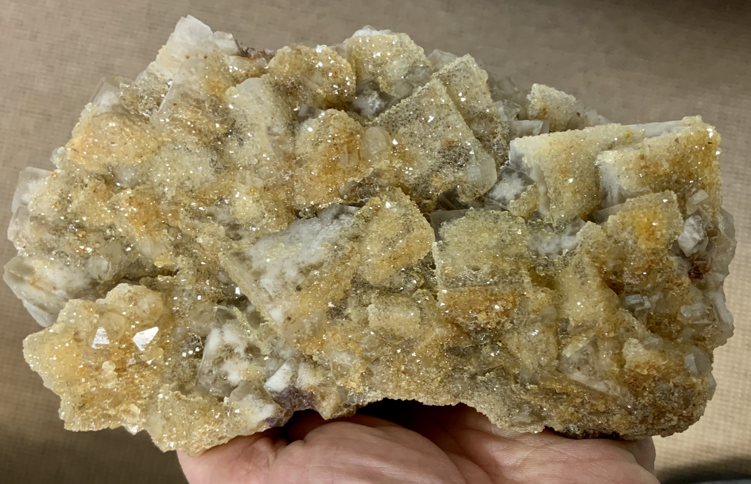

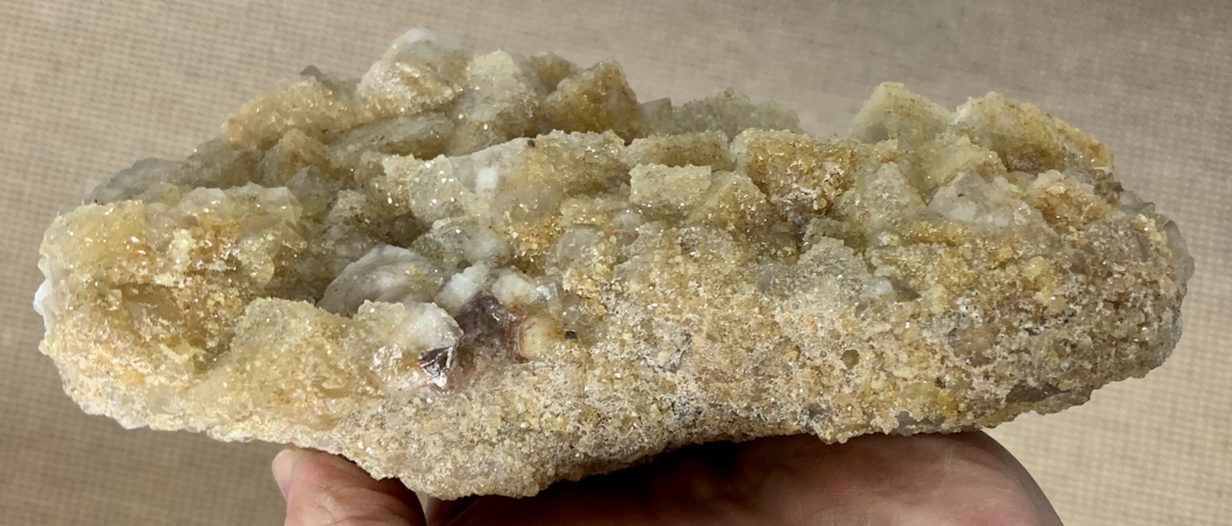

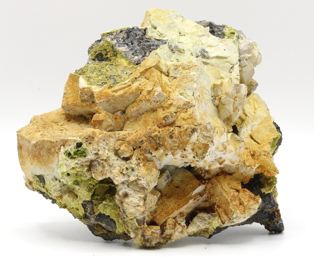

Fluorine en cristaux cubiques jaunes à laiteux, largement encroûtés de Quartz calcédonieux [200mm]
L'aspect "en dôme" comme l'appelait les mineurs est typique
Rocher du Boeuf
Anc. coll. Michel Fichot

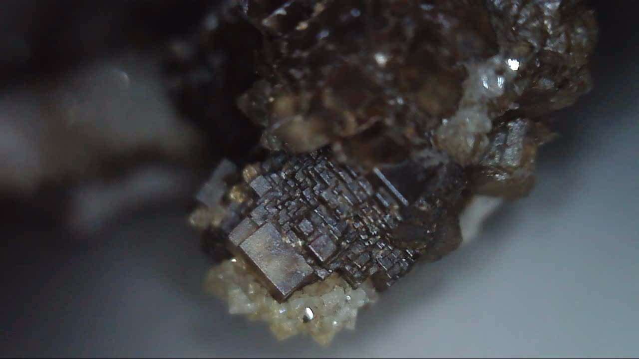

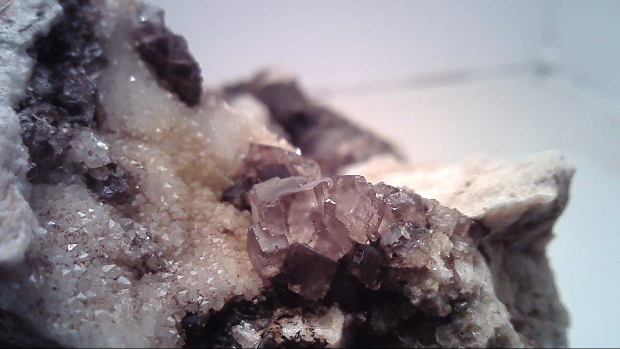

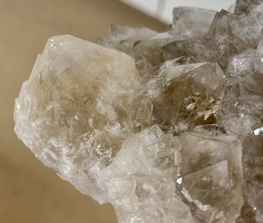

Bonjour a tous

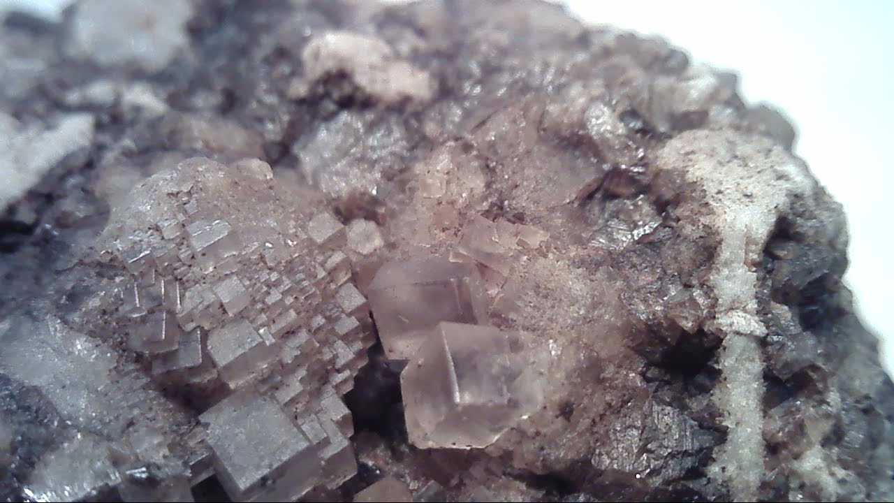

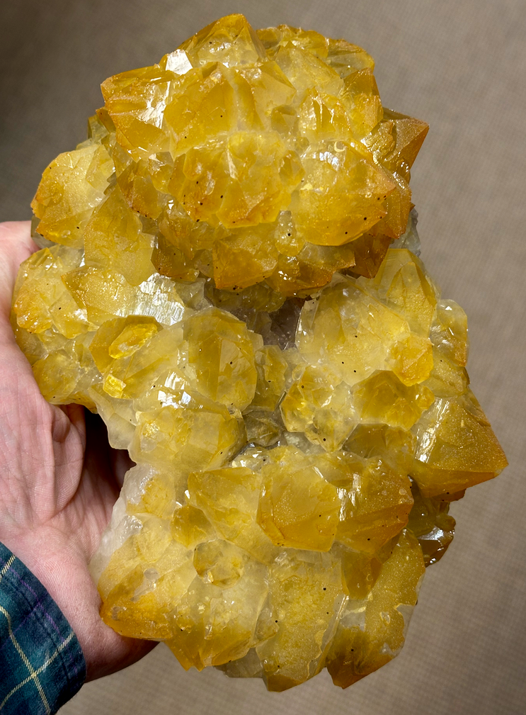

Quelques photos des trouvailles du jour a Argentolle, 2 petites poches différentes.
Fluo jaunatre/verdatre de loin et zoom

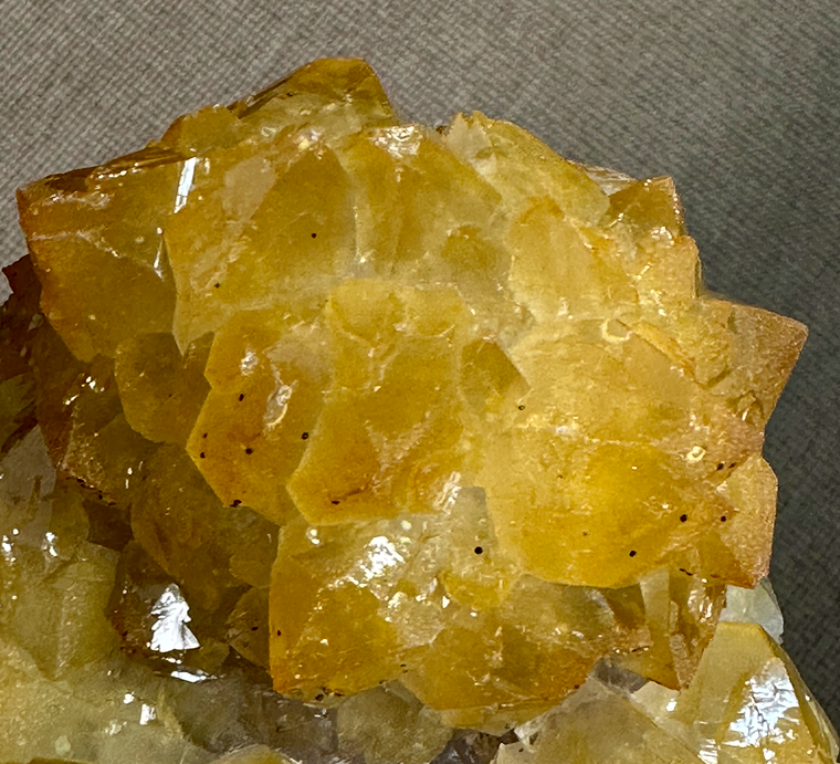

Petite poche de quart hematoide (enfin j'espère!), de loin et zoom (en cours de nettoyage, pas facile). Pas satisfait du rendu pour la photo. Faudra que je vois avec un autre éclairage
Quelques autres pièces sont en cours de nettoyage/séchage, on verra pour des photos.
M'étant déjà fait avoir une fois entre quartz recouvert d'un oxyde ferrique et quartz hematoide, est ce qu'il y a des solutions pour confirmer la différence? (passage cristoclean pour enlever les oxydes ferriques?).
Bonne journée a tous/toutes et bonnes trouvailles

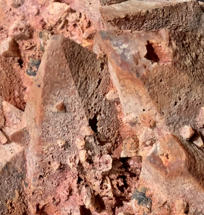

Ca me semble bien hématoïde ici.
Effectivement, un passage a l'acide enlèvera les oxydes non inclus dans le quartz.
Mais il y a d'autres solutions : sur L'Argentolle (en tout cas les échantillons que j'ai vu), le quartz est hématoïde sois par présence d'un fantôme hématoïde, sois,le plus souvent (et c'est le cas dans de nombreux gisements) par dépôt d'une fine pellicule de silice hematoïde (rouge franc) en phase terminale. Sur L'Argentolle elle est brillante et on peut parfois distinguer qu'elle s'est ôtée en certains endroits, laissant apparaître un quartz commun.
Dans certains gisements, comme Vassivière, il y a dépôt d'argiles (kaolins le plus souvent) sur une partie du quartz (généralement que 2/3  faces de la pyramide et toujours du même côté sur une même pièce). Ce dépôt intervient avant l'arrivée de la pellicule de silice hematoïde, et ansi, seulement la moitié de faces et colorée de rouge.

Ci joint quelques autres photos, qui vont parfaitement illustré ton propos sur la pellicule de silice très rouge vif (ou croute de babilel pour les plus jeunes). Qu'on devine bien sur cette pièce, en cours de nettoyage au vu des impuretés 🙂. On la voit, la ou la pièce est cassée. Ainsi que la cohabitation de cristallisation avec/sans couche de silice (curieux d'ailleurs). Mais j'ai l'impression que parfois elle est partie (en haut a gauche), en laissant une trace rosâtre.
Meme piece de profil
A l'inverse, j'ai plutôt l'impression ici que c'est âme. De par la couleur qui est moins rouge vif. Mais il se peut aussi que ce soit un reste de silice? Meme si j'ai moins l'impression de cet enrobage babibel, et de plus de transparence.
Même pièce, autre angle. Peut etre qu'il y a une couche de silice dans le fond a gauche
Encore la même, angle différent

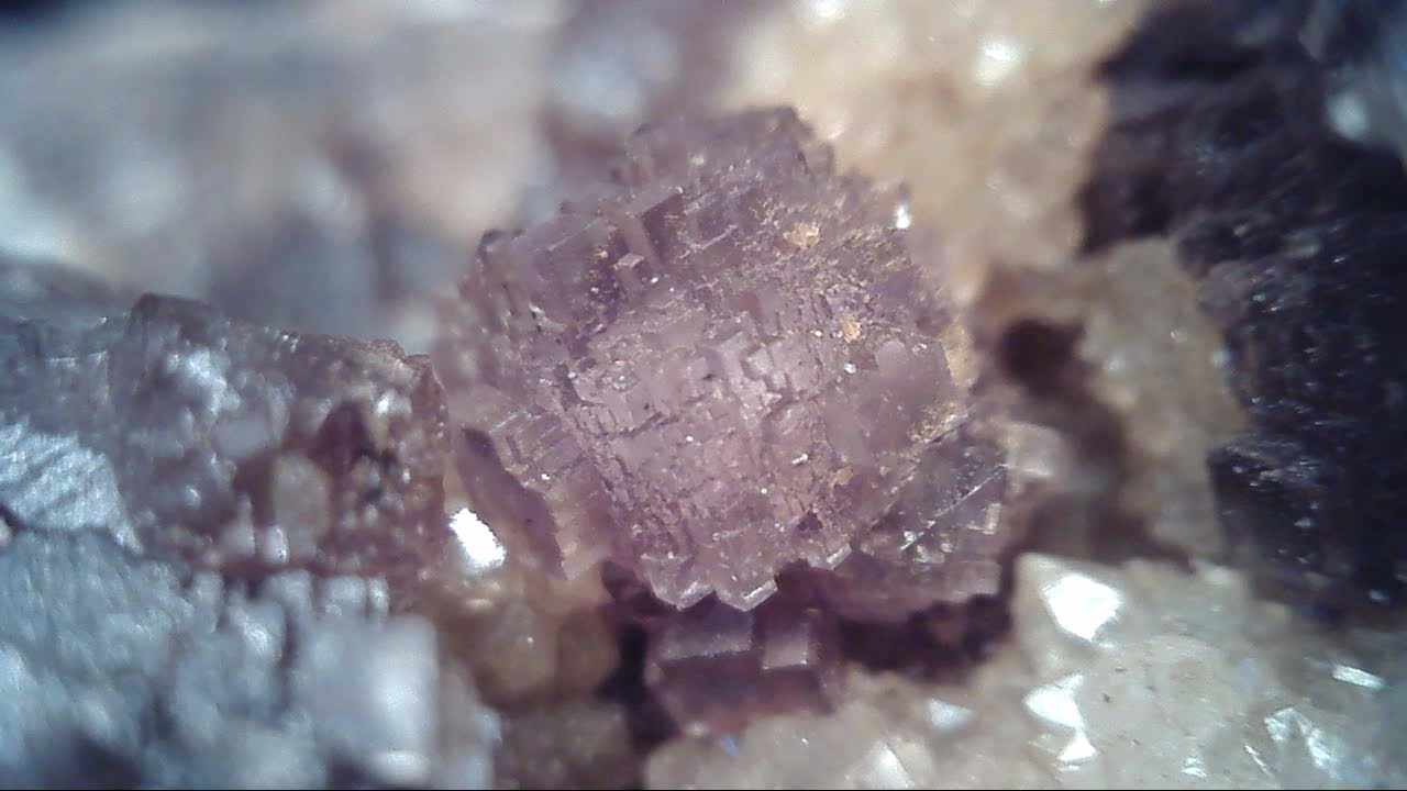

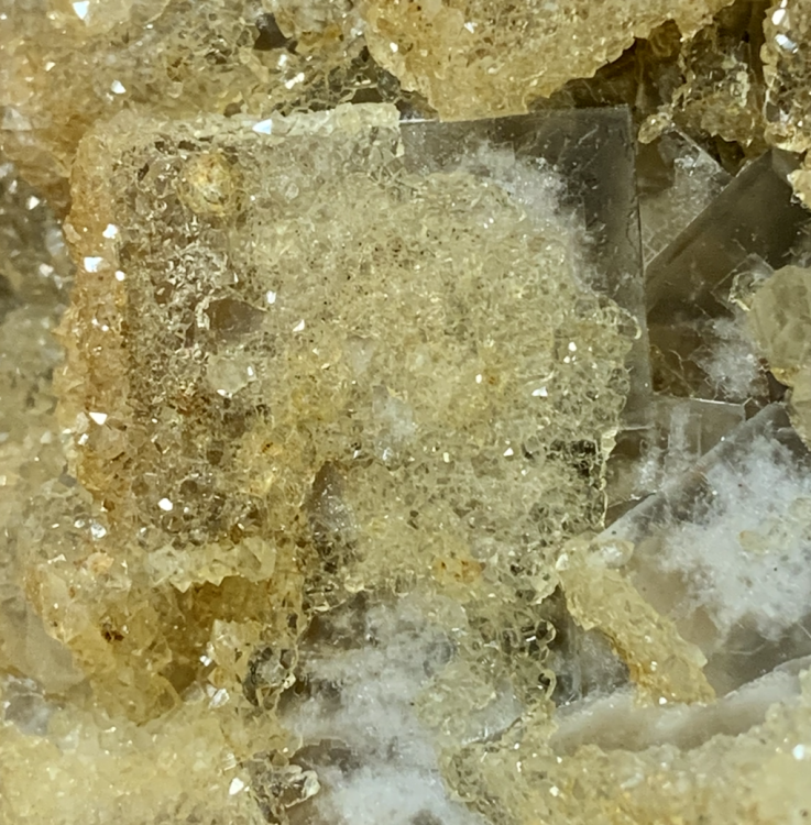

Et pour changer de registre, quelques fluos rescapées de l'invasion du quartz (transparentes, ou avec âme)!
Pieces également en cours de nettoyage
