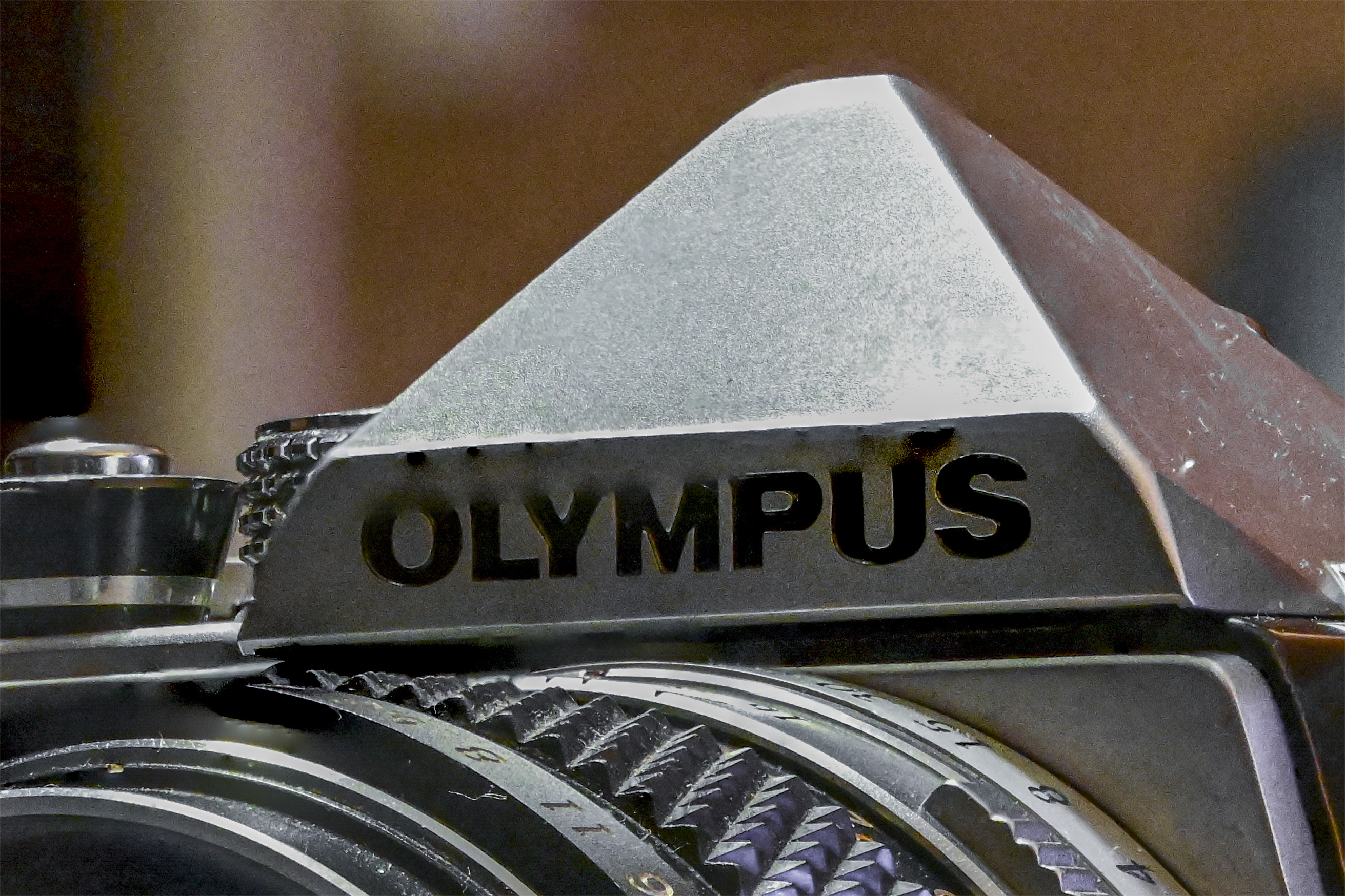

Je suis infographiste spécialisé dans la photo depuis 24 ans équipé d’un Z7II 24/70 donc d’un appareil avec le programme de pilotage de prise de vue intégré pour le stacking disposant d’une stabilisation et testé dans des conditions ou tout bougé est absolument impossible et je n’arrive pas avec Photoshop qui est pourtant d’une puissance extraordinaire a obtenir un résultat qui le conviennent avec un empilement de 20 photos.
il y a de très grosses erreures au montage.
je pense que je vais devoir acheter un logiciel spécialisé pour le stacking.

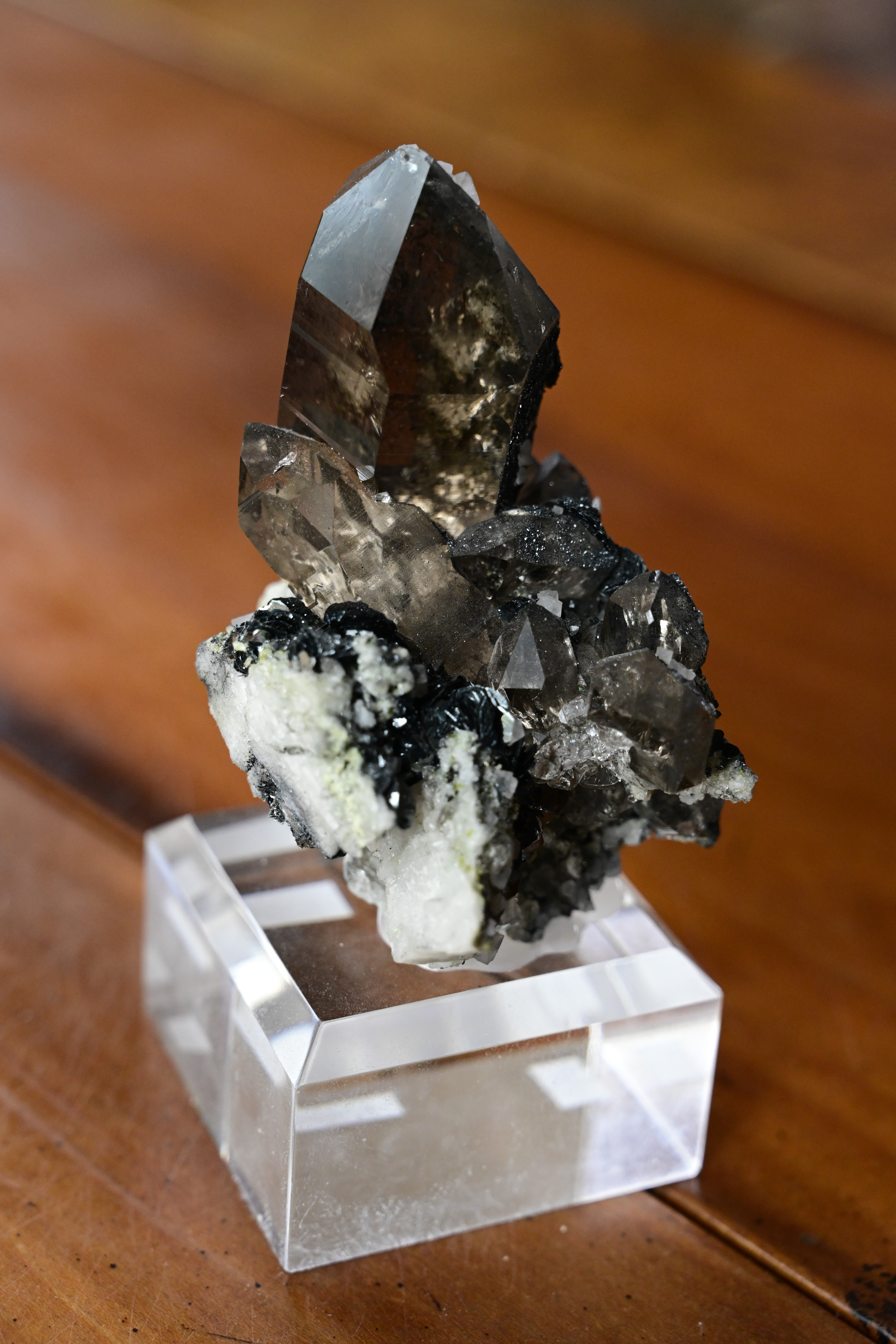

Un Petit exemple pour illustrer mon propos.
20 shoot géré par l'appareil en mode de décollage de mise au point.
Empilement réalisé via le script dédié sur photoshop. CS2021
Sur un sujet typique ayant une profondeur et vue de 3/4
Pardonner le hors sujet du sujet mais c'est pour illustrer.
Observer le nom de la marque "OLYMPUS" le haut des lettres.
Tout les haut des lettres est bouffé mal interprété par photoshop qui n'est pourtant pas le moins puissant des logiciels en traitement de l'image, montage etc.
L'algorithme employé à mon avis sur cet app est insuffisant pour ce type de prises de vue.
D'autres logiciels dédiés au mois un en tout cas semble avoir plusieurs mode d'interprétations en fonction du sujet je vais peut être tenté de l'acquérir.

cela dépend de l'agrandissement que l'on veut en faire, et du niveau de netteté, mais 20 images ce n'est pas assez, apparement il faudrait tenter 150
Je vais tester mais 150 x 47 mpx je pense que meme photoshop va pas aimer.

Tout dépends du résultat que tu veux en fait. Tes 20 photos n'ont eu pour effet que de rendre la table bien nette (et ça a bien marché !) et n'ont pas eu vraiment d'effet sur ton quartz
En fait il faut que tes images se superposent en profondeur mais pas trop, après tu en fais la quantité nécessaire, pas plus. Sinon ton logiciel aura du mal et tu aura des flous bizarres

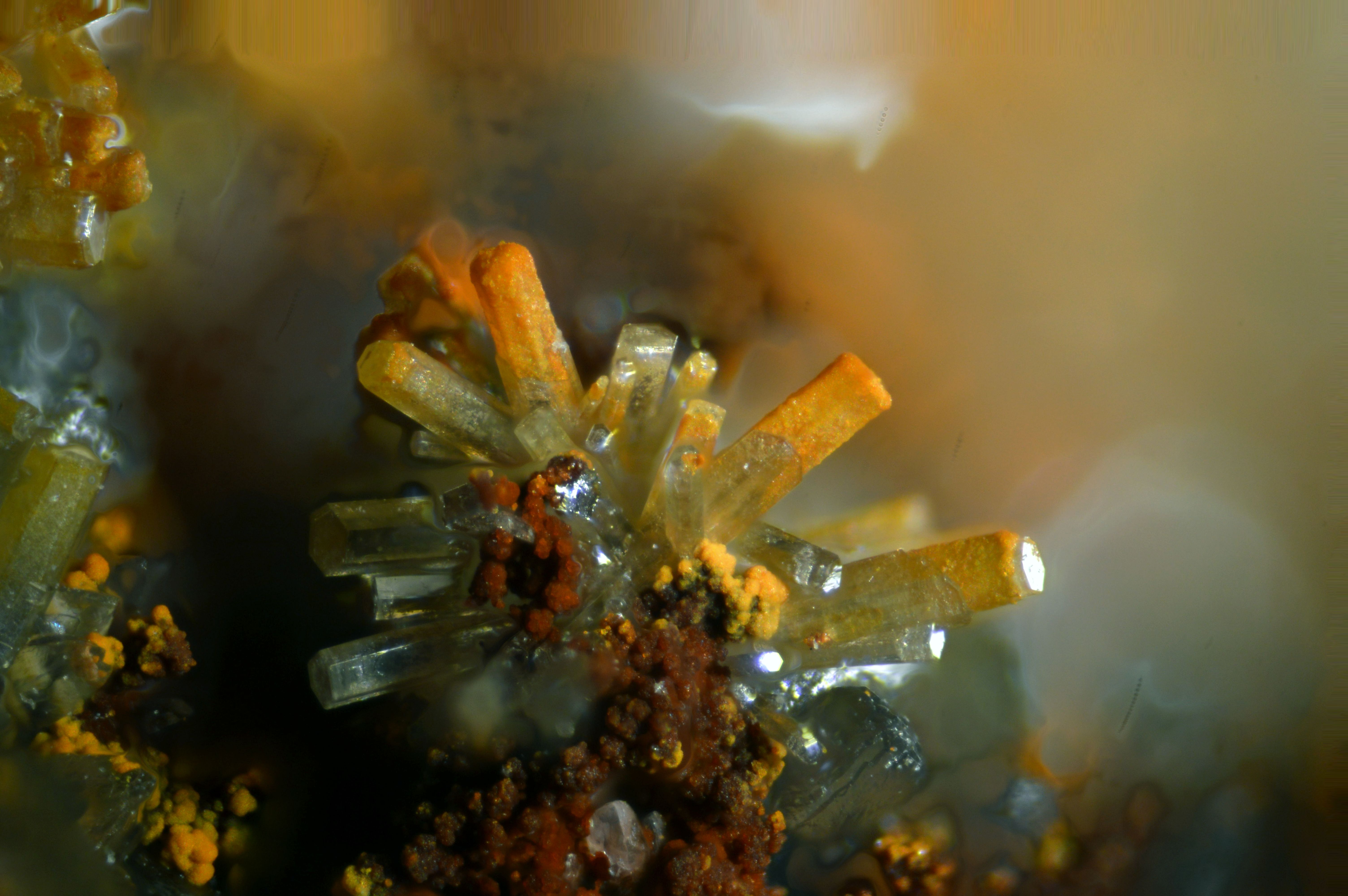

Je te mets un exemple, c'est de la micro (le champs fait 1.78 mm) mais 35 images environ mais le principe est le même.
Après Photoshop n'est pas trop fait pour ça en fait les algorithmes ne fonctionnent pas de la même façon (me semble t il) que les logiciels de stacking.
il te reste Zerene Stacker (compile que du jpg) et Helicon focus (compile aussi les raw). Les deux payants mais vec version de démo. Avant il y avait Combine Z mais je crois qu'il ne se trouve plus
A+

Merci pour cet exemple très parlant ;) C'est exactement ça mon problème aussi !!
Et même si je sais que ça vient aussi du fait que j'ai fait la plupart de mes essais plutôt à f/4, dans des conditions de prise de vue vraiment pas terribles :
- parquet "flottant", même un chat qui se gratte l'oreille suffit a faire trembler toute la maison,
- pas de trépied,
- bague de mise au point qui coince un peu,
ça me "rassure" de voir que le problème ne vient pas que de ça 😁
Il y a 14 heures, FRISCO a dit :
J'ai un bon ordi, j'ai voulu tester une centaine d'images et je confirme que 100 x (juste) 24 mpx il a pas aimé 🤣

Une évidence peut être: le nombre de photos à prendre et à empiler (stacker) dépend bien évidemment de la profondeur de champ de chaque photo. Si pour une photo donnée tu as une épaisseur nette de par exemple 5 mm, tu fais une photo en changeant le réglage d'environ 4mm soit en jouant sur la bague de réglage de l'objectif soit en déplaçant l'appareil fixé sur le rail micrométrique. Inutile d'en faire plus. Le nombre énorme de photos nécessaire en micro vient du fait que les objectifs de microscopes utilisés et les montages donnent une profondeur nette de quelques microns. Alors quand on veut faire des photos en ayant de la netteté sur 500µ de profondeur par exemple il faut un sacré paquet de photos.
Avec de la macro, il est beaucoup plus simple d'éviter si possible les effets de plongée ou de contre plongée (comme sur la photo du quartz en plongée), mais tout dépend évidemment de ce qu'on veut faire.

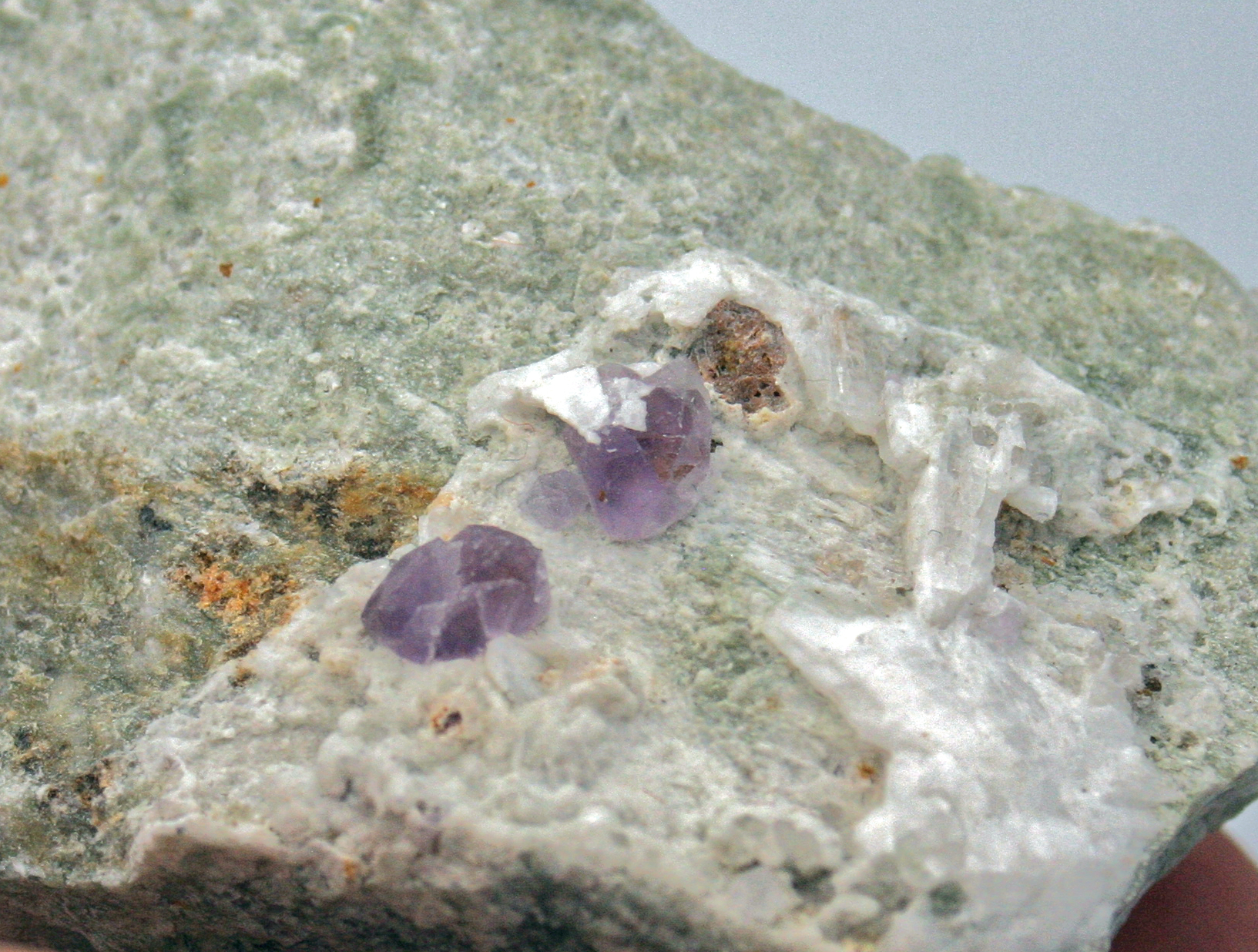

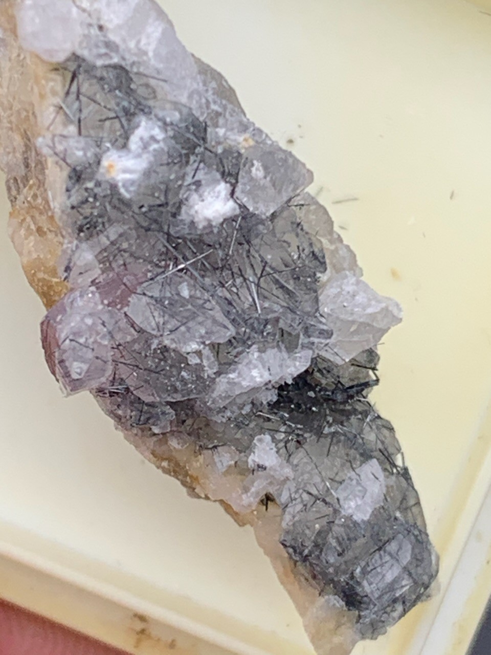

Pour relancer : fluorite violacée cristallisée du secteur de la Tête de la Toura, Les 2 Alpes, Oisans - cristaux un peu en dessous d'1 cm chacun : c'est pas forcément gros mais c'est plutôt mieux cristallisé que le reste du matériel rencontré
Découverte : PG, JR et MP - je ne connais pas la période par contre
Il me semble que dans une vieille page de ce post, on avait déjà parlé de ça mais pfiou, ça remonte

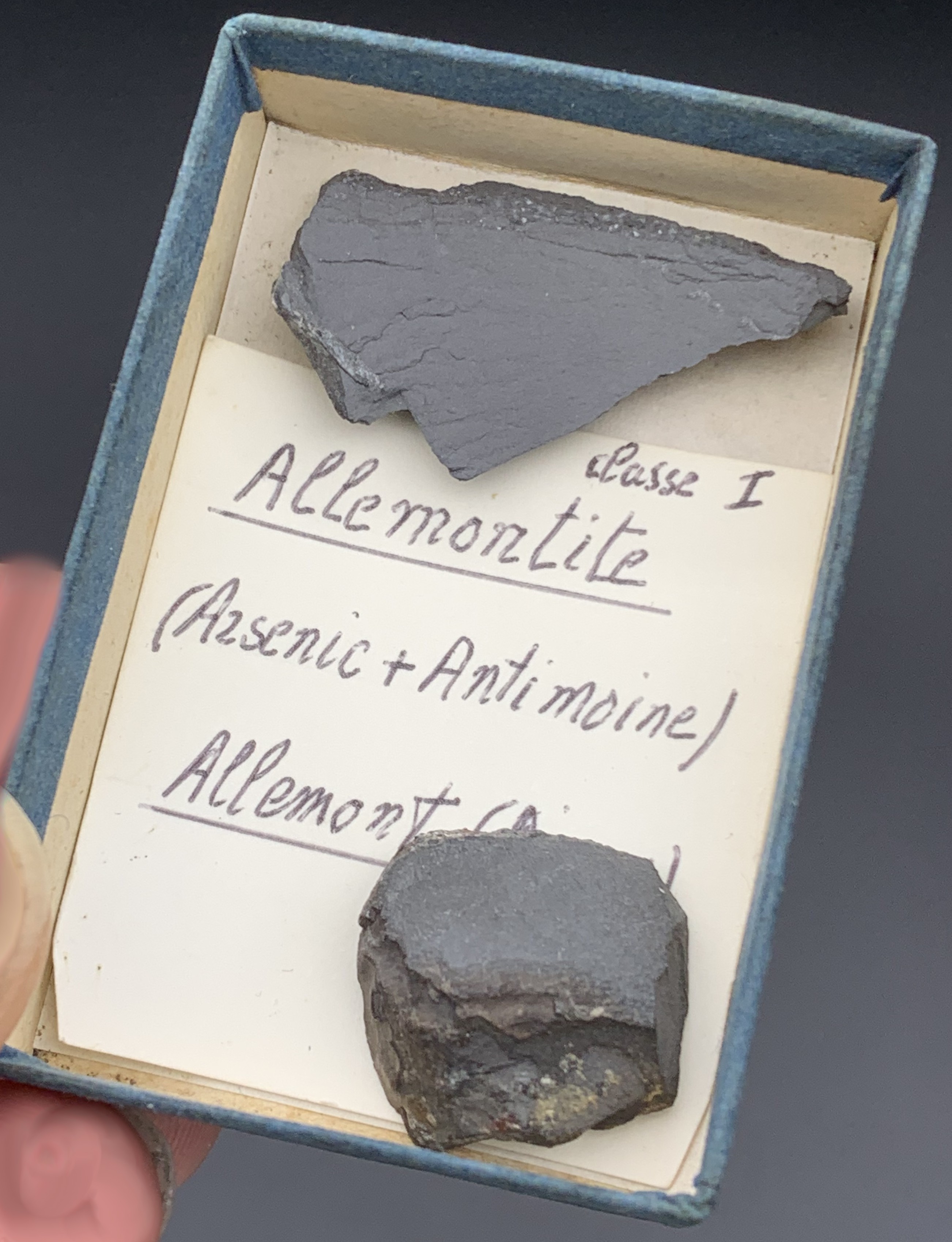

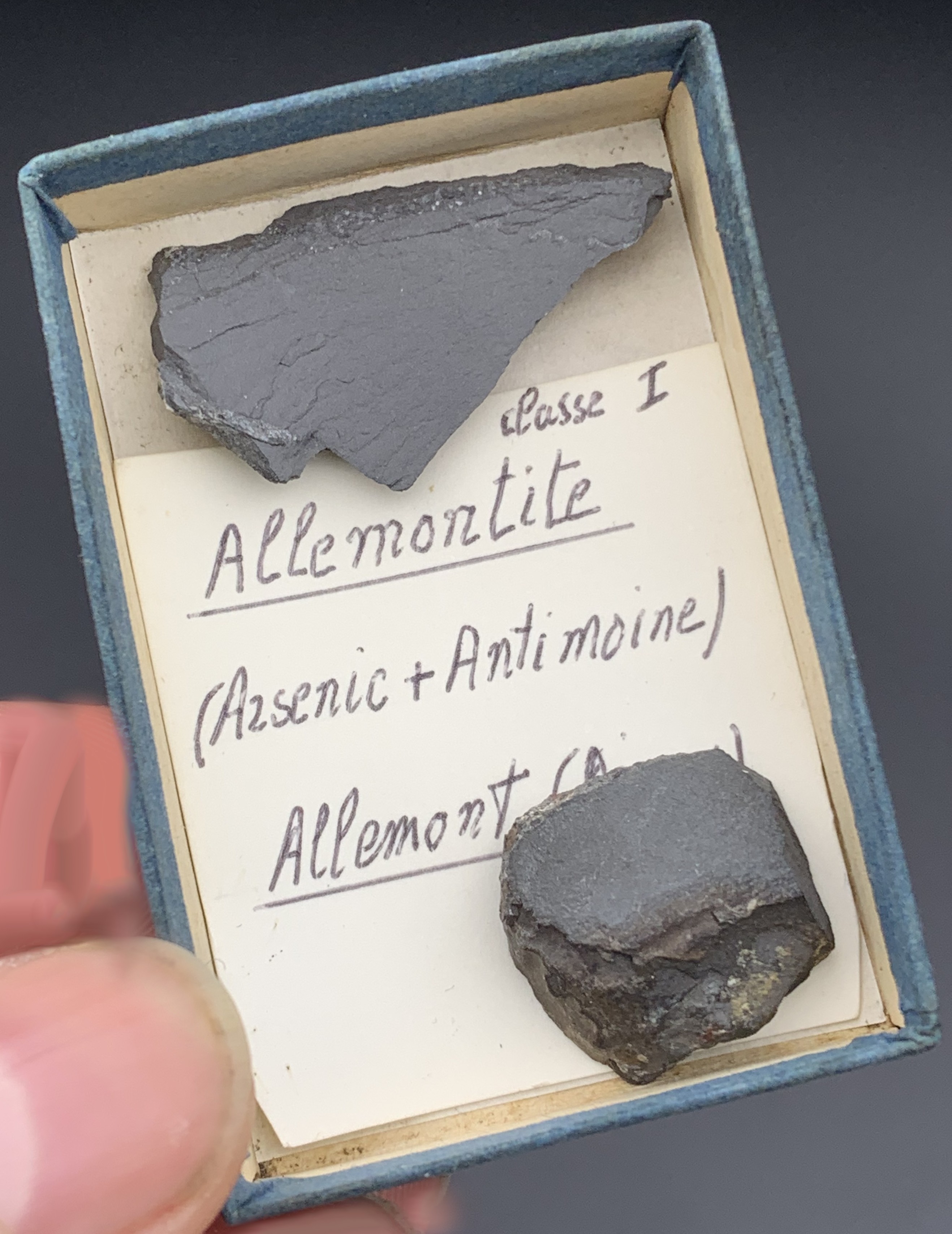

Bon, le genre de trucs pas si commun à trouver de nos jour : Allemontite (renommée Stibarsen depuis) des Mines des Challanches, Oisans. Mais soyons clairs, c'est un peu moche
J'aime bien le côté vieille boite qui donne un charme particulier
