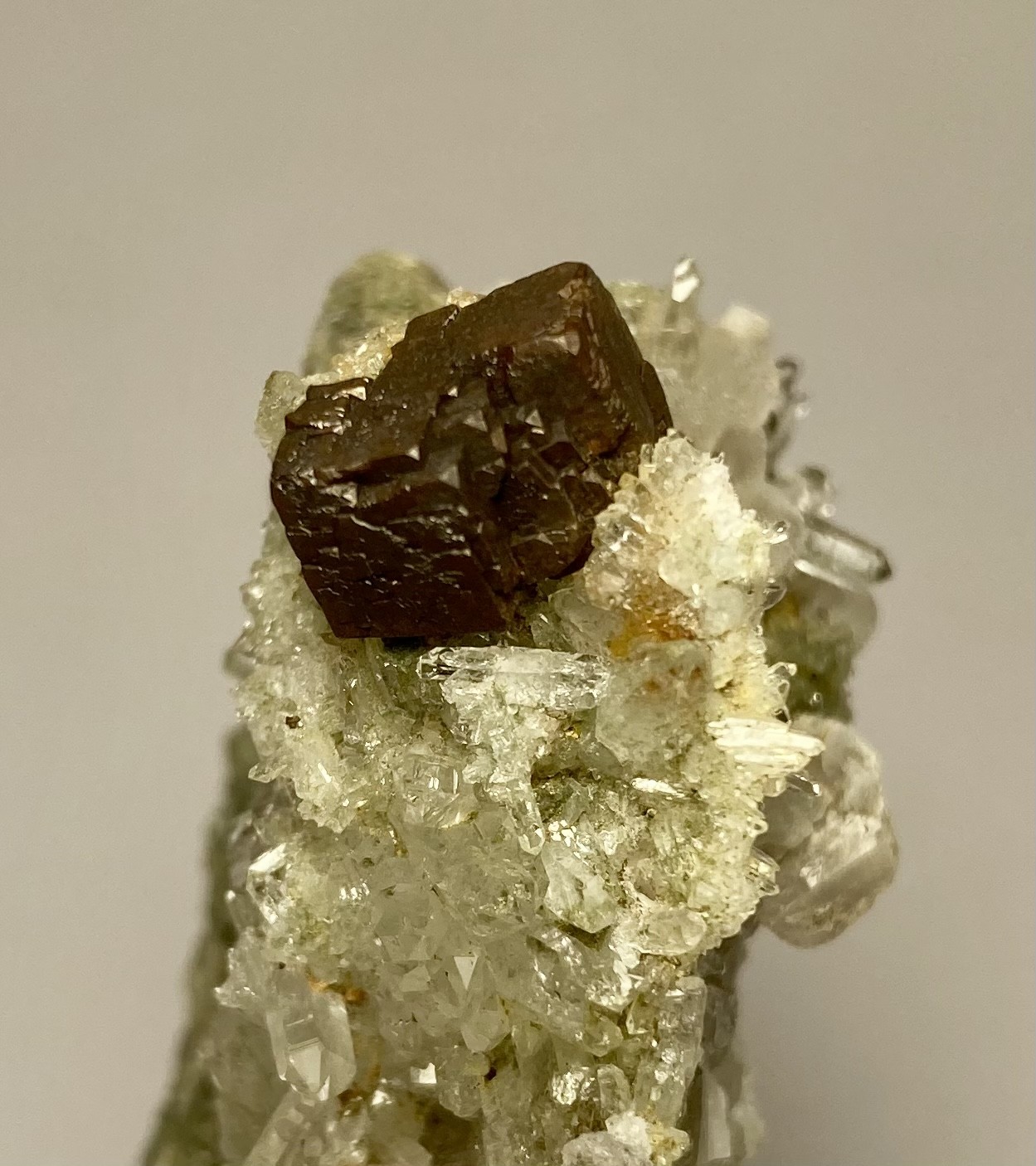

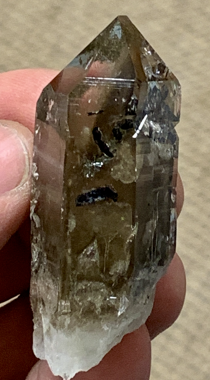

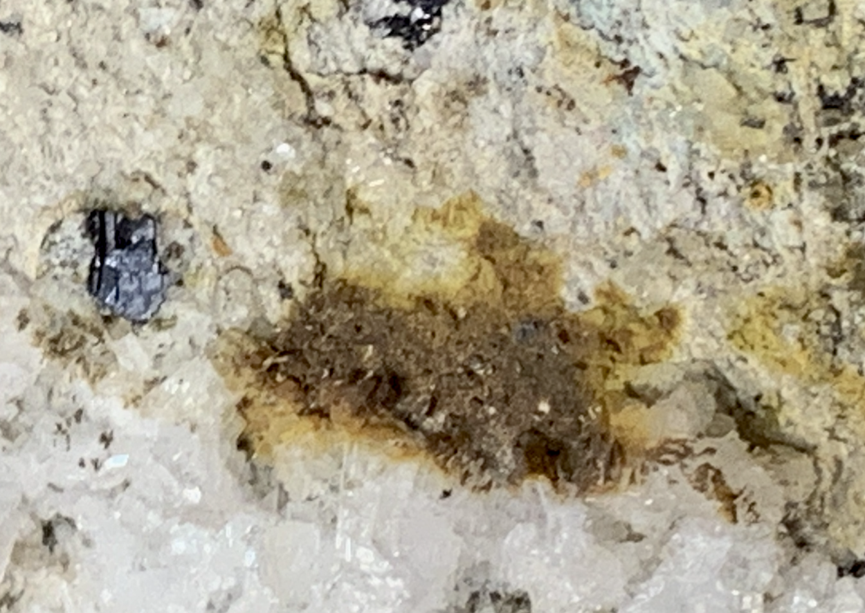

Quartz 'fumé' avec des inclusions d'un minéral lamellaire qui est sans doute plus de l'Hématite que de l'Ilménite [60mm]
La couleur brune est sans doute plus liée au faciès quartz brun (visible sous forme de fantôme) qu'à du vrai quartz fumé, rare au Plan du Lac.
Plan du Lac
Découverte Patrick Allier

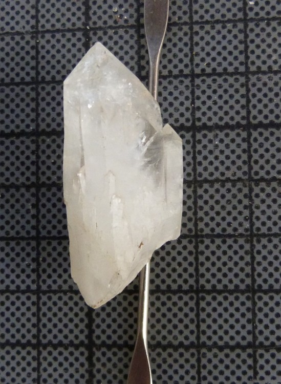

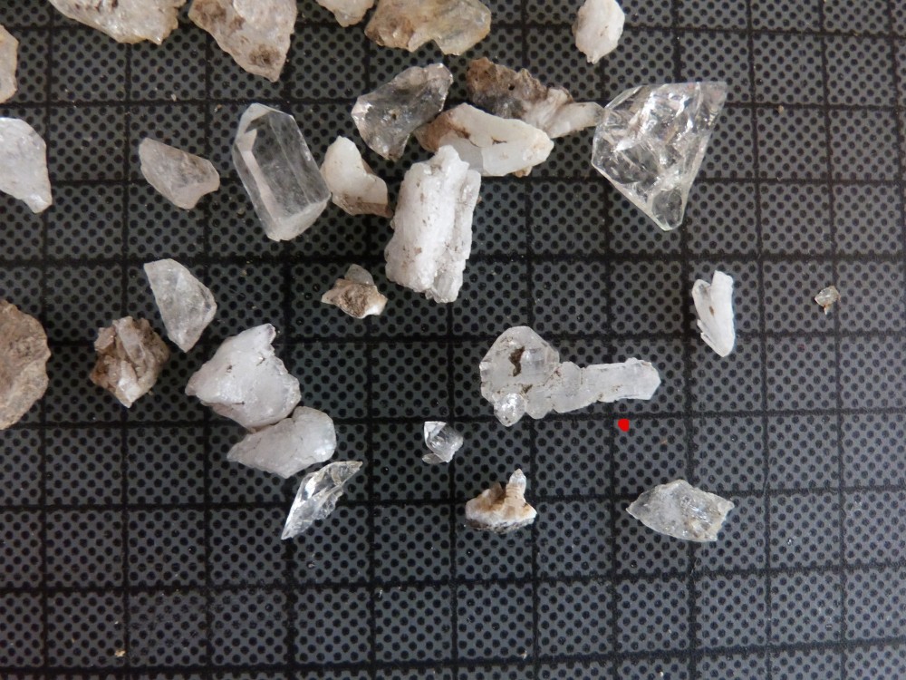

salut!

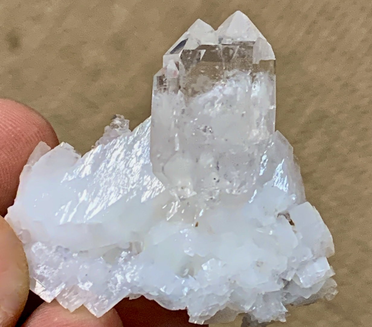

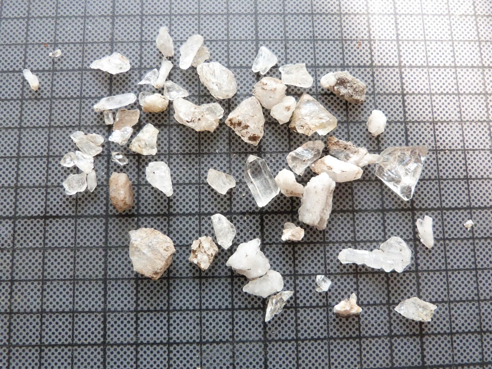

un petit vrac de cristaux (ou morceaux) de roche trouvé dans la terre sur la commune de Corps
j'aime beaucoup celui avec un petit point rouge, macle sur macle
et les micro cristaux bipyramidaux, malheureusement mon appareil photo a des limites et il y a trop de soleil ces jours ci

mmhhh... j'essaie! en somme on peut observer des cristaux qui semblent imbriqués mais c'est juste un cristal poussant sur un autre, sans axe de symétrie en commun ?
par exemple sur ma photo je n'ai pas la même chose que sur cet exemple? http://quartzpage.de/px/rc_us_arkansas_Q067_1_tmb.jpg
l'exemple de Vizilles sur wikipedia semble aussi aller dans le sens d'une définition assez large vizilles
mais cela signifie juste que l'on observe pas assez finement ?
mes photos ne sont pas très bonnes c'est dommage mais sur le petit morceau j'ai plein de cristaux à la queuleuleue ou perpendiculaires, l'un d'eux part en diagonale, sur d'autres ils semblent se croiser, sans parler des bipyramides, mais il ne s'agirait que de cristaux poussant les uns sur les autres, c'est ça?
est-ce vrai pour le quartz seul ou pour d'autres, par ex la calcite, j'ai pas mal de morceaux de calcite qui semblent imbriqués les uns dans les autres?

Bon, j'ai peur que cela ne soit pas simple mais repartons en arrière.
Un quartz "normal" se compose de 6 faces de prisme (les faces m) qui se terminent toutes par une face de la pyramide (alternativement r et z).
Pour que l'on puisse observer une macle de pénétration (Dauphiné ou Brésil), il faut que l'on voit des faces complémentaires entre les faces du prisme (m) et de la pyramide (r ou z) > les faces x ou s notamment. Selon leur emplacement, on peut "orienter" le quartz : quartz droit et quartz gauche (il y a statistiquement autant de chance d'avoir un quartz droit qu'un quartz gauche).
Ces faces sur un individu non maclé ne se voient qu'à une intersection sur deux (donc maxi 3 > http://www.quartzpage.de/mv/left_quartz.mp4).
Pour que ce soit une macle du Dauphiné ou Brésil, elles se voient à toutes les intersections (donc potentiellement 6 fois). Brésil est (très) rare dans les Alpes mais Dauphiné très abondante sur certaines zones : par ex, tous les quartz du Mt Blanc le sont (mais cela ne se voit pas toujours). Mais comme je te le disais, dans la zone dont tu parles, pas eu la même chaleur et pression et elles sont extrêmement rares (pour pas dire inexistantes) - en tous cas elles ne se voient pas explicitement.
Pour des macles par contact, il faut des conditions spéciales : par ex, pour macle de la Gardette, il faut un angle de 84,33° (précisément) et au moins une face coplanaire (dans le même plan entre les deux individus). C'est ce que tu vois sur la photo du Vizille (sans "s"). C'est donc une configuration rare.
Le macles s'observent chez de très nombreux minéraux : les calcites, feldspath, fluorites.... Donc pourquoi pas sur la calcite mais j'en suis moins spécialiste. une photo claire serait utile par contre.
J'espère que cela est plus clair
greg la veine
oui, ok! je comprends que sur la photo que tu as utilisée l'intérêt n'est pas le cristal plus petit ^^ mais les facettes "en trop" témoins d'un maclage
tandis que sur celle de Vizille c'est le plan commun aux deux grands cristaux à gauche ?
je pensais que le terme avait un sens plus large =)

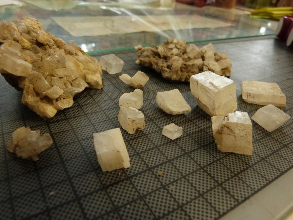

je mets deux photos de calcite de Corps, mais encore une fois lumière pas terrible (orage) - et non pas de macles uhuh!

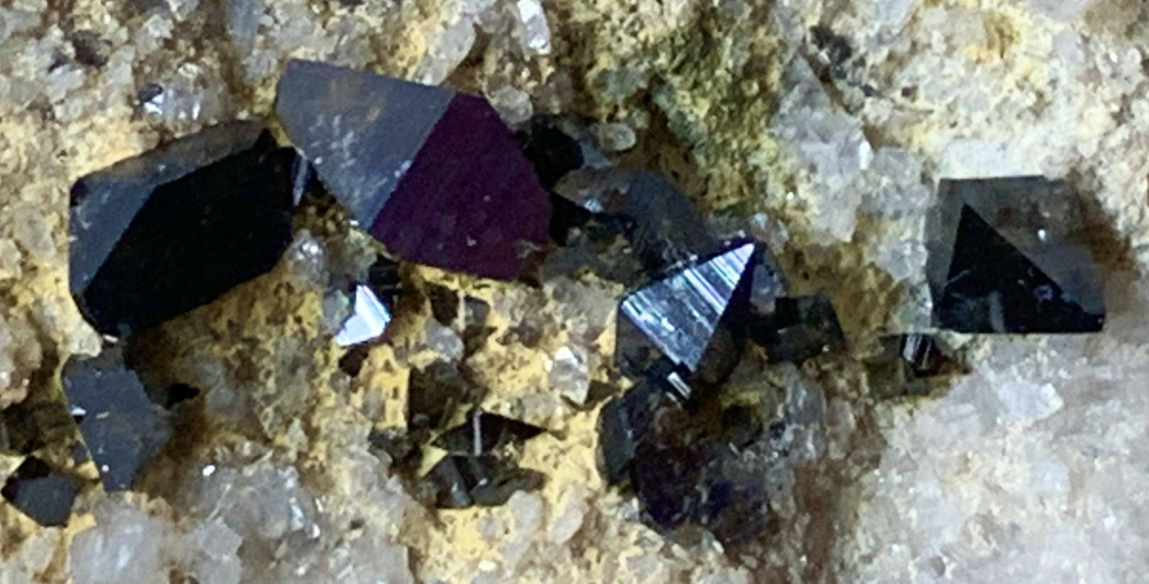

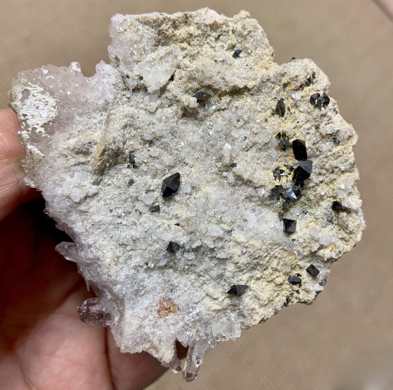

Ça fait Piz Lucendro : étonnant pour l’Oisans
greg la veine
Découverte Patrick Allier, il y a bien longtemps.
De fait le faciès tabulaire domine très largement au Plan du Lac, du simple feuillet au tabulaire épais, le plus sympa.
La même chose pour les couleurs, on rencontre des cristaux gris, moins sympa que les cristaux noirs. Ici on est gris car j'ai 'gratté' un peu le quartz/albite présent sur le sommet du prisme.
Cette différence de couleur fait tout dans la grande localité du Cavradi. Les spécimens anciens sont plus noirs que les modernes. (sans doute du fait que ce ne sont pas les même fissures qui ont été travaillées - Greg tu connais le règlement local). Par contre au Lucendro ils sont tous gris…
OK merci de ces précisions - effectivement, je connais Cavradi 😇
J'avais pas fait attention à ces nuances de gris/noir.

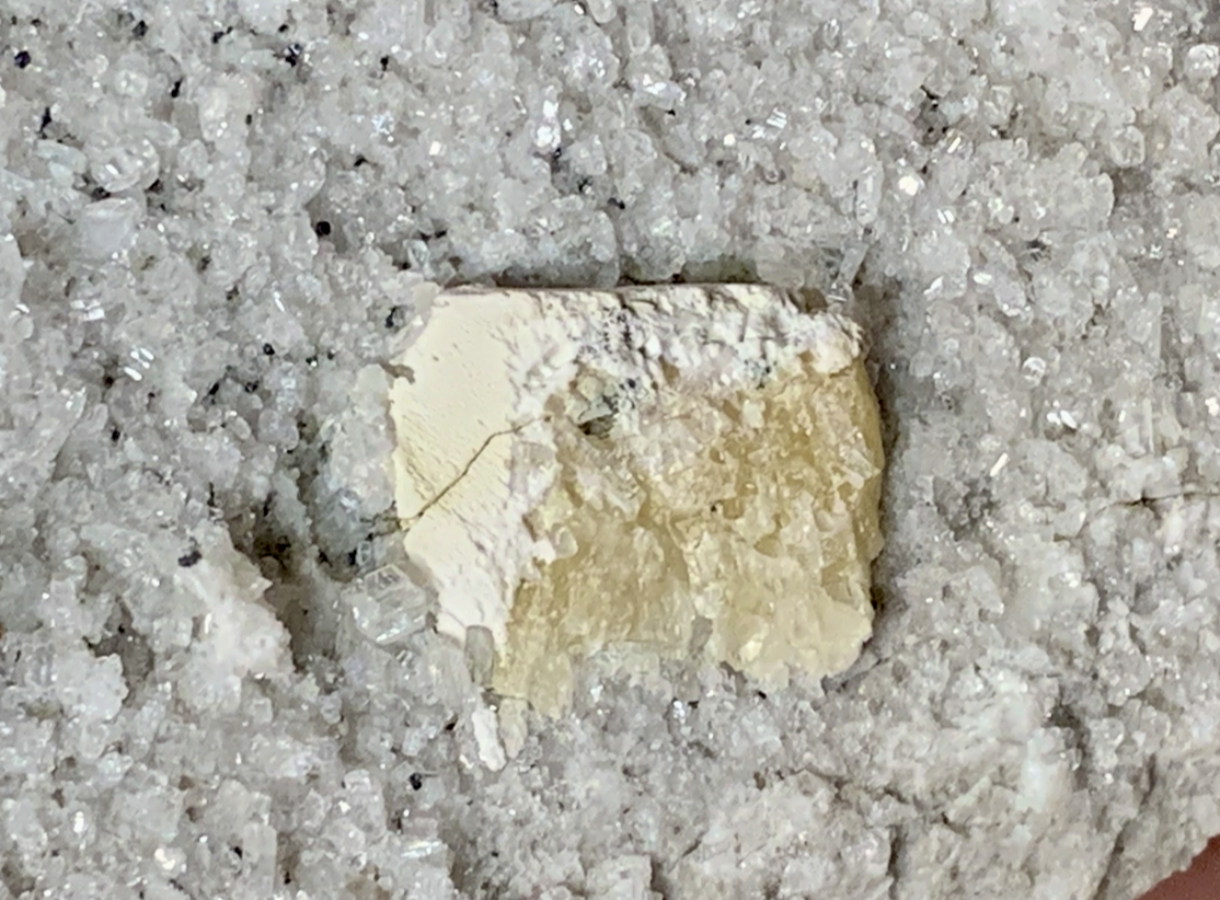

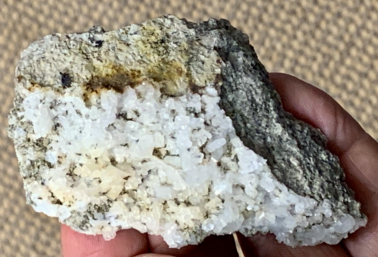

Peut-être déjà publié ?
Barytine, cristal tabulaire jaunâtre sur Albite et Quartz ; Hématite, Anatase [100mm]
Le Plan du Lac
Otto, sais-tu, de quel coin au Plan-du-Lac? :clin-oeil:

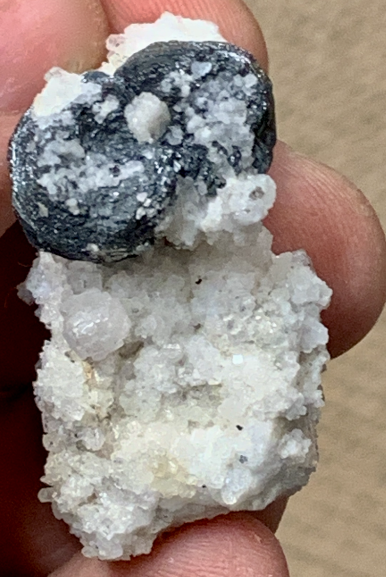

Pour l’anecdote : galène massive du Vallon de la Selle (pas secteur prehnite). Juste histoire de dire que cela existe car c’est pas foufou
greg la veine
J'ai trouvé une plaque, d'environ 10 cm présentant un peu de galène, sur la gauche du secteur à Prehnite, elle était tombée d'en haut lors du dégel ! Par la suite, elle est parti aux échanges.

"Pour l’anecdote : galène massive du Vallon de la Selle (pas secteur prehnite). Juste histoire de dire que cela existe car c’est pas foufou "

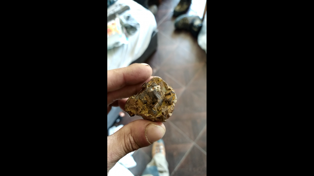

Dans le même état d'esprit (et déjà publié (?))
Galène, petit cristal clivé, peintures de Beudantite brun olive et Albite  [70mm]
Le Plan du Lac, Secteur de l'ancien chemin de Saint-Christophe ; découverte de mon ami Daniel Poinsot

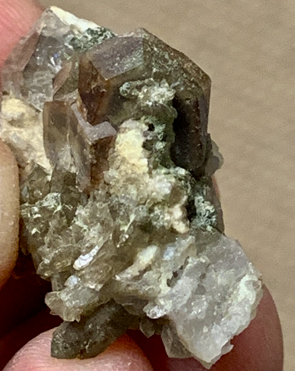

Sphène, cristal lie-de-vin avec Albite  [35mm]
Le Plan du Lac
