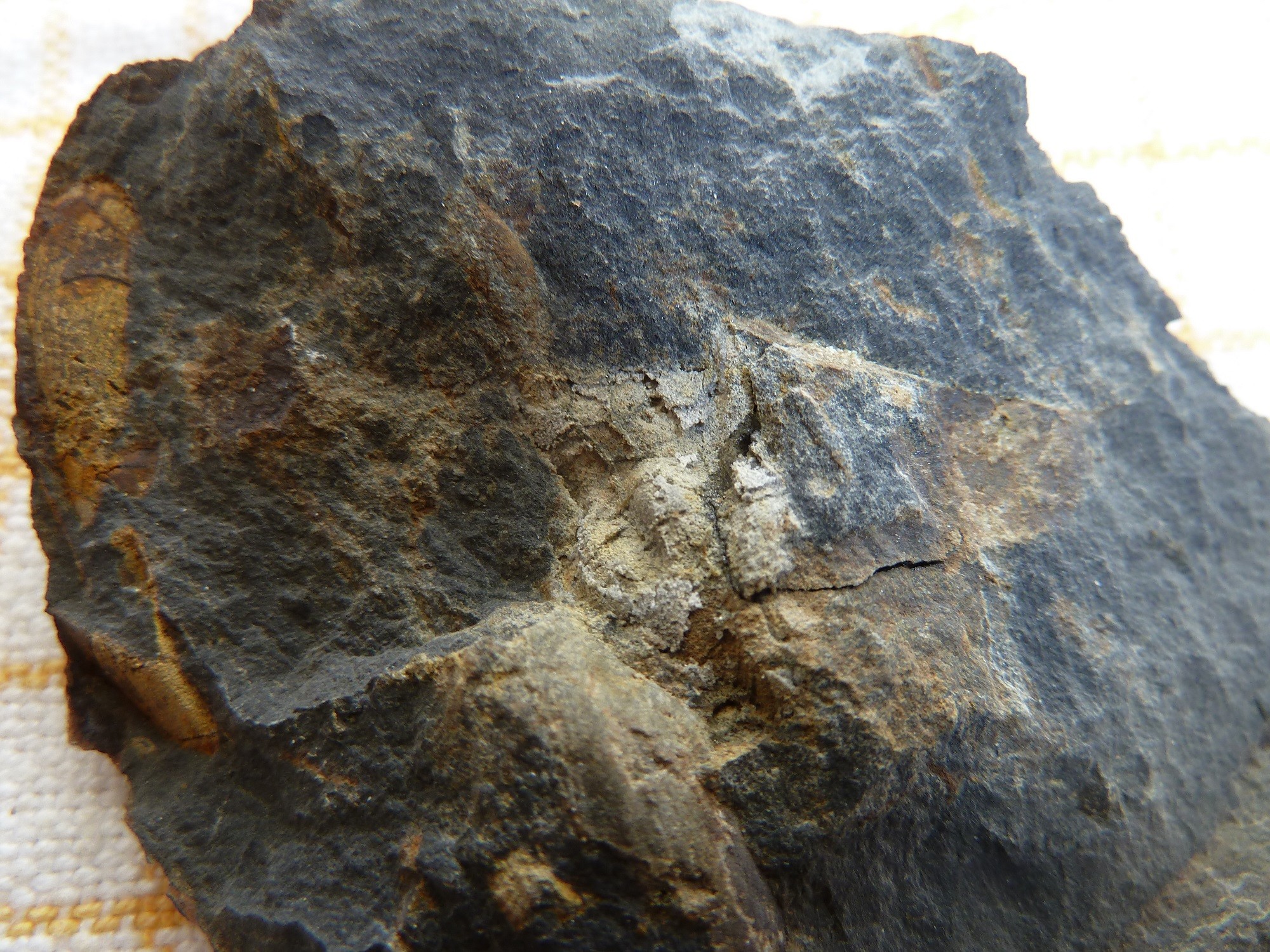

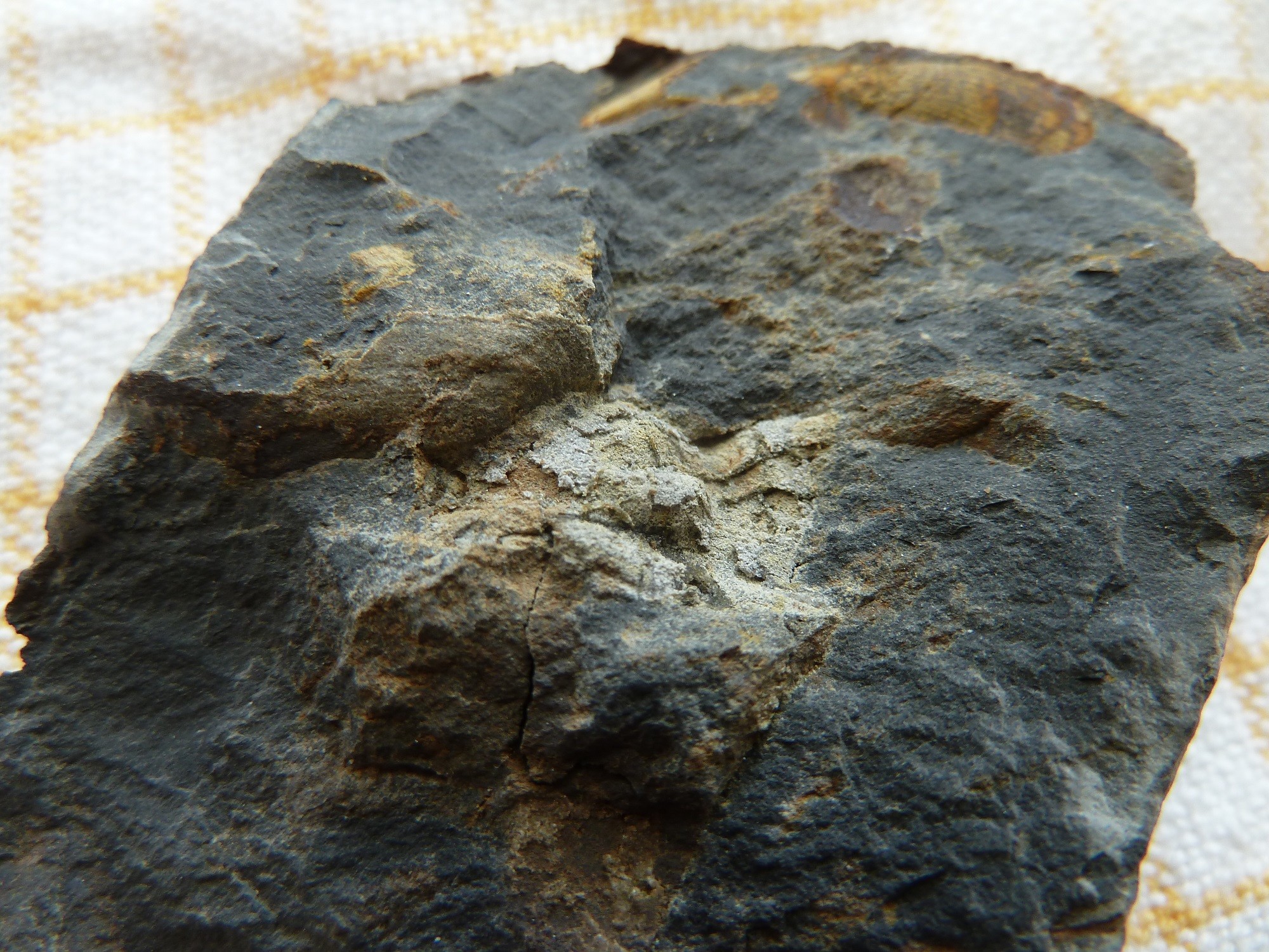

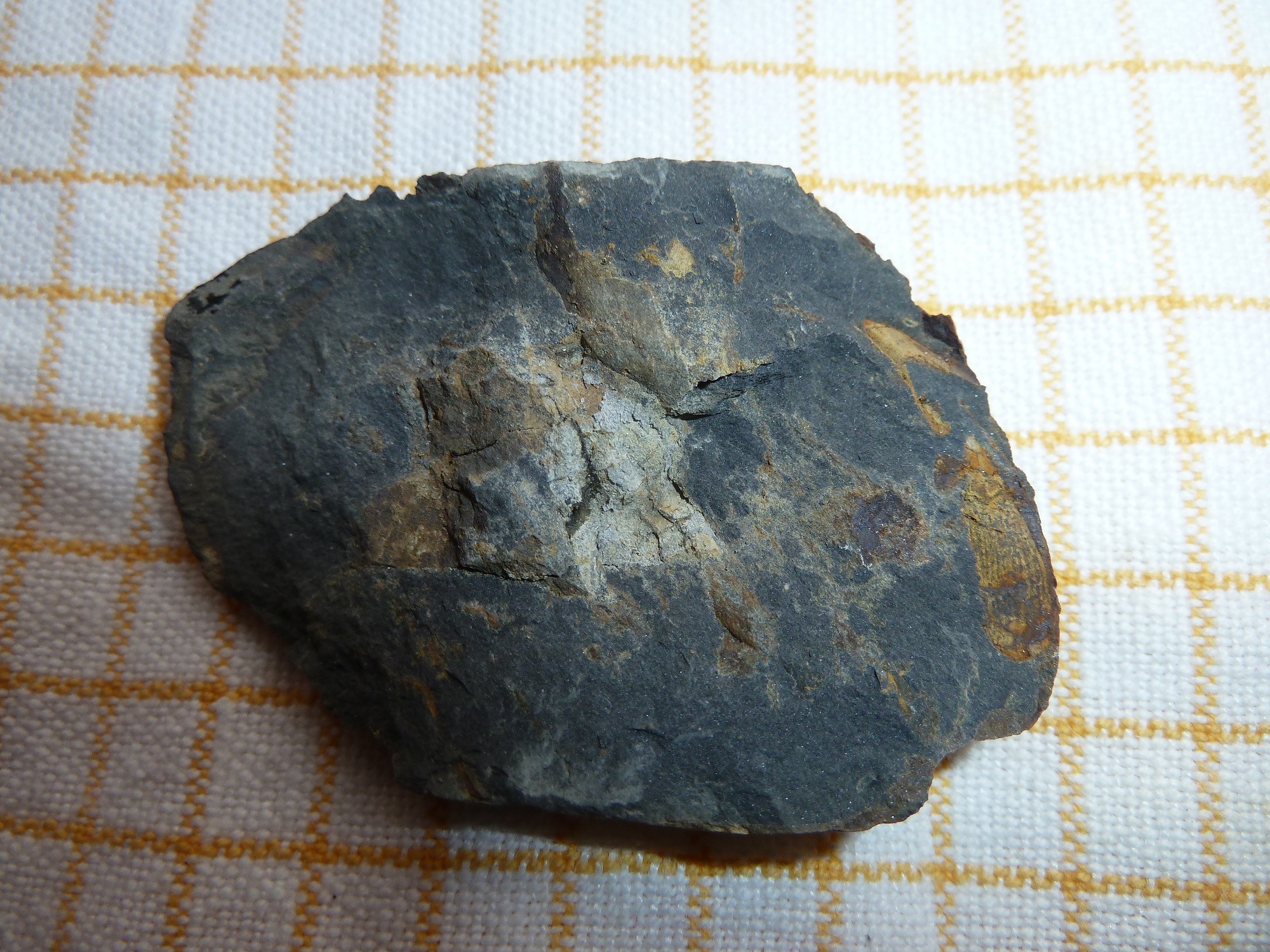

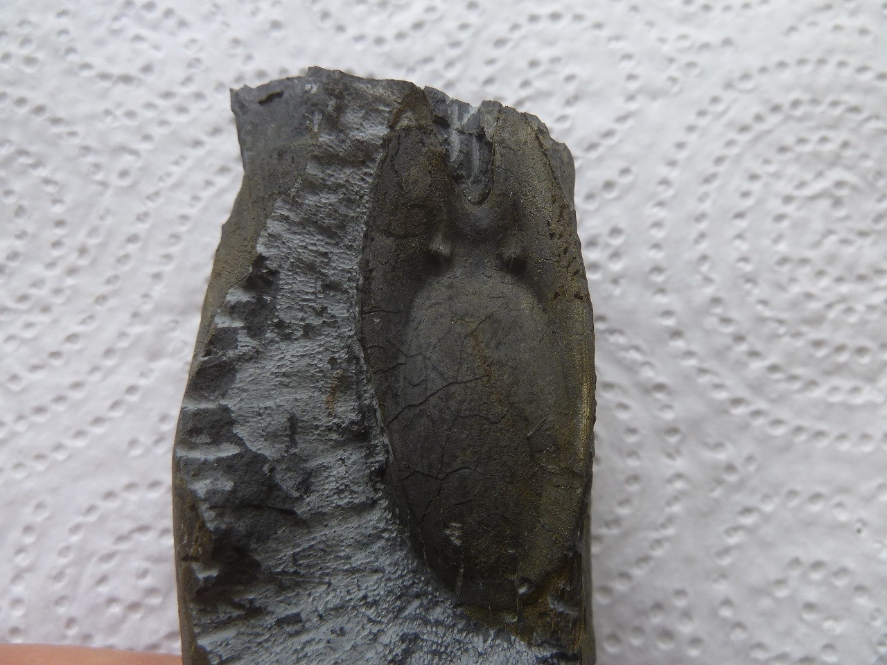

Bonjour tout le monde,

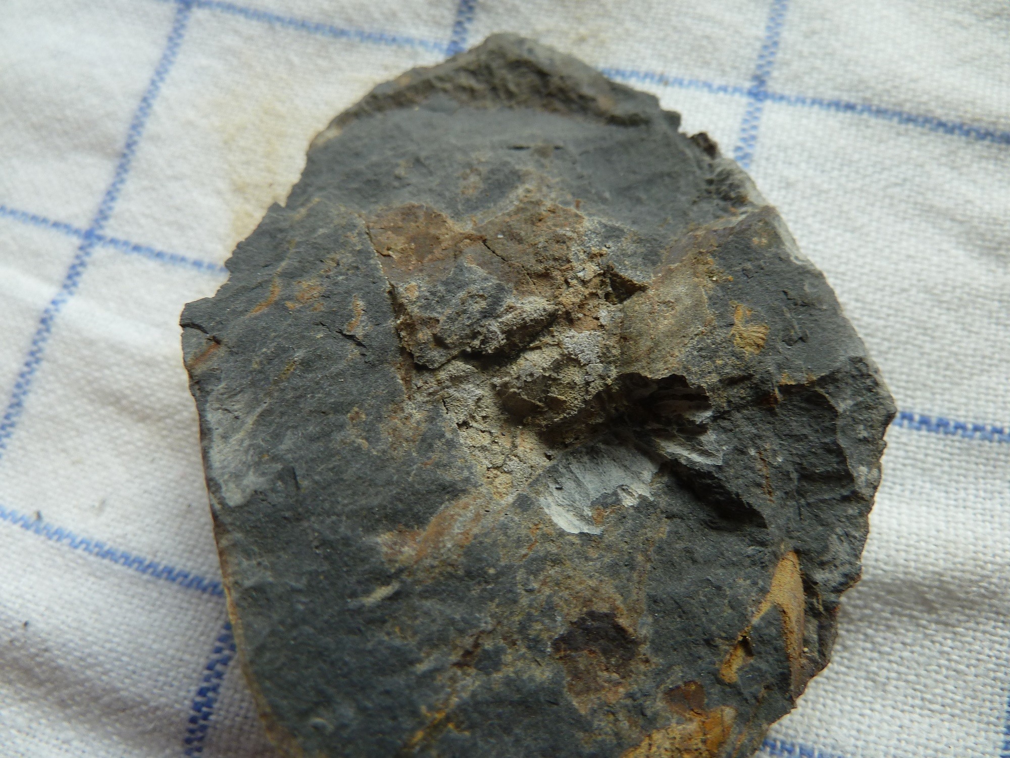

Je voudrais vous présenter une nouvelle curiosité provenant des nodules Ordoviciens proche d'Angers, Maine et Loire (49)
J'y vois ce qui me semble être un trilobite (?)
La conservation est médiocre et j'ai recollé un fragment.
La longueur est d'environ 1 cm.
La forme me semble typique surtout sur le Céphalon avec trois lobes dont un lobe central bien exprimé, allongé et globuleux.
Le thorax ainsi que le pygidium sont très mal conservés , on peut distinguer tout au plus ce qui semble ressembler a des épines pleurales ou pointes génales sans pouvoir en être certain.
Avez vous une idée ?
Merci
Voici les photos:
Merci
Philippe

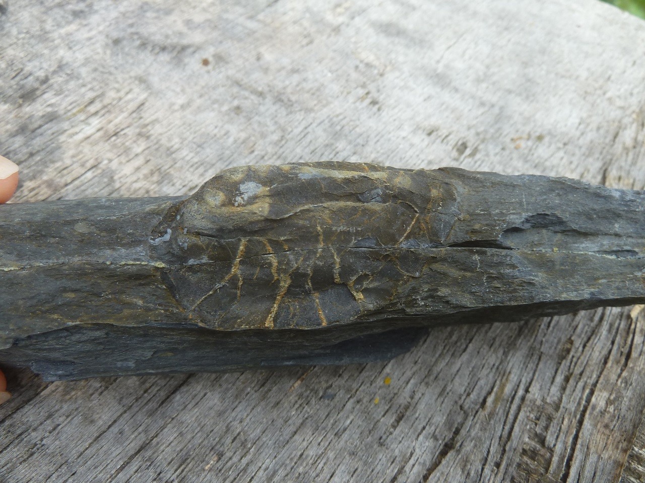

Je reviens sur le trilo découvert dans un nodule Ordovicien proche d'Angers,
J'ai dégagé un peu sur le coté droit du fossile:
Des idées de détermination ?
Merci
Philippe
Difficile d extrapoler quoi que ce soit sur une simple image, fragment trop petit, et qualité du fossile ne laissant deviner aucun indices, on pourrait éventuellement penser à un Cephalon de trinucleidae mais ce n'est que ce forcer à trouver une ressemblance
Le 15/06/2019 à 08:51, pyb a dit :
Bonjour pyb,
Merci de ta réponse.
Oui je confirme, la conservation est vraiment trop médiocre pour pouvoir extrapoler une quelconque détermination.
Philippe

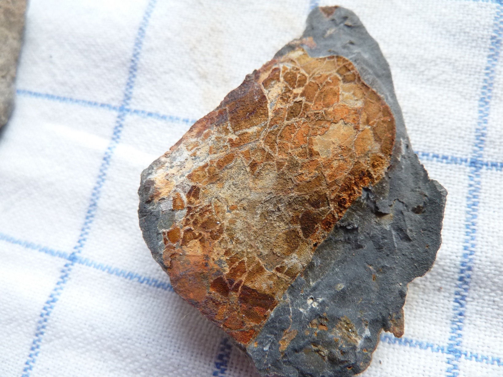

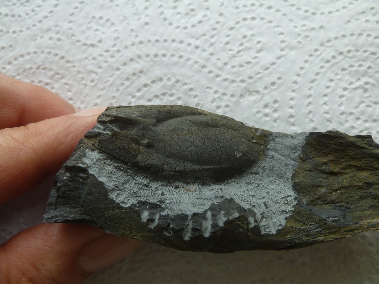

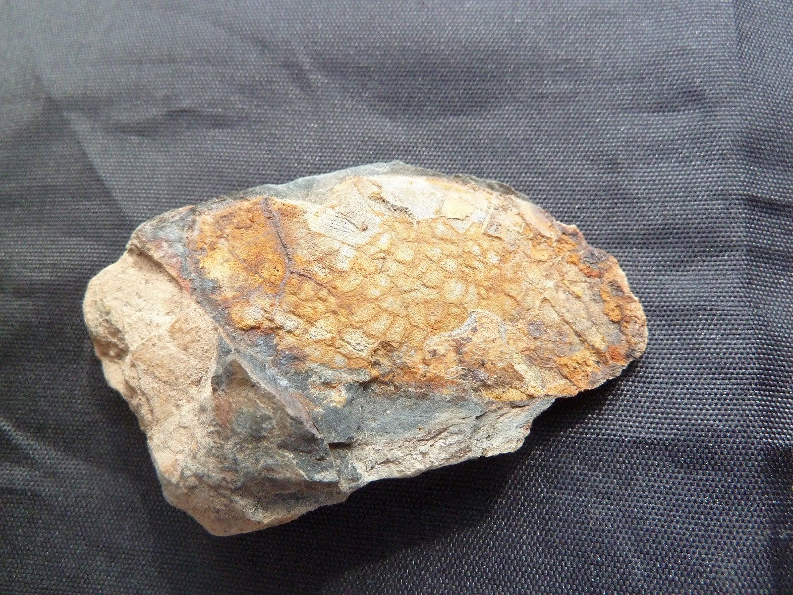

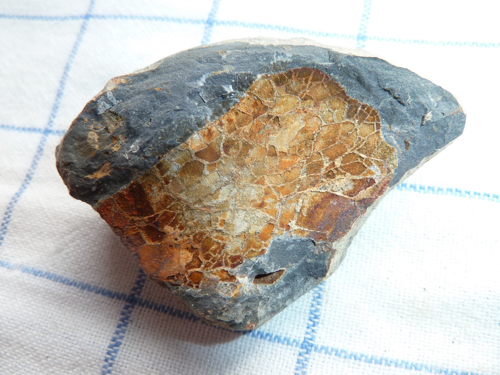

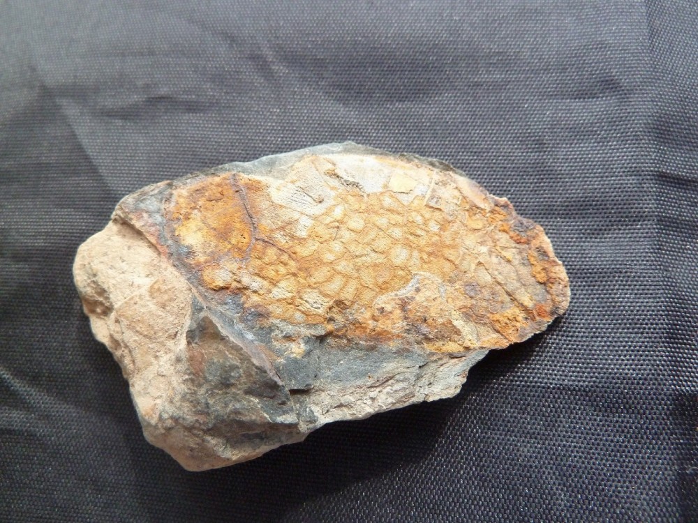

Bonsoir,

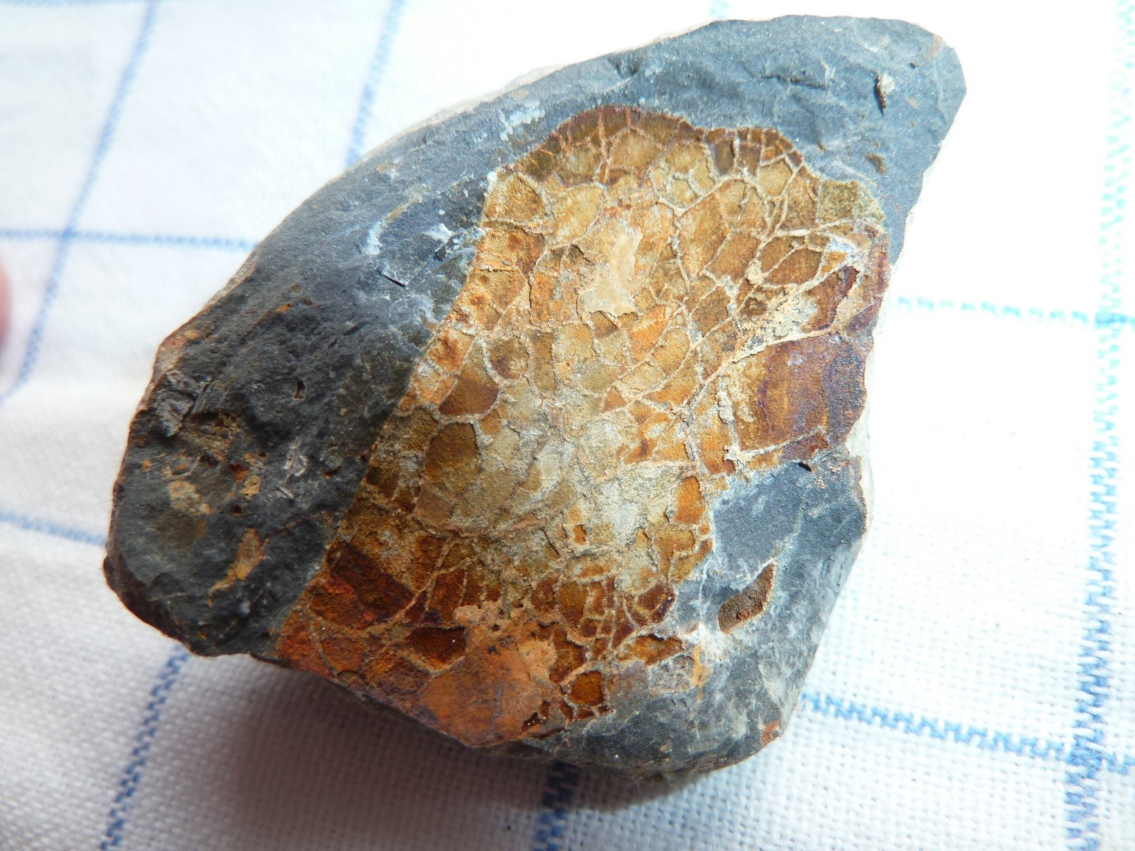

Voici une nouvelle curiosité provenant des nodules Ordoviciens prochent d'Angers :
Il s'agit d'un fossile et de son empreinte
La conservation me semble bonne.
Dimensions du fossile: 3 cm x 2.3 cm,
Peu épais.
La ligne de contour est nette et sinueuse vers le sommet du nodule.
La particularité est assez évidente, comme vous le constatez toute la surface du fossile est couverte d'une multitude de petites tablettes clairement définies.
Voici les photos:
Trilobite ? Thèque d'un Echinoderme Stylophore ?
Merci
Philippe
Il y a 7 heures, fossilo19 a dit :
sans certitude absolue, mais je pencherais plutôt pour Echinoderme , attends d'autres avis...
Bonsoir Guy,
Je pense aussi.
Mais attendons d'autres avis ...
Philippe

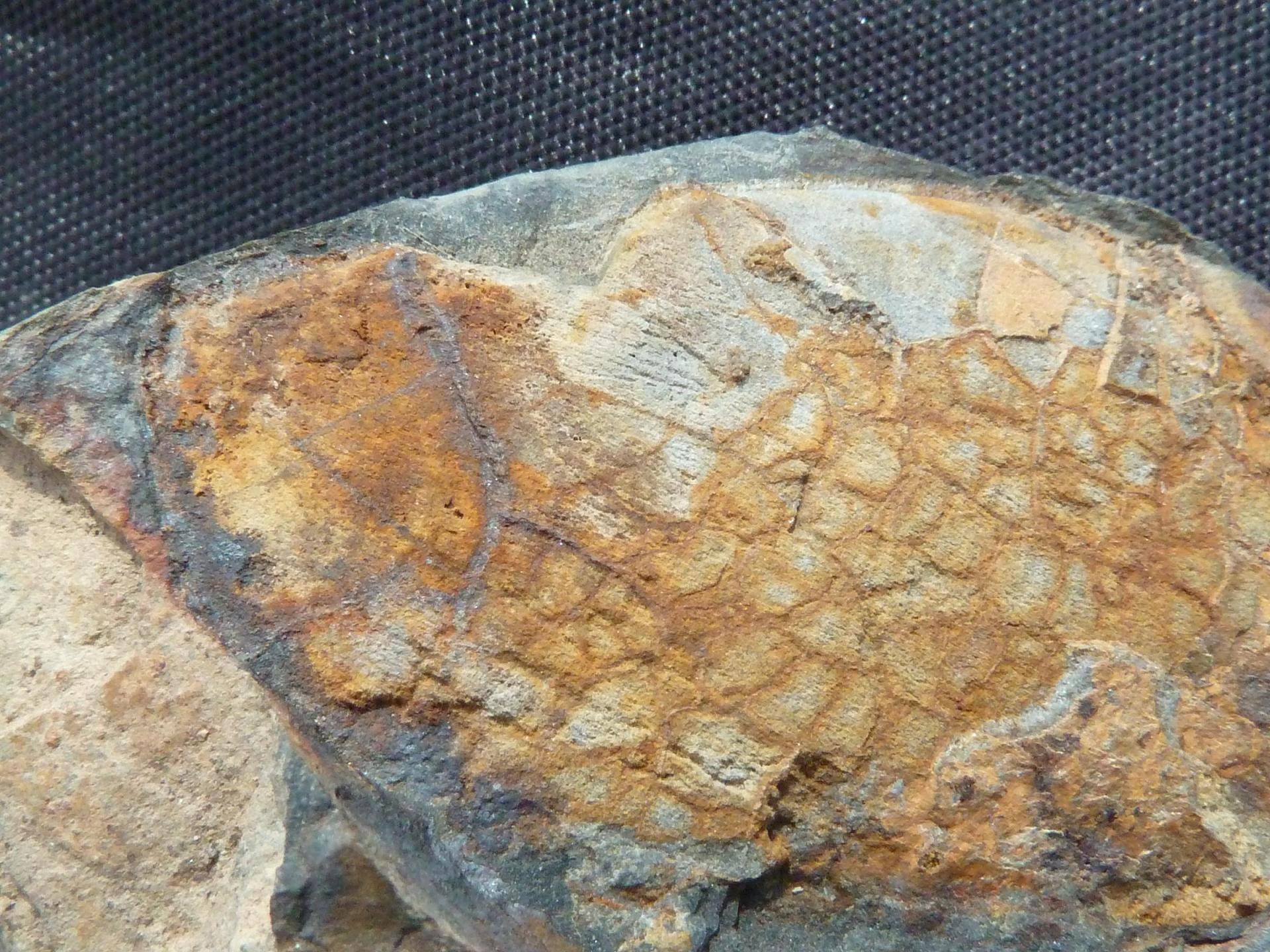

Bonsoir,
Merci pour vos réponses.
Cependant après réflexion j'ai un gros doute.
En effet les photos présentées plus haut ressemblent beaucoup a une trouvaille quasi identique effectuée sur le même site.
Hors il s'agissait d'un Ectillaenus...
Voici la photo:
On y voit le même cloisonnement.
Donc pour moi...point d'Echynoderme....

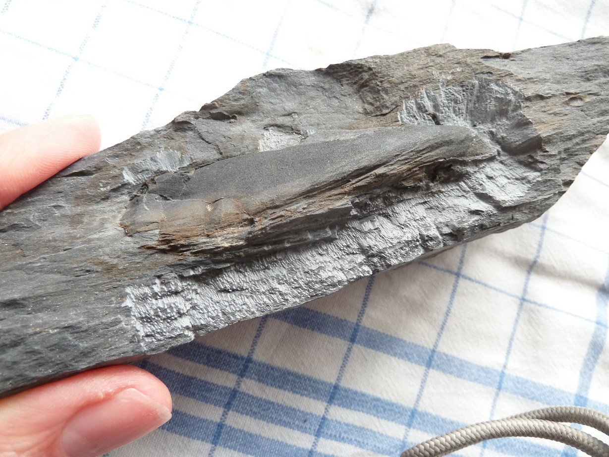

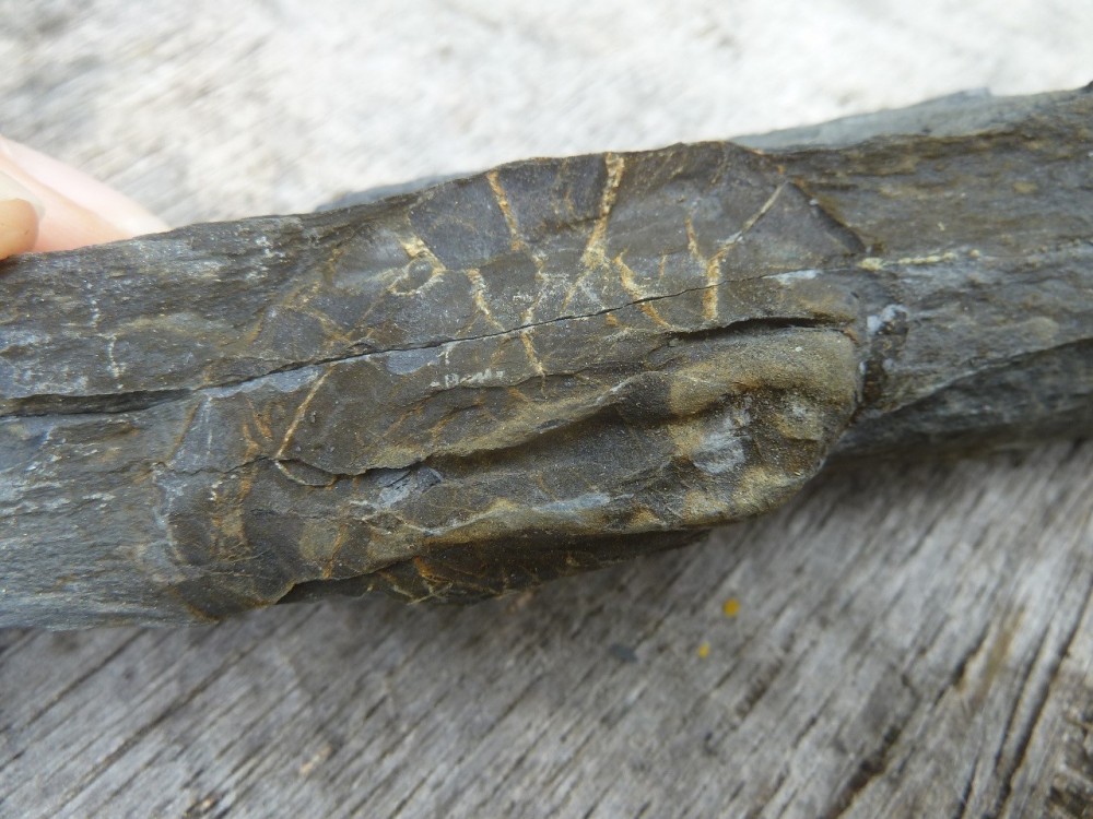

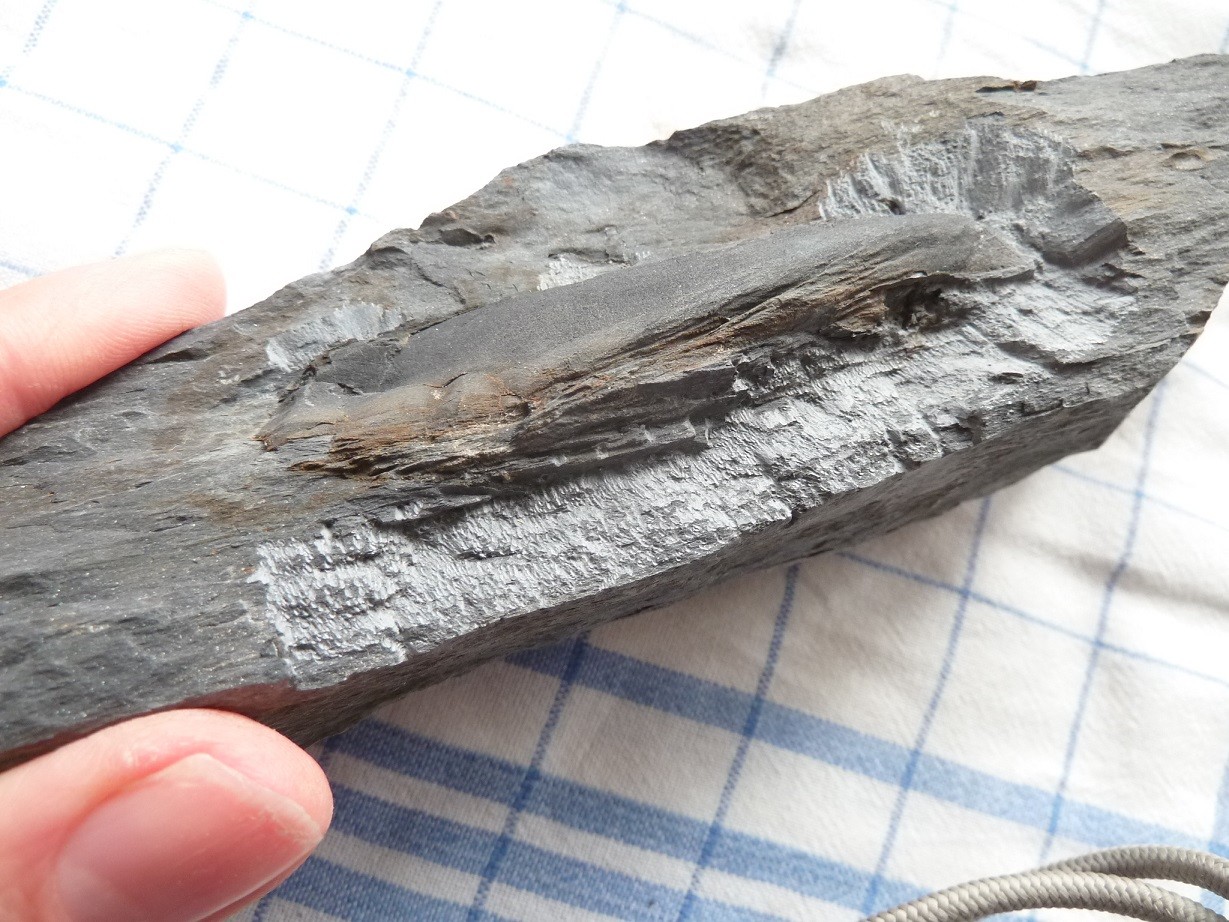

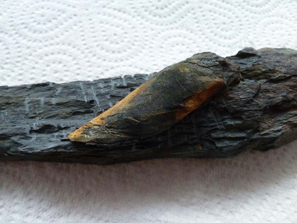

Bonsoir,

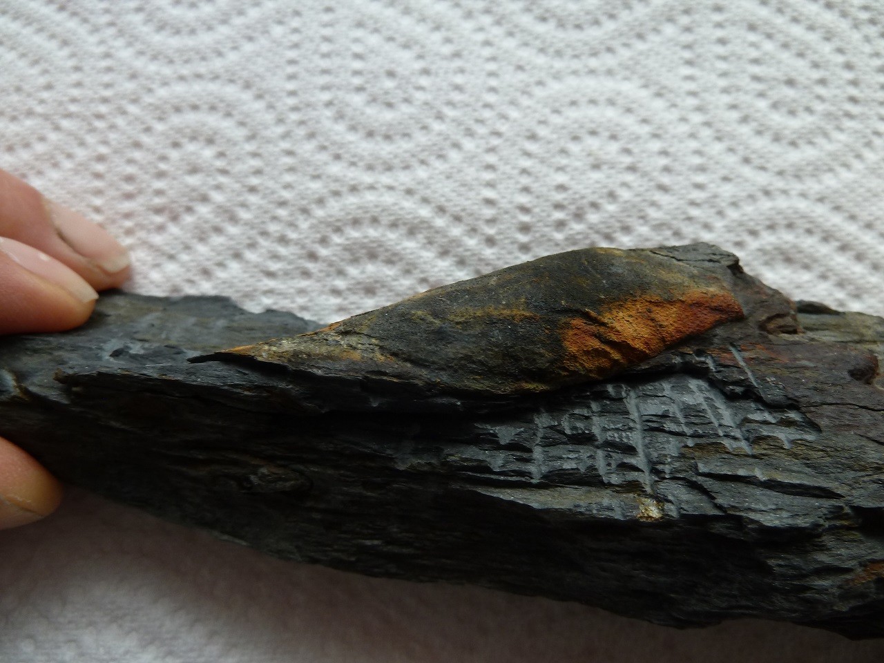

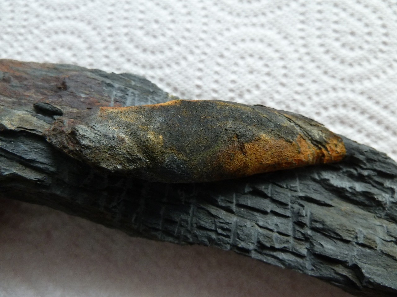

Voici une nouvelles curiosité a vous soumettre:
Toujours issue des schistes au sud de Rennes, toujours Ordovicien.
Il s'agit d'une forme en tube aplatie légèrement courbe avec en extrémités des plis.
Avez vous une idée ? attention pas exclue que ce fossile soit déformé.
Merci
Voici les photos :
Philippe

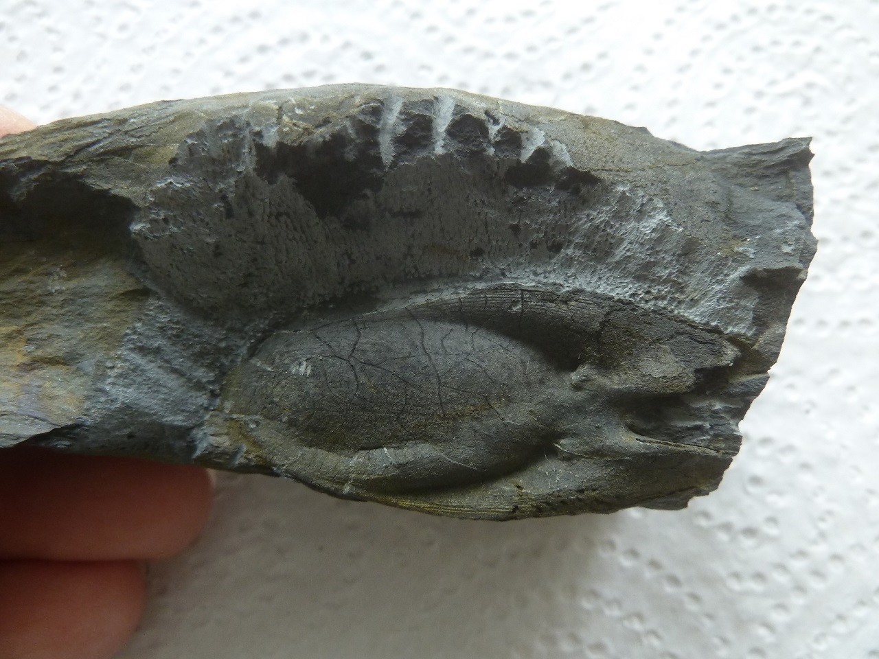

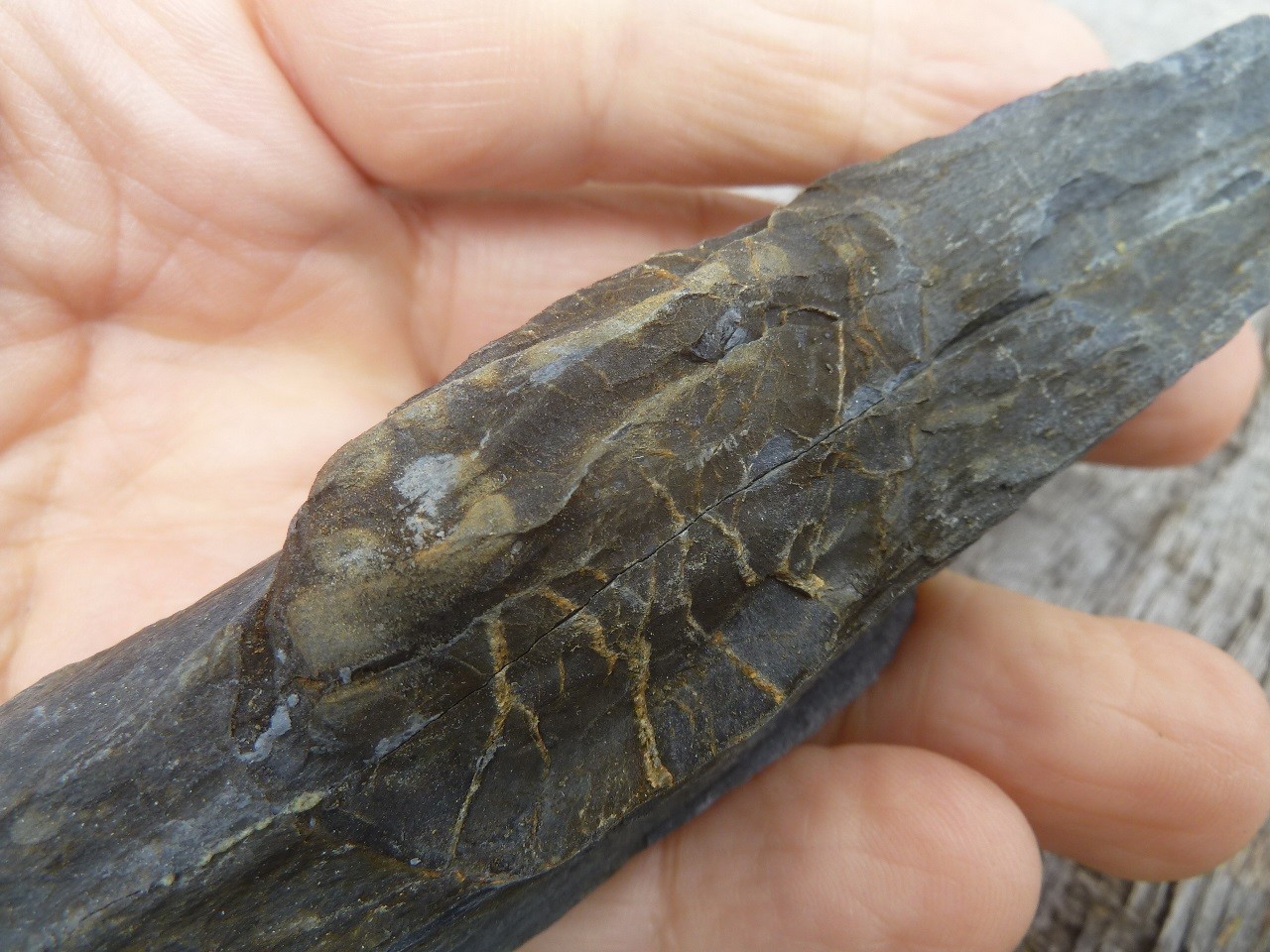

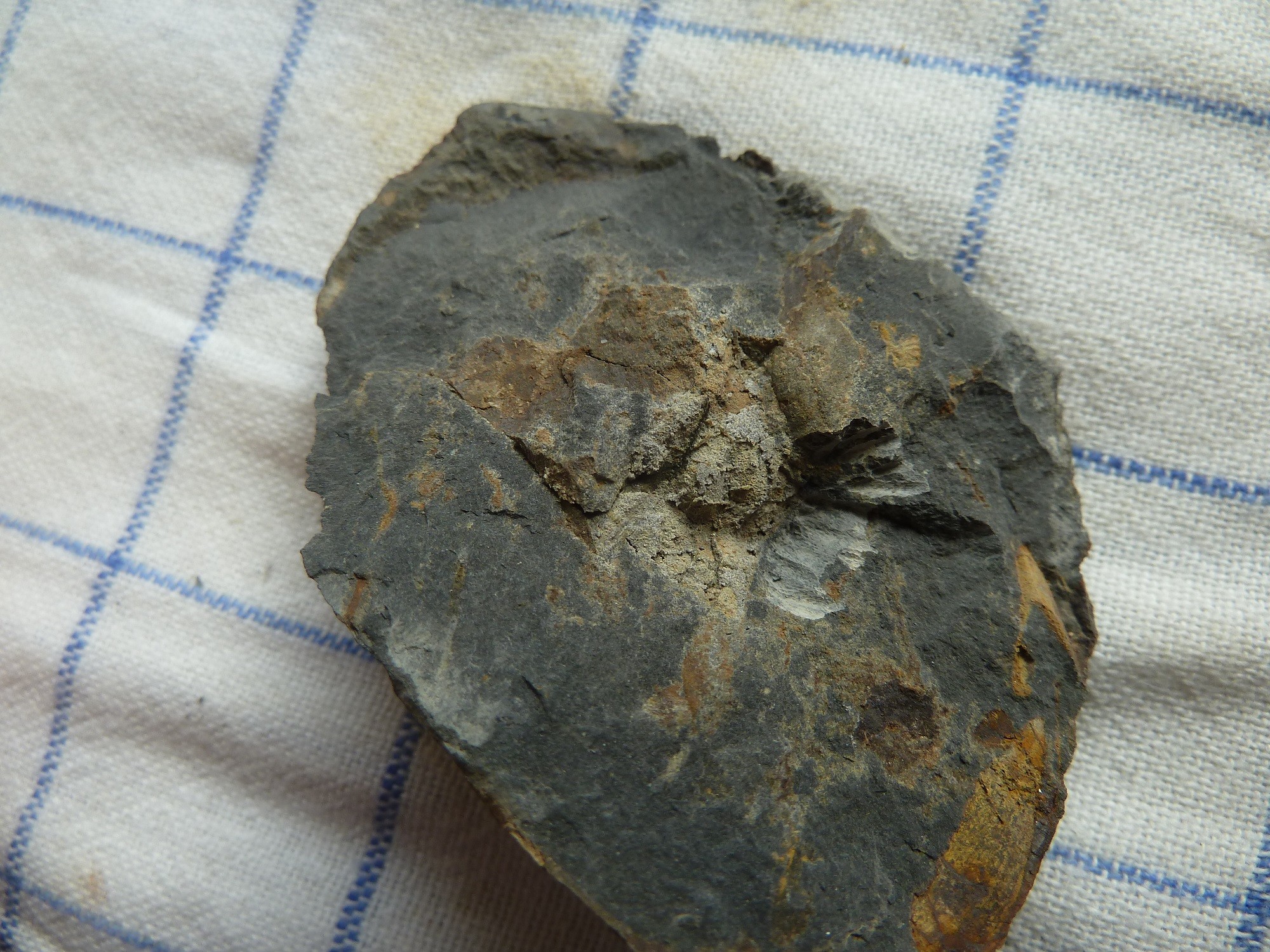

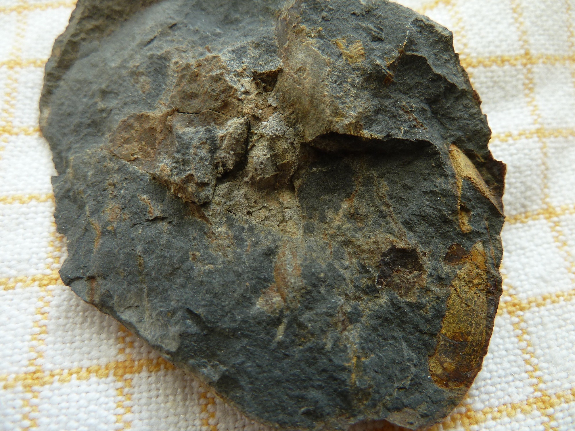

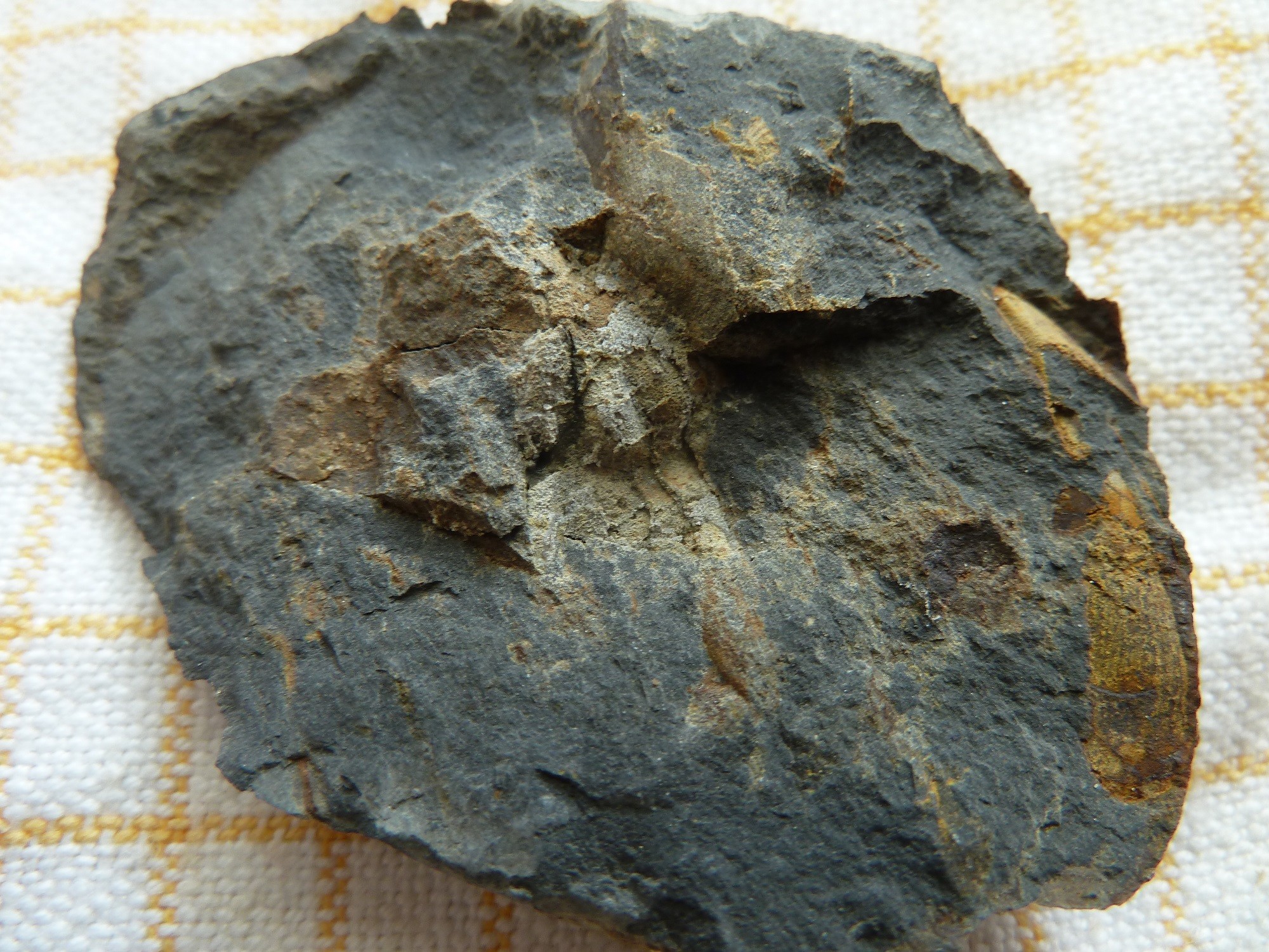

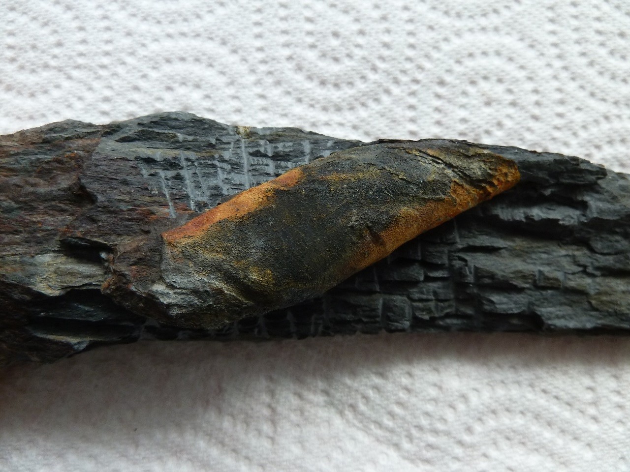

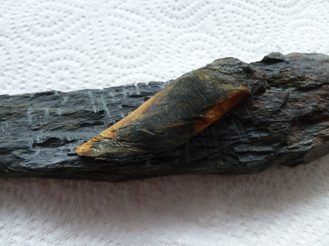

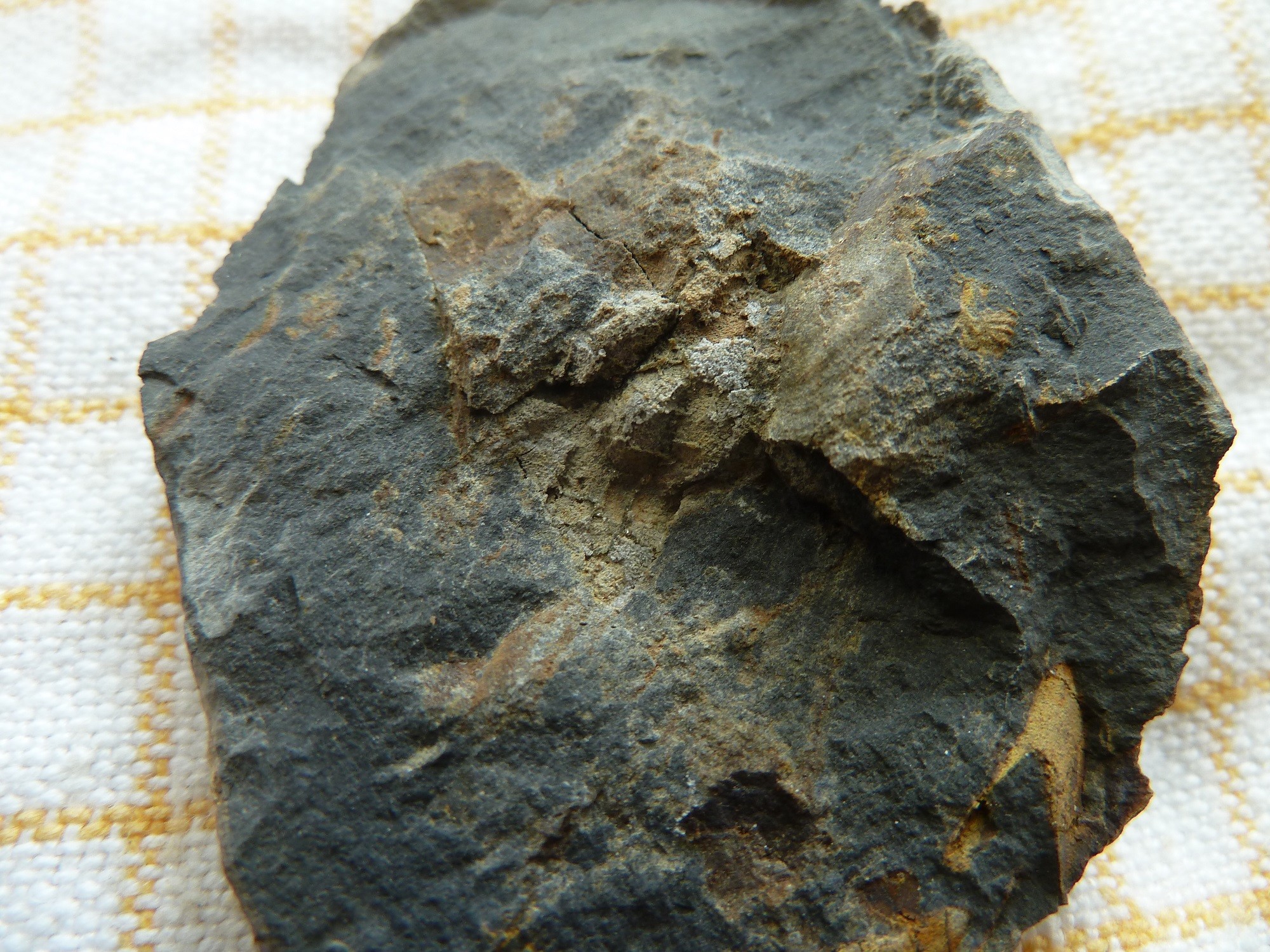

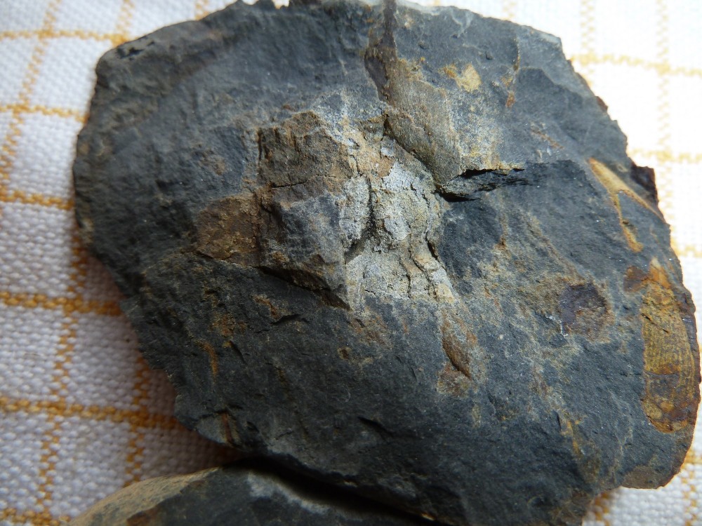

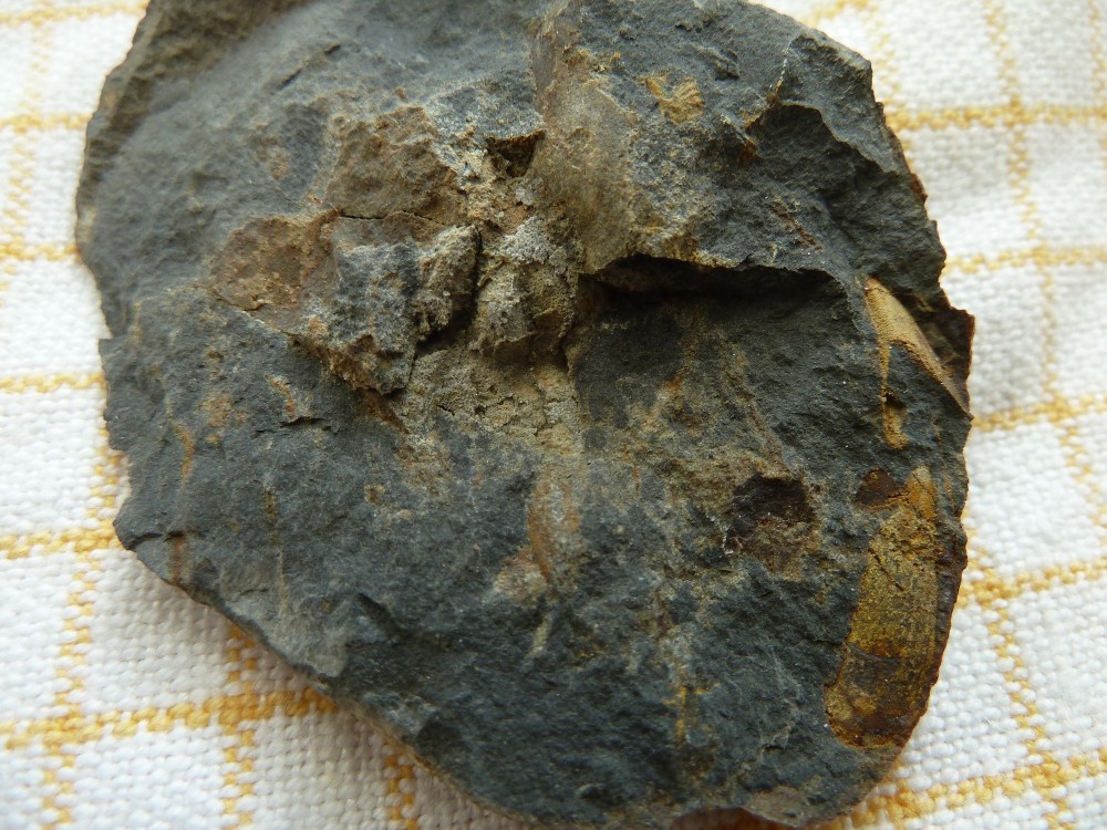

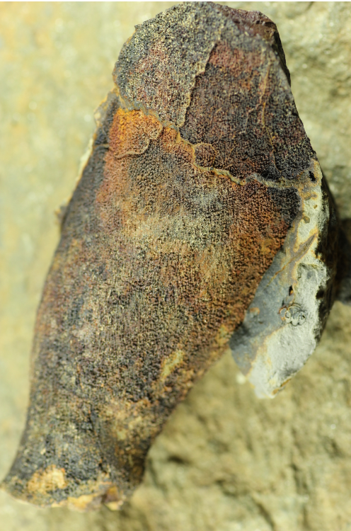

Je souhaiterai connaître vos avis concernant 2 curiosités découvertes dans les schistes Ordovicien du Sud de Rennes:
1 ère curiosité:
Longueur 45 mm, largeur 26 mm
Je pense a un Mollusque ou un Brachiopode écrasé et déformé

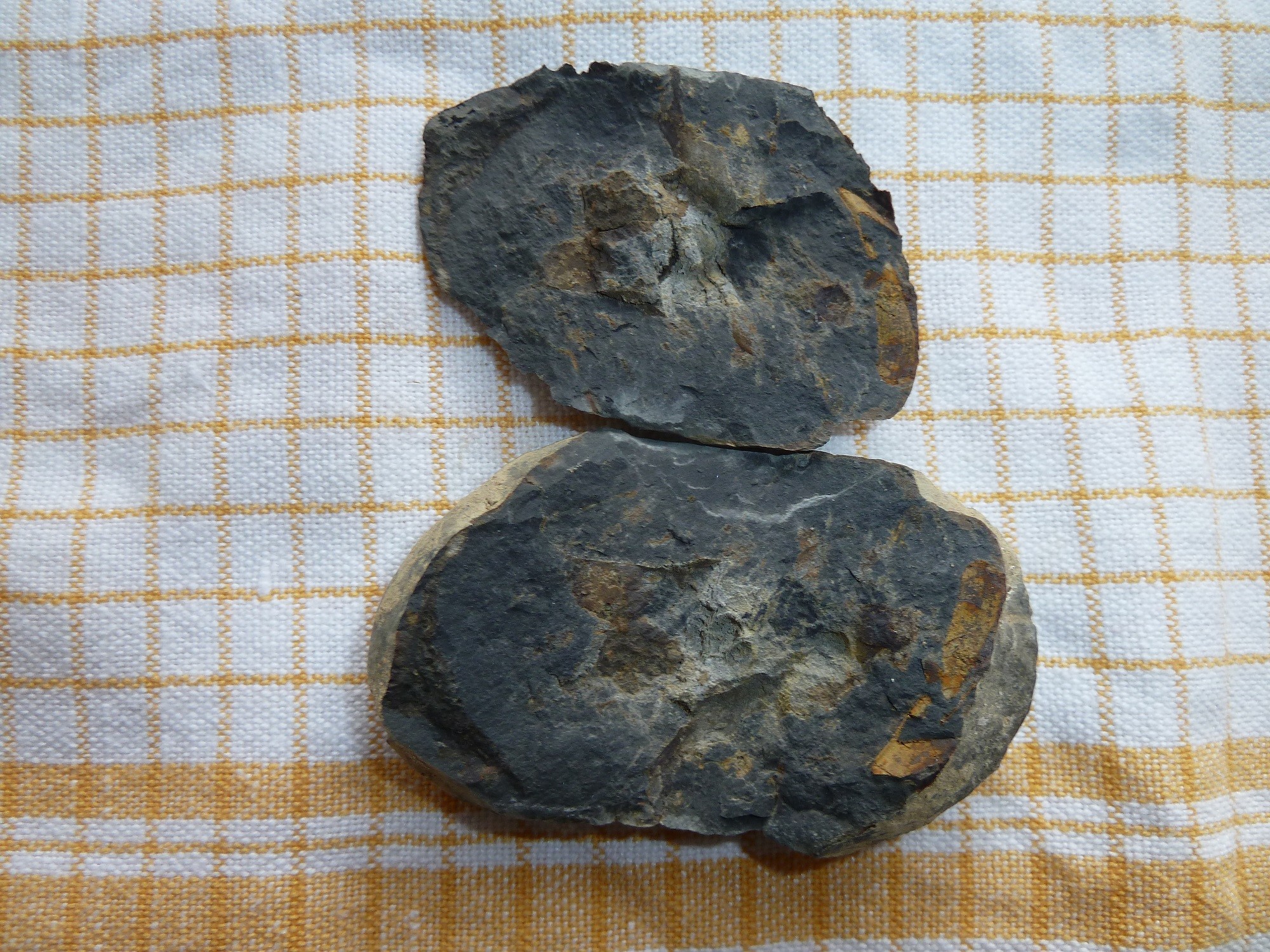

2eme Curiosité:
Longueur : 50 mm largeur 20 mm
La 1ere idée serait un céphalon d'Asaphique compressé latéralement.
Vos avis ?
Merci
Philippe

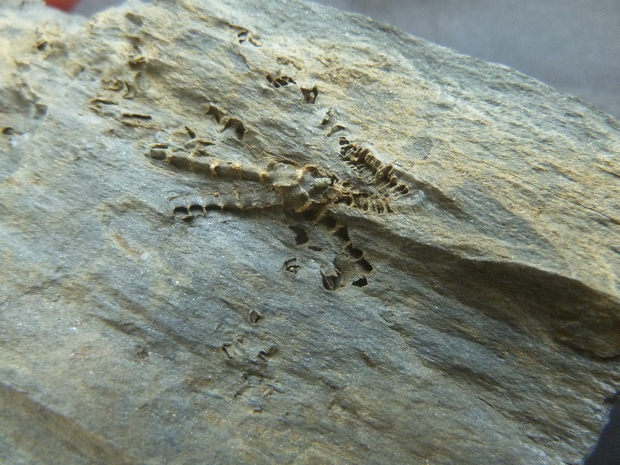

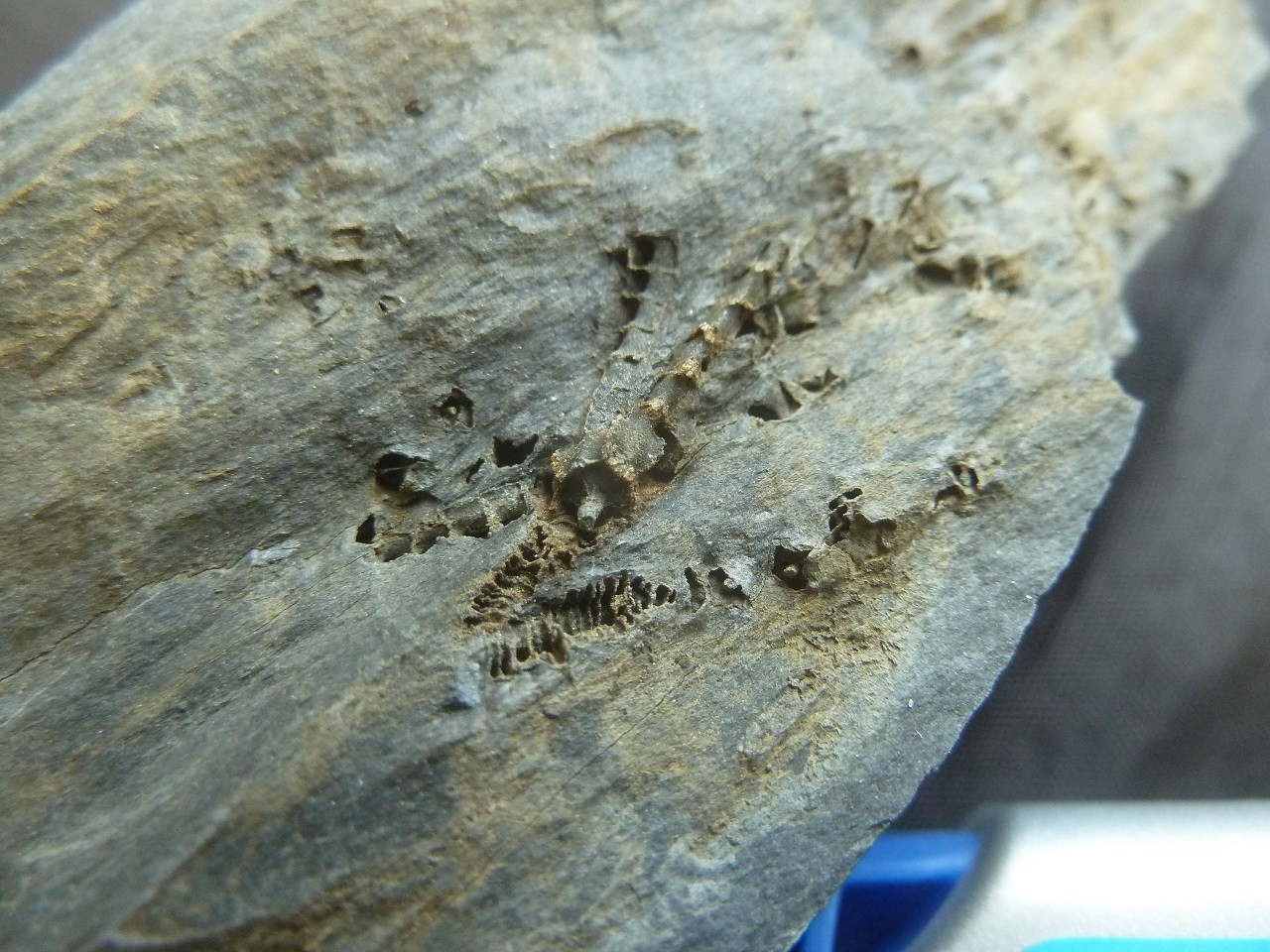

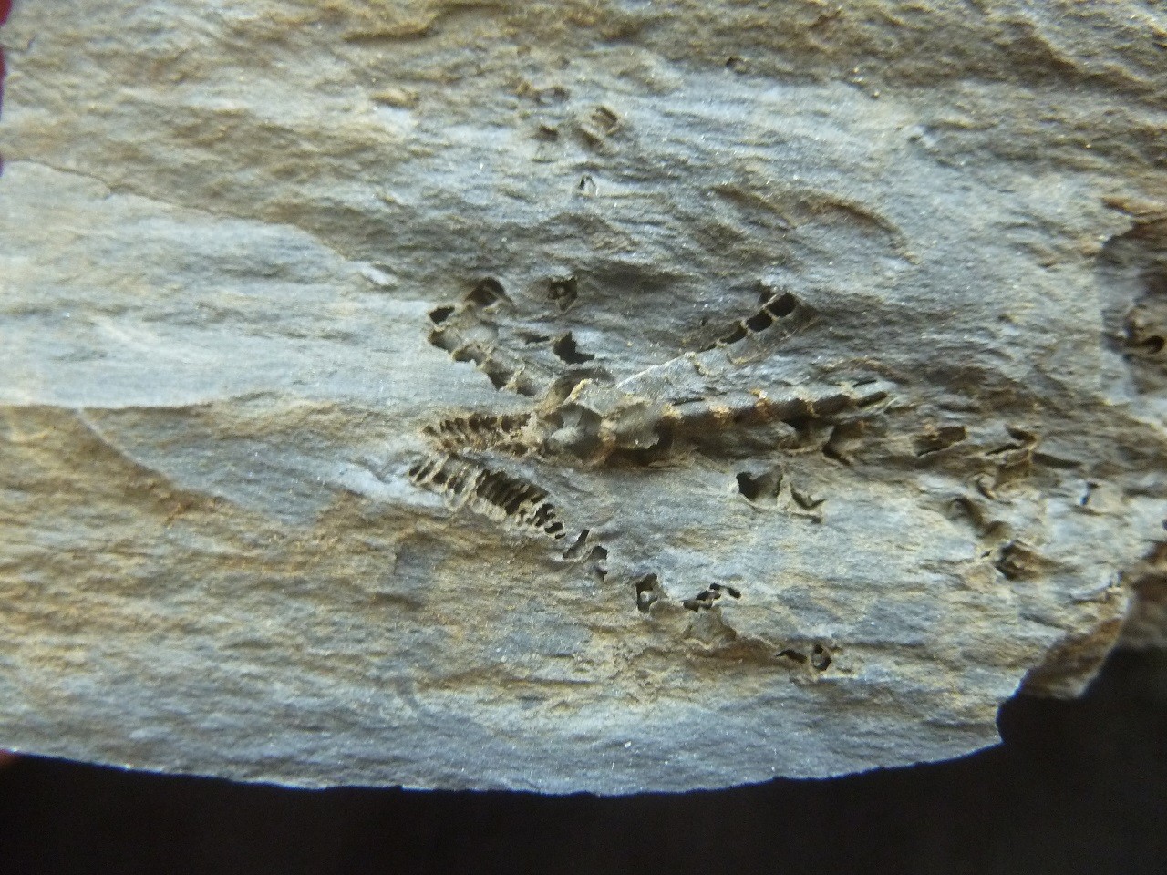

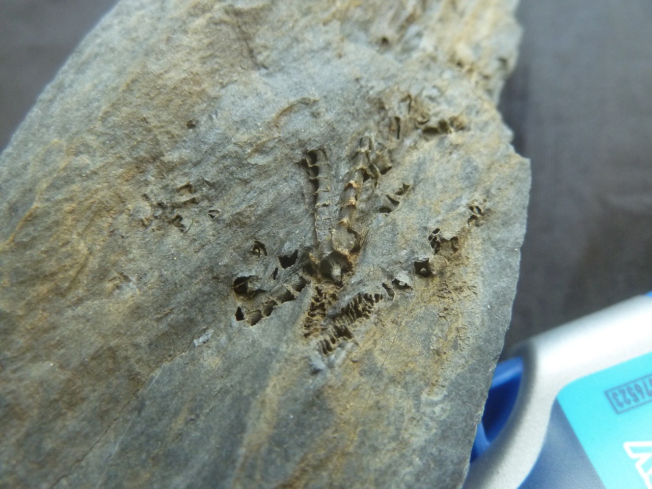

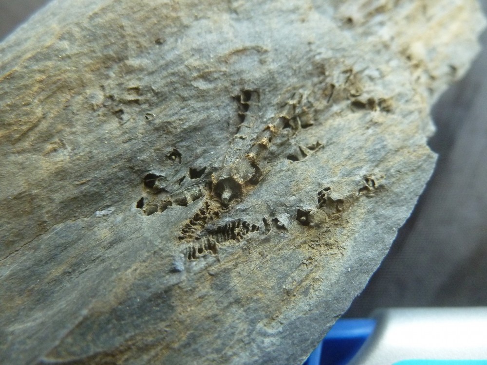

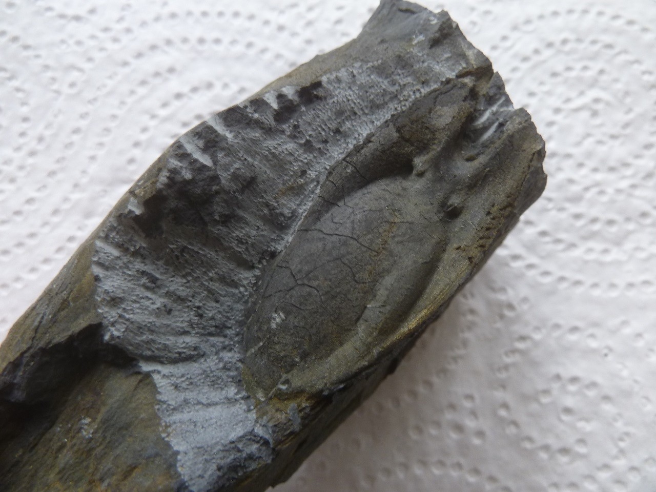

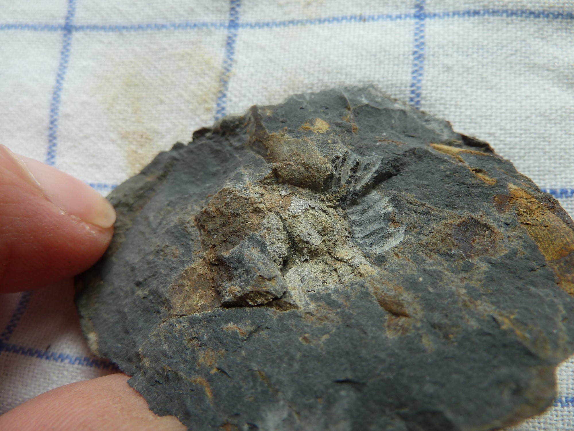

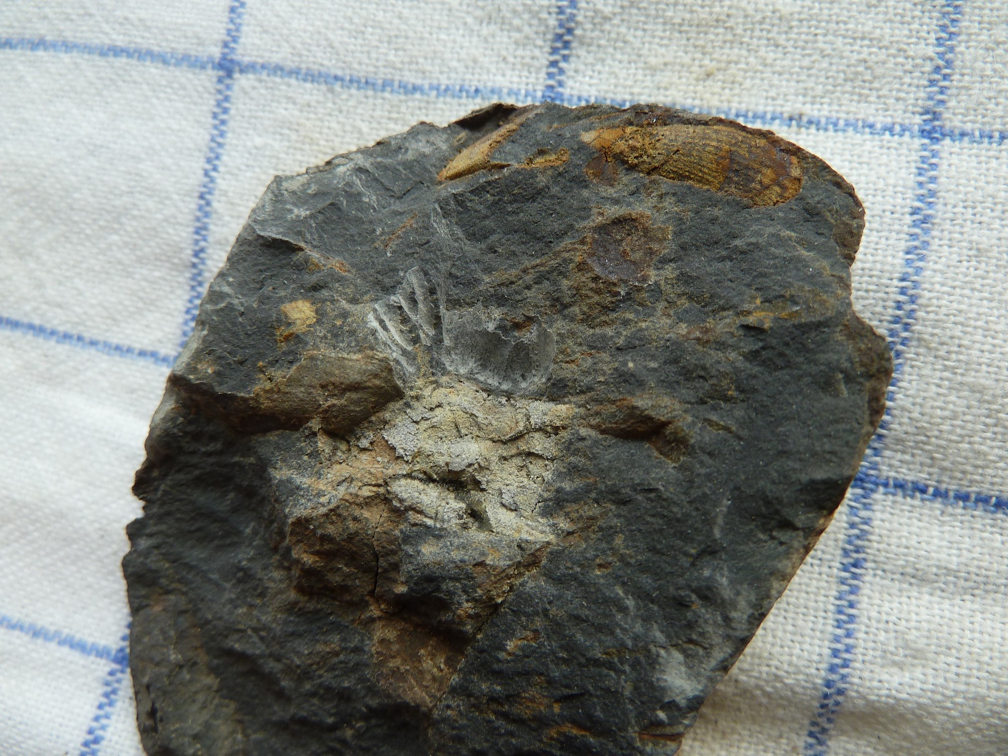

Pourriez vous m'aider a déterminer cette nouvelle curiosité ?
Je pense qu'il s'agit d'un Crinoïde :
On y voit un "tubercule" central d'où semble raccroché deux petits bras ainsi que les empreintes de deux peut être trois autres bras.
L'ensemble est petit d'un bout a l'autre : 20 mm
Confirmez vous mon hypothèse ?
Et avez vous une idée de détermination ?
Merci
Philippe
Echinoderme sans aucun doute, crinoïde fort probable.
Pour l'interprétation (la mienne, la critique est ouverte) : sur la dernière photo, la partie "annelée" (en bas) est la tige. Elle est raccordée au calice duquel partent quelques bras (vers le haut).
Par contre, ne connaissant pas ces faunes, je suis incapable de donner un nom de genre.
Belle découverte !
