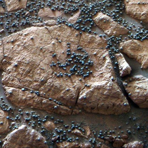

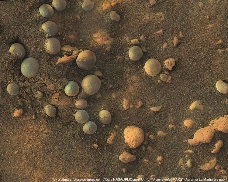

On ne peut pas dire que les bubulles n'existent pas dans les météorites. Il y a des météorites vésiculaires, eucrites et diogénites provenant certainement de Vesta. Les météorites Dhofar 700 et Ibitira en sont un exemple (photo ci-jointes).

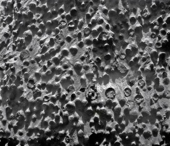

Pour aller dans ton sens, pour une fois, les bubulles de tes fragments pourraient être d'anciennes cavités ayant hébergé de petites sphérules d'hématite à l'instar de ce qu'a découvert et photographié le robot Opportunity sur Mars, le fameux bol de myrtilles ou blueberries (diamètre 2 à 5 mms)( Photos jointes). Pour les scientifiques, depuis leur découverte en 2004 ces sphérules d'hématite sont une des preuves de la présence d'activité hydrothermale sur cette planète comme sur la Terre. Bon maintenant depuis 2012 une autre version scientifique existe comme quoi ces sphérules seraient le résultat d'explosion de météorites, la science est toujours évolutive et doit toujours remettre en cause ses acquis.

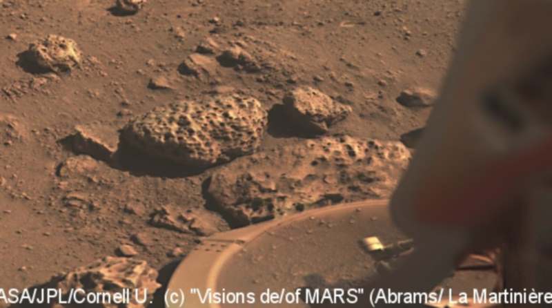

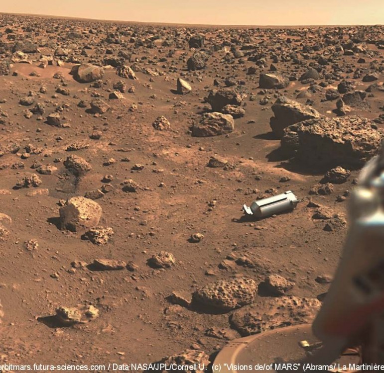

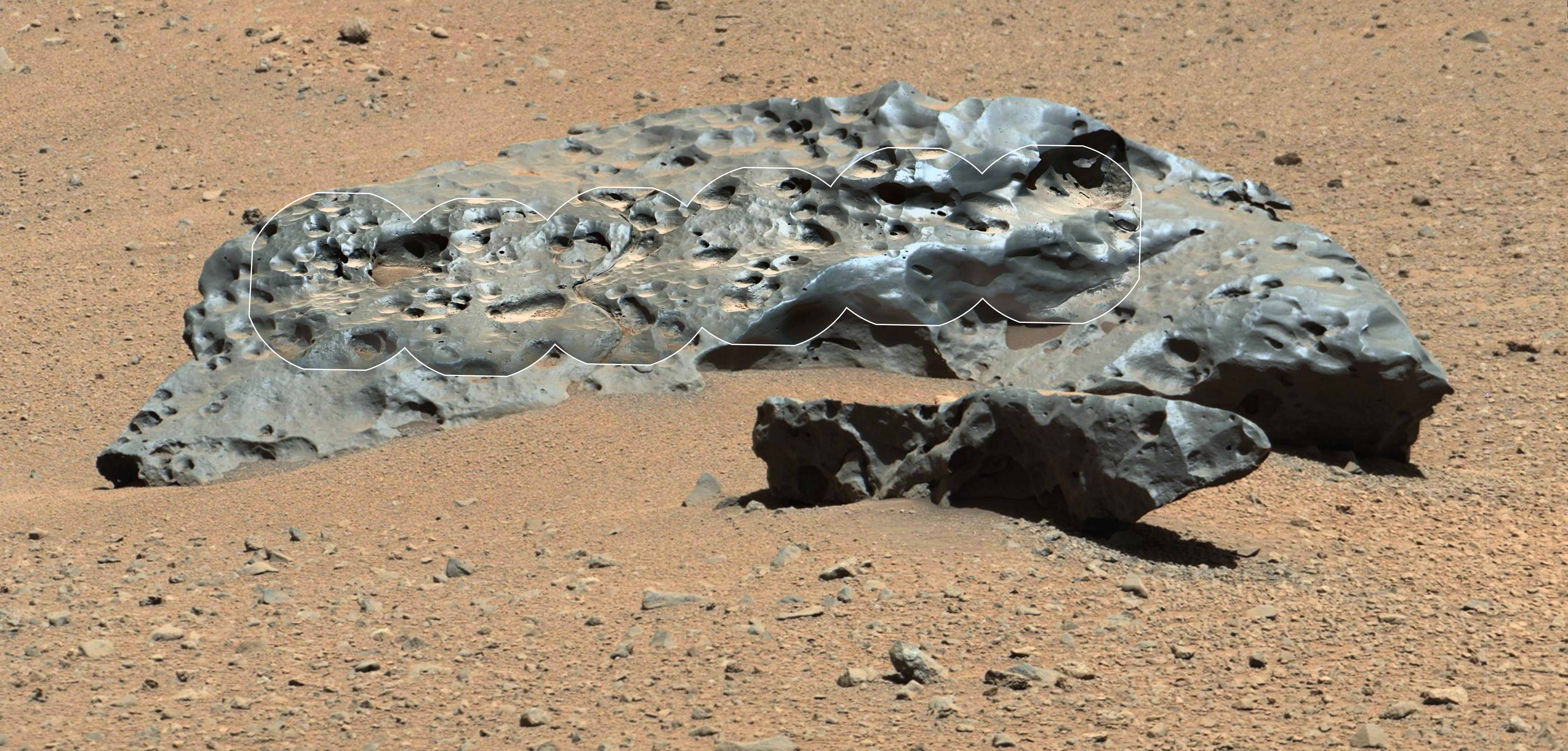

Il y a aussi ces photos de Mars où l'on voit au pied du robot des pierres vésiculaires, ainsi que la découverte de météorites (Photos jointes) avec un aspect pas ordinaire, certainement éolisé par le sable Martien. Selon le scientifique précédemment cité, les seules météorites ne présentant pas de nickel ou très peu sous forme de trace sont les lunaires et les martiennes.
Ce que présente ton jeune ami Indi est identique à tes fragments, la triolite trouvée par le laboratoire belge pose questionnement apparemment.

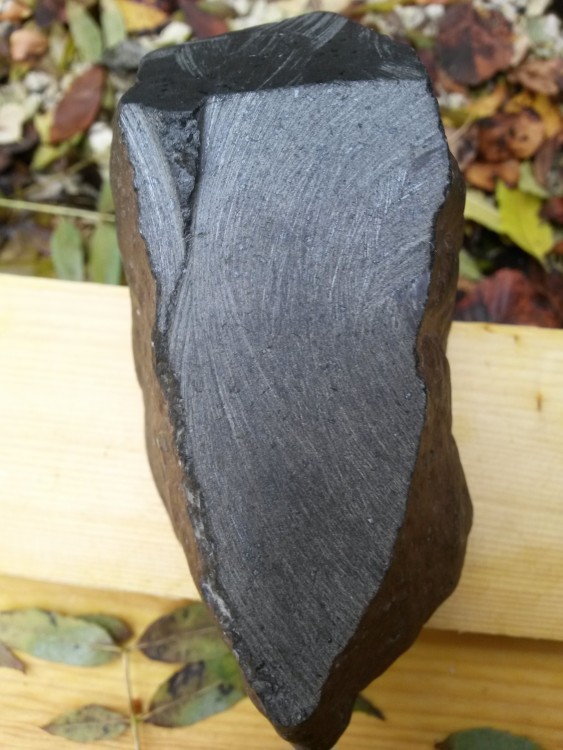

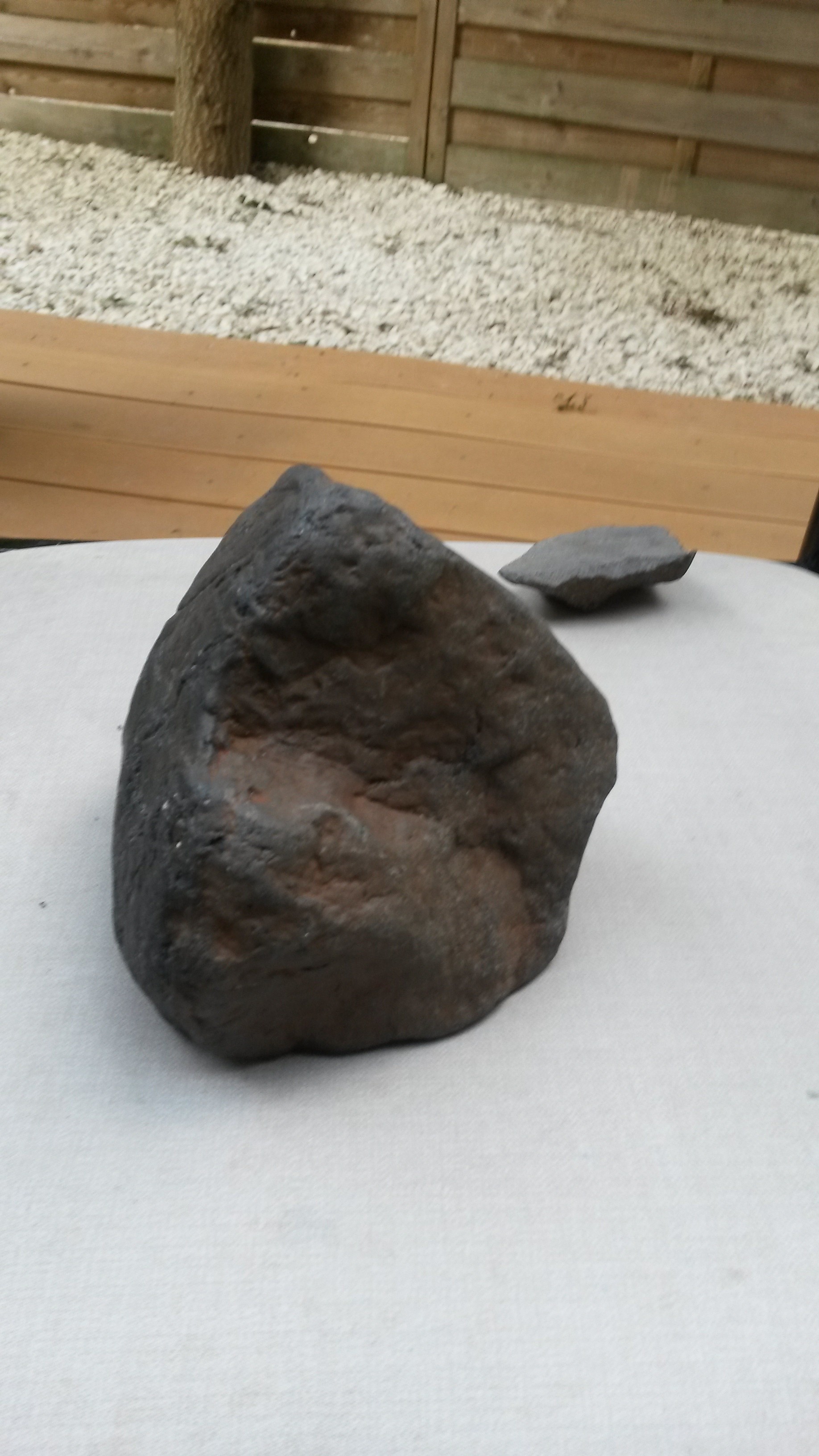

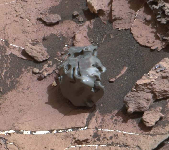

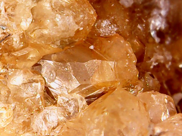

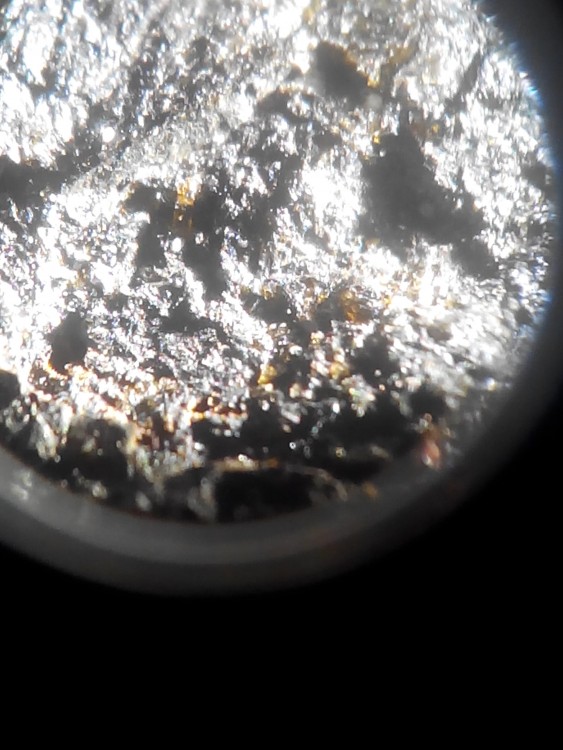

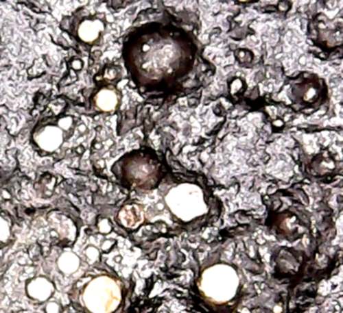

Les sphérules bien visibles dans la photo d'indi prouvent que ce n'est pas de la litharge, les cavités vide de celle-ci sont des bulles dû à des dégagements gazeux. Il serait bien de savoir si ces sphérules sont de l'hématite ou de l'ilménite ( titane dans les analyses) ou de la magnétite.
L'analyse au rayon X de l'Université de Liège est plus que légère comparativement à celle faite au Meb. fayalite magnesian  86.29% , ??? la fayalite étant le pôle ferreux  Fe2SiO4 avec des traces ou impuretés en manganèse (Mn) ,  la forstérite  Mg2SiO4, le pôle pur magnésien de l'olivine, assez incompréhensible comme définition ? De plus, le litharge ne comprend pas de fer dans cette quantité, simplement quelques impuretés et encore. La troïlite pose aussi question pour des SNC " En ce qui concerne les sulfures (minéraux contenant du soufre), elles renferment toutes de la pyrrhotite, mais presque jamais de la troïlite. Enfin, au niveau des minéraux ferro-magnésiens comme l'olivine et les pyroxènes, le ratio entre le fer et le manganèse apparaît bien différent de celui des roches terrestres, et possède une valeur particulière, qui permet d'ailleurs leur identification de façon presque aussi certaine que la signature isotopique de l'oxygène". (Nirgal)
Les deux autres photos qui suivent représentent bien de l'olivine avec cette couleur miel et comme chacun le sait est associé au basalte d'origine magmatique. Comme le souligne jjnom le plagioclase n'apparait qu'en faible quantité 0.6 analyse MEB contre 5. et quelque dans le tableau proposé par un forumeur pour une des trois shergottites . Par contre tout les éléments des pôles purs du plagioclase apparaissent dans l'analyse au MEB, albite NaAlSi3O8 et anorthite CaAl2Si2O8 ?.

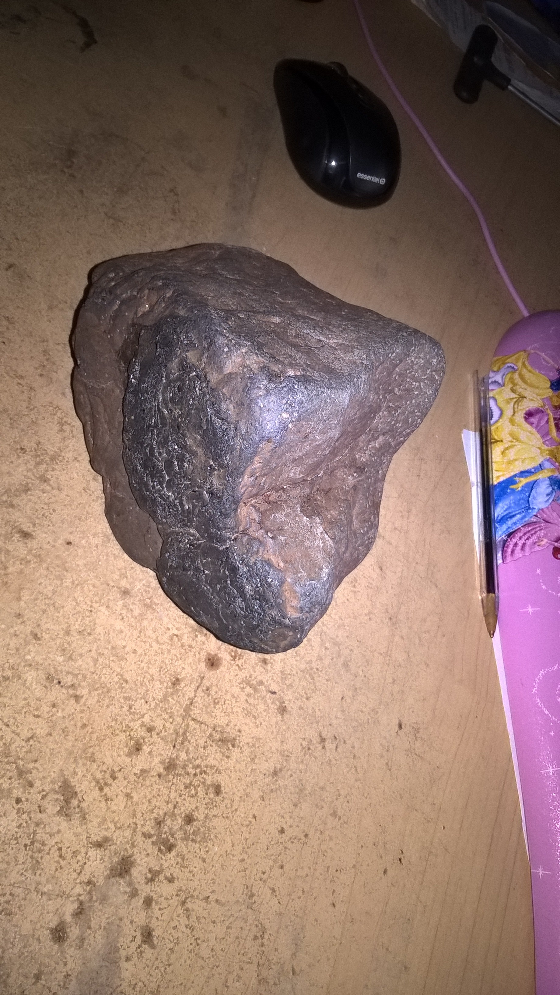

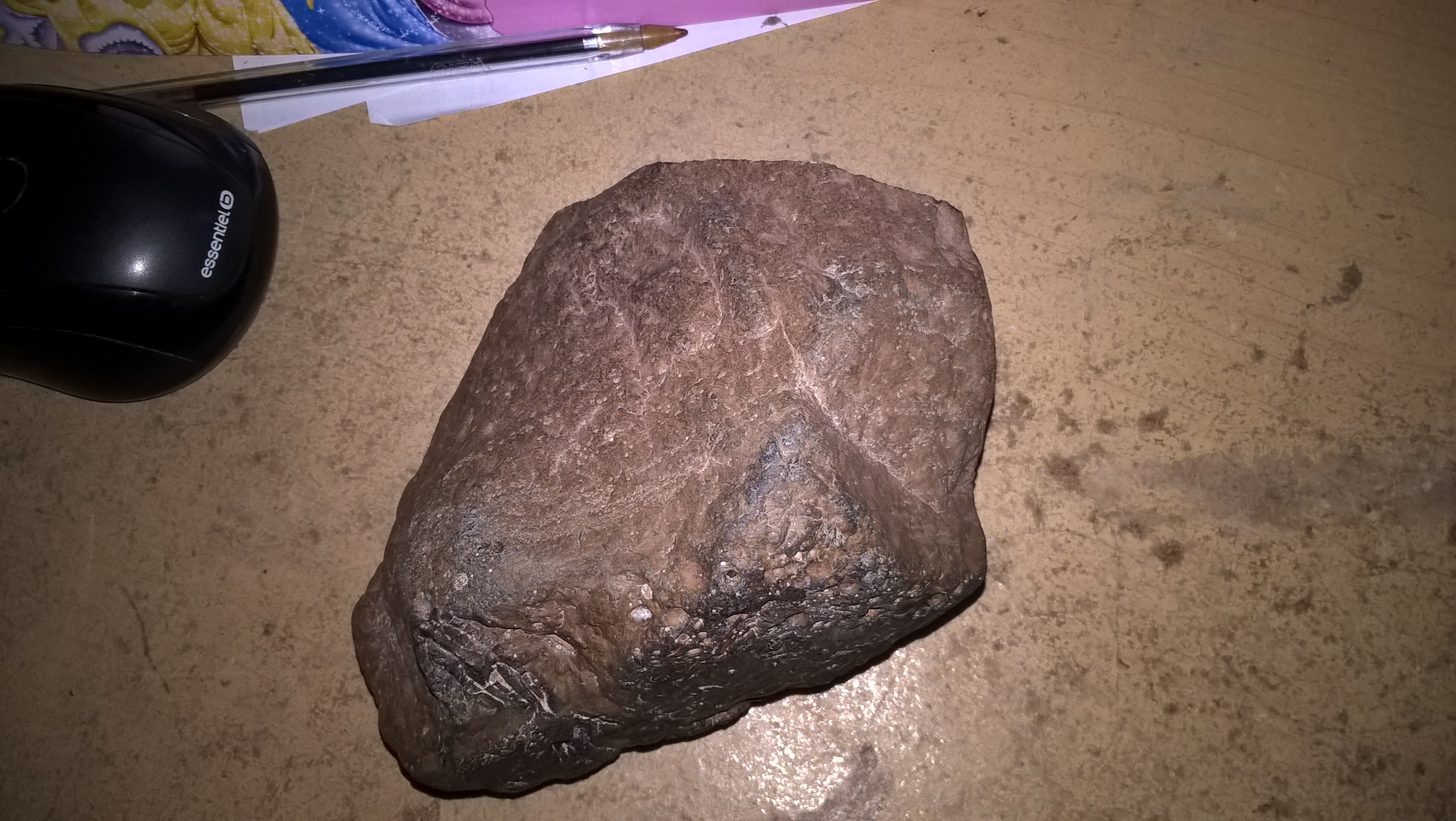

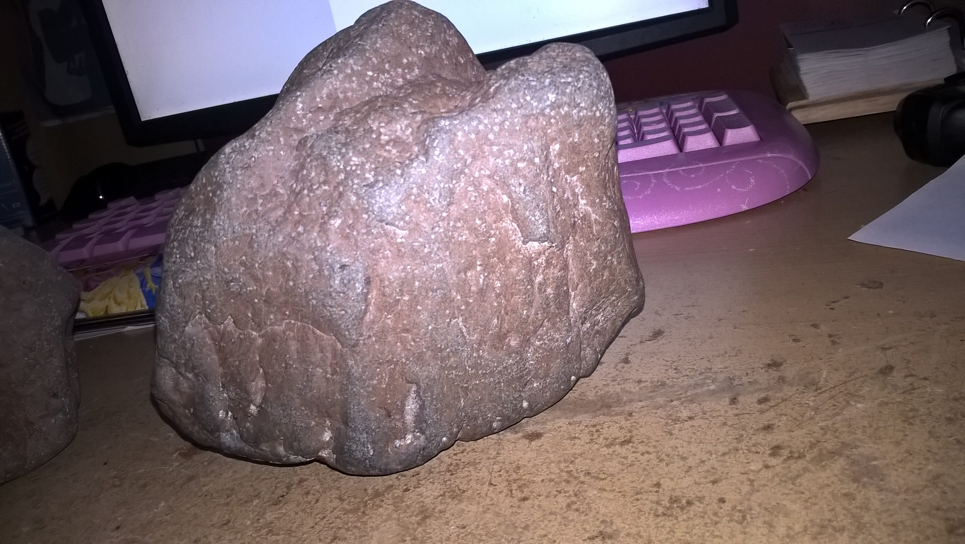

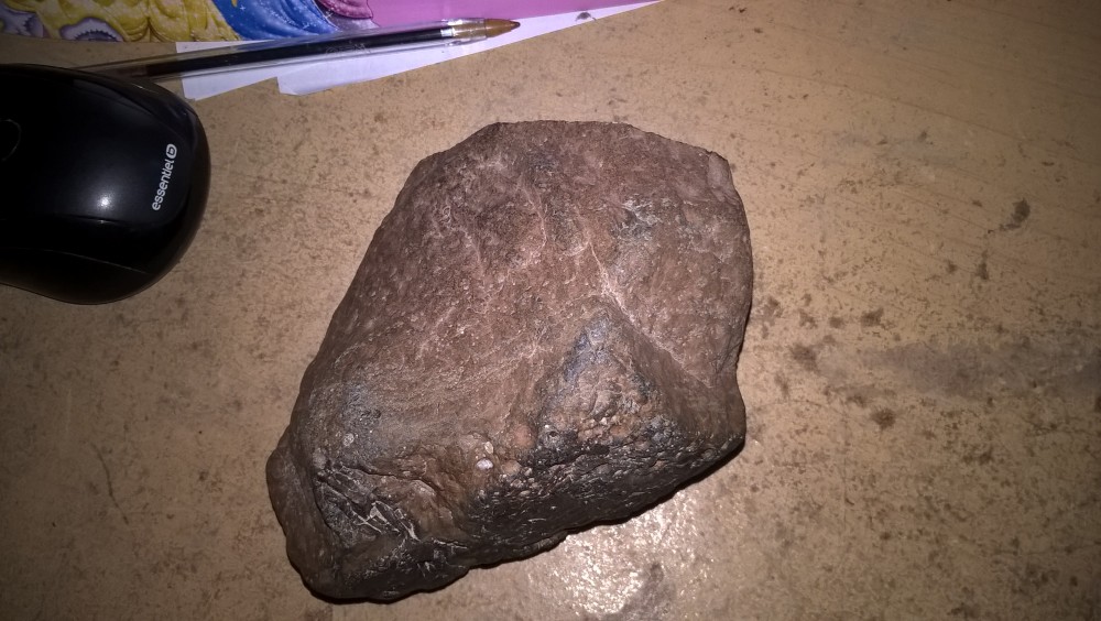

cette aspect noir que sur une face est bien signe d une croute de fusion ancienne mais orienté? 20161010_180726.jpg
et vu la composition mineralogique de ces roches elevé en fer que ca est fondu.
Il y a 1 heure, romt20 a dit :
quand je regarde cette roche je vois bien les meme trait exterieur que mes pierres.   plus abimé et fondu mes ont retrouve des lien de famille..
Conchita Wurst ressemble à une femme et pourtant...

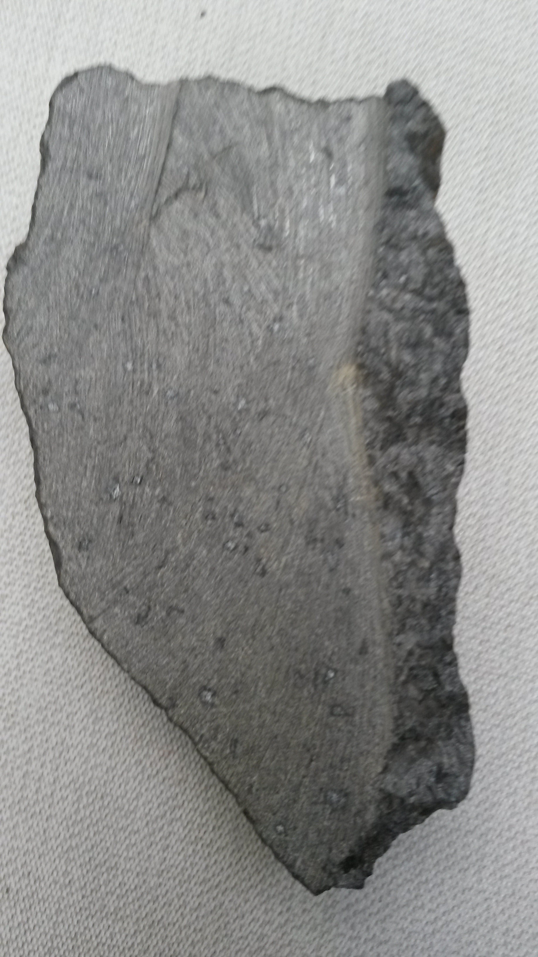

regarder la coupe de cette martienne
NWA 7635 was found to be a type of volcanic rock called a shergottite.
Et c'est quoi, une shergottite? Soit un basalte, soit une péridotite.
Densité du basalte: 2,8
Densité péridotite: 3.3
Densité de tes objets: 3.7
... j'hésite entre entêtement et aveuglement.
Tu ignores tous les arguments qui te démontrent que tes objets ne sont pas naturels pour en revenir à parler d'aspect extérieur, de ressemblances.
Par contre, l'absence de feldspath, l'absence de Magnésium, la structure au microscope (fond vitreux avec cristaux d'olivine/pyroxènes, aiguilles d'oxyde de fer), la densité, etc.. tu en fais quoi?
En fait tous les éléments tangibles cadrent avec un résidu métallurgique avec quelques inclusions de matte (les sulfures) mais ce serait un rêve qui s'évapore, hein?

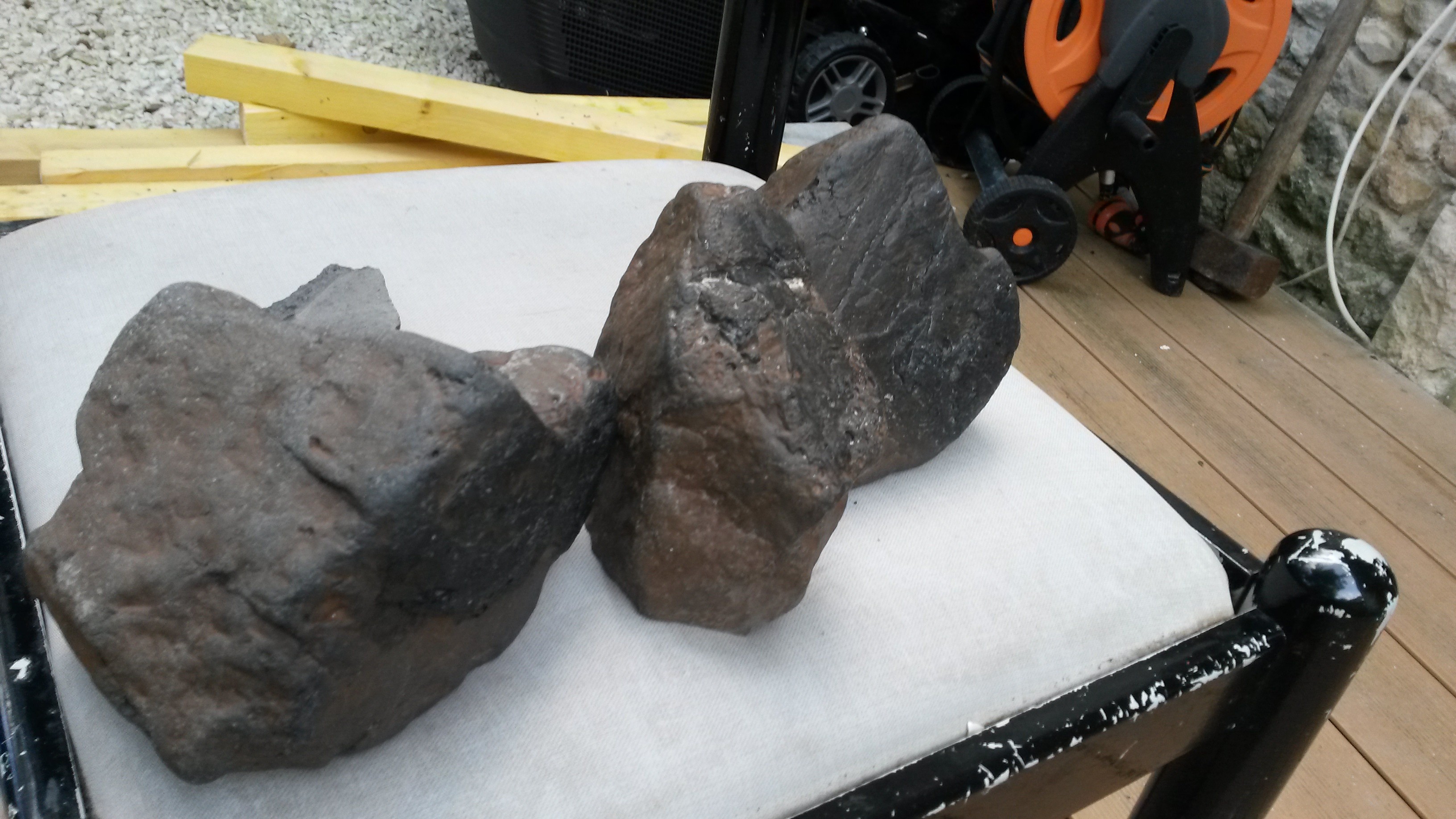

il y a une heure, gryph58 a dit :

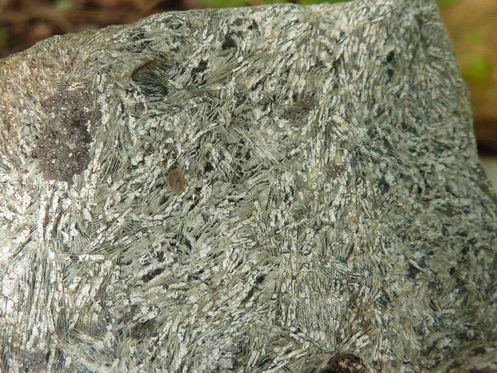

Moi aussi j'ai trouvé 3 météorites.  ton avis c'est trop étrange pour de la roche terrestre non ?
Chouettes comme échantillons. Les minéraux ont pu être identifiés précisément?

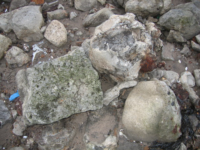

Il existe des tas de sortes de résidus, ils sont aussi variés que les roches de la terre.
Qui oserait dire qu'il les connaît tous?
J'en ai vu plusieurs sortes mais je suis loin d'être un expert.
A ma connaissance, les seuls à avoir étudié sėrieusement la question des résidus sont les archéologues et les environnementalistes. Les développeurs de procédés industriels ont aussi leurs compétences mais là, il s'agit de rendement, de compétitivité et de concurrence donc ils publient le moins possible.
Du coup, on en sait plus sur les résidus ancien que sur les récents.
La métallurgie, c'est en quelque sorte de la géologie à l'envers: toutes les histoires commencent par "il était une fois un minerai" puis on cherche comment défaire ce que la nature a si bien fait.
Pas étonnant si les résidus finissent par ressembler aux matériaux de l'univers primordial.

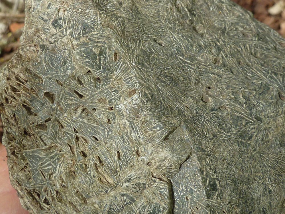

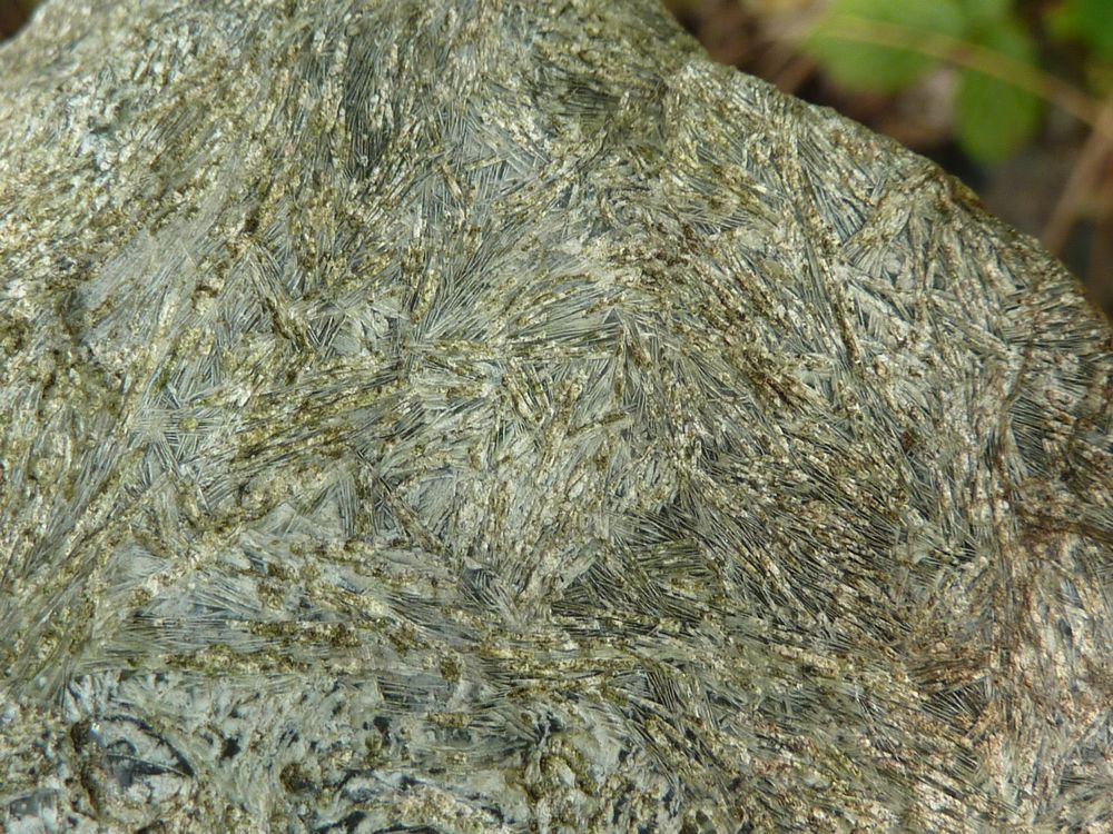

@gryph58 là ce sont de belles spinifex ! Cet échantillon était certainement proche de la paroi du fourneau, où le refroidissement rapide du magma métallurgique fige une couche de résidu à texture spinifex. C'est une problématique pour les industriels qui doivent maîtriser l'épaisseur de cette couche : elle sert de matériau réfractaire mais s'il y en a trop le rendement risque d'être affecté.
