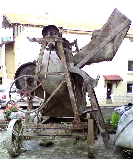

Par analogie avec le terme Anglais,sautiller,basculer ,sauter ,je suppose , ce terme désigne un système de transport de matériaux
Dans une mine il s'agit en gros d'une benne circulant sur une rampe ,comme à Voltennes,ou sur le treuil du puits à Maine ,qui en arrivant à destination bascule pour déverser son contenu dans une trémie
Ou dans le geulard d'un haut fourneau,ou dans la toupie d'une bétonnière ,etc etc

Décrire ce système,le plus simple est la photo de bétonnière que je joins à cette réponse
La différence, avec le skip de mine est que la longueur de la rampe n'est pas du mètre cinquante ,mais de 100 , à, 170 mètres pour ce qui nous intéresse

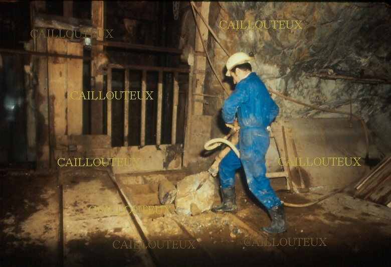

Et que croyez vous donc qu'il advint du bloc resté sur la grille :grand sourire:
Il n'a pas été cassé à la masse comme au tout début des travaux ou les blocs sortis de la carrière étaient mis au gabarit à la masse ,au point qu'ils en devenaient tout ronds(ou presque :clin-oeil: )
Le chef ,en opération
Chef au demeurant fort apprécié par son entourage :coucou!:
CM

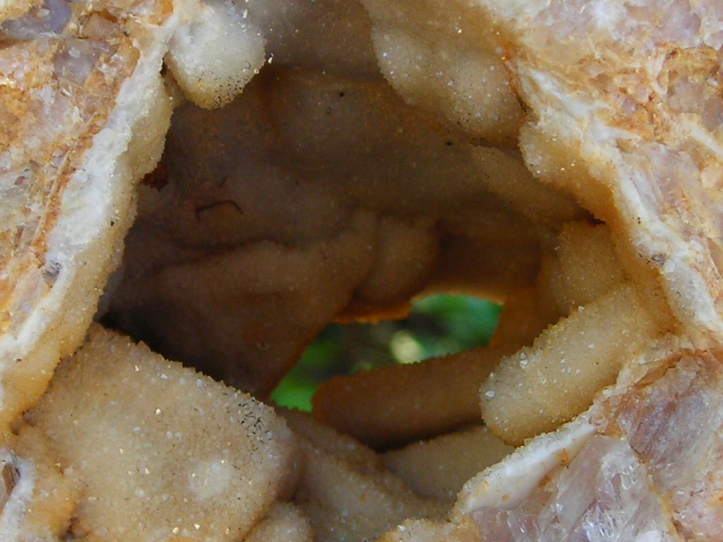

Salut,ce qui a surtout causé une perte de minerai n'est pas liée directement aux nombres des filons exploités mais essentiellement à la taille surprenante des géodes rencontrées,très nombreuses qui étaient pleines de vide,remplies d'eau ou encore de boue...++++++Ced

En relisant ce dernier post,je m'aperçois qu'il n'est pas spécialement explicite, et peut prêter à confusion
Je précise donc
CM
PS/J'ai entendu tellement de versions sur cette inondation,y compris que l'eau talonnait les bottes des mineurs qui remontaient affolés par les échelles,mon Dieu comme les gens aiment enjoliver, se faire mousser :super:
