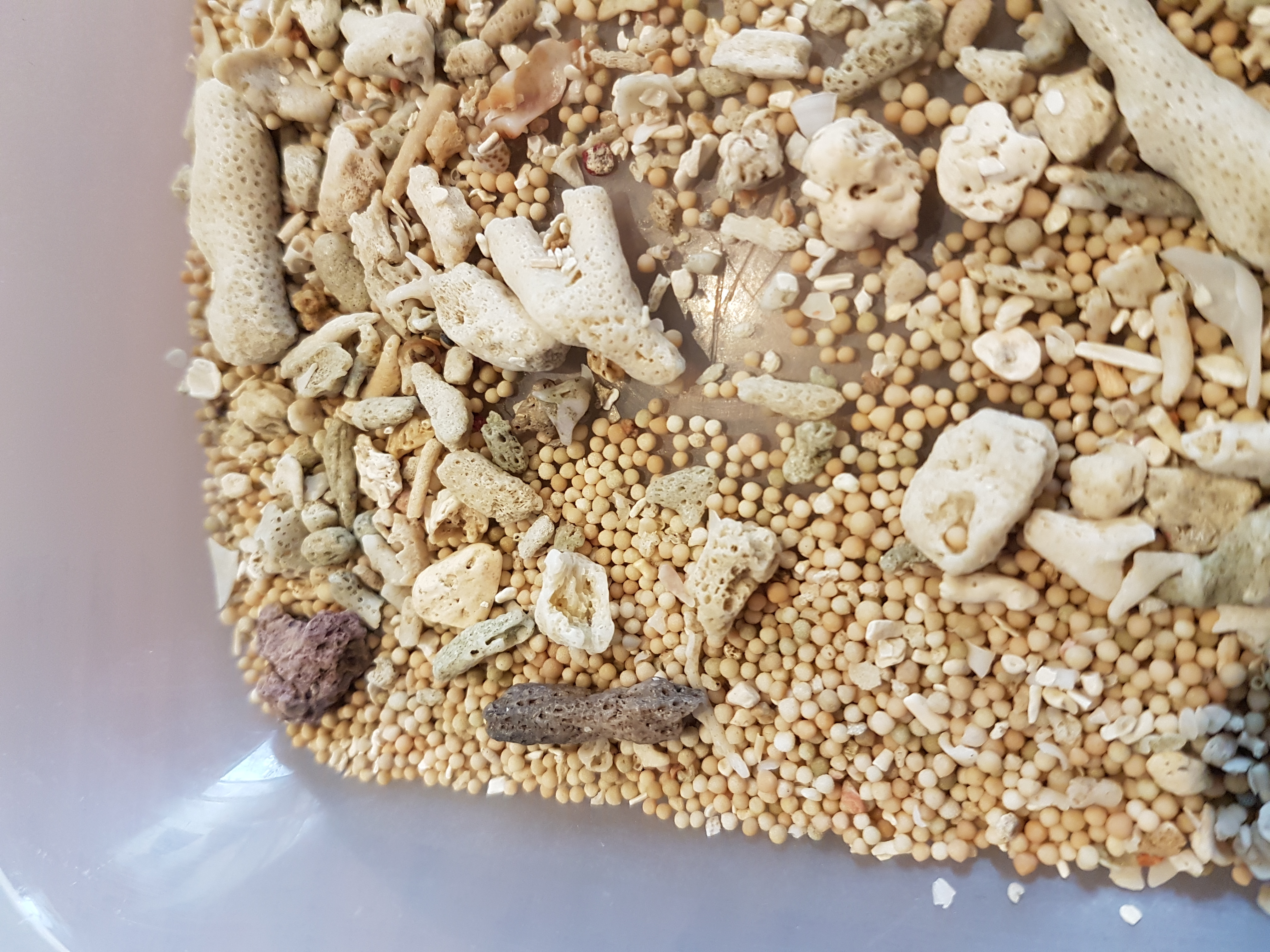

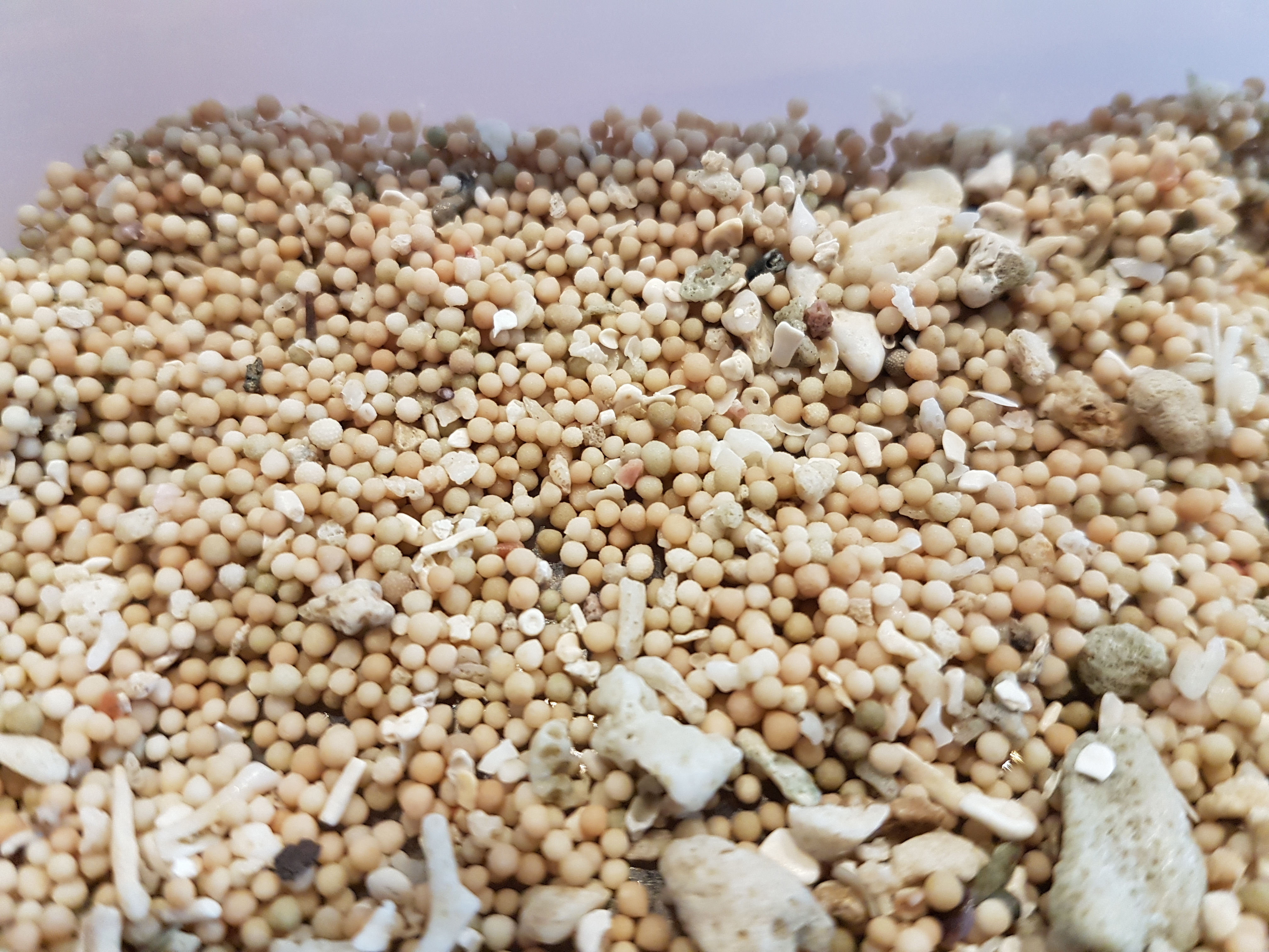

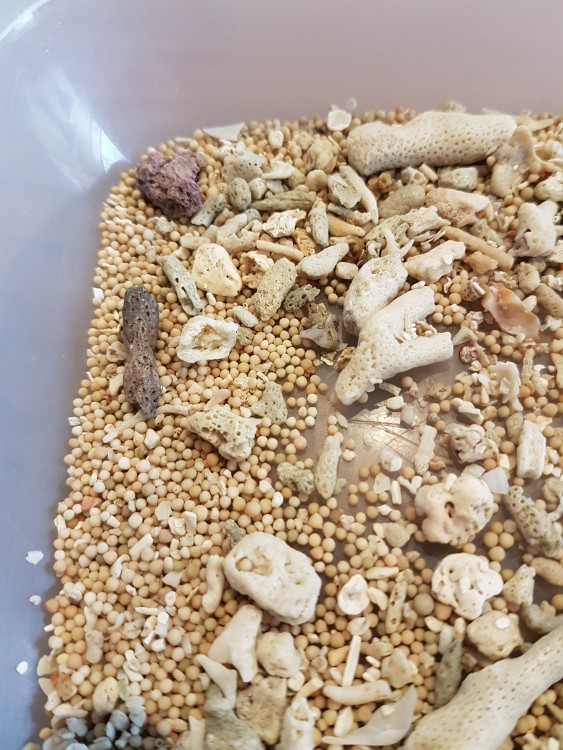

Bonjour tout le monde,
je n'y connais rien en géologie mais je suis tombé sur du sable un peu curieux lors de mon dernier voyage.
Je l'ai trouvé ici https://goo.gl/maps/mFzmzK1PVGu la plage était entièrement composé de ces petites billes ainsi que de débris de coraux. Plus j'allais vers l'ouest et moins les plages étaient composées de ces billes, elles étaient composées de plus en plus de sable "normal", c'est à dire, comme des minuscules graviers irréguliers.
Je vous ai mis la photo du sable dans un petit pot pour bébé pour vous donner l'échelle.
Si quelqu'un a une idée de la matière et de la formation de ce sable, je suis preneur de l'information.
Merci beaucoup :-)

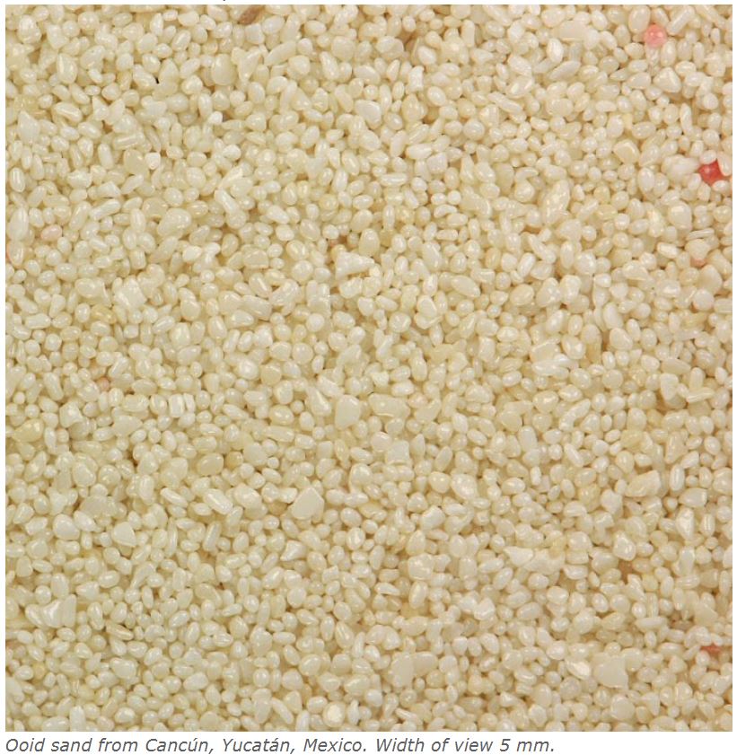

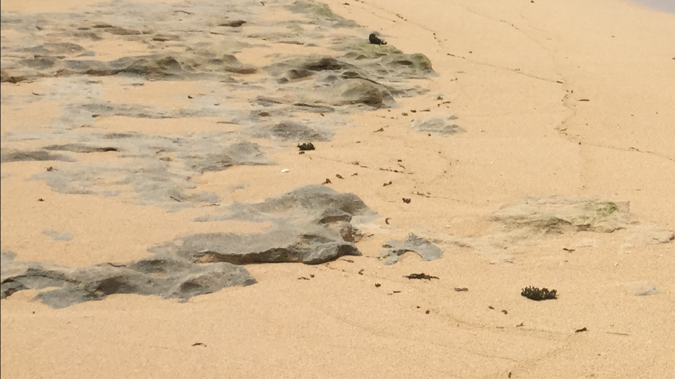

Dans les images que tu montres on observe des roches composées d'ooïdes (ou oolithes, "ooïdes" provient de l'anglais "ooids") liées par un ciment interstitiel.
Ces roches ont un certain âge et au début il ne s'agissait ni plus ni moins que de "billes" comme les tiennes prises dans une boue calcaire.
Ensuite la sédimentation a continué et une épaisseur relativement conséquente de sédiments s'est déposée au dessus, ce qui a "compacté" le mélange de boue et d'ooïdes, éliminant l'eau. L'épaisseur des sédiments au dessus faisant augmenter la température en profondeur, la boue a plus ou moins cristallisé en calcite et ce mélange était devenu une roche comme celles que tu nous montre.
Sachant que ces "billes" intéresse plus souvent les paléontologues, paléoclimatologues que les baigneurs qui sont en vacances sur des îles tropicales, on observe plus de photos montrant des roches que de photos de grains actuels, même si je suis persuadé qu'en cherchant bien il y en a sur Google.

une définition : "Calcarenite is a type of limestone that is composed predominantly, more than 50 percent, of detrital (transported) sand-size (0.0625 to 2 mm in diameter), carbonate grains. The grains consist of sand-size grains of either corals, shells, ooids, intraclasts, pellets, fragments of older limestones and dolomites, other carbonate grains, or some combination of these. Calcarenite is the carbonate equivalent of a sandstone." je lis bien sandstone. j'ai choisi en anglais pour l'usage anglo saxons.
Des exemples sur ce site : http://www.sandatlas.org/limestone/, on remarquera que l'on parle de "ooid sand from Abu Dhabi", et les calcarénites sont bien des roches indurées qui forment des falaises (exemple de chypre).

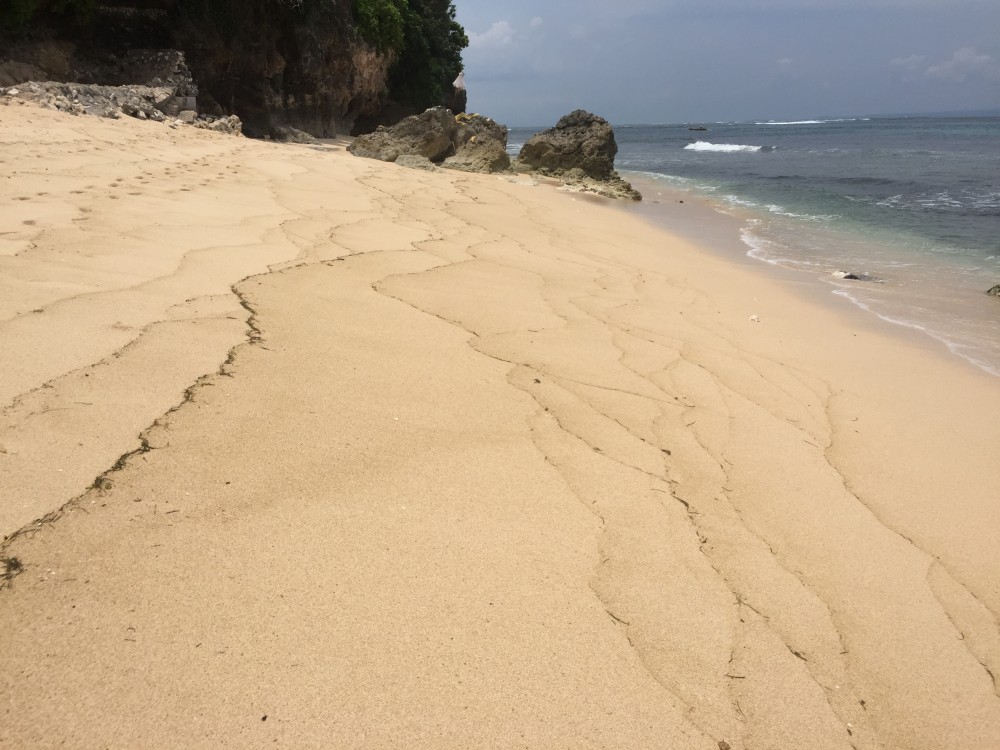

alors la suite des images :
Comme tu viens de te poser cette question : pourquoi je poste un sable ici
maintenant tu as la réponse :
une oocalcarenite actuelle de Bali

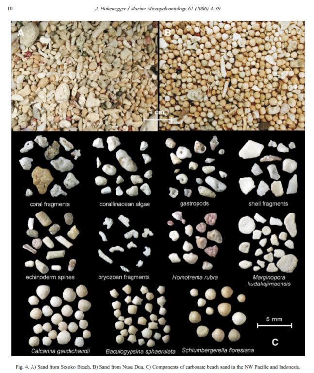

Un sable sphérique (Baculogypsina) : http://www.sandatlas.org/rounded-star-sand/

Un regard sur ce sable d'indonésie :
Le 24/10/2016 à 11:34, jeromax a dit :
Merci beaucoup :-)
Il est  possible que ce soit des foramminifères, à voir les liens vers sand atlas et sables du monde.

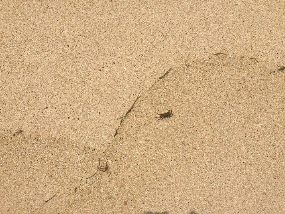

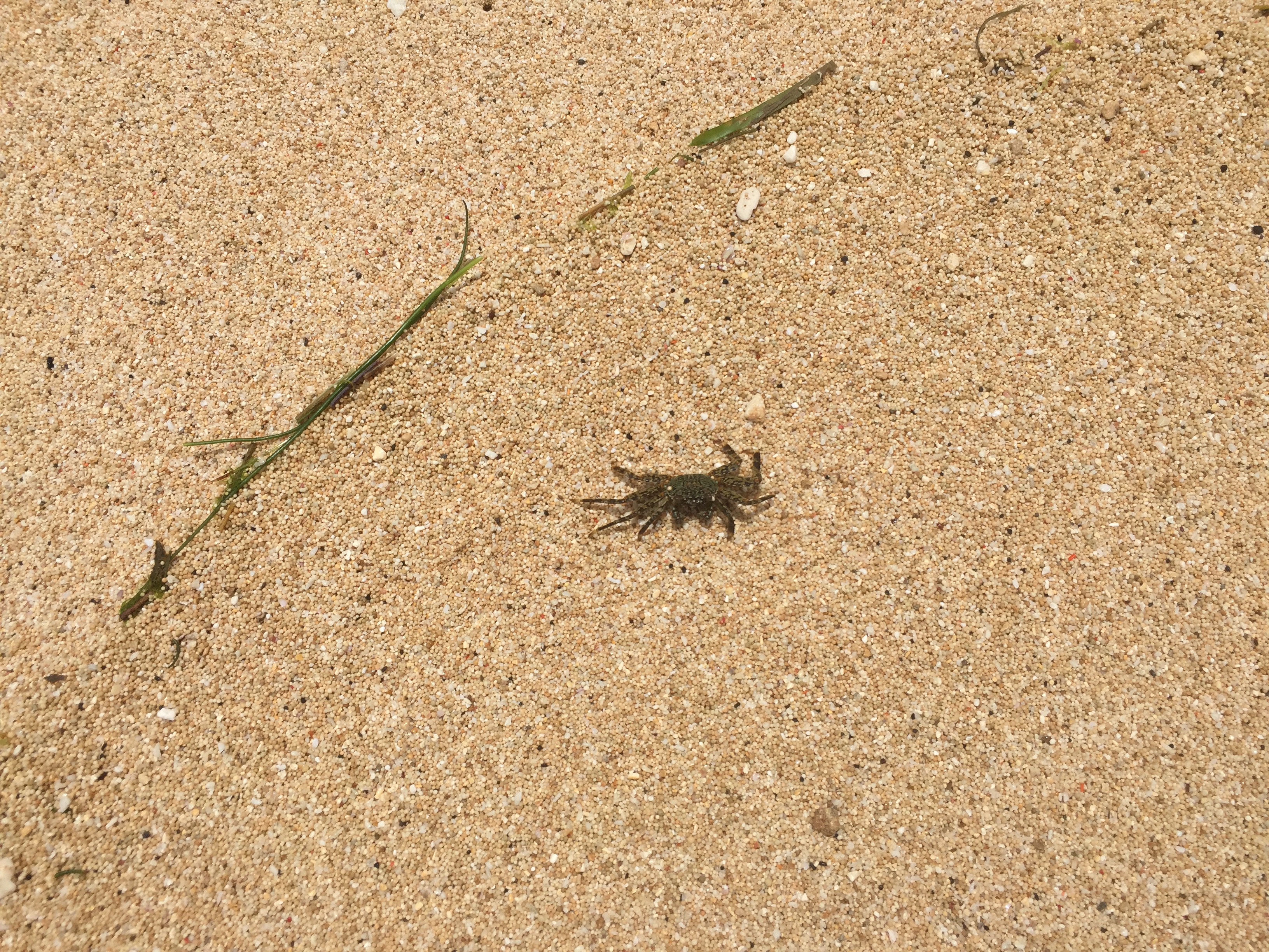

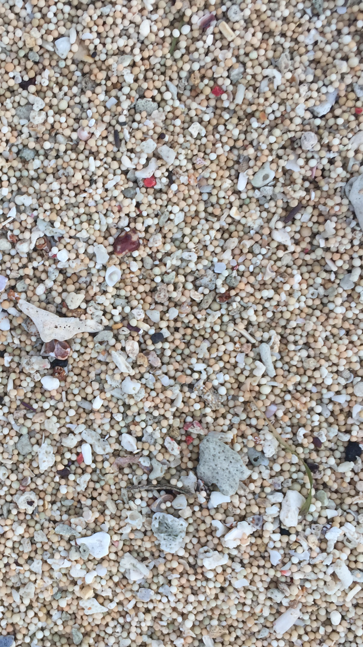

granulométrie des oolites parfaitement homogène !
toujours SE de Bali
Camouflage adapté : entre les sables des passes tidales où transitent ces oolites et les herbiers des récifs où pullulent crabes, mollusques, ophiures et poissons :
Invité jean francois06
il y a 18 minutes, Next50MY a dit :
Fort possible qu’il y ait une bonne proportion de foraminifères.
Il faut y retourner pour vérifier.
Sans doute pas sable oolithique du tout.
