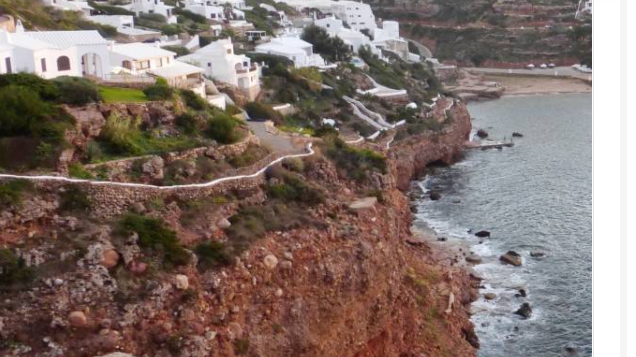

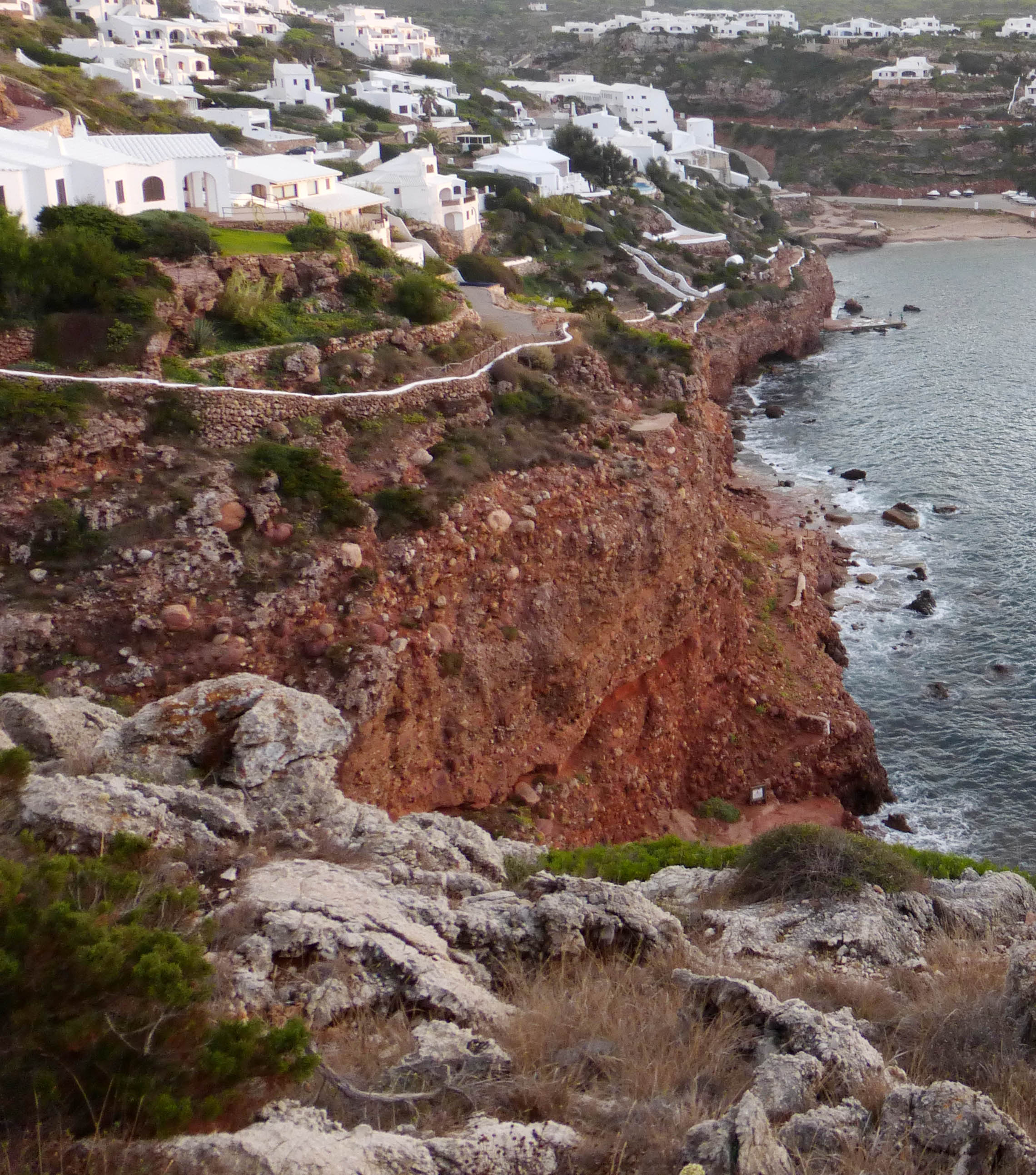

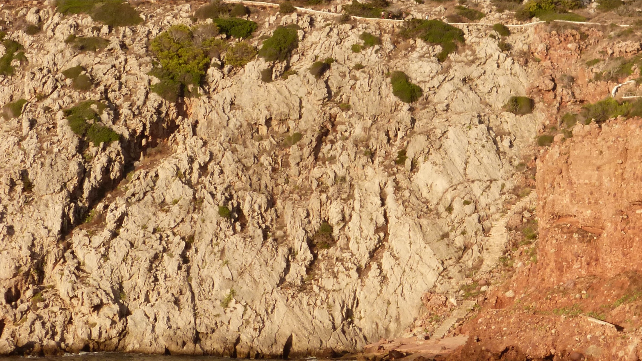

Des failles plus courtes peut etre en echelon, typique du regime decrochant. Compliqué d'extrapoler
sachant que si les carto mettent en pointillé rien n'est evident : cf zone confuse sur la fig. les traits en pointillé : joyeux melange entre facies, fractures, strati et breche
Un point d'accord. On prend; et je conserve l'idée des failles en en relais.

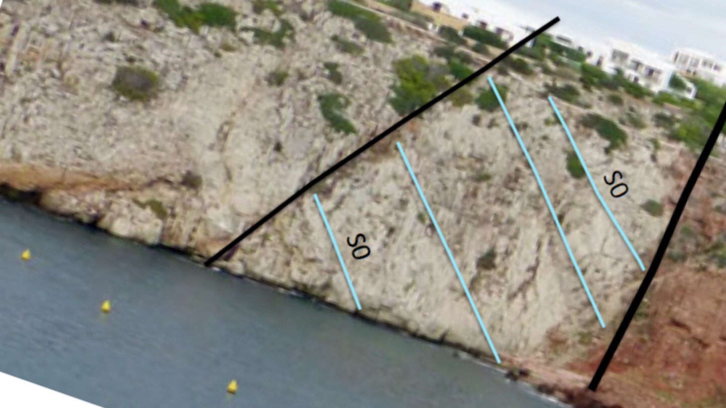

Je pense qu'au niveau de la falaise, on en a en fait au moins 3 voire 4 dont le cumul des rejets est conséquent.
Sur le plateau, elles peuvent disparaître, les rejets s'annuler et au niveau de la route qui traverse le plateau, on pourrait bien passer en contact discordant/transgressif.
On pourrait utiliser l'image d'une paire de ciseaux. Plus on s'éloigne de l'articulation (la route du plateau), plus l'écartement des lames est important.
Je reviens donc sur l'interprétation de Dimanche passé au niveau de la falaise, en considérant un angle d'environ 140°entre les tracés des failles et de la côte. Je laisse en suspend le contact Jurassique/Miocène pour ne froisser personne.

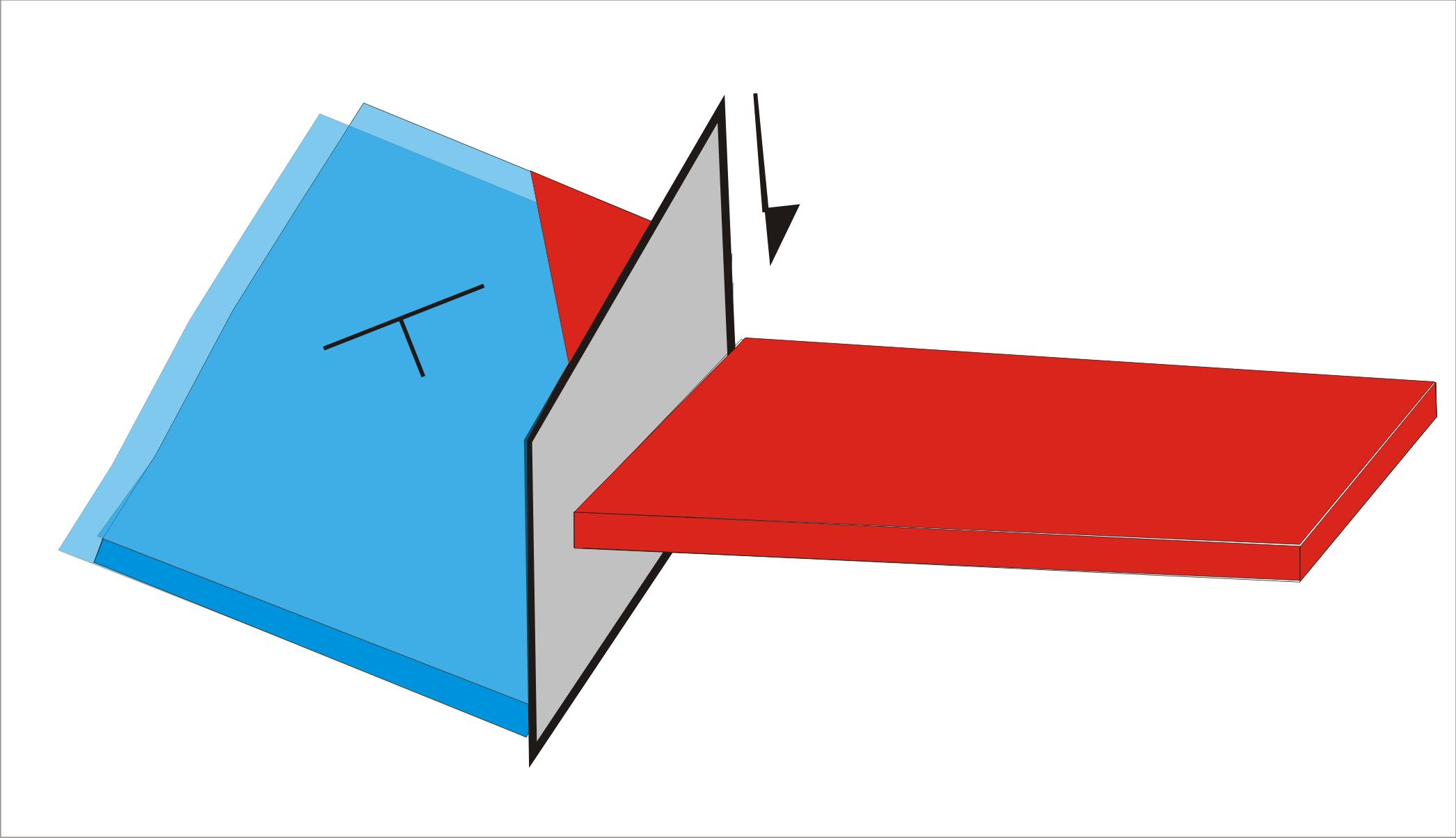

Schématiquement est ce une des solutions envisagées? en gris la faille, en rouge les conglomérats, en bleu le jurassique

En effet en rouge les failles secondaire vue en perspective, mais peut etre pas aussi tangeantes, detail ici
a gauche de F2 comme ça aussi que je voyais la strati jusqu'à ce qu'on nous dise que c'est du Quaternaire (ou Miocene si pas Jurassique why not).
mais ceci n'est qu'une hypothese. Aller trop loin, c'est la geol aux jumelles, alias géomorphologie: ça guide mais méfiance sans aller sur place.
Qu'une dune quaternaire se soit appuyée sur la strati Jurassique, ça ne me choquerai pas plus que ça. Pas incompatibles, les 2.
Bon, ben voilà: une zone à failles multiples, aux jeux multiples et variables pré, syn et post conglo.
Reste au prochain qui passe là bas à aller voir si on a des stries (ou des ondulations) de plan de faille ou pas et de vérifier le contact sous le conglo. Purement tectonique ou pas...
Je répète donc: corde, pitons, mousquetons, etc... dans la valise.
Ceci étant dit, je trouve que l'IGME pouvait faire mieux sur ce coin là.
Allez, je vais fêter cet accord en buvant un coup sur la terrasse, N'est-ce pas, Mr Kayou?

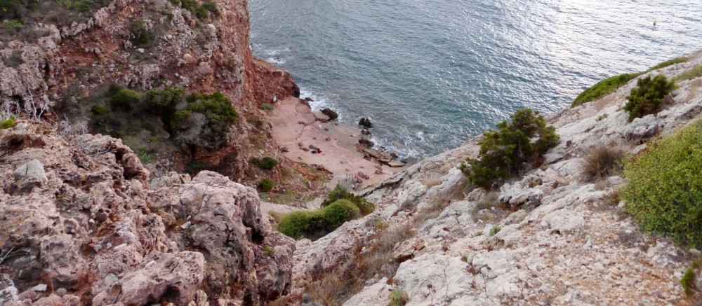

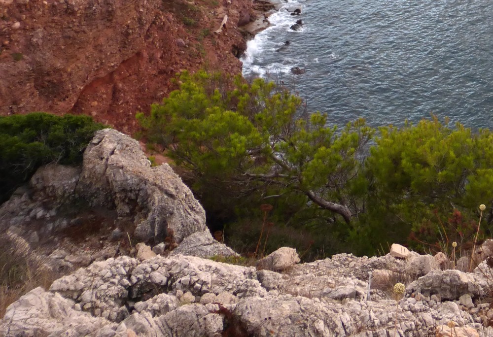

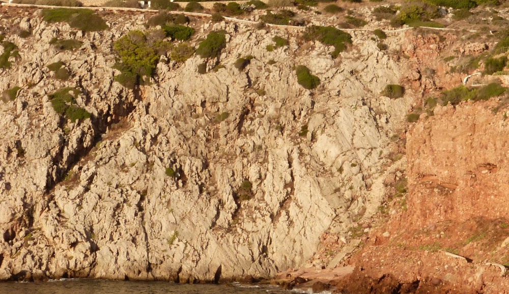

Allez, quelques détails sur le contact jurassique/miocène.
Miroir, gentil miroir...? (Penser à agrandir au max.)
 Brèchique là, le jurassique...
une photo divisée en deux morceaux:
partie haute
continuation vers le bas
Du coup ça fait plus miroir de faille, ehehe. Jef06 va être content.
avec en effet une brèche de faille potentielle ici :
sauf que vu comme ça,
ça fait plus strati que faille :rolleyes:
strati qui, d'ailleurs et vue d'ici, traverse la faille F2.
et on se rapproche de l'hypothese de départ de Quat, avec une quasi-conformité avec les 1ers dépôts miocènes.

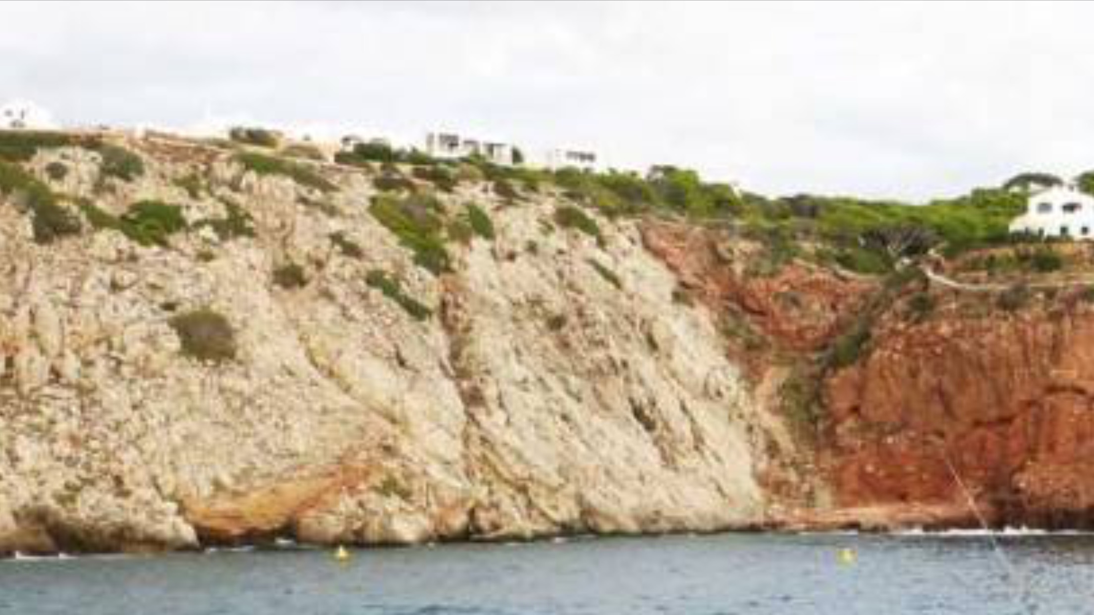

Question : est ce que les conglo sont solides, matrice bien cimentés ? Sinon je suis un peu inquiet pour les belles villas en front de mer...
Indécrottable, hein ? Faut poser les lunettes en peau de saucisson !

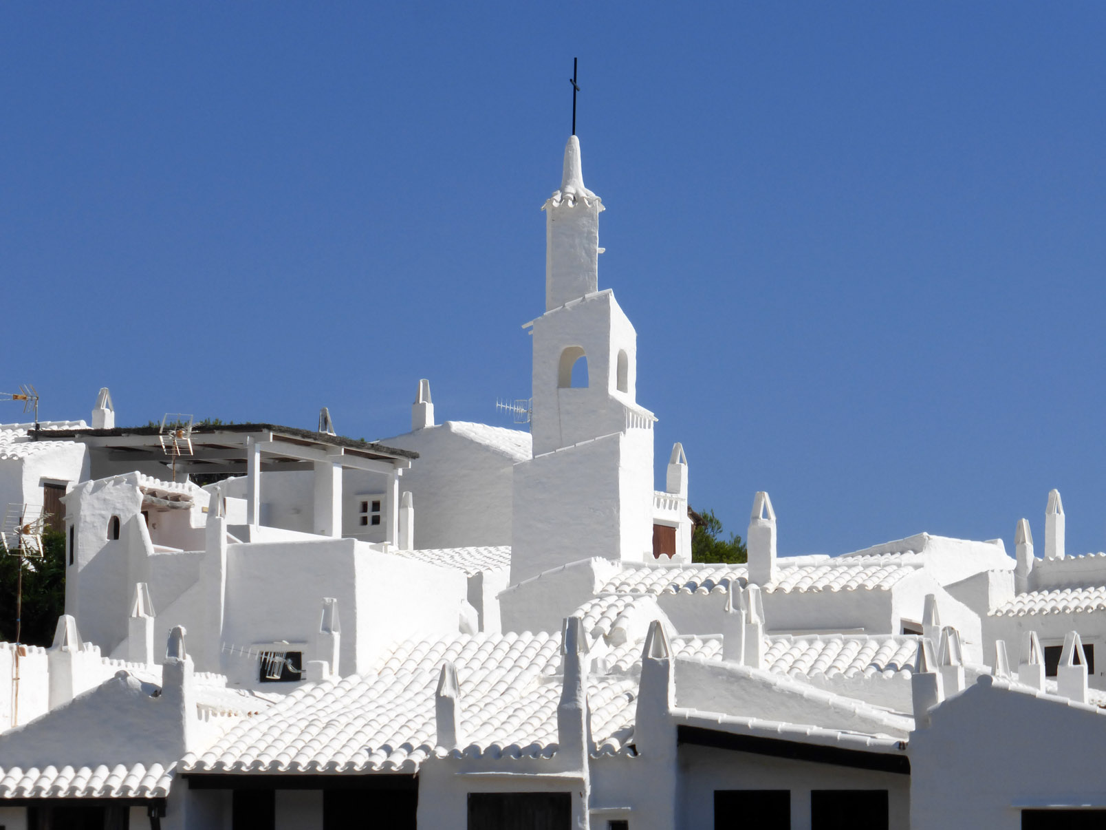

Benibèquer vell, au sud de Mao. Pseudo village de pêcheurs, mais bonnes tables.

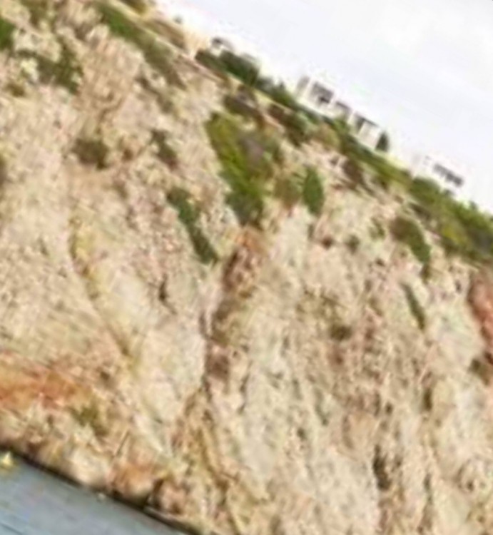

Je pense que l’impression de stratification vient de la multiplicité des plans de failles qui recoupent la falaise selon une forte obliquité.

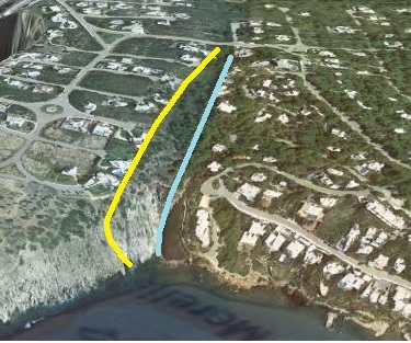

Mappage de google earth  pour la Cala Morell :
Sur ce schéma que représentent les tiretés dans le Jurassique?

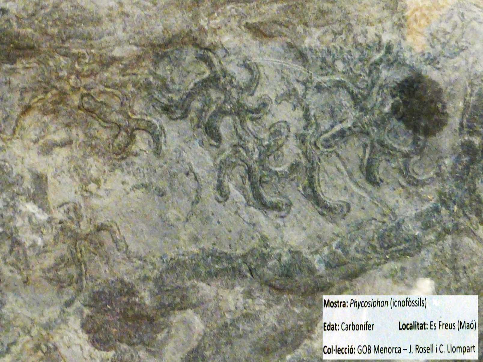

A Ferreries, petite ville au centre de l'île, il y a un petit "centre de géologie" qui présente une collection d'échantillons minéralogiques et paléontologiques de Menorca.
Il y a 6 heures, Next50MY a dit :
Je trouve que cela fait brêche sédimentaire, issue du démantellement du relief jurassique proche erodé avant les apports fin rougse issus du remaniement de partie plus en amont permo-triasique.
il y a 19 minutes, Quaternaire a dit :
En zoomant à donf sur l'image, j'y vois des éléments de toutes tailles, anguleux mais bien cimentés quand même.
Le faillage et le dépôt du miocène sont quasi contemporains et donc je doute fort que la mer miocène se soit montrée super sympa au point de conserver un niveau qui n'avait probablement pas encore eu le temps d'être cimenté.
Mais, bon, sans avoir mis les pieds dessus...

il y a une heure, Quaternaire a dit :
C'était sous-entendu of course.
Pas besoin de marin pour donner ce résultat.
le travail de la karstification en domaine d'eau douce peut donner ce type de résultat.
impossible de trancher comme ça.
Je doute que les premiers dépôts rouges du dessus soient franchement marins. Faut voir sur place.

Qu'il soit permis de penser, Alain, que les géologues qui ont bossé sur Minorque ont fait leur travail; et à moins de lire d'abord tout ce qu'ils ont pu écrire sur le sujet, de bien connaître (faudrait des mois !) tout ce que l'on sait de l'histoire géologique du secteur-Baléares et même méditerranéen, et d'être sûr d'avoir des éléments pertinents à y apporter, je ne vais pas y changer une ligne.
Mon sujet est, ou était, de présenter quelques photographies prises en quelques heures de tourisme pour signaler que des éléments géologiques (entre autres) intéressants sont facilement observables, et de placer quelques liens utiles pour qui veut chercher à en savoir plus.
L'enthousiasme qui anime le débat ouvert par une seule photographie fait plaisir à voir car il nous replonge un peu dans la géologie... des interrogations sont soulevées, mais il reste évident que pour arriver à du concret, il faudrait retourner sur le terrain, peut être pour en arriver à des conclusions déjà consignées dans la bibliographie.
Donc à suivre !  :clin-oeil:

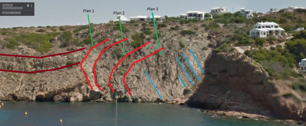

Oune pétite crobard. Yé say. Esto no es de Goya.
Si señor, je voyais tout à fait cette possibilité également !
si on bascule à l'horizontale la strati supportant le pseudo-quaternaire douteux, cela donne ceci
et ça :
On obtient alors un dièdre de failles conjuguées caractéristique du régime distensif. Et notamment vers la droite notre couloir de fracturation, que tu schématises ci dessus.
Dans ce cas les stries de jef06 prennent tout leur sens et viennent se karstifier a posteriori.
La breche de faille ou les depots scellent le tout. pour les premiers depots miocenes ça se complique... Dans ce shéma.
Autre remarque, une strati tabulaire, sans doute marine vient sceller l'ensemble, les vraies calcarenites miocènes, à vérifier :
Tout ceci relève de la géomorphologie, analyse de paysage et photo-interprétation qui doivent préparer une campagne de terrain. A vos marteaux, cartes, crayons de couleurs et boussoles !
