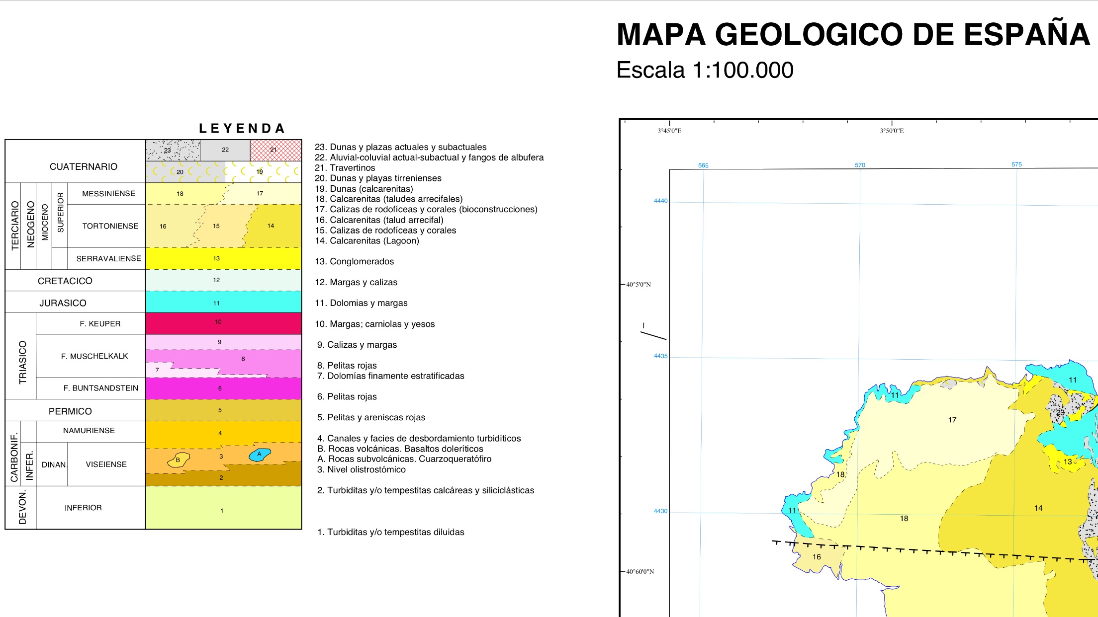

Liens vers carte géologique: (pdf)
http://info.igme.es/cartografiadigital/datos/Regionales/pdfs/MapaGeoMenorca_100.pdf
http://www.arcgis.com/home/webmap/viewer.html?webmap=a6ca5d51f4bb4cb794060a35d170772c

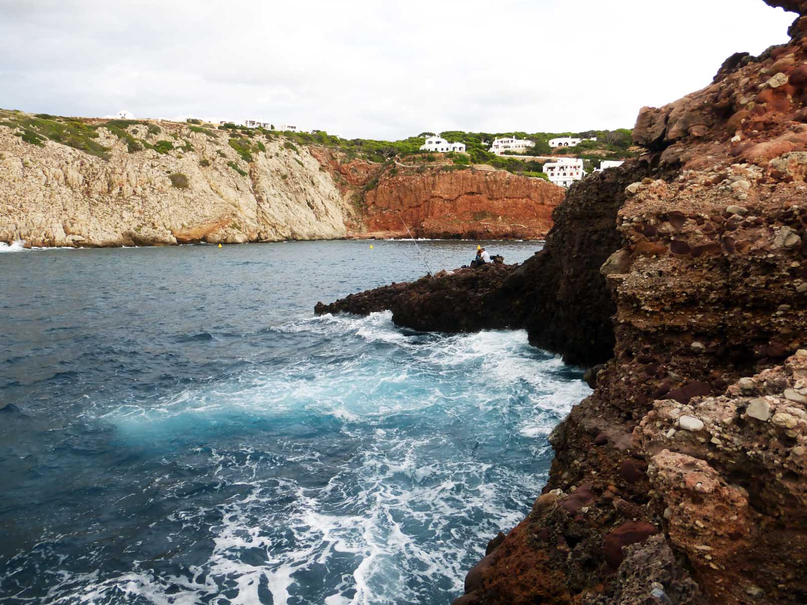

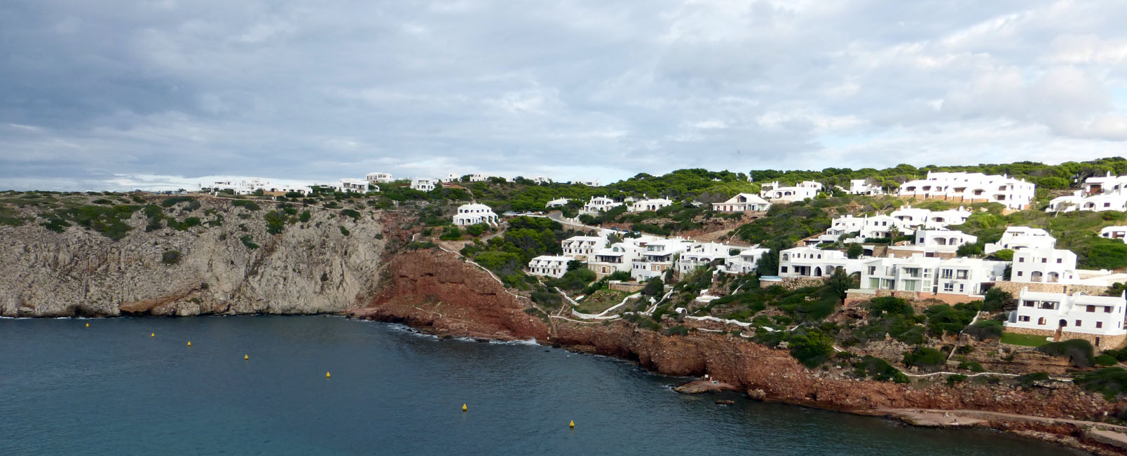

Un tour à la Cala Morell, côte nord/ouest

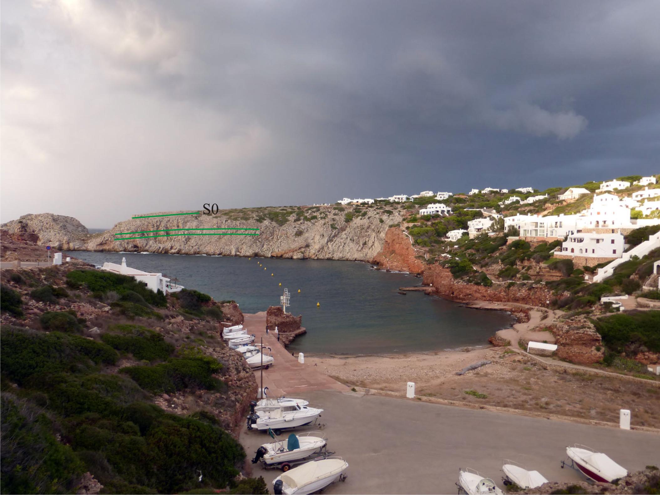

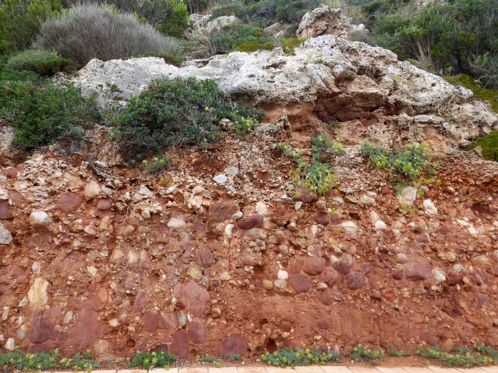

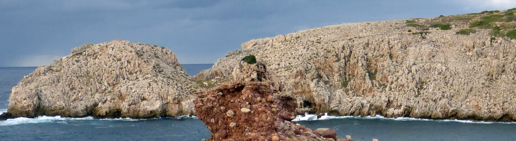

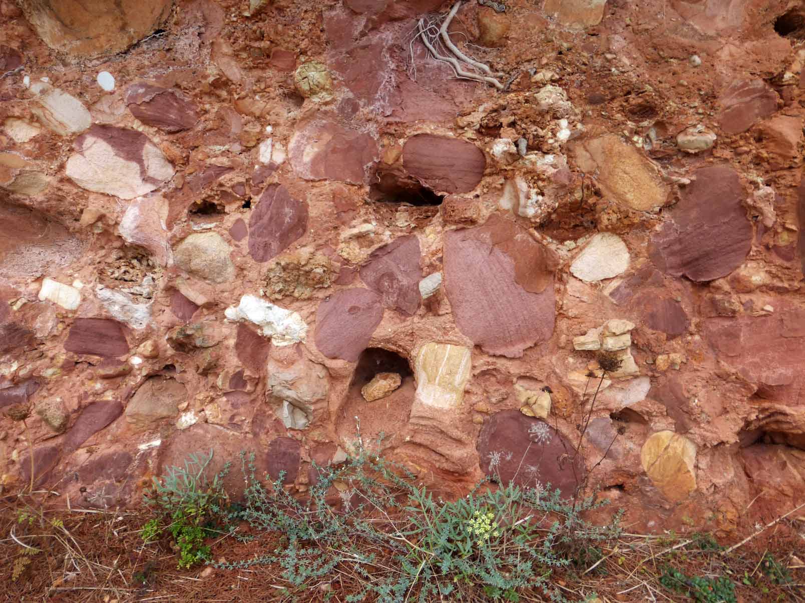

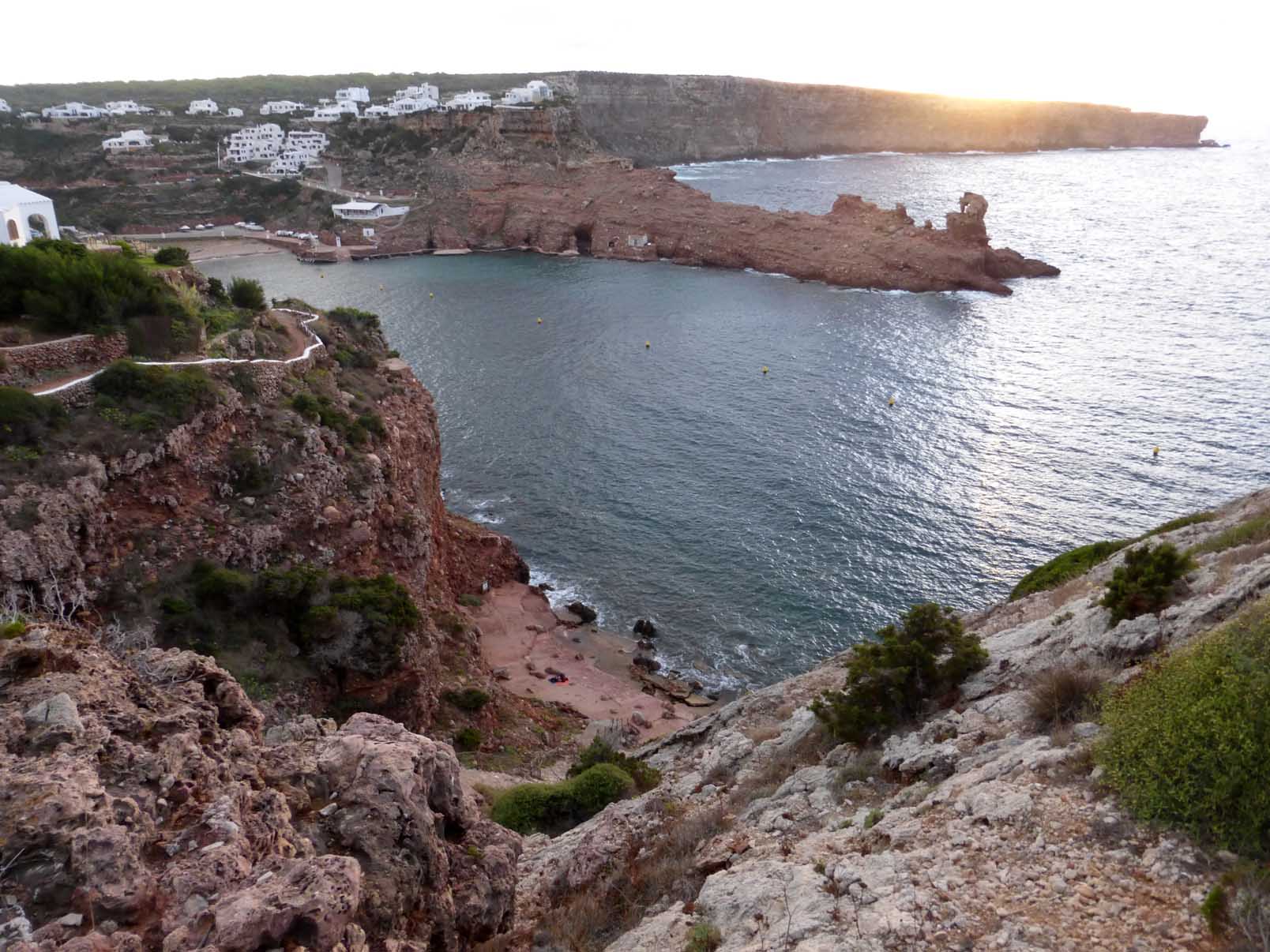

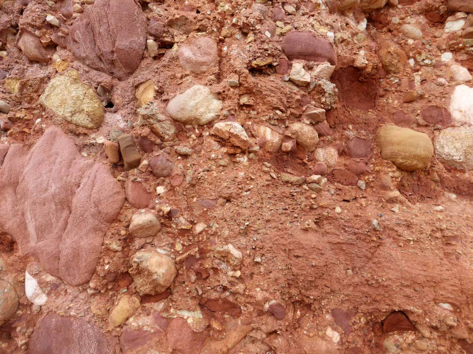

Où l'on trouve un conglomérat miocène qui remanie de gros galets de permien, avec un contact faillé (faille normale, contemporaine de l'ouverture du golfe de Valence...voir photos) avec le jurassique, et recouvert par endroits par des calcarénites du miocène, et des formations dunaires du quaternaire.

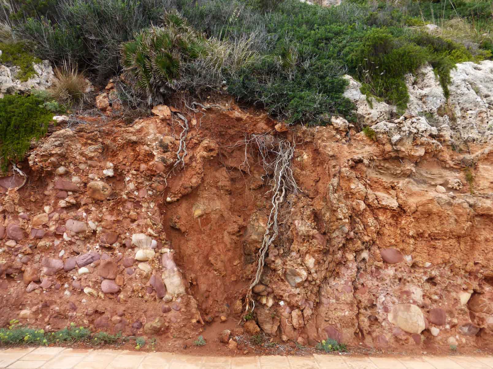

Premier plan dans les tons rouges, le conglomérat miocène
plus au fond, les dolomies du jurassique

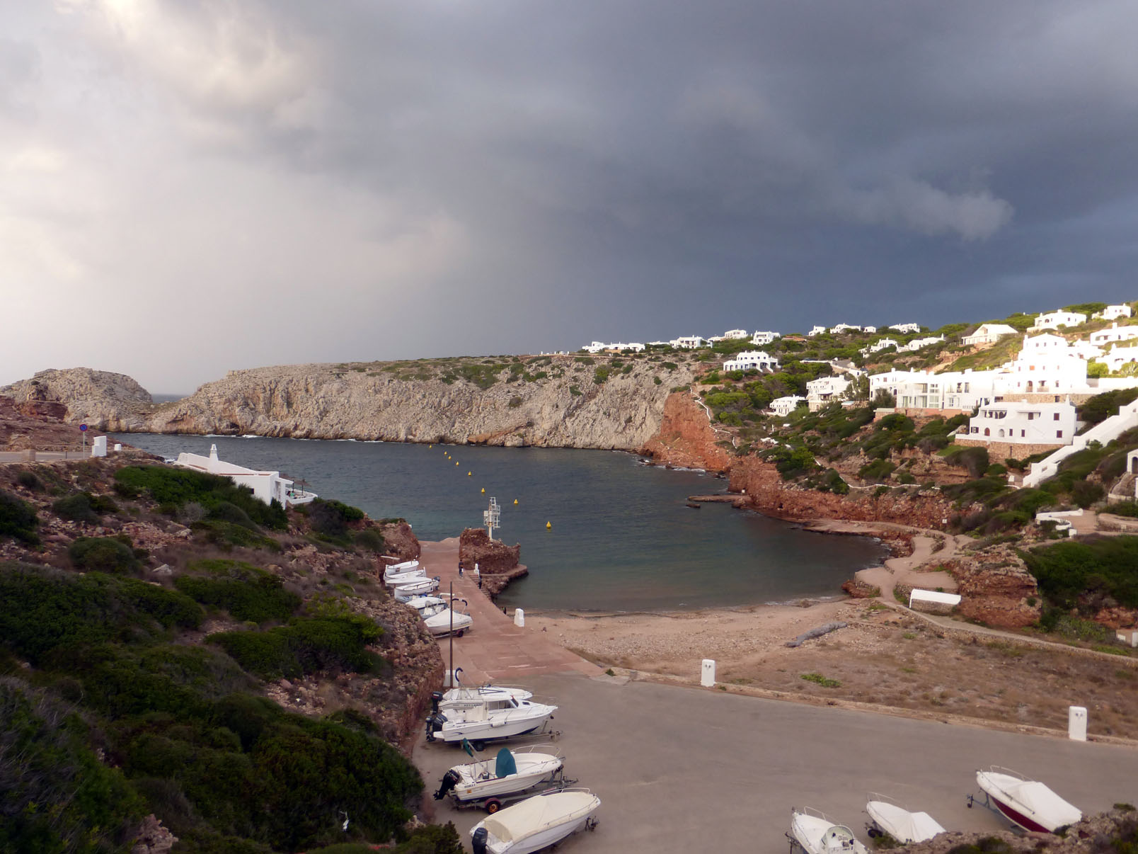

jurassique à gauche, miocène à droite
autre angle de vue
Vue prise depuis la pointe jurassique

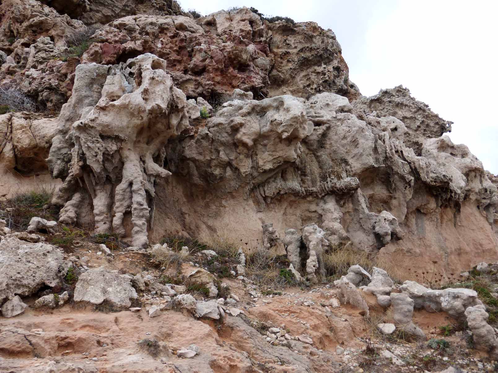

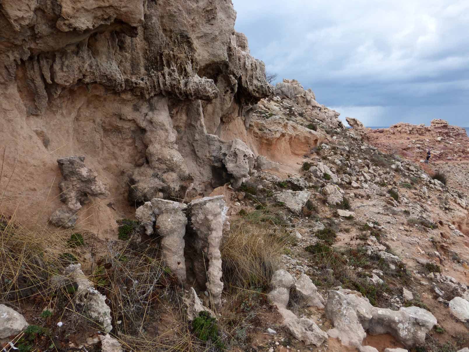

Au-dessus du conglomérat on trouve ce qui pourrait être des calcarénites du miocène ("Mares"), ... Il peut y avoir des lambeaux de quaternaire sur les pentes, il y en a qui ont été notés assez haut au-dessus du niveau actuel de la mer...

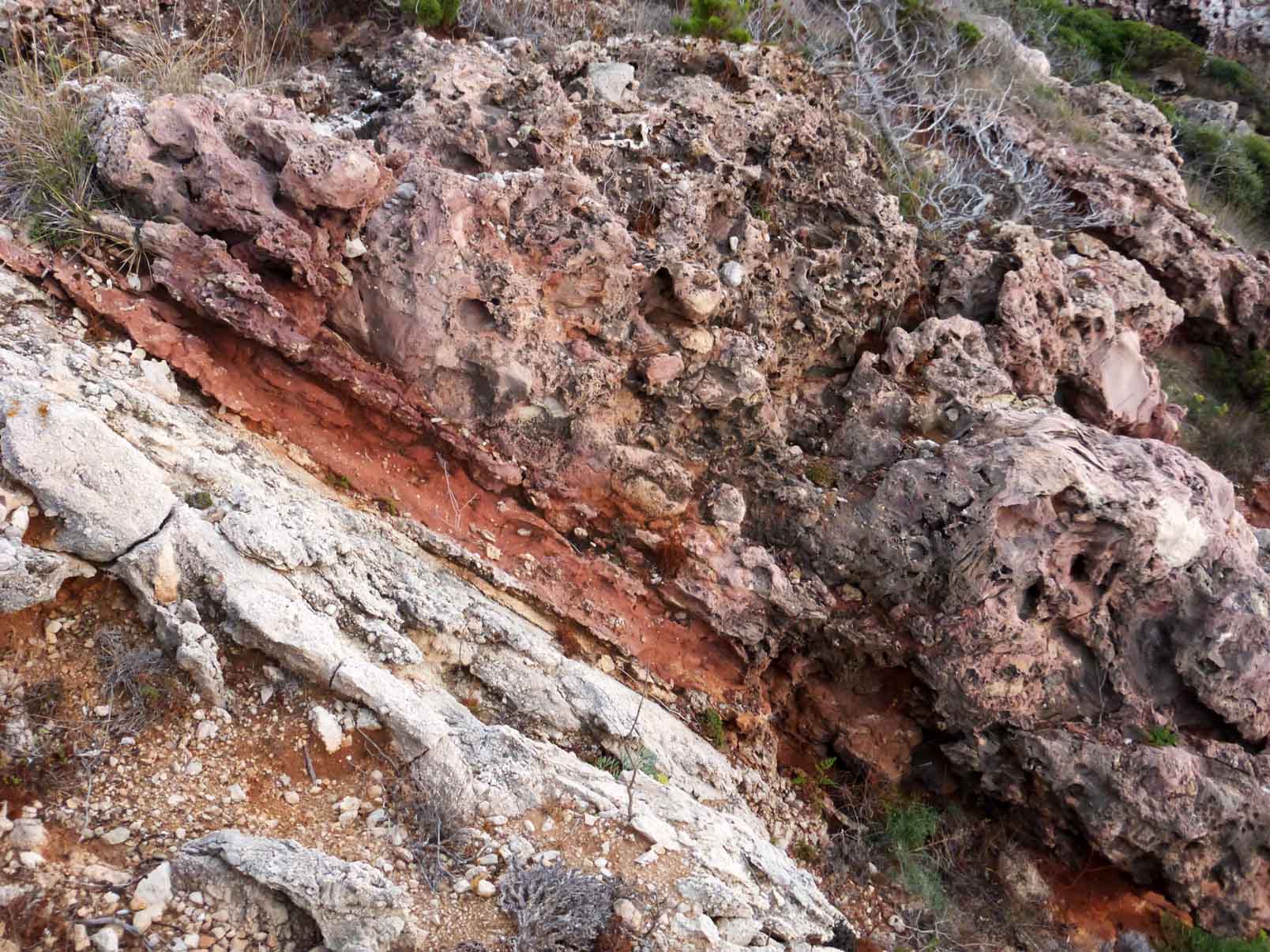

En effet, j'aurais dit discordance angulaire, sans évidence de faille sur cette vue : la strati S0 des carbonates jurassiques karstifiée est recouverte en onlaps par les conglos miocènes. Ça fait bloc tilté.
Mais doit y avoir des endroits où l'on voit les remplissages contre failles de ces conglomerats rouges dans des grabens !
Invité jean francois06
Je pense que Kayou, qui a mis les pieds sur cet affleurement pourra apporter des informations complémentaires.
Sur sa première photo on peut aussi voir une stratification apparemment horizontale dans le Jurassique. Donc on a des stratifications apparemment horizontales dans le jurassique et le miocène de chaque côté de l'accident.

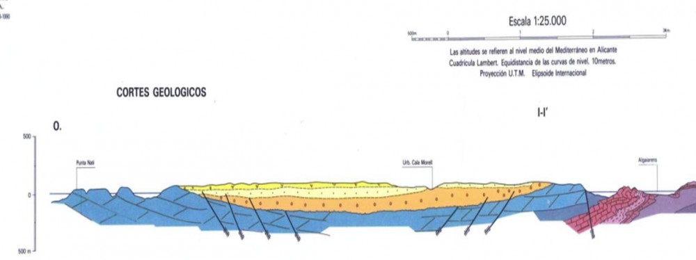

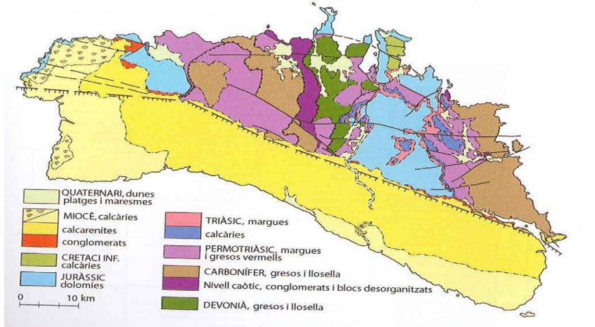

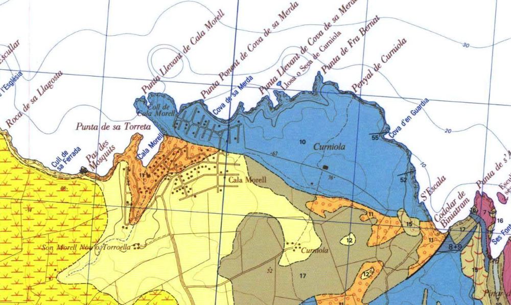

La faille existe sur la carte géologique.
Ah, il y en a qui participent, chouette !
La photo montre peut être un bout en contact discordant du miocène sur le jurassique ?
Si le bout de miocène de la photo est discordant sur le jurassique (contact normal), le basculement serait donc post miocène. Là, faut fouiller dans les archives, lire de la doc.

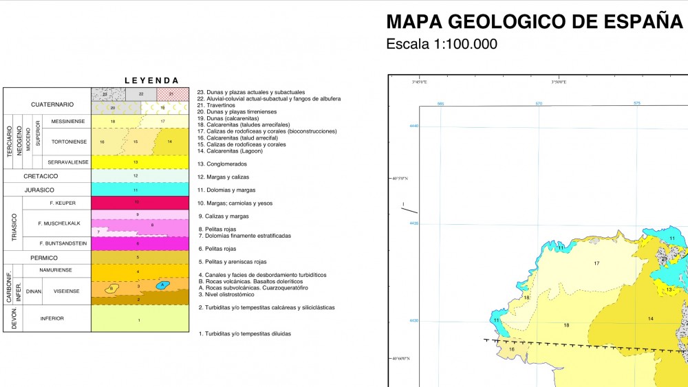

Mais les deux grands compartiments sont bel et bien en contact faillé... et pour la référence à la carte géol., voici des extraits plus détaillés qui mentionnent bien la faille (mentionnée aussi dans la littérature sur le sujet...).

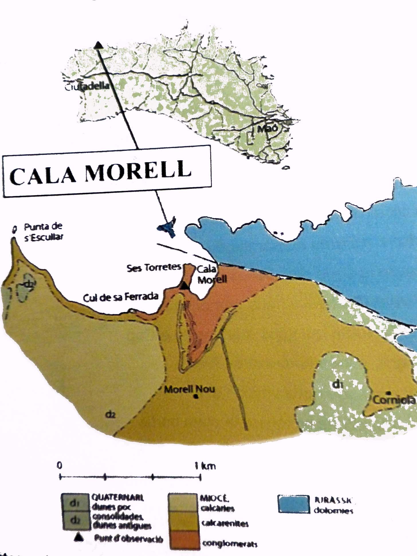

Des cartes plus détaillées peuvent être trouvées ici : http://info.igme.es/BDcartografia/
Un extrait, le contact est en pointillé, donc supposé normal

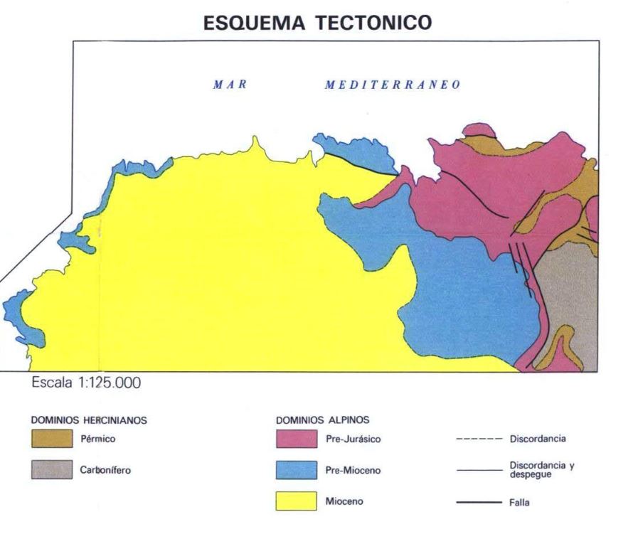

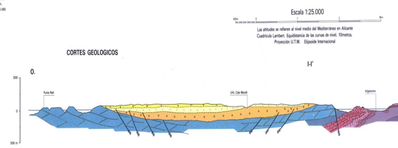

Sur la même planche, le schéma structural, le contact est dessiné en faille
Merci kayou, on voit que ce contact fait discussion.
Merci pour la carte JF.... donc là c'est signalé en simple discordance, mais c'est assez rectiligne.
Dans une doc (faudrait que j'y remette la main dessus) j'avais lu que c'était faillé, contemporain de l'ouverture du golfe de Valencia. :gratte-tete:

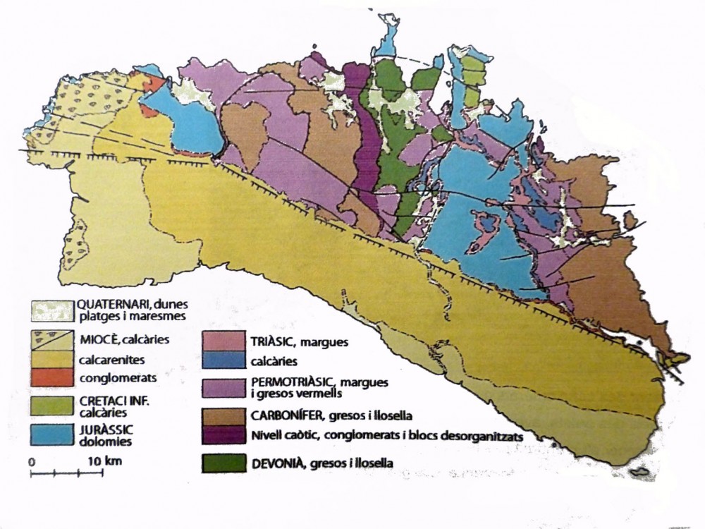

Géologie :
             Les affleurements se répartissent dans l'île de la façon suivante : Au nord terrains primaires et secondaires, au sud terrains tertiaires (Miocène) discordants sur tous les termes situés au nord. Les terrains primaires, souvent très plissés (orogenèse hercynienne), sont essentiellement gréseux et schisteux, les grès rouges du Permien sont présents en particulier à la Cala del Pilar. Les terrains secondaires sont des calcaires et dolomies. Le Miocène commence parfois par un conglomérat, mais est surtout constitué de calcaires ("Mares") qui ont été exploités comme pierre de construction jusqu'à une période récente, la plupart des carrières sont actuellement à l'abandon, l'une d'elle est conservée comme un musée (Lithica).

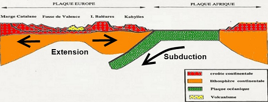

              Les Baléares se sont détachées de la péninsule ibérique il y a environ 20 millions d'années. A cette époque l'Afrique s'est enfoncée par subduction sous l'Europe. Cette subduction, encore active actuellement en certains points comme au niveau de la Sicile, s'étend jusqu'en méditerranée orientale (Au début du tertiaire c'était l'Europe qui s'enfonçait sous l'Afrique). La subduction provoque une extension de la croûte située au dessus et la dérive des Baléares vers le Sud Est (La Corse et la Sardaigne se sont séparées du sud de la France, à la même époque et par un mécanisme analogue).

Il faut voir sur google earth. La vue proposée discutée par Quat ne montre pas la faille. Comme je dis plus haut c'est un bloc en apparence basculé (ou vois tu la strati hz Jef06?), S0 inclinee sur la vue avec le pêcheur. C'est logique qu'on ne voit pas la faille partout.
En revanche dans un autre angle la faille cartée a une apparence verticale.

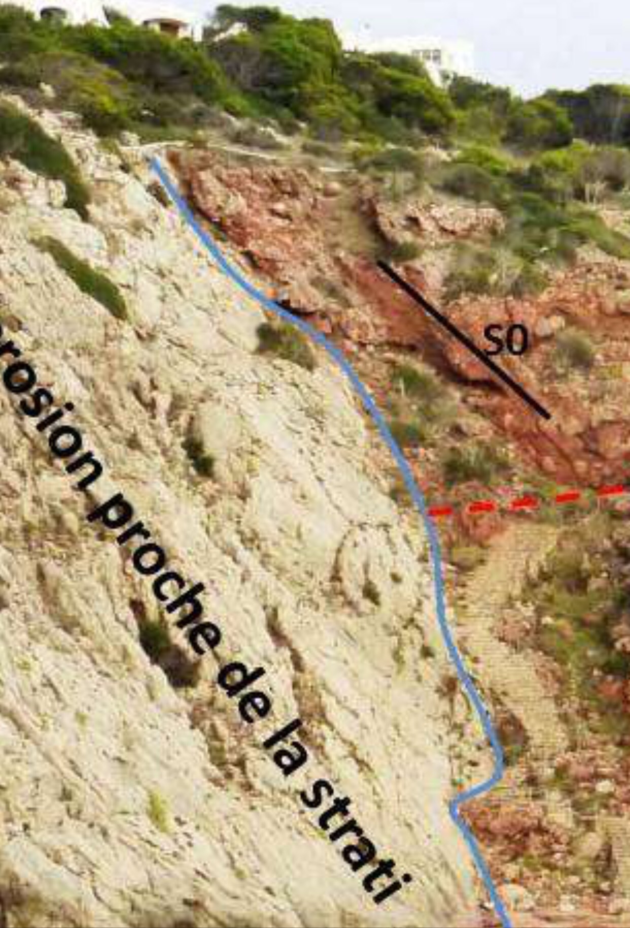

Une autre version interpretée :
Contact entre 11 et 13

l'ideal serait deja de se poser les questions (observations - analyse) sans lire la doc et ensuite discuter à partir des éléments de terrain (Kayou sur place ?) et de la biblio...
pour l'instant vue de près : discordance
la chronologie relative :
1. Depots des carbonates jurassiques
2. Emersion et karstification des calcaires
3.  1er depots fins ( argile de decalcification associee au karsts?) rouges posts jurassiques en concordance avec la strati S0 jurassique puis depôts conglomeratiques
4. Basculement d'un bloc structural sans plissement et émersion des massifs permiens
5. Remplissage argilo-conglomeratiques avec érosion des unités permiennes
une des questions est de connaitre le timing entre 4 et 5, contemporain ?
donc l'hypothese à verifier c'est la surface S0 intra miocene est-elle le marqueur qui correspond à la base du timing de basculement du bloc tilté ?
=> debut du basculement locale car concordance avec jurassique avant ce marqueur mais emersion et incision du Permien
=> basculement local et incision majeure du Permien contemporaine des dépots alluviaux conglomeratiques
donc Ok avec Quat et Jef06 mais il faut faire la synthese des faits, prendre du recul et etablir une hypothese de chronologie.

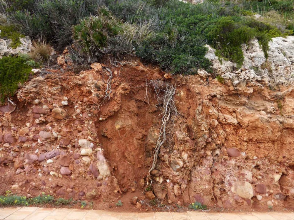

La coupe passe légèrement au sud, et elle est E-O, elle ne coupe pas cette structure.  Donc sur photo, avec des pendages apparents, il va pas être facile de départager des interprétations faites par des gens sur place, qui tantôt mettent un contact normal ou une faille. Comme dit Kayou, il faut lire quelques articles.
Je ne suis plus à Menorca, mais sur la photo on dirait bien que le ravin à droite de l'escalier correspond à une faille, non ?
Voici ce que j'avais lu dans une doc. à propos de la vue suivante.
Limite Jurassique conglomérat : faille normale vers l'escalier. Le conglomérat s'est effondré. La faille est post-conglomérat, du miocène et correspond à l'ouverture du golfe de Valence.
Oui mais pas sur cette vue. C'est une geometrie caracteristique des blocs basculés.
il existe peut etre une faille un peu plus vers les villas mais plus une structure decrochante verticale associee ou non au basculement.
la faille normale est peut etre sous l'eau.
hypothese de travail à tester. Je ne dis pas que c'est la bonne mais tant que le contraire n'est pas démontré (ou que je vois d'autre hypotheses convaincantes) je la suis et je la défends. L'argumentation de Quat m'a fait changer d'avis, d'ailleurs.... Au depart je voyais un remplissage simple de graben, comme toi
