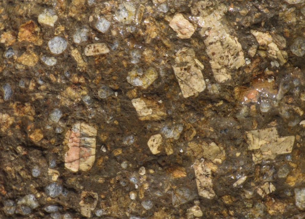

Voici un galet issu du lit de l'Esteron, dans sa partie basse, rivière des alpes maritimes. La rivière entaille des roches sédimentaires des séries Jurassiques à tertiaires. On y trouve des galets calcaires, des galets d'andésites, de granites etc... Toute l'histoire géologique de la région.
En voici un qui me pose problème quand à son nom exact.
Je le nomme granite, mais les phénocristaux de quartz me pose question.
Voici ce que je vois sur la photo : Des phénocristaux de Feldspath potassiques (dont un proche du Cm) des cristaux de quartz subautomorphe de taille pluri millimétriques(1/2 cm), des biotites et des microcristaux de quartz et feldspath. Cela ressemble à un intermédiaire entre une rhyolite calco-alcaline et un granite calco alcalin. Il existe à proximité dans l’Estérel des roches similaires, cumulas de chambre magmatique?
 Ma question est :quel nom doit on donner à ce type de roches?
Est ce que la taille des cristaux de quartz est en relation avec la quantité de H2O présent dans le magma?
Merci pour vos commentaires.

Il y a 4 heures, Lucailloux a dit :
Faudrait voir la pâte (des petits micas qui brillent ?)... A priori un truc microlithique porphyrique ? Microgranite ?
Merci Lucailloux.
J'ai pas de lame mince. Mais les micas ici sont des biotites. Tout ce qui brille sur la photo ce sont des reflets, le galet est mouillé. Pour ce qui est de la "pâte", mésostase, elle semble étre constituée de micro cristaux de quartz et de feldspaths. Dans un micro granite qu'elles sont les conditions requises, en dehors de la richesse en silice, pour fabriquer de grands cristaux de quartz sub automorphes, qu'elle est le rôle de la teneur en H2O? Sur la photo on en voit un avec des golfes de corrosion? ou une absence de cristallisation?
En fait mes questions portent sur les cristaux de quartz qui cristallisent en dernier et sur le nom que l'on donne à cette roche.
Tu suggères donc micro granite à phénocristaux de FK et de quartz subautomorphe. Est-ce un fond de chambre magmatique?
La forme nette des cristaux de feldspath me fait plutôt penser à une roche d'origine magmatique.
Cristaux de FK et Qz dans un fond peu net à l'œil (que dit la loupe ou la bino?) laissent la porte ouverte à microgranite porphyrique (texture microgrenue du fond), rhyolite (texture microlitique du fond mais l'apparente absence de figures fluidales ne va pas dans ce sens ) et ignimbrite (vitroclastique). Dans tous les cas, magma siliceux qui a cristallisé à faible profondeur (microgranite) ou en surface (rhyolite et ignimbrite) ce qui suggère un contexte de diminution de la pression et d'augmentation de la teneur en eau.
Je pencherai plutôt pour un microgranite du fait de la présence de biotite. Un milieu plus riche en eau (plus superficiel?) aurait probablement généré des amphiboles (comme pour l'esterellite).
Mais l'observation du fond de la roche est déterminante.

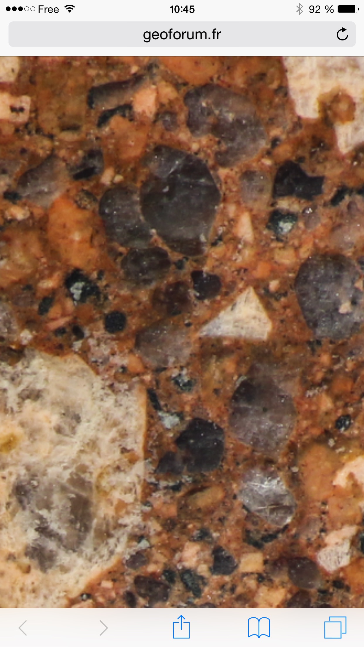

moi je vois ci dessus un micro-conglomerat avec non pas des quartz corrodés mais des éléments sub-arrondis, un melange de beaucoup d'éléments issus de granitoides, très altérés, bien loin de ce qu'on a l'habitude d'observer en texture de granitoides. Le tout noyé dans une matrice grès bien classés que l'on voit assez nettement qui scintille en blanc. Quelques éléments verts chloriteux probablements issus de roches plus melanocrates
possible qu'un microgranite ait cette tete quelque part mais je trouve bien tordue cette hypothese. Meme pour la fiche professeur mauvaise pioche pour expliquer un truc pareil a des etudiants !
il y a une heure, Next50MY a dit :
En effet, on voit une matrice a grain fin comme des sables, donc assez d'accord avec Next

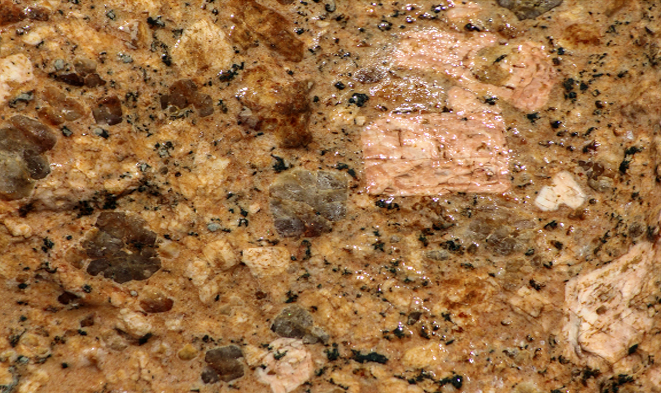

alors que penses tu des limites cristallines ci-dessous ?
JF06, à la loupe tu vois des détails dans la partie fine ?

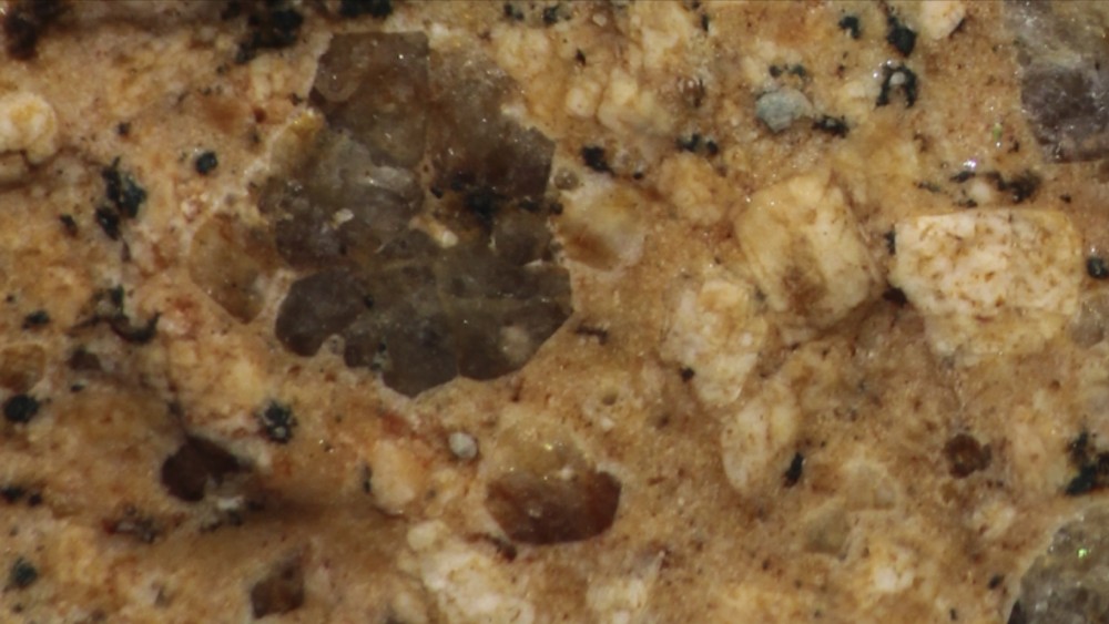

Pour mieux répondre à la question, voici ce que l'on voit pour le galet 1, des petits cristaux, et sans doute une mésostase,  en lame mince je suppose qu'il a de très petits cristaux.

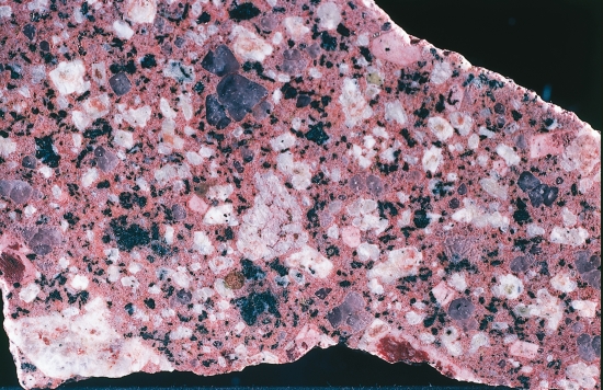

Sur ce facies absolument tip top, je verrais bien du volcano sedimentaire avec des pelites rouges caracteristiques du Permien.
Invité jean francois06
Pas de pelites ici.
Je rajoute deux photos Tip Top.
JJnom, tes photos présentent des échantillons assez proches  de ceux que j'ai posté, origine?

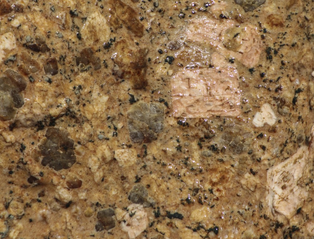

Je rajoute une photo d'un galet de ce qui serait plus une rhyolite, juste pour voir la forme des quartz qui sont sub-automorphes.
