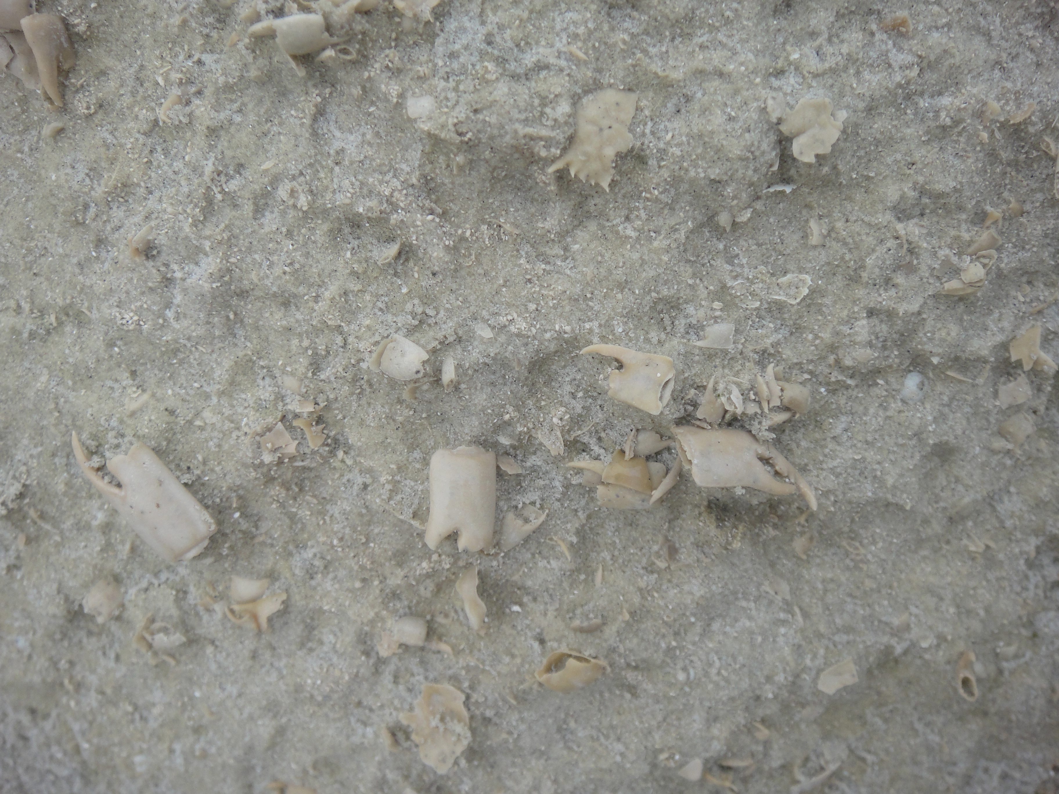

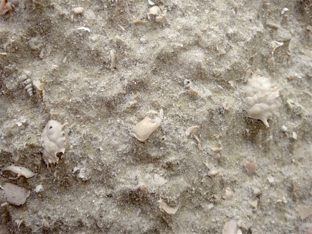

voici des restes de crustacés pour lesquels j'aurais besoin de confirmation ou infirmation. Ils sont du Bartonien.
La plus grande avant-pince fait 13 mm, le plus grand avant-bras fait 15 mm et la plus grande pince 13 mm. J'en ferais bien un Callianassa macrodacyla (ou macrodactylus ? je trouve les deux orthographes)
Pour ceux-ci je pense plutôt à Callianassa heberti. La plus grande pince fait 5 mm, la plus grande avant-pince fait 1 cm
Là je n'ai pas trop d'idée, peut-être un Paguridae, du genre Pagurus ou un Diogenidae du genre Eocalcinus ? Les plus grandes font 1 cm.
Aucune idée pour ces avant-pinces ! La plus grande fait 6 mm.
De même pour ces petites avant-pinces (les plus grandes font 7 mm), de loin les plus présentes. Cela me fait aussi penser à un Callianassa mais je ne sais pas lequel.

Joli il reste aussi la carapace. A chercher du côté de Psammocarcinus hericarti à mon avis.
On dirait qu'il y a aussi des avant-pinces de Callianassa (au milieu d ela peremière photo) mais les vues sont un peu éloignées
Sympa les Callianassa actuels aussi. Comme beaucoup de bêtes un peu délaissées parce que jugées moins intéressantes, importantes ou esthétiques la nomenclature et la validité de certaines espèces sont en chantier.
Avec les photos de l'actuel, je pense que les petites pinces de mon premier message sont bien des pinces de Callianassa mais difficile de rallier à une espèce. Je serais tenté d'y voir une troisième (notamment à cause du fait qu'il y a des mains gauche et droite). La pince la plus développée est-elle toujours la gauche ?

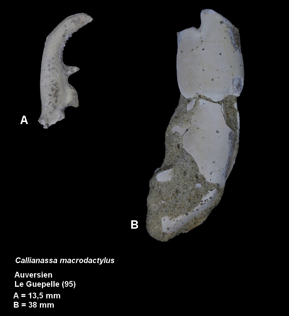

Effectivement il y avait du matériel. Super le membre avant sur la gauche de la première photo du dernier message ! Callianassa macrodactyla pour moi, l'avant-pince de Callianassa heberti me semble plus "carrée", l'aspect est alors différent à cause du rapport entre la longueur du propode et du pollex (je crois que ce sont ces termes qui sont adaptés ?) comme on peut voir sur ma deuxième photo. Il me semble aussi possible que ce soit ça la pince retournée au milieu de ta toute dernière photo. Après ça vaut ce que ça vaut je ne connais pas trop ces animaux, mais c'est mon ressenti de ce que j'ai pu voir des photos sur le net.
Voir ici les syntypes de ces deux espèces : - herbeti http://mediaphoto.mnhn.fr/media/1441108457750oYwmftJLPJPDo3Us
                                                                    - macrodactyla http://mediaphoto.mnhn.fr/media/1441108459246sxhW4ZaBDozMNJFH
Pour les carapaces je reste sur Psammocarcinus hericarti

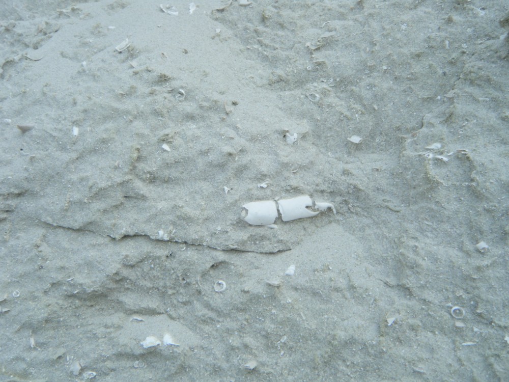

Et ici, on retrouve le plus souvent des exuvies. Les spécimens sont très rarement en connexion. Je n'en connais pas d'ailleurs

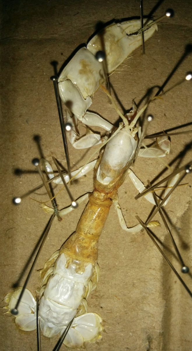

Un Callianassa actuel de la Manche : Callianassa bisulcata
Il y a un assez gros boulot pour identifier raisonnablement les décapodes (du Paléogène notamment)
Salut,
Peux tu me dire de quel endroit de la Manche il provient et avec quoi tu l'as déterminé?
Lieu : commune de Agon-Coutainville (Manche), date de capture 1996
oui je sais le nom utilisé est invalidé depuis des lustres mais je préfère celui là que celui de Axius, c'était ça le fond de ta question ?

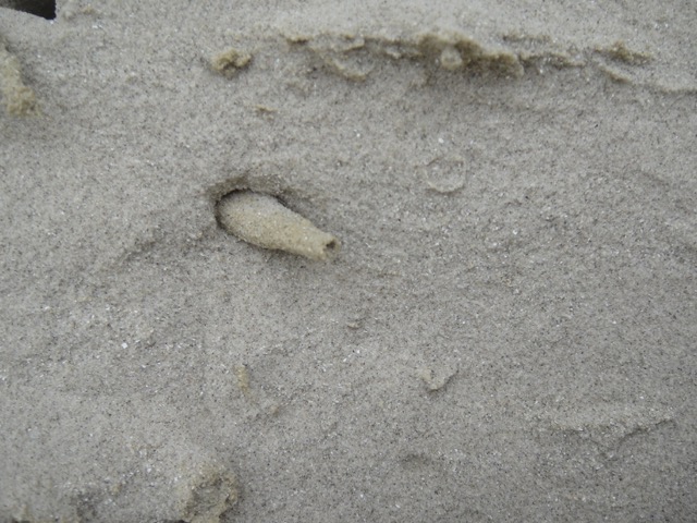

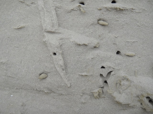

La, sur le chantier après un orage qui avait bien nettoyer les sables non induré!https://www.youtube.com/watch?v=InO1-
Mes souvenirs! et quelques mois plus tard voir la même chose la bas=>
Apres une tempête sur une plage de Koh Chang( l'ile éléphant.)
La mer avait attaqué le sable et les boue au pieds de la végétation mettant a nue les racines des palmiers et des palétuviers les remplissage de terriers formé des reliefs et les reste de crabes étaient innombrable,,, la même a 10milles Km et des dizaines de millions d'années. J'ai eu la chaire de poule, je me suis posé et j'ai regardé le monde autour de moi pendent des heures.

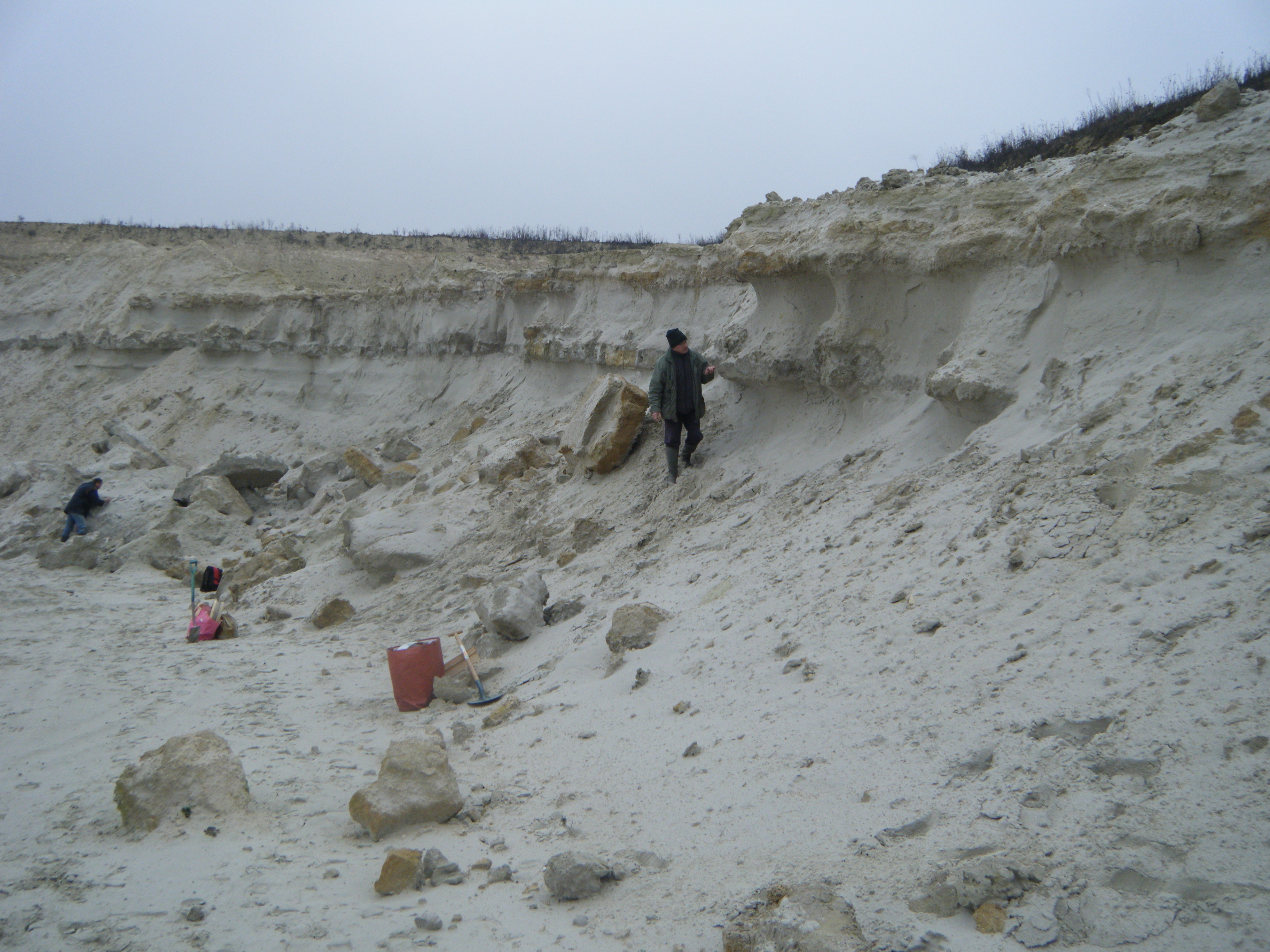

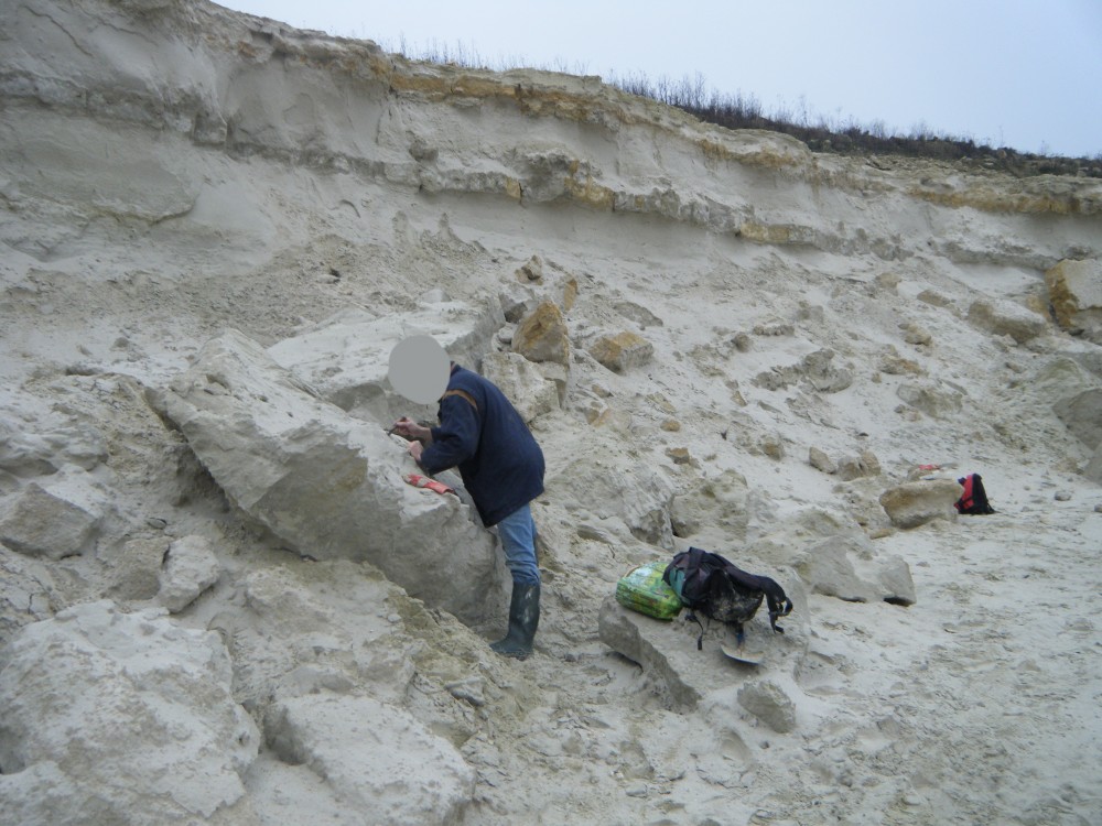

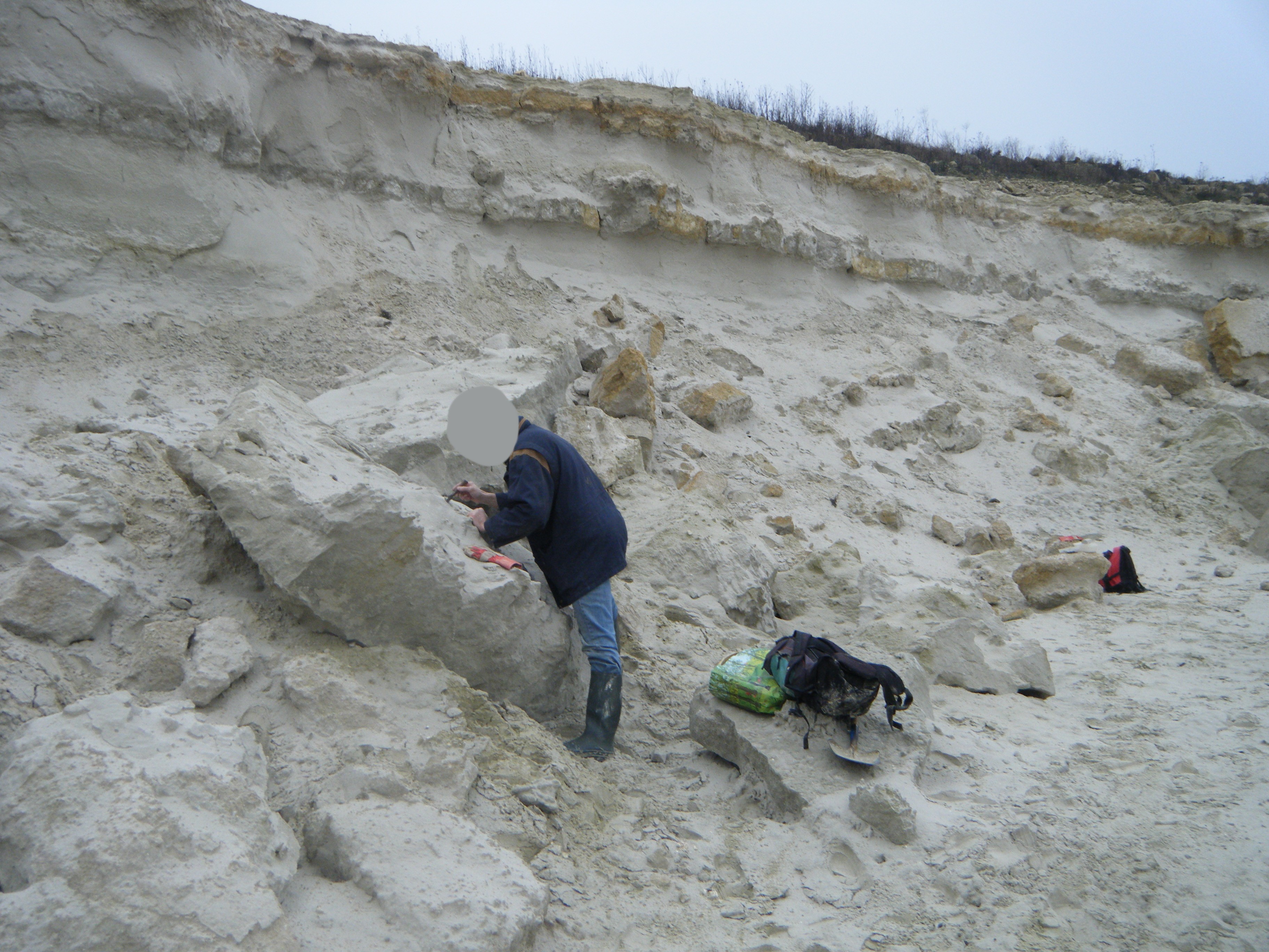

Pour tenter de repondre il faudrait avoir des photos de l'affleurement pour replacer celui ci dans le contexte paleogeographique et environnemental.
Est ce que tu as des photos?
Des photos qui résument bien les séquences ... pas simple. la coupe est soit propre mais totalement inaccessible soit les niveaux les sont et sont effondrés  + retournés par les engins.
Je cherche dans mes autres clichés ....

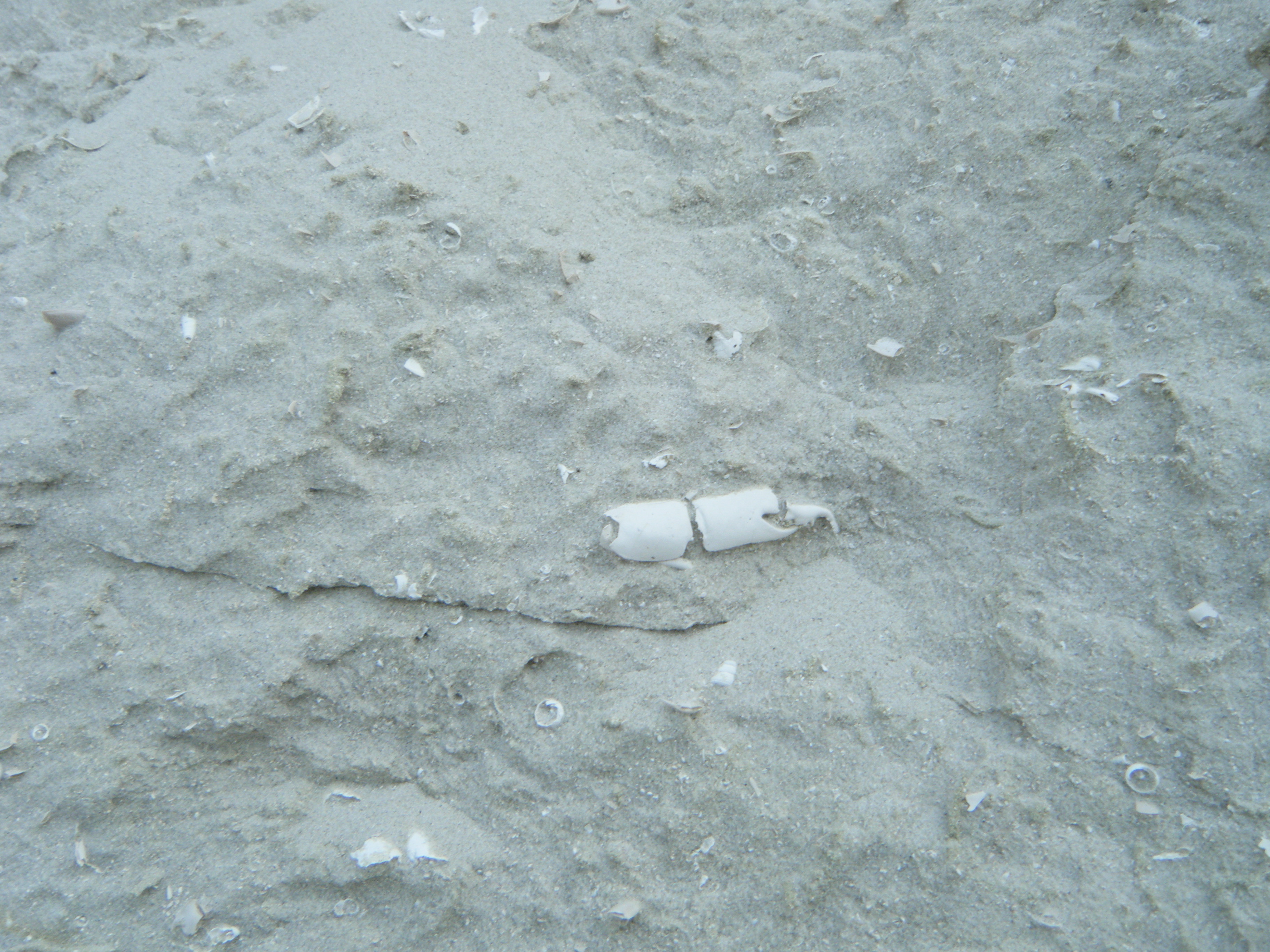

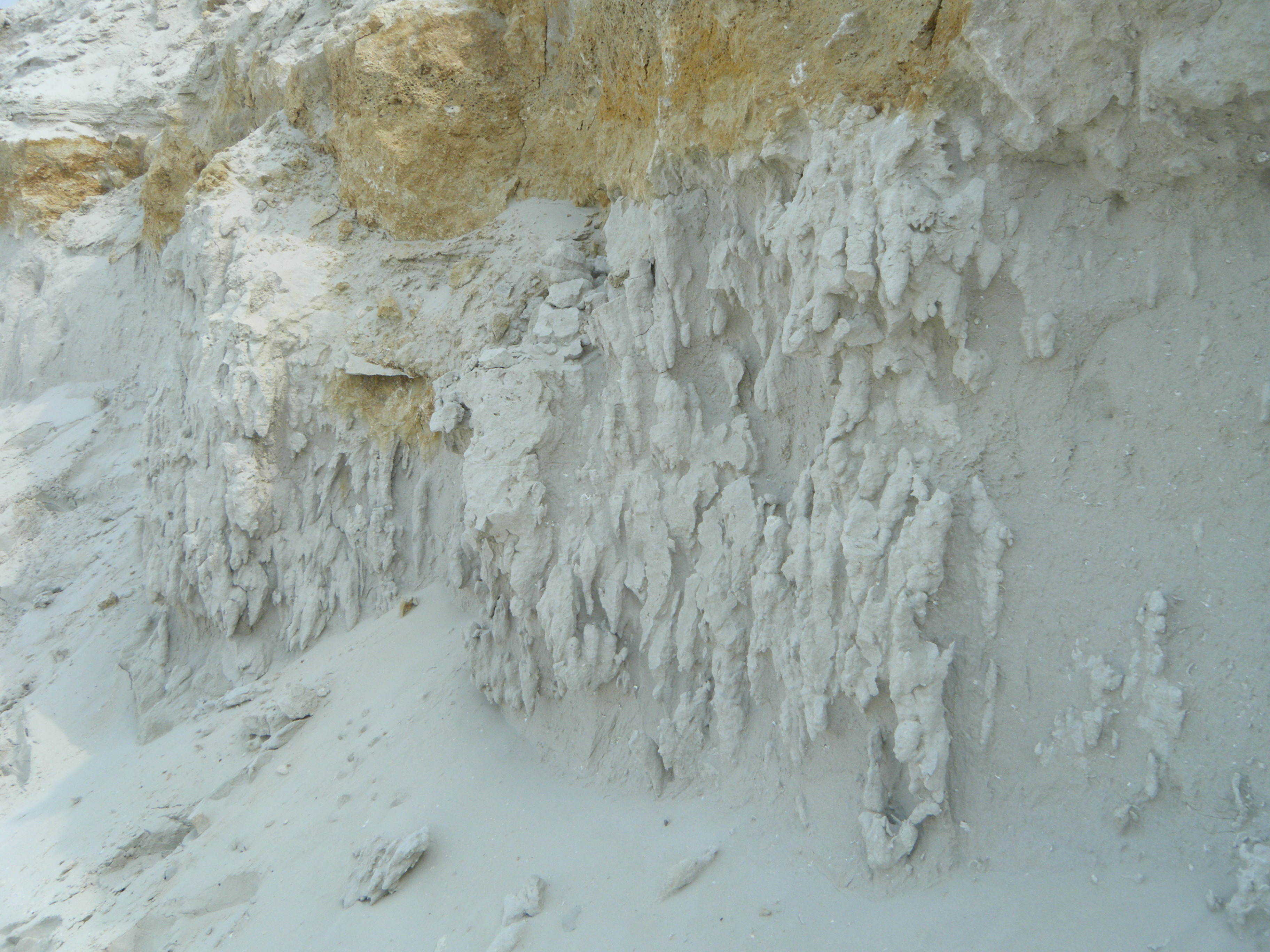

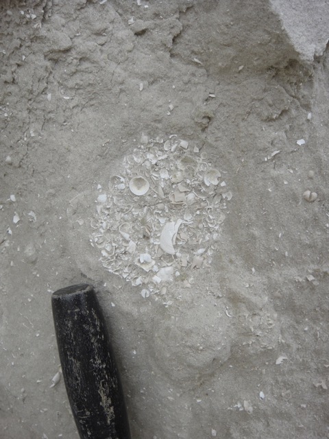

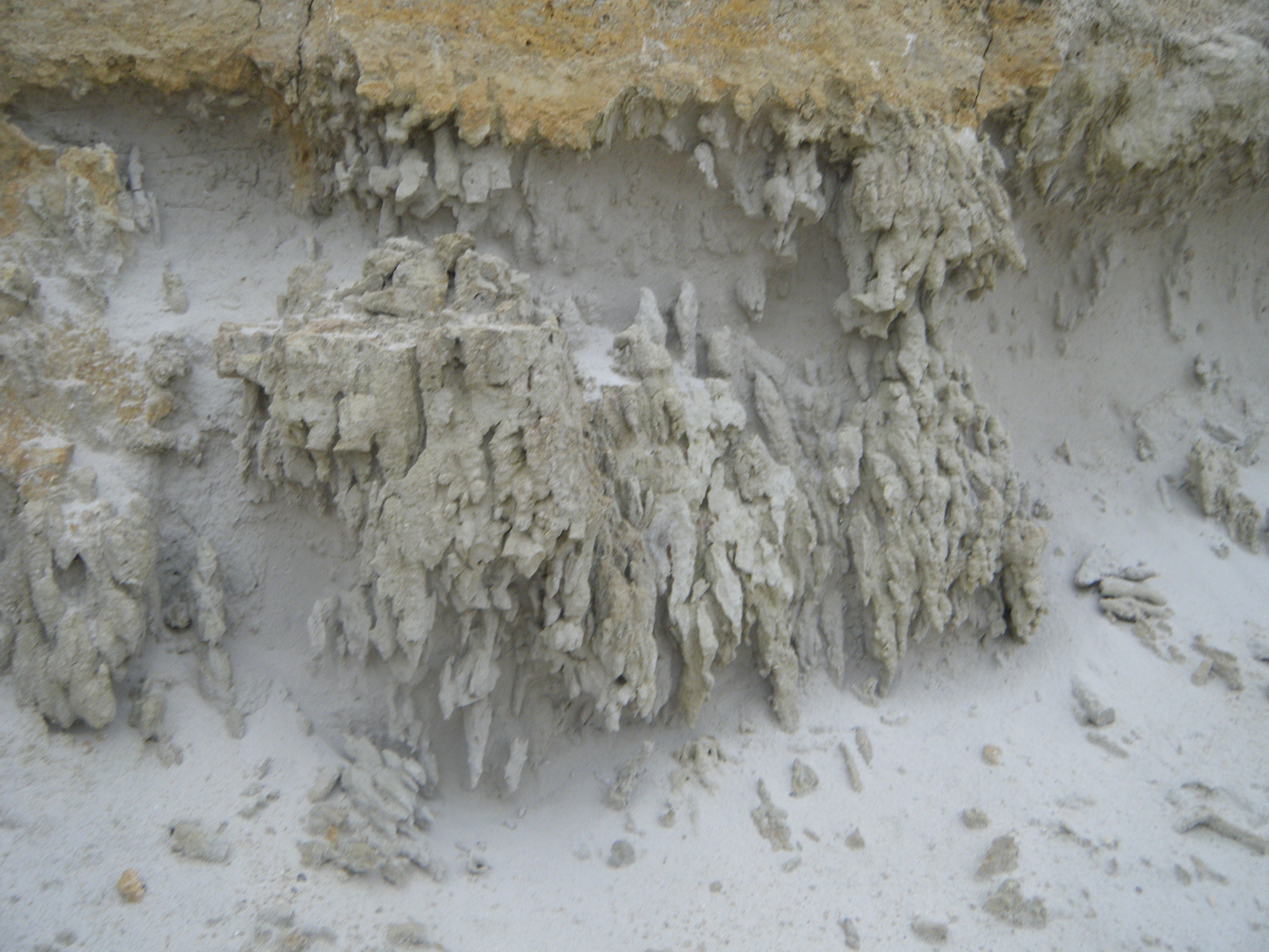

Carrière de la Marguerite c'est bien celle là, merci elasmo  !

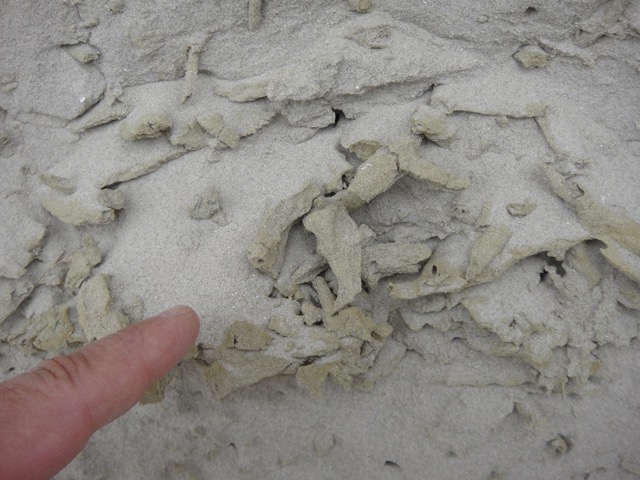

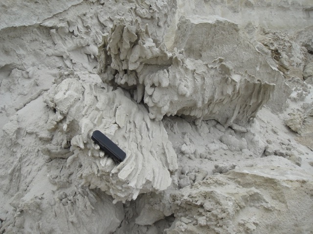

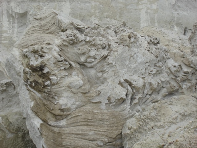

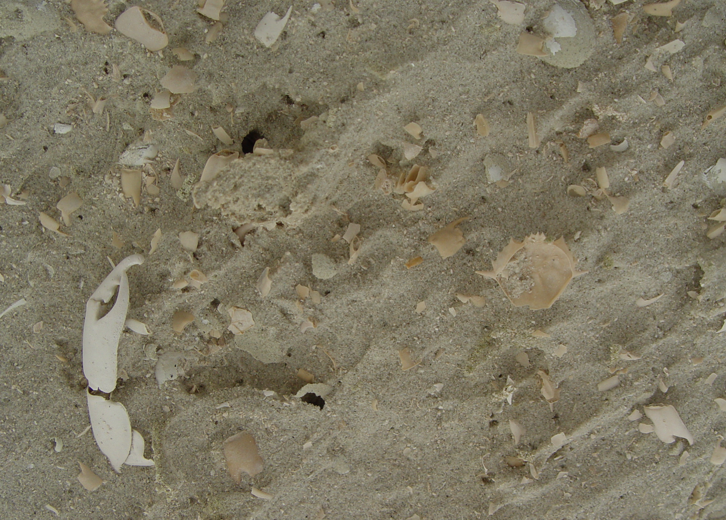

Quelques clichés de fossiles et bioturbations diverses pris juste sous l'horizon à crustacés.
Les deux clichés indique que le dessous de la dalle de grès est remarquablement travaillé (par quoi et comment?)
Il y a 1 heure, caenozoic a dit :
En 1994-1996 (pour historique et reférence de nos observations avec les personnes concernées) au Nord de Chateau thierry il existait un chenal tidal avec exactement ce type de grès et des bioturbations de ce type.
cela me conforte dans l'idée que le faciès observé a été lessivé dans l'Est.
