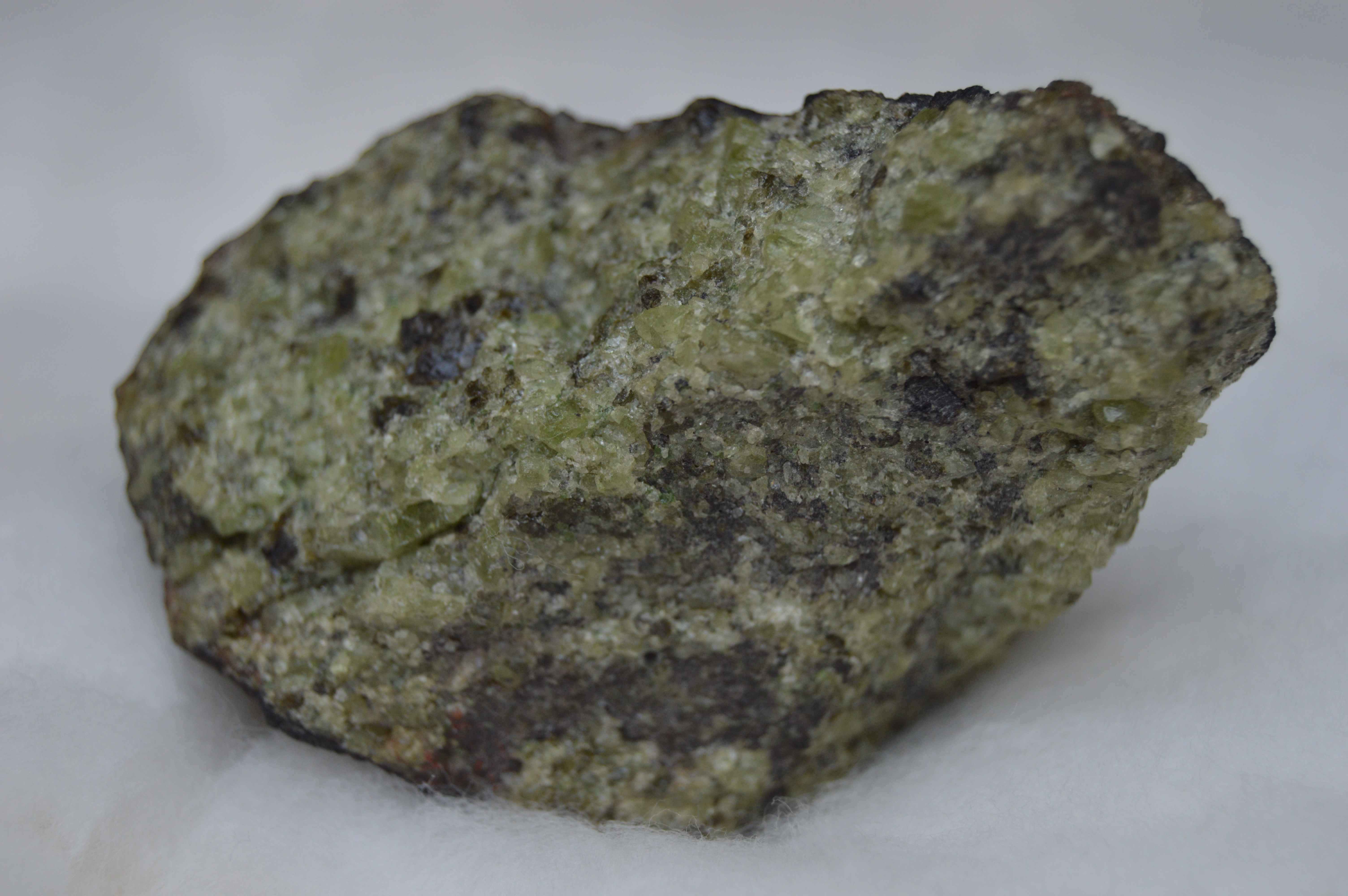

Il faudrait une petite photo de l'échantillon si c'est possible, histoire de voir à quel type de roche ultramafique on a à faire.
Si c'est du cumulatif comme tu dis, ça peut pencher vers le gabbro, avec un peu de présence de feldspath interstitiel (parfois invisible) qui peut expliquer la présence d'Al.
Et en général avec le cumulatif, il y a pas mal de pyroxènes aussi.
Une idée de la paragenèse précise de ta roche ou pas du tout ?

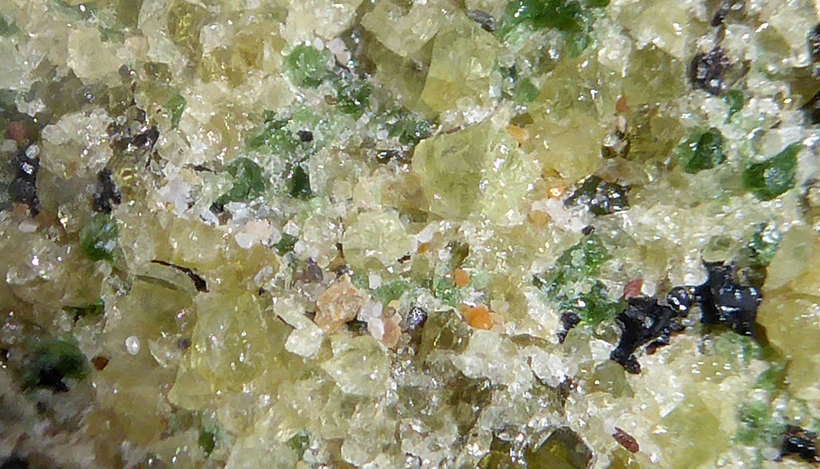

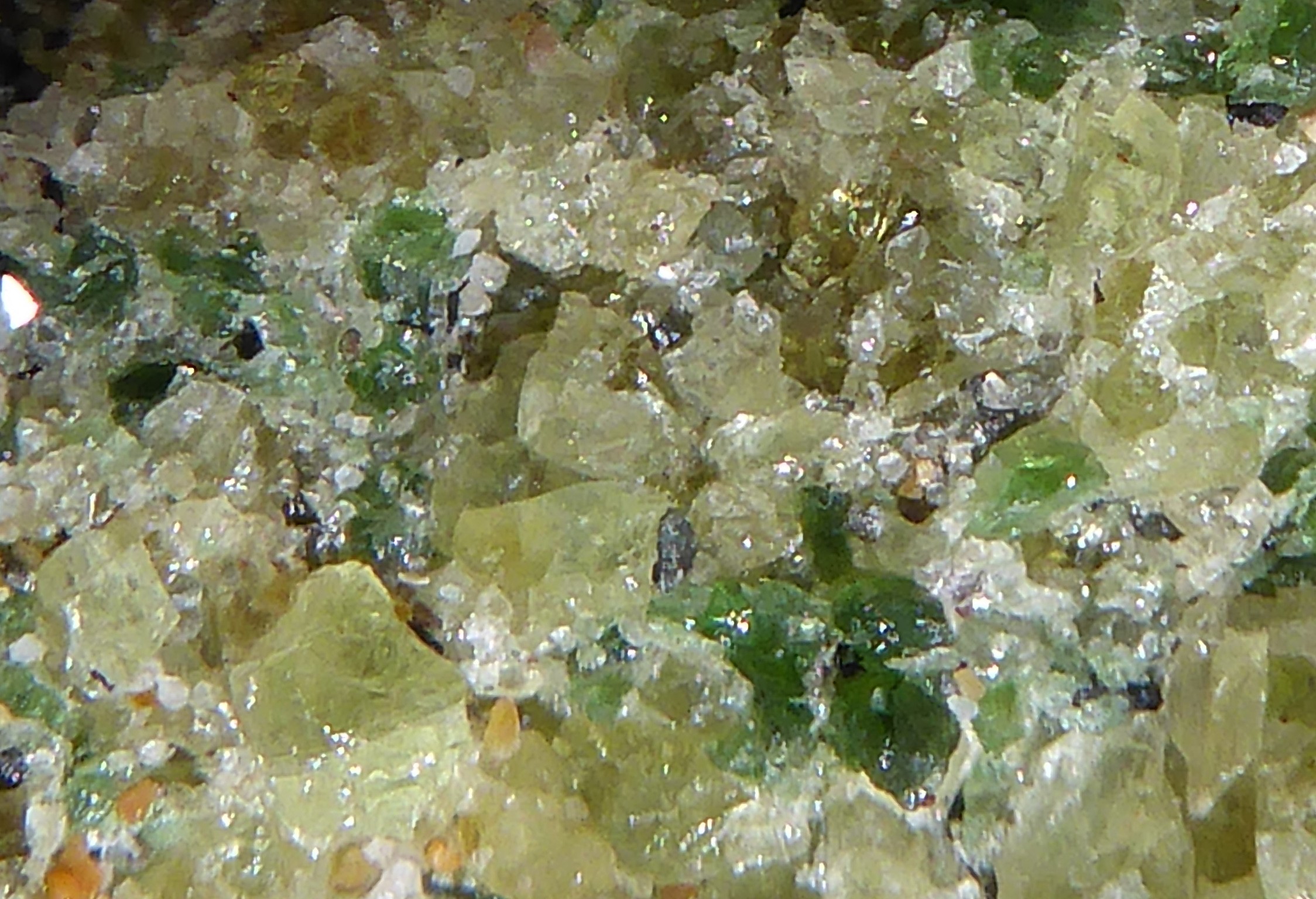

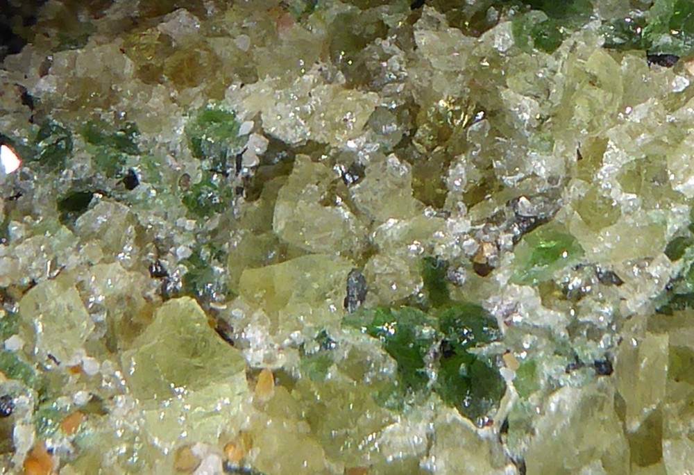

Mise à part une analyse, est-il possiblement raisonnable de différencier les divers minéraux que l'on peut voir dans un de ces  "nodules d'olivine" que l'on rencontre dans les basaltes ?
Ortho...Clinopyroxène... olivine, voire spinelle...
Ici, des échantillons observés dans les basaltes du volcanisme du secteur d'Agde.
Merci.
Invité jean francois06
En vert jaune : olivine et les grains orangés voire rouges  olivine altérée, iddingsite .
en vert émeraude : clinopyroxène,
et en noir spinelle ou alors orthopyroxène, mais c'est bien noir.
Il y a 19 heures, jean francois06 a dit :
Hum... que je sache, l'altération de l'olivine en iddingsite ne s'observe que dans les laves (ne pas me demander pourquoi, merci). Du coup, des OPx style bronzite nne sont pas improbables.
Pour en revenir au caillou de zeolite, qui a effectivement tout d'une péridotite, on a toujours un gros problème avec l'analyse (Mg, Al, Fe).

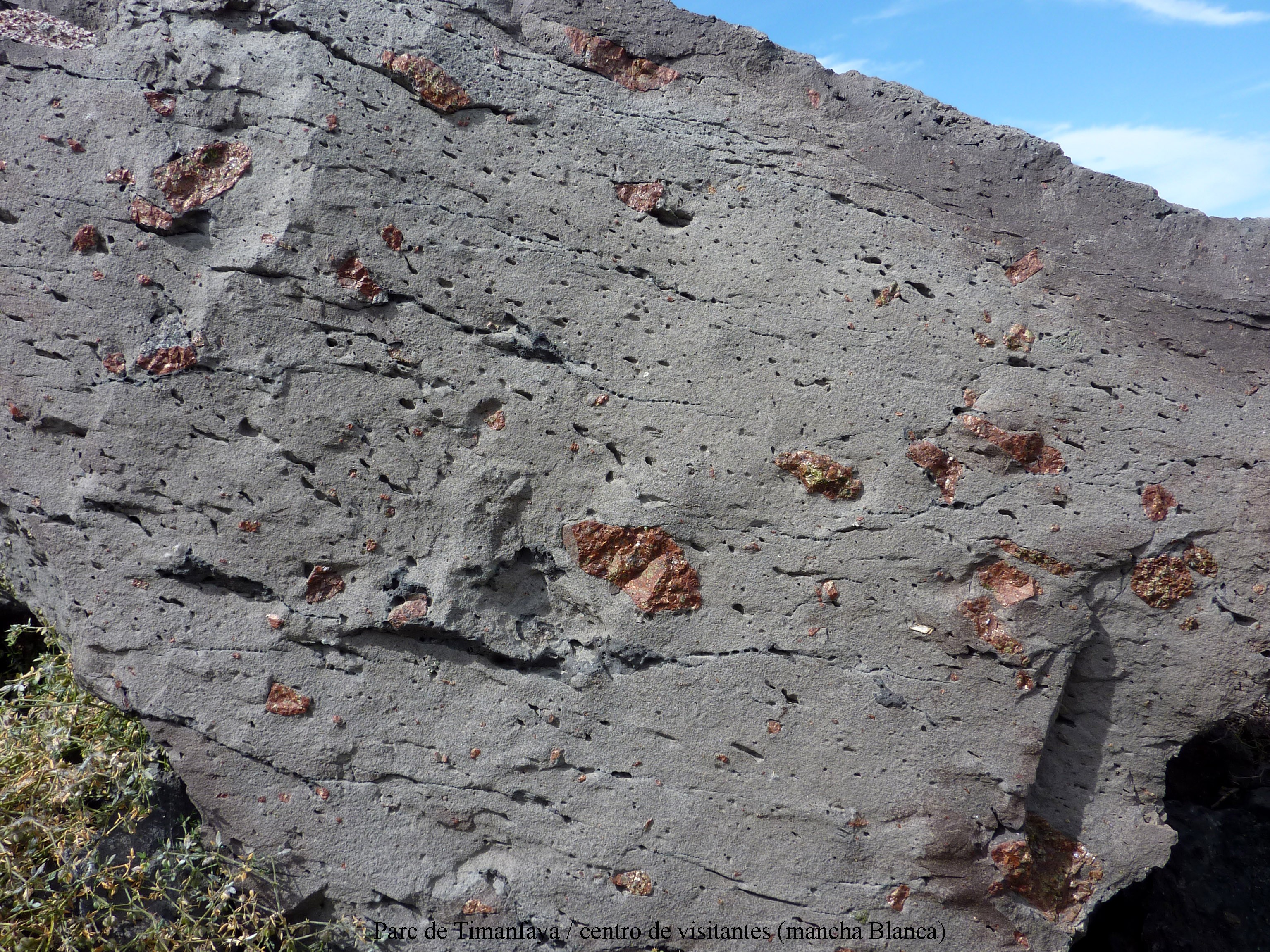

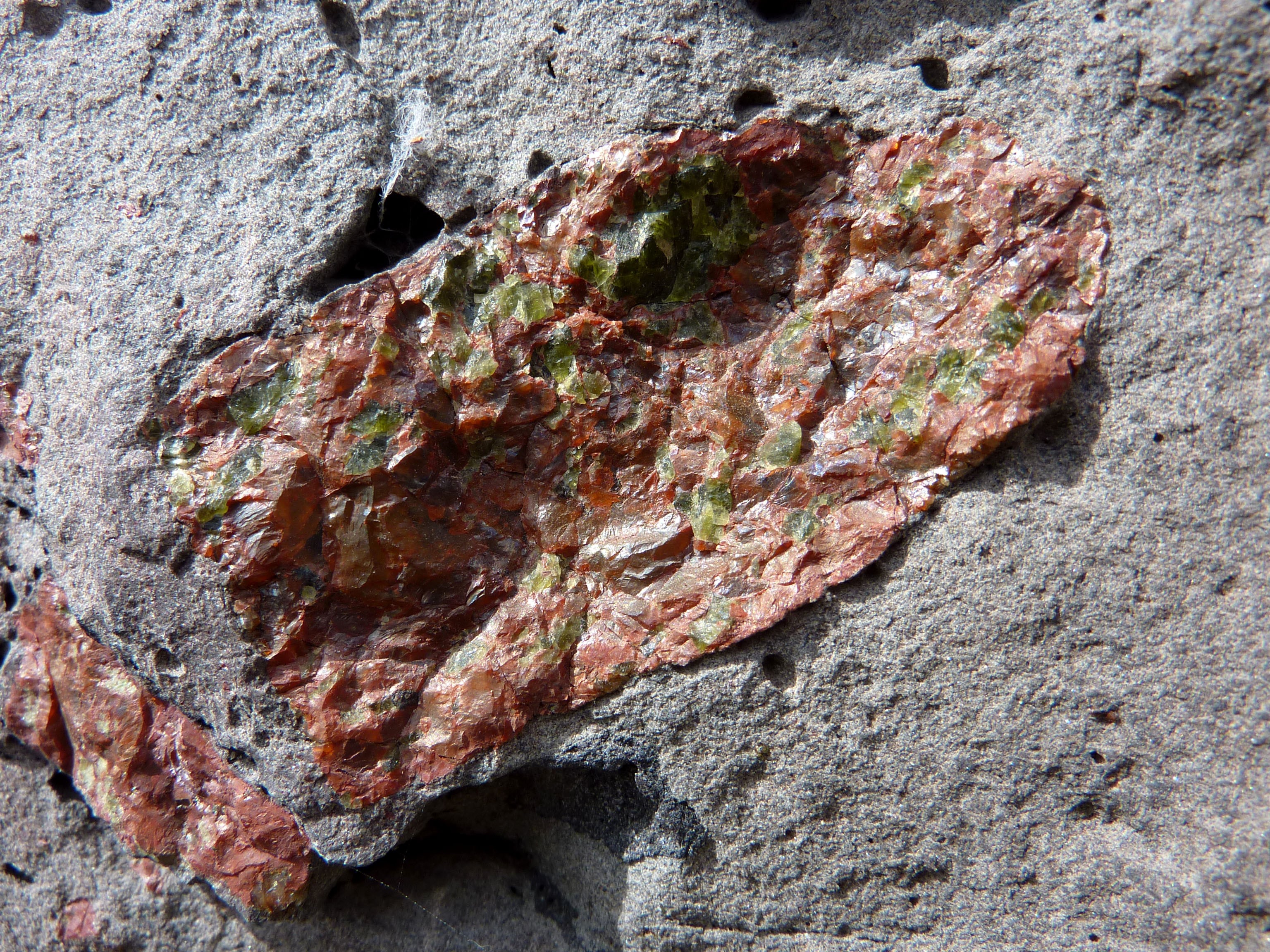

Voici d'autres nodules, de Lanzarote... où on voit (je pense...) de l'iddingsite ?
Et au fait, s'il s'agit d'une altération de l'olivine: où et comment se fait cette altération ?
À vous lire...

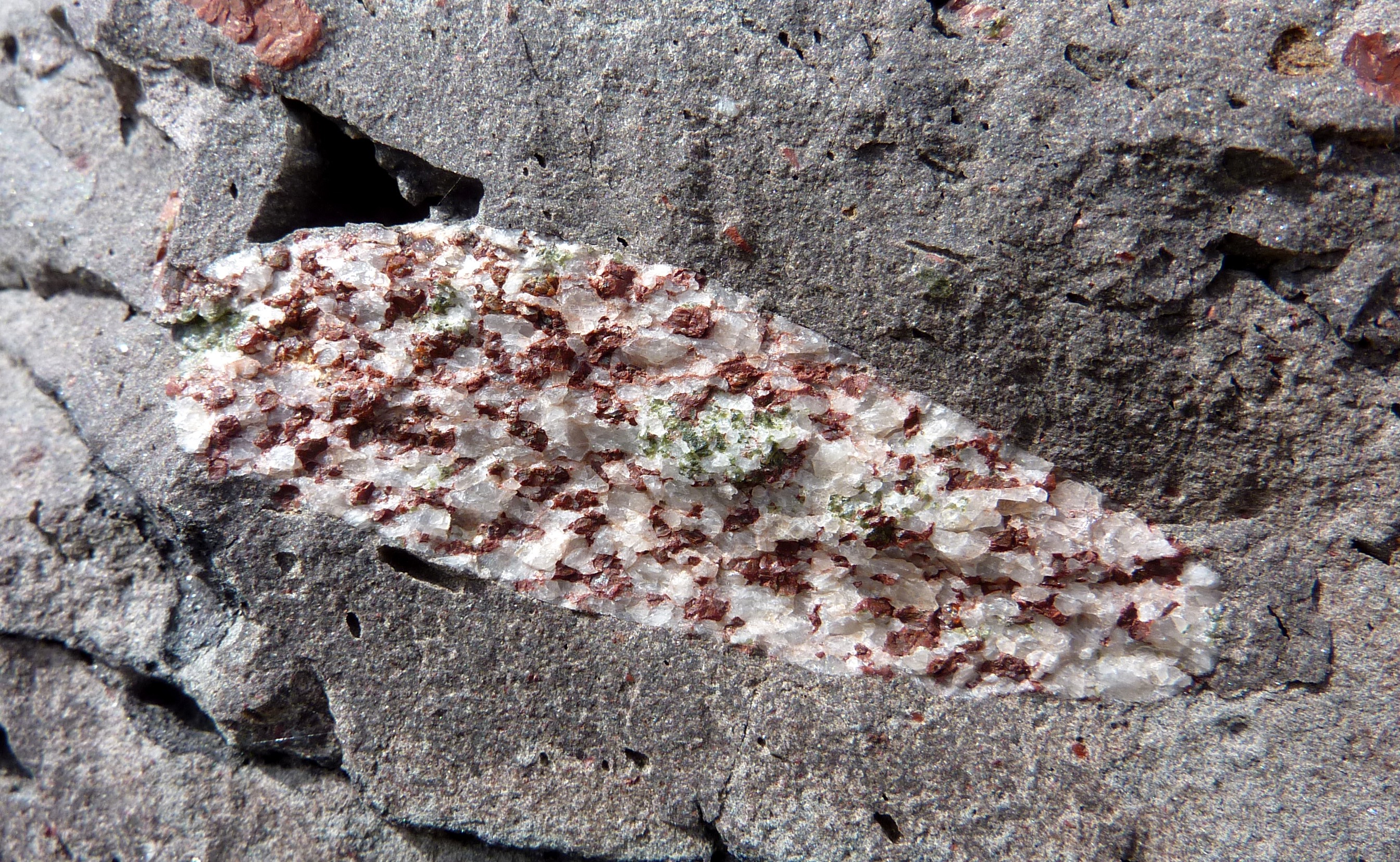

Et le blanc...une idée ?

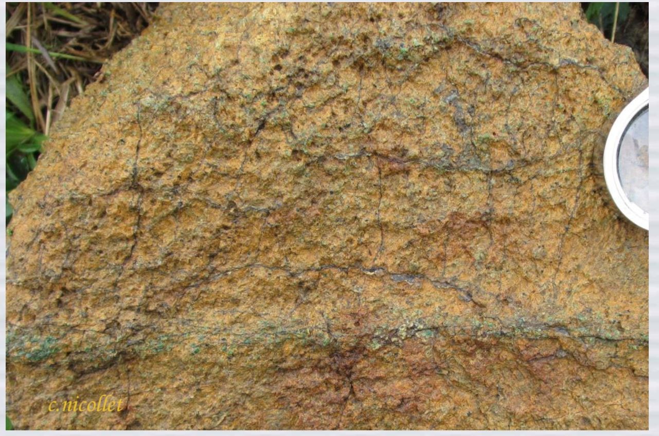

Je ne comprends pas :
exemple de peridotite :
http://christian.nicollet.free.fr/page/manteau/Lherz/lherzolite.html
Encore une péridotite, avec des grenats.
https://www.sandatlas.org/peridotite/
il y a 10 minutes, Kayou a dit :
oui!
Vous avez raison. J'étais dans un schéma trop simpliste où je voyais la serpentine comme unique faciès d'altération des péridotites (style ophiolites)
Mais oui, j'ai vu sur le web plusieurs exemples de nodules de péridotites avec altérarion attestée en iddingsite.
Wikipedia: " The geologic occurrence of iddingsite is limited to extrusive or subvolcanic rocks that are formed by injection of magma near the surface. It is absent from deep-seated rocks"
Mais bon, quand une deep-seated rock est remontée en surface sous forme de xénolithe, pourquoi pas une altération atmosphérique?
Pour le nodule blanc de Lanzarote, qu'est-ce que ça pourrait être d'autre que du plagioclase? On s'approcherait de l'anorthosite...
Edit: j'avais oublié le nom de troctolite. Sorry.
  • 3 semaines après...
Le 31/01/2020 à 18:57, jean francois06 a dit :
cette analyse pertinente,
me conduit à une question, sur mon échantillon je distingue très peu les grains vert émeraude,
est-ce une indication pour sa composition?
Le 19/02/2020 à 10:37, zéolite a dit :
Et bien oui, tu as plus d'orthopyroxène.
