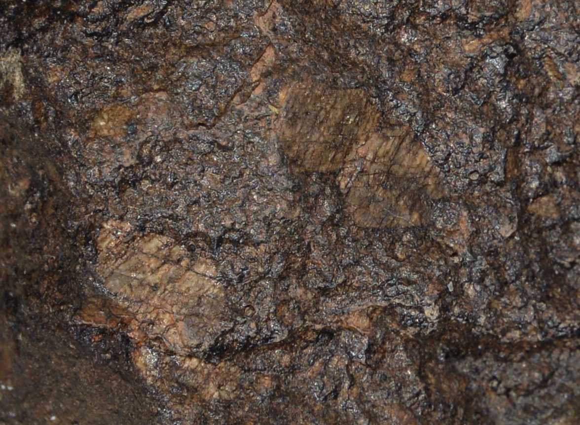

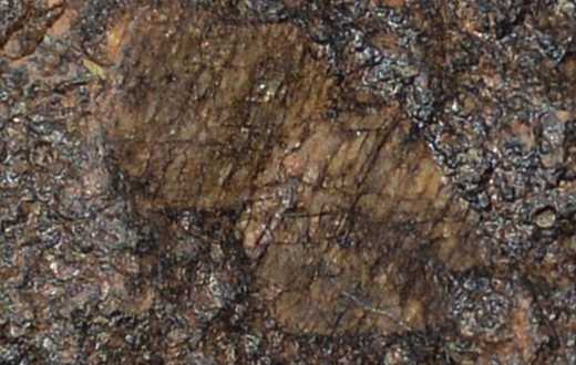

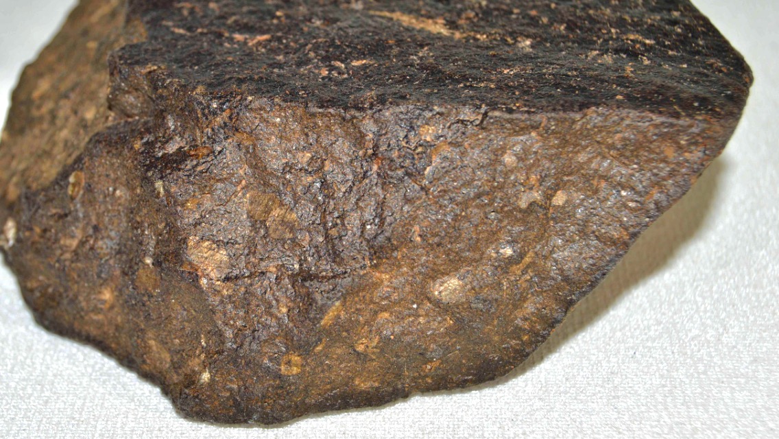

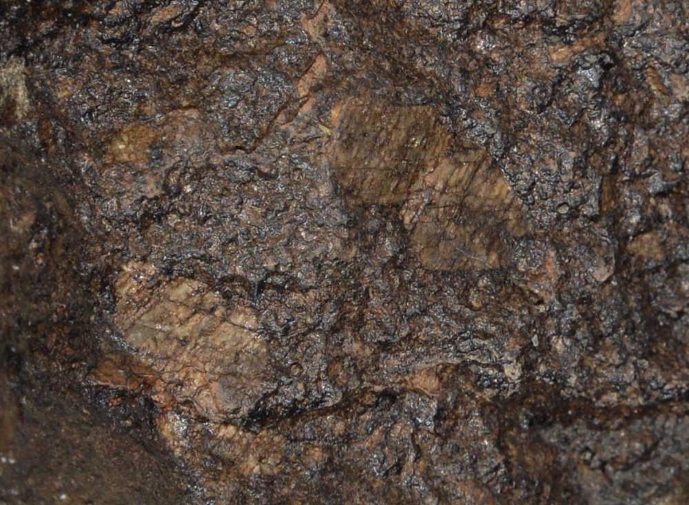

une autre macro où des cristaux reste bien visible,
amphibole ?
Faciès bréchique et fracturé.
Peux tu mettre une échelle et faire des zooms arrière (2 niveaux minimum de zoom) et des zoom avant pour confirmer ?
je n'ai rien sous la main pour legender. Je ferai un dessin si ca se confirme. Observer à gauche la partie rectiligne (orienté 160deg/ verticale) et sombre qui serait la zone brechique et sectionne la partie droite.
Merci zeolite
je vais regarder si on parvient à voir en reglant les couleurs car on ne voit rien en détails. C'est mouillé ?
pas évident : ça pourrait être bréchique. regarde si tu eux avoir plus de contrastes.
Bah... pour l'instant, je vois un caillou avec
- des phénocristaux qui pourraient être des feldspaths (plagios?)
- une patine brune d'origine inconnue. Qu'est-ce qui permet de la relier au Titane?
A part ça...

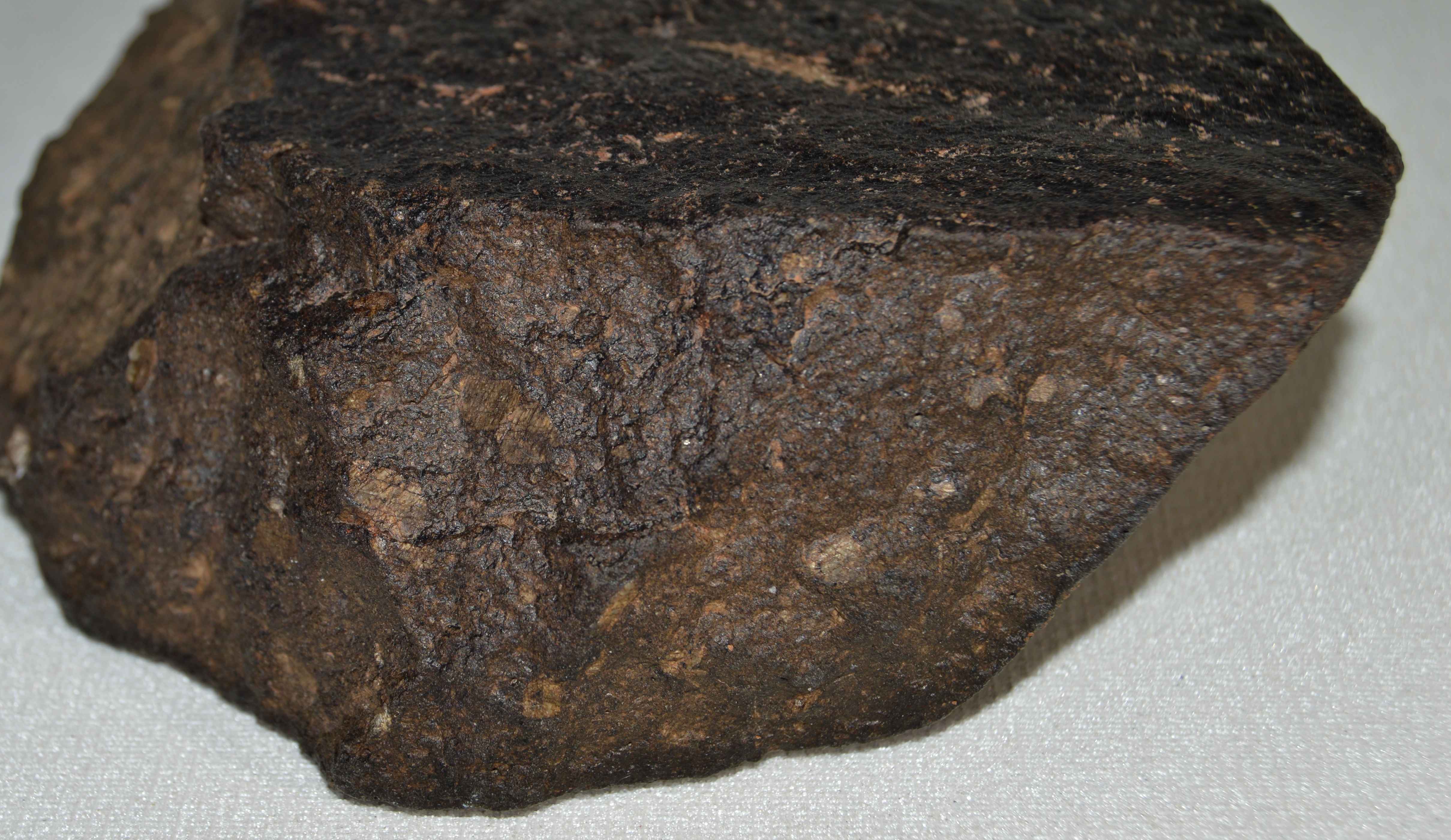

Il serait bien de préciser le nombre d'échantillons. Sur le fil shergottite ou pas, ce ne semble pas être le même échantillon. D'oû viennent les lames minces?
Bref un petit point sur les objets serait bienvenu.
Et si cet échantillon a été scié, il faudrait montrer la face sciée, ou une cassure fraîche comme le demande Next.
Ici sur le grand marché des météorites il y a plusieurs mot-clés parmi lesquels :
croute de fusion = patine du désert
Un des cristaux de plagio parait sectionné sur la gauche dans l'axe de la bordure d'une zone peut être brechique.
Quand on pratique les déserts ont constate souvent que la patine assombrit la teinte originale.
peut être que cet échantillon provient du Maghreb où quelques personnes essaient de trouver la fortune avec ce créneau. La provenance étant inconnue, et étant donnée l'absence de désert chaud en Europe, on peut avoir un élément de réponse avec Zeolite si tu nous précise de quelle region vient la personne qui t'a fourni l'echantillon.
La forme des cristaux ne cadre pas non plus: les sections d'amphiboles sont losangiques ou hexagonales.
J'aimerais bien connaître, puisqu'une analyse a été faite, les taux de Na2O et K2O, svp.
Invité jean francois06
Il y a 12 heures, zéolite a dit :
absolument tout est du même échantillon.
feldspaths (plagios?) j'y vois plus amphibole à clivage 120° sur base cristalline?

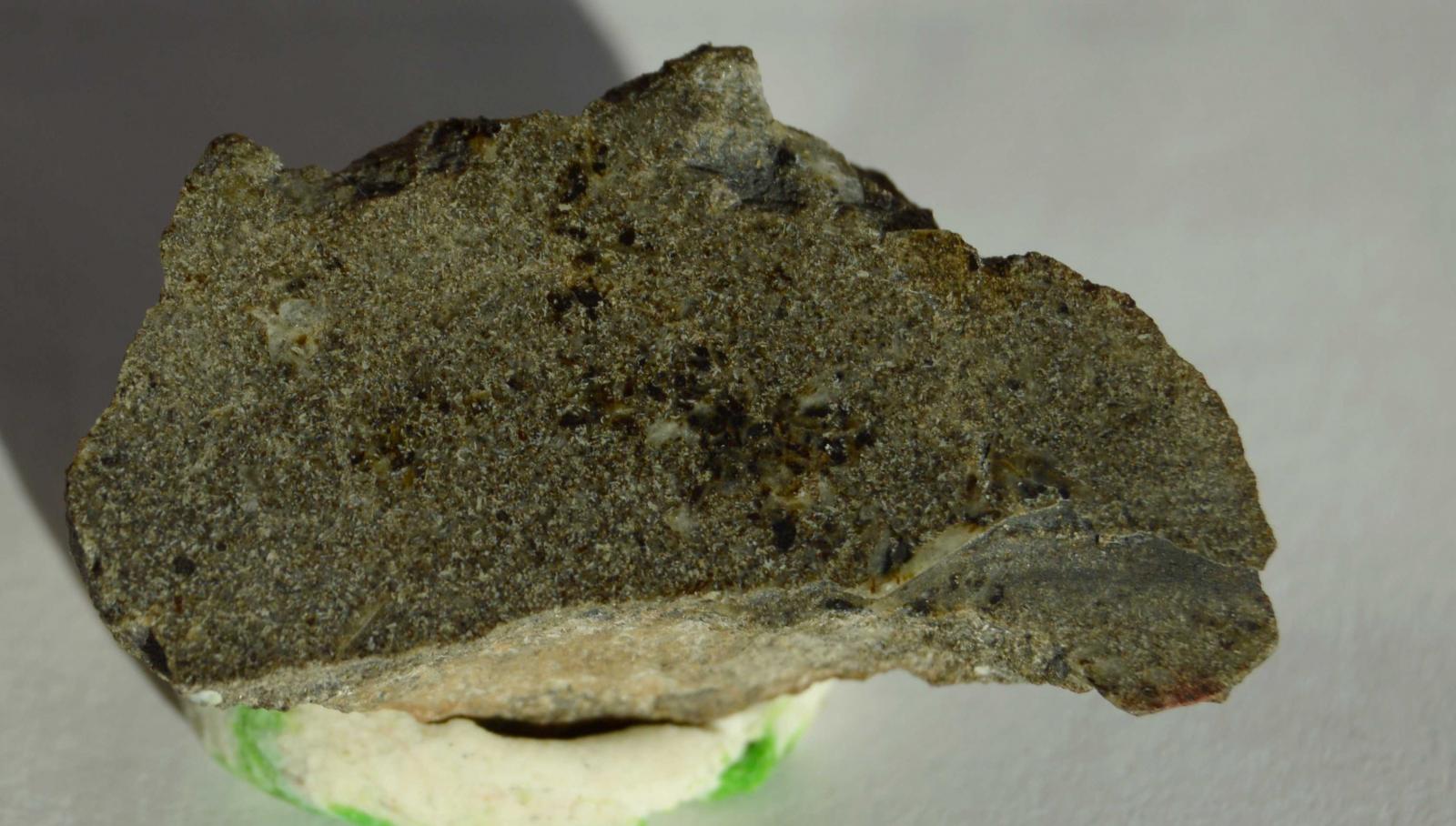

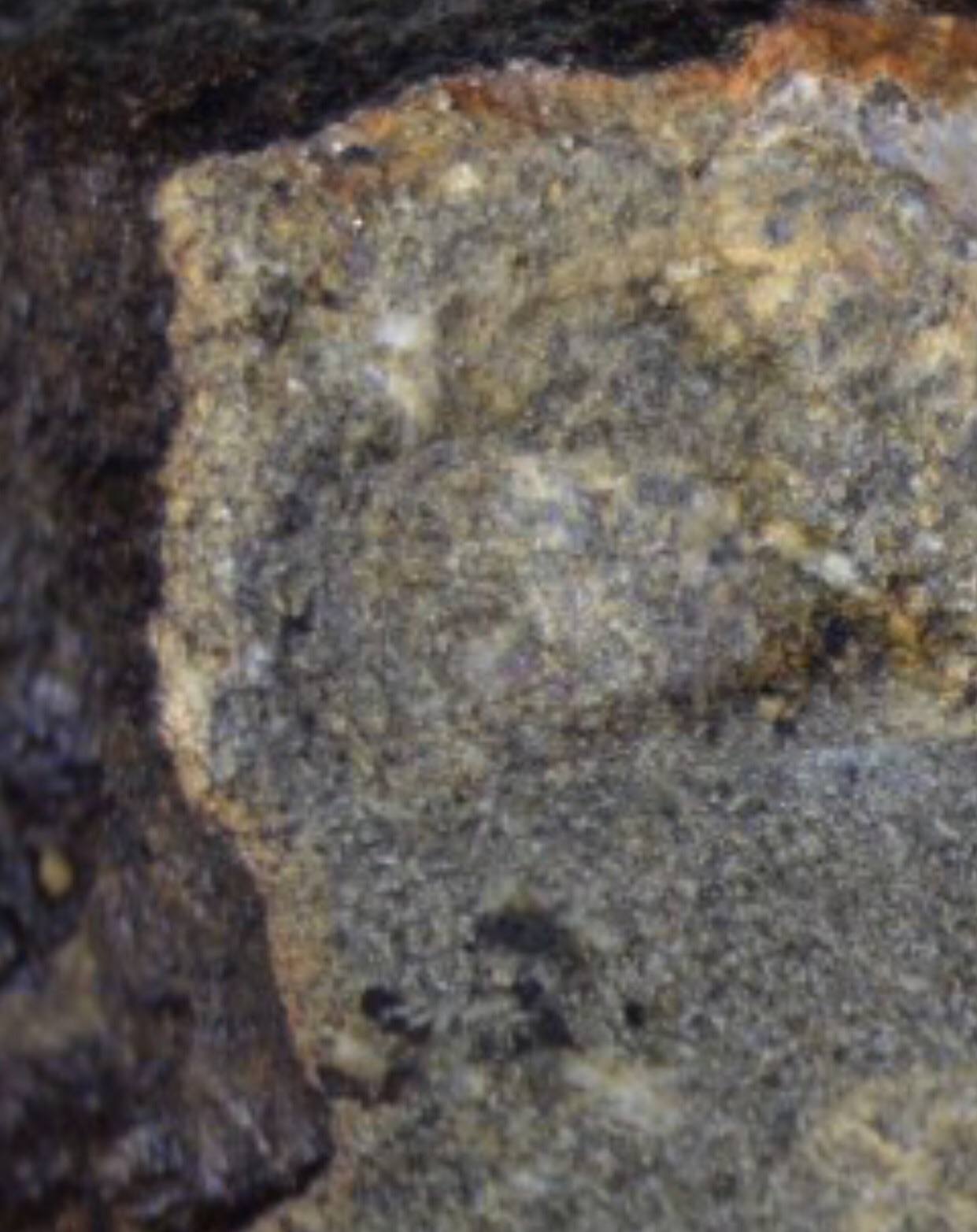

Intéressante cette vue. On devine la texture doléritique, les éléments bréchiques et bien évidemment c'est juste une piste et il est impossible de quantifier mineraux clairs versus sombres avec cette vue.

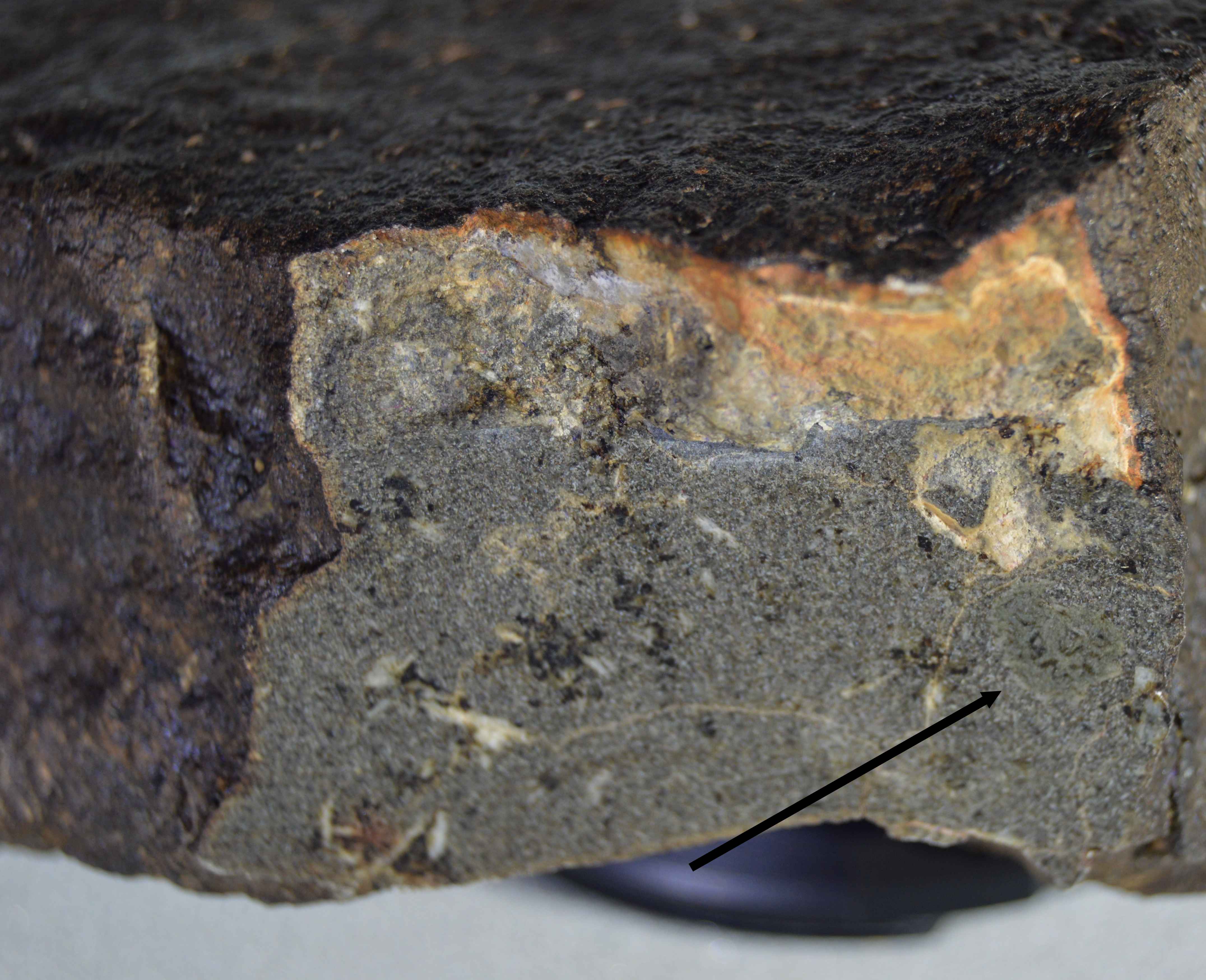

Il faudrait une vue macro détaillée sur la bordure où l'on voit l'auréole d'altération beige des ferro-magnésiens.
l'echantillon a pris cher en périphérie avec cet aspect cramé qui a du attirer son proprio meteoritophyle.

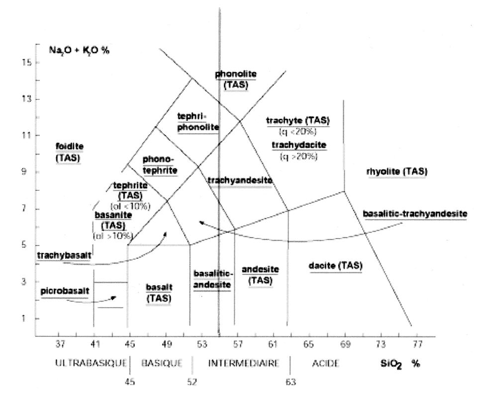

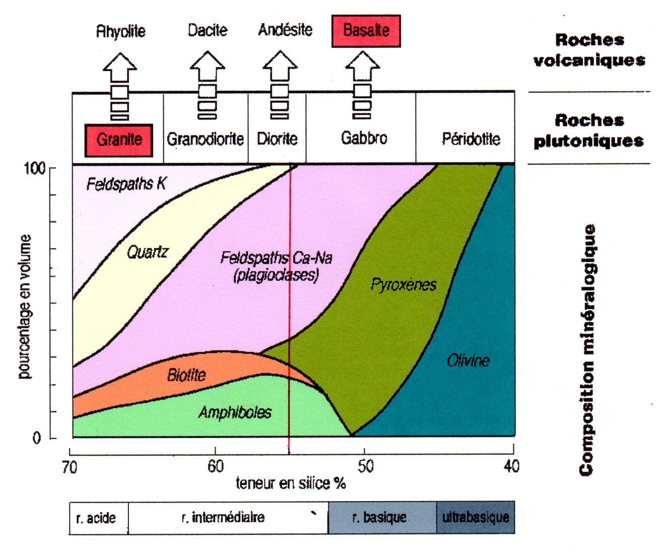

Depuis longtemps, figure sur ce site une analyse partielle de cet échantillon avec un taux de SiO2 à 55%. On est, si on considère le domaine effusif, dans le champ des andésites basaltiques (ou des trachy-andésites), dont les équivalents grenus sont les diorites. Les basaltes, gabbros et autres dolérites, c'est moins de 51% de SiO2...
Tes chères dolérites du Karroo, en Angola, se promènent entre 47 et 50%.

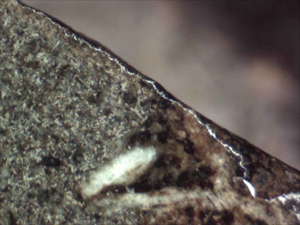

Bonjour
une vue humidifiée pour la prise de vue je précise,
je n'ai pas poli toutes les surfaces ceci explique cela.
sur la zone cristaux brun amalgamé, on y vois photos précédentes, ce que je pense être de la magnétite, parfois au cours du polissage lame
mince avec un fort éclat métallique.
