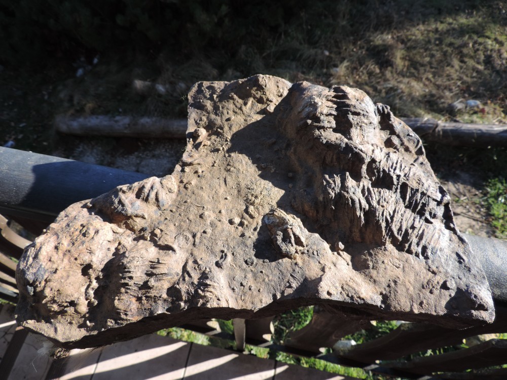

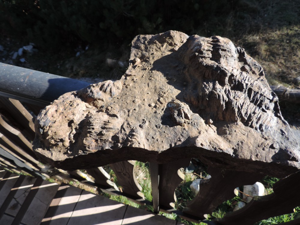

en octobre dernier, j'ai fouillé enSuède dans le cambrien inf.(File haidar formation) et j'ai trouvé entre autre cette plaque(...plus de 15kg!!)
Elle comporte de gros Rusophycus dispar (terrier) et des cruziana rusoformis(déplacement).(traces de 10 cm de large et 6 cm de haut!!)
Ceux sont les plus vieilles traces de trilos connues mais comme pour les bilobites du sujet..aucun trilos mais ils pensent (les scientifiques) que le genre responsable est un trilo : Oleonides
peu de fossiles présent sauf Psammocoraux, brachio genre Mickwitzia ont laissé un fossile identifiable et multes traces!.
Le mystère persiste!!!

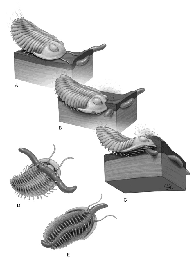

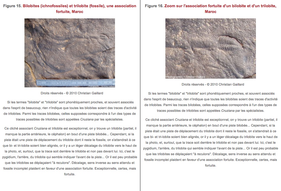

Comme pour l'interpretation faite dans cette article=>http://novataxa.blogspot.fr/2015/12/cambrian-trilobite-predation.html

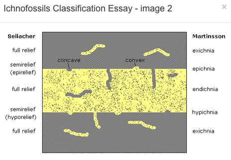

Rusophycus_Predation-2015_Selly-Huntley-Shelton-et-Schiffbauer.jpgC'est bidules(bilobites) sont presque toujours des hyporelief.:gratte-tete:

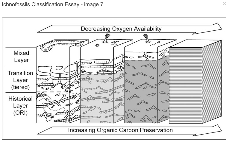

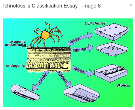

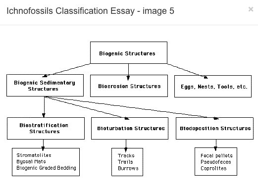

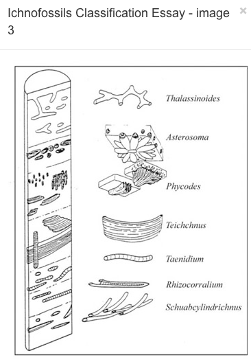

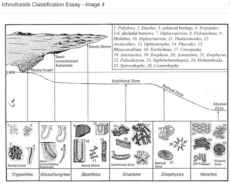

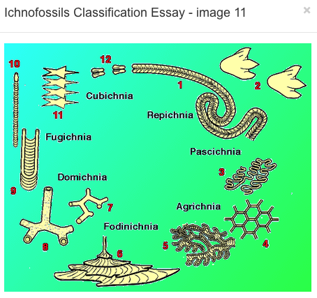

Comme j'ai mis la planche N°8, je poste aussi les 7 autres,,,(Pas moyen d'avoir la premiere en version lisible.)
classification.pngAh ben si!?¿
Avec çà on va déjà avoir le vocabulaire pour décrire ces traces, faute de les attribué avec certitudes a un ou plusieurs organismes.

qui pourraient faire penser aux traces n°12 de la dernière planche
Ben oui jef, c'est bien çà! des empreintes de triops.

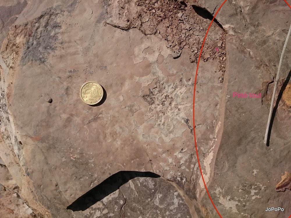

Je pence avoir retrouvé ta pseudo-méduse,
et j'ai légèrement gratouillé tout au tour à grand coup de masse et barre a mine.

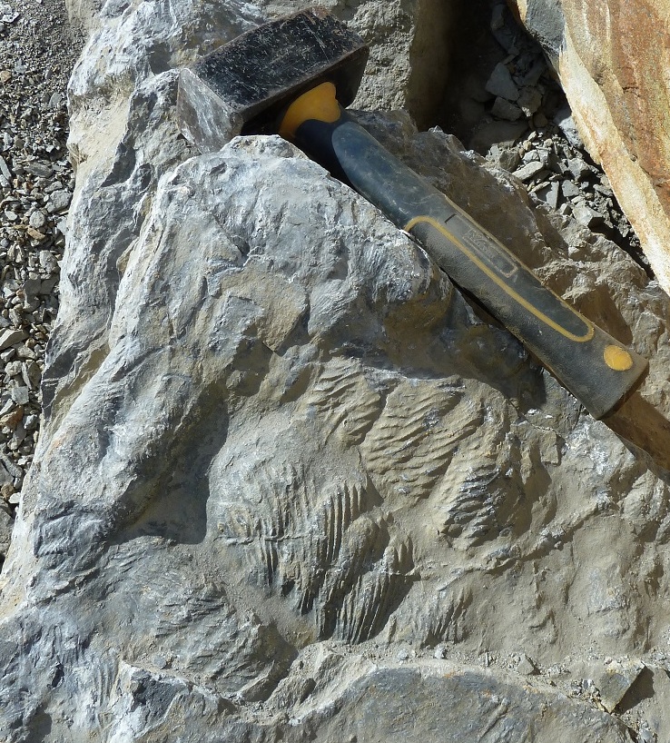

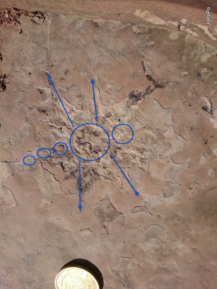

Alors, suite au structures visible latéralement sur le même plan sédimentaire, que j'intéreprete comme étant des "Castagnichnia"( de castagner).

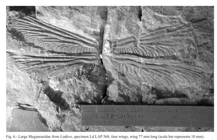

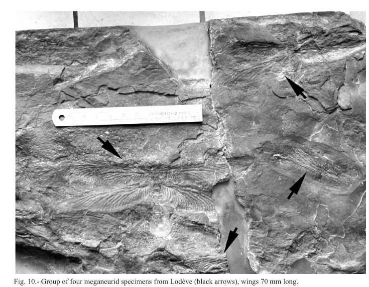

Ta structure doit être une"Splatchnia"(du bruit que l'on fais quand on ce prend un gros plat dans la boue.)plutôt qu'une Fodinichnia déjà observé dans le Saxonien du Lodèvois( Larve de libéllule VS Triops. Larve: 1, Triops: 0!) . Le ou l'un des organismes responsable de ces bioturbation devaient avoir au moins une belle pair d'aile bien robuste(7ou8 CM pour une aile, un petit 18 d'envergure.)
C'est hors sujet mais, l'autre est fermé
J'accuse une ou plusieurs Meganeura d'être responsable de ce bordel sédimentaire, voilivoilou!!!

Ha ouai maintenant que tu le dis, c'est vrai qu'il y a un petit air de couronne de splash, mais comment t'en déduis l'élément (sa densité, son angle de pénétration, sa vitesse...) qui l'a généré ?
T'as une photo du reste dégagé ?
T'as regardé aussi les "disques sulfurés" sur la couche supérieure qu'on observe sur la photo à droite de la brindille ?
Non! j'étais en mode barbare pas contemplatif, mais la dalle est au musée!

 qui l'a généré ?
Un ou plusieurs bétailles comme cela_The_Odonatoptera_of_the_Late_Permian_Lodeve_Basin_Insecta

5dragonflys.jpgtu fais tombé une grosse libellule sur le dos et ça fait çà

Très intéressant l'article concernant l'association fortuite entre la piste et le pygidium de trilo.

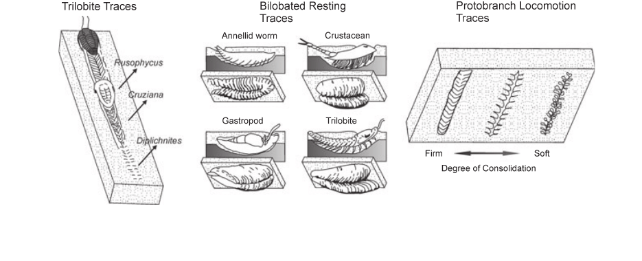

http://slideplayer.fr/slide/1752891/ Traces fossiles & Ichnofacies. A - Introduction à l'iconologie – intérêts des traces fossiles B – Classification des traces C – Exemples de morphologie.
Un powerpoint de 70 pages en français sur l'ichnologie avec un bonne description de la problématique bilobilitique si il y a problématique?¿
et un petit article anglophone qui aborde les empreintes bilobées https://www.researchgate.net/publication/264483700_Ichnodiversity_And_Ichnodisparity_Significance_And_Caveats.
Je pence qu'a ce stade, si j'affirme que les trilobites ont laissé des empreintes fossiles d'activités de type bilobées a la surface des fonds marin ,de leurs apparition, à l'Atdabadien(premier fossiles de trilo) et même au début du Tommotian( premier Cruziana et Rusophycus) jusque a leurs disparition a la fin du permien. Personne n'y vera rien a redire. Si¿¡?!
