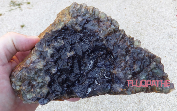

un autre essai.
la baryte est partie ! faut faire gaffe quand même à la fluo, le pistolet n'était pas à pleine puissance
fluo en pyramide "maya"et sommets avec hexaoctedre, igornay.

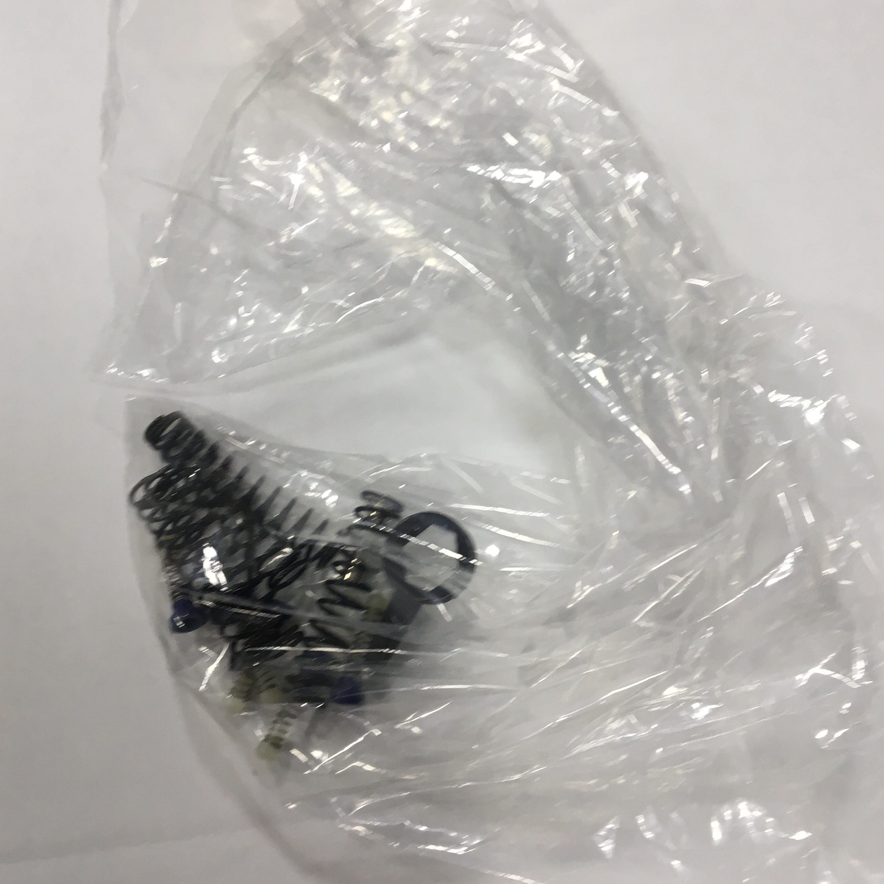

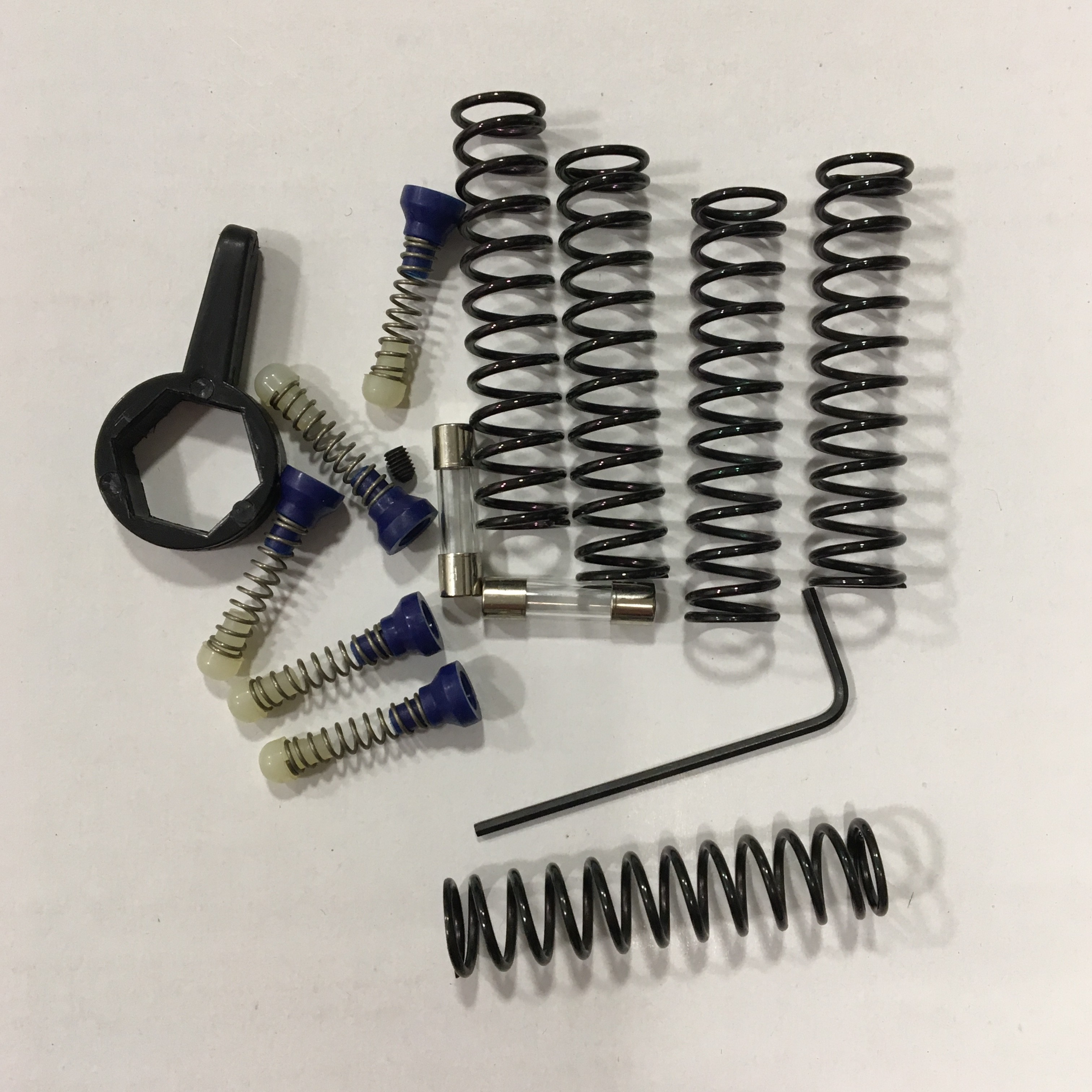

Il est livré avec des pièces de rechange, ce qui donne une grande longévité à l'outil.

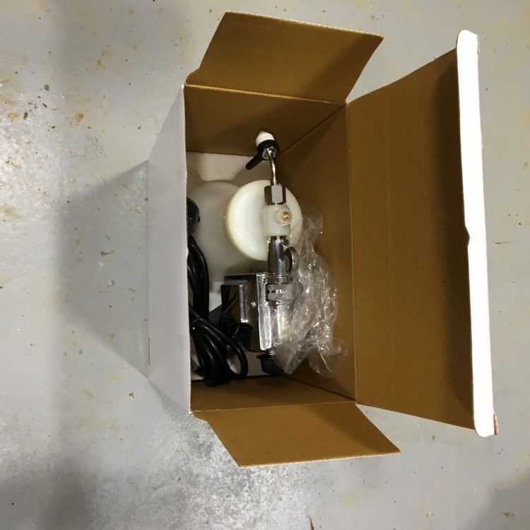

Il est livré bien emballé dans une boîte.

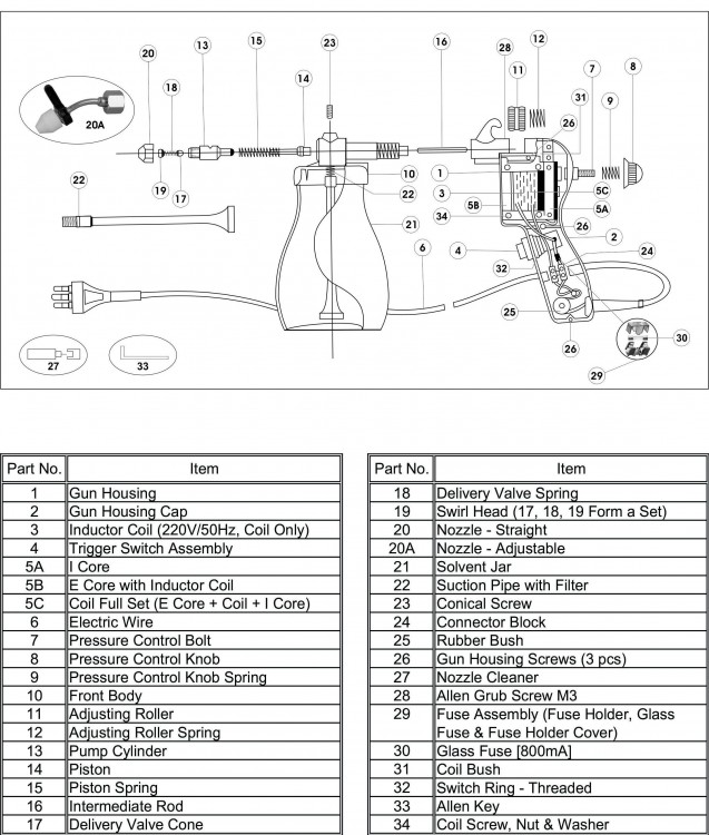

Notice de démontage / remontage du nettoyeur haute pression pour minéraux et fossiles.
Entretien :
* après plusieurs jours d'inutilisation, 4/5 gouttes d'huile dans le puits de lubrification du piston, sur le dessus de l'outil, avant le crochet et au-dessus du manche, entre les pièces 8 et 28.
* en l'utilisant, 2/3 gouttes d'huile tous les 20 minutes.
* en fin d'utilisation, 4/5 gouttes d'huile dans le puits de lubrification du piston.
Démontage
Dévisser la buse 20/20A (clé de 17).
Dévisser la vis conique 23. Attention : les pièces 13, 17, 18, et 19 risquent d'être éjectées sous la pression du ressort 15. Donc bien les maintenir en dévissant la vis conique. Sinon les tirer vers l'avant.
Sortir ces pièces ainsi que le piston 14.
Nettoyer le piston et son ressort.
Si besoin de nettoyer la baguette 16 plus profonde et si celle-ci ne vient pas naturellement, tourner la molette 11 dans le sens inverse des aiguilles d'une montre pour avancer cette baguette vers l'avant.
La vis allen 28 n'a pas lieu d'être dévissée. Utilité inconnue (peut-être pour permettre de séparer la tête du récipient du pistolet ?).

Si la molette a été tournée, il faut la tourner en sens inverse jusqu'à ce que le trou de l'enveloppe soit aligné sur la marque visible sur l'axe sous-jacent (voir photo).
Remettre ensuite toutes les pièces sorties, dans l'ordre :
·         la baguette 16 éventuellement,
·         le piston 14 et son ressort 15,
·         le cylindre 13,
·         l'ensemble 17, 18 et 19.
Revisser la vis conique 23 en faisant bien attention qu'elle s'aligne sur le trou conique prévu sur le cylindre 13 (c'est ce qui positionne le cylindre correctement et qui le bloque).
Puis revisser la valve 20/20A.
Divers
Pour vérifier si la pipe qui descend dans le récipient 21 n'est pas bouchée, la dévisser (clé de 12) et souffler dedans.
Grand merci à Roger Baraille :).

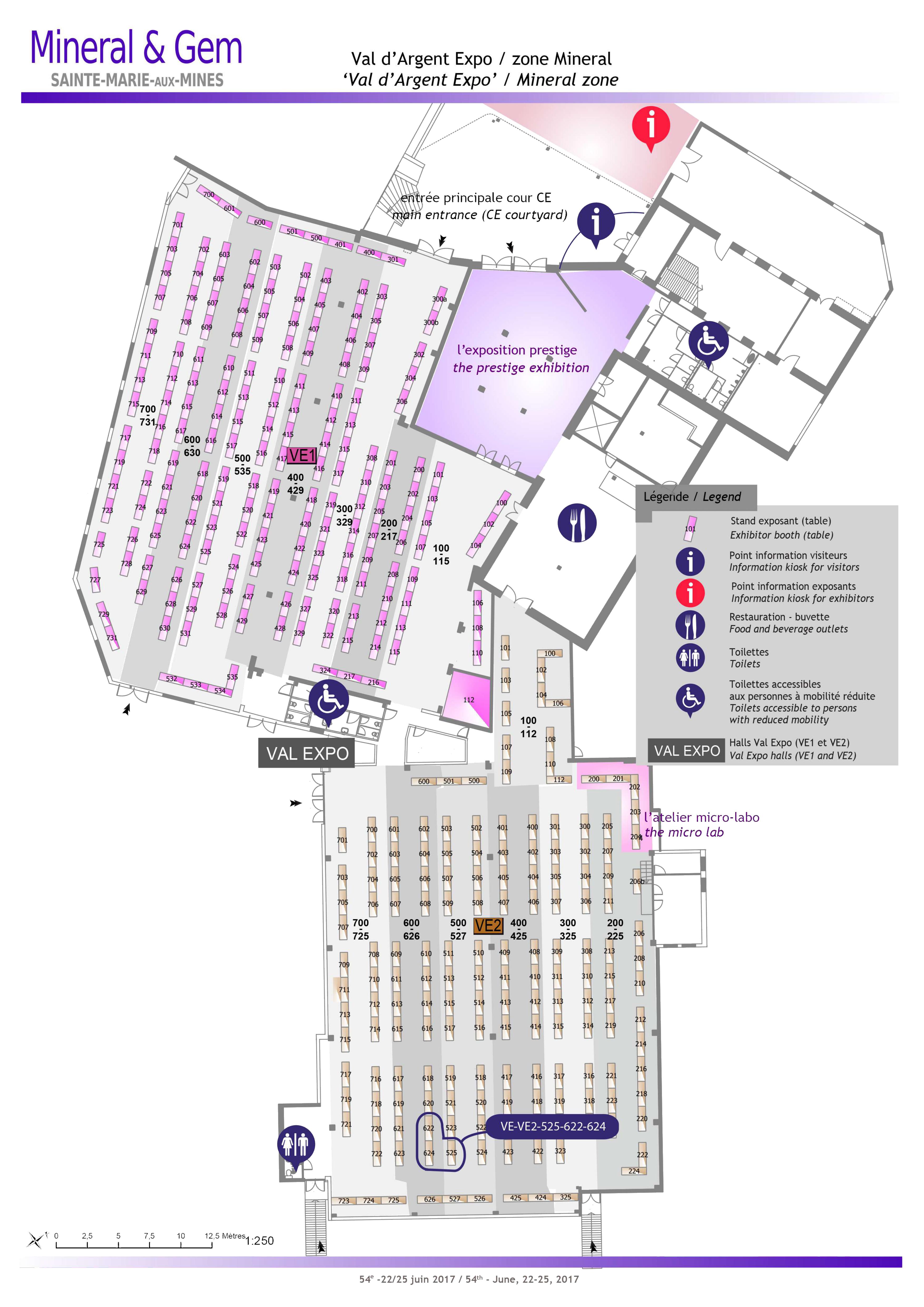

Un stock de nettoyeur haute pression à main pour minéraux sera disponible à Sainte-Marie-aux-Mines à Val Expo 2 (VE2), stand 622/624, voir le plan ci-joint pour localiser l'emplacement. Une bonne occasion pour économiser les frais de port ;). Nous aurons aussi quelques pièces détachées si besoin (lots de ressorts, piston et nez).
Localisation du stand haute définition en PDF : les-mineraux.fr=emplacement-ste-marie-aux-mines.pdf
Nettoyeur haute pression à main pour minéraux disponible à Sainte-Marie-aux-Mines à Val Expo 2 (VE2), stand 622/624, on va aussi faire des notices en anglais et néerlandais... Voir le plan ci-dessus pour localiser le stock ;).
