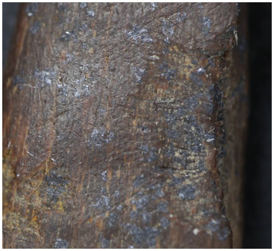

Entre temps j'ai eu une réponse de Gilles Cuny, il ne pense pas à une morsure, mais peux être une trace d'usure de la dent, une autre photo montrant celle ci sous un autre angle
Pourquoi pas de l'usure ! contre quoi par contre car les rostres sont souvent exempts d'objets de par leur position d'étrave.
J'ai cherché mais sans succès une telle particularité sur d'autres matériels actuels ou fossiles à ma disposition.

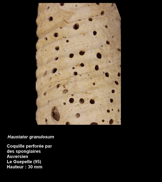

Un Haustator (Turritella)

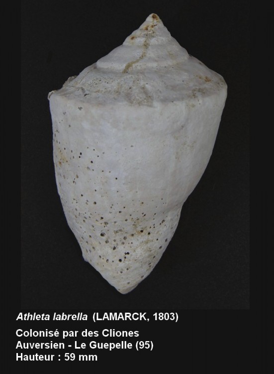

Une Athleta labrella ayant subie l'attaque de spongiaire (enfin c'est mon interprétation)
Ces organismes colonisateurs apportent des informations sur les périodes de plus faible taux de sédimentation. Ce sont des niveaux repères importants à corréler si dans une succession de niveaux fossilifères on trouve un horizon riche en coquilles perforées : niveau condensé.

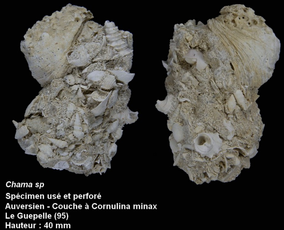

Impossible à dire car c'est fermé le Guepelle aujourd'hui, de plus toutes ces coquilles ont étés trouvées dans l'agrégat coquiller du Guepelle, un niveau connu pour être proche des herbiers marins actuels, les sables sont blancs et n'ont pas de variations (voir Ginsburg et al, 1965)

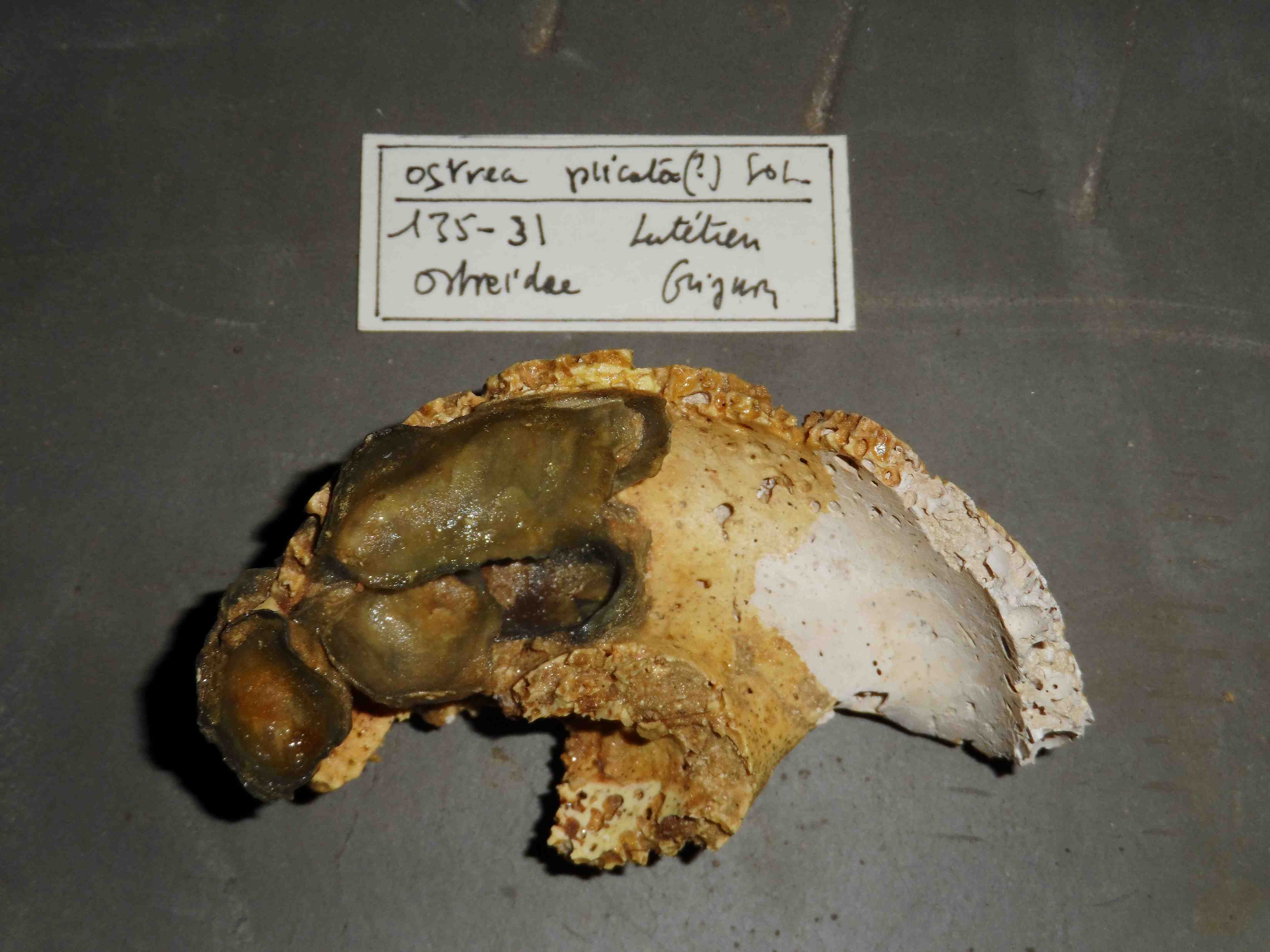

Je ne vois pas bien ce que représente la première photo, à moins que ce soit des bivalves perforants mais pas sur une Ostrea, plutôt sur un gros gastéropode

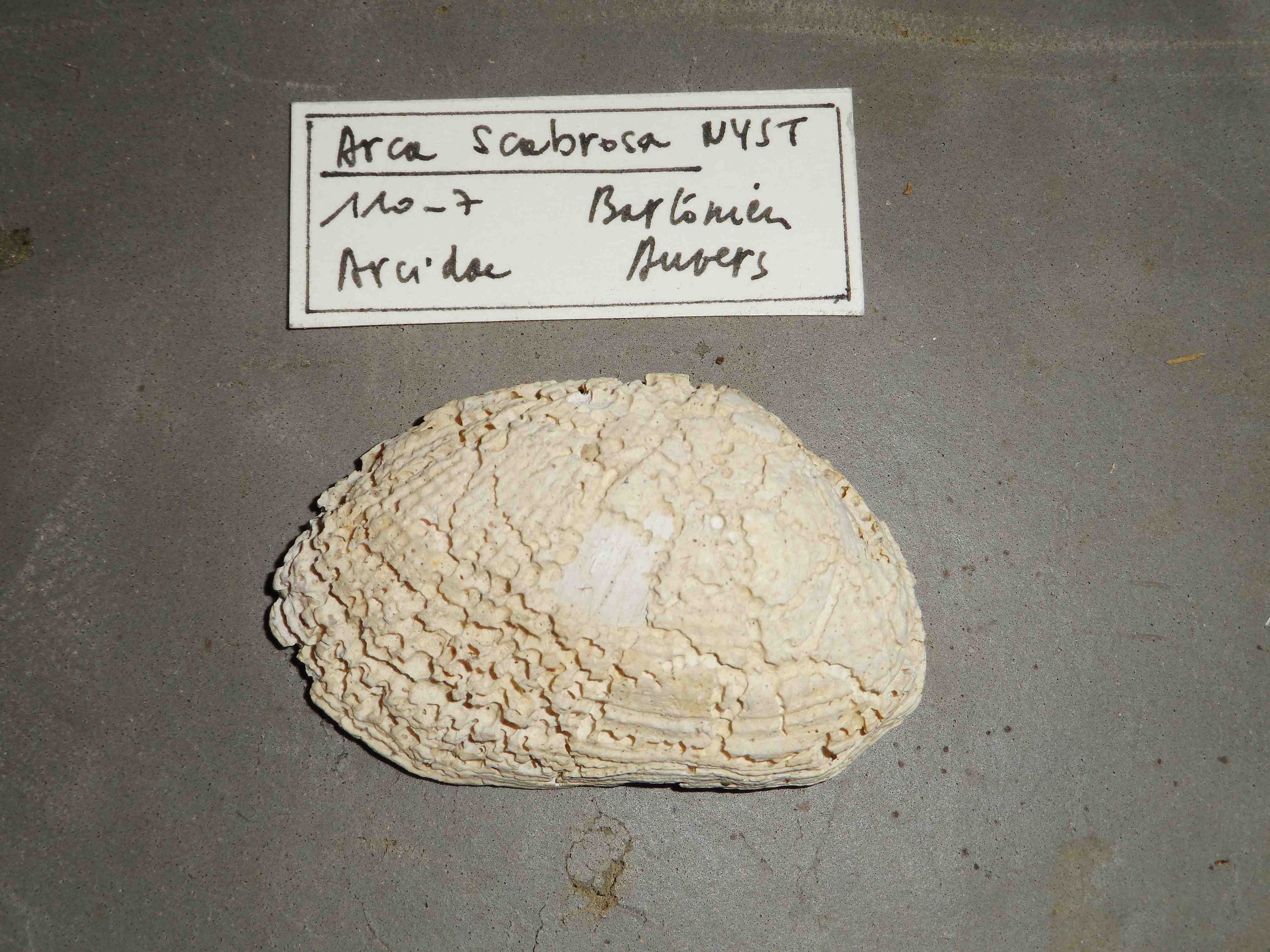

Chez les Arca du Bartonien de telles coquilles sont la plupart du temps rongées par des vers ou d'autres organismes qui attaquent l'épaisseur de la coquille importante chez cette espèce
