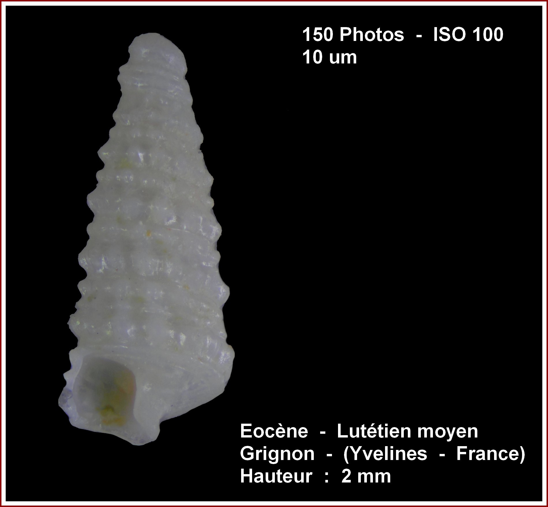

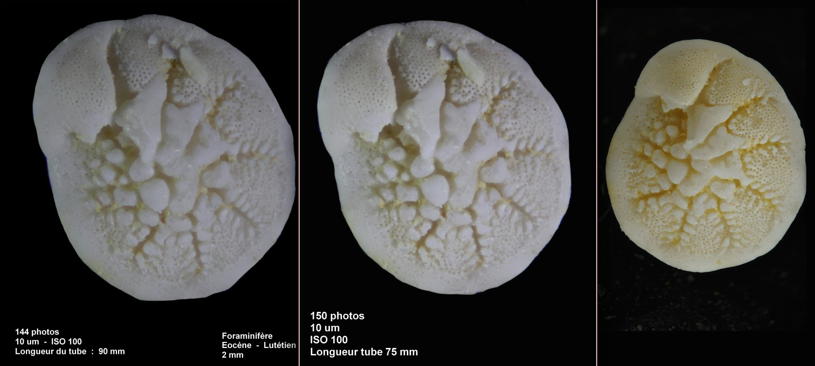

elasmo Posté(e) 8 mai 2019 Signaler Posté(e) 8 mai 2019 Nouvel essai avec un fossile 150 photos - 10 um - ISO 100 Citer

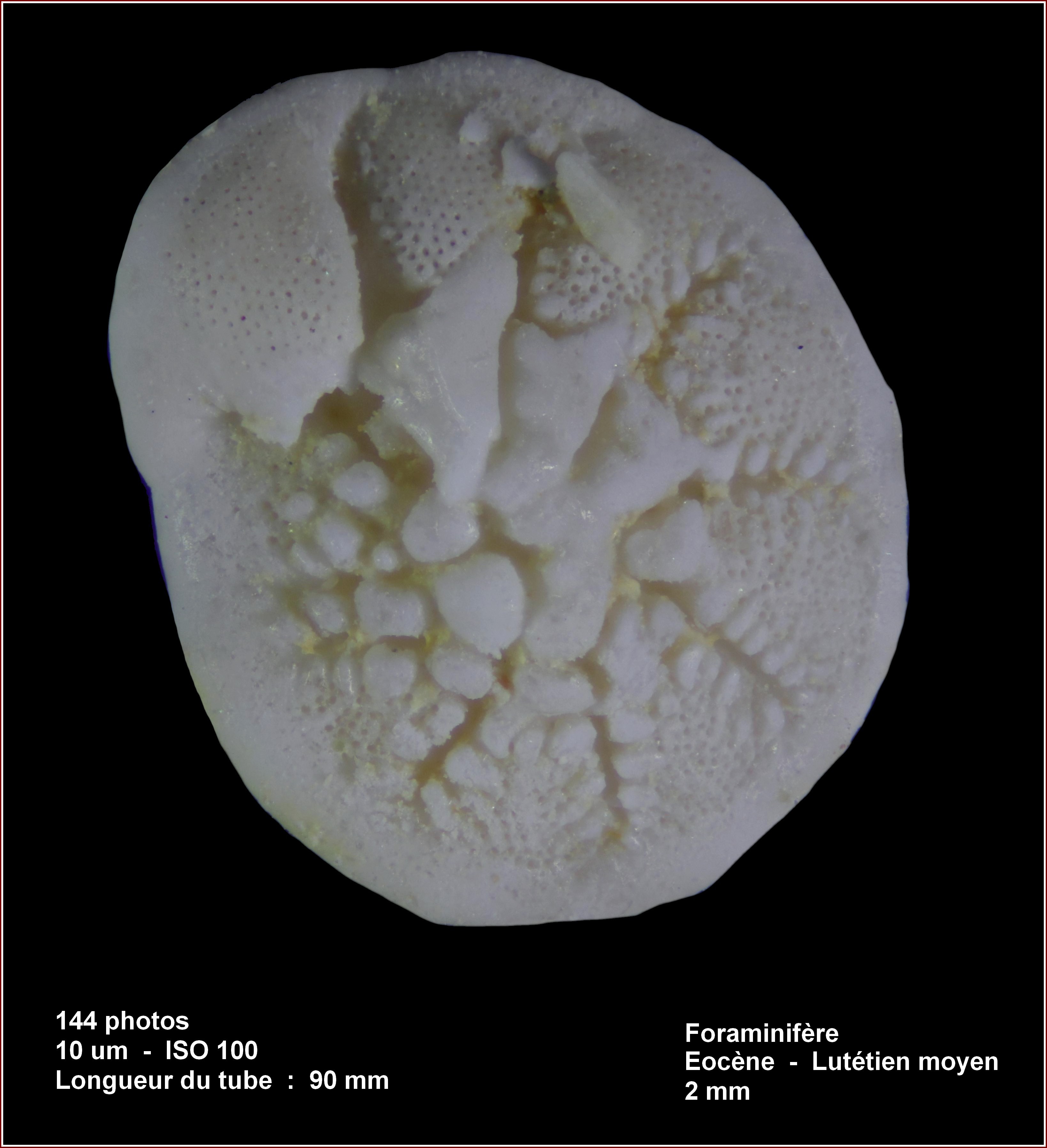

tempo Posté(e) 9 mai 2019 Auteur Signaler Posté(e) 9 mai 2019 Quelques soucis chromatique que je ne constate pas chez moi );. Il y a un petit problème dans l'association. Tu recadres je suppose maintenant ? Il faut recadrer. Citer
elasmo Posté(e) 9 mai 2019 Signaler Posté(e) 9 mai 2019 Oui je recadre une fois l'image stackée Je ne comprends pas d'où peuvent venir ces soucis chromatique Citer

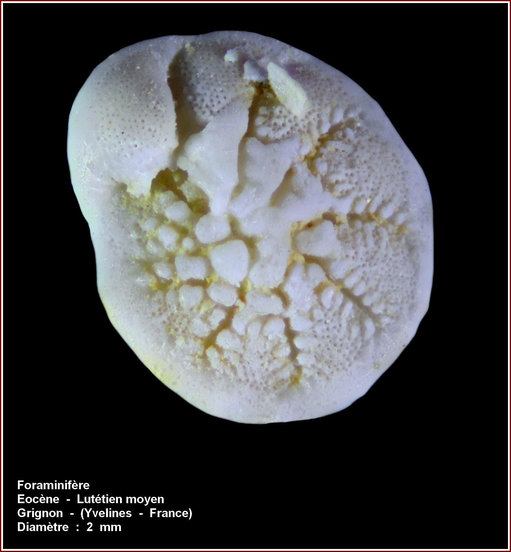

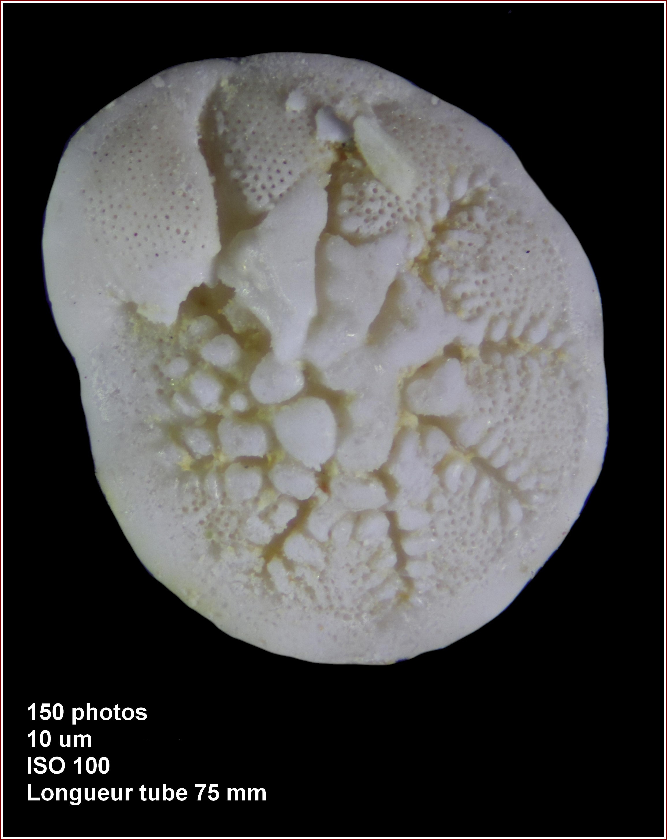

elasmo Posté(e) 9 mai 2019 Signaler Posté(e) 9 mai 2019 Nouveau test avec allongement du tube de 26 mm par rapport à l'ancien test Citer
geopas Posté(e) 10 mai 2019 Signaler Posté(e) 10 mai 2019 Avec un peu de traitement (luminosité, contraste, netteté), celle-ci rend bien. Ces petits fossiles blancs sans contours vraiment tranchés sont difficiles à stacker proprement. Citer
tempo Posté(e) 11 mai 2019 Auteur Signaler Posté(e) 11 mai 2019 Oui c'est convenable maintenant. Il faut augmenter un peu les contrastes et puis ça le fait. Citer
elasmo Posté(e) 11 mai 2019 Signaler Posté(e) 11 mai 2019 Merci Est ce que tu pense que l'on puisse encore améliorer la résolution ? Citer

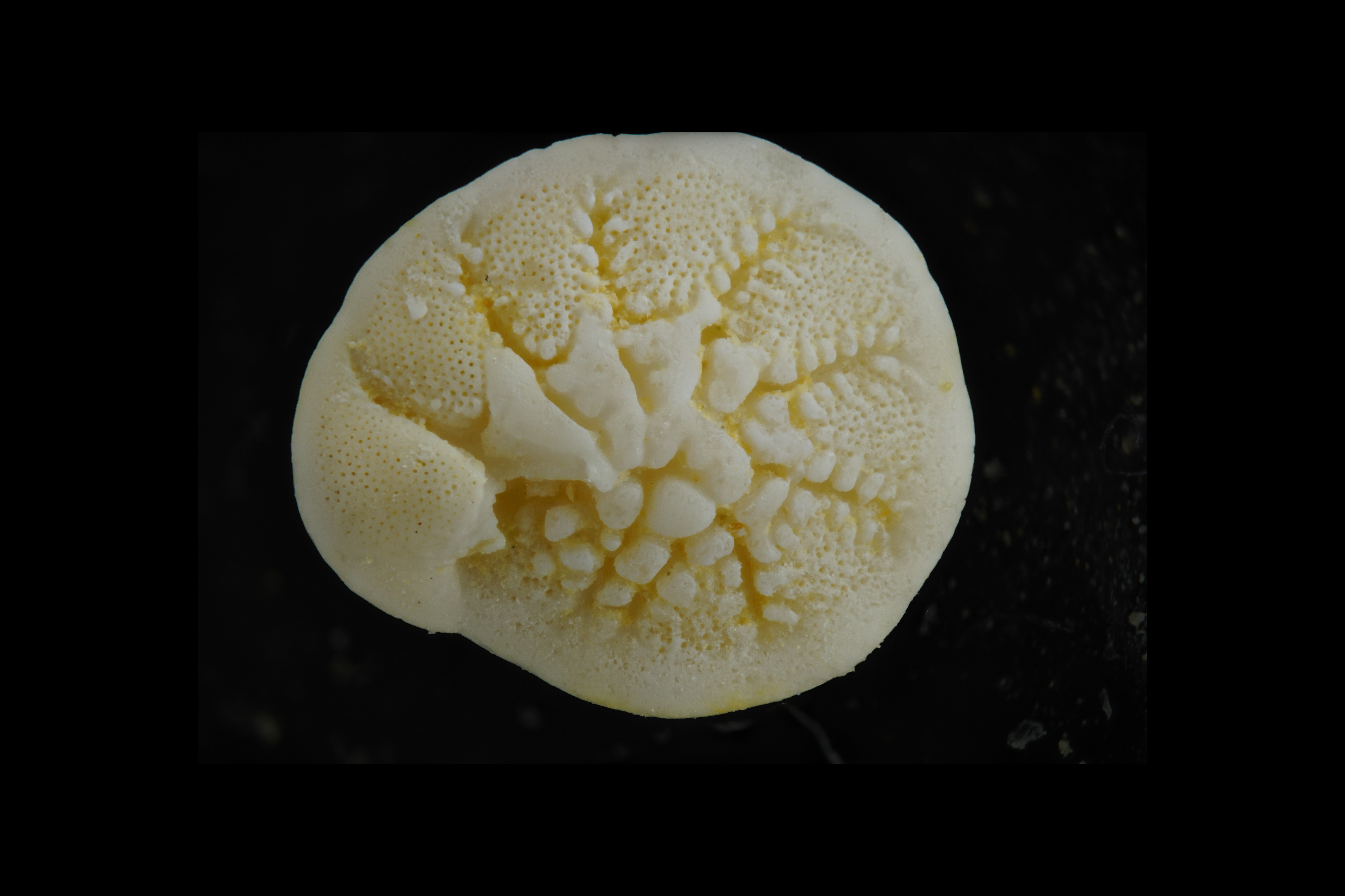

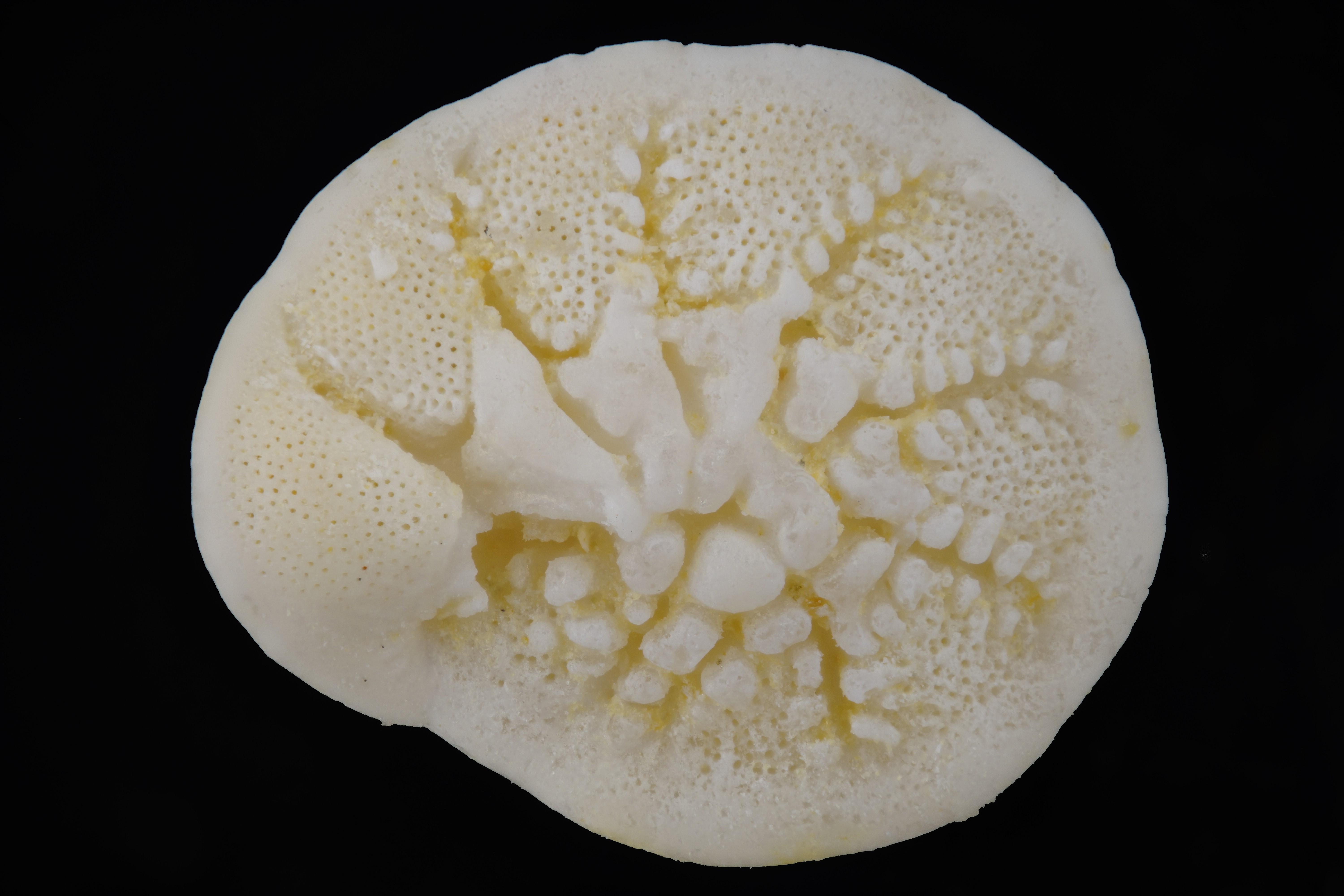

tempo Posté(e) 14 mai 2019 Auteur Signaler Posté(e) 14 mai 2019 Et voilà le fossile (je ne connais rien à ça ) Oups je t'ai fait une photo de crotte je referai ce soir avec le pas qui va bien ! :). Je n'ai pas fait attention Citer
tempo Posté(e) 14 mai 2019 Auteur Signaler Posté(e) 14 mai 2019 Tes résultats sont pas trop mal Elasmo et ton système est correct. Avec un 20x tu pourras faire mieux. Citer
elasmo Posté(e) 14 mai 2019 Signaler Posté(e) 14 mai 2019 Bonsoir Merci pour tes tests, je vais tenter d'acquérir un objectif 20X (si tu as des références n'hésite pas) Citer
