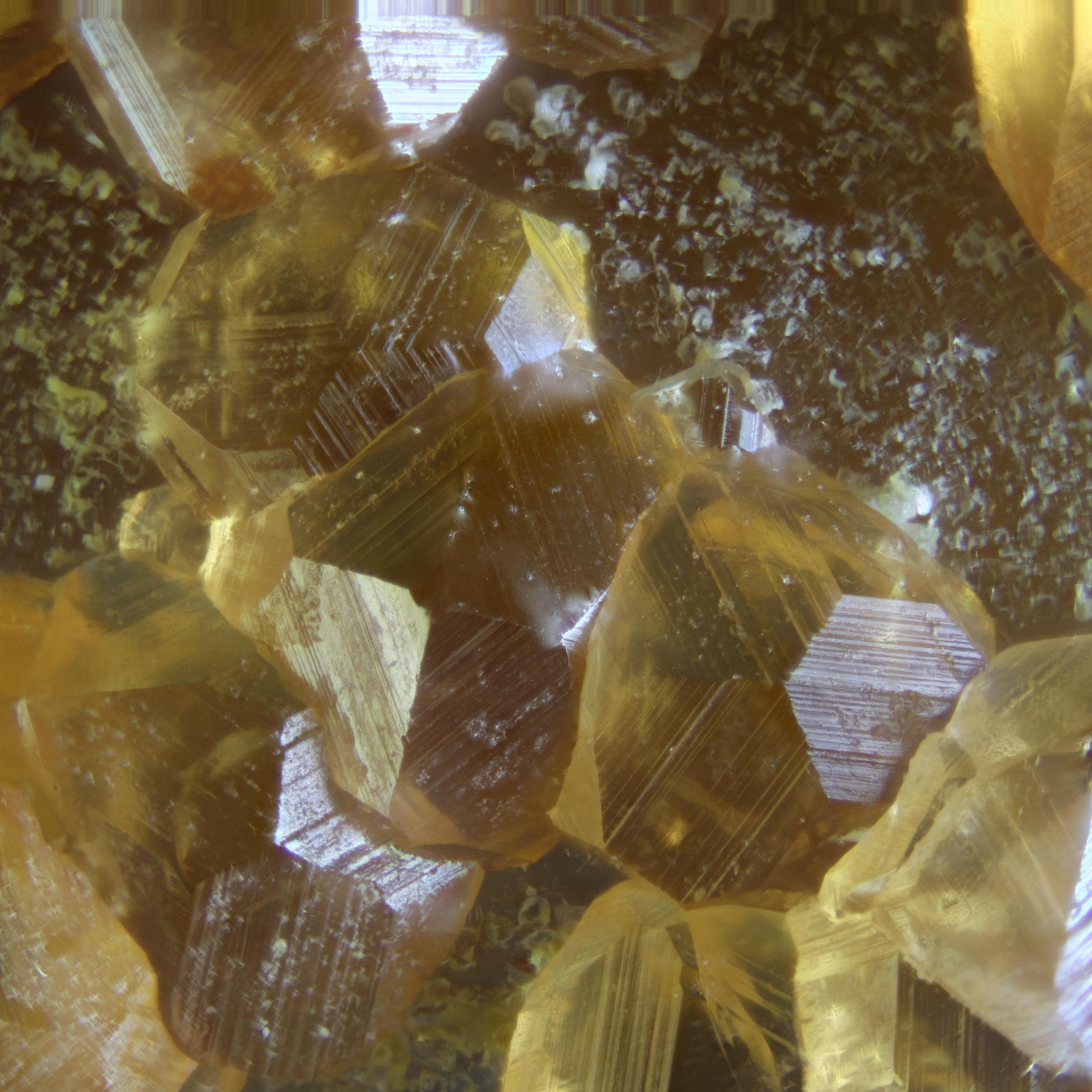

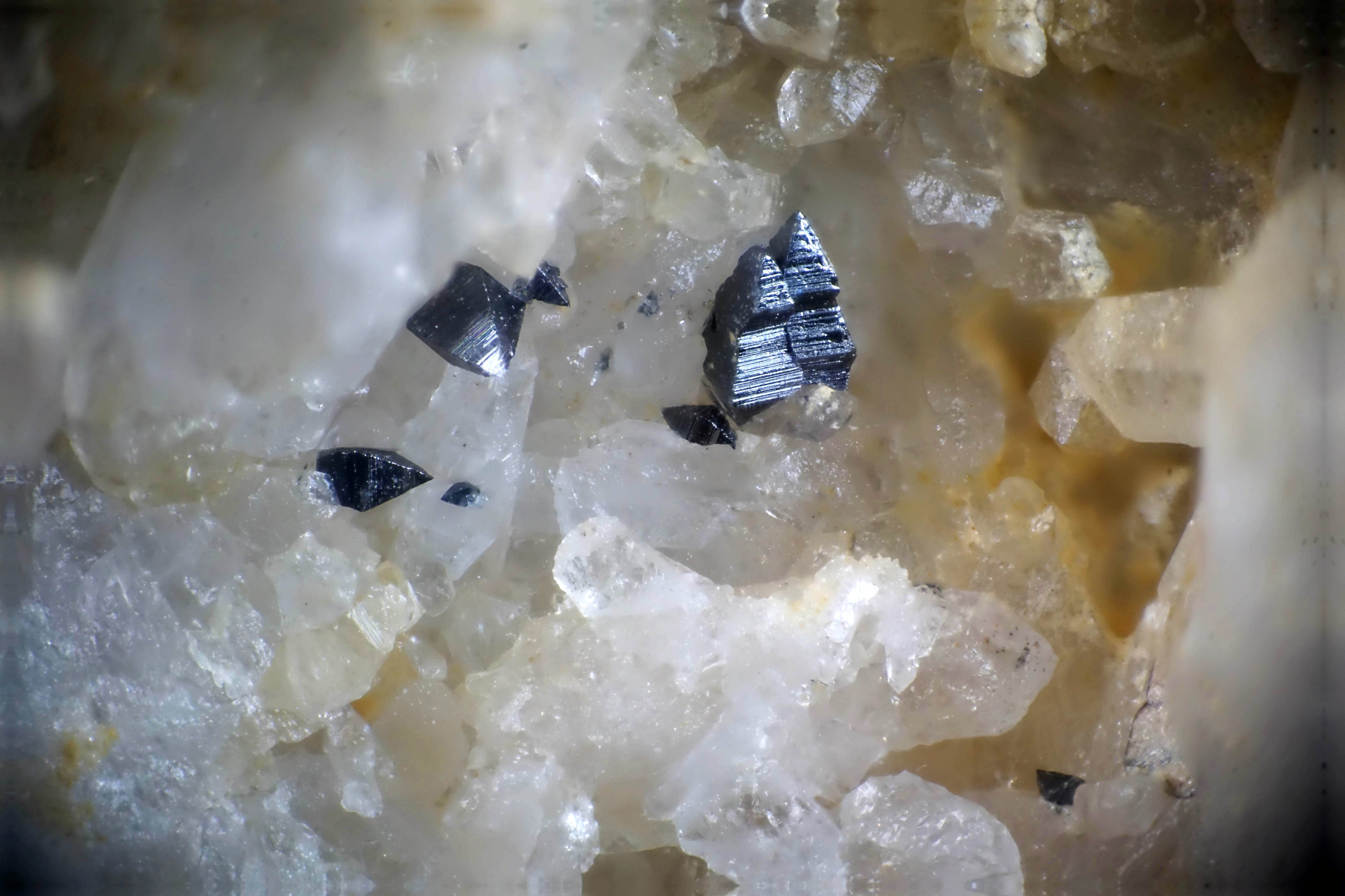

Azurite champ de  1.5 mm du MAS DIEU
Barite champs 4.5 mm du MAS DIEU

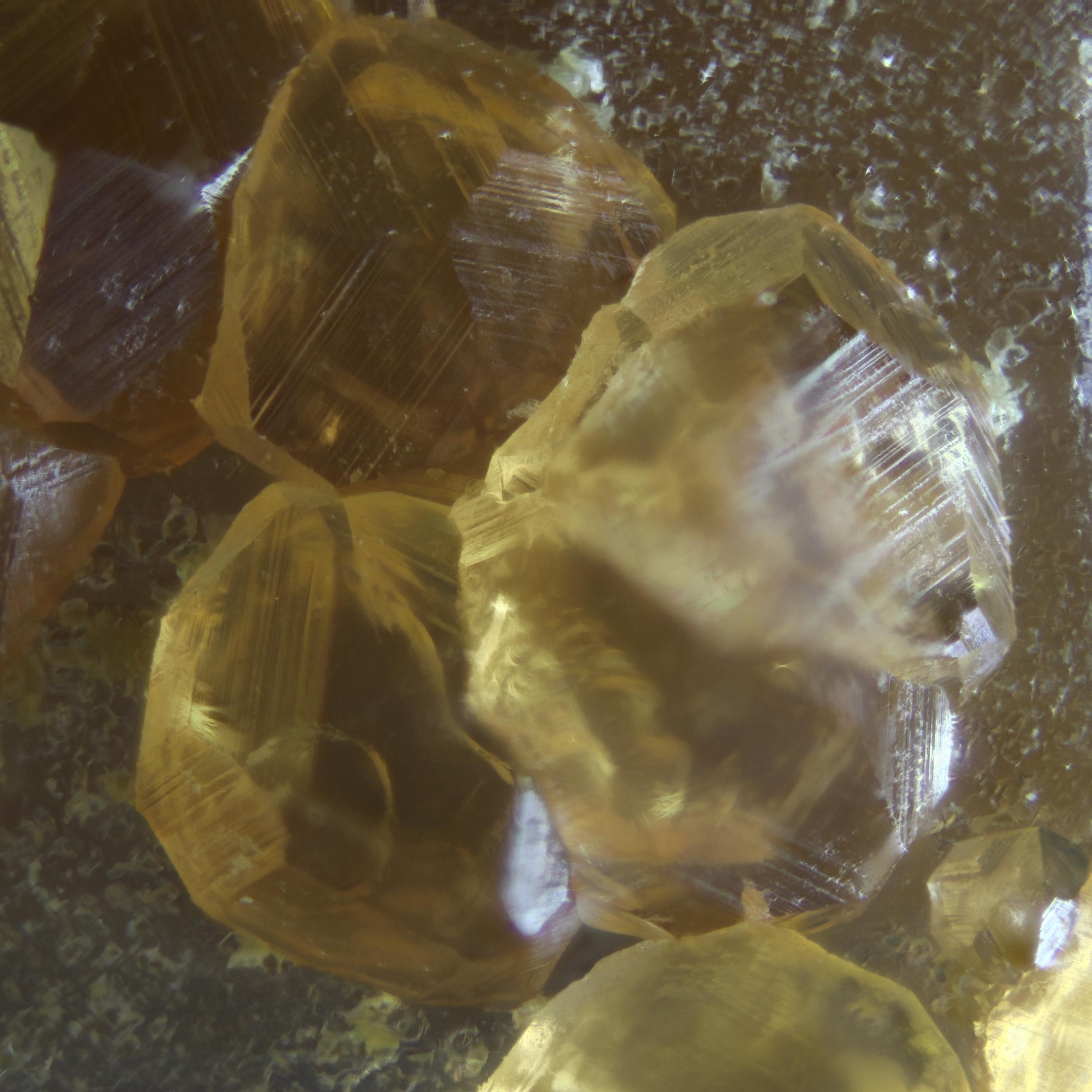

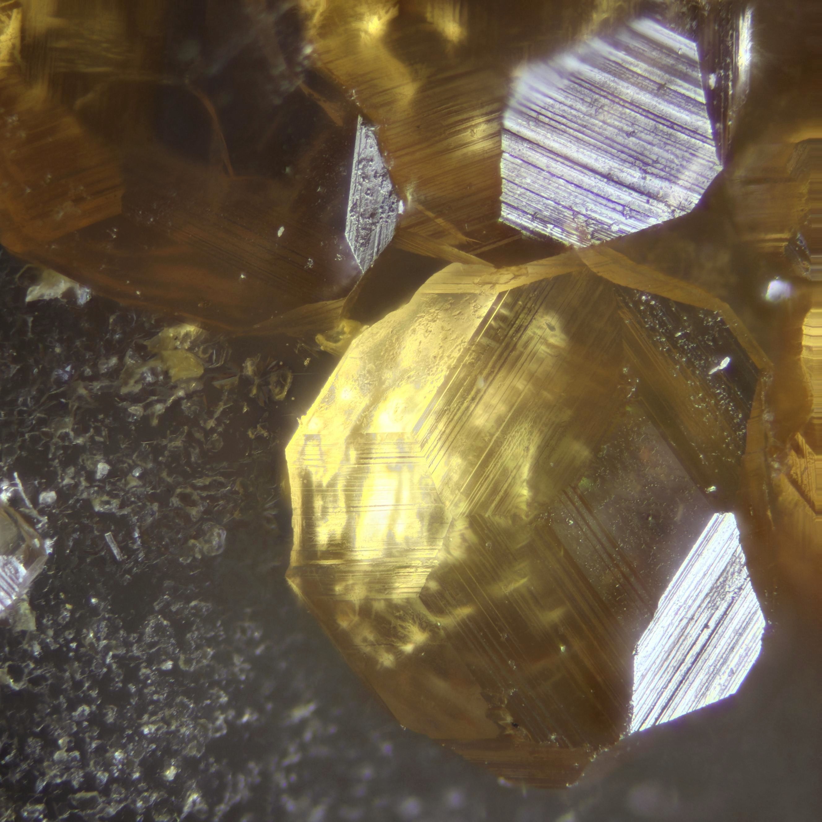

Re-bonjour
J'ai oublié la provenance.
Anatase.
Castel-Ruphel.
Saint Goazec.
Finistére-29.
Champ 0.5mm
Il y a donc un problème. SI tu as la DCR 250 alors 125 mm => Grandissement de 10x 125/200 = 6.25x.
Pour avoir deux mm de champ ton capteur fait 12.5 mm..... Tu as un APS-C ?
EN attendant le résultat est donc impossible. La théorie et la pratique sont rigoureusement concordantes.
Tu ndois vérifier que tu as une DCR 125 mm avec cette focale. Place une source lumineuse loin et de petite taille (lampe) tu dois avoir 125 mm entre la lentille et la feuille on va se former l'image.
A vérifier.
PS : Salut Alain ;)
Donc il y a un GROS problème. Tu dois vérifier la focale. Après on va inspecter ce que tu fais parce que ça ne va pas. Si la focale est vérifiée tu vas mettre un réglet et tu mets la quantité de tube pour avoir 3.4 mm. SI ça te semble être 8 cm, tu mets ça et tant pis. Ce qui compte c'est de respecter les focales et donc le grandissement. Tu vas donc raccourcir d'un tiers cette longueur pour commencer.
Bien possible que ce ne soit pas une DCR 250 effectivement ! Cela m'est arrivé également : je ne comprenais pas pourquoi j'avais un champs different de celui calculé ...apres recherches je me suis aperçu  que la lentille commandée et reçue dans la boite etiquetée DCR 250 n'en etait pas une !!!
ON distingue un bougé en haut déjà. Tu as vérifié la focale de 125 mm ? Ensuite mettre en position inversée. Après tu dois travailler l'installation. IL est bien entendu que ce système permet des photos comme les miennes si c'est correctement mis en oeuvre.

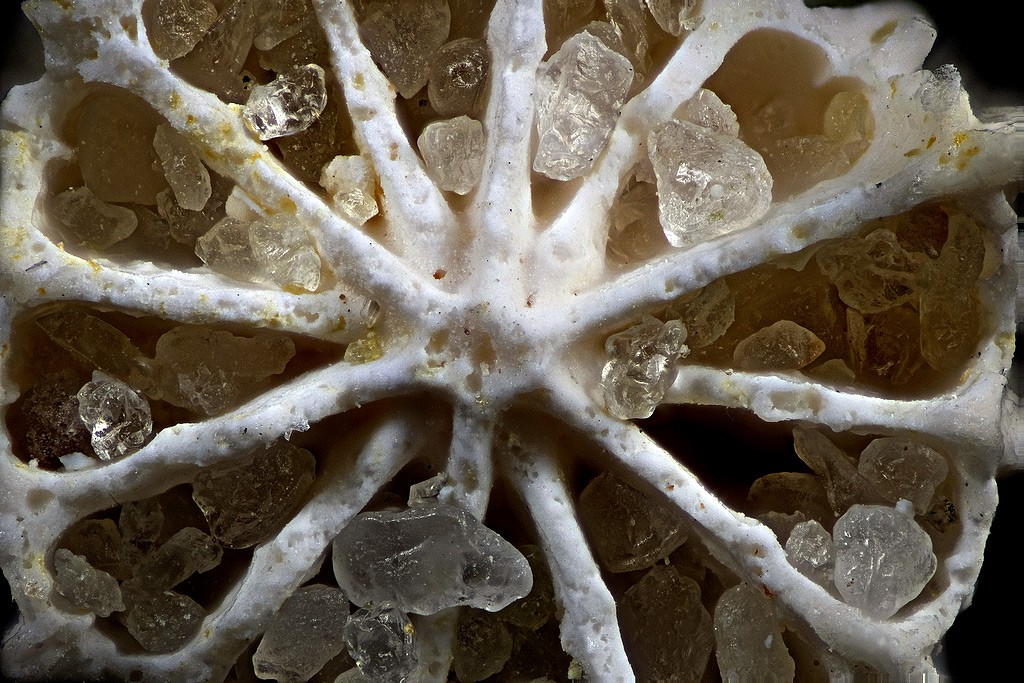

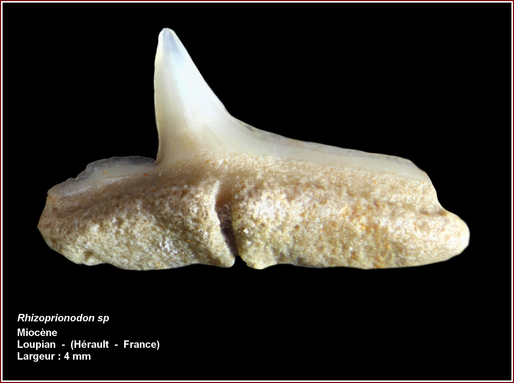

Test sur une dent de requin, j'ai utilisé le système de déplacement latéral pour obtenir un cliché net sur toute la longueur, la photo à été traitée (crop)
En tout 450 photos pour cette face

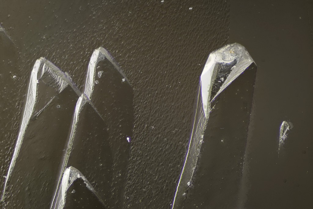

Je sais que j'ai encore une marge d'amélioration et c'est souhaitable, mais voici une première photo qui commence à me satisfaire, la photo à été retouchée (crop plus détourage)
