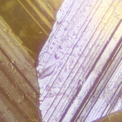

Ce sont peut-être des figures de dissolution à la surface du cristal.
En tout cas, tu es bien parti.

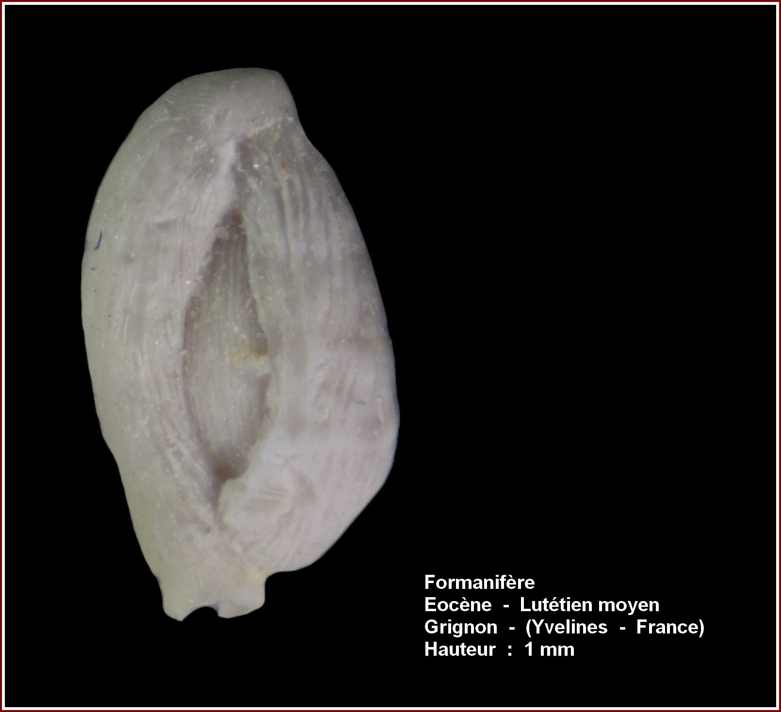

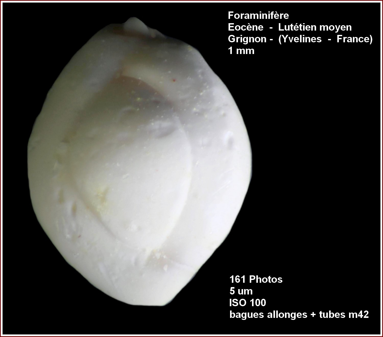

Peux-tu faire de nouveaux essais avec le foraminifère ?
Effectivement j'ai le même problème sur un autre spécimen, je me demande si cela ne vient pas des optiques ?
Merci pour tes conseils et ceux de Frédéric
Voici le foraminifère (76 photos - pas de 8 um, ISO 100)
Ça progresse. Après il faut stabiliser aussi le support de l'objet. Pour les forts grandissements je patiente un peu que ça se tasse. Le support est lourd et ne subit pas les vibrations de l'optique.
Je ne vois pas comment les optiques pourraient former ce genre de figure.
Soit c’est un défaut réel du cristal et tu dois le voir en direct à la binoculaire, soit c’est un arte fact du logiciel de focus stacking…
Pour le foraminifère, ce n’est pas encore au point. Peut-être un problème d’éclairage ou alors une question de stabilité? Essaie d’orienter la lampe pour donner plus de contraste. Je ne connais pas ton APN mais tu dois avoir la possibilité de renforcer le contraste sur l’appareil lui-même.

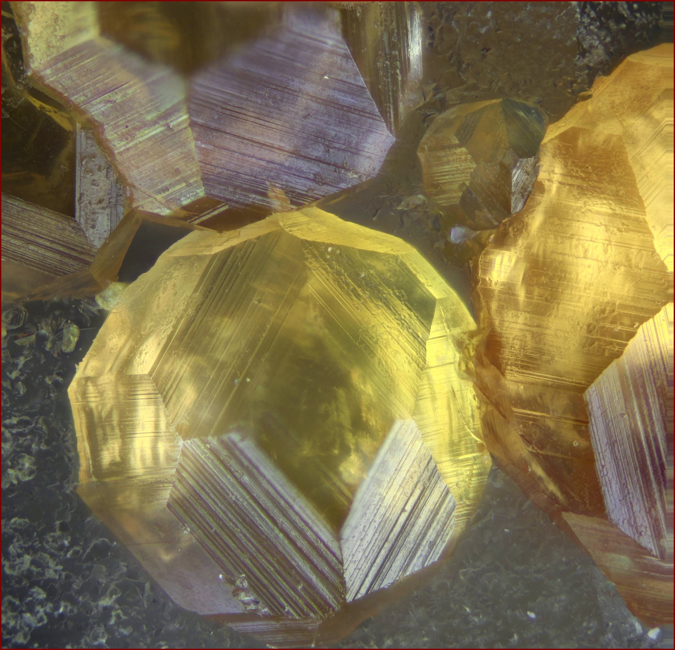

J'ai cassé le foraminifère en voulant le replacer, pas grave j'en trouverais un autre, en attendant j'ai procédé à une nouvelle modification, j'ai ajouté une bague entre la DCR et l'objectif binoculaire, il me semble que cela change un peu les paramètres
Voici le résultat de ce test
121 photos, 10 um, ISO 100

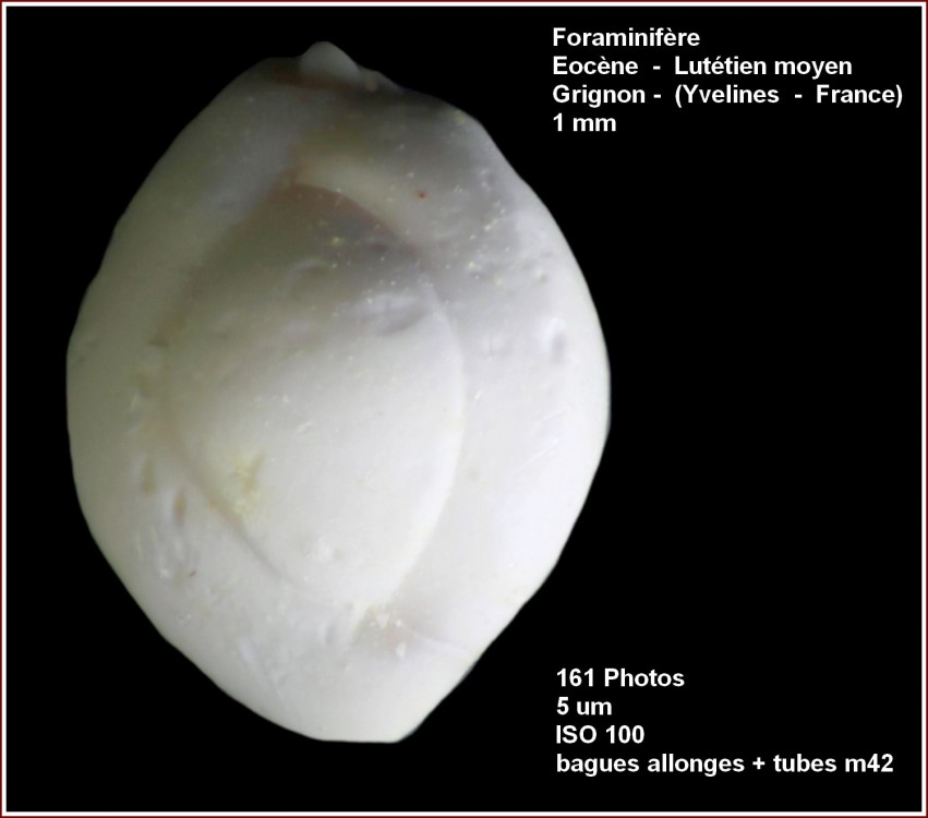

En attendant d'avoir de nouveaux tubes j'ai modifié mon montage, et mis deux bagues allonges classique à la place des tubes que j'ai replacé entre la DCR et l'objectif binoculaire
Voici ce que cela donne

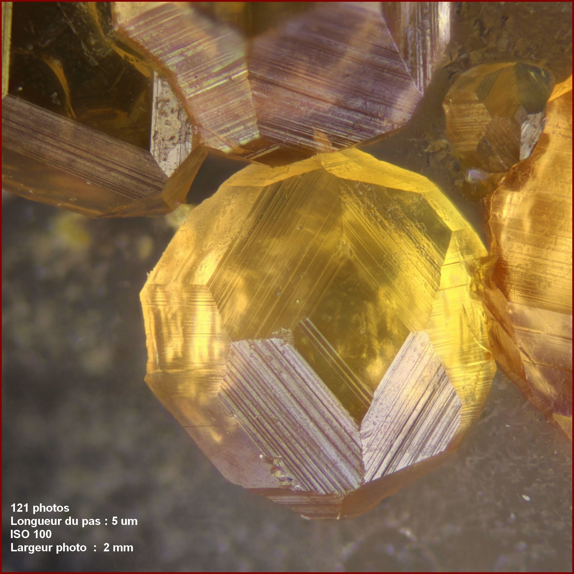

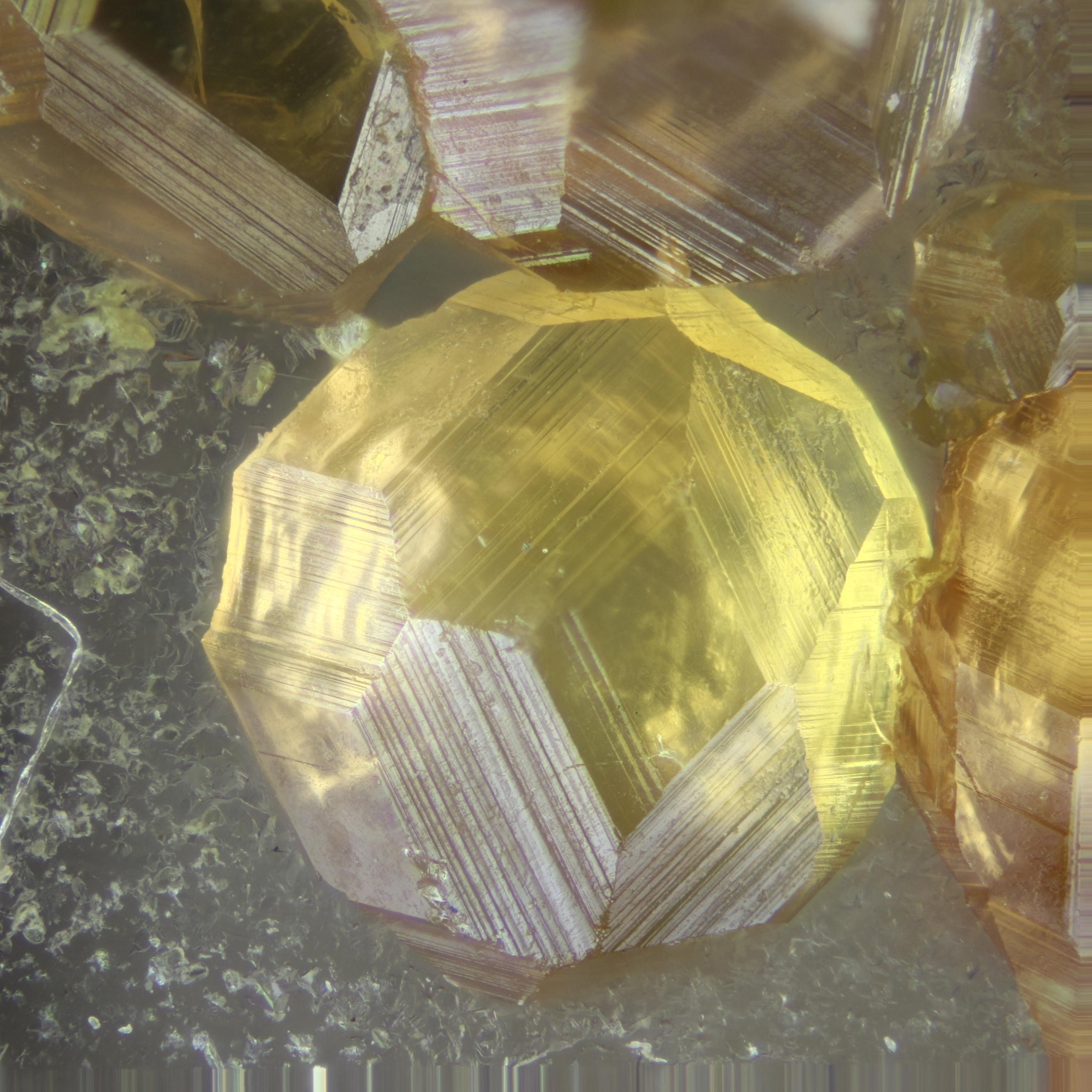

il y a 47 minutes, elasmo a dit :
Toujours pas bon...
Par contre je lis tubes entre DCR et objectif binoculaire.... Peux-tu préciser les distances que tu mets ?
Merci
De plus tu dois recadrer énormément tes images. Est-ce juste ?
il y a une heure, elasmo a dit :
Entre la DCR 250 et l'objectif bino j'ai 106 mm de tubes
et 70 mm entre la DCR et le boitier (plus la distance entre le boitier et le capteur)
A part le fossile je ne recadre rien
Je comprends le malaise...
Donc  tu vas mettre 125 mm entre le capteur et la dcr et rien du tout entre l'objectif et la dcr. Ce n'est pas du tout correct ! Tu fais vibrer tout ça et la distance supplémentaire ne sert à rien. De plus l'étalement sur la DCR de l'image augmente les réflexions internes à la lentille tube. Ça peut passer avec un filtrage spacial mais je n'en vois pas l'utilité ici.
Tu modifies la distance capteur DCR pour avoir un facteur de grandissement correct => 3.6 mm pour un APS-C (mettre un règlet 0.5 mm par exemple).
Et pour "à part le fossile ne je recadre rien" = Tu fais un crop dans la photo ou pas ?
Mais tu as quoi comme capteur ? Il y a quelques choses qui ne va pas du tout dans tout ceci. Il est impossible avec un 10x dans ces conditions d'avoir ces champs. Tu enlèves bien ton objectif macro ?
Capteur et 125 mm avec la DCR puis tout de suite l'objectif. Tu dois avoir un champ de 3.6 mm. Le grandissement est donc de l'ordre de 6.25 x.
Un capteur NU et un réglet. Tu auras un champ de 3.6 mm avec un APS-C tant que ce n'est pas le cas, inutile de continuer. Il faut respecter les règles du stigmatisme, en l'absence cela ne peut rien donner.
Certains font des milliers de photos FLOUES durant des lustres.
Pour plus petit il faudra un objectif x20 avec une bonne ouverture numérique mais uniquement que la technique est dominée.
Ton montage initial ne peut pas fonctionner.  SI tu veux qu'on t'aide, tu dois faire ce qu'il faut. Tu éviteras de perdre du temps. Pour le moment tu ne peux faire que le montage avec la DCR pour ton système automatisé. Alignement, stabilisation.
