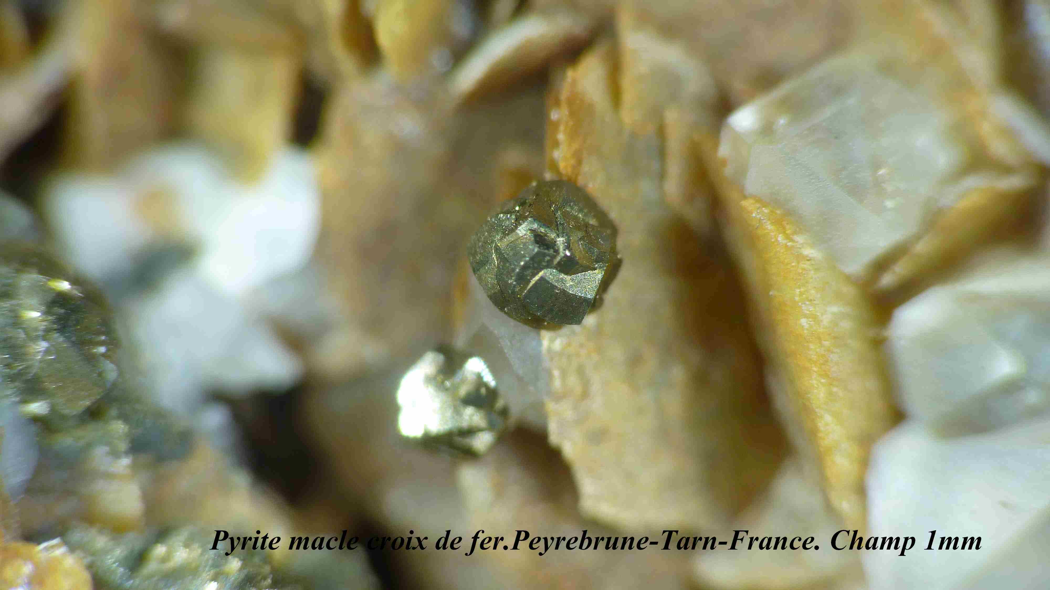

Comment arriver à faire autant de prises de clichés sur de si petits spécimens ? pour ma part en micro fossiles si j'arrive à en faire une dizaine c'est bien le bout du monde, mon installation est verticale
Je suis à l'horizontale et je n'ai aucune limite parce que ma méthode est adaptée à ça ;). Il n'y a pas de problème sans solution. Comme il y a de l'intelligence sur Terre, il y a forcément des solutions, il suffit de les écouter ET c'est là le problème. ON préfère jeter ce qui dérange. Je viens de me faire jeter de Mindat par exemple. Une victoire plus qu'autre chose.
 Avec le nouvel ordinateur je peux retrouver le mutitâche :) donc ça va, c'est pour ça que je peux faire quelques photos en ce moment. IL est deux fois plus rapide aussi. Mais les ordinateurs plafonnent maintenant. Je règle les derniers problèmes. La libéthénite me posait quelques problèmes par exemple. Mais en prenant le temps, tout a une bonne solution (sans faire du flou ;) ).
il y a 49 minutes, elasmo a dit :
J'aimerais bien voir comment tu arrive à faire des petits pas entre chaque prise de photos, aurais tu une photo de ton installation ?
Hum oui le montage est du même type mais plus court maintenant (de 20 cm). Celui-ci est long du fait qu'il était adapté au bridge. Mon pas n'est pas mécaniquement  petit, mais optiquement il est très précis. IL faut lire ce que j'ai écrit.
La différence entre pas optique et mécanique est pondéré par le facteur de grandissement au carré du fait que je travaille sur image (de grandissement variable mais faiblement du fait de l'oscillation).
J'ai fermé la boutique de ce coté. ON voit déjà tout ici. IL suffit de faire en plus court. IL y a le système scolaire en photo aussi. Le mieux est de comprendre le principe et de se lancer.
