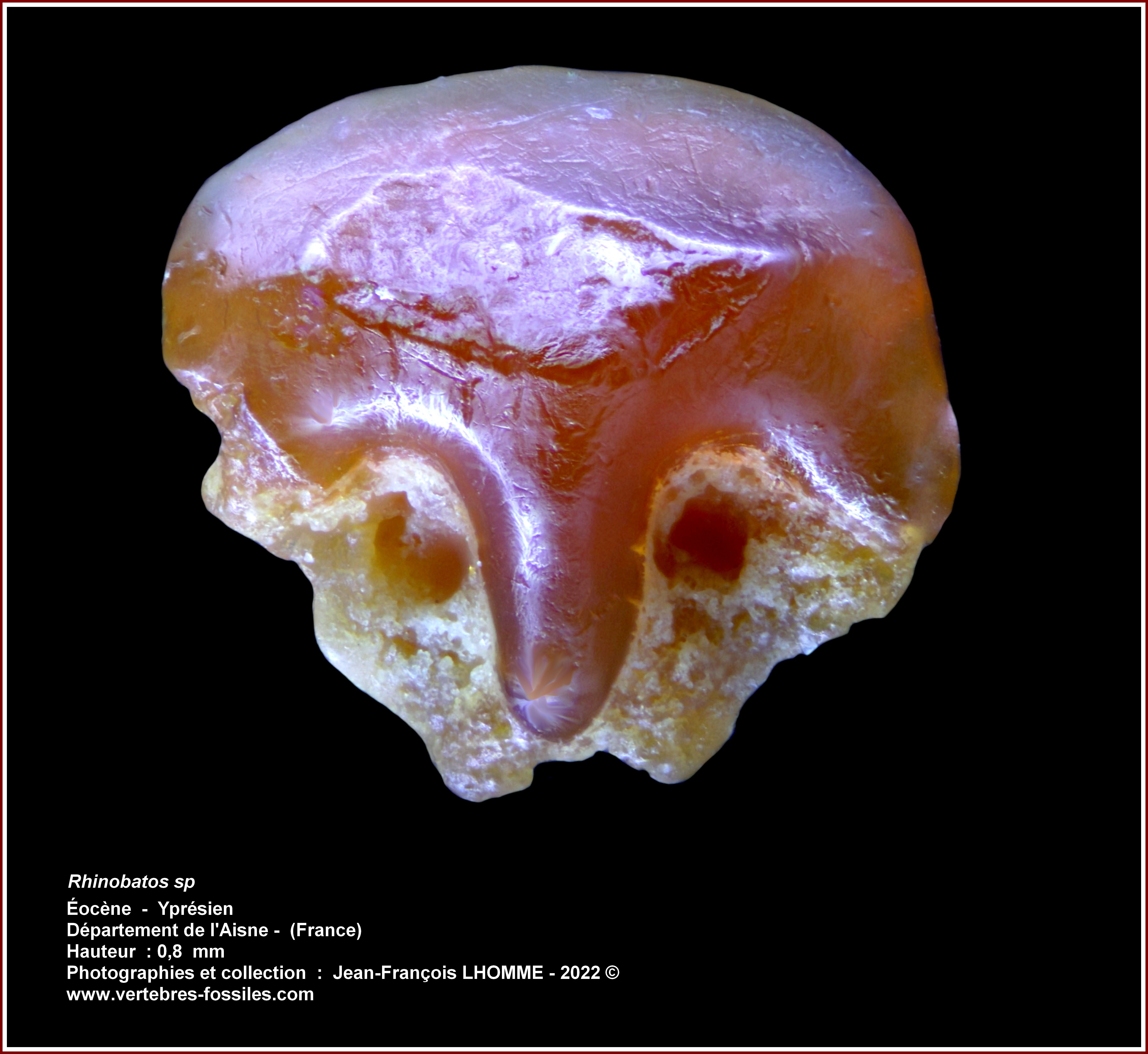

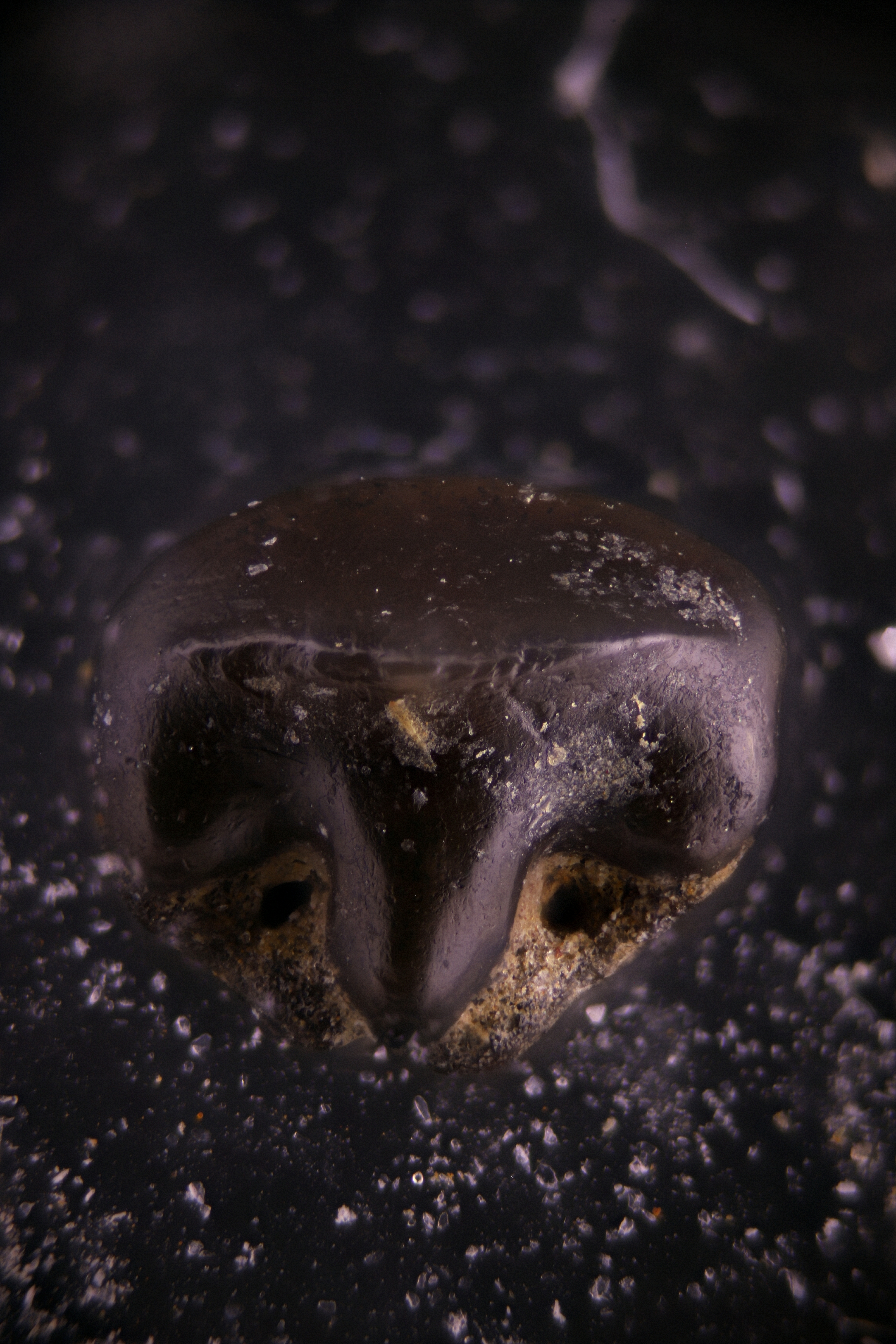

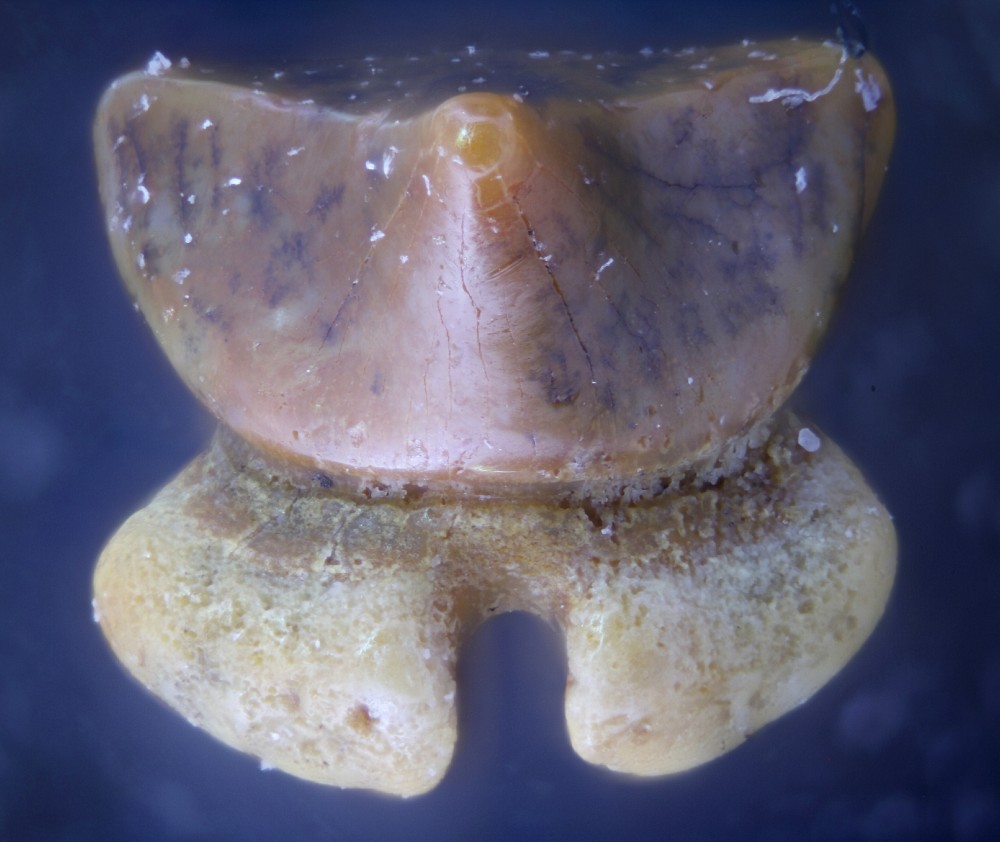

Nouvel essai avec une dent de Rhinobatos sp (1 mm) Raie de l'Yprésien du Bassin parisien.
500 photos avancée de 2um, ISO 160 temps de pause 1 seconde, pas de traitement, juste compilée en B et C, puis recompilée en C
Malgré deux nettoyage aux ultrasons, elle conserve quelques grains de sables sur sa surface, invisible à l'oeil
Très jolie, on dirait qu'elle est incluse dans le quartz ?

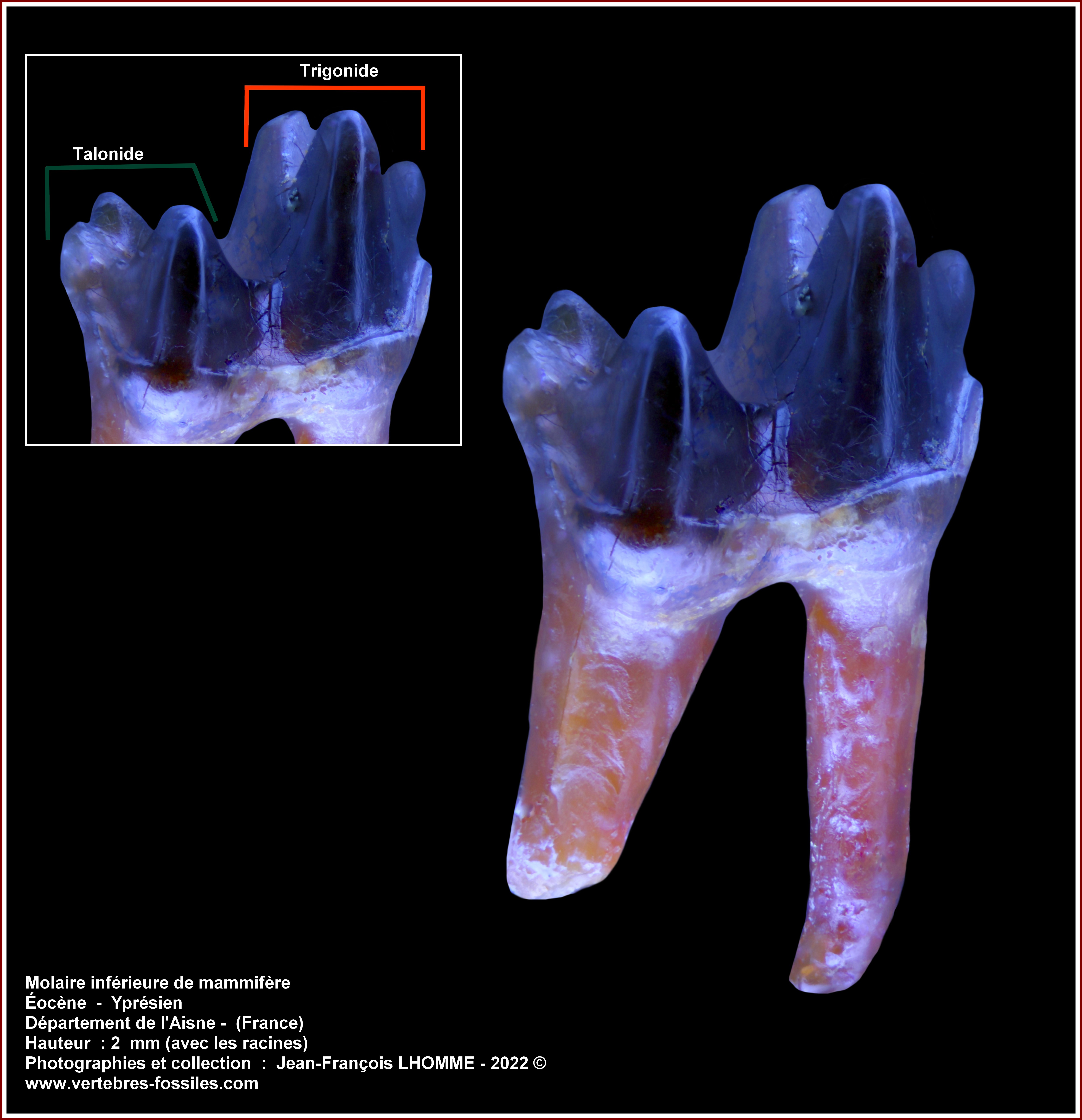

Je continue avec les Rhinobatos, un spécimen de l'Yprésien, un peu moins d'un millimètre, j'ai un petit problème de post production avec les éclairages.
Enfin satisfait de la post production, mise en planche
Encore un petit axe d'amélioration, mais globalement satisfait
Une autre dent de raie à identifier de Prémontré (Aisne - France) étage Ypérsien - environ 1.5 mm - 500 photos avancée de 3 um ISO 360 pause de 1.6 secondes aucuns détourage, image brute
