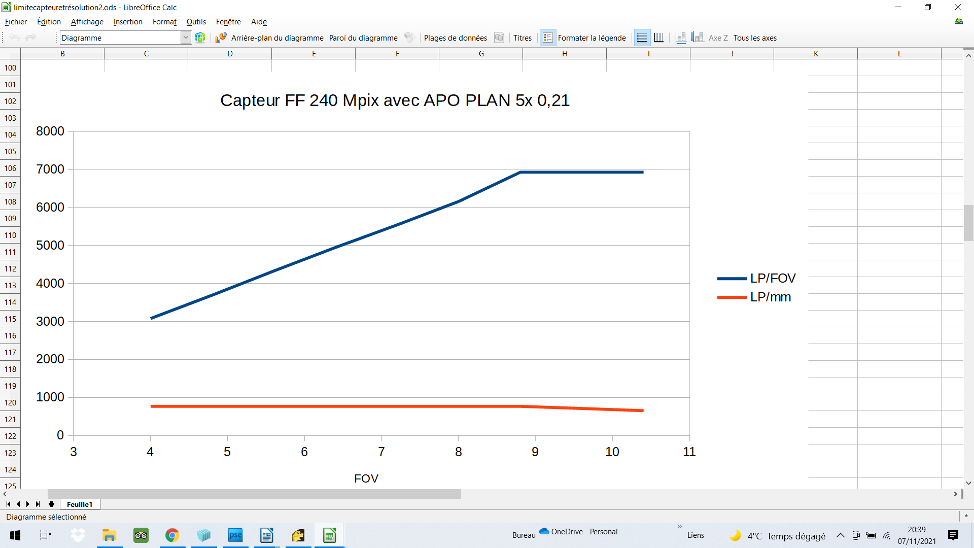

Hum oui ça ne se joue pas à grand chose...  J'ai débloqué quelques petites choses et puis surtout ne pas radiner sur la lentille de tube...  Et ça va progresser quand j'aurai le nouveau capteur. Il me manquait une donnée et la mire m'a donné cette donnée.... Je comprends mieux un point maintenant.

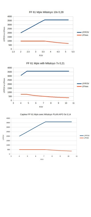

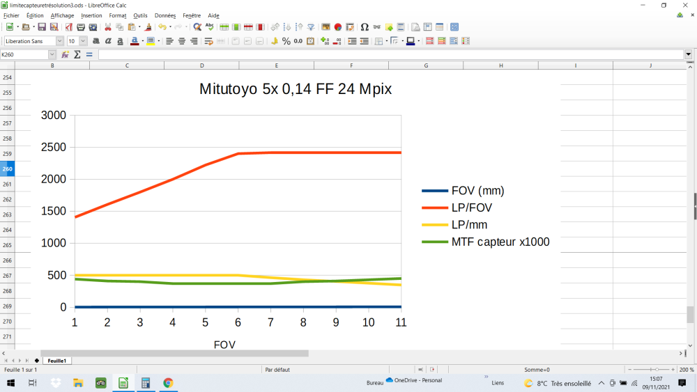

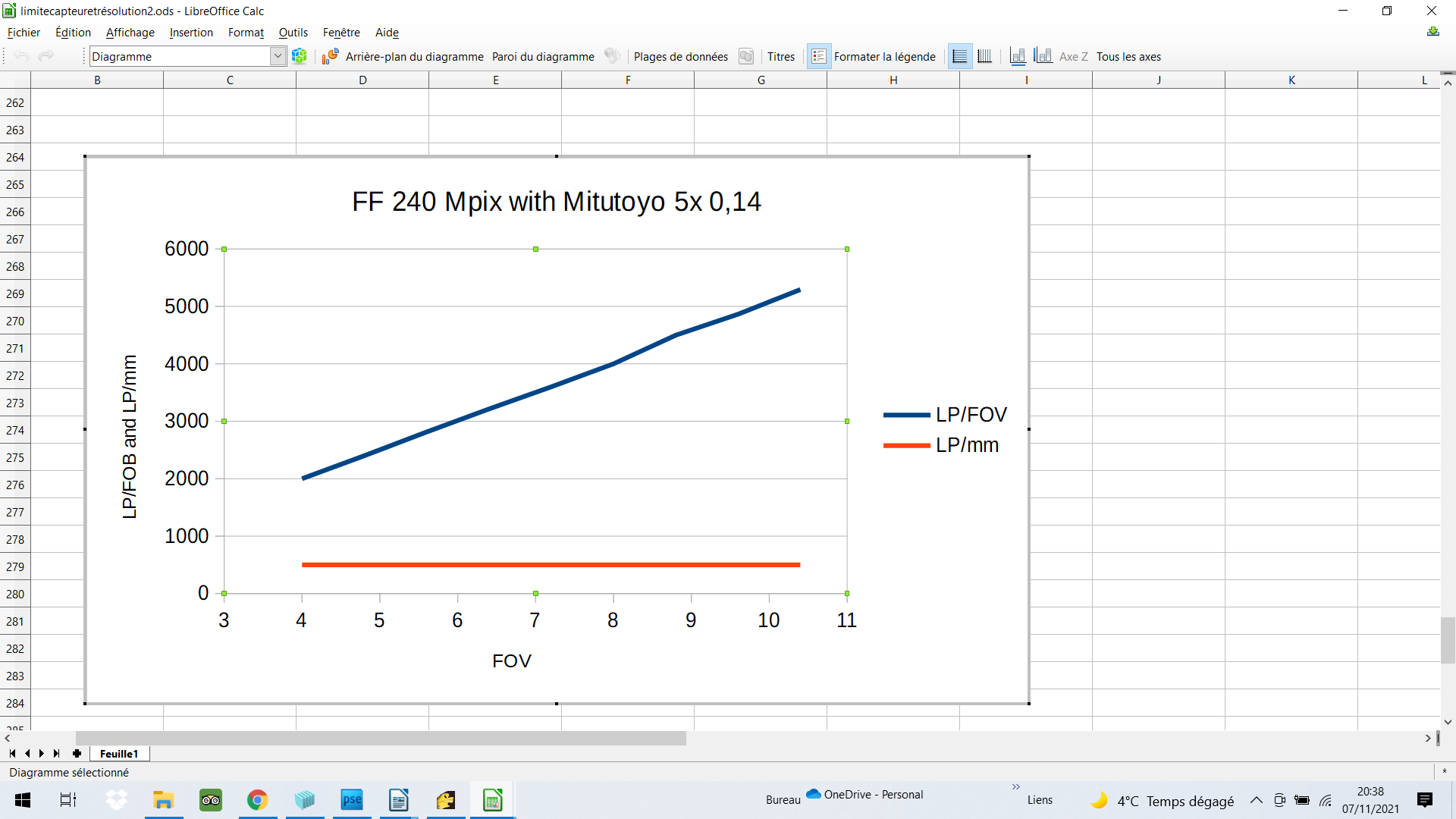

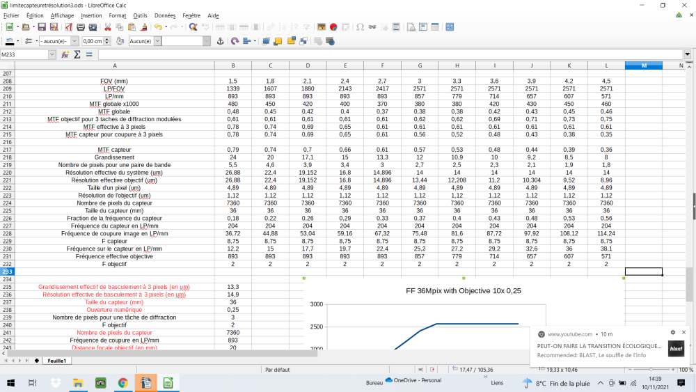

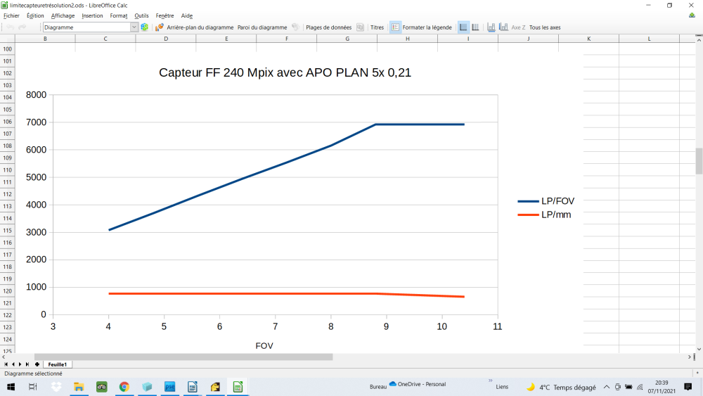

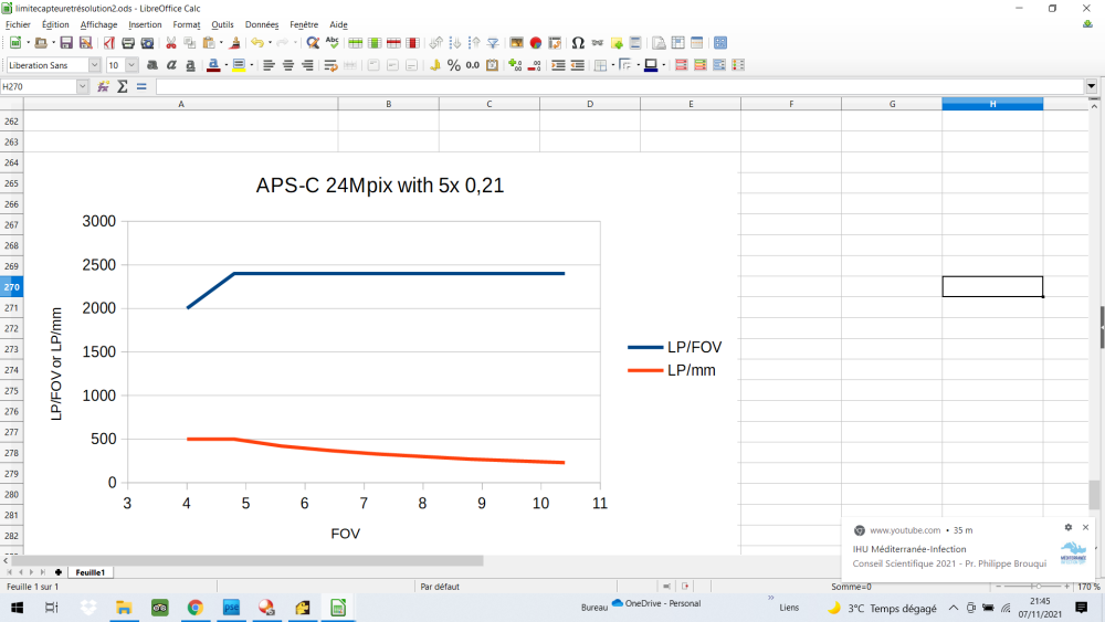

Je me posais des questions et surtout j'avais quelques personnes avec qui discuter -les spécialistes d'ailleurs- donc j'ai résolu ma question sur la variation de la MTF lorsqu'un capteur est en sous-échantillonnage. C'est en se posant des questions qu'on peut y apporter des réponses !
La réponse est assez complexe en fait. La MTF est la composition pour un système optique parfait de la MTF du capteur et de la MTF de l'objectif... Lorsque le capteur est en sous-échantillonnage, la fréquence des objets visibles par le capteur diminue. La résolution du système diminue. Cependant lorsque la fréquence diminue pour les objets visibles cela signifie une augmentation de la MTF de l'objectif tandis que celle du capteur ne varie plus en restant bloquée à celle de ses limitations. Lorsque la FOV augmente la fréquence des objets visibles va diminuer.  Ceci se compensant au niveau du capteur pour obtenir une MTF du capteur constante. Mais ceci change la donne au niveau de l'objectif.

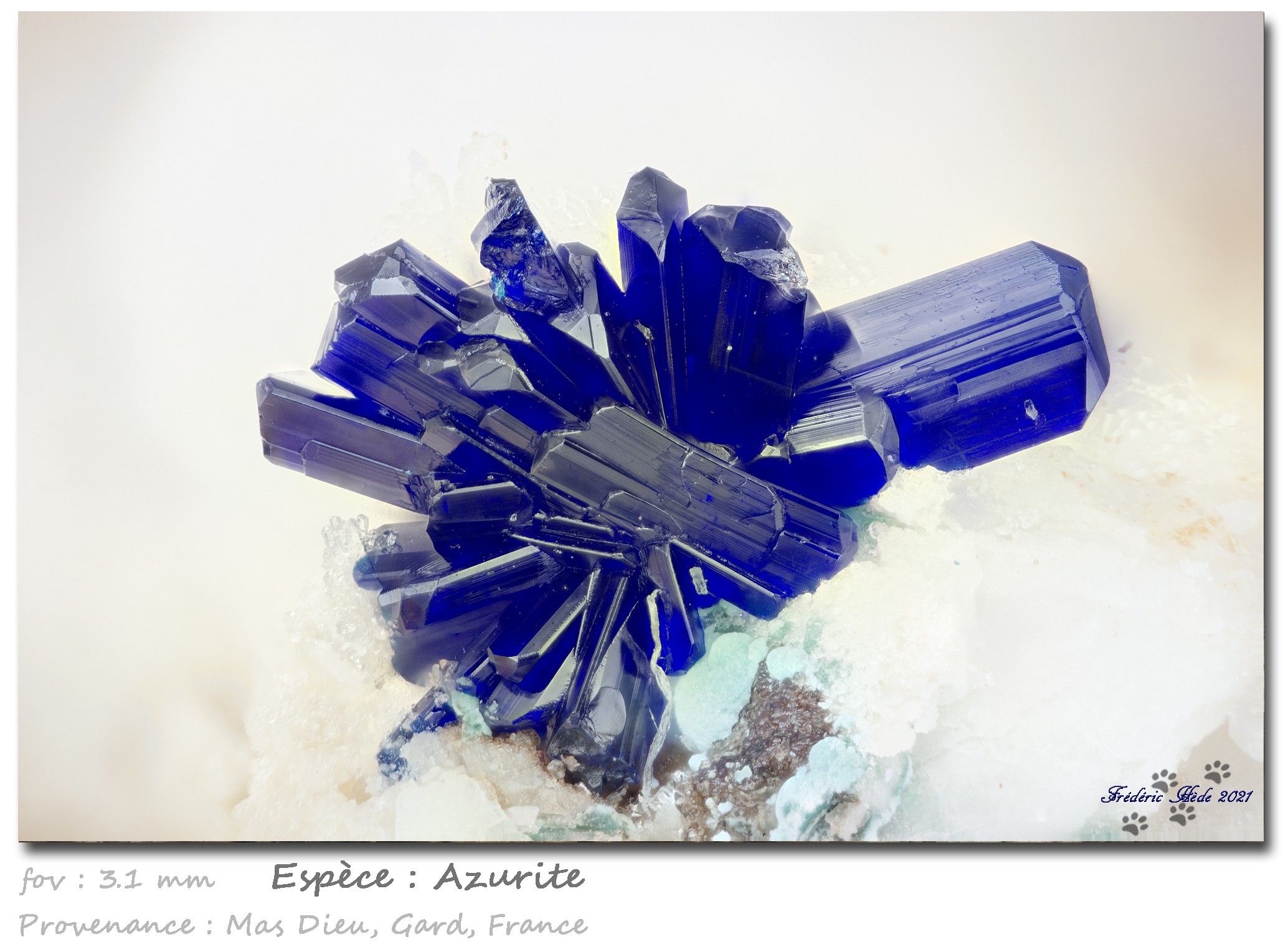

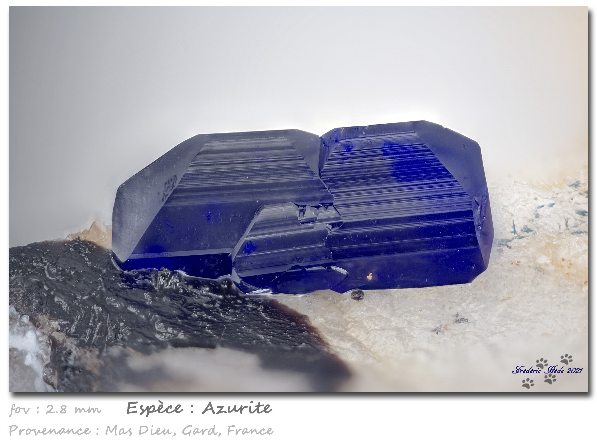

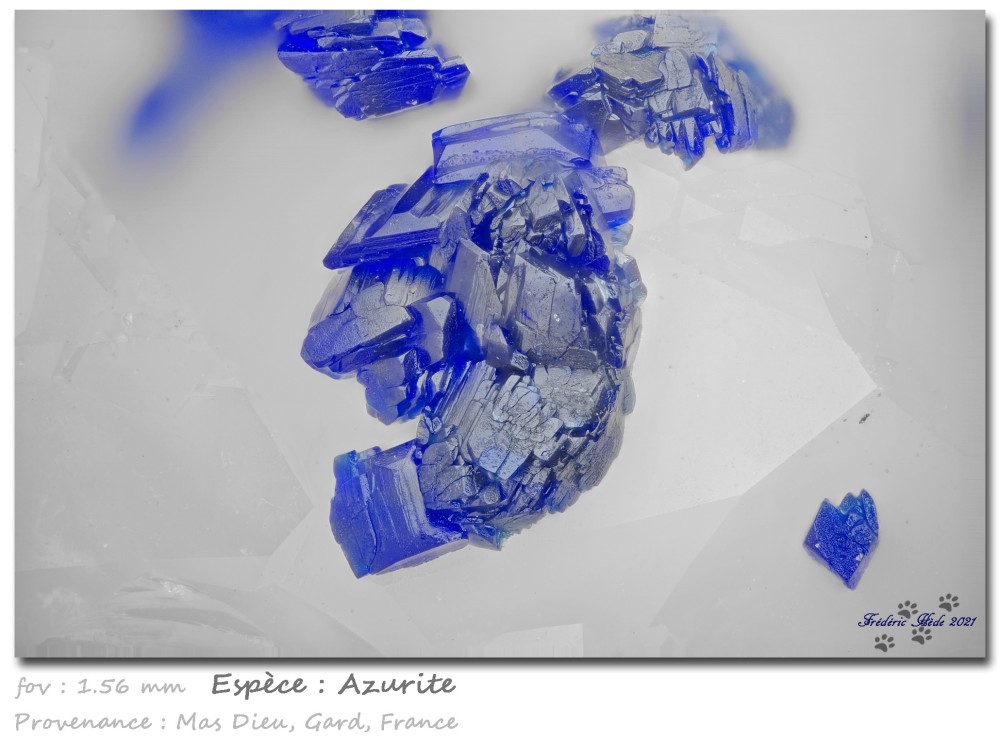

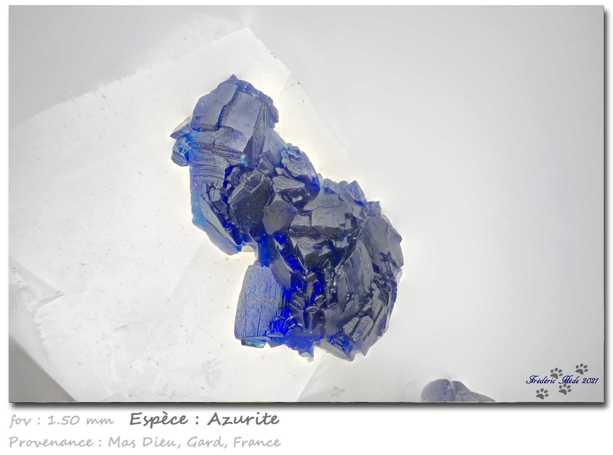

Petit test intéressant (pour moi entre autre) j'ai testé l'impression sur du laser couleur, au format A4 papier classique, c'est topissime, deux azurite et un autre minéral, je pense que sur du papier glacé, retouché cela doit être juste fantastique
Bonne continuation
