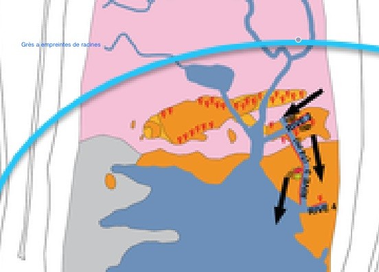

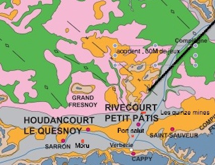

Next50MY Posté(e) 5 mars 2016 Signaler Posté(e) 5 mars 2016 Salut, les silex branchus proviennent d'un relief proche, entièrement d'accord. Ce paléorelief, on a déjà dû en discuter quelque part. L'accident que tu places en SW-NE c'est à vérifier mais il y a du boulot pour cela et pourquoi pas !. J'avais en mémoire un relief sur le compartiment NW (à l'Ouest de cette faille hypothétique). Ces silex venaient du niveau à lignite ? dans ce cas leur distance de transport est très faible et on peut supposer un rivage abrupt et crayeux le long d'un estuaire disymétrique qui s'ouvre sur un golfe marin peu profond, avec latéralement des mangroves, des plages, des lagunes ... Paysages très complexes à dessiner sans établir des corrélations précises avec les autres sites connus dans le bassin.
gaeldeploeg Posté(e) 6 mars 2016 Auteur Signaler Posté(e) 6 mars 2016 Salut, Next50MY! Le paleo-relief est nommé la presque-ile de Margny les Compiègne dans le "Stratotype Lutétien" et il y a quelques plissements a l'Ouest: http://www.persee.fr/doc/bagf_0004-5322_1944_num_21_163_7178 Philippe Pinchemel. Bulletin de l'Association de géographes français Année 1944 Volume 21 Numéro 163 pp. 61-67.(je sais, ça date un peut) Haiyan Tong est la première a avoir envisagé une mosaïque d'environnements pour expliquer le nombre élevé de taxons de tortue. Ta description est chouette mais inclut des paramètres marin qui viennent plus tard pour ce secteur. Les dépôt sont fluviatile, la flore a une morphologie adapté a un milieu ouvert et il y a estivation, mais il n'est pas ridicule de penser également a une foret galerie et des bras mort.

Next50MY Posté(e) 6 mars 2016 Signaler Posté(e) 6 mars 2016 pour ta ref sur le paleorelief, pas très récent en effet ! je doute que les auteurs de l'époque avaient toutes les cartes en main, mais tu peux faire un extrait du texte et des figures STP "Le paleo-relief est nommé la presque-ile de Margny les Compiègne dans le "Stratotype Lutétien" et il y a quelques plissements a l'Ouest" si c'est dans le bouquin sur le Lutétien, est ce que ça concerne la craie ou le relief à l'époque du Lutétien ?

Next50MY Posté(e) 7 mars 2016 Signaler Posté(e) 7 mars 2016 On manque pas d'enthousiasme, juste de temps hehehe. La nurserie, why not, dans tous les cas la ligne de cote n'est pas loin. => soit on est dans la zone couverte par les fortes marées, ce qui peut faire office de remaniement mais on n'est dans le remaniement sub-immédiat => soit on est dans une zone côtière avec des tempêtes qui t'amènent des bebetes dans tes depots fluviatiles, mais je trouve un peu tordu => soit on a des moeurs exploratoires des elasmobranches et autres betes marines pour aller (par ex) croquer de la gentille bete d'eau douce, est ce que ça remonte les cours d'eau ces betes marines dans l'actuel ? pour faire des petits requins saumonés ? => autre hypothèse, c'est pas l'imagination qui manque faut demander à ton tonton ce qu'il en pense
