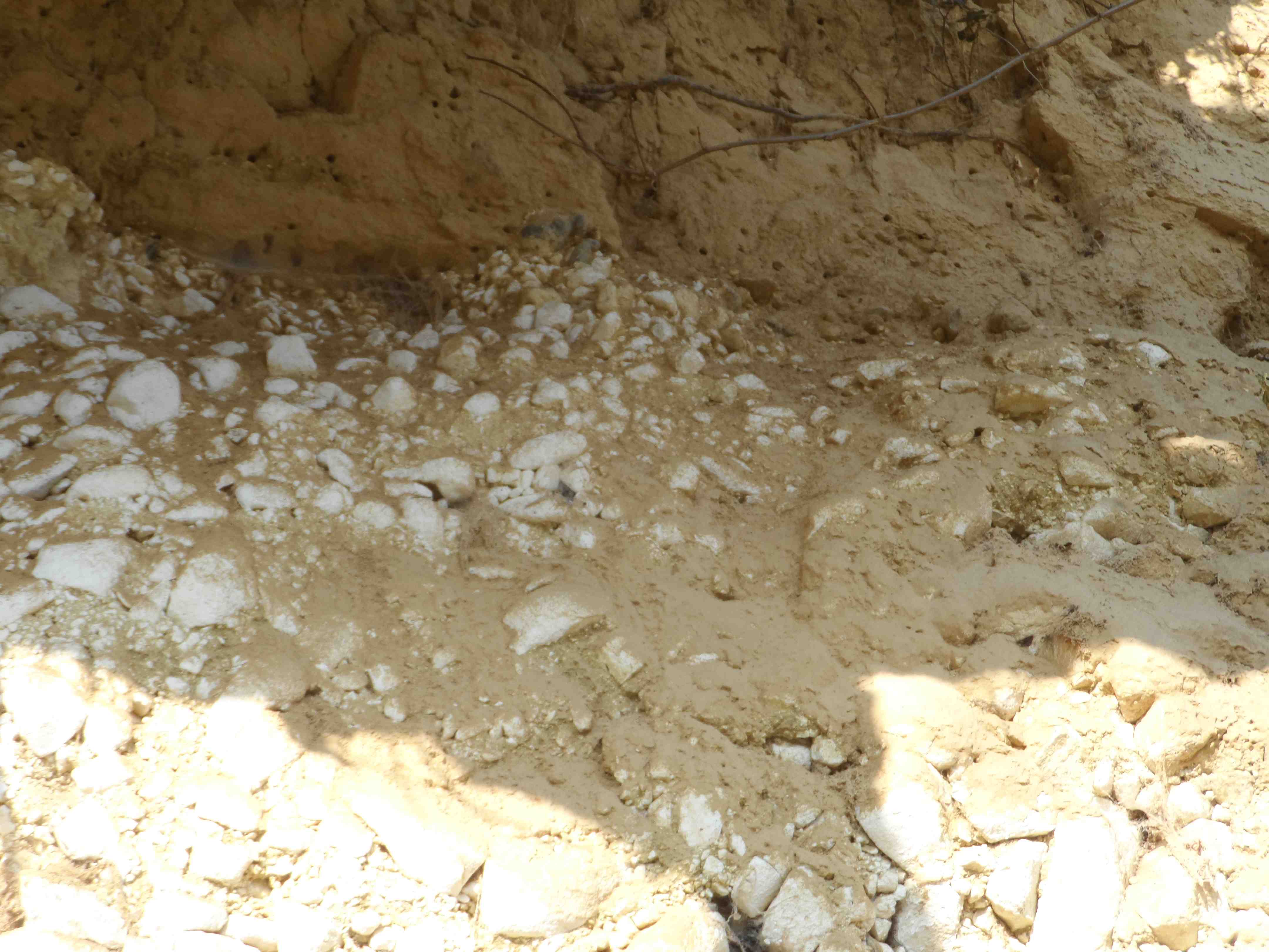

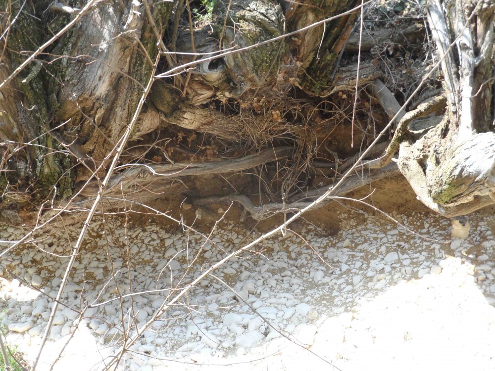

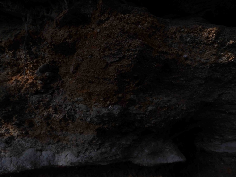

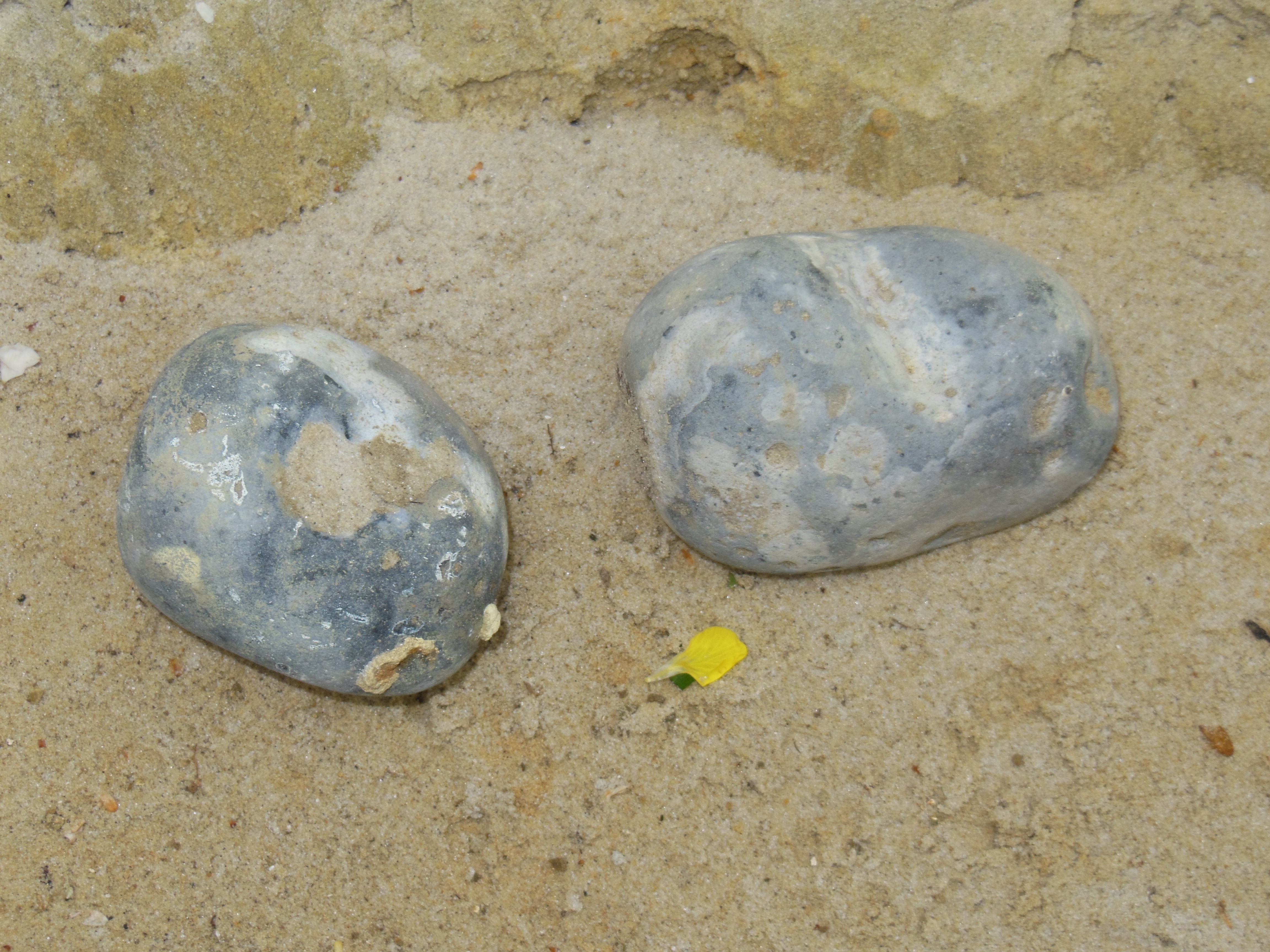

La dernière photo avec les galets m'intéresse. C'est un lits de galets ? y a t'il des fossiles avec ? nature des galets (calcaire ou autre) ? Traces de ravinement du niveau sous jacent (style bioturbation) ? nature des strates au dessus des galets (argiles, marnes, sables classés) ?
Si tu as d'autres clichés, il sont les bienvenus !
Oui c'est a ce niveau que je pensais !
regarde si avec les galets de craie il y a des Microcodium dans les sables car ils permettraient de démontrer que ce n'est pas une formation superficielle et mettre en parallèle avec le cas de la Montagne de Reims
cela reste un indice pour la structuration paléocène précoce et pas encore une preuve absolue.
La craie se remanie mal car trop fragile, transport sur une courte distance (emersion structurale ou /et incision fluviatile
bdc-23456.jpghttp://quaternaire.revues.org/5975<= néotectonique, paléo-falaise, galets de craie.

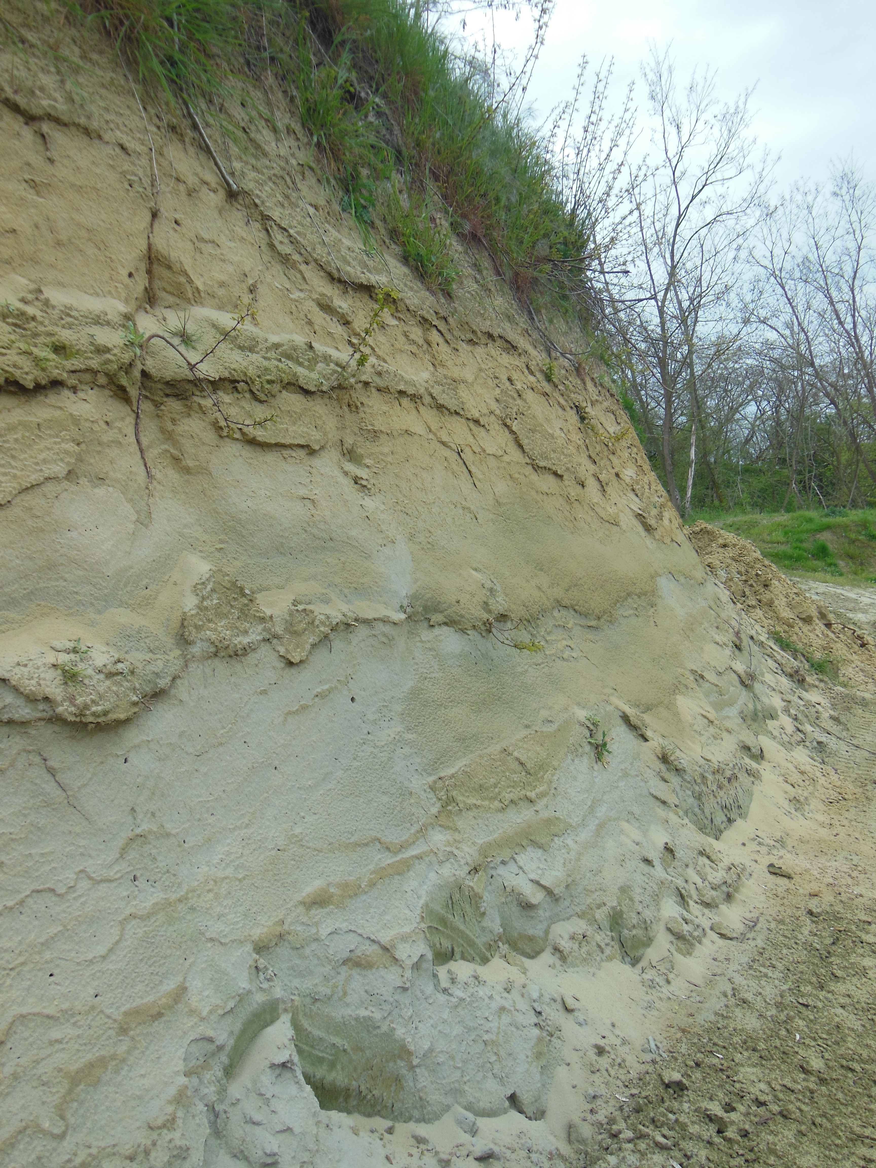

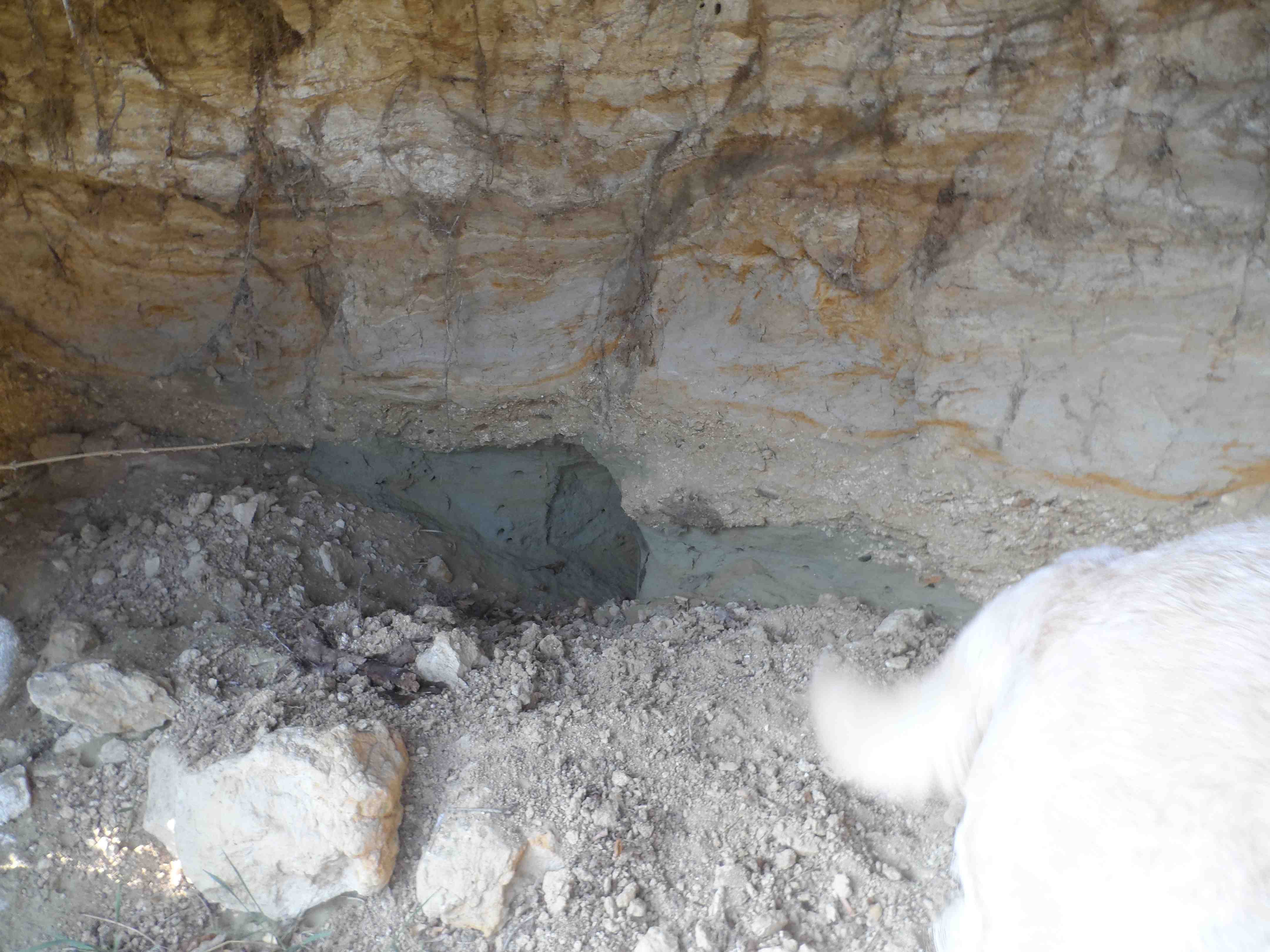

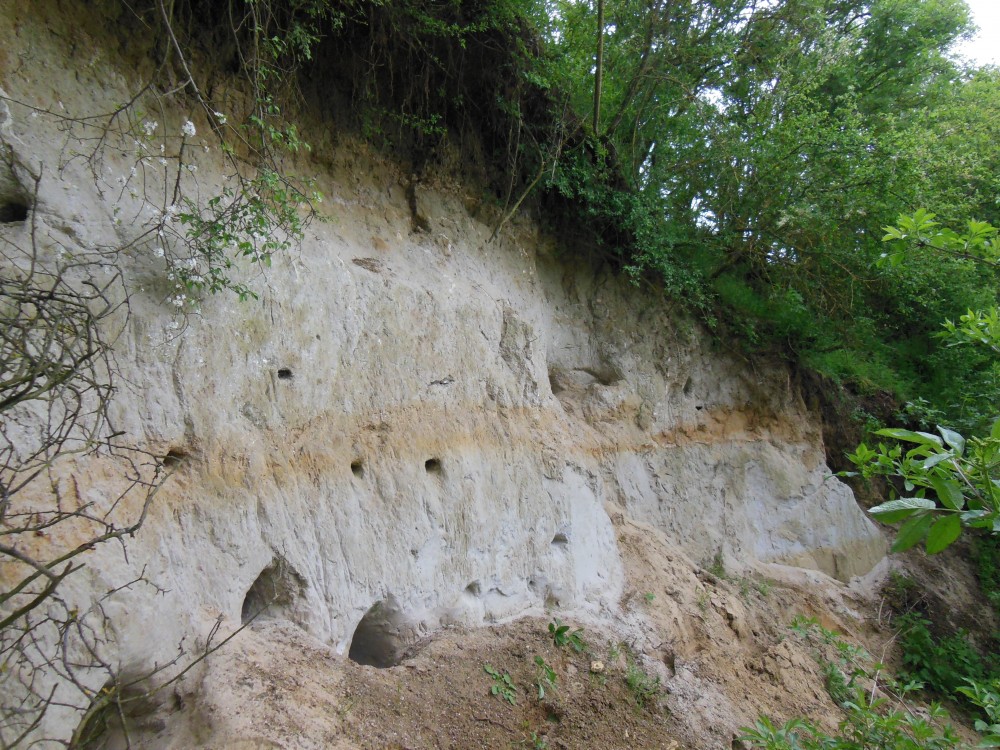

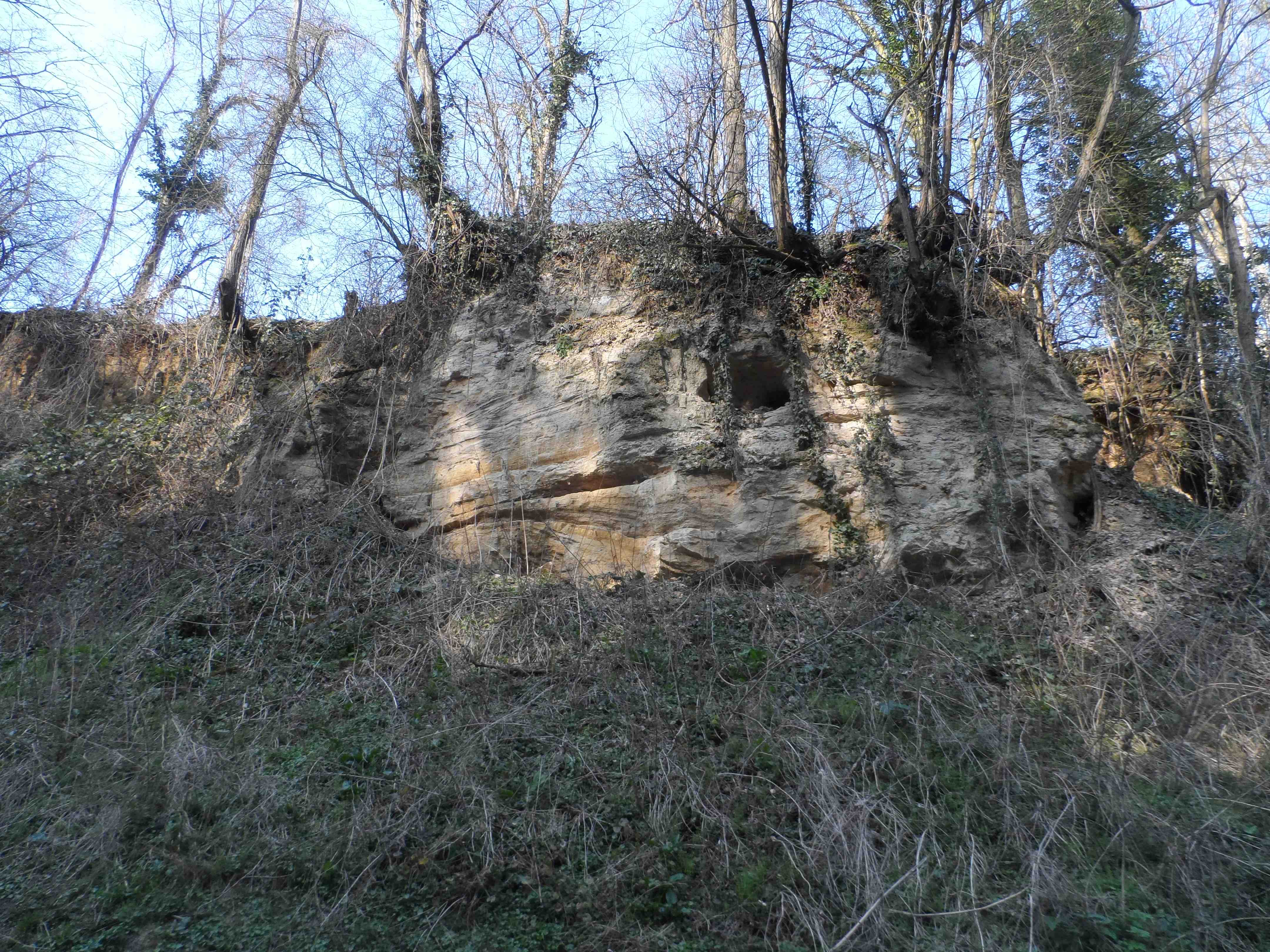

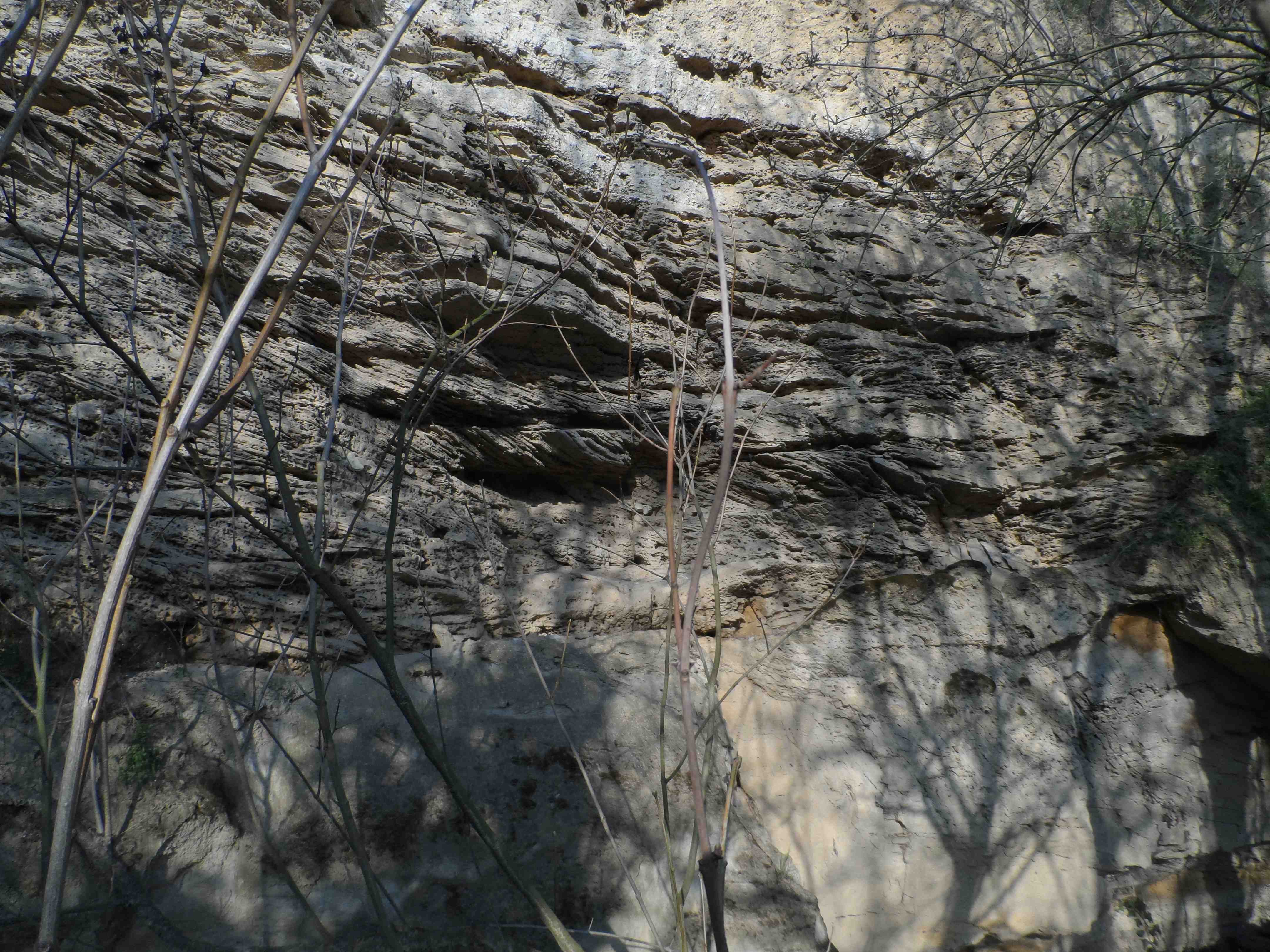

C'est l'affleurement visité avec Philippe60, touts est a refaire dessus! Pour l'instant, du bat vers le haut:
-Craie
-galets de craie,1.5/2M
-cordons discontinue de silex branchue
-sables vert,1/1,5M
-congloméra, 30cm
-alternance de sables et de marnes,1M
-congloméra,?
-Calcaire de clairoix, 15/20M
-banc d'huitres et galets.

-galets de craie,1.5/2M  ---> Uniquement de la craie, quelle formes et tailles?
-cordons discontinue de silex branchue  ---> Sur les galets de craie, ou bien imbriqués dans les galets de craie?
-sables vert,1/1,5M ---> azoique?
-congloméra, 30cm ---> taille, forme , nature des éléments grossiers?
-congloméra,? ---> taille, forme , nature des éléments grossiers?

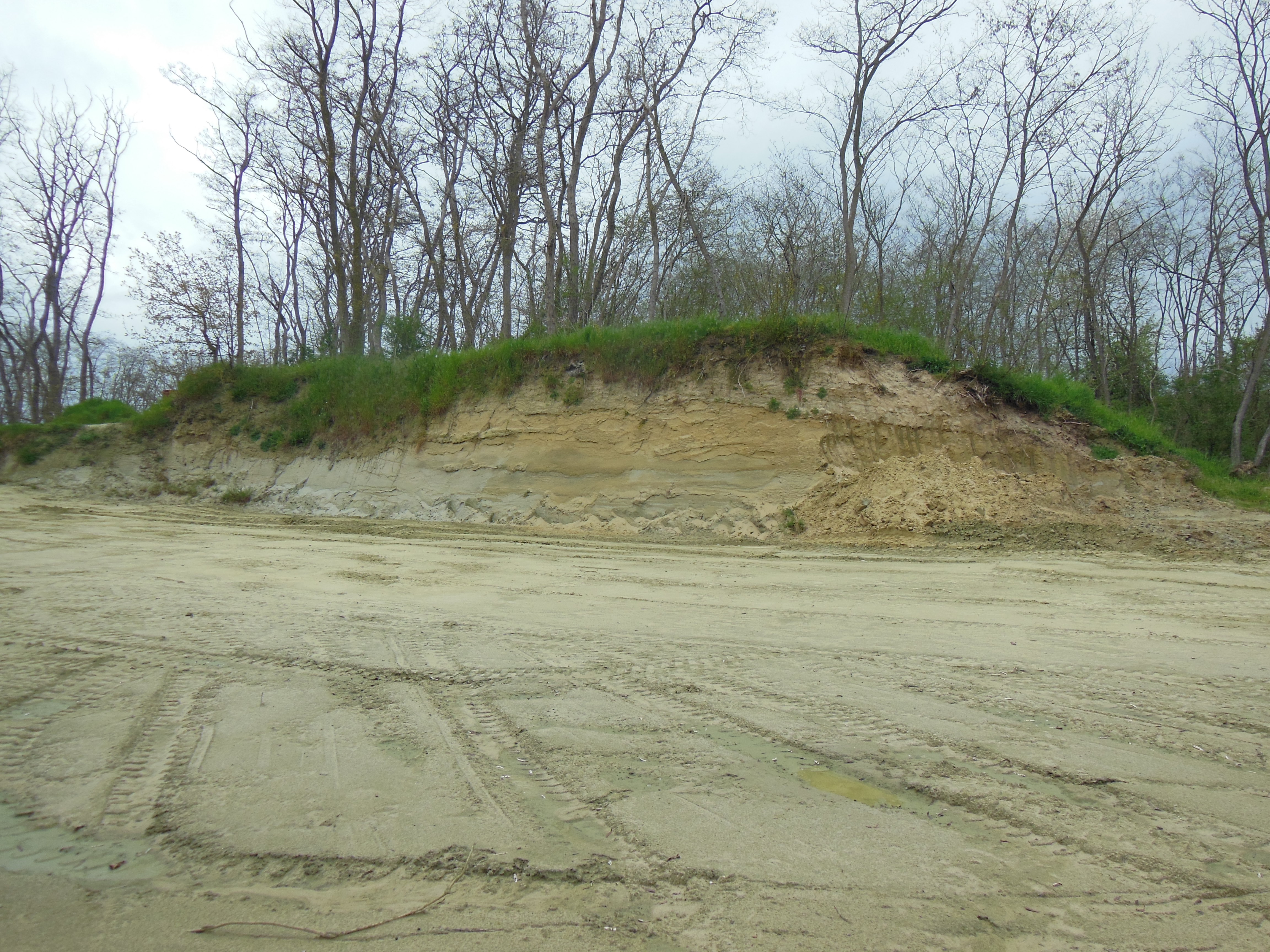

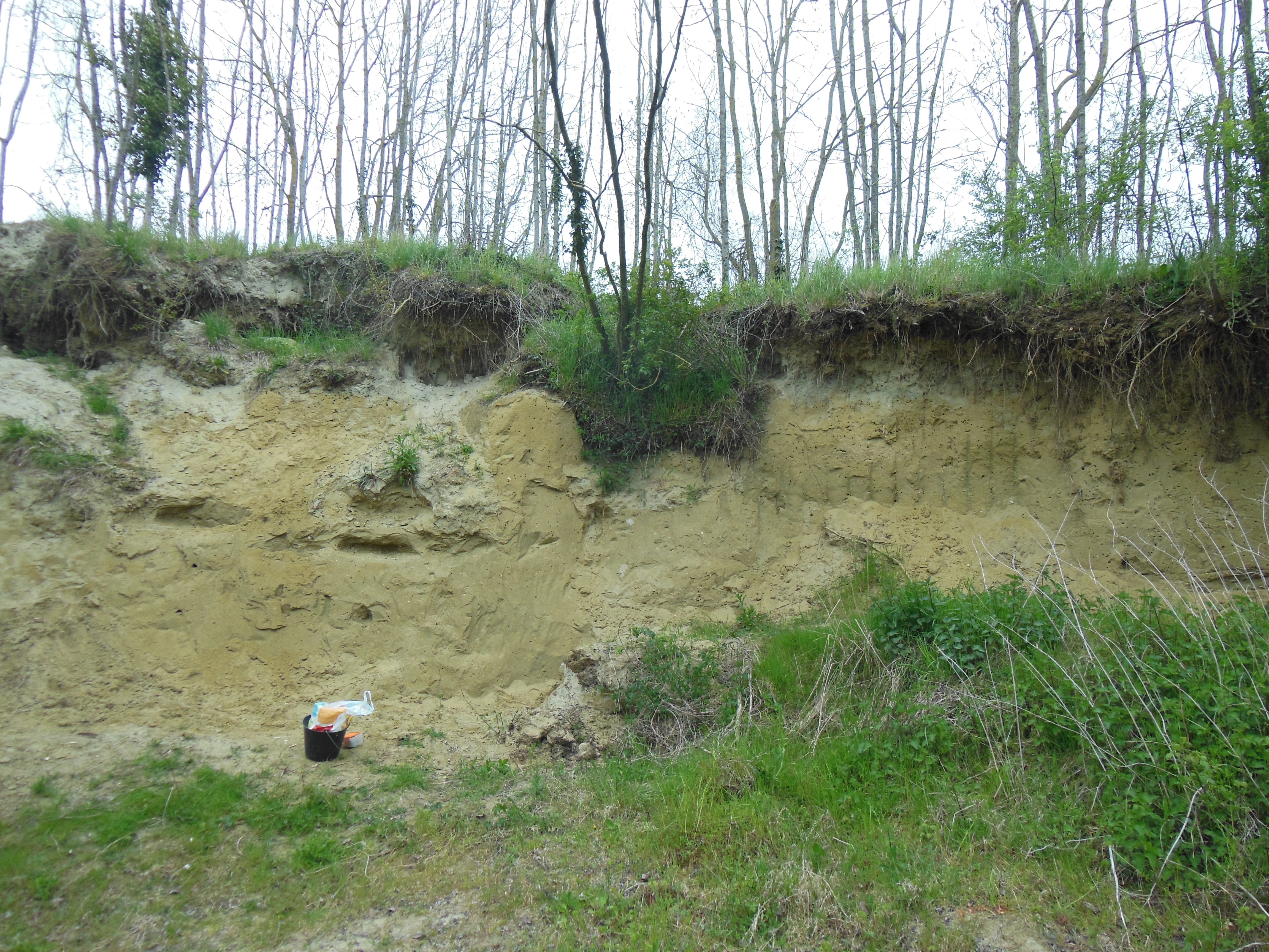

Super! alors, on a une coupe a réalisé, et elle fait environ 30m/hX200m/lX5Km/L et çà c'est pour la mise en bouche.
Elle inclut la craie jusqu'au jardin du voisin de Philippe. On va avoir besoin des autorisations des municipalités et des proprio.
ils nous manque encore des compétences, je pense immédiatement au macro et micro végétaux car il y en a. Et quelques outils, est ce qu'un smart-phone a une appli théodolite?
Comme j'ai fait des repérages, je sais que certains passages vont être folklorique, les sources pétrifiantes et leurs dépôt devraient nous donnée du fils a retordre.
Plus haut dans la coupe, un accident dont la nature reste également a déterminé. La, comme ça, on peut dire au pied levé que c'est un paléo-chenal. Stop!
J'envisage qu'en le torturant un peut, il a bien des choses a nous dire!
Et comme il y a une redondance de séquence, congloméra, marne et sable en alternance,re-congloméra. Certaines vérification s'impose!

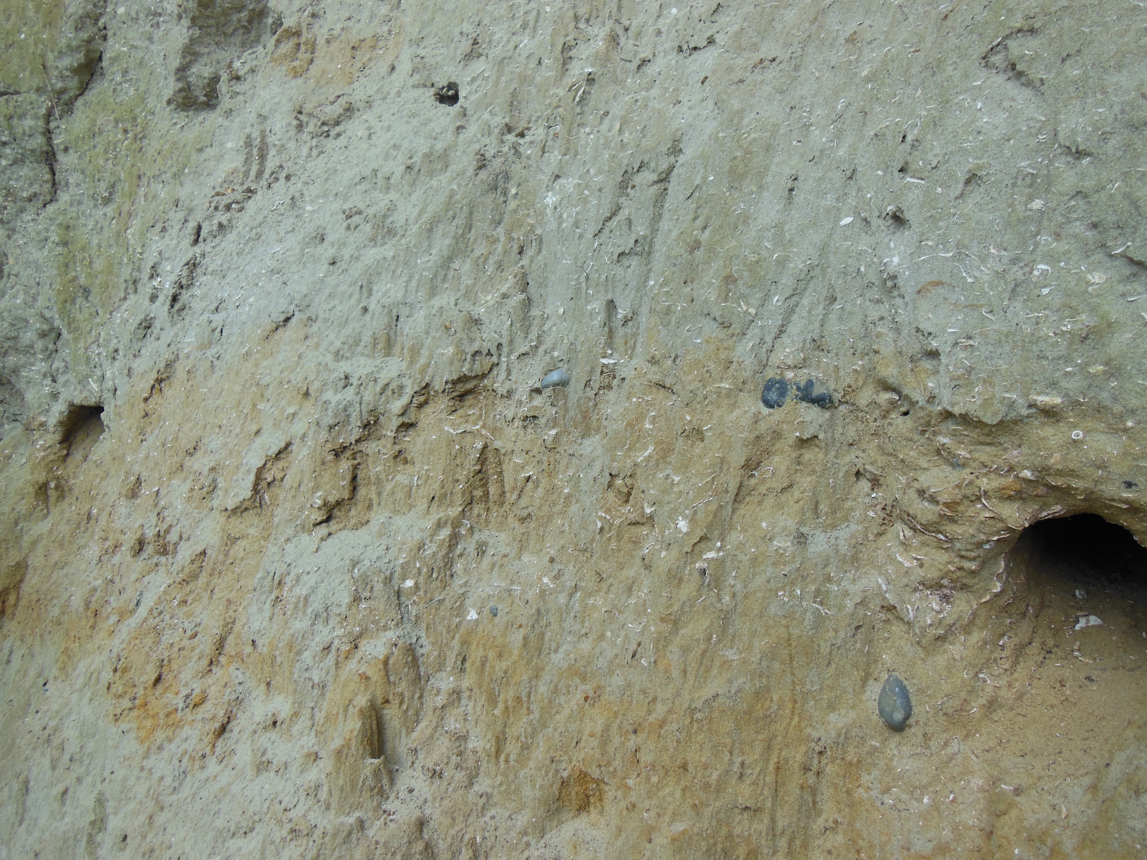

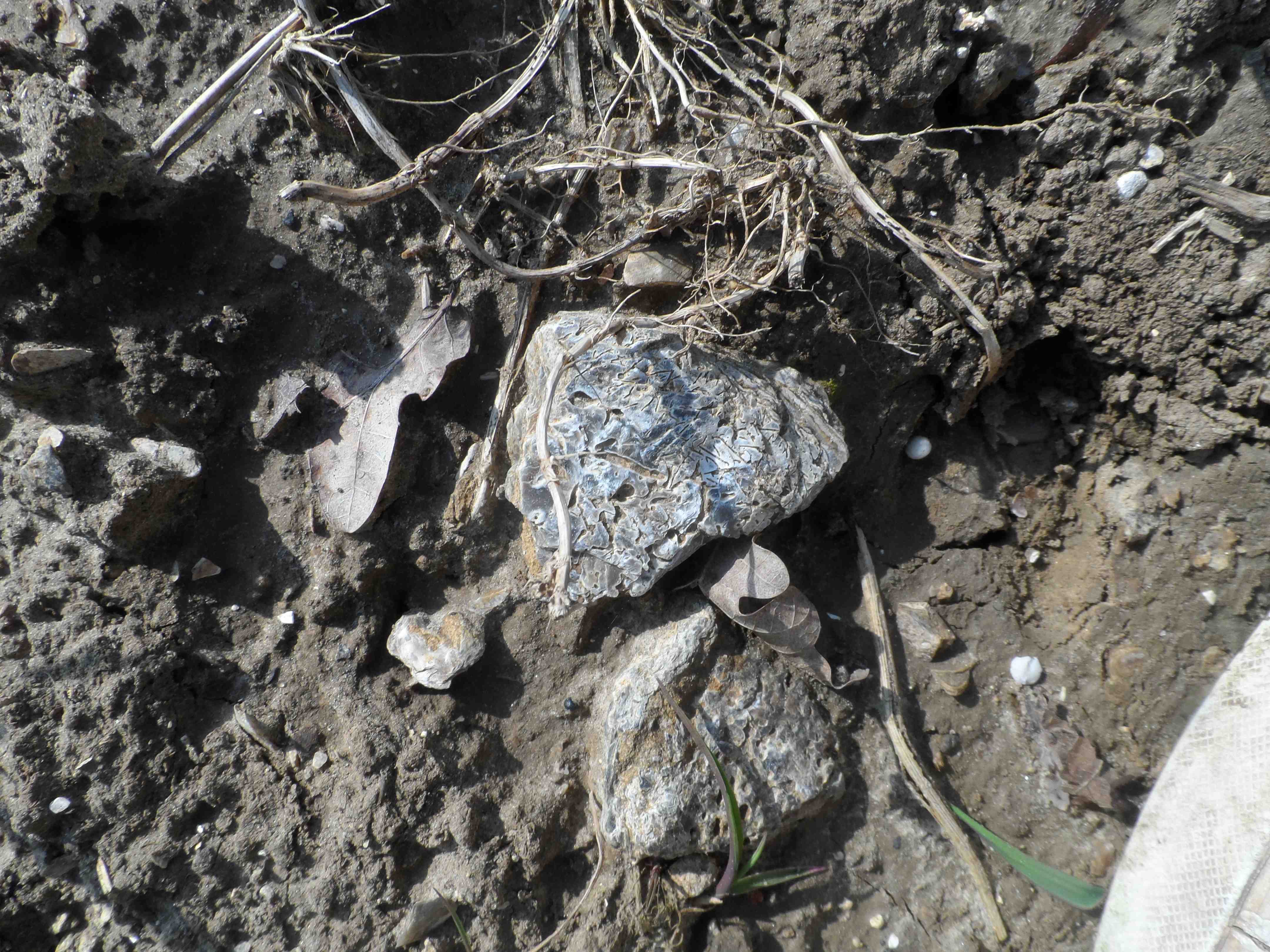

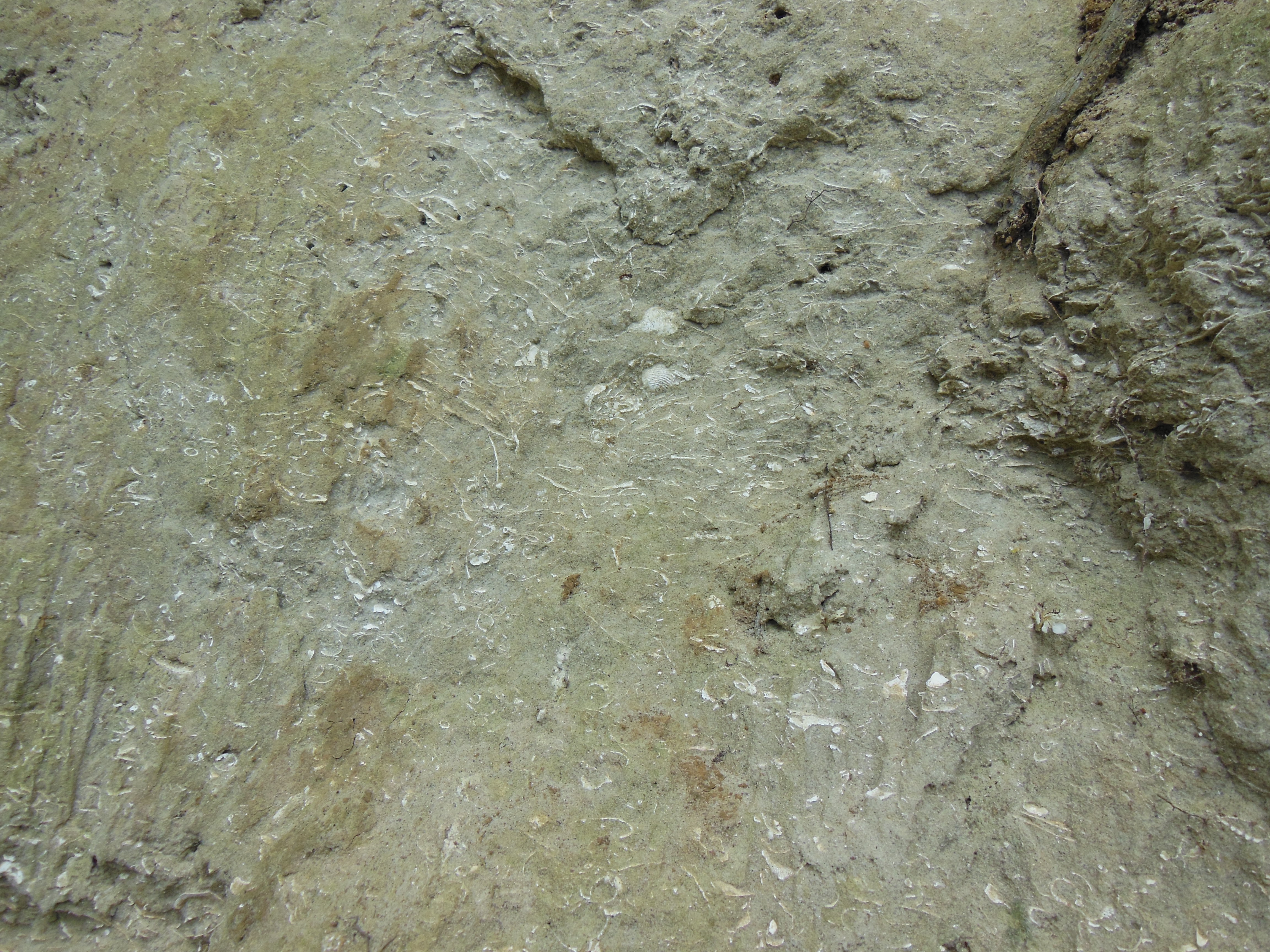

Avant de partir vers l'ouest, on passe aux fruit de mer a bio altération:  on trouve un horizon riche en coquilles perforées
et au galets avelanaires

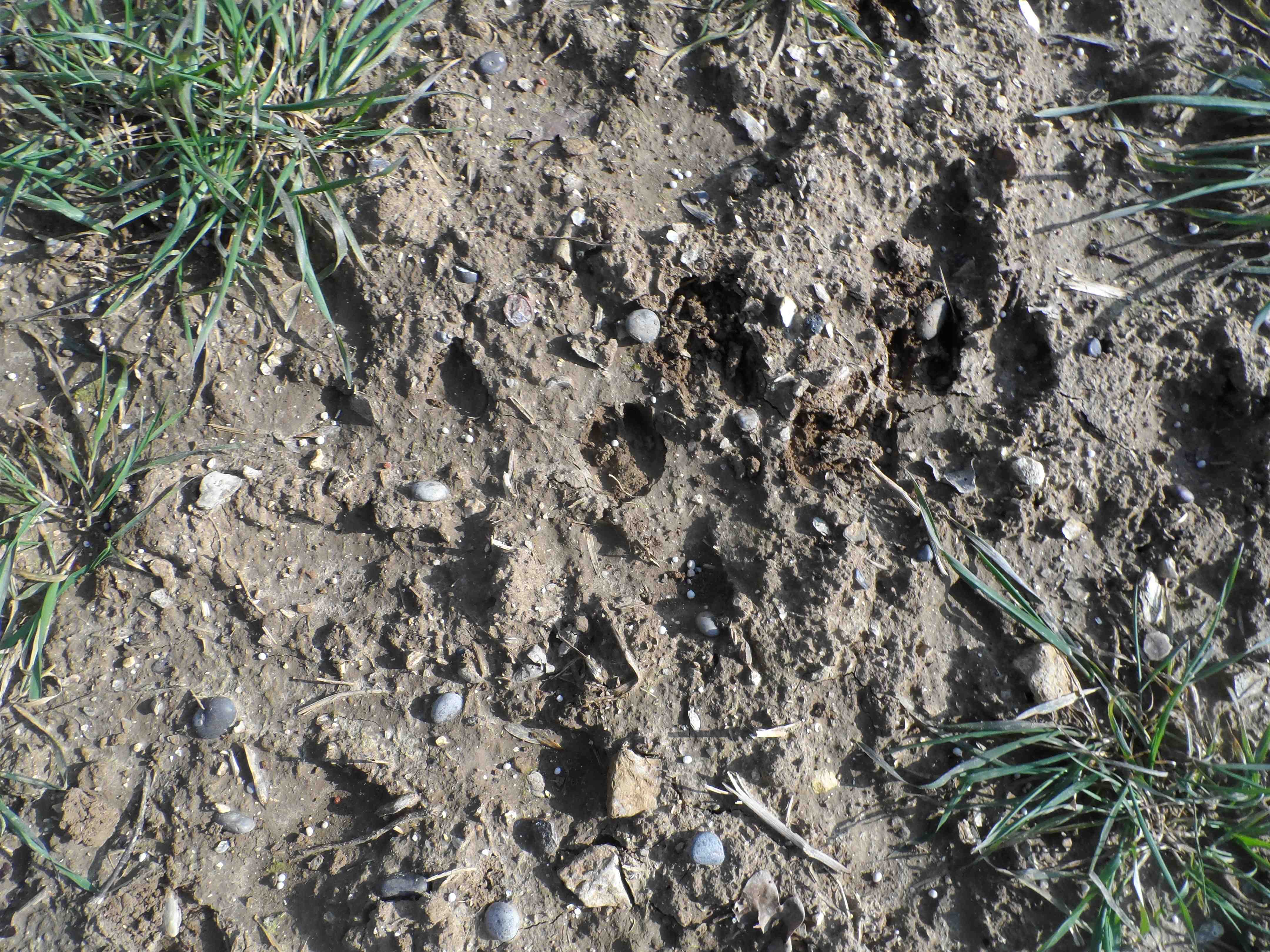

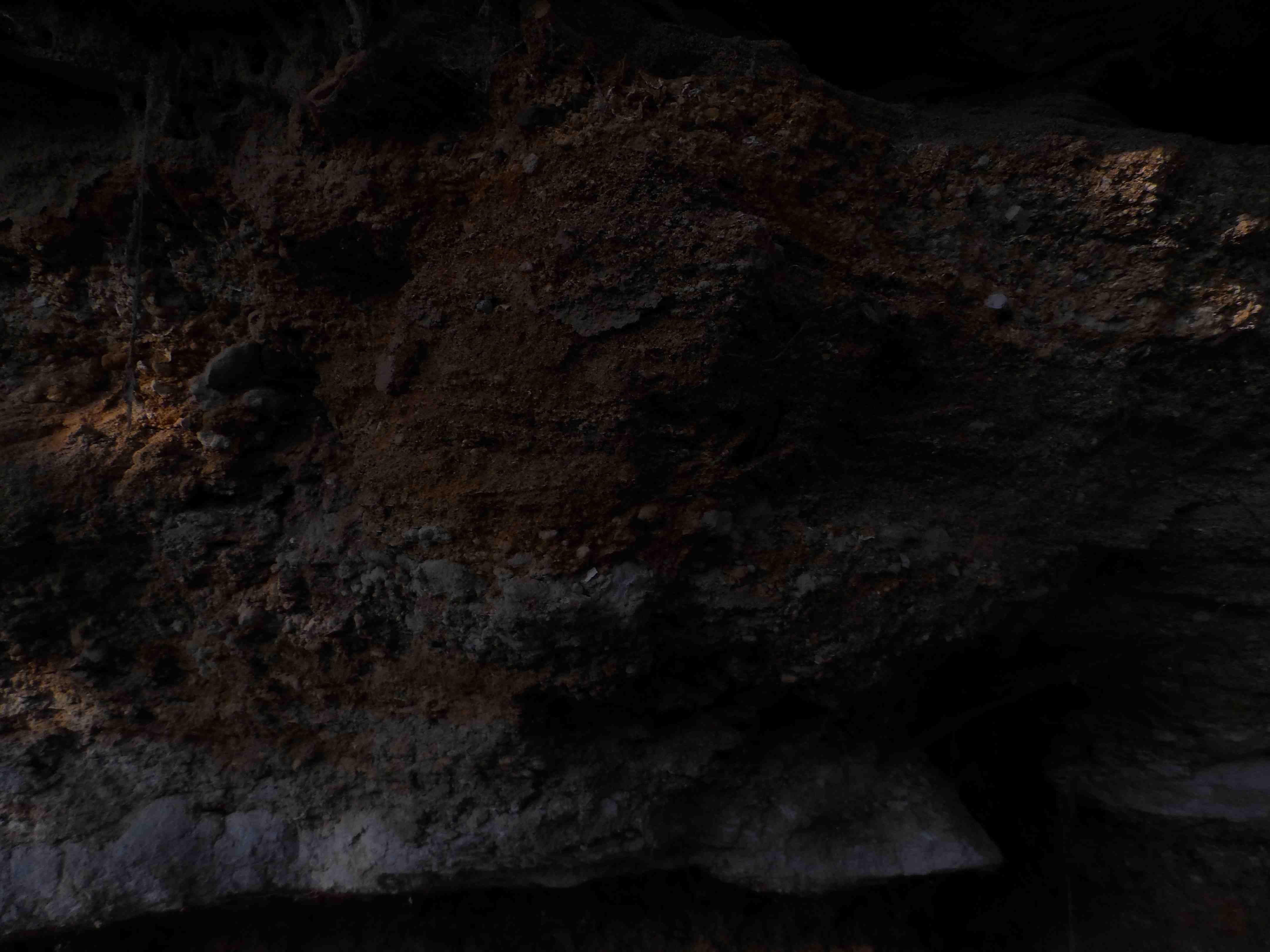

Je vois aussi des traces de chevreuil sur la dernière photo. :vache:
