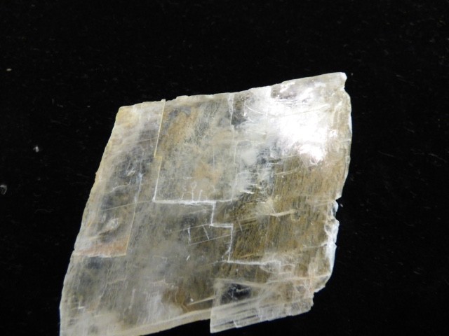

Besoin d'aide d'une vérification d'Identification d'un minéraux (Calcite Optique ?)
Bonjour, tout d'abord, je me présente Pierre, 17 ans depuis hier ^^, j'habite dans le Nord pas de Calais près des côtes et je me suis pris de passion pour les minéraux et certains fossiles depuis 1 année ^^
J'ai un souci d'identification qui pour moi, je suppose est une Calcite (optique) mais dont elle s'écaille petit à petit :/ Le minéral ne m'appartient pas, mais pour une personne qui aimerait savoir ce que c'est ^^
Pour sa géolocalisation, elle appartenait à un vieux géographe ayant parcouru énormément de pays et dont il ne se souvenait plus..
Alors je n'en ai pas, désolé...
Pour sa densité, le gros bloc fait 9/10 kilos, celle que je vais vous montrer en photo et très légère ^^
ce qui me fait un peu confirmer mon identification est sa dureté, avec une calcite, elle ne se raye pas alors qu'au contraire avec une fluorite ou un quartz elle se raye plus facilement...
Je pense que vous allez trouver ça simple et croire que je vous fais perdre votre temps mais c'est la première fois que j'en vois une comme celle là.
Je ne peux pas faire mieux en photo, 5.2 Mo sur mon appareil photo et je ne sais pour l'instant pas comment réduire
et du coup j'ai du faire un Mic mac pour vous en donner les meilleurs, si besoin de + de photos sous différents angles ou des conseils à me donner pour que je fasse des test n'hésitez pas :)
(j'ai lu le lien des test et le relirai à chaque publication ^^)
et j'ai encore d'autres minéraux en réserve où dessus je ne sais pas grand chose et que je vous dévoilerais petit à petit :D
déjà, une toute petite goutte d'acide dans un coin pour vérifier (ou non) la réaction
N'ayant pas d'acide pour le moment, je dois attendre ce soir avant de retourner chez moi et essayer :/
sinon j'ai de l'alcool à bruler mais je doute que cela soit utile :P

Pour réduire les photos, tu peux très bien te servir de Paint.net qui permet de faire redimensionner/rogner très rapidement (c'est un logiciel gratuit). Par contre pour des fonctionnalités plus élaborées de retouche notamment, Paint.net ne fera pas l'affaire.
Ta pièce peut effectivement être une calcite, néanmoins le terme "optique" désigne une calcite très transparente dont on voit bien la biréfringence. Ici, la pièce n'est pas si transparente que cela.
L'échantillon pourrait aussi être un gypse (quoique de dureté moindre).

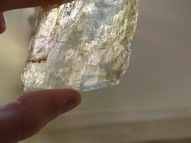

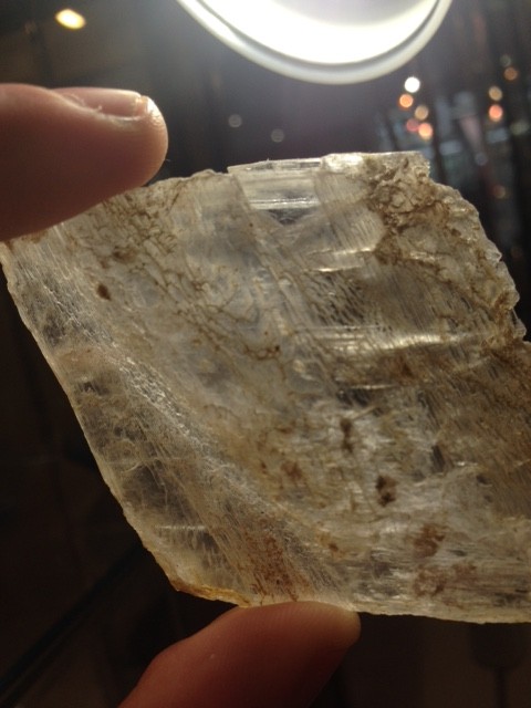

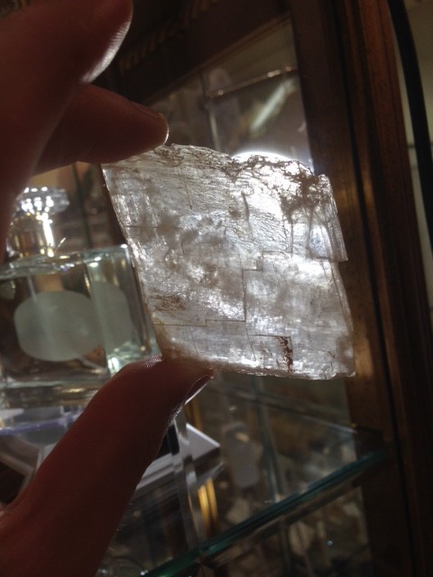

Mes photos font 5.2Mo, j'ai dû les transféré sur mon gmail pour les réduire un maximum ^^
Pour la calcite, la "roche" fait que la pierre n'a pas vraiment de transparence.. Si cette "roche" pouvait être enlevé, je pense qu'elle serait transparente...
C'est pour cela que j'avais mis "optique" entre parenthèse ;)
je vous joins des photos pour appuyer mes arguments ^^
Mais je reste perplexe face à ce minéral U_u
De toute façon, du moment que ton échantillon de calcite est assez transparent pour pouvoir observer l'effet biréfringent, tu peux appeler ça calcite optique.
Dans tous les cas, il faut voir avec de l'acide pour savoir si c'est bien une calcite.
Cordialement, Alex.
J'ai un doute sur la "Calcite", je verrai plutôt un Gypse, mais atendons les tests...

Je vous en dirais + dès que je le pourrais (ce soir ou demain j'espère)
Merci pour toutes vos réponses :)
Mais est ce normal que comme je l'avais dis, le minerai ne se raye pas à l'ongle ni avec une calcite mais seulement à partir d'une fluorite, alors qu'un gypse est rayable à l'ongle et une calcite avec une pièce de cuivre ?
